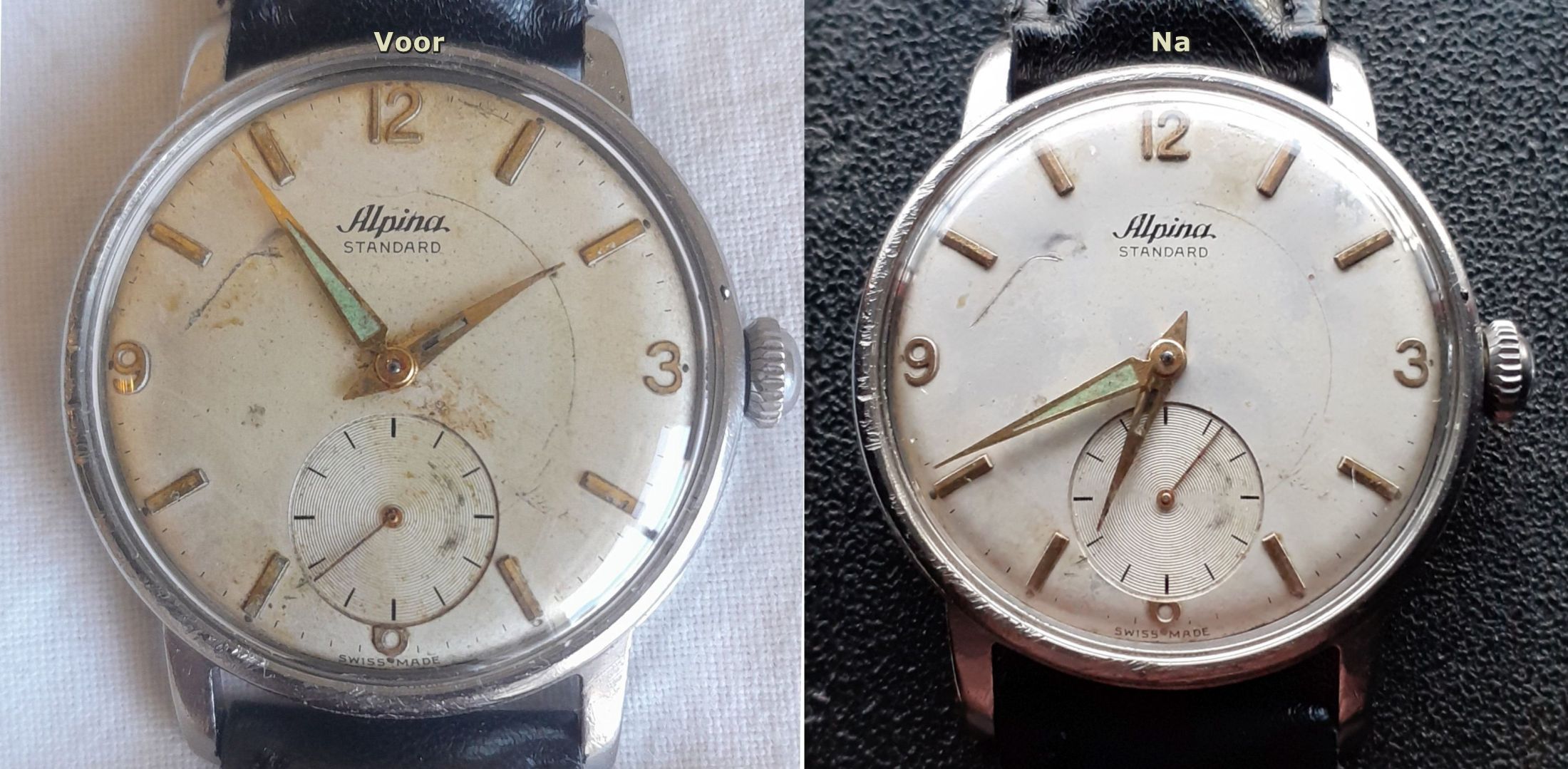

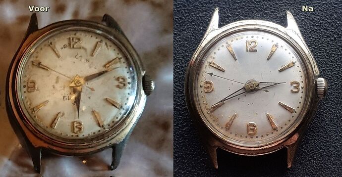

Vandaag was deze Alpina aan de beurt, de wijzerplaat een milde behandeling gegeven, de wijzers over de leervijl en zo goed mogelijk de wijzerplaat ontdaan van vlekken, sommige diepe krassen schoongemaakt zodat het minder opvalt, ook de kromme urenwijzer recht gemaakt en de zwarte vlek aan het eind verwijderd.

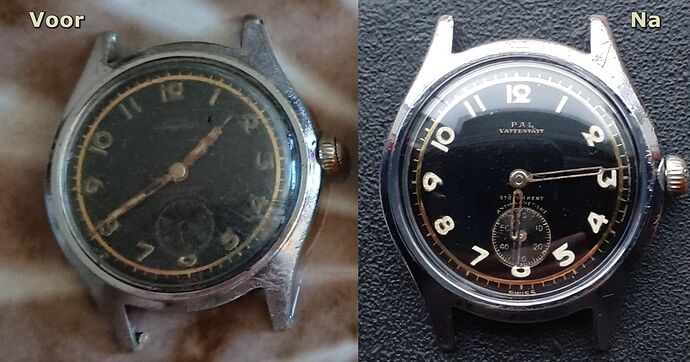

Vandaag deze PAL opgeknapt en weer aan het tikken gekregen. Het is afkomstig uit een lot van negen horloges, ik heb de kast lichtelijk gepolijst, glas gepolijst, radium verwijderd uit de wijzers en van de cijfers.

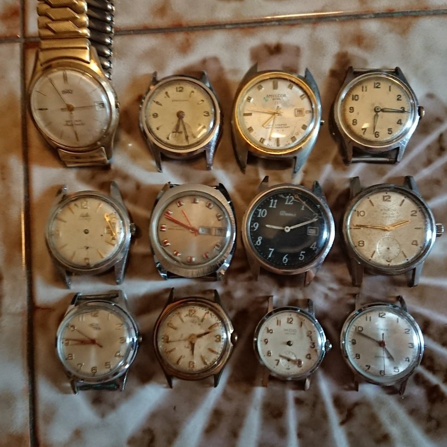

Het horloge is afkomstig uit een lot van 12 defecte horloges, maar deze loopt goed toen ik het dus oppakte en de wijzers een beetje verzette zag ik dat de secondewijzer begon te tikken, maar na een paar tikken weer stil stond, wat dus wel betekent dat de balans in orde is, daarom was ik nieuwsgierig wat er aan de hand was met dit horloge, ik zag later dat de achterkant van de secondewijzer tegen de minutenwijzer aan kwam en daarom begon te tikken als ik de wijzers iets verzette, later krijgt het een servicebeurtje.

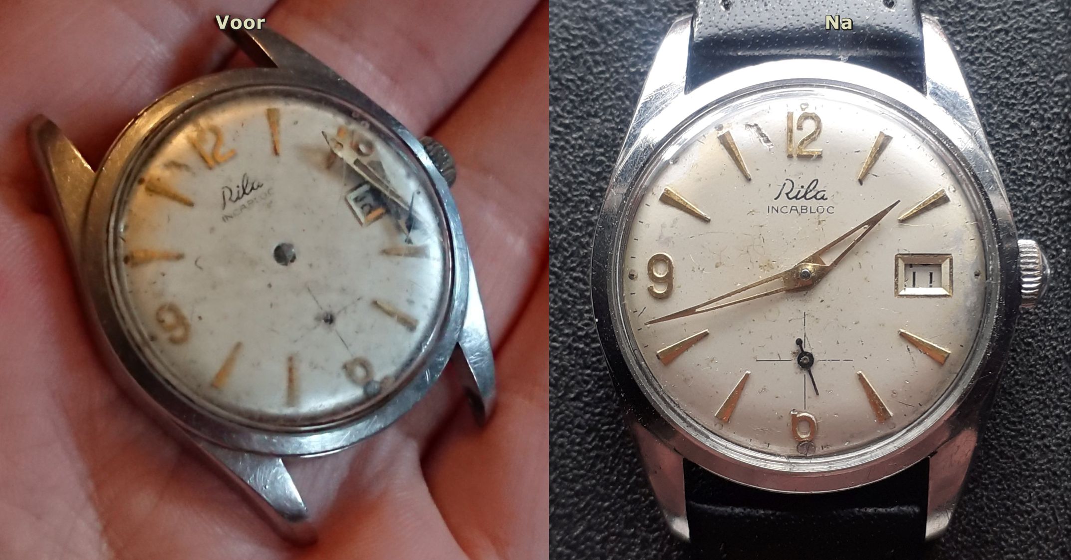

De volgende die ik nader ga bekijken is een Rila, nooit van gehoord, op de foto is het de eerste op de tweede rij.
Rila, vandaag onderhanden genomen, een wijzerplaat die ernstig was mishandeld en was vastgezet met 1 schroefje op zes, het uurwerk een FHF 70 2N loopt goed, Ik heb de wijzerplaat zo goed mogelijk schoongemaakt, het glas gepolijst de wijzers eerst teruggezet, een mooie rvs kast over de polijstborstels gehaald, ultrasoon bad. Tijdens het terugzetten van de wijzers brokkelde radium lume uit de wijzers en ik heb daarom alle lume verwijderd uit de wijzers, later zullen de wijzers opnieuw worden gelumd.

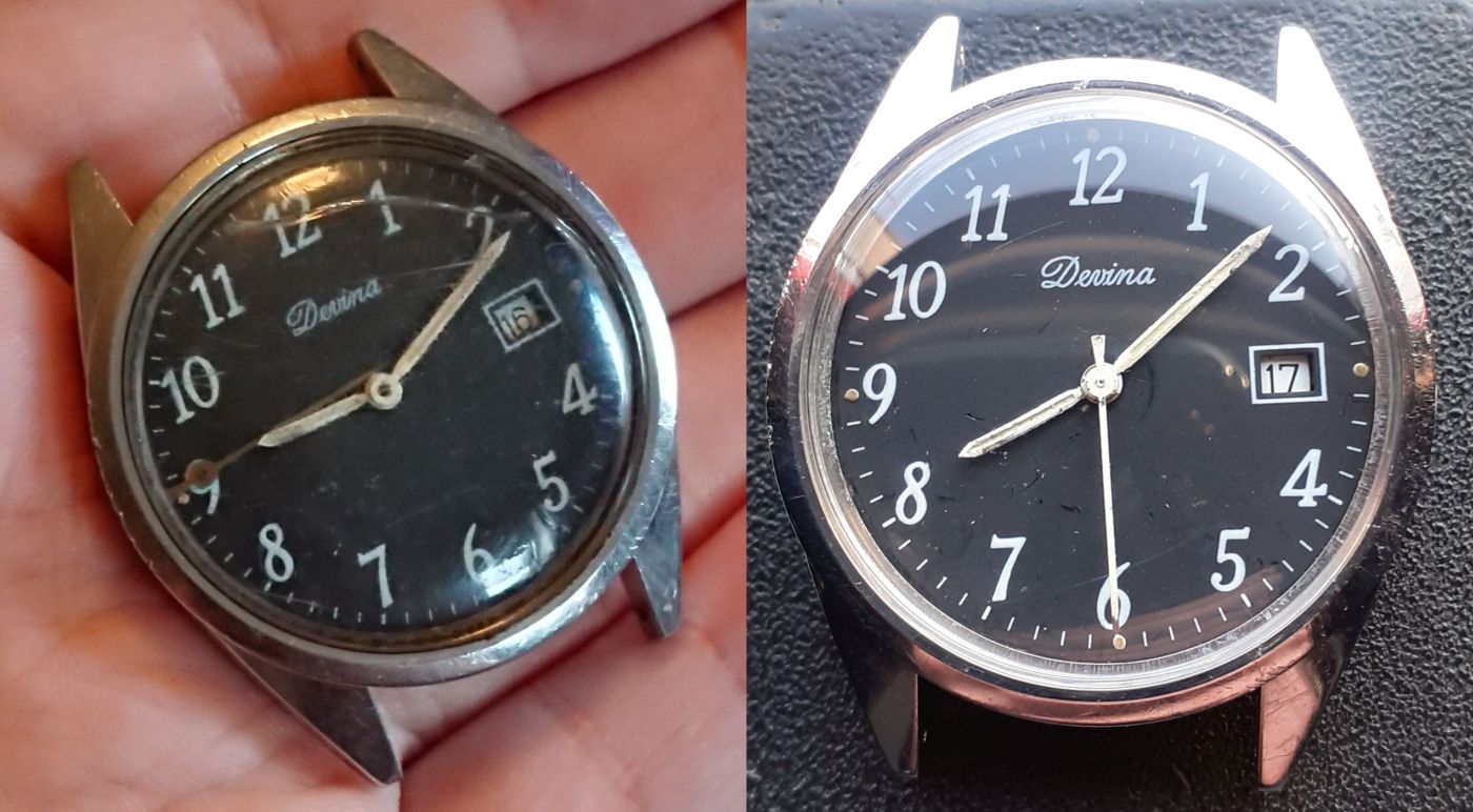

Devina uit de jaren 70
Voor het binnenwerk kunt u hier terecht.

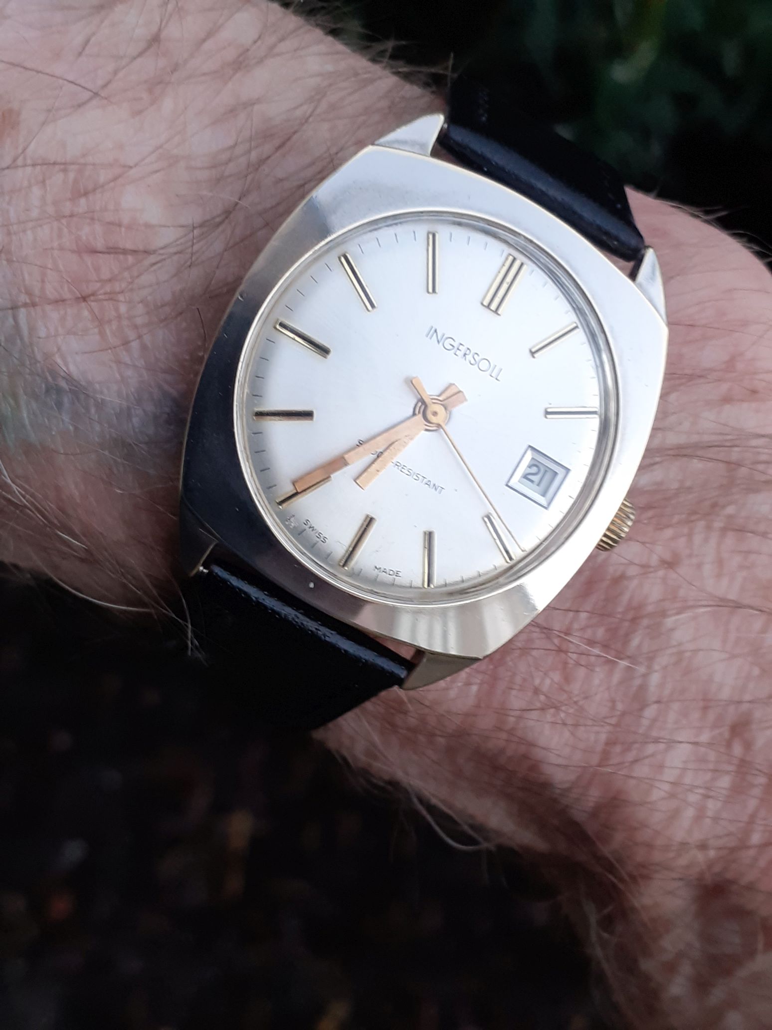

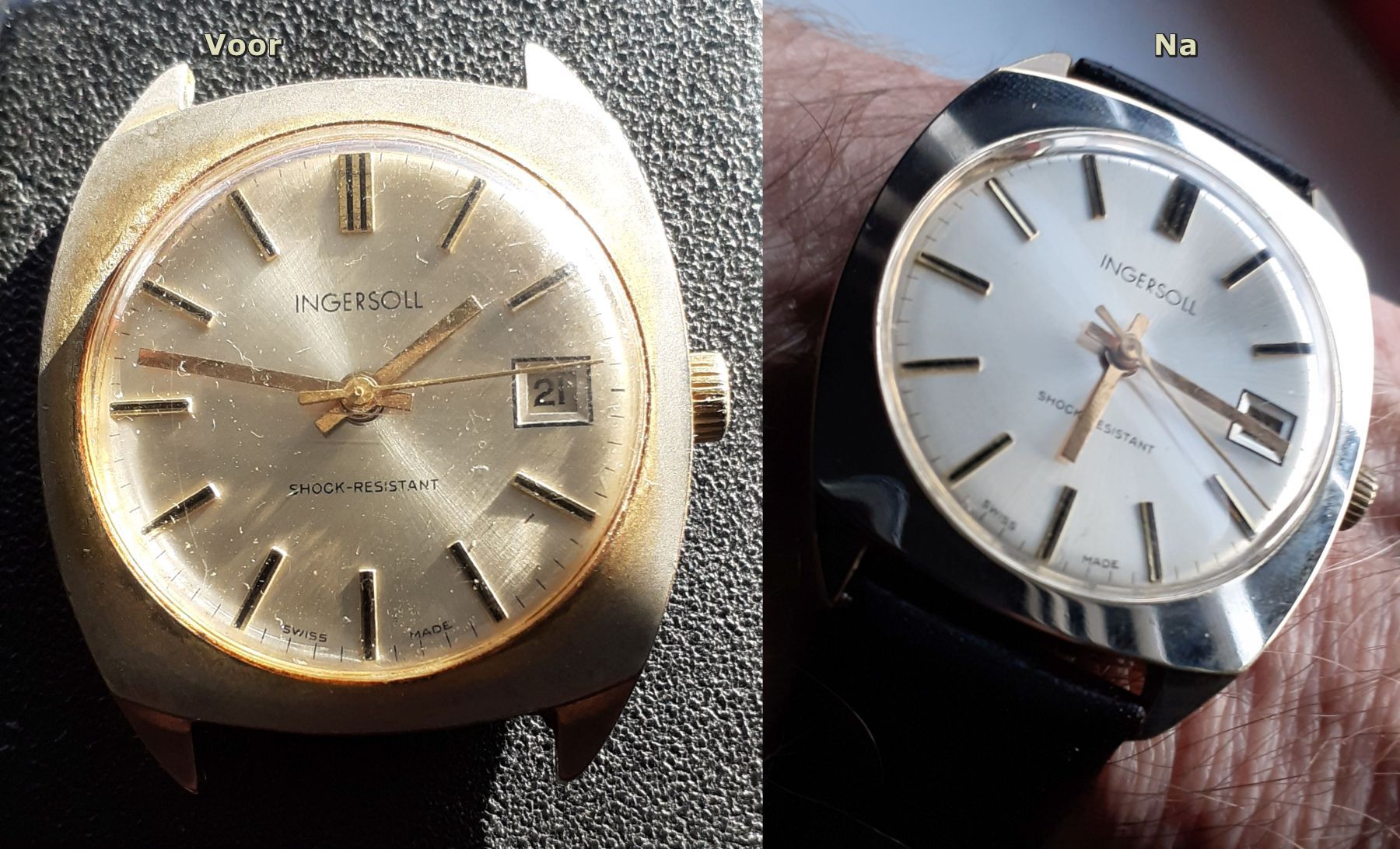

Ingersoll uit de jaren 70
Cal. Ronda 1215
Vandaag binnengekomen en gelijk maar even de glans teruggebracht, het glas was nog in goede staat wel kleine krasjes, maar die zijn nu ook weg.

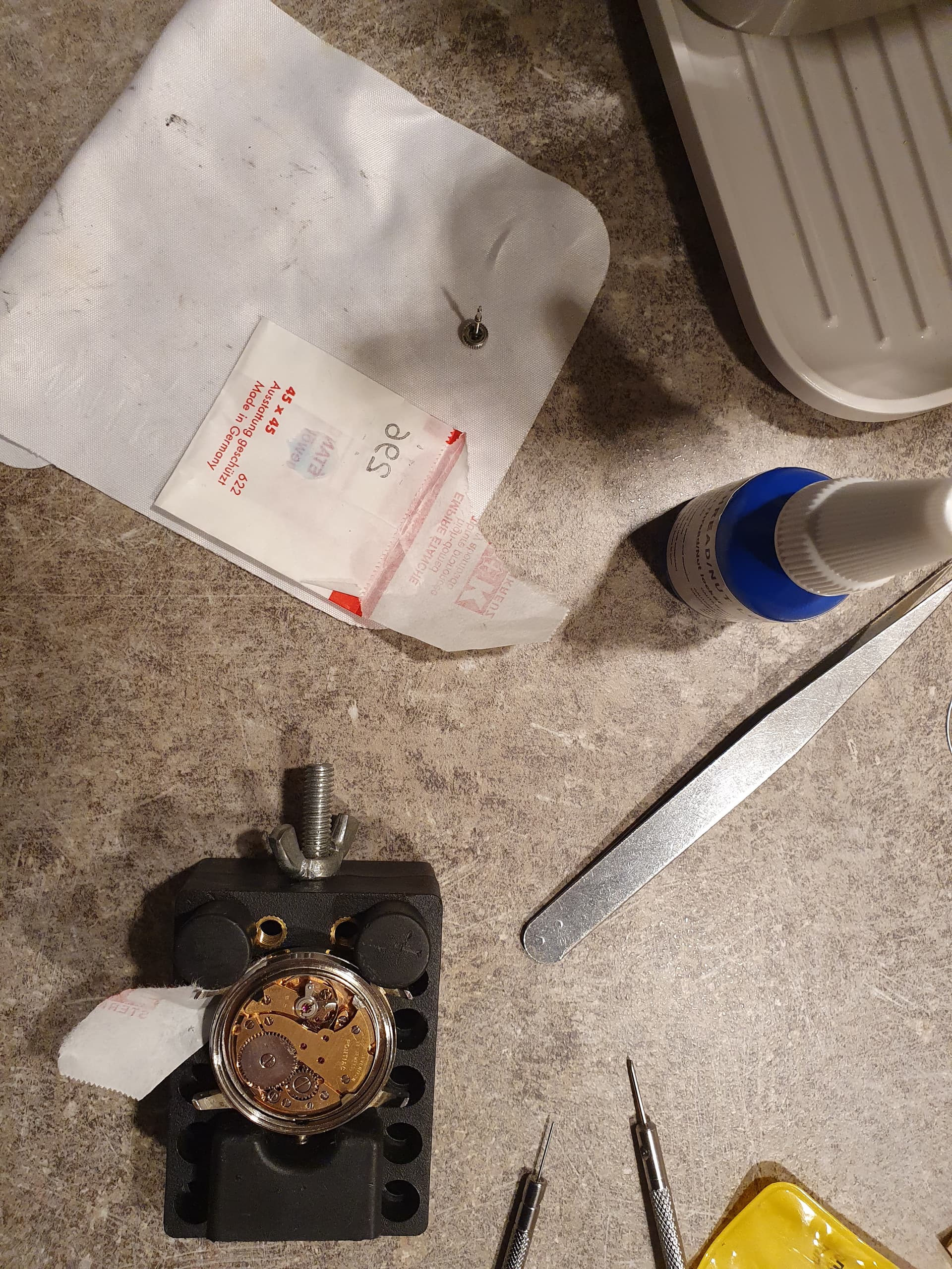

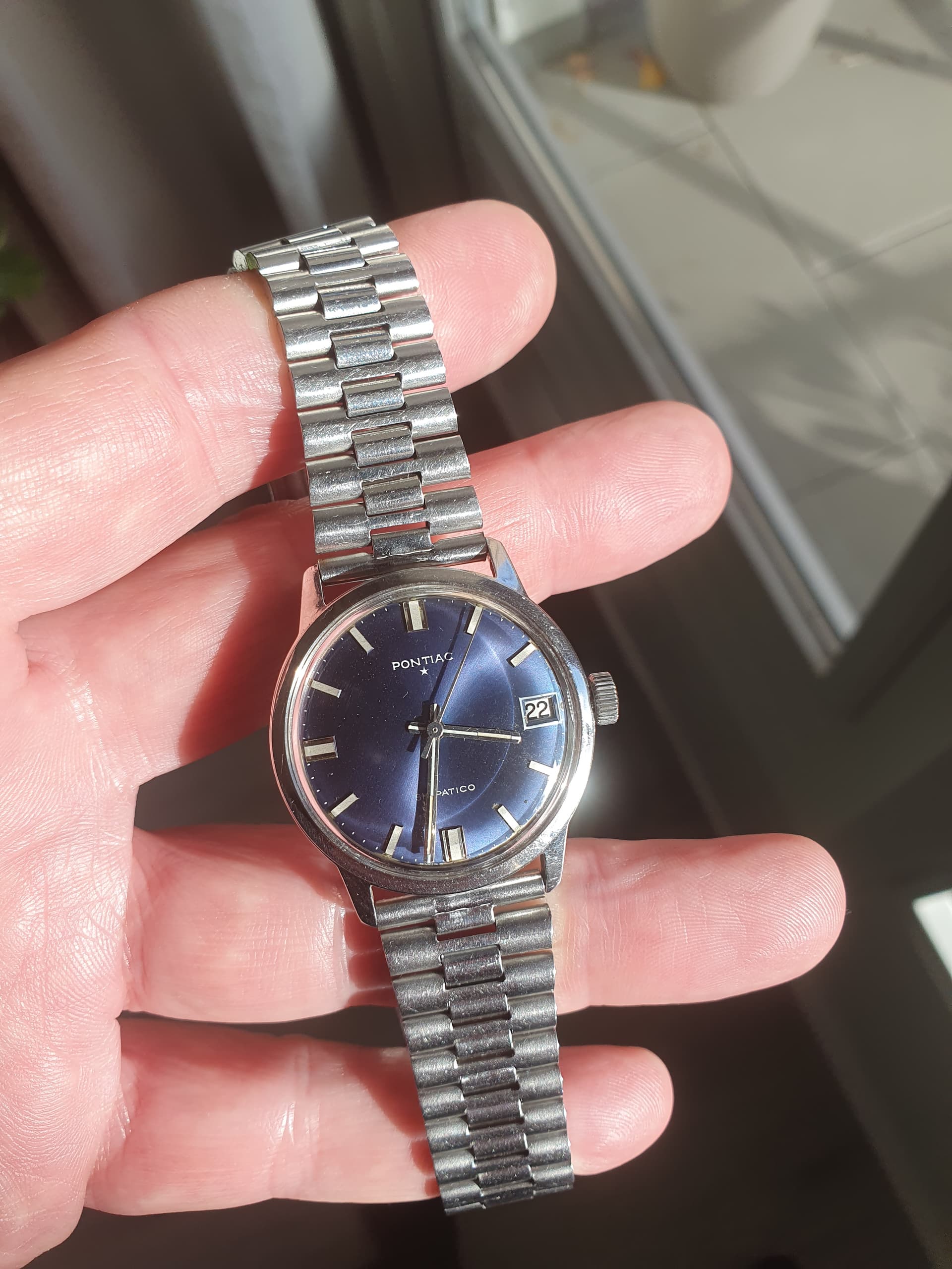

Ik heb een leuke Pontiac sympatico opgepikt in redelijke staat, helaas geen foto van voor de opknapbeurt.
Glaasje vervangen, bij het demonteren van de originele kroon viel de opwindstift eruit.
Deze met locktide gelukkig weer gerepareerd.
Afdichting van de backcase ook gelijk vervangen.
Best leuk om te doen was mijn eerste project met beperkt en goedkoop gereedschap, ga er zeker meer opknappen!!
