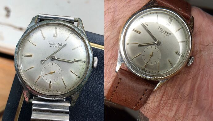

Silvana, de kast is totaal versleten, het glaasje wat oppervlakkige krasjes maar dat viel mee, het uurwerk loopt goed, heeft wel een service nodig maar de data die ik nu al lees op de timegrapher is goed.
Hoewel het horloge gepolijst is om zijn glans te herstellen, zijn de sporen van de tijd bewaard gebleven op de kast.
Voorzien met een nieuw leren bandje.
Silvana

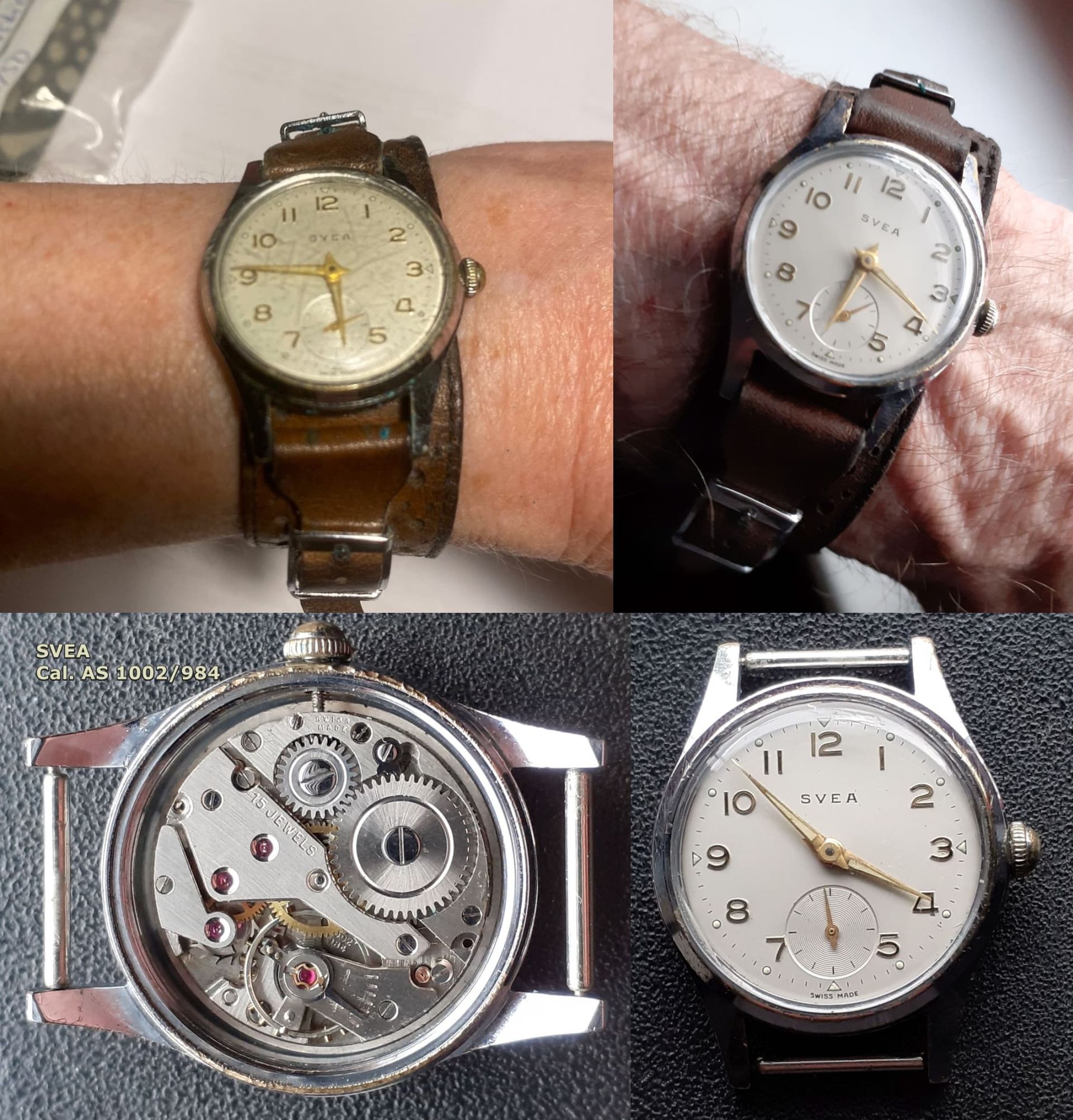

Svea is vandaag aangekomen, ik heb het direct onderhanden genomen, kast gereinigd en het glas gepolijst en de leren band gereinigd en behandeld met leerolie. Hier is Svea weer met glans en klaar voor een tweede toekomst.
Helemaal correct!
Alleen heb ik tijdens het demonteren de balans niet goed vast gehad zodat de spiraal nu niet meer correct naast elkaar ligt. Beetje in de knoop blijkbaar een balanswiel van Duits U-boot schjtahl. Dus die gaat weet terug de bunker in.
