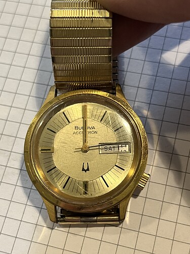

Ik heb een leuke Pontiac sympatico opgepikt in redelijke staat, helaas geen foto van voor de opknapbeurt.
Glaasje vervangen, bij het demonteren van de originele kroon viel de opwindstift eruit.
Deze met locktide gelukkig weer gerepareerd.
Afdichting van de backcase ook gelijk vervangen.
Best leuk om te doen was mijn eerste project met beperkt en goedkoop gereedschap, ga er zeker meer opknappen!!

Wat een beetje schuren en poetsen al voor een verschil zorgt!!

Ja, scheelt wel hoor! Wat bij mij heel goed werkt, is het volgende: ik vul de wastafel met lekker warm water dan het glaasje eerst met 1000, dan 2000 dan 3000 en dan 4000 korrel schuren onder water.
Dan blijft het schuurpapier schoon en krijg je ook een heel goed resultaat, dan even droog blazen en over de polijstborstel.
