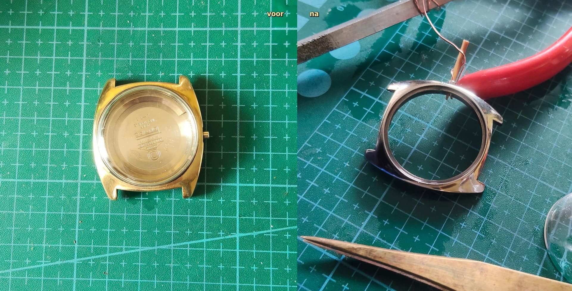

Kast nieuwe vergulding aangebracht.

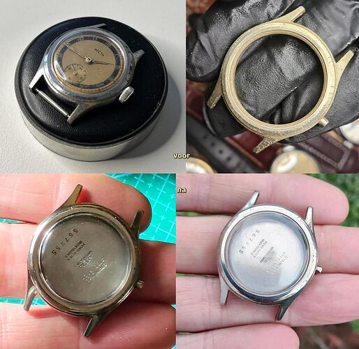

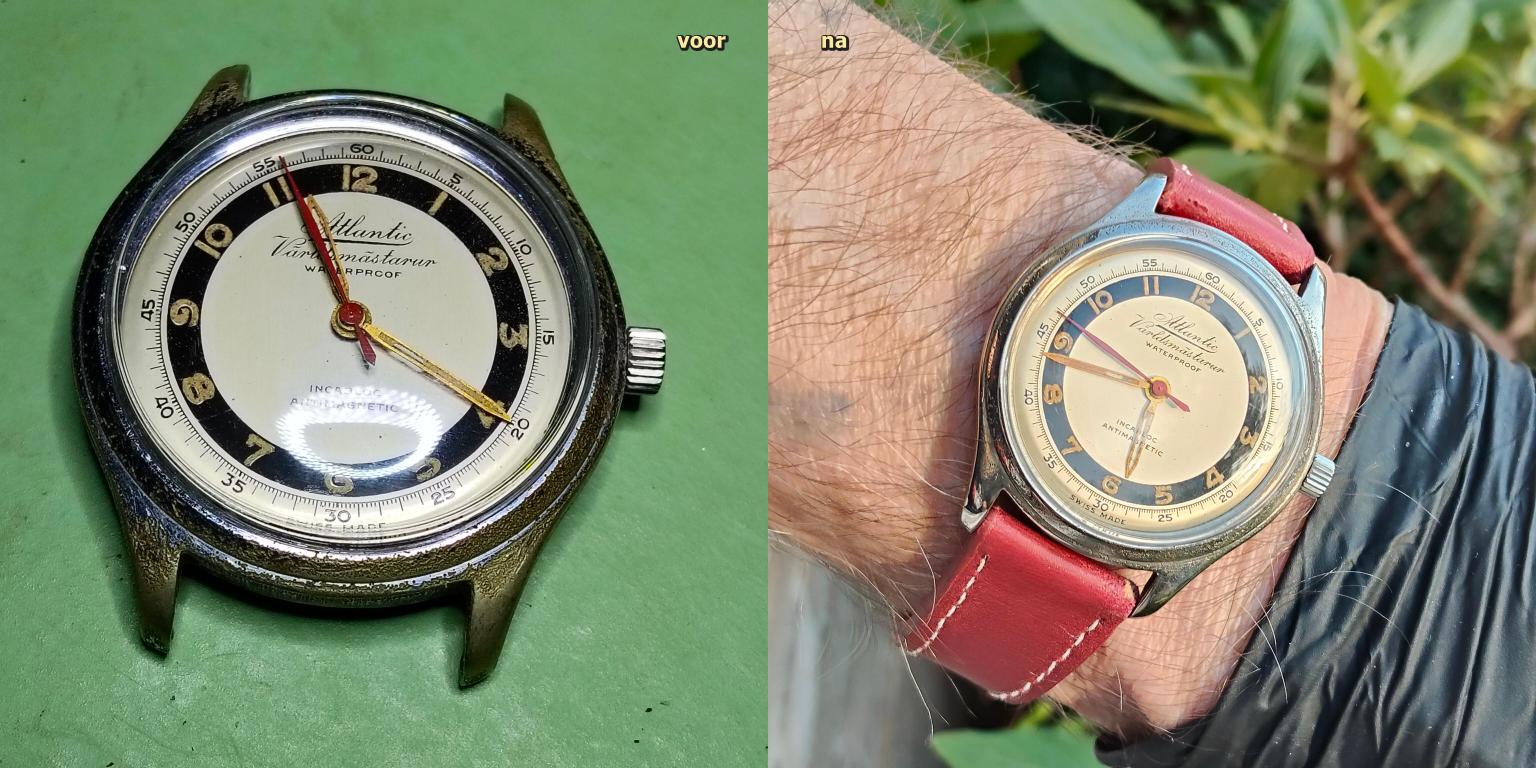

Vanmiddag de Atlantic verder afgewerkt met palladium en chroom.
Kast was zwaar aangetast. Geen koper gebruikt, alleen die lagen nikkel, schuren en polijsten, daarna palladium en chroom.
Welkom Bobby, veel lees-en kijkplezier gewenst.

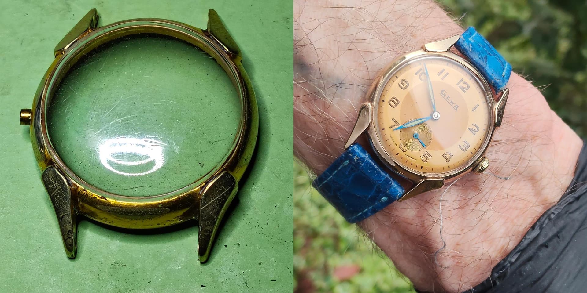

De smeerpoets is best netjes geworden. Uiteindelijk toch een donor-balans. Al kreeg ik de plooi best netjes, hij bleef veel te snel lopen.
Omdat ik niet tevreden was over het eerder behaalde resultaat, was ik gisteren weer begonnen.
De eerste keer had ik rekening gehouden met het borsteleffect, en geen koper gebruikt. Gisteren koperlagen gelegd en nikkel aangebracht.
Vandaag een palladium- en chroomlaag aangebracht. Nu zit er veel meer glans op de kast.
Kan altijd weer geborsteld worden, dus geen punt verder.
Wow wat een verschil… Hard werk levert een mooi horloge :+1:t4:

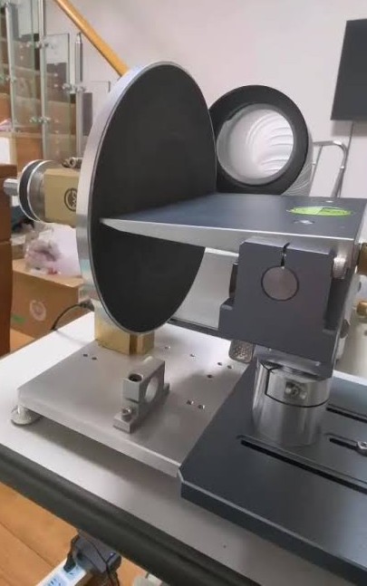

Dankjewel Robert, als ik ergens een tweedehands schijfmachine op de kop kan tikken, dan koop ik 'm.
Lijkt me ook erg leuk om dat eens een keer te doen en onder de knie te krijgen. Ik heb het weleens gezien op YouTube hoe dat in zijn werk gaat. Hoe heet zo’n machine eigenlijk? Ik zie een grote schijf die langzaam draait en daar hou je de kast tegenaan.
Ik weet precies wat je bedoeld een “watch case granding machine” met een diamantschijf… een platte slijpmachine, POLISHING, LAPIDARY & WATCH FINISHING machine…
Dat zou echt geweldig zijn om op die manier een horloge kast te restaureren…
Uploaden: images.jpeg…
Koopje deze!
Lapideer machine.
Whahaha ik heb besteld kon het niet laten. Koopje :joy:

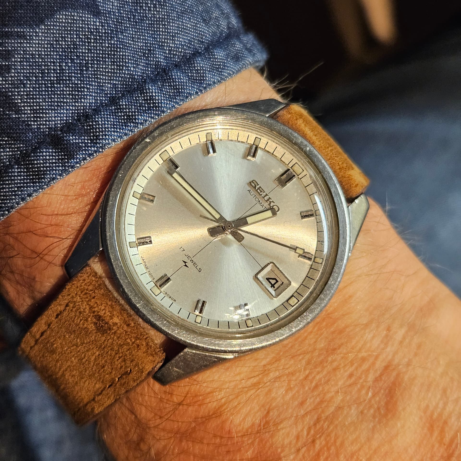

Wat een transformatie. Ik ga nog les moeten komen volgen. :ok_hand:

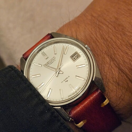

Die is heel erg mooi geworden, super gedaan. Vintage Seiko’s met donkere wijzerplaten zijn de mooiste :wink:

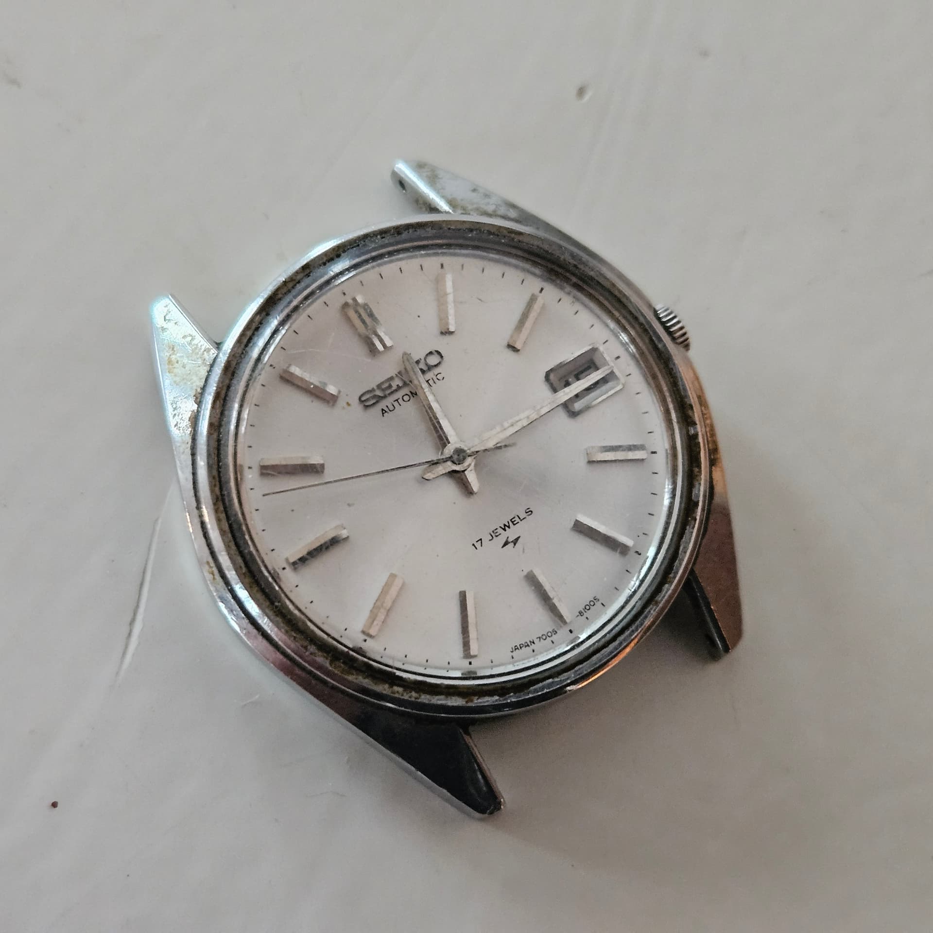

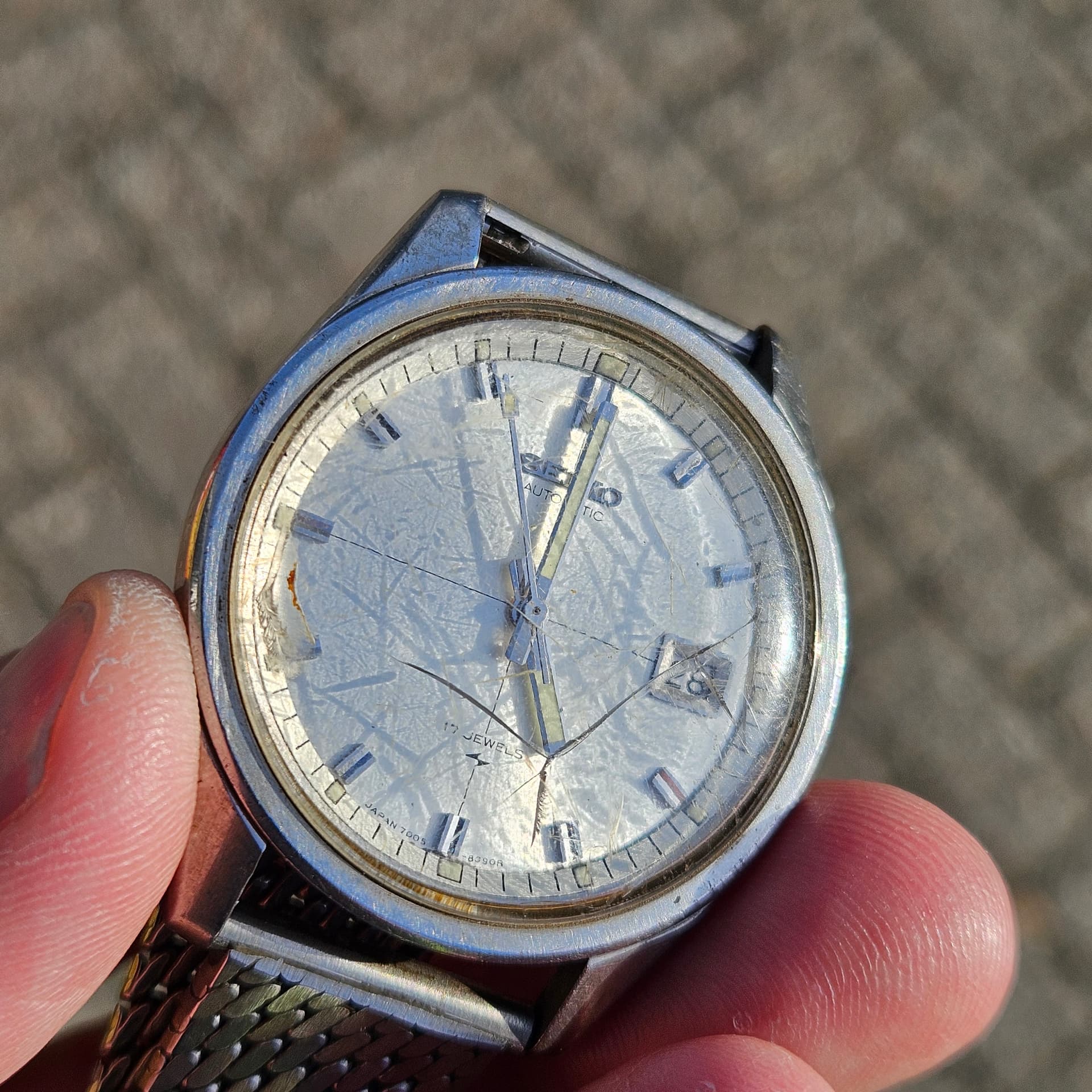

Wat is het ref.no van deze?
Zo goed als nieuw :+1:t4:
Lekker, wat heb je er allemaal aan moeten doen?
Zo kwam hij binnen
Schoon gemaakt en glas gepolijst, kast bewust met rust gelaten
