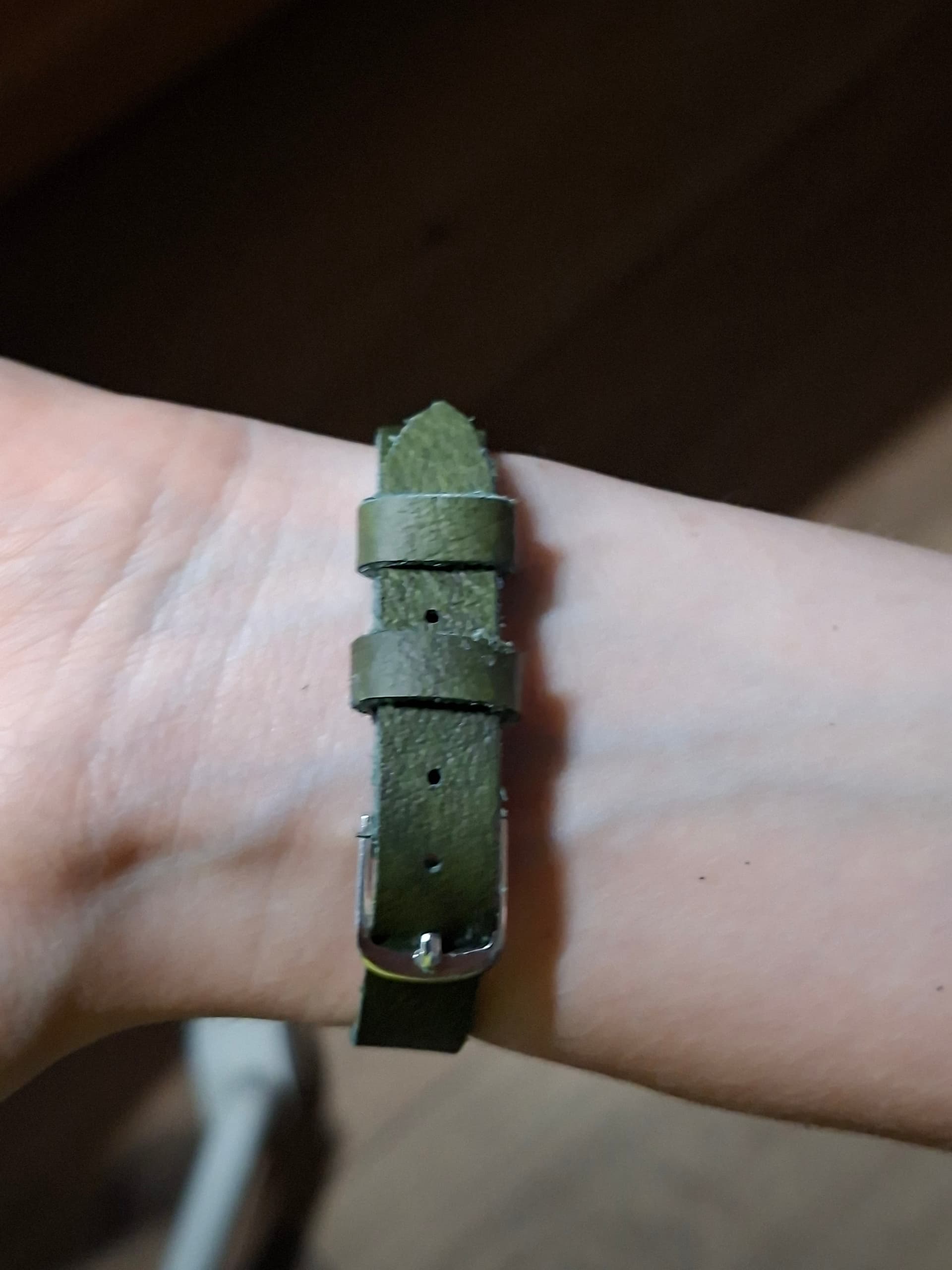

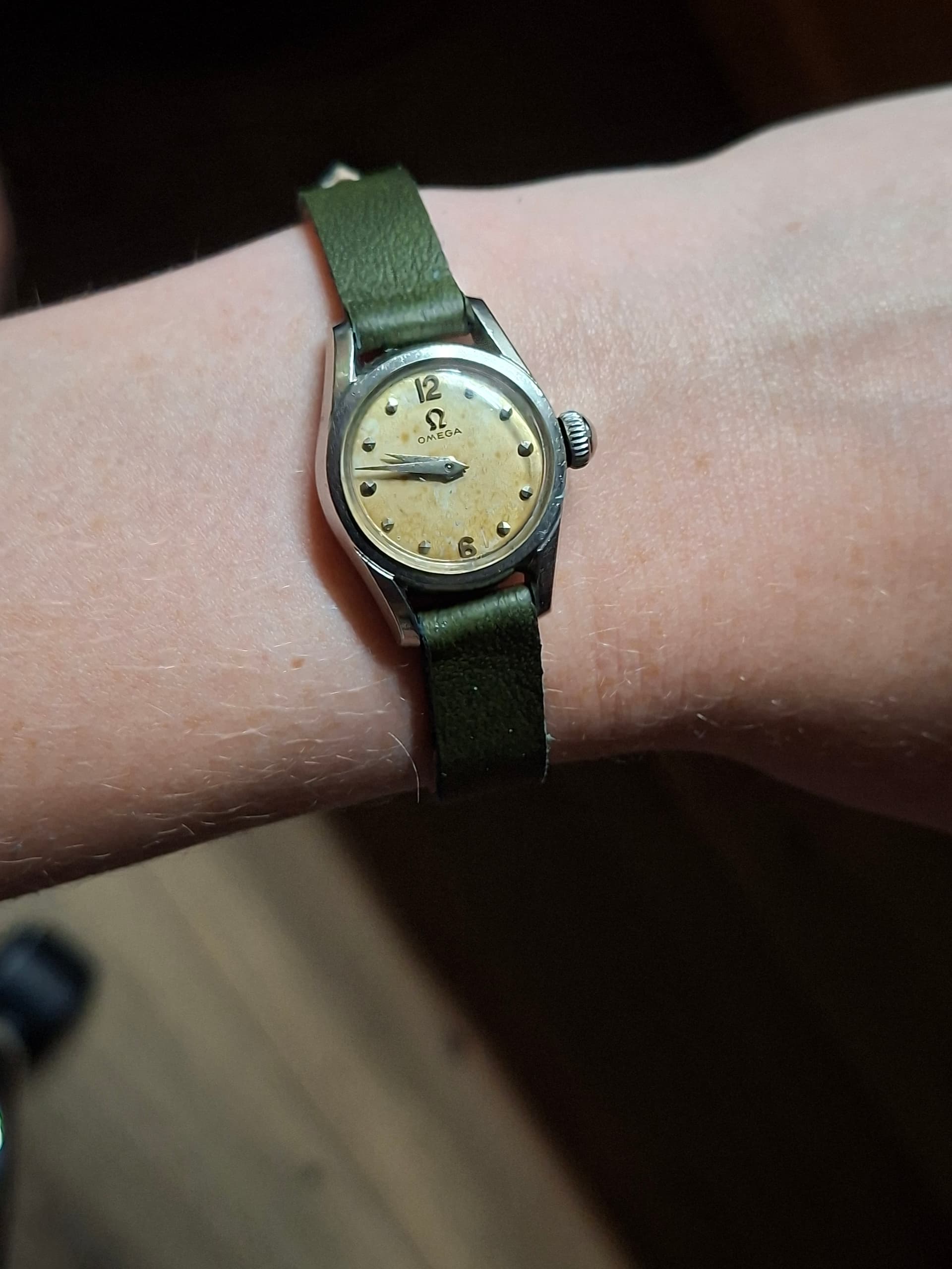

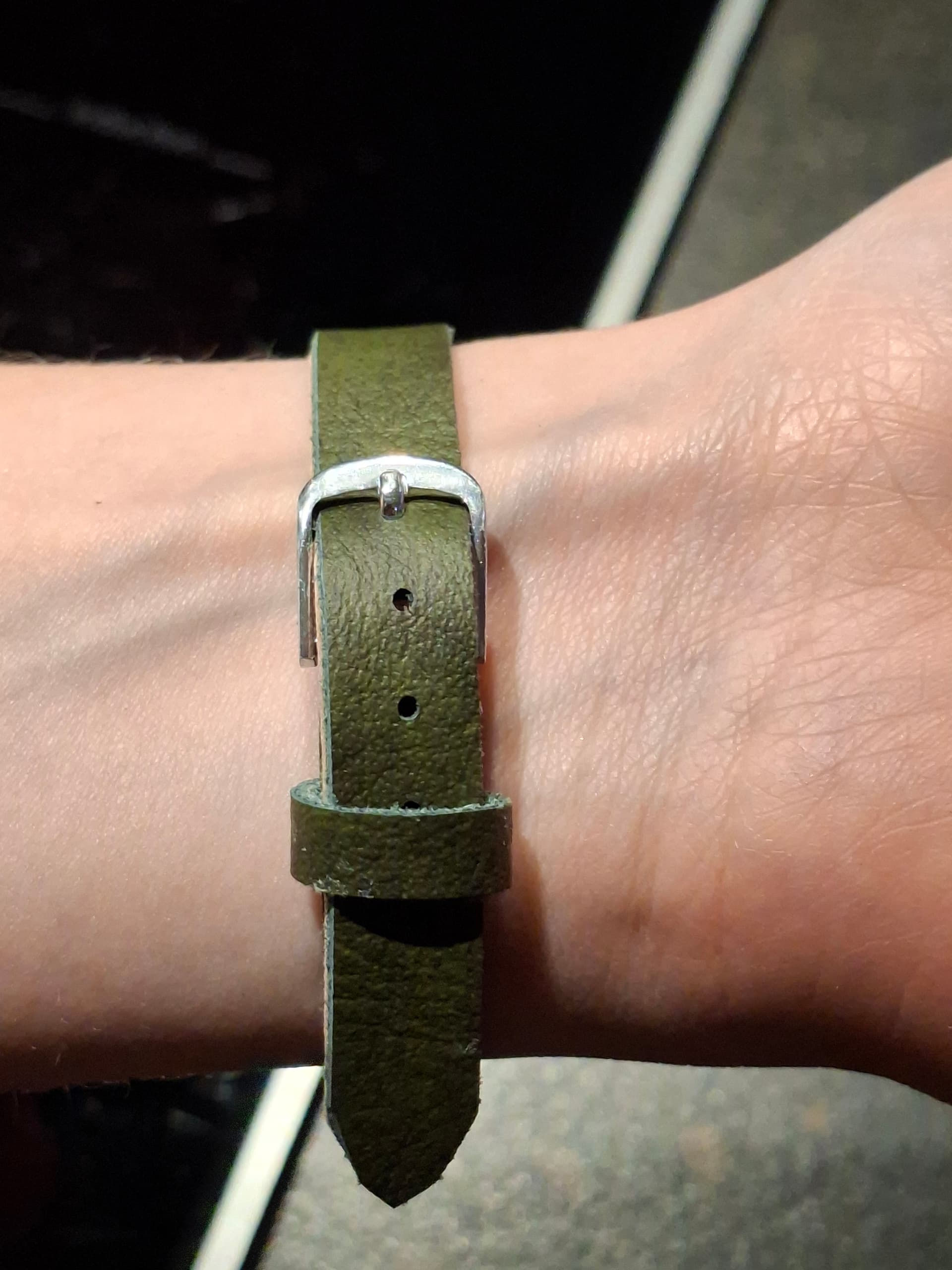

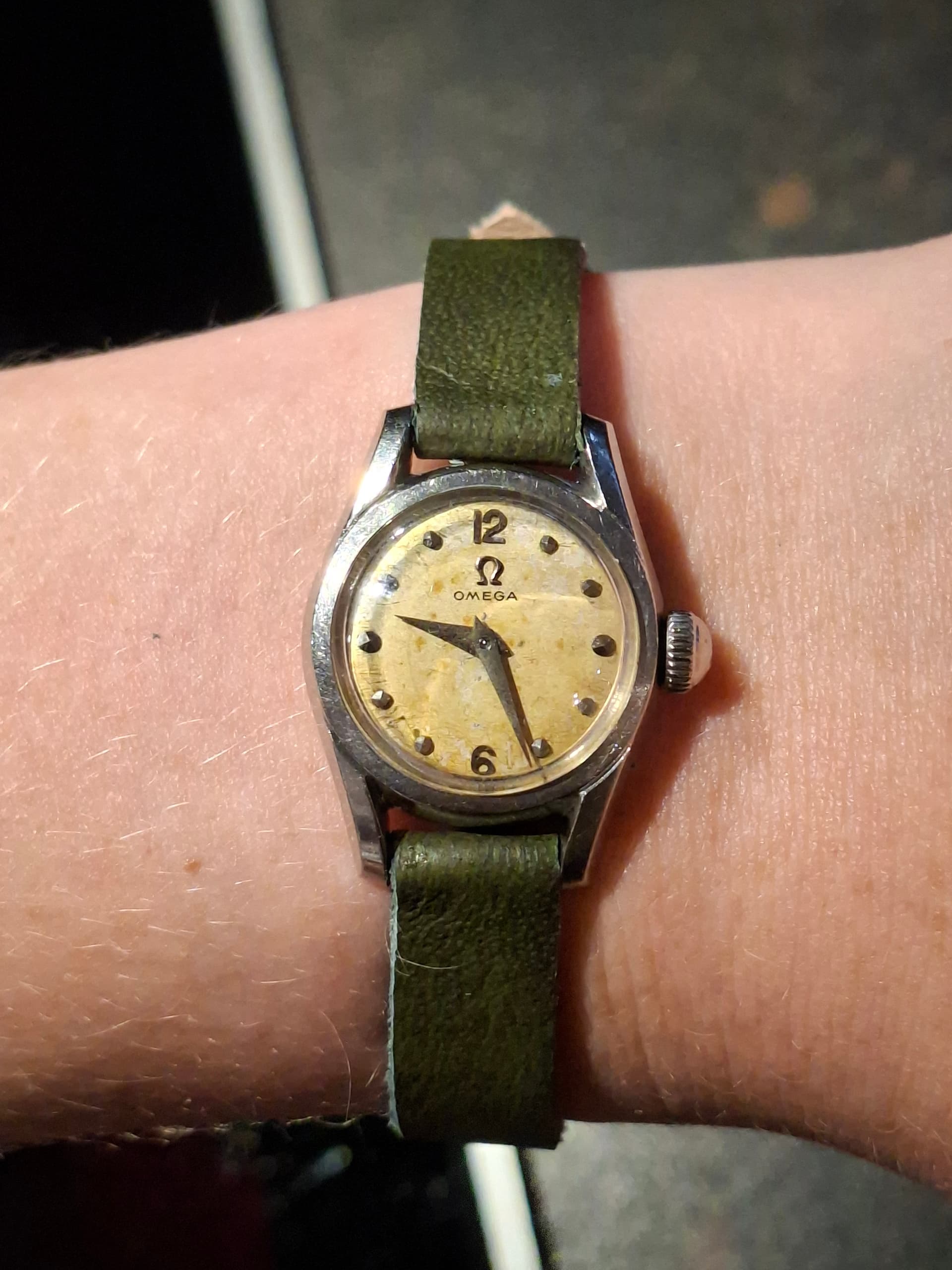

Toon hier je opgeknapte vintage horloge, voor en na.
Alleen morgen nog ff de zijkanten sealen. Net ff een dun veegje erlangs.
Dochterlief tot nu toe blij en gaat hem uitproberen. Als ze het uiteindelijk toch niets vind zal ze het eerlijk zeggen en krijg ik hem terug.
Staat goed! Mooie kleur ook.

Waarmee / hoe seal je de zijkant, als ik vragen mag?
Met een speciale sealer voor leder.
Zoiets als dit:
Ik heb dit zojuist gevonden op AliExpress:
30 ml lederen randverf olieverf dressing kleur jassen lederen randen afwerking benodigdheden doe-het-zelf lederen schoen randen pigment
Dankjewel
