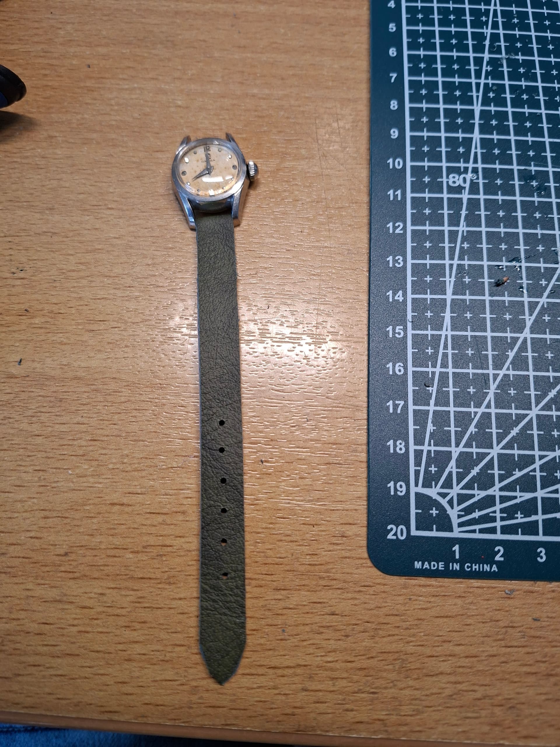

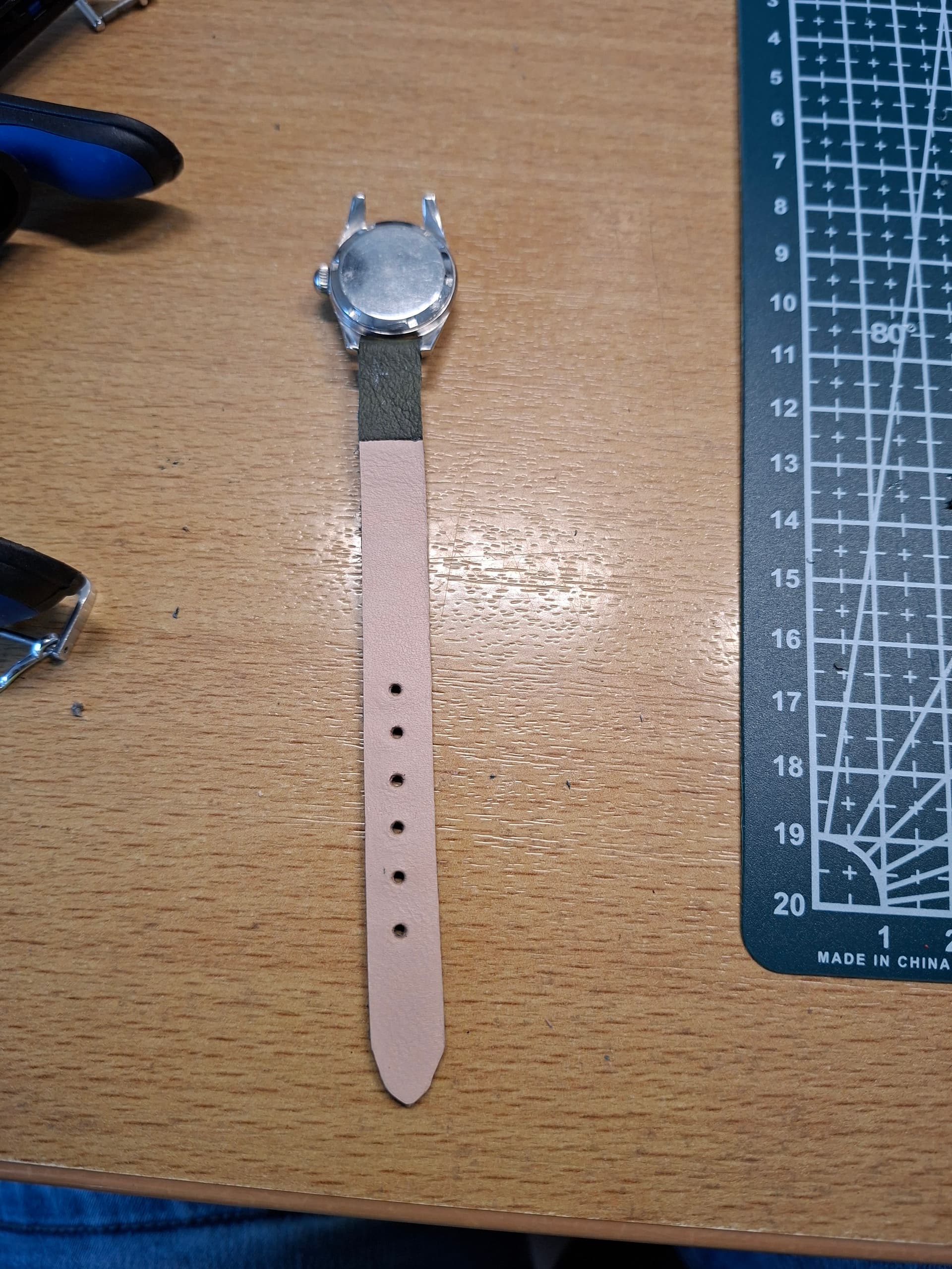

Is dun leer. Zo dun dat het sowieso moet worden gevoerd met een binnenvoering. Is ontzettend soepel.
Ah, vertekend beeld. Ben benieuwd :+1:

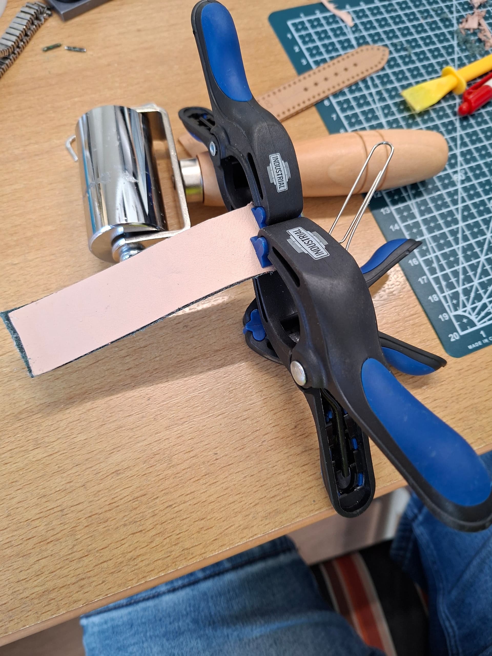

@Plees Work in progress
De andere kant moet ik nog maken. De zijkanten moet ik ook nog sealen.
Goed bezig :+1:
Welke polsmaat heeft je dochter? :sweat_smile:
Lijkt gigantisch lang, maar kan gezichtsbedrog zijn.
Ik hoop het laatste … gezichtsbedrog. Heb van die banden templates. Stukje van de band af is makkelijker dan eraan :stuck_out_tongue_winking_eye:
