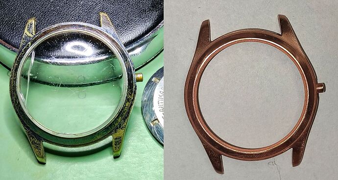

Dit is het eindresultaat van mijn eerste poging om een kast op te knappen.
Een paar weken geleden heb ik spullen binnengekregen om te galvaniseren. Het leek me erg leuk om daarmee bezig te zijn, en ik moet zeggen: ik heb ontzettend genoten van het hele proces. Wel in het allereerste begin wat moeilijkheden gehad met het afstellen van de volt- en ampère-afstelling, dus veel te lang in het chroombad gehad en met te hoge V en A. De kast weer klaargemaakt voor een tweede poging, dat zag er al een stuk beter uit, maar ik was nog steeds niet tevreden. Ik heb nog eens het e.a. goed doorgelezen, en bij een derde poging is het redelijk goed gelukt.
Veel eer van je werk gehad, Patrick! Mooi geworden hoor.
Dat is heel erg netjes geworden zo! Dikke laag koper ertussen en goed gepolijst dan?
Ik ga er ook nog eens moeten gaan aanzitten. Het probleem blijft bij mij het polijsten, dat krijg ik maar niet goed met mijn dremel met opzetstukjes en pastas. Kwestie van oefenen vrees ik, en dat komt er maar veel te zelden van. :neutral_face:

Ik ben vanavond met een andere kast bezig. Het zit nu voor de negende ronde in het koperbad, op 6 ampère. Hierna nog 1 op 5 amp. Je moet laag voor laag opbouwen op lage stroom. en dan per ronde zo’n 5 à 6 minuten erin, daarna lichtjes schuren met 5000, en 7000 korrel, dan goed afspoelen en drogen en weer het bad in, net zolang tot je tevreden bent.
Klaargemaakt voor morgen: een nikkelbad.
In je andere post zeg je : “Hou het tussen 0.04 en 0.07 ampère”
Ik kan je nu niet meer volgen … welke van de twee klopt nu?
5 a 6 Ampère is idd nogal een flinke stroom.
Misschien toch milliampere?
Hangt af van het voltage hé. Als je er 1 volt bij hebt, is dat nog altijd peanuts. Staat me voor dat ik bij mijn pogingen veel hoger heb zien passeren.
10de Ohm,… is die chemie zo geleidend dan?
klopt

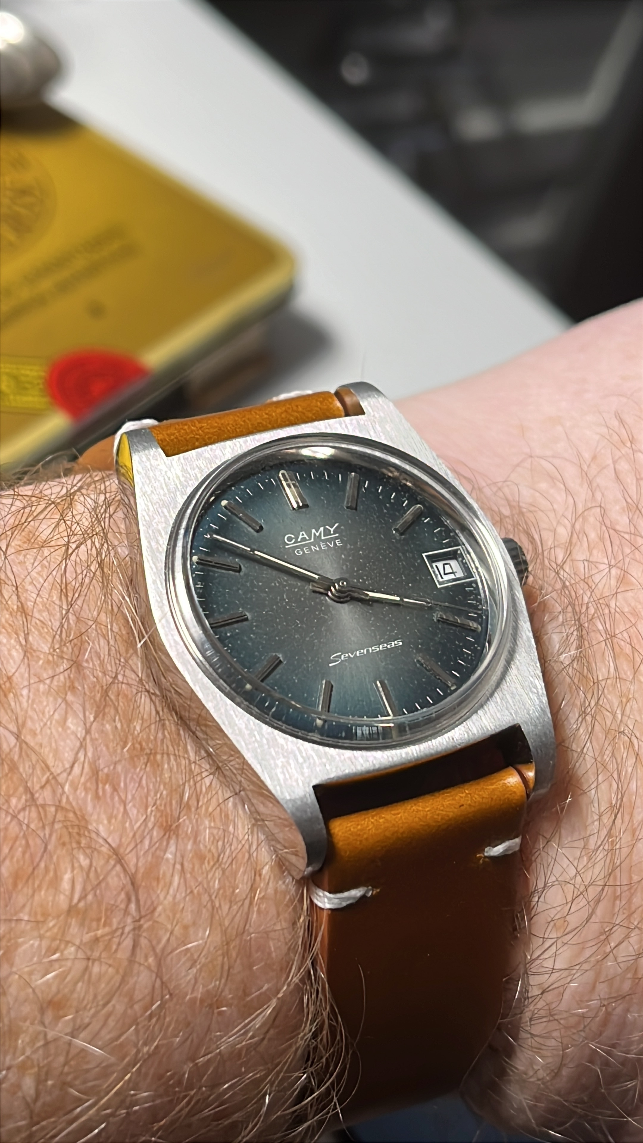

Mooi opgeknapt :white_check_mark:

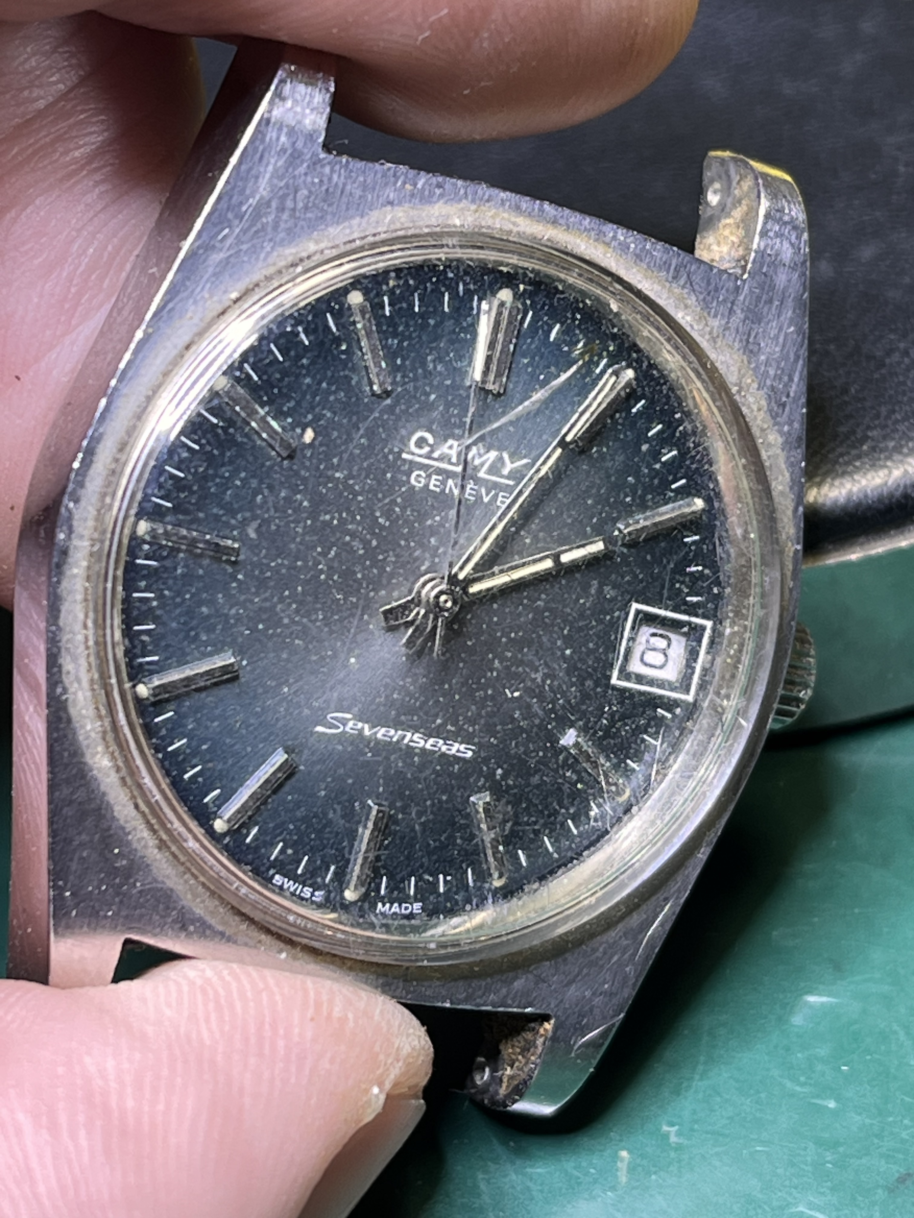

Mag ik vragen waarmee u dewijzerplaat heeft schoongemaakt
Ik heb niets aan de plaat gedaan en aan de wijzers heb ik ook niets gedaan; die zijn nog geheel origineel, en de wijzerplaat is ook prachtig gepatineerd. Het horloge trok direct mijn aandacht toen ik het tegenkwam op een veiling en ik wilde het graag hebben. Dat is gelukt en nu de kast is gerestaureerd, vind ik het nog mooier geworden, maar dat is meestal de bedoeling bij restauraties.

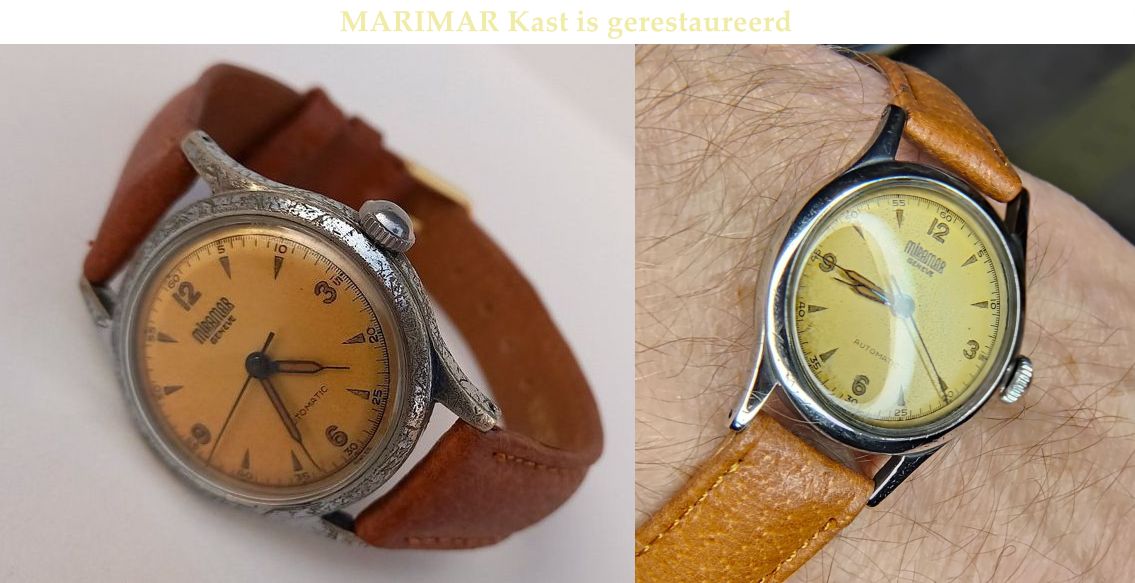

Kast aanpakt en de indici en wijzers gepolijst en opnieuw gevuld.
