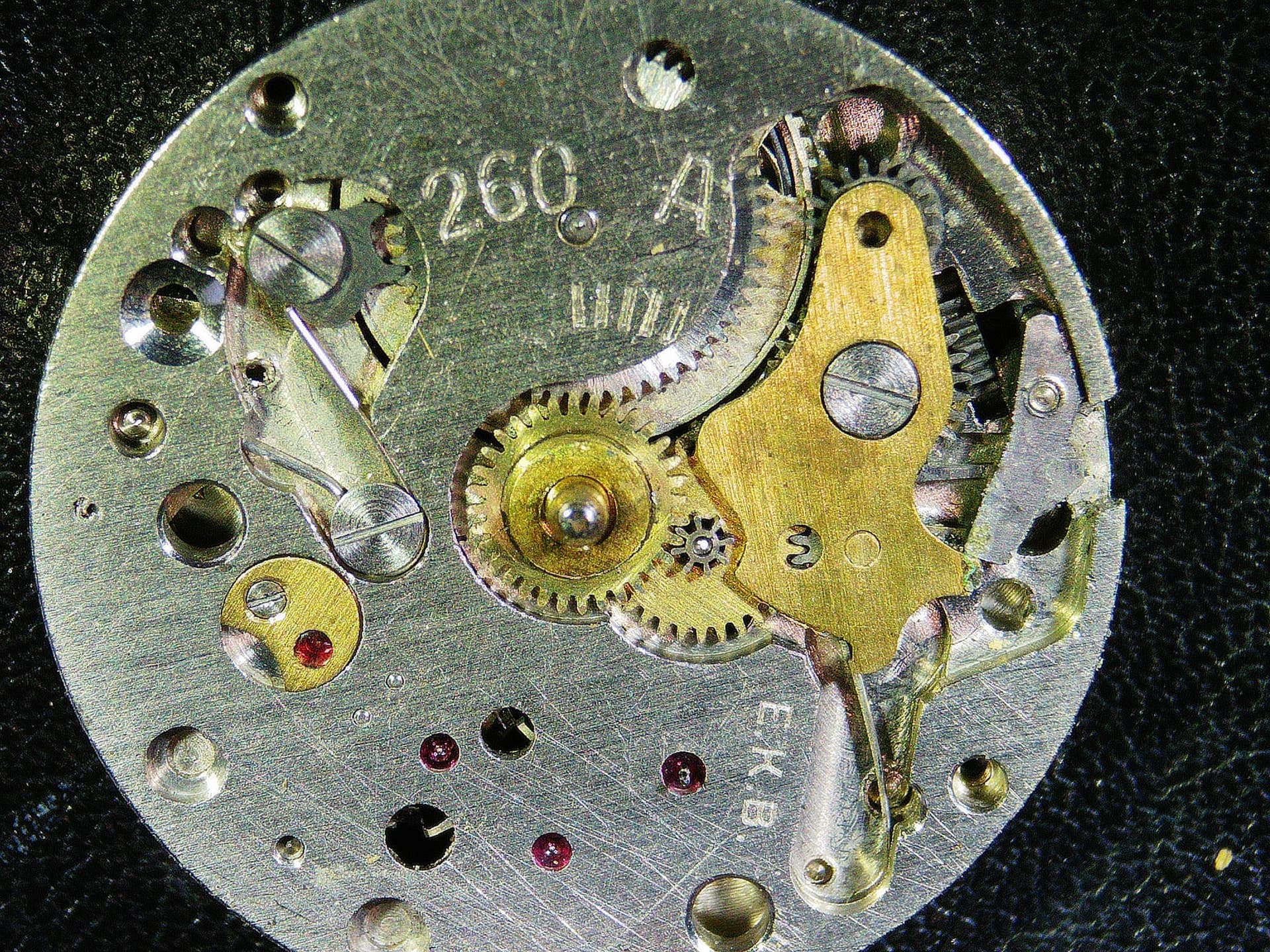

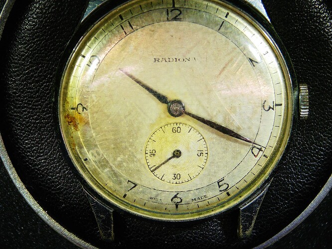

Vandaag met deze Radiona bezig geweest.
Zit een “vreemd” Arogno 260 uurwerk in. Het wijzerverzet lijkt op die van een Ruhla. Er zit wel een anker in en is gelagerd.
Het uurwerk zat helemaal vast gekoekt en was maximaal opgewonden. Er is al eens gerommeld aan de balansbrug. Het schroefje waarmee het piton vastgeschroefd is ontbreekt … beter gezegd: de kop. De rest zit afgebroken in de brug. Ik kon het bovenste lagertje van de balans dus niet schoonmaken :sleepy: Ik heb tussen het spiraal door maar olie aangebracht en doorgeprikt. Een andere mogelijkheid zag ik niet (anders dan een andere brug met balans aanschaffen). Ik heb geen kolomboor oid om de handel uit te boren. Tot nu toe loopt uurwerk prima.
Het glaasje was niet meer te redden en heb ik een nieuwe opgezet.
Bandje eraan en om de pols :sunglasses:

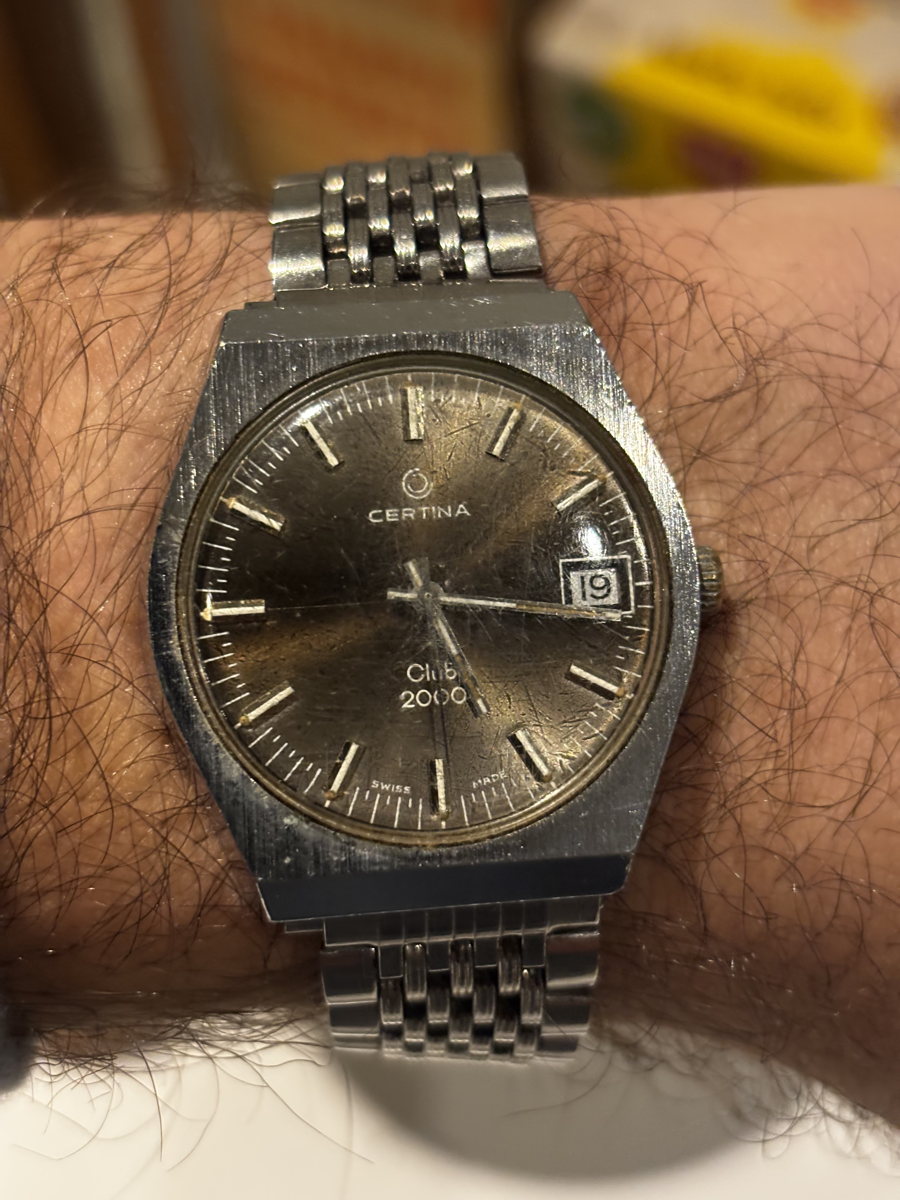

Bram, die kast heb je heel mooi gedaan, strak ook!
Welke stappen heb je daarvoor doorgelopen om die brush finish zo te krijgen?
Ik he daar een schuurkolom van mn houtbewerking verleden gepakt en daar 320 linnen op gedaan en dat in de boormachine op z’n zij en met de andere hand de kast hanteren.

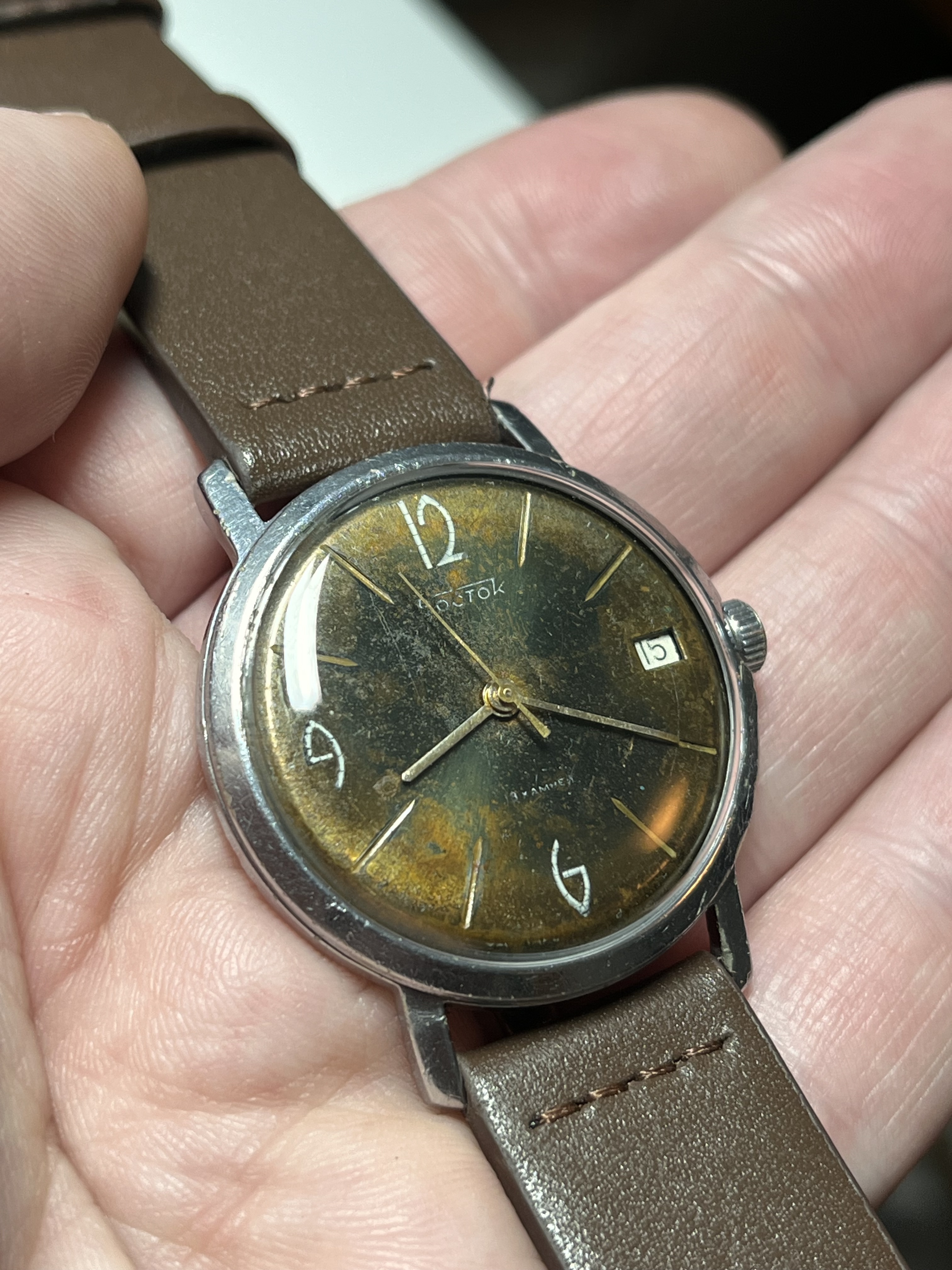

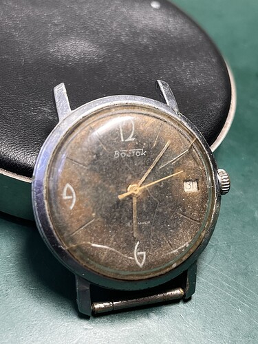

Even weer terug naar waarmee ik mn hobby begon. Oude Sovjets met patina voor de extreme fetisjist.
Wauw, heel mooi gedaan met respect voor de originaliteit
Fantastische wederopstanding :nerd_face:
Ja, ziet er een stuk mooier uit zo. Bandje past er ook goed bij.

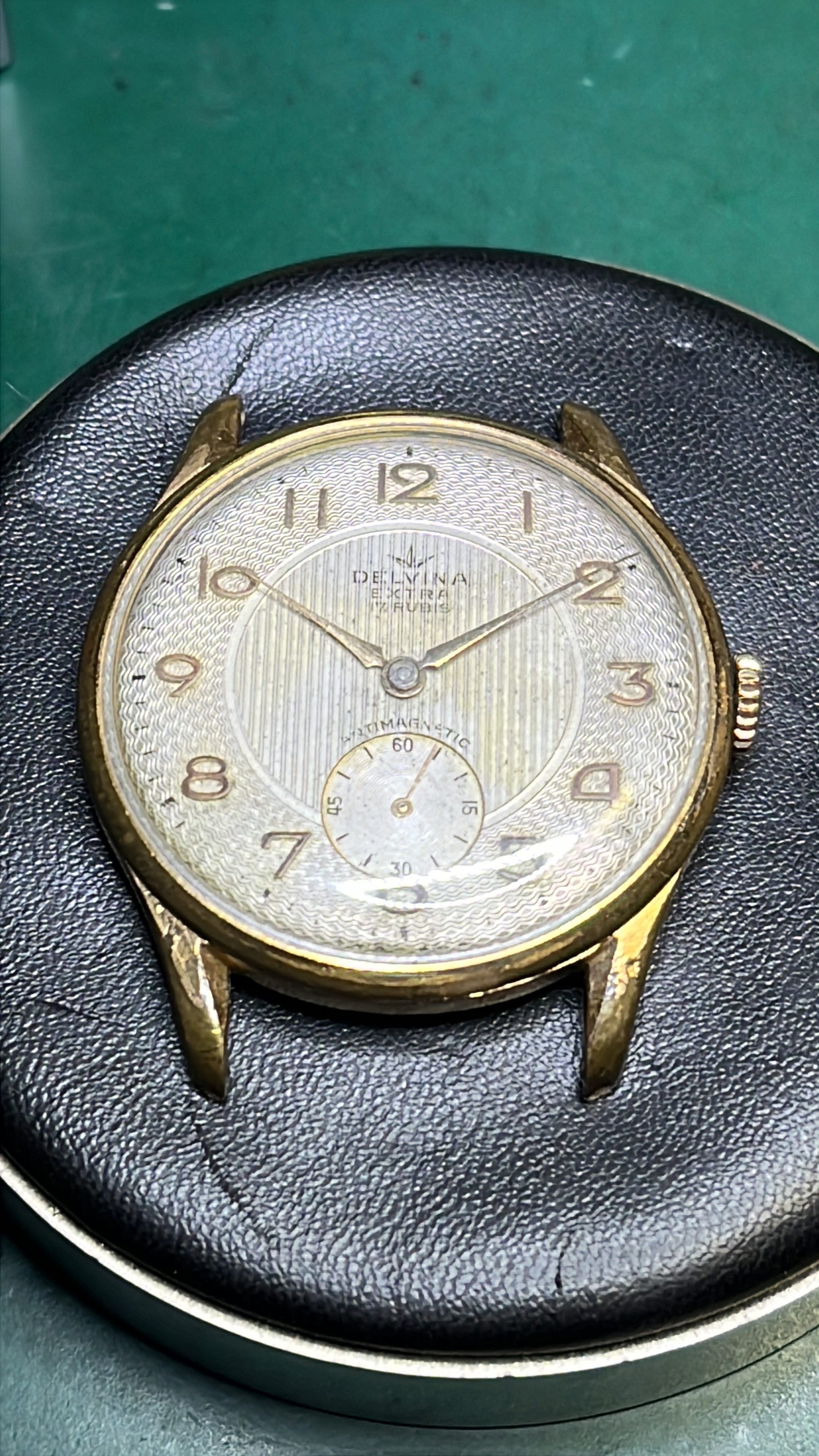

Projectje van gisteren:
Eigenlijk alleen een beurtje gedaan en glas vervangen, er zat een gewone in ipv een spanring.
En natuurlijk even de kast en band in de ultrasoon.
Oh en was denk ik van een oliesjeik of de directeur van Bertolli geweest:
Helemaal doorweekt van de olie :sweat_smile:

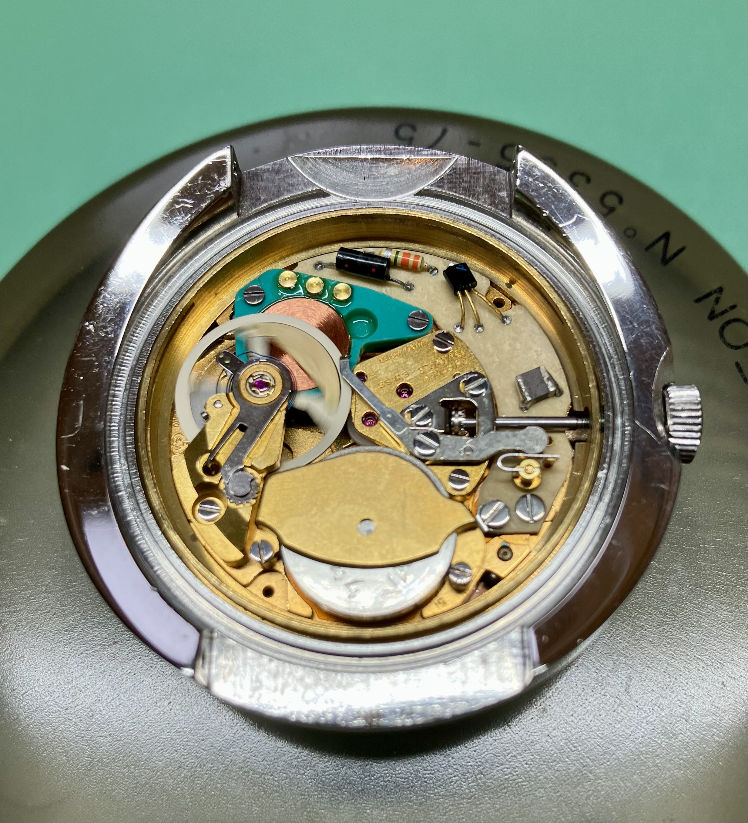

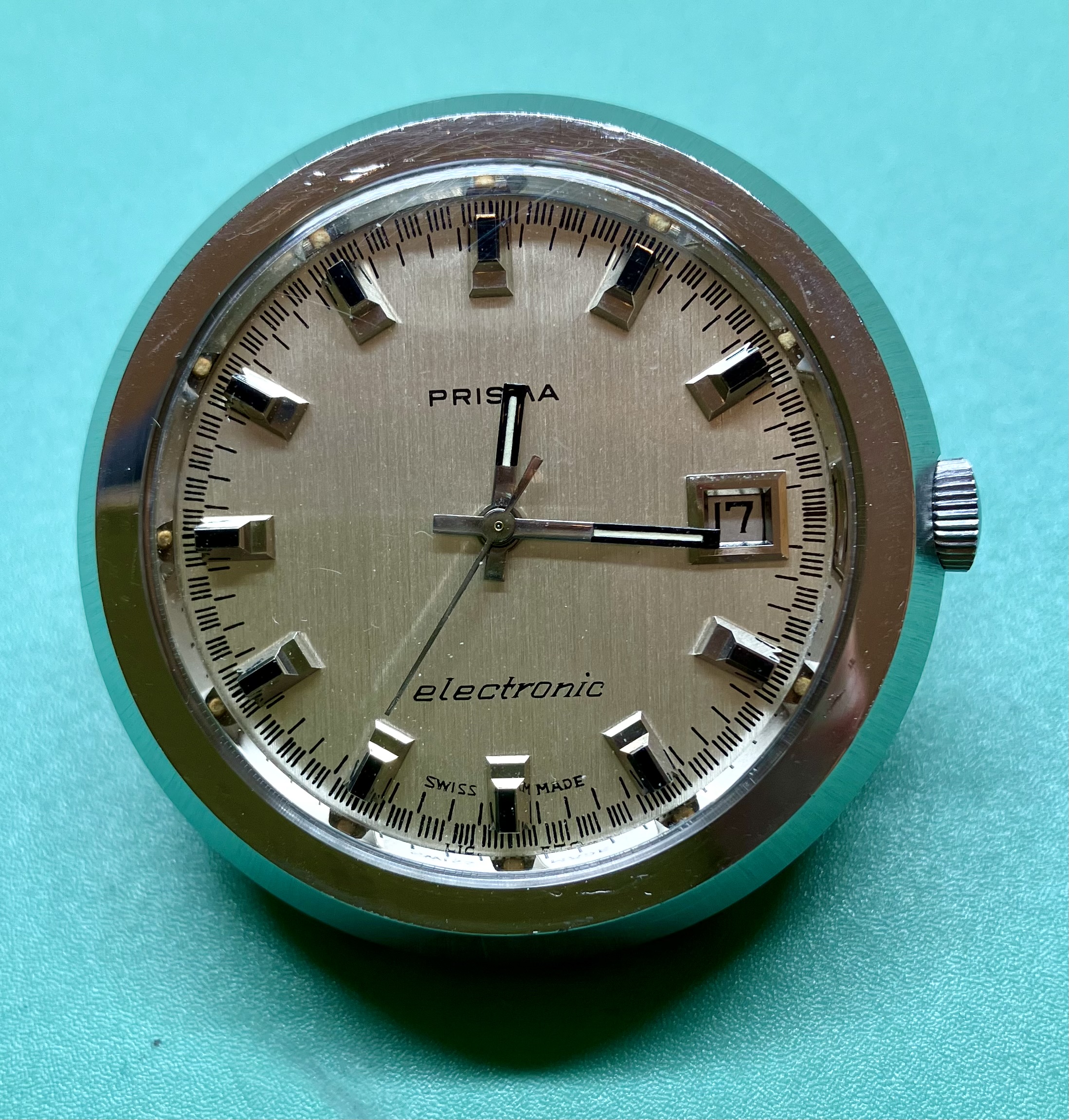

Vandaag een leuke Prisma Electronic gedaan. Heeft een fraaie Ebauches SA 9154 28800 beat in zich. Uurwerk service, kast en acryl opgeknapt en verse batterij.
Die had wel wat liefde nodig…
En die heeft die gekregen!

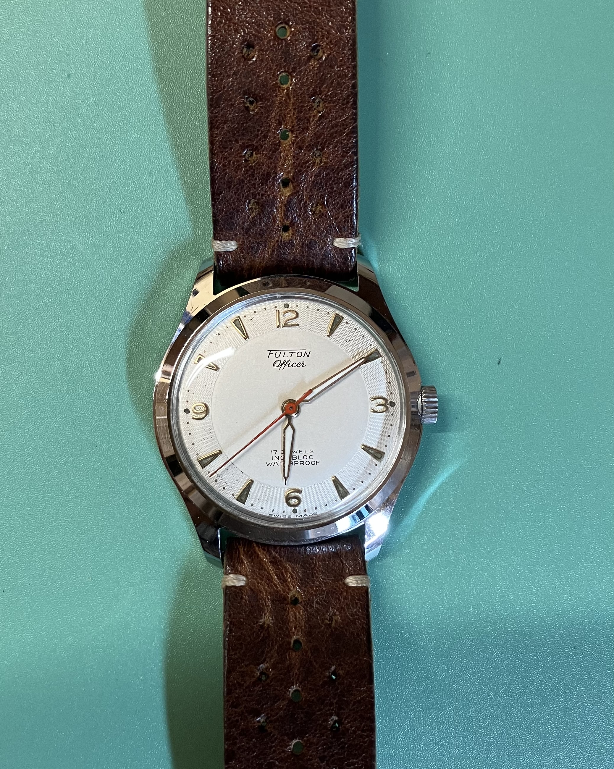

Stopte regelmatig zonder aankondiging. Dan maar een beurtje met gelijk een nieuwe mainspring in de AS 1686. Mooi uurweek en nu weer al nieuw.
Deze Fulton ziet er uit als een nieuwe! Daar is zorgvuldig mee omgegaan, mooi hoor!

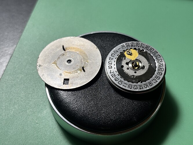

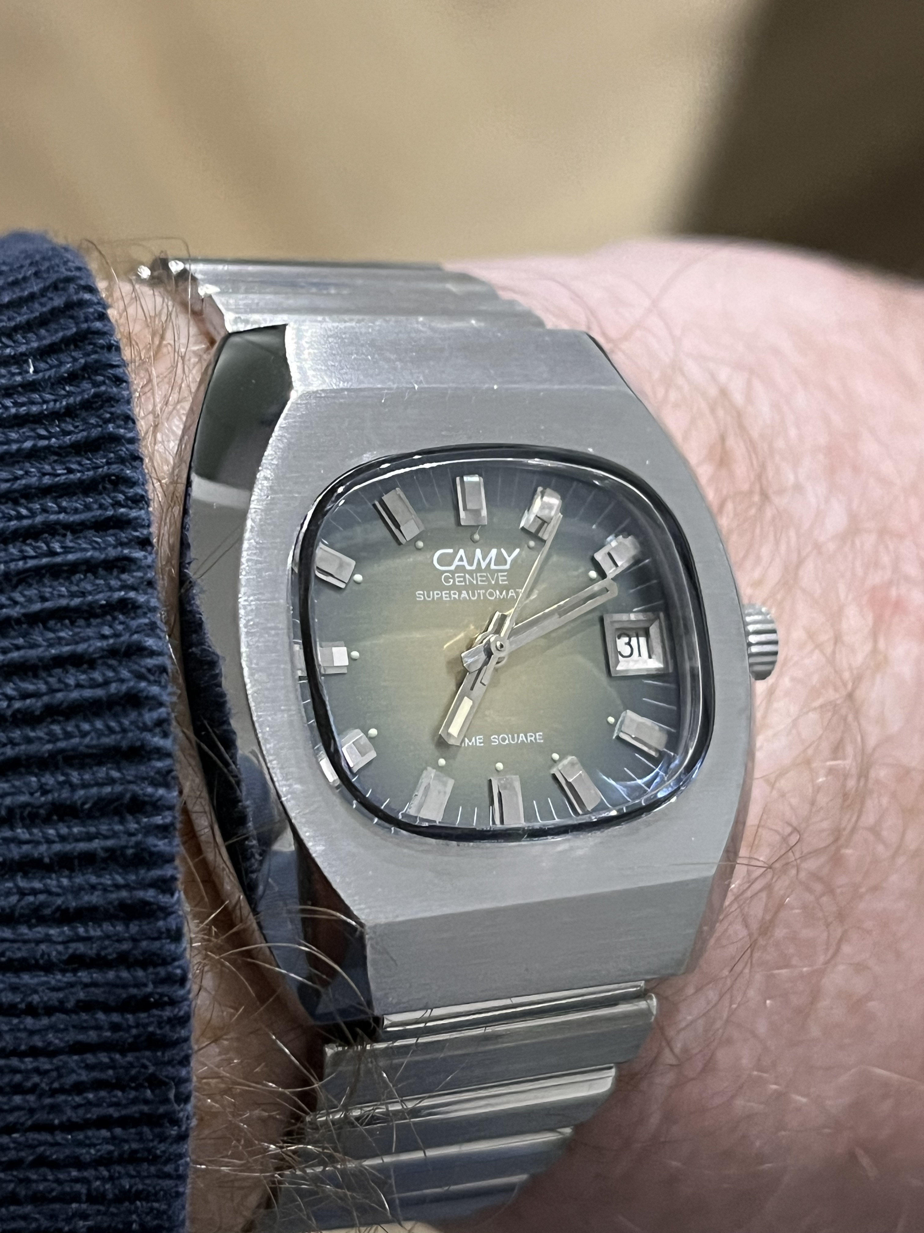

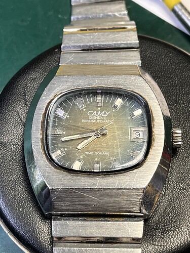

Deze Camy Time Square met ETA 2783 had wel wat liefde nodig.
Kan nu als NOS verkocht worden :stuck_out_tongue_winking_eye:
Time Square - je hoort de bedenker nu nog gniffelen.
Ook polijstwerk gedaan?
Nee is een verchroomde kast, alleen schoongemaakt.

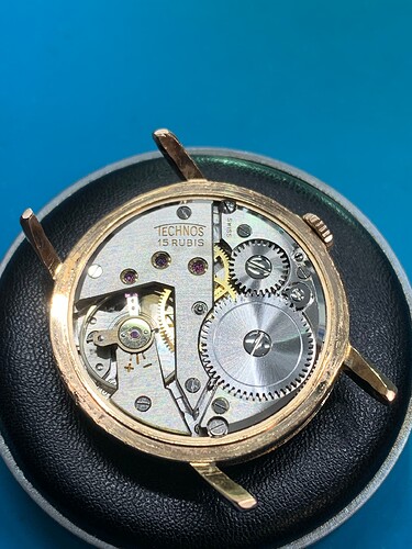

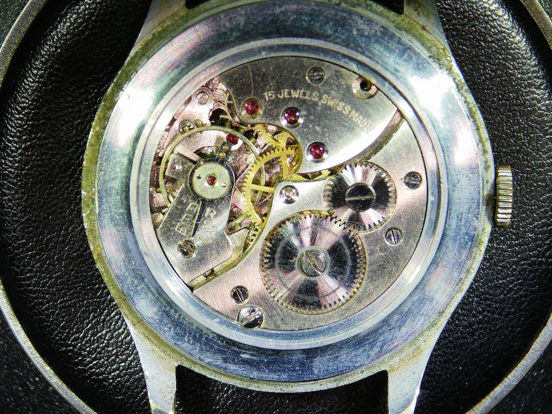

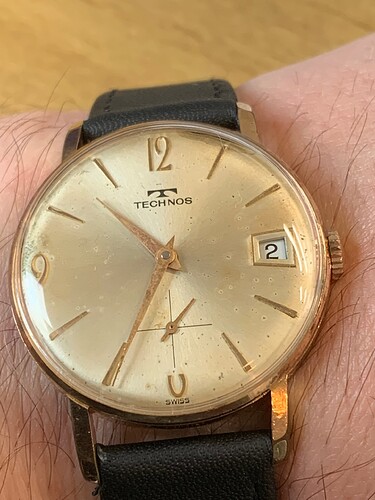

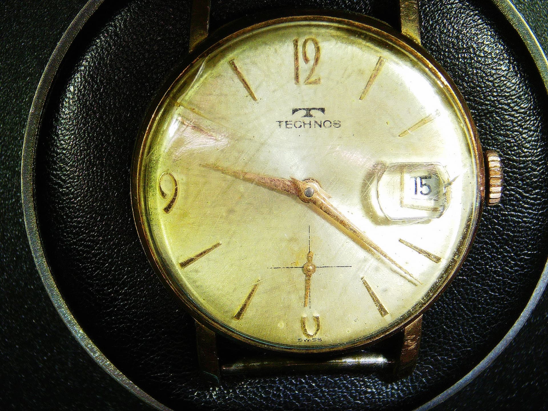

Ik heb zo af en toe dat iemand mij mechanische horloges aanbied die hij in Spanje op de rommelmarkt vind. Via Vinted stuurt hij me ze dan toe. Zo ook deze Technos… de wijzerplaat was helaas iets meer aangetast dan gehoopt, maar het is wel een leuk horloge geworden.
Voor
Het uurwerk liep niet en zat aan alle kanten vastgekoekt. De treinbrug kwam er met radaren en al vanaf … Een goede schoonmaak en het liep weer als een zonnetje.
Nieuw glas erop en de wijzerplaat met Rodico wat “schoongemaakt”.
Ik vind de wijzerplaat net genoeg patina hebben.
Mooie Technos.
