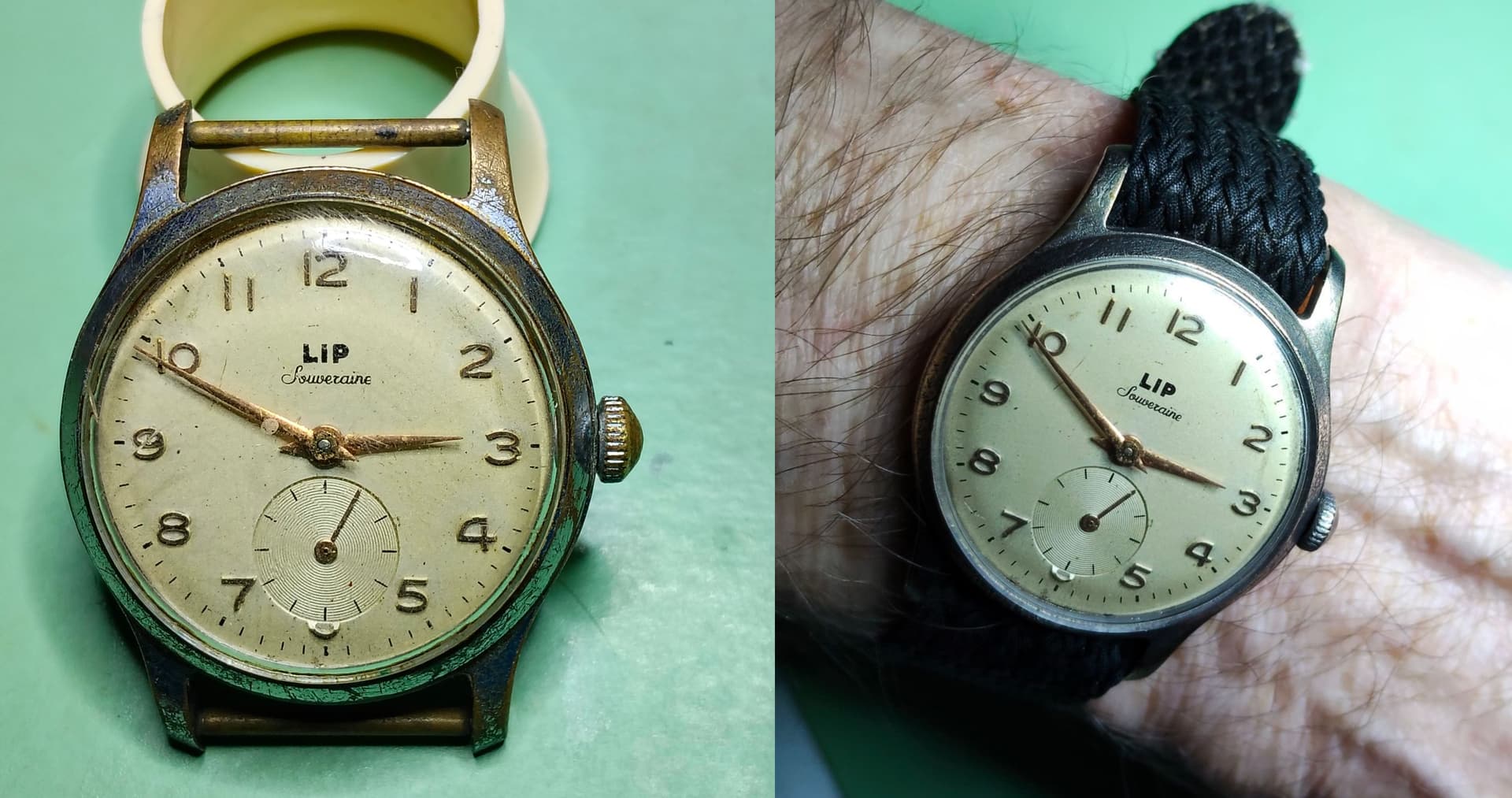

LIP nieuwe chroomlaag en nieuw glas

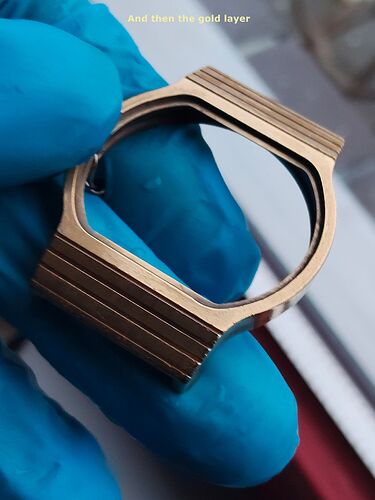

Ik werd door Richard op het idee gebracht om de kast dezelfde kleur te geven als de wijzers.
Dus dat wordt vergulden.

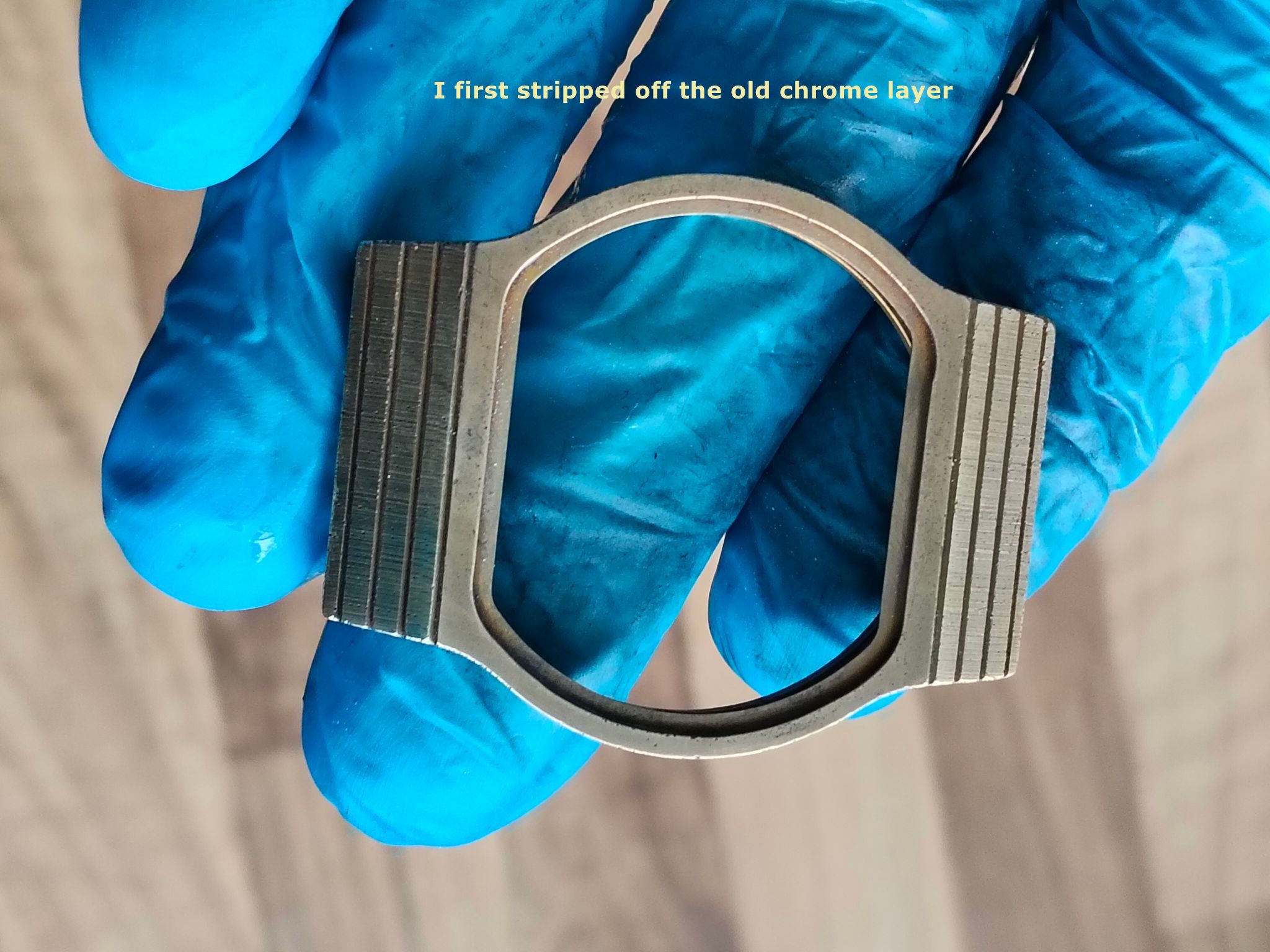

Eerst de oude chroomlaag eraf strippen.

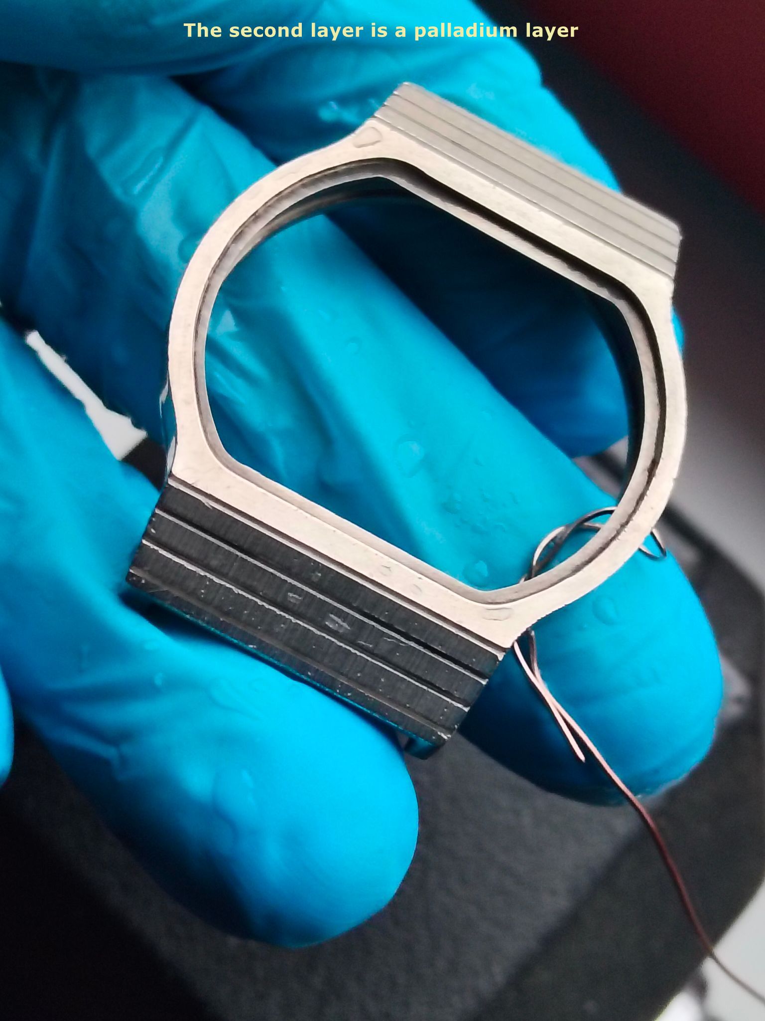

Daarna komt er een palladium laag overheen.
En dan de vergulding.

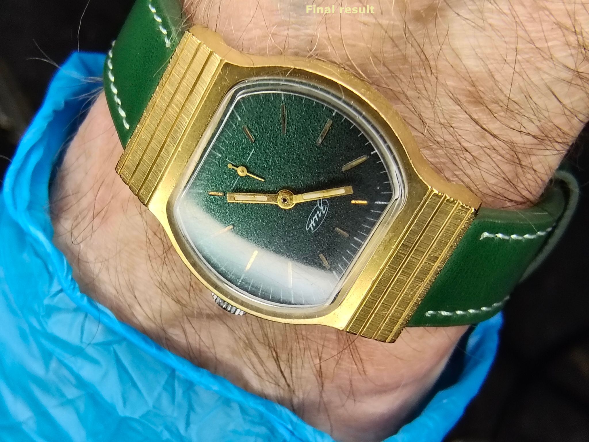

Eindresultaat
Mooi resultaat :+1:
Dank je Tim, morgen wordt het nog opgepoetst. Dan krijgt het wat meer glans.
Mooi verslag, met übercool horloge, als resultaat! :sunglasses: :+1:
Ik zou hem wat matter houden, maakt het iets chiquer :ok_hand:
Goed gelukt Wolter!!
Heel mooi geworden.
Dankjewel, Ton.
