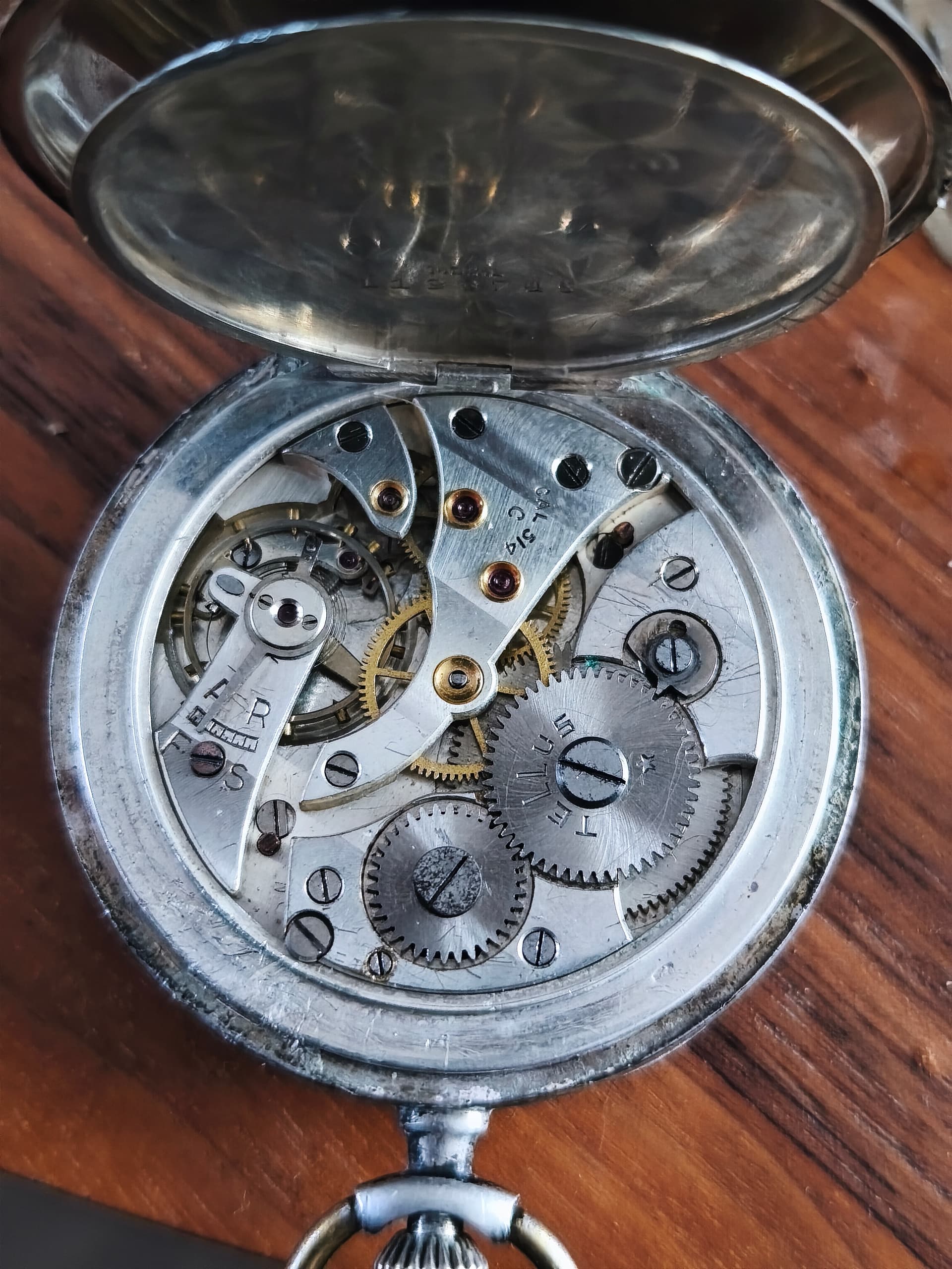

Mijn vraag gaat over een Tellus D zakhorloge. Ik heb de vraag gekregen of ik deze kan herstellen. Ik heb binnen in het horloge gekeken en zag dat de opwindstift erg versleten is.
Vraag is, waar kan ik die kopen
Lijkt mij dat het een bepaalde maat moet hebben.
Groeten Bob

Dat is, eh, een vreemde plaats om slijtage te zien. :sweat_smile:
Klopt. Moet je natuurlijk eerst met zekerheid weten welk binnenwerk er in zit.
Of er alvast met voorzichtigheid aan beginnen. Eventjes kijken en concluderen dat het aan een versleten opwindstift ligt klinkt wat overhaast. Eerst rustig demonteren en onderdelen onder de loupe bekijken. :v:

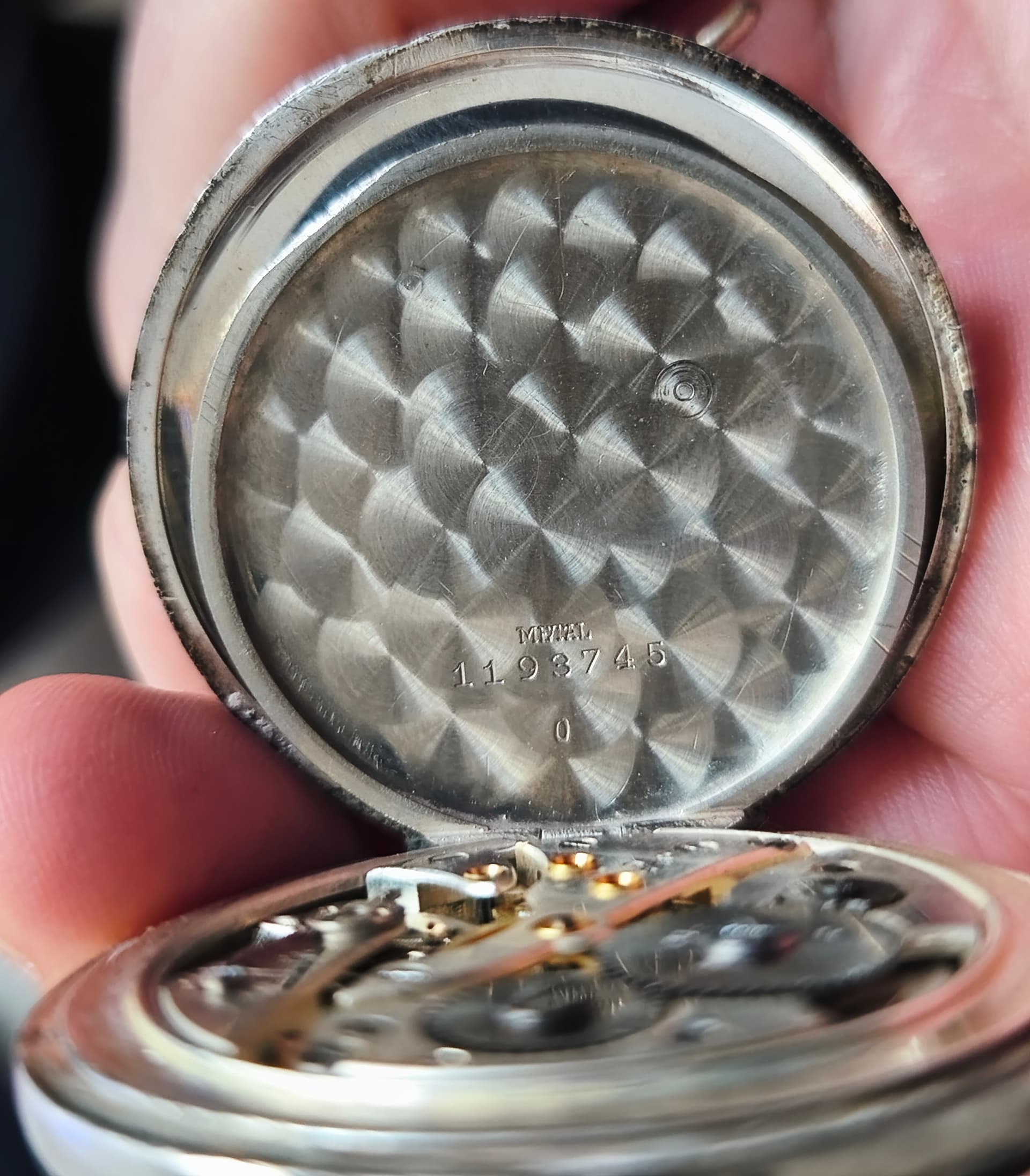

Er staat een serienummer in: 1193745
Verder staan er diverse nummers in gekrast, zoals: 4064K daaronder V449
Het binnenwerk ziet er goed uit d.w.z geen roest.

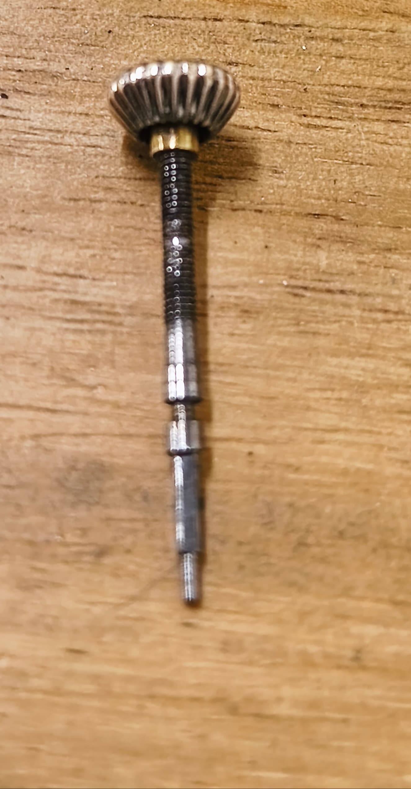

De opwindstift draait door en alleen als je hem een beetje zijwaarts duwt wind hij op.
Ik heb toen het boegschroefje los gehaald en zag een opwindstift met weinig draad…
Groet Bob
Heel knap!
Die draad dient enkel om de kroon er op te houden hoor.
Merci, Bert.
Ok duidelijk.

Opwindstift lijkt me nog prima trouwens.
Het uurwerk is een Cortébert 514. Te dateren tussen 1925 en 1935, misschien?

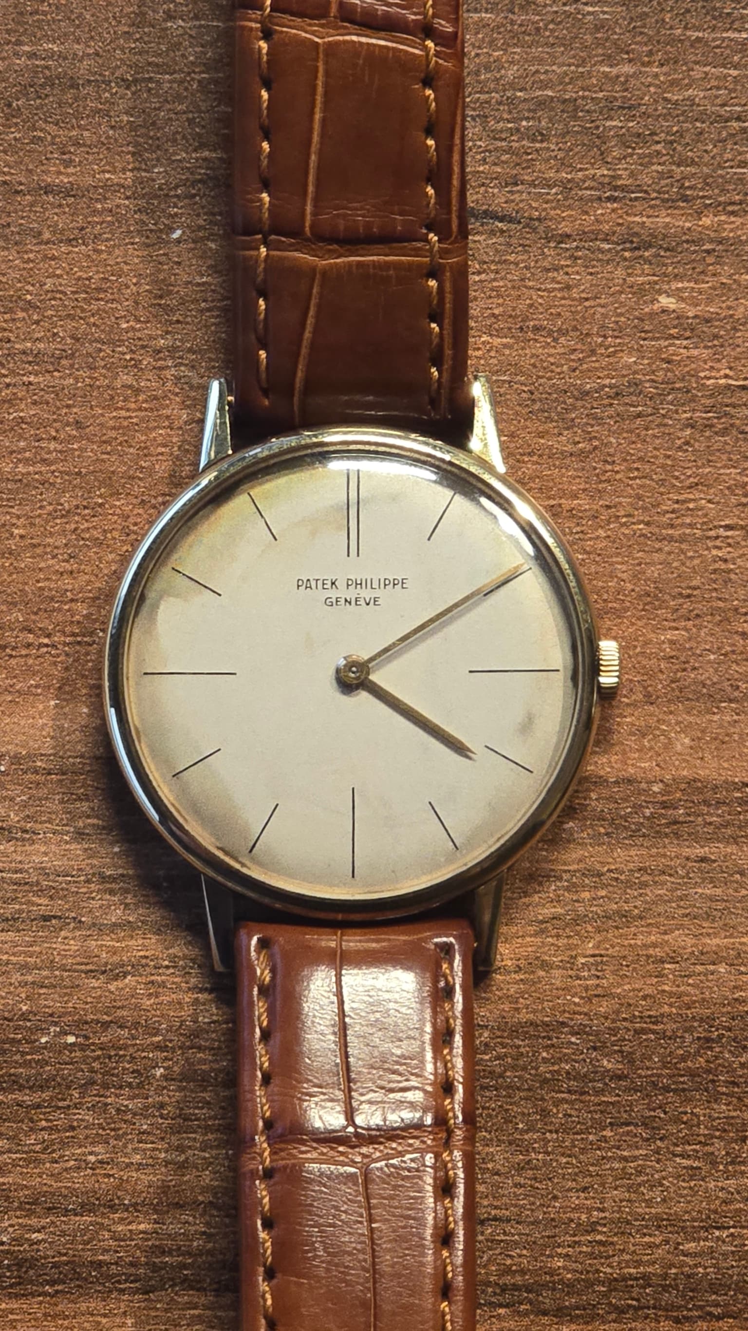

Patek Phillippe Calatrava Ref. 2592.1 (1955)

Dan ga ik voorzichtig onderzoeken waarom de (niet) versleten opwindstift :grinning:doordraait.
