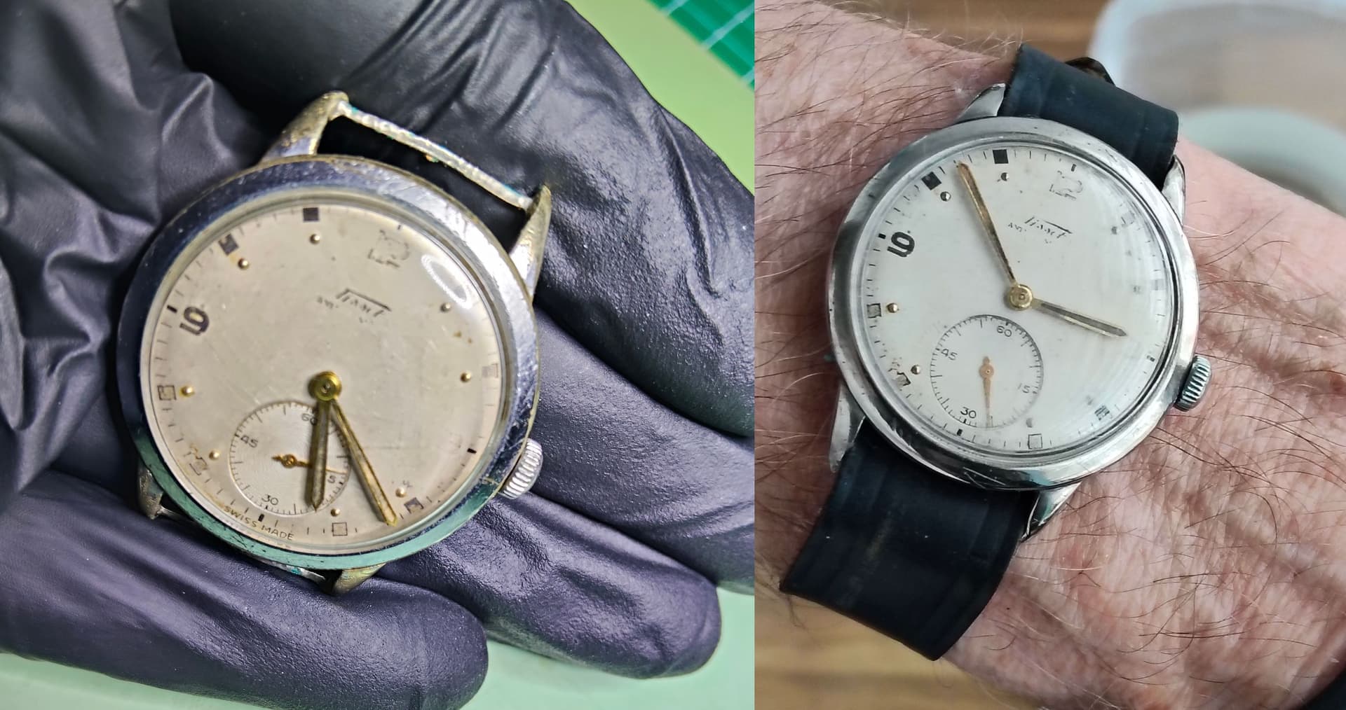

Vandaag deze Tissot uit 1950.
Kast gerestaureerd, voorzien van een palladiumtoplaag.

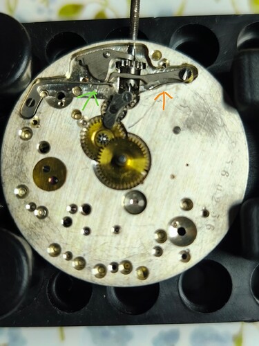

Ik ben begonnen met het onderzoek.
Het klemmetje bij de oranje pijl zat los waardoor die onder de veer bij de groene pijl kwam i.p.v. er tegen aan.
Nu zit alles weer in positie en kun je weer opwinden en de tijd verstellen.

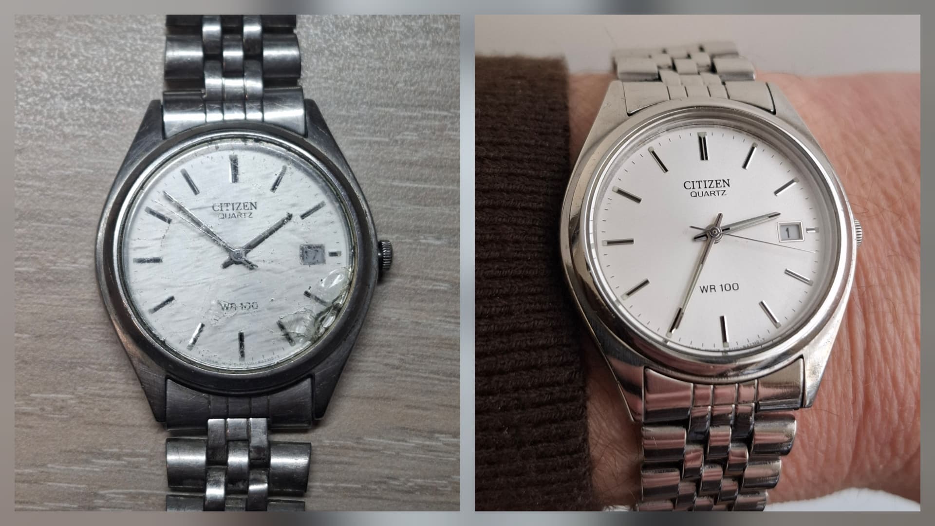

Opknappertje Citizen “Ore Felici” quartz horloge glas vervangen en soort hardnekkige betonresten van de kast en de band af gepeuterd. vervolgens toch maar overgegaan op polijsten omdat er van originele patina niets meer over was. toch nog best leuk geworden!
