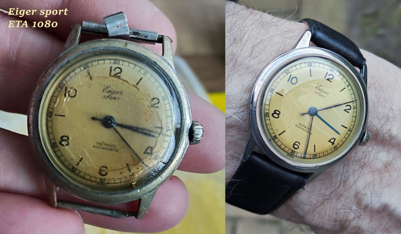

Kast gerestaureerd, voorzien van een nieuwe chroomlaag.
Nieuw glas en nieuw leren bandje.
Prachtig horloge! Mooie tint van de plaat en het contrast van de wijzers.
Het enige dat ik (anders) had gedaan, is de wijzers opnieuw een vers blauw kleurtje gegeven.
Daar ben ik het volledig mee eens, blauwe slanke wijzers, zijn heel mooi.

Deze zijn door hitte geblauwd. Als je ze gaat schilderen is dat niet zo mooi.

Officieel moet je ze dan opwarmen terwijl ze tussen koperkrullen liggen toch?
Bij zulke oude vintage horloges zijn blauwe wijzers altijd hitte-geblauwd. Dus als je die lichtblauw gaat schilderen is dat niet periodecorrect. Kun je uiteraard zelf mooi vinden en alsnog doen, maar een beetje raar is het wel.

Nee klopt, maar hitte blauwen heeft gewoon een vrij donkere tint, dat kun je niet lichtblauw maken.

Wat @TKH zei klopt inderdaad. Verhitten in het bijzijn van messing krullen (kan met alle soorten metaal, als de hitte maar gelijkmatig verdeeld wordt). Klinkt niet heel moeilijk, al moet je de temperatuur wel constant houden.

De wijzers overleven dat niet meer; ze zijn al aardig aangetast door oxidatie. Vooral de minutenwijzer; de urenwijzer ziet er aan de bovenkant nog heel goed uit, maar aan de onderkant zit ook roestvorming. Dus zeer kwetsbaar. Je kunt er beter niet aankomen, vind ik.
