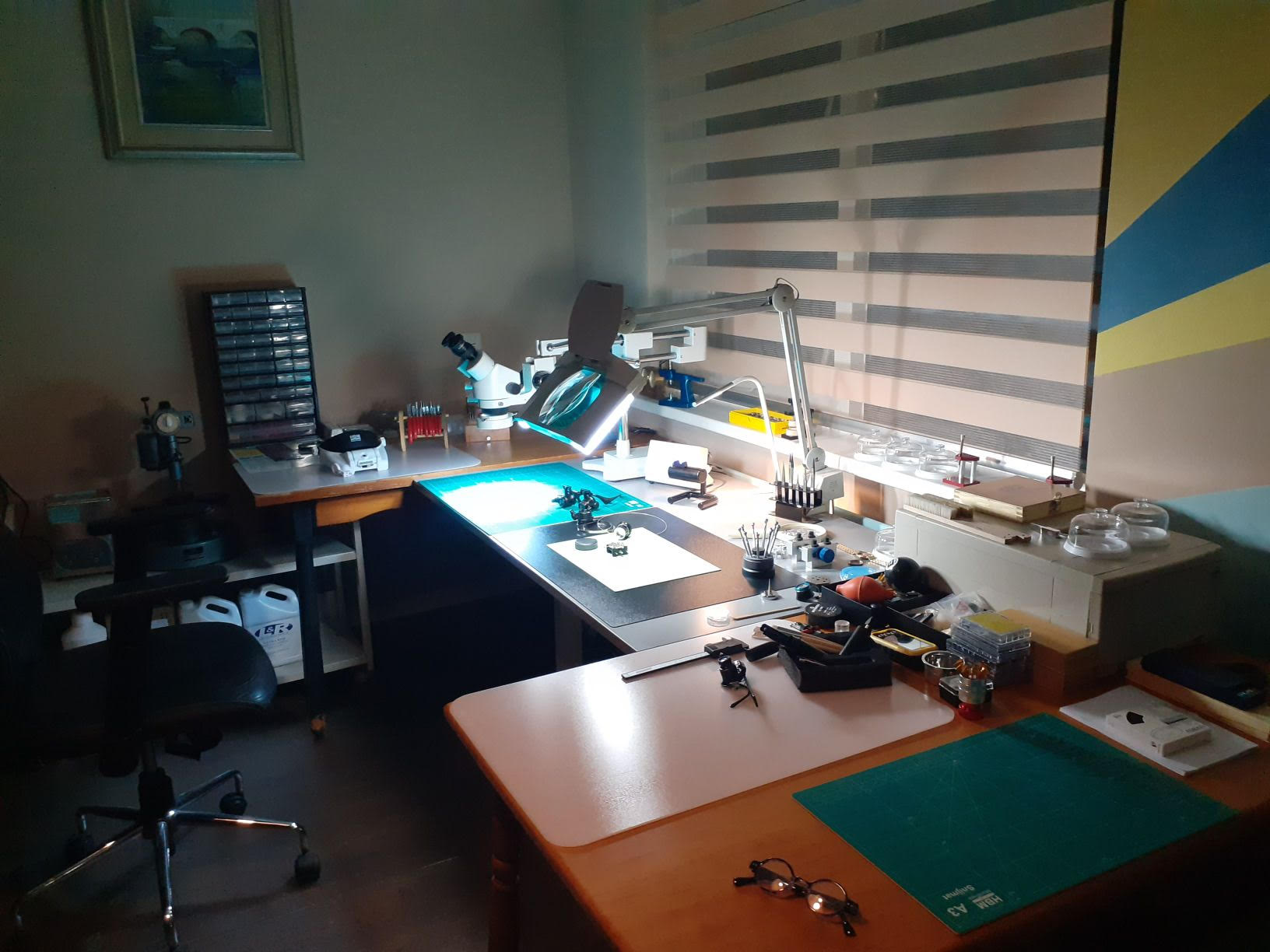

Mijn hobbyruimte waar ik sleutel en heerlijk kan hobbyen.
Ik wil in de toekomst ook leren om leren bandjes te maken, het kan in dezelfde ruimte door afscheiding met een soort kunststof gordijn. Ik kijk wel hoe ik dat ga doen.

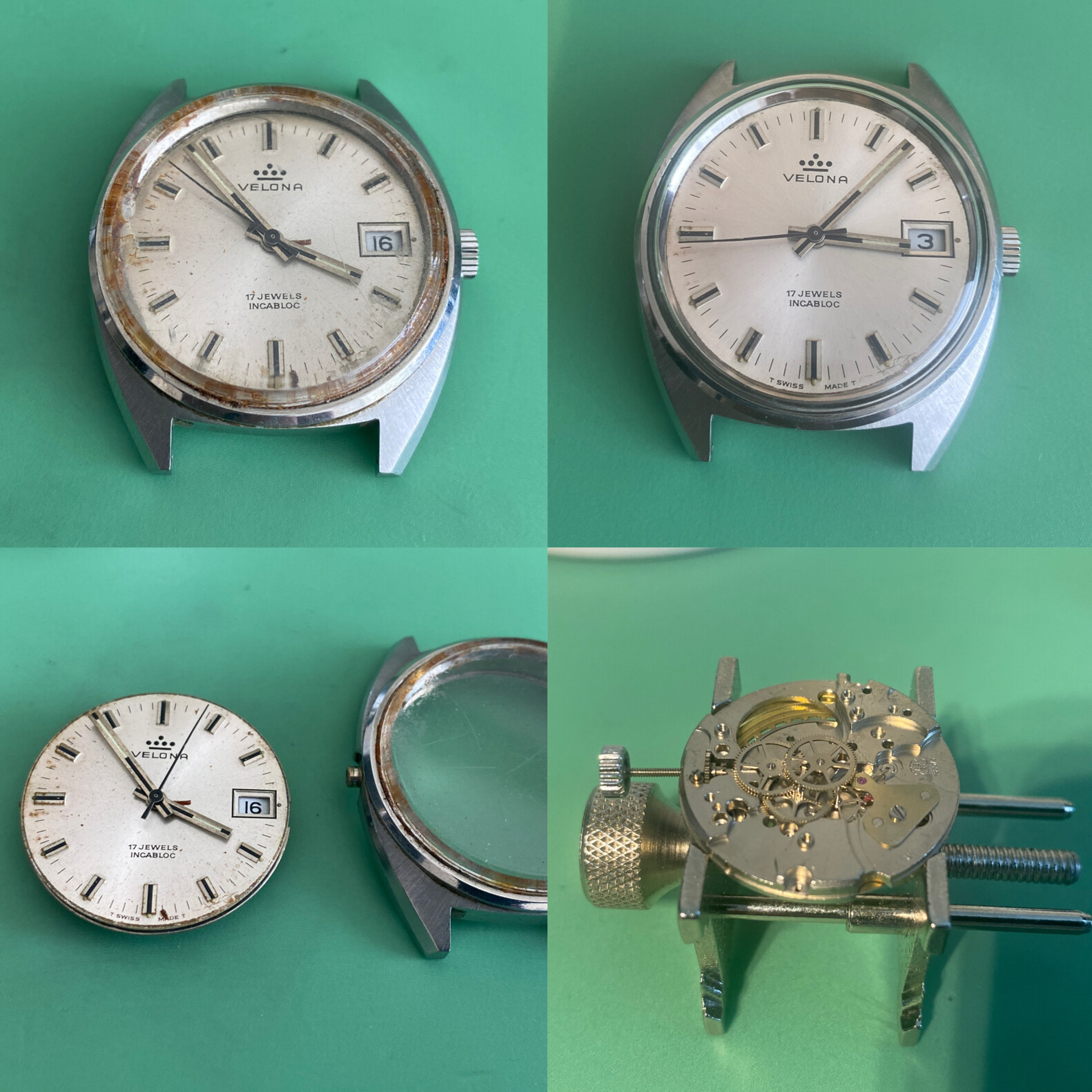

Gezien het geweldige weer vandaag maar weer eens in de projecten la gedoken. Deze treurige Velona lag mij smekend :pray: aan te kijken maak mij weer mooi en levend. Na een paar uurtjes TLC mag hij er weer zijn. Voordeel voor hem nu mag hij weer in een ander laatje liggen :joy:.
Hoe heb je de wijzerplaat schoongemaakt?
In dit geval met een matig vochtig wattenstaafje. Maar let op dat gaat niet op voor iedere wijzerplaat. Deze was er geschikt voor.

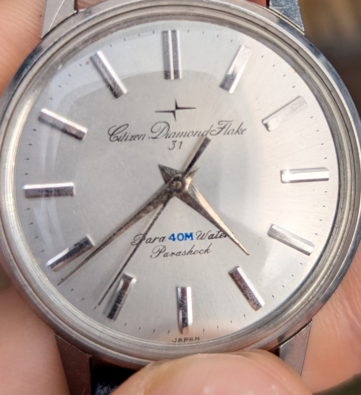

Wat zou je hiervan zeggen? Met rust laten of?
De indexen lijkt wel alsof er vingerafdrukken op zitten, ben benieuwd naar jouw inzicht hierover
Ik heb het gezien van horlogemaker Kalle van Chronoglide
Deze zijn weer als nieuw te krijgen
