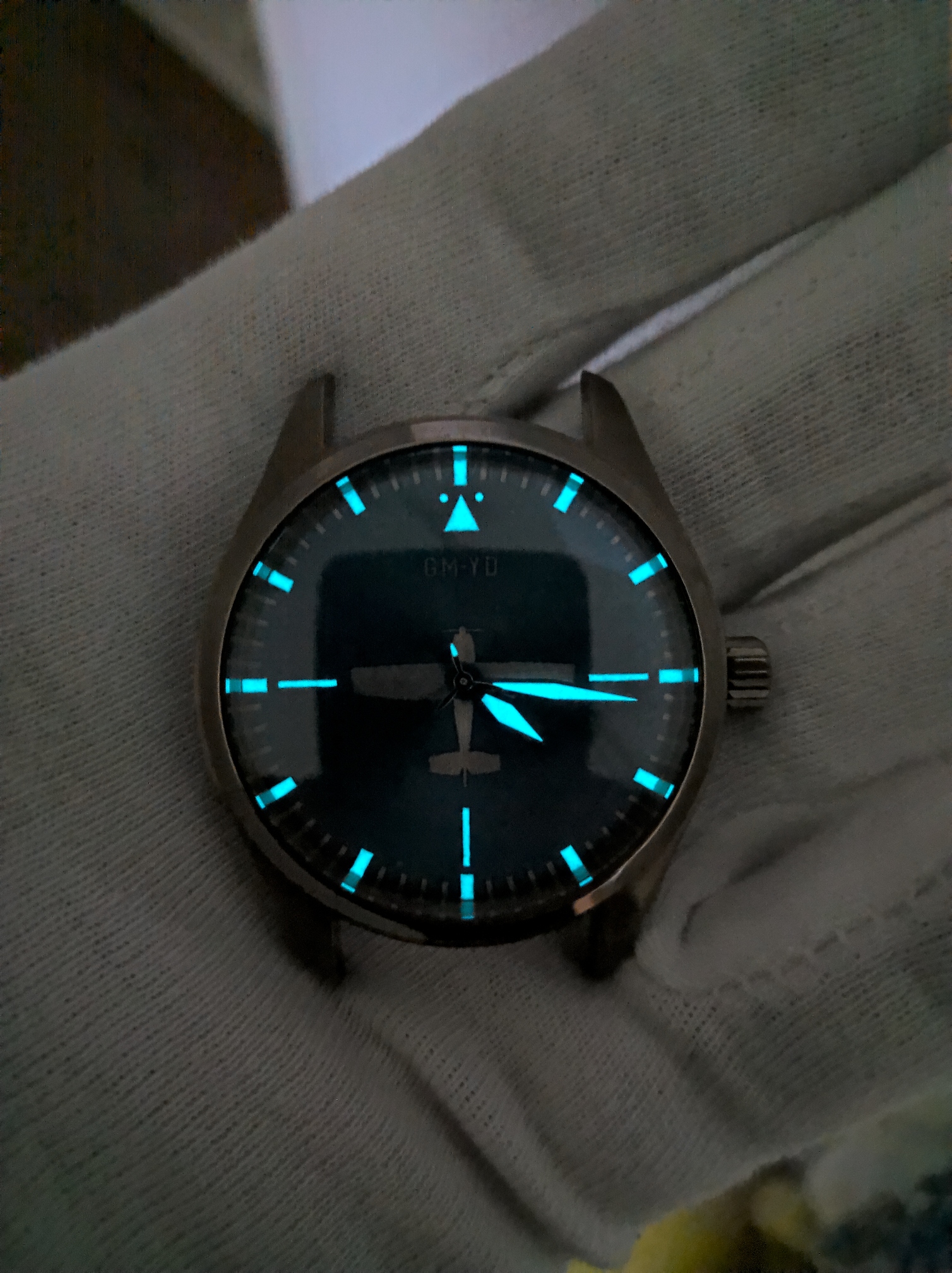

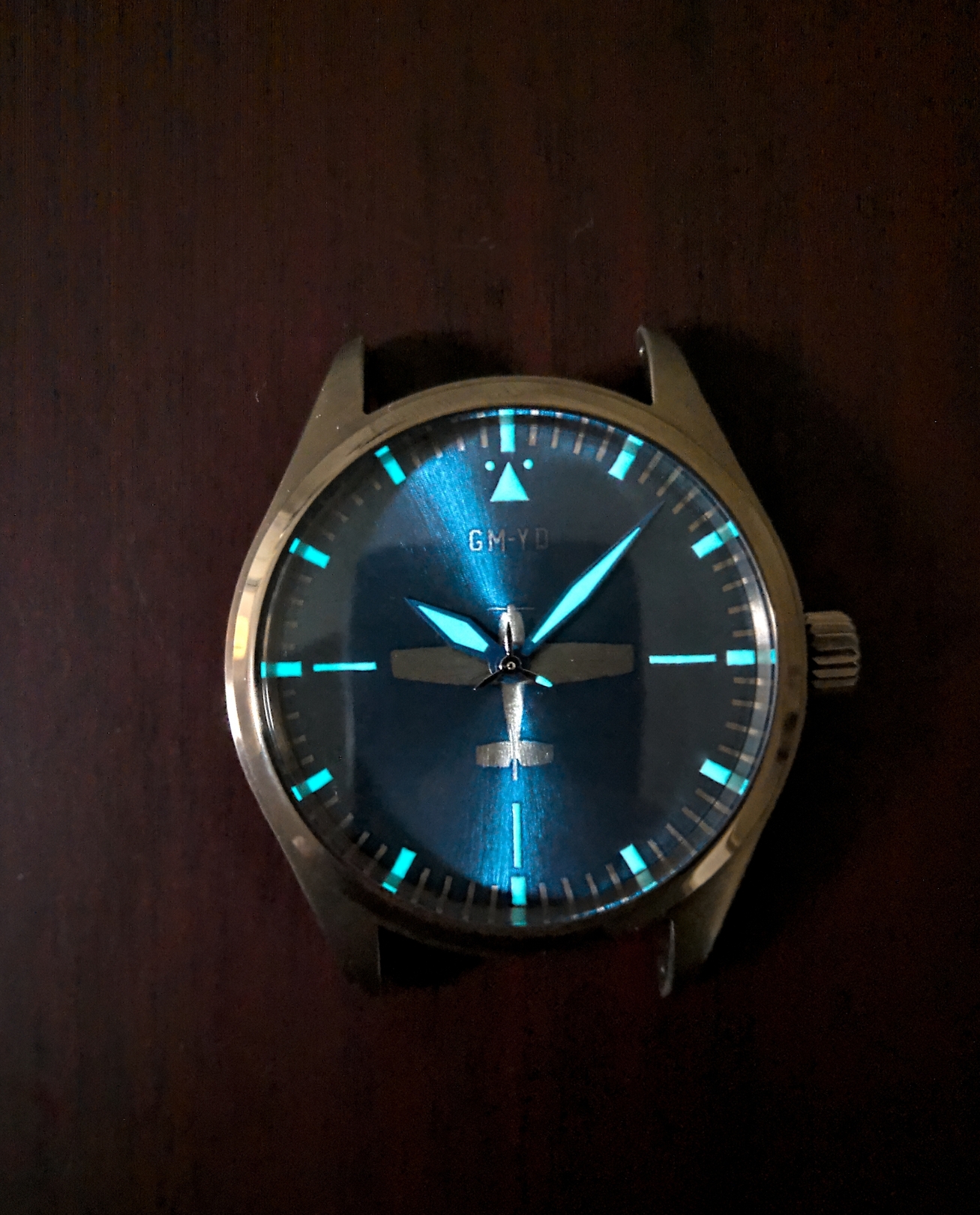

Wauw, die blauwe lume is echt heel tof!
Oh kijk dit dan, hoe gaaf!!
Heel. inspirerend… Alleen om al die Superluminova kleurtjes in huis te hebben ben je al meer dan 1000 euro kwijt…
Prachtig die blauwe lume!
Hij is vet geworden hè. Kan niet wachten tot ik hem vrijdag om kan slingeren.

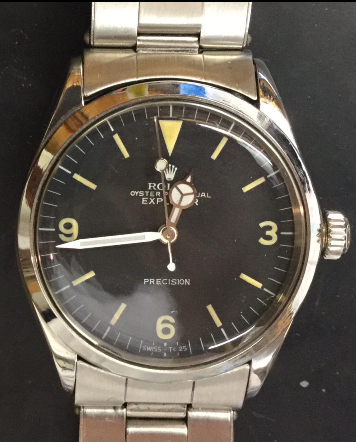

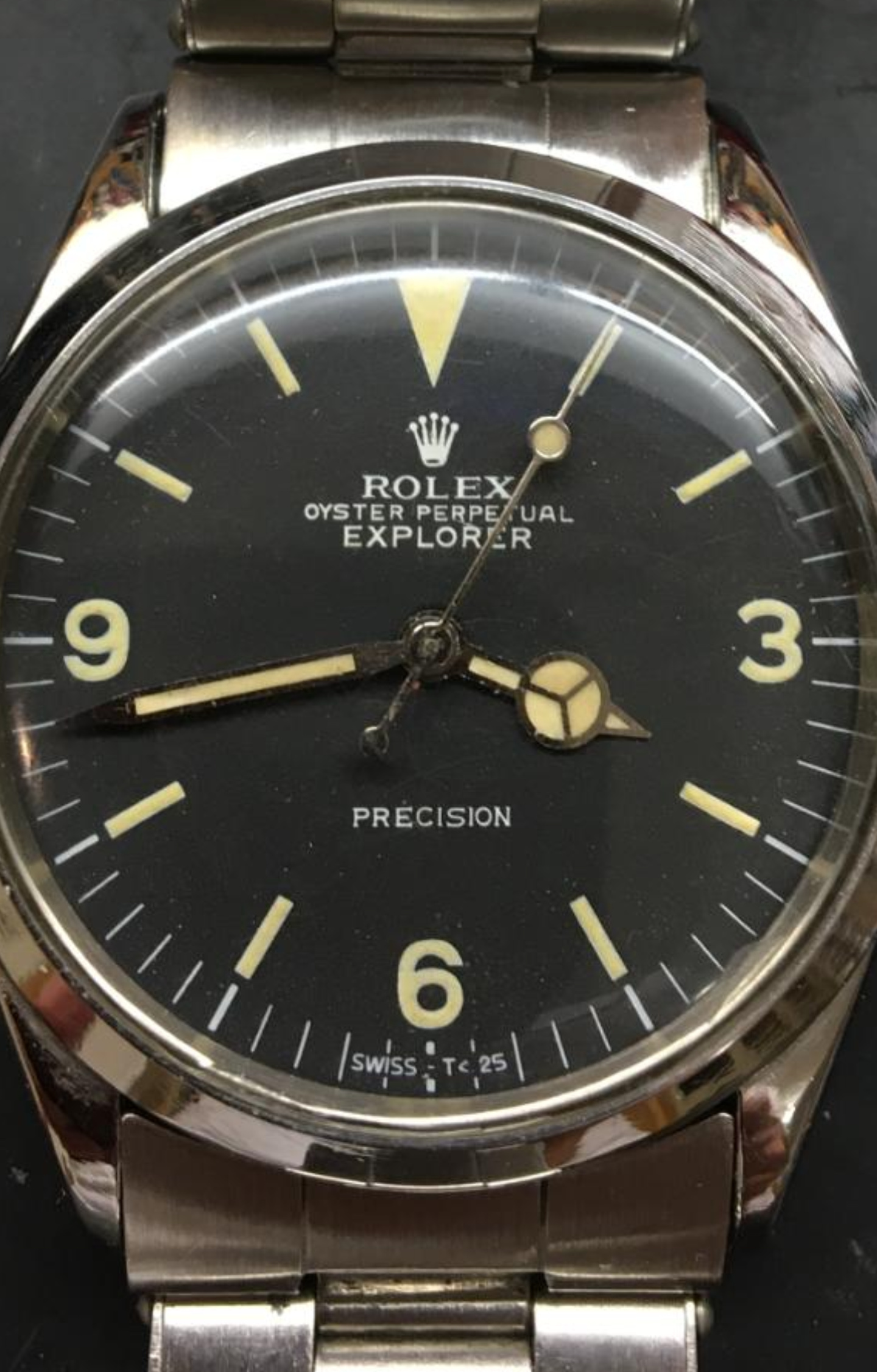

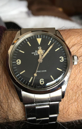

Kreeg een wijzersetje opgestuurd vanuit Duitsland, en een foto van het horloge waar ze op moesten komen, want het waren nieuwe wijzers, met spierwitte lume. Of ik het een beetje kon matchen aan de oudere lume op de wijzerplaat… Nou is dat best lastig om vanaf een foto te doen, want ja, hoe was de witbalans en zo…
Hier het resultaat.
Before…
Was blijkbaar een andere wijzer set op gegaan bij een horlogemaker, zonder te vragen… de eigenaar was hier niet blij mee uiteraard.
Ongelofelijk! Maar je hebt het mooi gefixt!

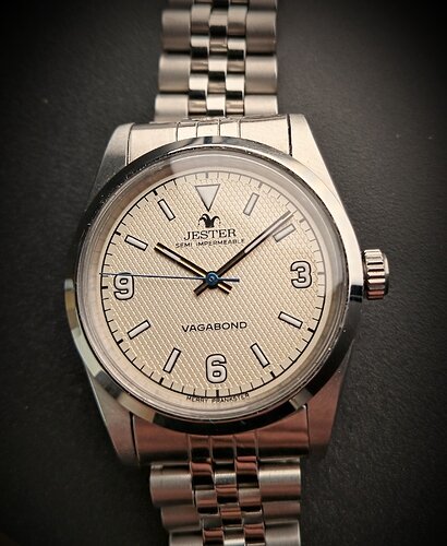

Net een set NOS vintage wijzers binnen gekregen. De lume was er voor 80% uit gebrokkeld en aangezien ik al voor een heel frisse witte tint was gegaan op deze plaat, heb ik de wijzers daar maar op gematcht.
‘Merry Prankster’

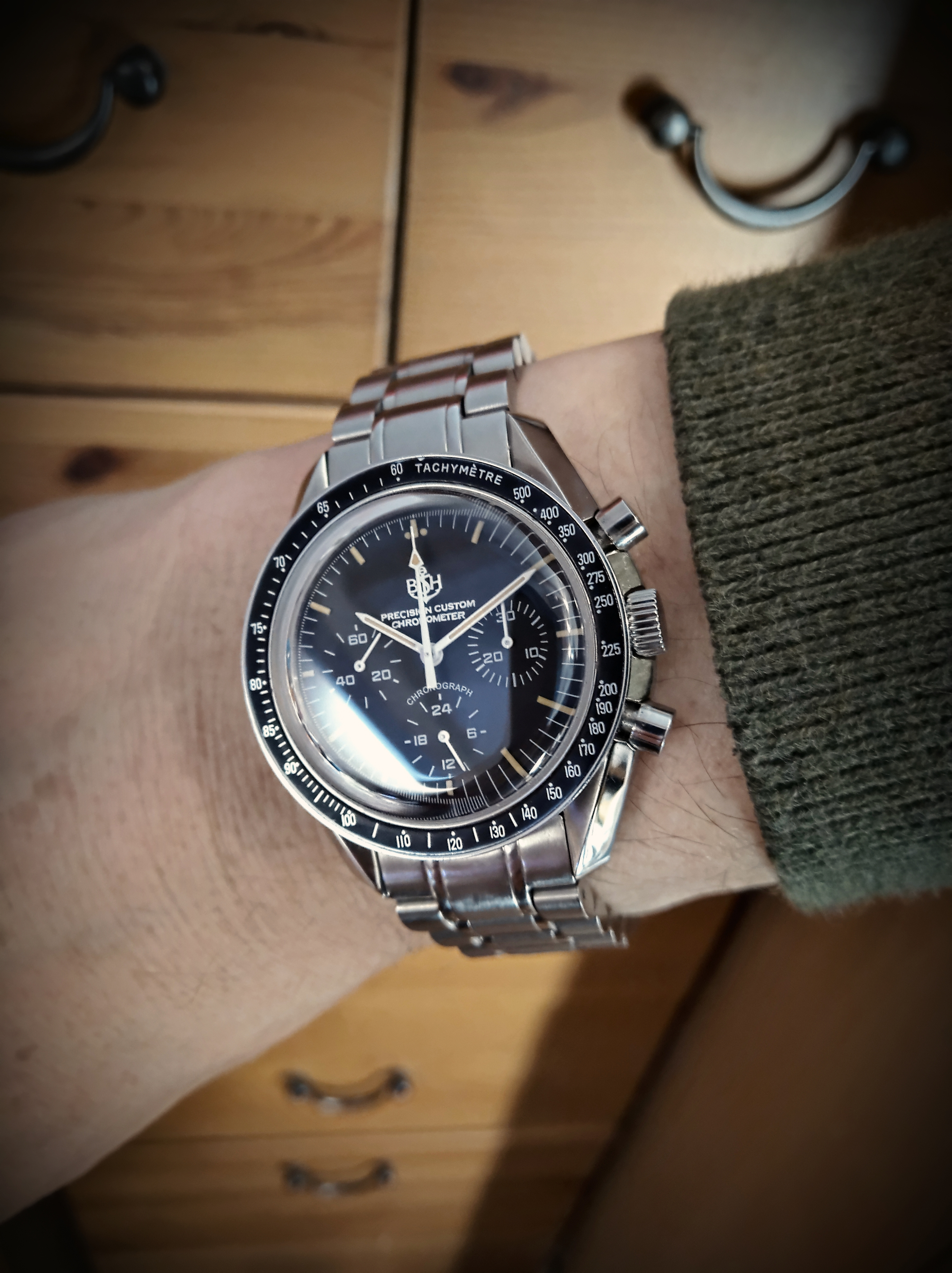

Nog wat lume op deze Alpha ‘Speedmaster’ en de wijzers wit gemaakt en gelumed. Er zit trouwens een crystal in van de San Martin SN007, wat een aardig fraaie upgrade is zodat het AR gecoat saffier wordt in plaats van het krasgevoelige mineraalglas wat er normaal in zit. Is wel een pittig geprijsd glaasje voor Chinese begrippen.
