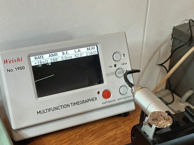

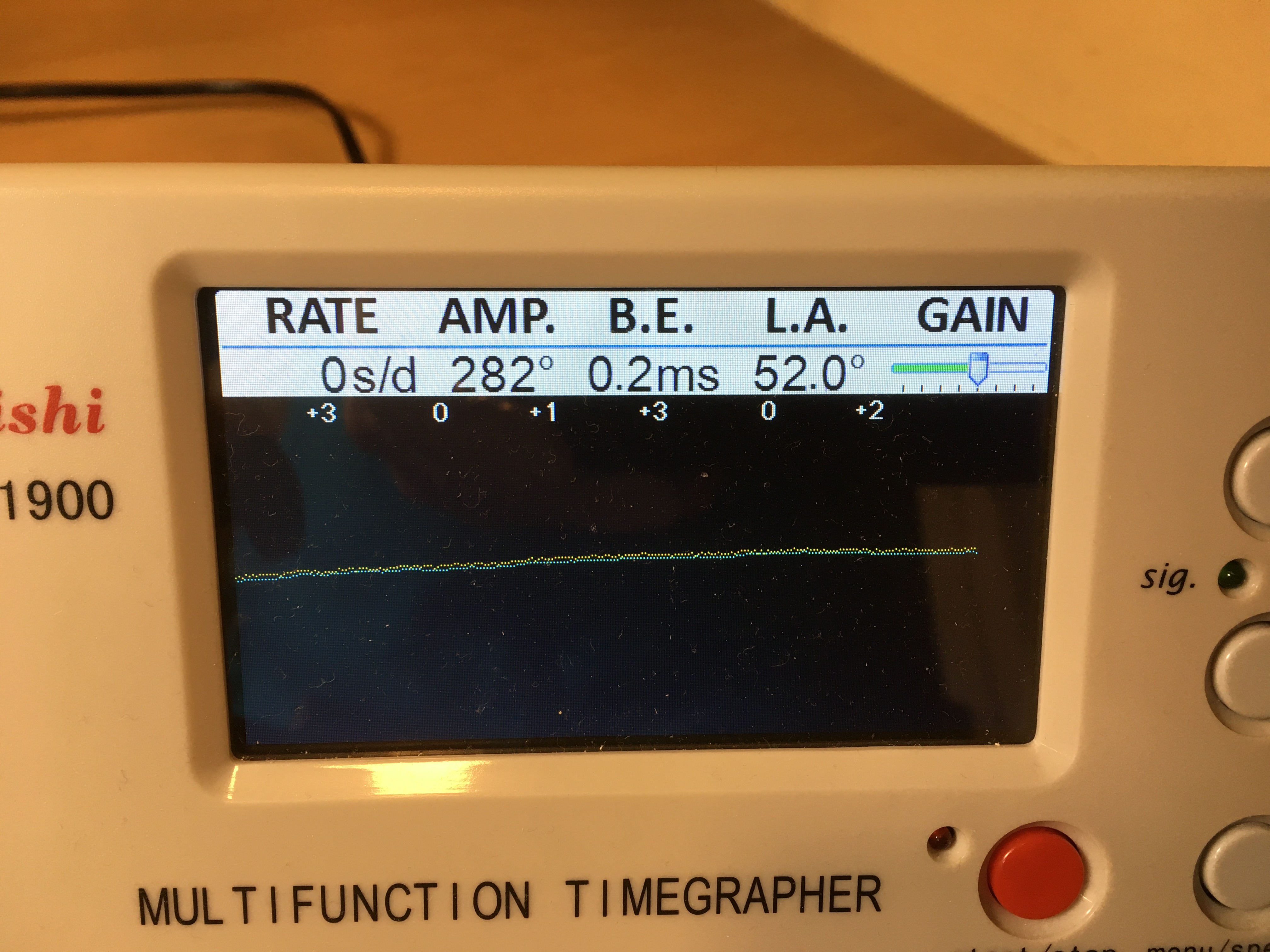

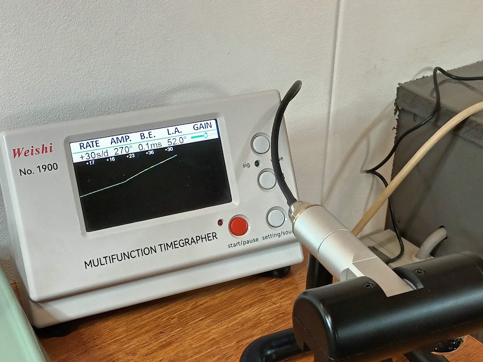

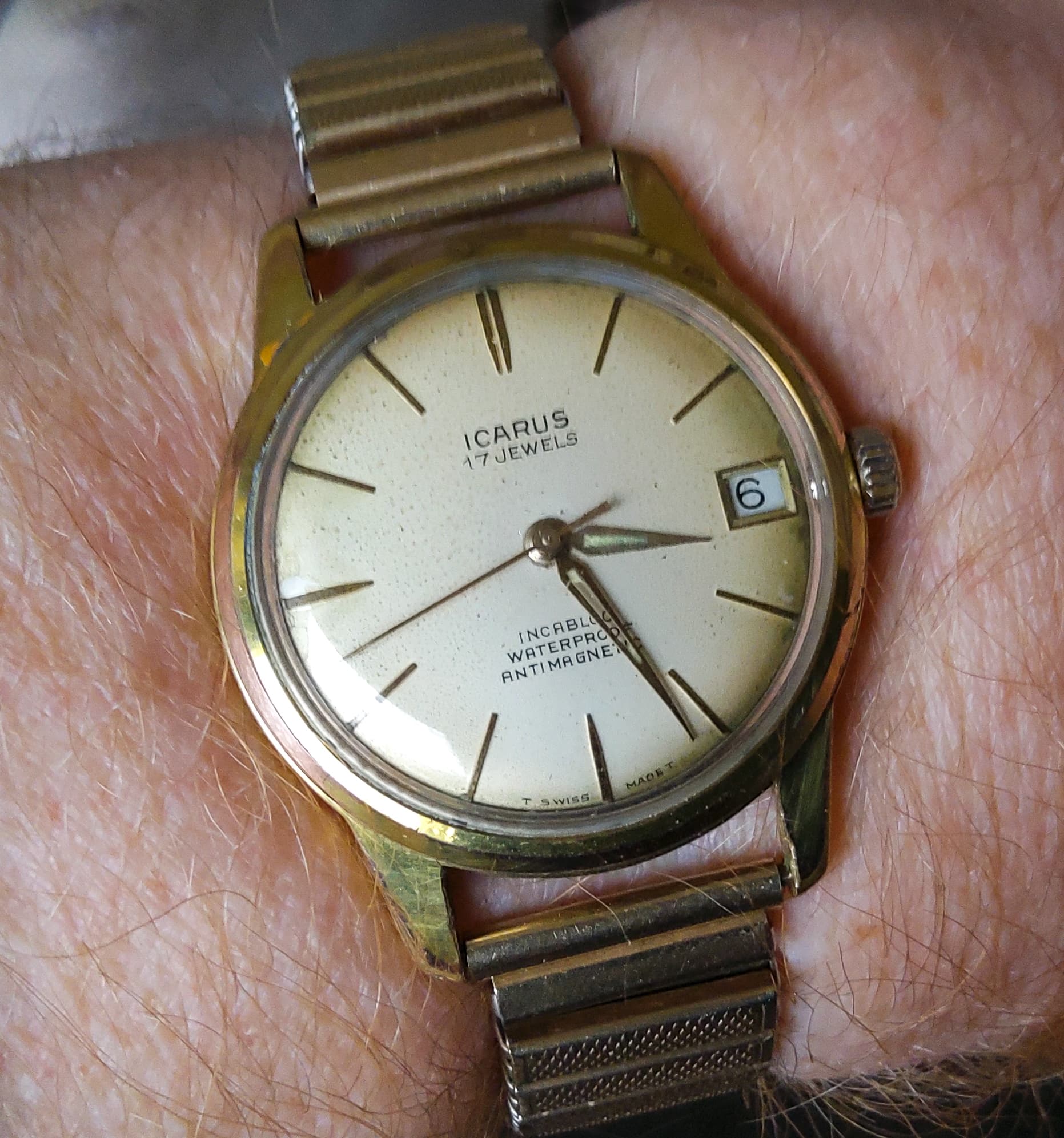

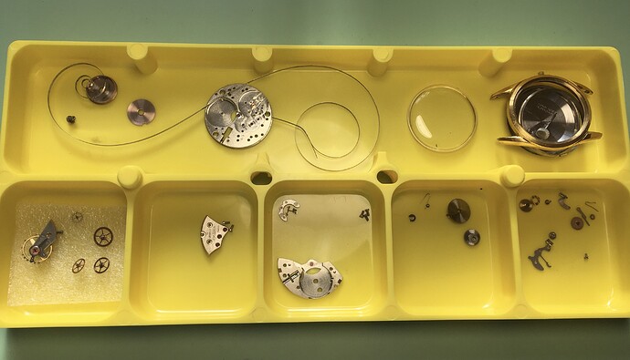

Vanmiddag heb me nog eens gewaagd aan een horloge.

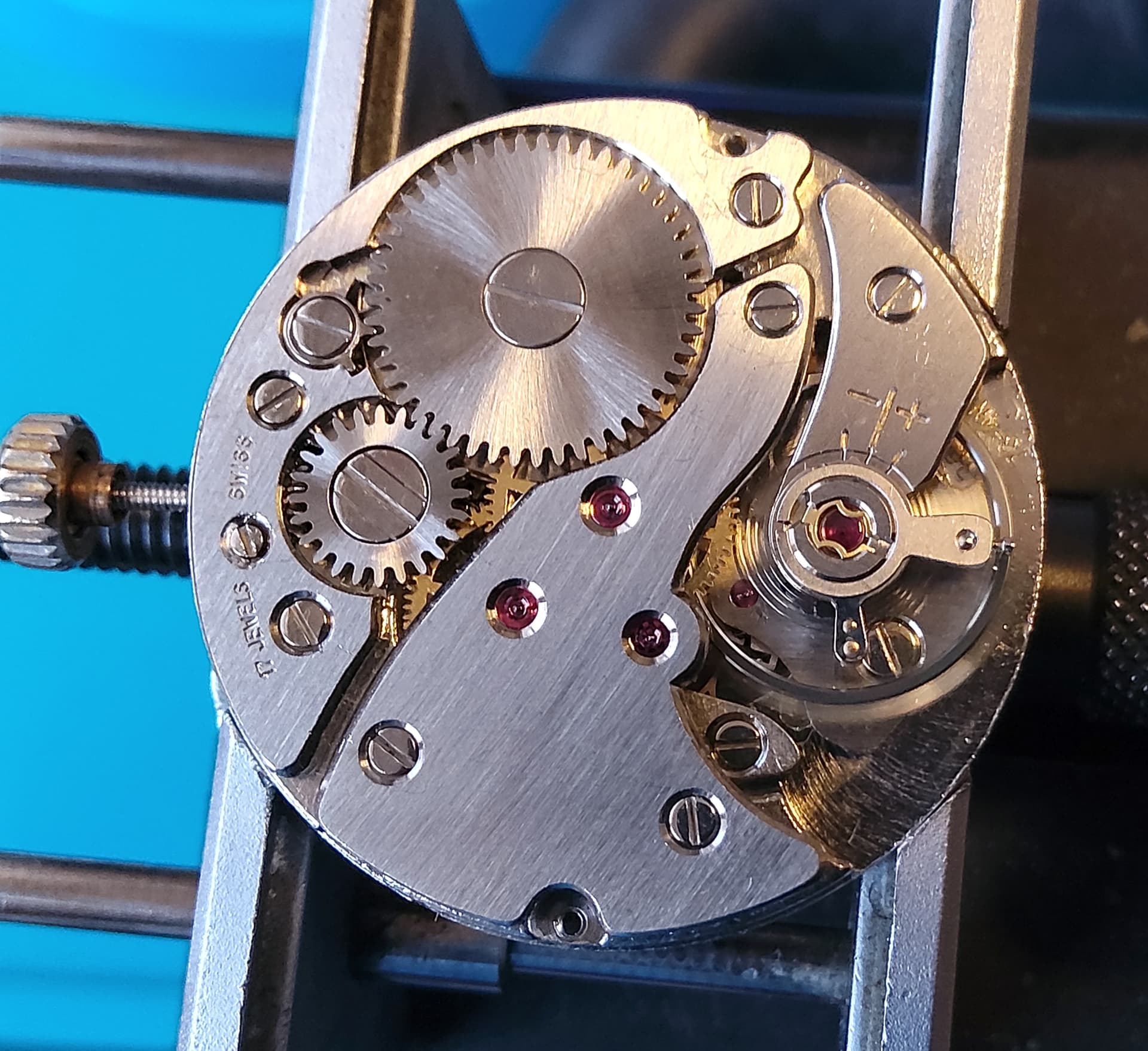

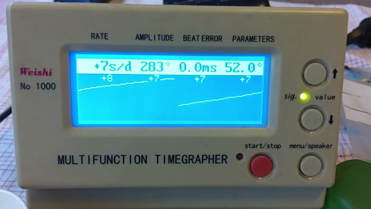

Deze Icarus liep wel maar de amplitude was niet om over naar huis te schrijven. Het uurwerk was behoorlijk vuil en dus mocht ie uit elkaar en in de schoonmaakmachine.
De onderdelen van het uurwerkje, een FHF 73-4N, kwamen er mooi schoon uit.
Van de montage heb ik geen foto’s want ik moet mijn concentratie echt bij het werk houden. Door medicatie bibber ik erg veel en kost het me veel moeite om dit soort werk te doen. Maar heel de dag in een stoel gaan zitten is ook niks, dus ik probeer wel wat aan mijn horloges te doen.
Enfin, na veel te lang stoeien heb ik hem dan toch in elkaar gekregen.
En hij loopt niet onverdienstelijk nu.
Uurwerkje ziet er als nieuw uit, Peter, goed werk man! Enne… hou je taai!
Super dat het toch zo’n goed eindresultaat is, kudo’s voor je doorzettingsvermogen!!
Het kost me teveel moeite eigenlijk. Als je een kwartier doet over een schroefje in draaien ![]()

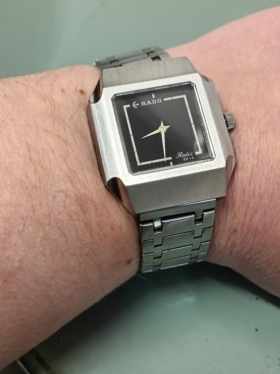

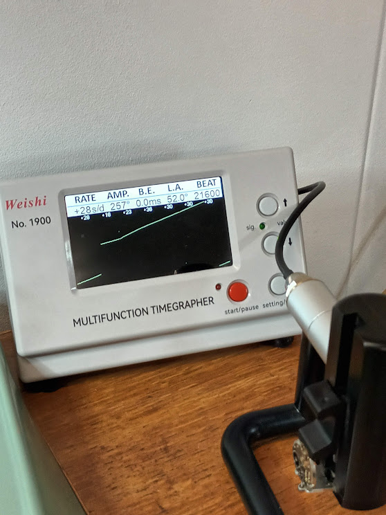

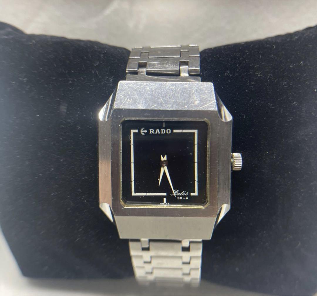

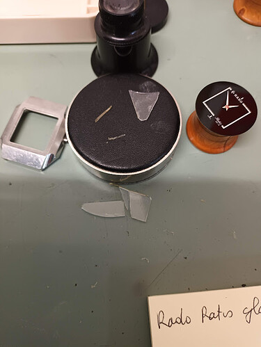

gisteren stond de rado ratis op het programma. Dit is ie bij aankomst

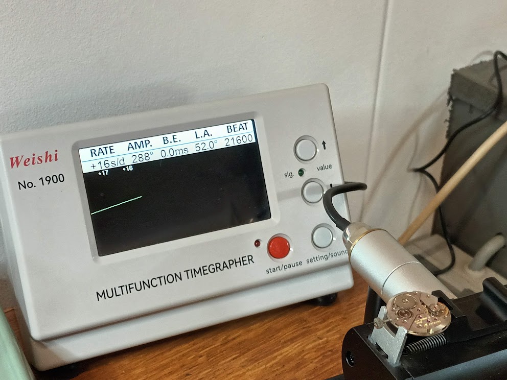

Hij liep goed, ook al stond ie droog en zo slecht zag ie er niet uit. Dus hup uit mekaar, kuisen en weer in mekaar. Tussentijdse timing geweldig en dus klaar om de kast in te gaan

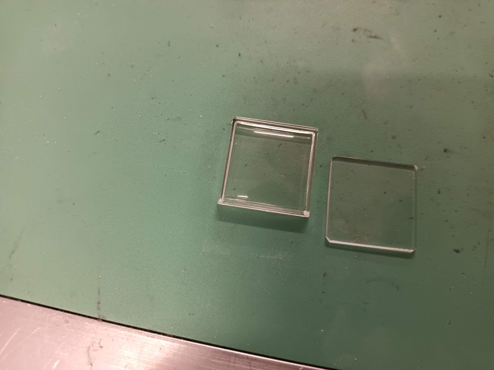

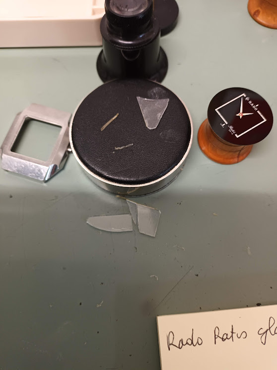

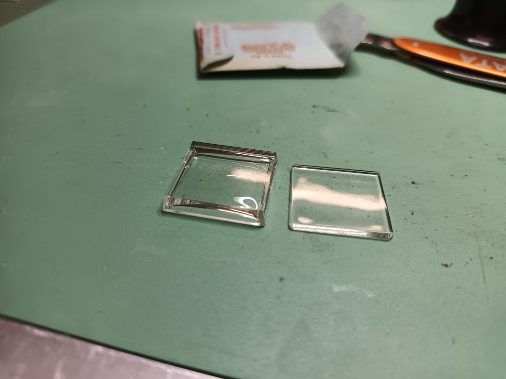

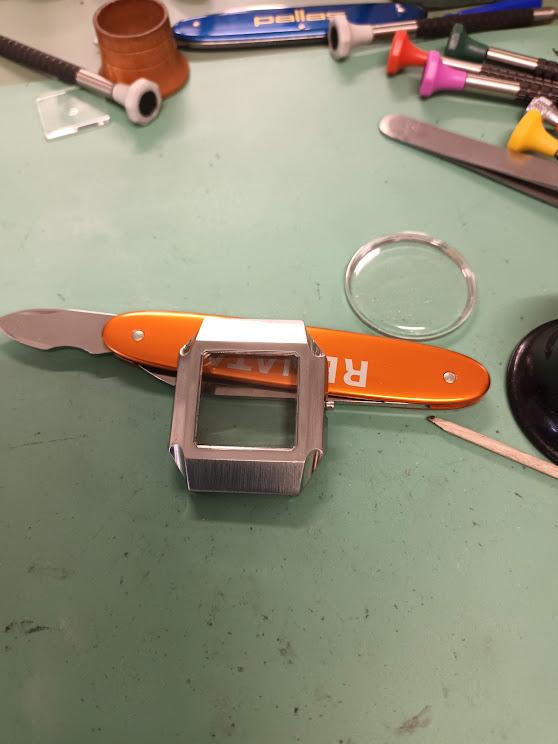

Maar toen viel mijn oog op de smurrie tussen het glas en de glasrand en vond ik het nodig het glas te verwijderen om daar alles wat zuiver te maken en toen gebeurde er dit:

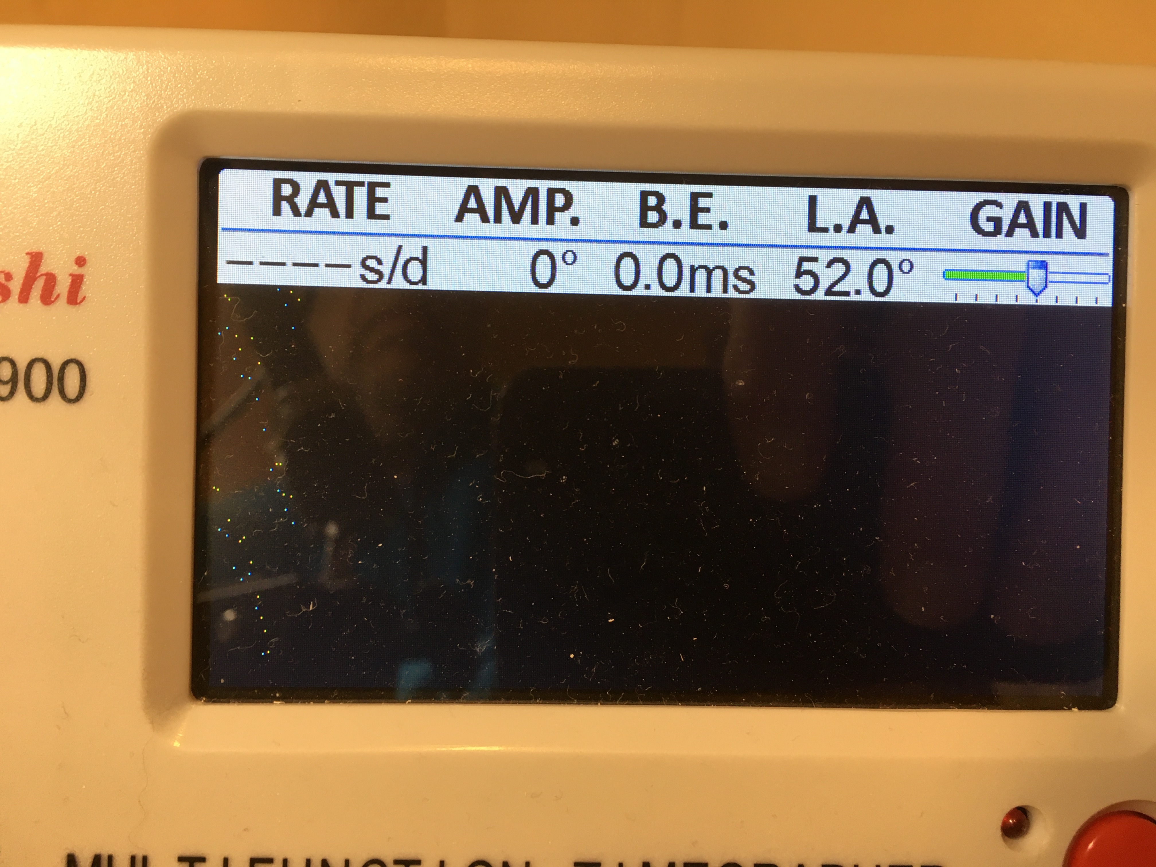

de net levend gemaakte horloge was weer dood. En natuurlijk is dat een vlak vorm saffierglas waar niet aan te geraken is. Even geventileerd bij @THK en hij had een oplossing “ik breng bij de volgende knutselronde een vlak stuk plexi mee” Oh ja tof, maar THK kent me ondertussen een beetje en ondanks het vele geduld met herstellen, is er maar weinig geduld hier als er iets kapot gaat door eigen toedoen of als er iets mankeert van part. En ja hoor, naar de plexibak gelopen voor dit en ik had er 2 voor t geval het de eerste keer zou mislukken

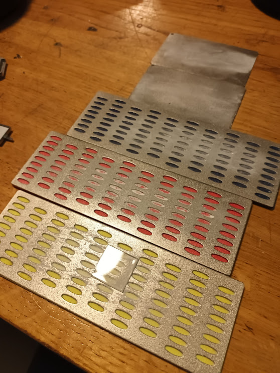

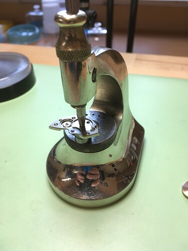

het gerief genomen om dat dan te bewerken

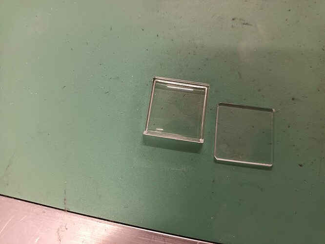

en dan kregen we na een dik halfuur dit, het is 0,18 dikker dan het origineel. Het tweede reserveglas ligt er als vergelijkingsmateriaal bij

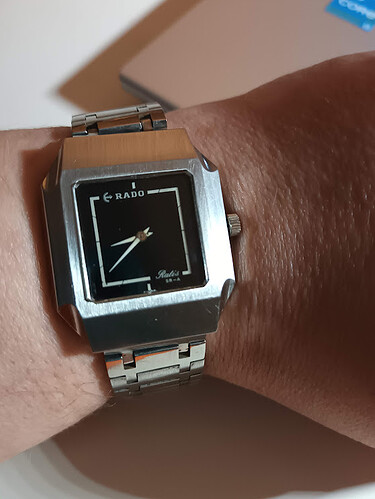

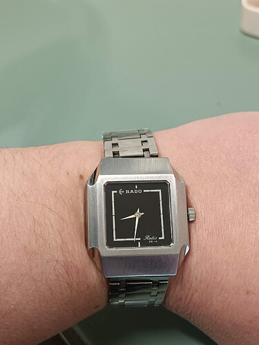

De bezel in met dat glas
Ho content dat ie terug in orde is en nu echt levend en om de pols

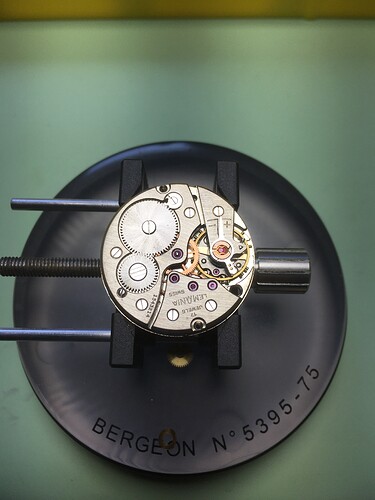

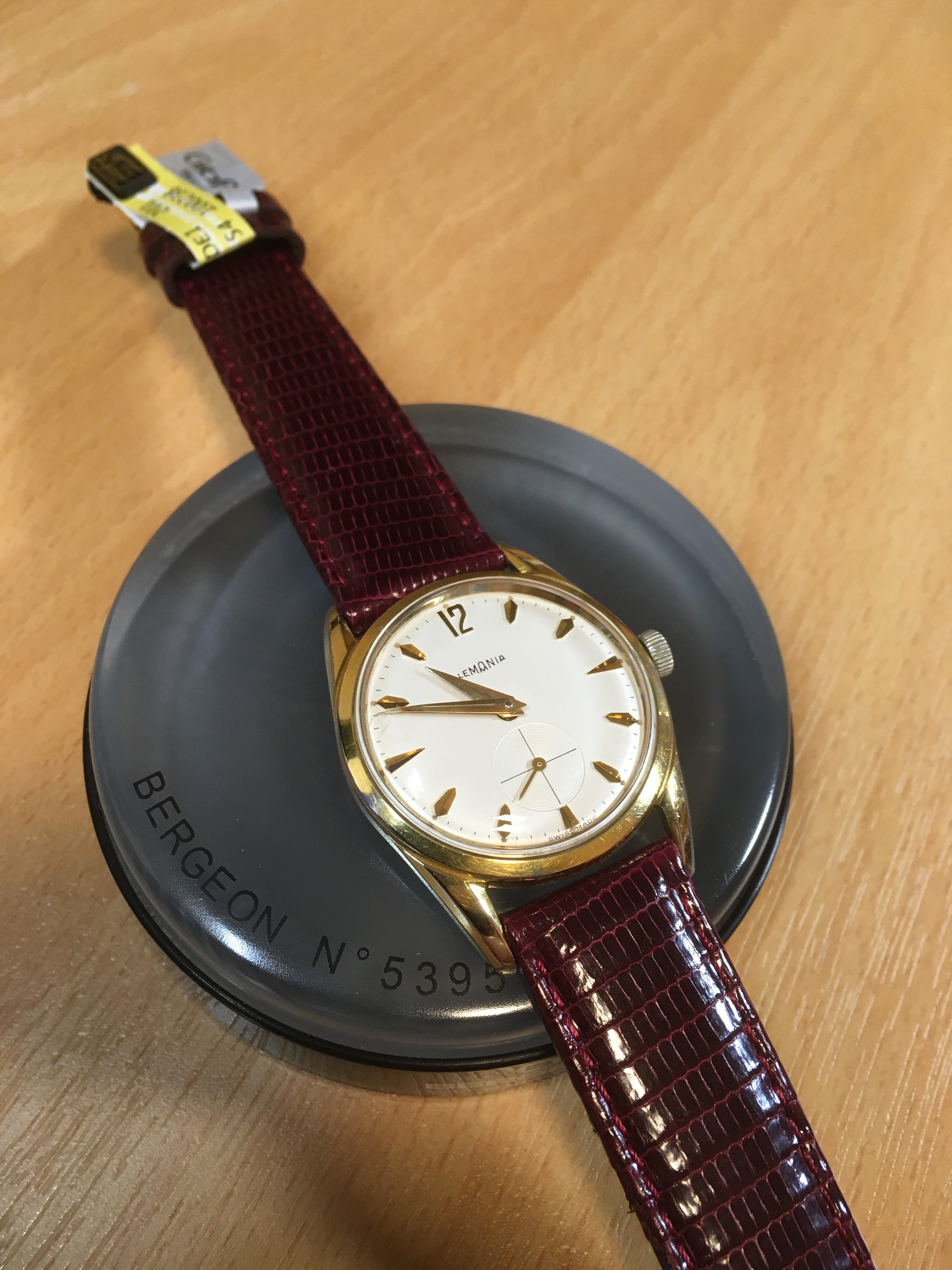

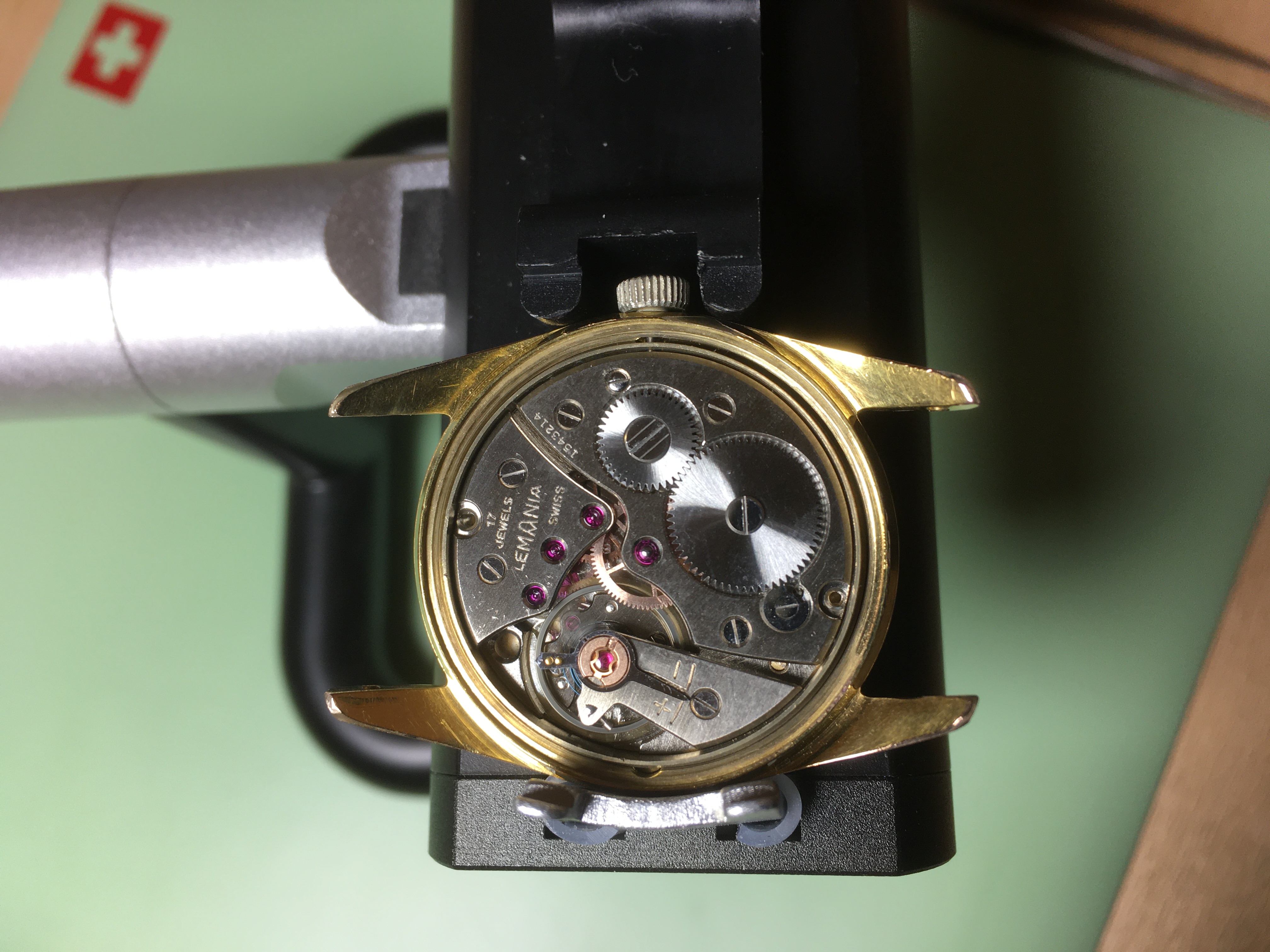

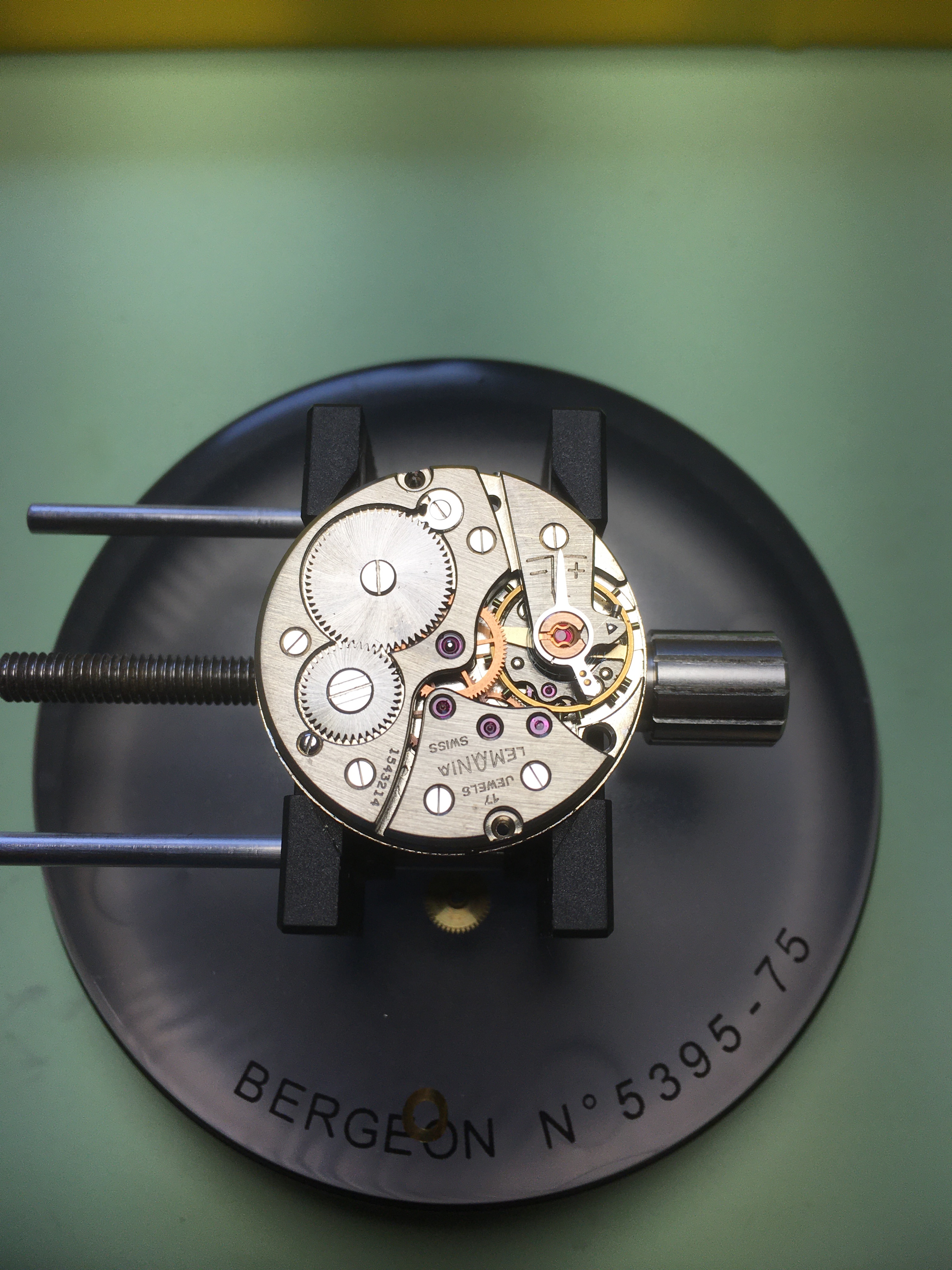

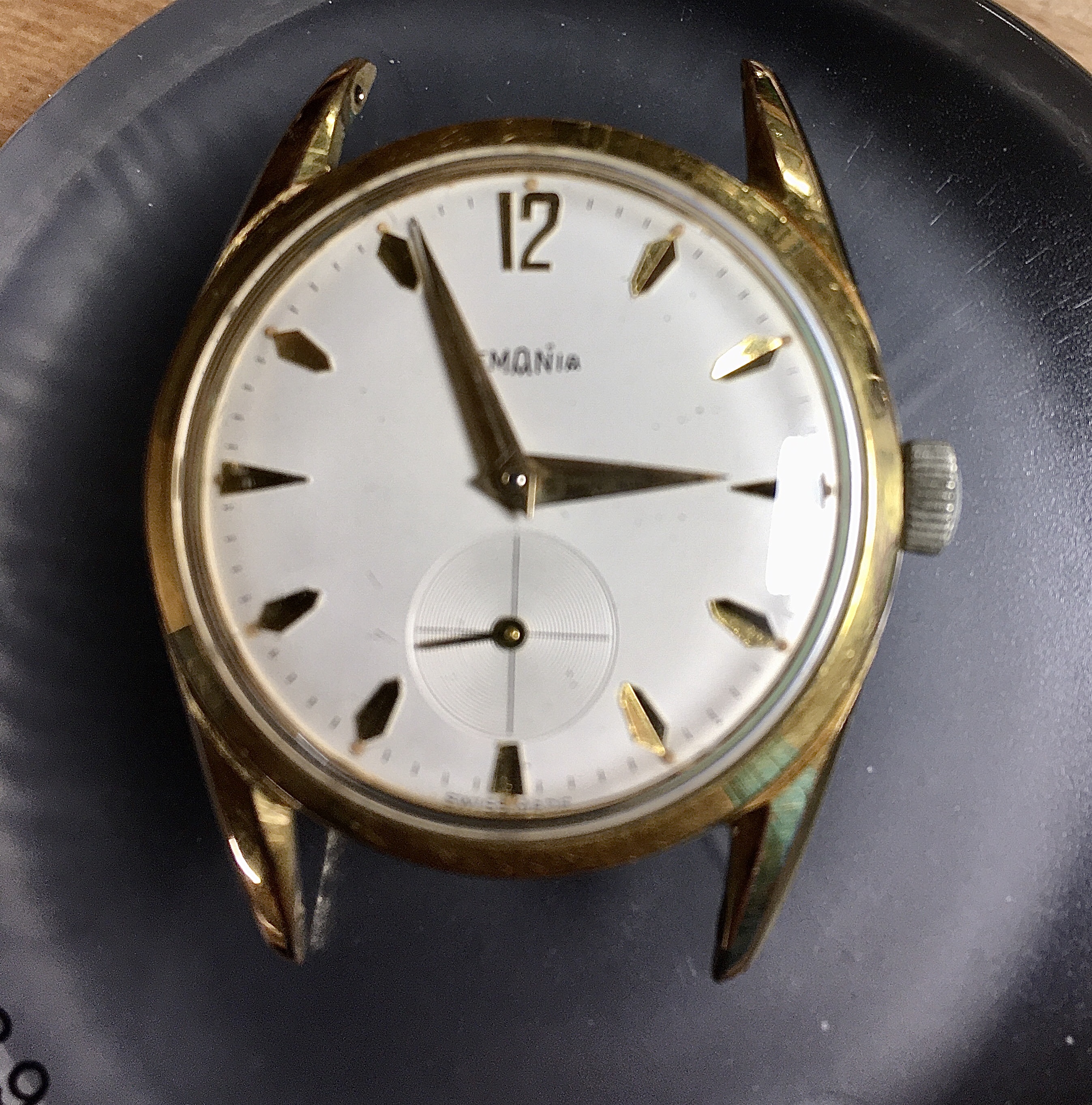

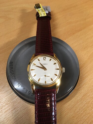

Leuk is te constateren dat de oude mannen maat steeds meer worden gewaardeerd door dames. Zo ben ik met een nichtje naar de Rikketik geweest met als doel samen een mooi horloge te vinden. Al snel liefde op het eerste gezicht toen er een Lemania 3110 in de vitrine lag. Gelukkig was de prijs overeenkomstig de staat. Binnen kant van de backcase vertelde ons dat dit horloge mogelijk maar één keer bij de horlogemaker is geweest. Verder was het uurwerk vuil, balans nauwelijks een amplitude en flinke radium vervuiling op de wijzerplaat. Thuis, met de nodige beschermingsmaatregelen, de demonteert. Veerton arbor nodige slijtage en dit hersteld. Verder alles in de wasmachine, wijzerplaat en wijzers gereinigd en 3110 weer gemonteerd met verse olie. Bij de kroon was het goud al redelijk weggesleten en fragiel op de rest van de kast. Om die reden toch maar voorzichtig geweest met de polijstschijf. Papa vond het een beetje spannend. Nichtje ondertussen wezen shoppen voor een mooi bijpassend bandje en vanavond klaar. Bijzonder fijn horloge om aan te werken. Kan er bijna geen afstand van doen maar gelukkig woont ze in de buurt. Op naar het volgende project.
Ziet er weer mooi uit!!
Goeie opvoeding!![]()
geweldig mooie Rado
Ziet er prachtig uit, nichtje kan trots zijn op ome Dirk! ![]()
