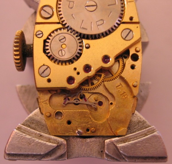

LIP T18 heeft het ook.
watchesz.free.fr/mfa/T18.htm

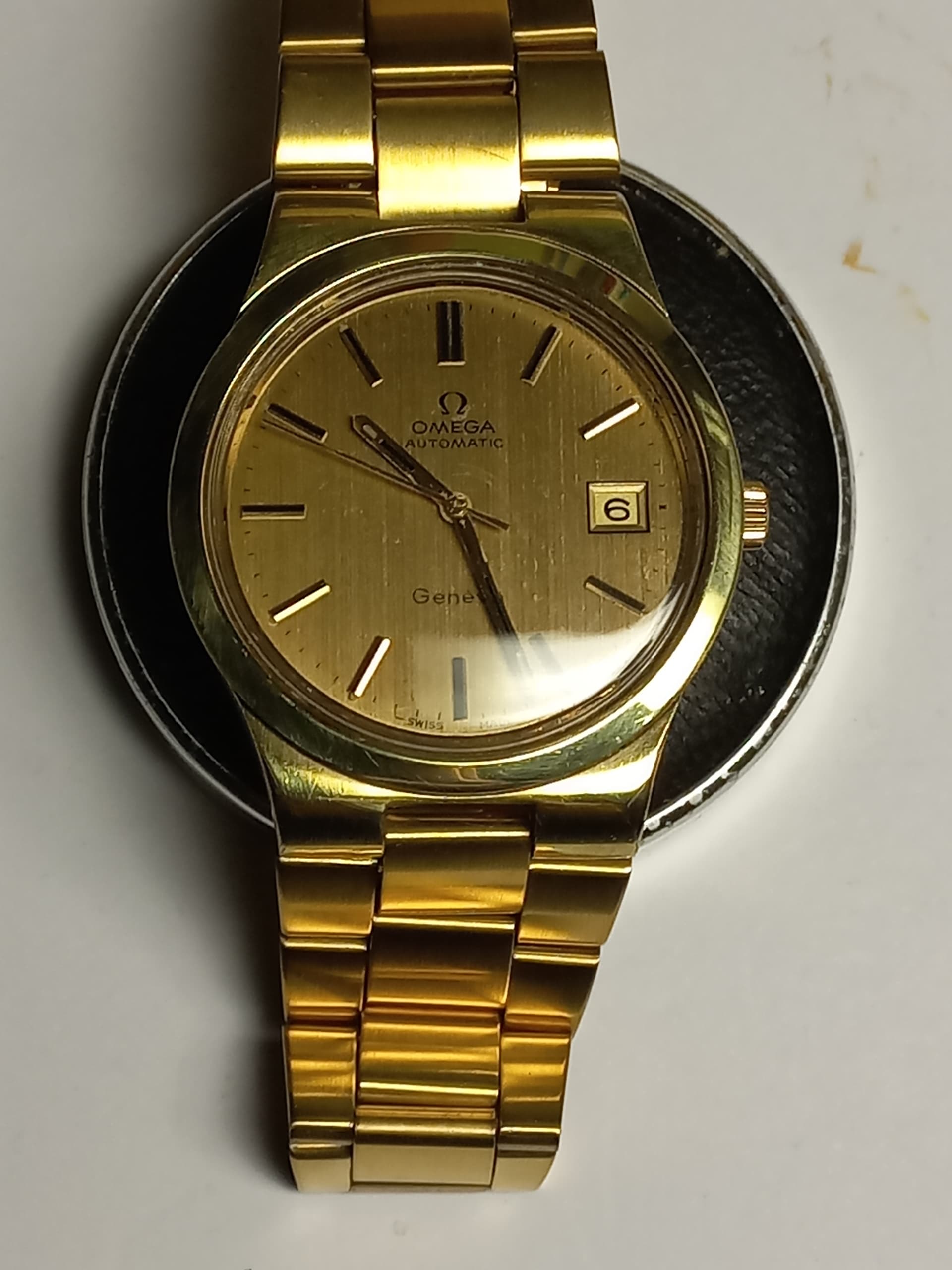

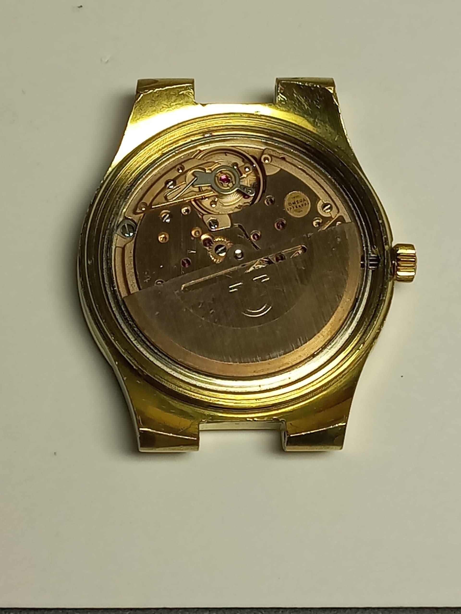

Vandaag gewerkt aan een mooie Omega Genève, categorie vette klatser, van een HF-lid
Vraag via PB gekregen, loopt slecht, onderhoud niet bekend, weinig gangreserve, secondewijzer hapert… valt stil…kan je, wil je…

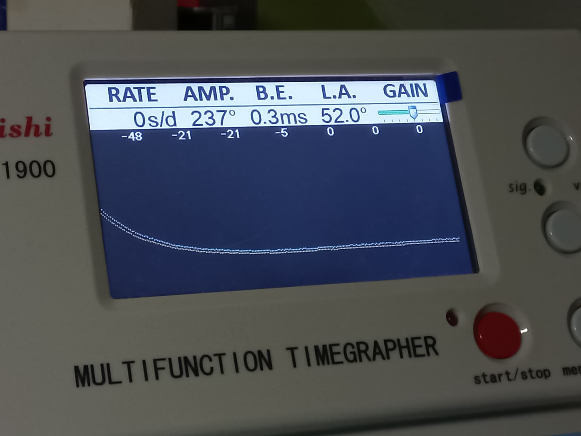

Volledige servicebeurt gegeven en de amplitude moet nog toenemen door inlopen, maar vooralsnog niet slecht…

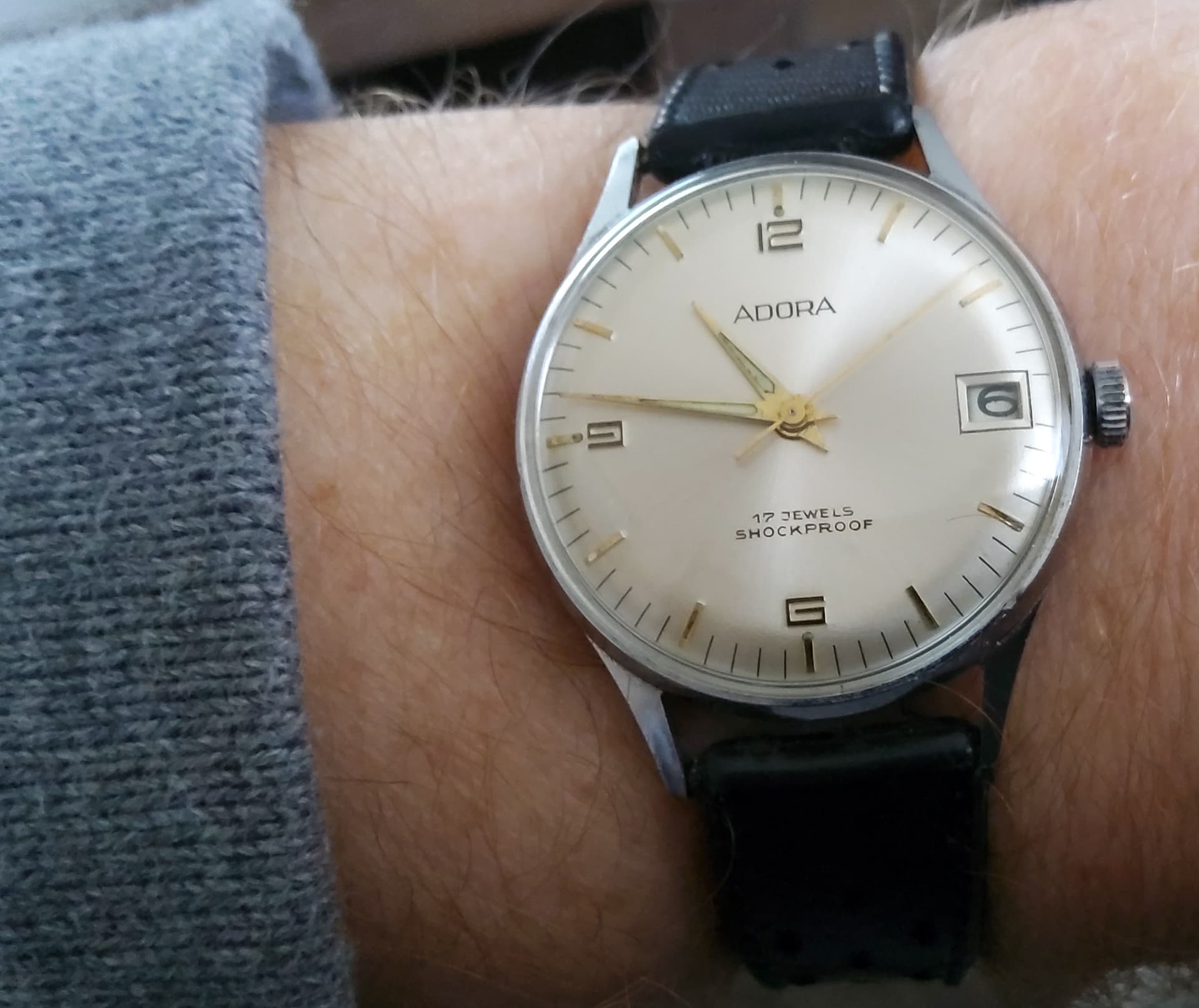

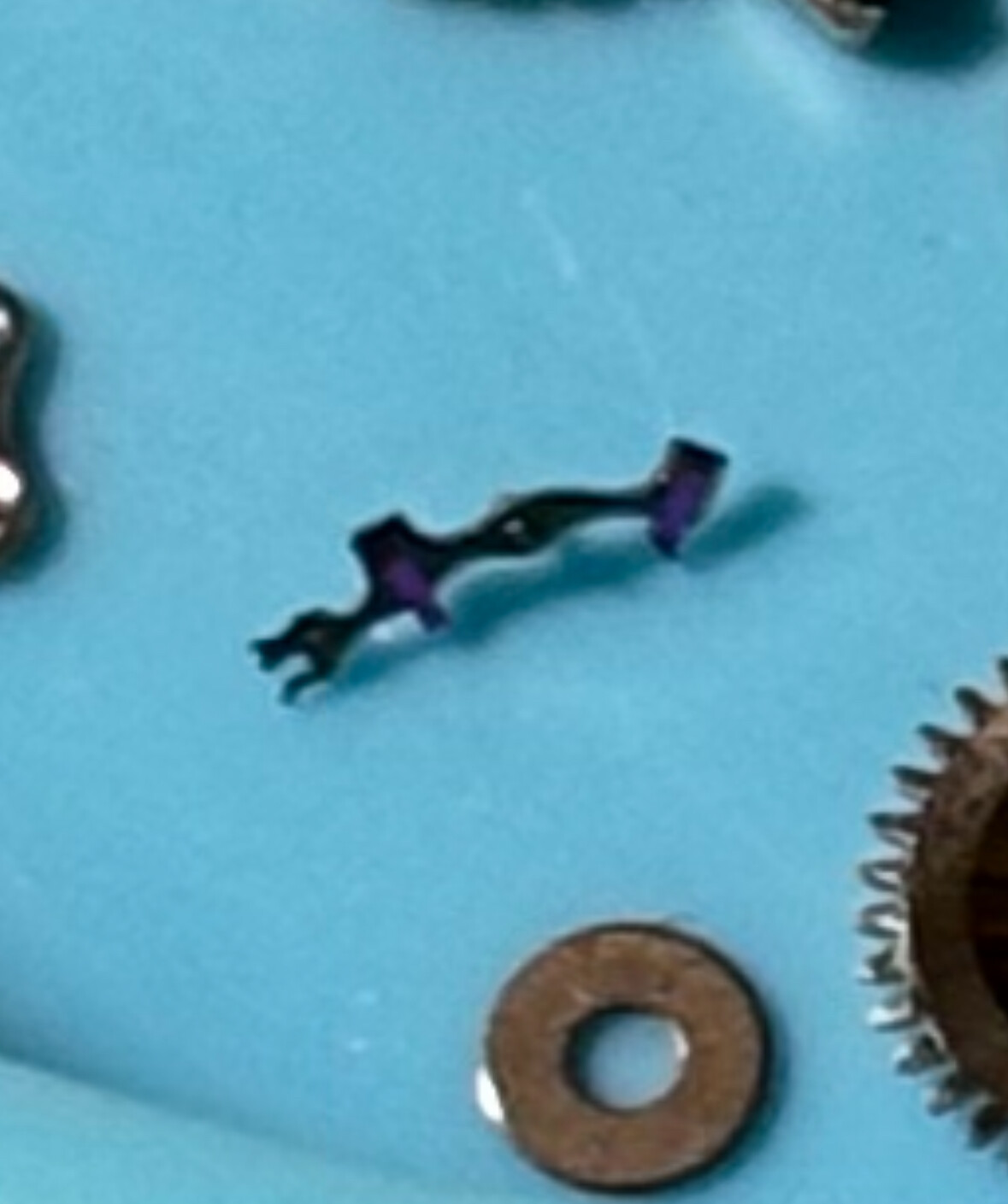

Deze Adora had een banasveer die alle kanten opstond behalve de goede.
Uiteindelijk een donoruurwerkje kunnen kopen en de balans over gezet.
Natuurlijk ook het hele uurwerkje geserviced.
Loopt erg mooi nu.

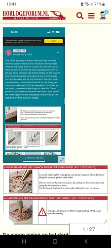

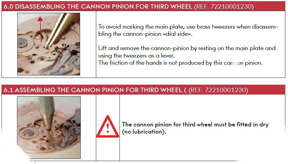

Die secondewijzer is altijd een dingetje bij deze uurwerken, zit bijna geen tube op en de as zit ook “los” in het uurwerk met alleen een veertje om hem op zn plek te houden.
Truuk is om voldoende wrijving te creëren. Veertje een beetje opspannen om meer druk te geven en een beetje smering…
Welk kaliber is dat?
Ik heb bij de 10xx uurwerken nooit problemen met de secondewijzer die hapert. Bij de oudere 550 serie uurwerken is het lastiger. Te weinig spanning is een haperende secondewijzer en teveel kost je een hoop amplitude. Wijzerklemming goed gesmeerd bij die 1012? Ik kan me nog iets herinneren over de lokale Horlogeforum horlogemaker held die niet wist waar de wijzerklemming zat :stuck_out_tongue:
