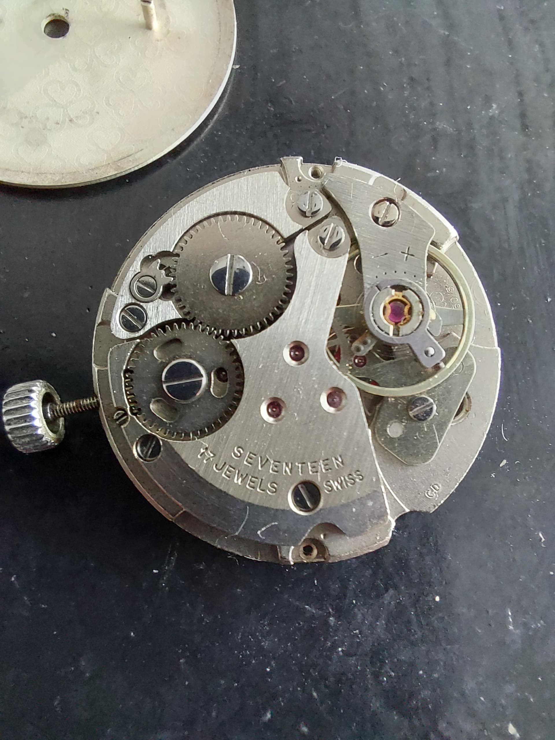

Deze Olympic vandaag eens onder handen genomen.
De balans was stuk van deze AS-ST 1802.
Gelukkig had ik nog een donor uurwerk liggen waar de balans wel goed van was.

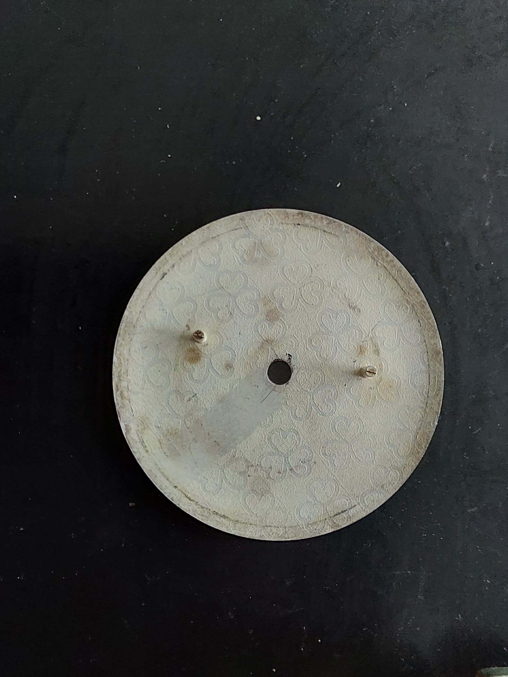

Tijdens het demonteren van het uurwerk viel me de geweldige achterkant van de wijzerplaat op.
Helaas komt dit nooit iemand te zien, maar een super leuk detail.
Zal denk ik een logo ofzo zijn van de fabrikant van de wijzerplaat. Alleen geen idee welke. Zag ik laatst ook bij een Tissot uit de jaren 60:
Wel wel een grappig detail inderdaad :grin:
Ik ben al blij met een mooie zilveren achterkant of tekst, maar deze vond ik wel bijzonder. Ik heb spontaan zin om meer uit elkaar te halen :stuck_out_tongue_winking_eye:

Soms staat er een merkteken van een fabrikant achterop wat dan te herleiden is, vandaar dat ik tegenwoordig vaak wat beter naar de achterkanten van wijzerplaten kijk. Vroeger haalde ik er alleen even wat rodico achterlangs om stof en vuil te verwijderen :innocent:

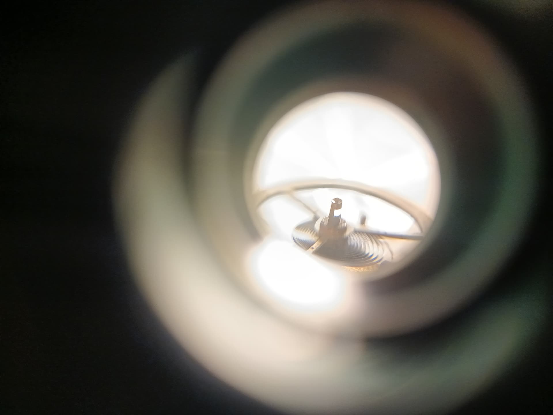

Kan iemand mij zeggen of deze balanstap(zo heet dat geloof ik) kapot is of niet?
@DJV Is afgebroken, maar als ik het zo goed zie is het een pen anker eschappement, hierbij is vaak een hele as met tap zijde als geheel te vervangen (mocht je een zelfde weten te vinden). Beter gezegd, de hele as bestaat uit 2 of 3 delen!
Het is een cilindergang van een zakhorloge.
Kan dat dan een penanker echappement zijn?
