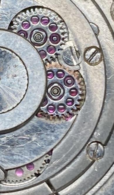

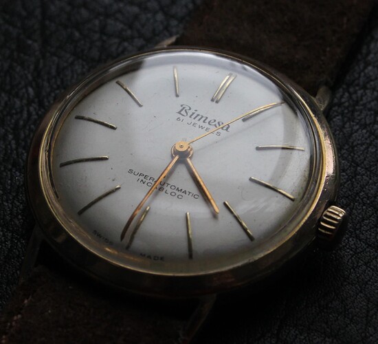

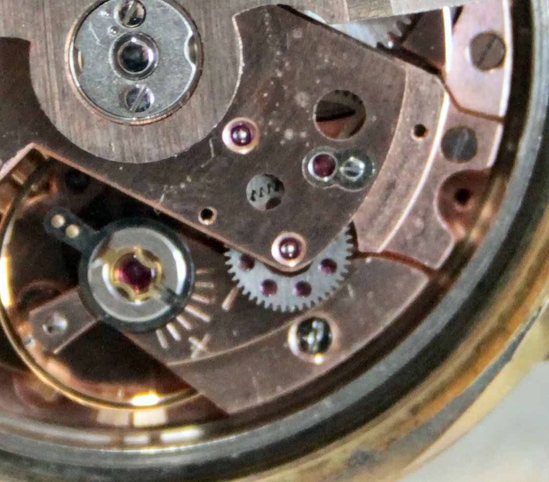

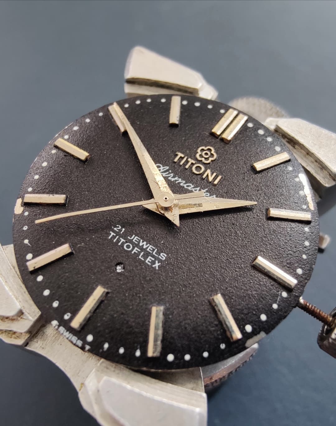

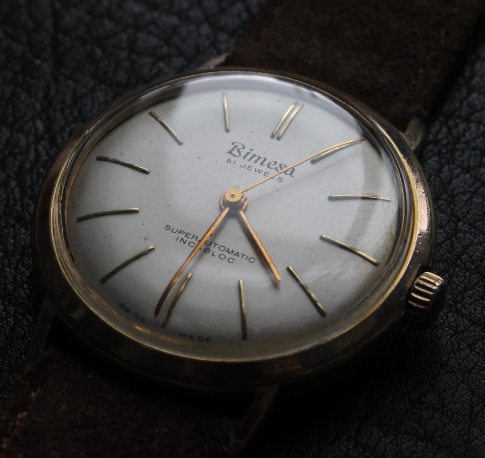

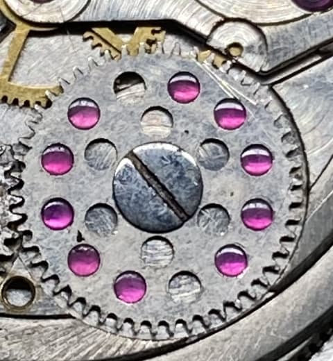

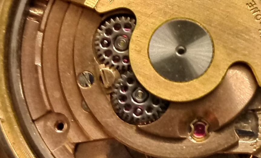

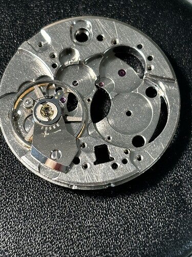

Titoni is een leuk merk en die 77 jewels is een grappige bijzonderheid zeg.
Ik heb er ook nog een, die ik een keer moet afmaken. Inderdaad met een Swarovski toevoeging op/in de wijzerplaat. Alleen met wat minder jewels en een handwinder.
Ja, ETA 2425

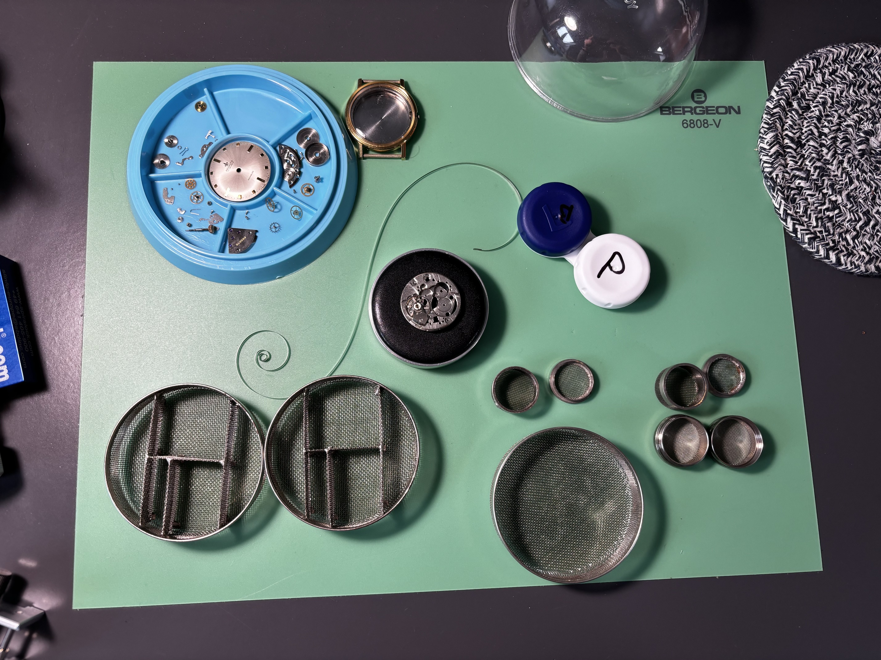

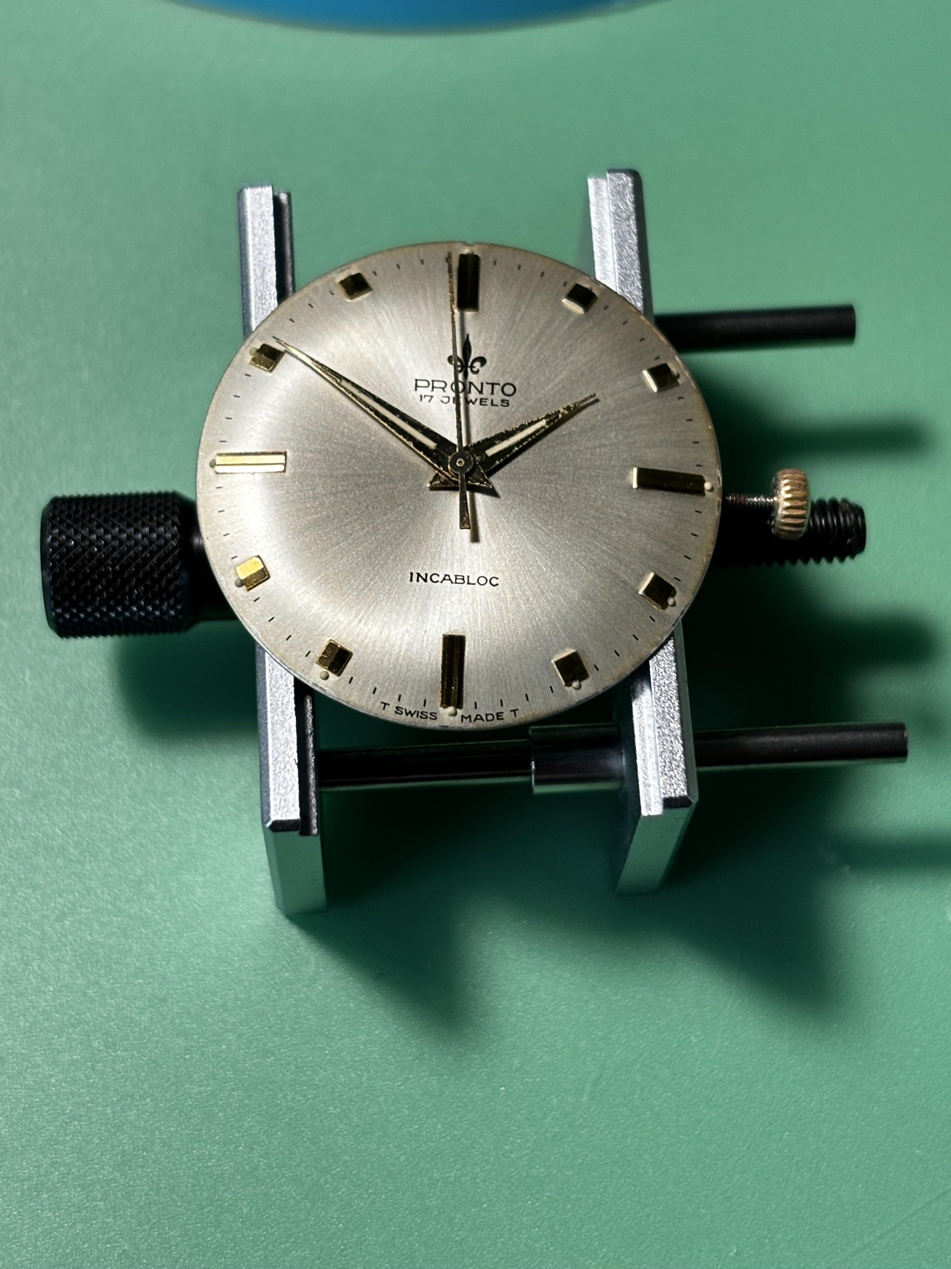

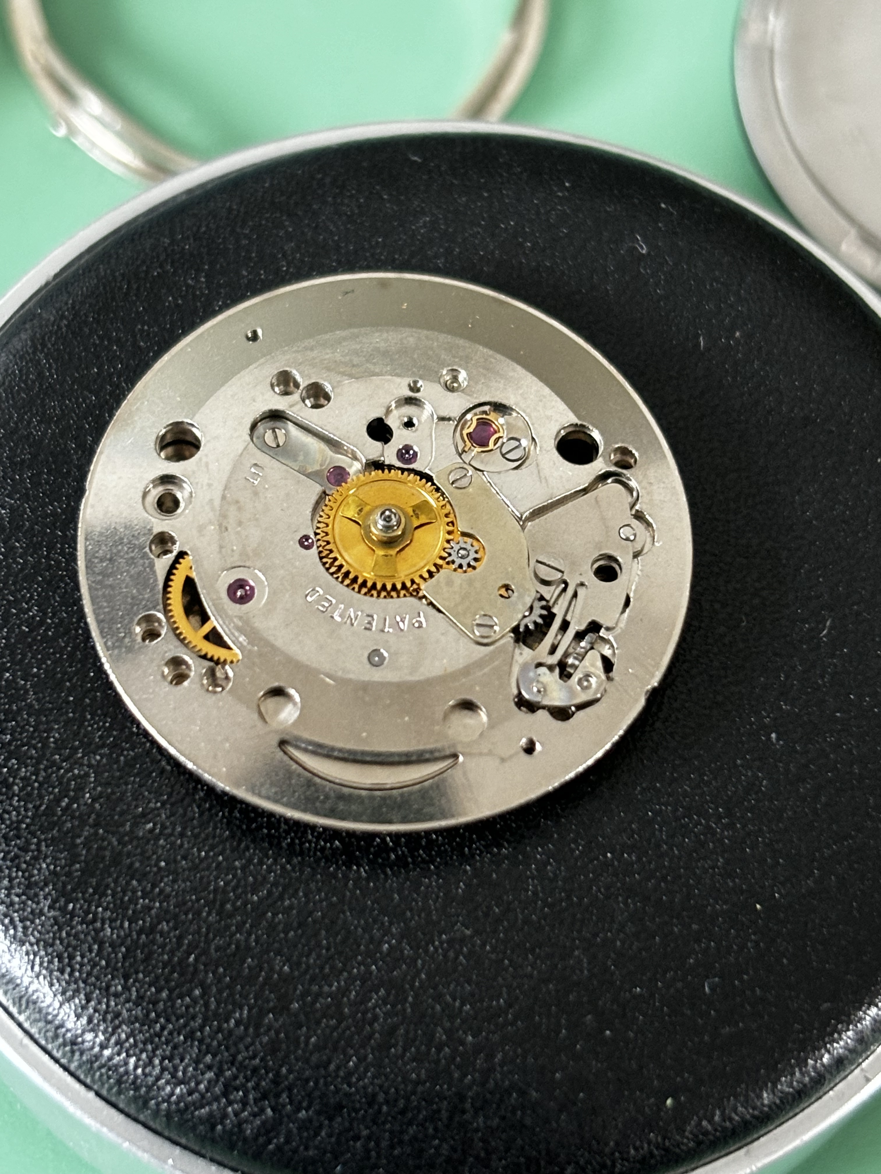

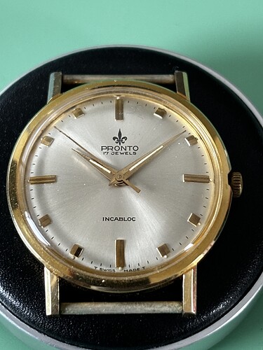

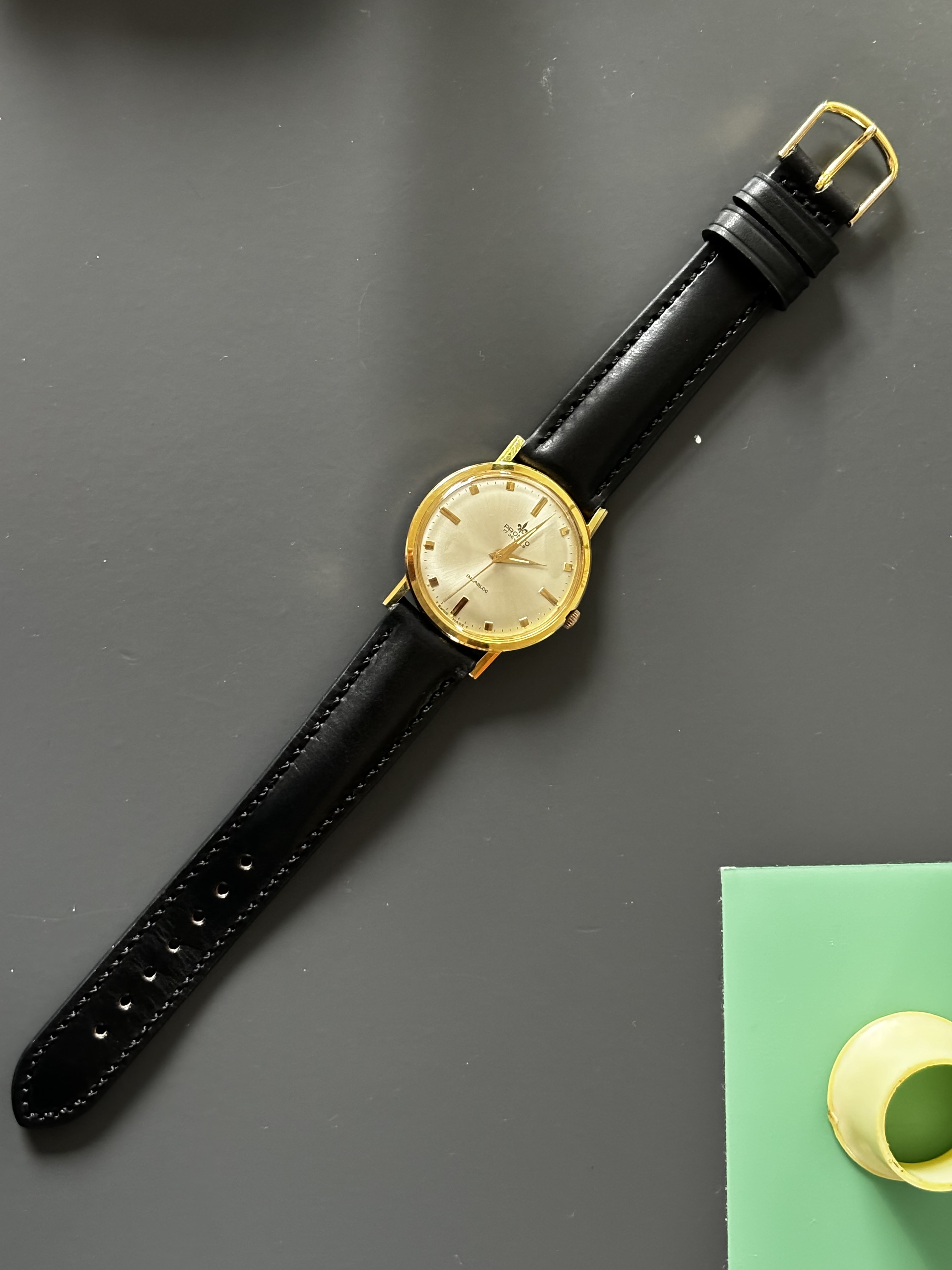

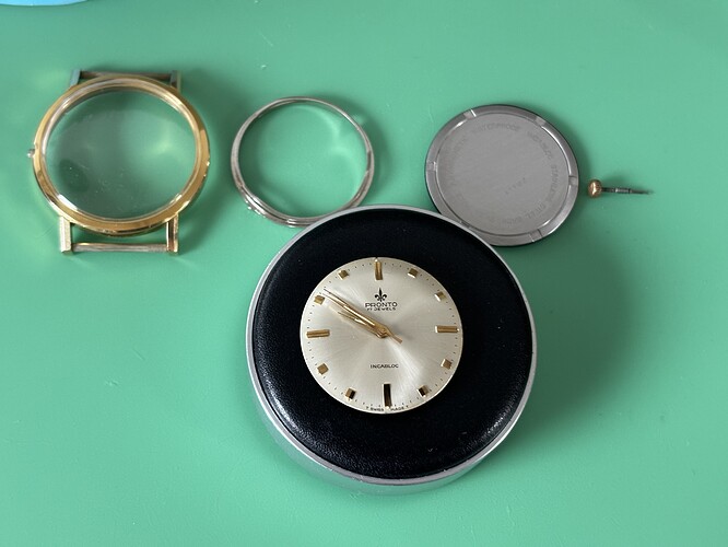

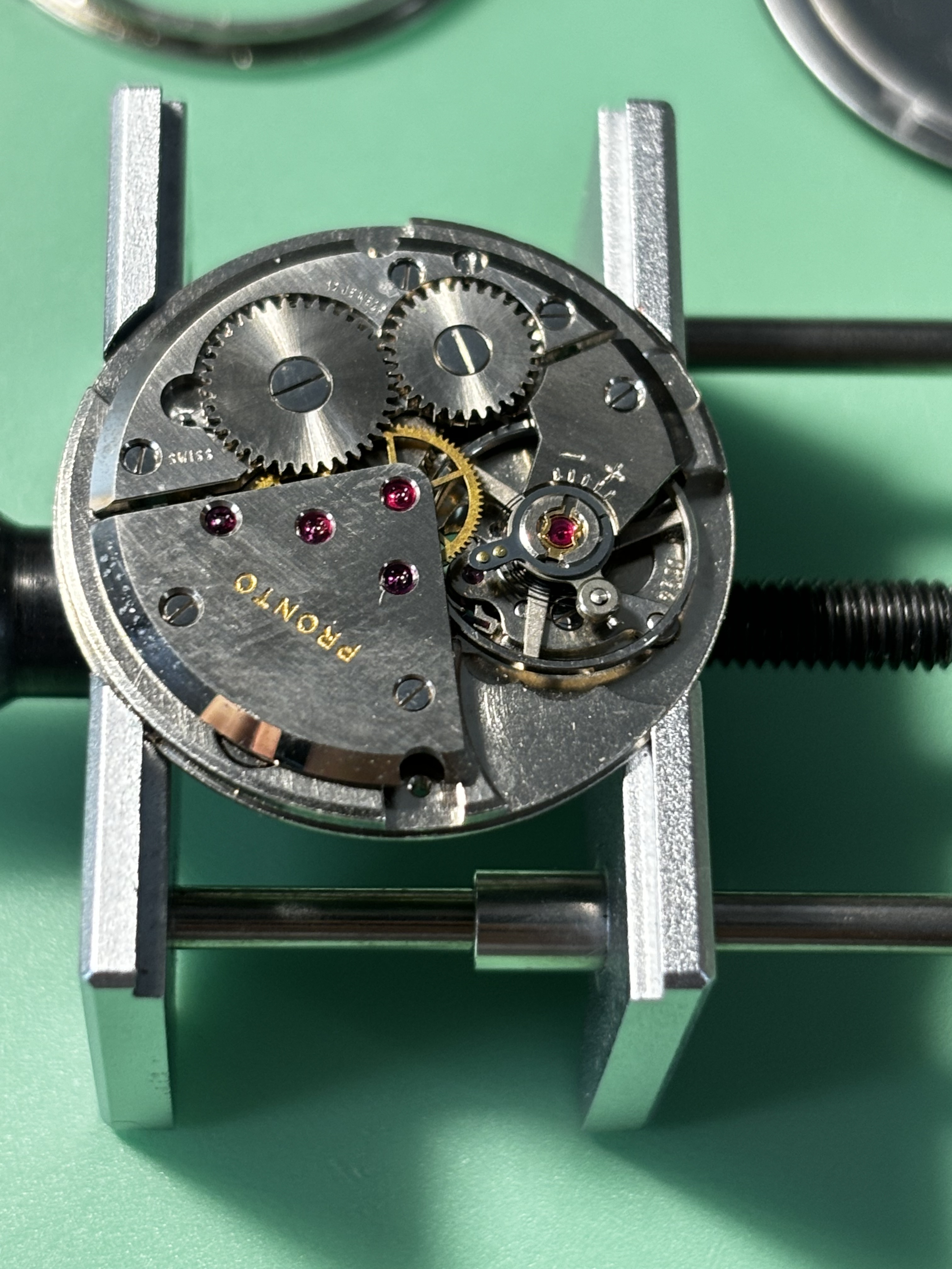

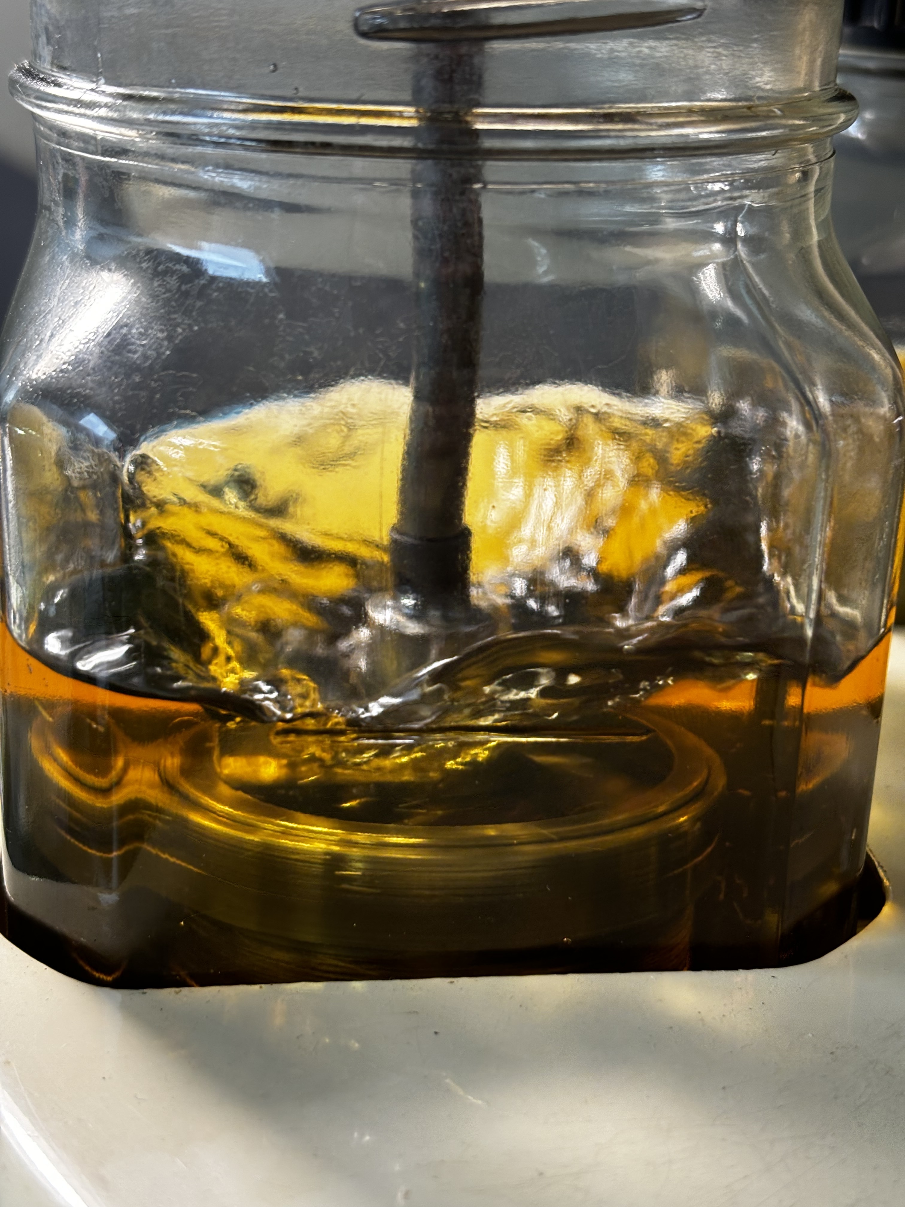

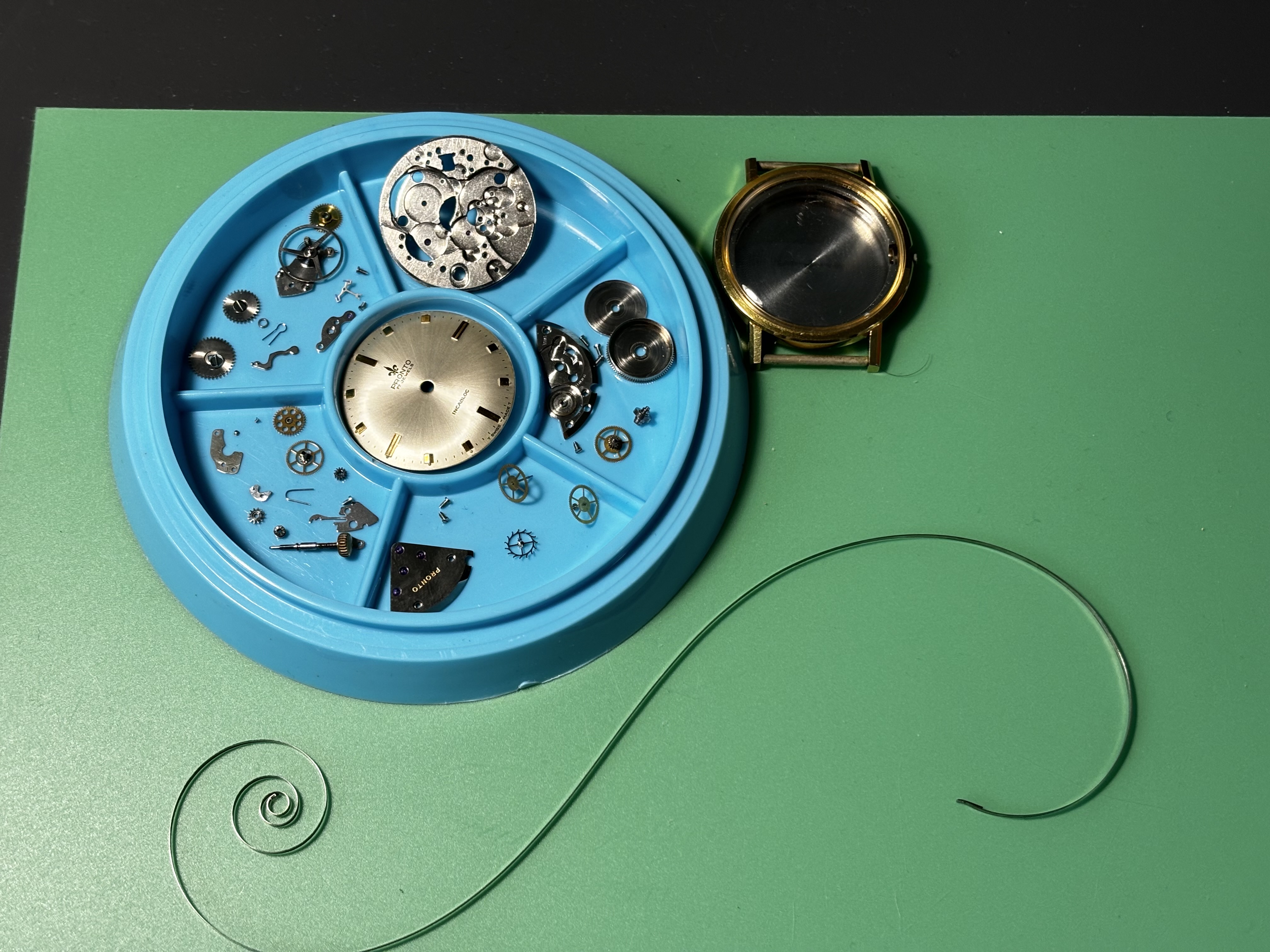

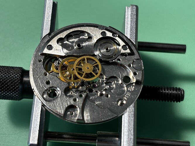

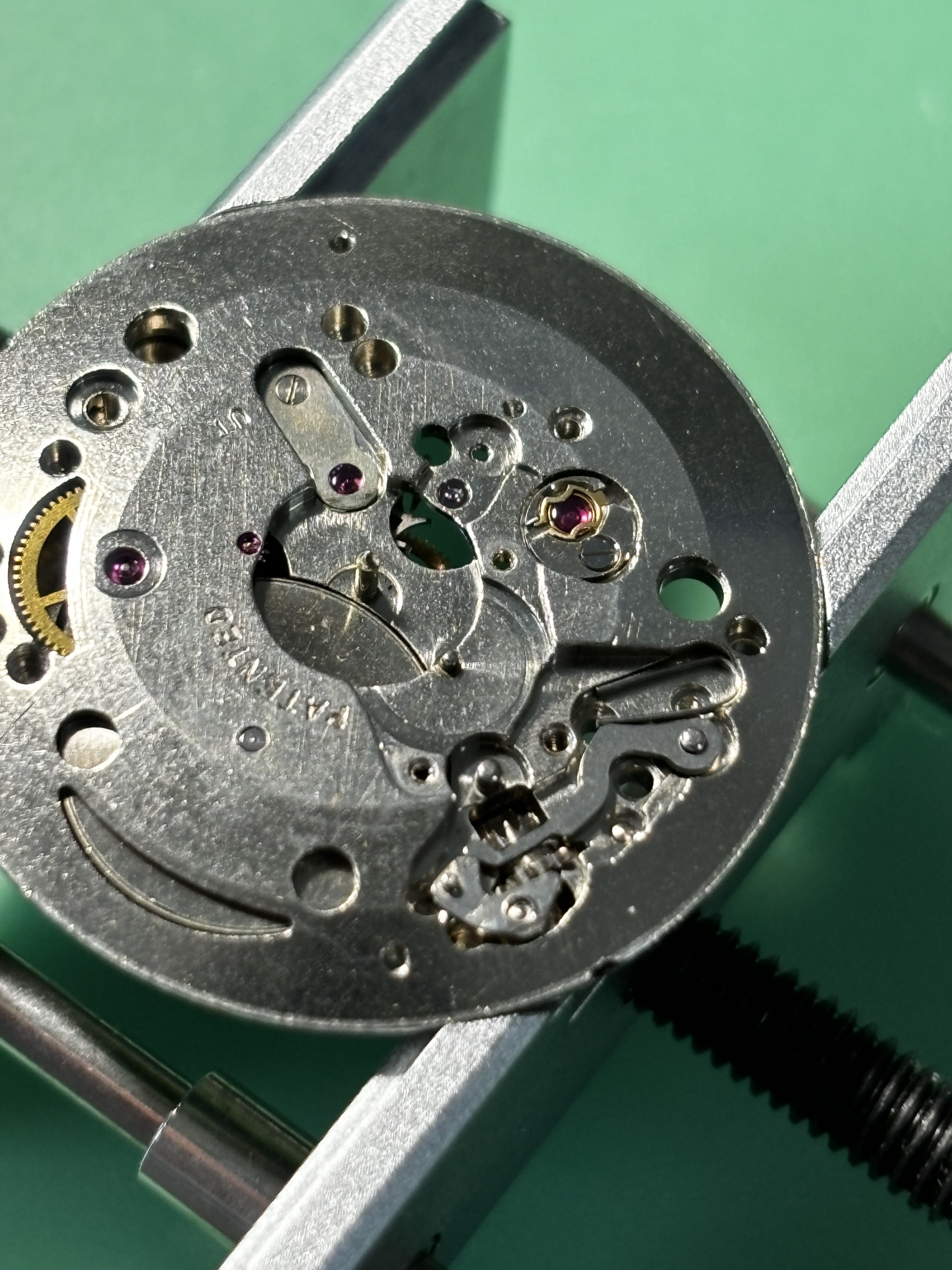

Vandaag een Pronto voor een collega gedaan, was olie was zo oud dat hij gewoon niet meer liep, fijn om een keer geen brokken te hebben ![]()
Dus geen verhaal, gewoon foto’s:

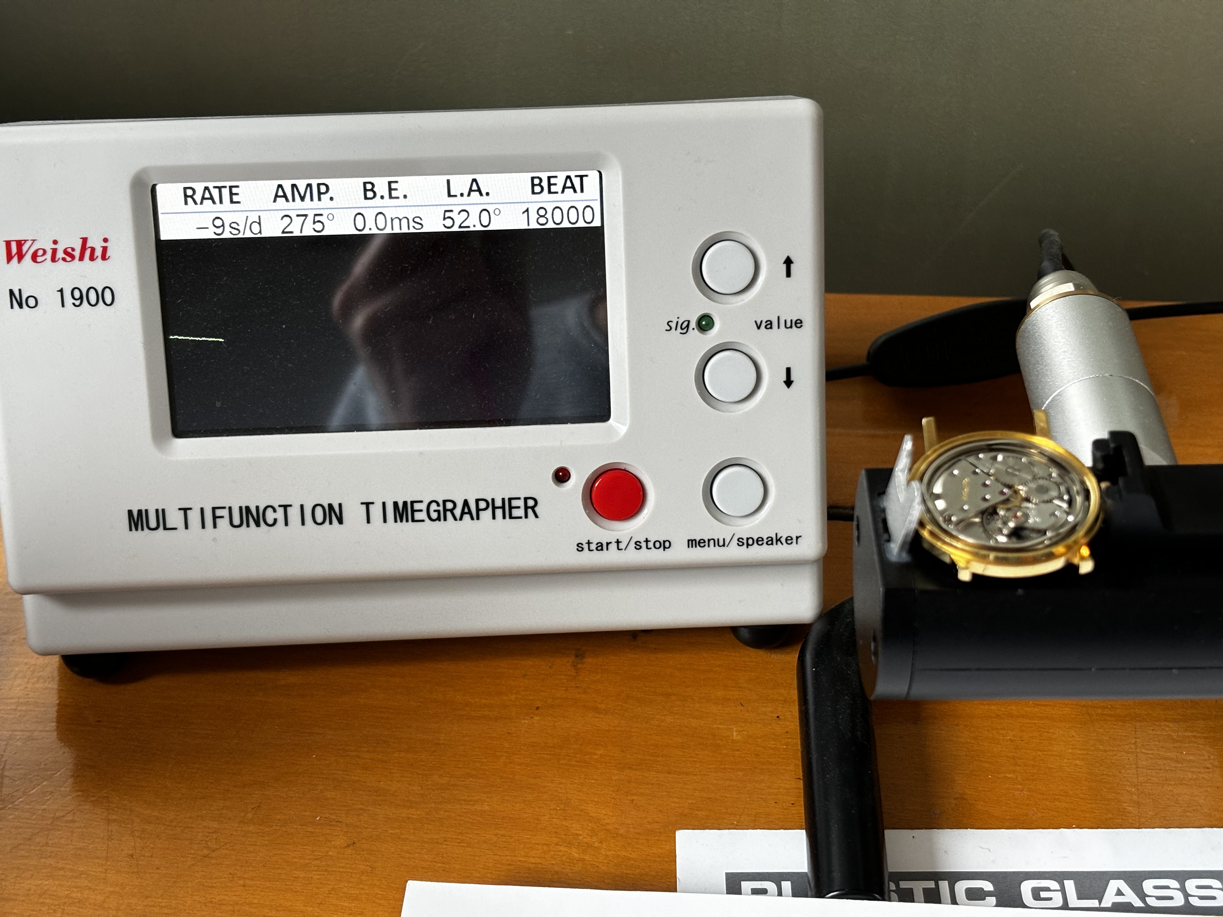

Vanavond nog even de laatste afregeling en dan kan hij weer terug naar de eigenaar ![]()
Ik doe overigens geen reparaties voor derden, maar deze vond ik zo mooi dat ik maar een uitzondering gemaakt heb ![]()
Ik heb ooit een verhaal gehoord dat er ook wel steentjes aan de binnenkant van het deksel geplakt werden. Nooit in het echt gezien, overigens

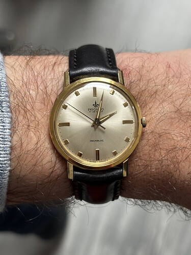

Netjes, mooie waarden!

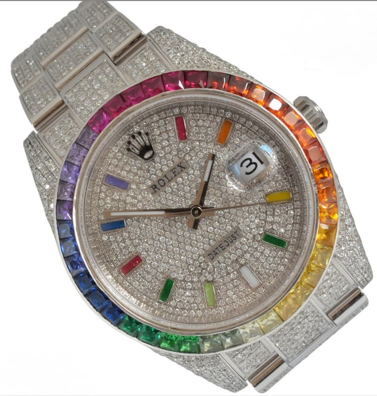

Nog veel leuker, bij sommige horloges van een bekend merk…
… plakken ze zelfs steentjes op de buitenkant!
Thanks, zeker met de originele veer erin ![]()

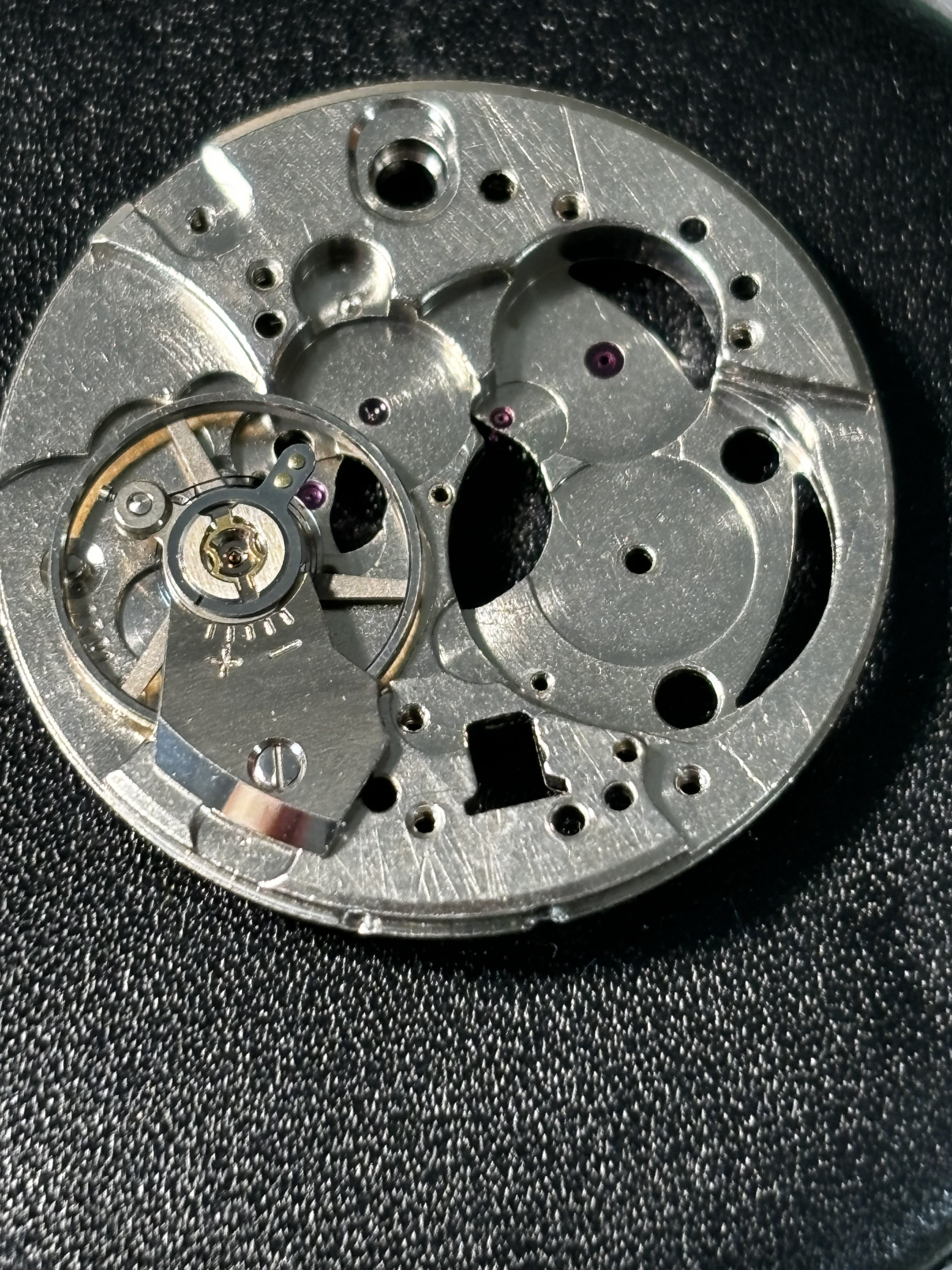

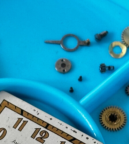

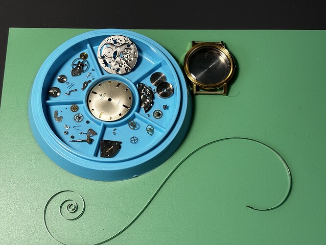

Hoe kreeg je in Godsnaam de pitonschroef eruit?
Rado, onnavolgbare vormgeving. En nog steeds… ![]()
Niet ![]()
Gewoon laten zitten en tussen de spiraal door werken.
dan kan je de balanskloof er toch niet afgehaald hebben-)
Iets te hard met de rodico over de wijzerplaat gegaan? ![]()
Verder mooi resultaat ![]()

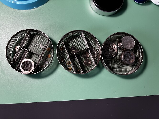

Maar ik haal de kloof met balans eraf, schuif de balans iets aan de kant zodat er ruimte komt tussen de spiraalwindingen. Dan met een 0.5 schroevendraaier de schroeven van de dekplaat losmaken en de dekplaat en regelsleutel verwijderen:

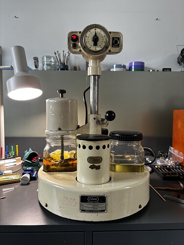

Nu kan de kloof met balans in de wasbenzine en de dekplaat in de Elma bij de rest.
Dan de dekplaat droog terug monteren, dat is namelijk best een priegelwerk en dan een olie druppeltje op het gat van de steen in de kloof leggen en “doorprikken” met een naaldje, dan loopt de olie mooi erin.
Dat doe ik met een automatische oliegever. Handig ding!
Heb wel huisgehouden ja…
Maar de plaat was al niet best. Ik heb geen tekst weggepoetst, dat was al zo
De 7 is toch echt vager geworden…
Haviksoog, Friso.
Je hebt gelijk ![]()
Maar gelukkig staan er 2 zevens op ![]()
