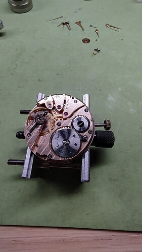

Mijn officieel eerste gereanimeerde Gruen horloge. Had al wel gezien dat het impulsjuwel niet perfect in het midden zat, maar niks aan gedaan. :face_with_peeking_eye:En na veel gepiel met het plaatsen van de balans (weinig ruimte), even geen zin t beter te maken. :sweat_smile:
Die rate ga ik nog fixen, nadat ik de lift angle bepaald heb.

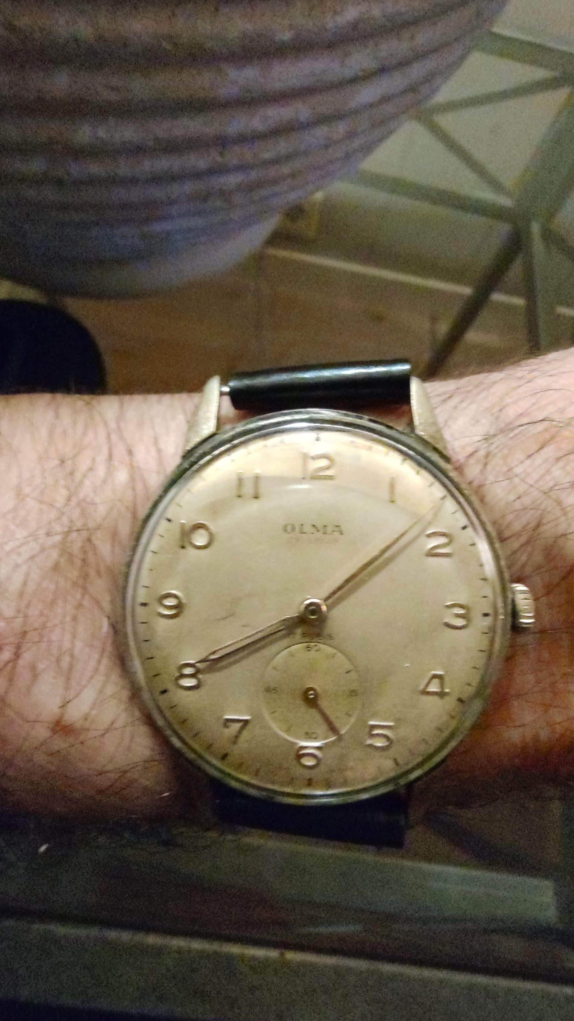

Weer een aanvulling op mijn serietje Olma’s.
Deze liep slecht, spiraal een beetje gecorrigeerd, tiretteveer had ik gelukkig nog.
Ik heb de lumen (radium) uit de uren wijzer gehaald. Maar een echt goed passende wijzer kon ik niet vinden.
De wijzerplaat met zilver dip gereinigd ( bedankt voor de tip @Jenneke !)
Natuurlijk geserviced. Er stond geen enkel service-teken in…
Was dan ook hard nodig!
Ik plaats het liefst geen nieuwe opwindveer. Voor die enkele keer dat ik ze draag… En als hij dan toch alsnog breekt kan ik er zelf altijd nog een nieuwe in zetten. Maar als je het voor iemand anders doet is het natuurlijk wel beter om de veer te vernieuwen.
Matige amplitude dus en een beetje hoge Beat Error .
Maar hij kan weer mee!
O ja AS 1130 natuurlijk…

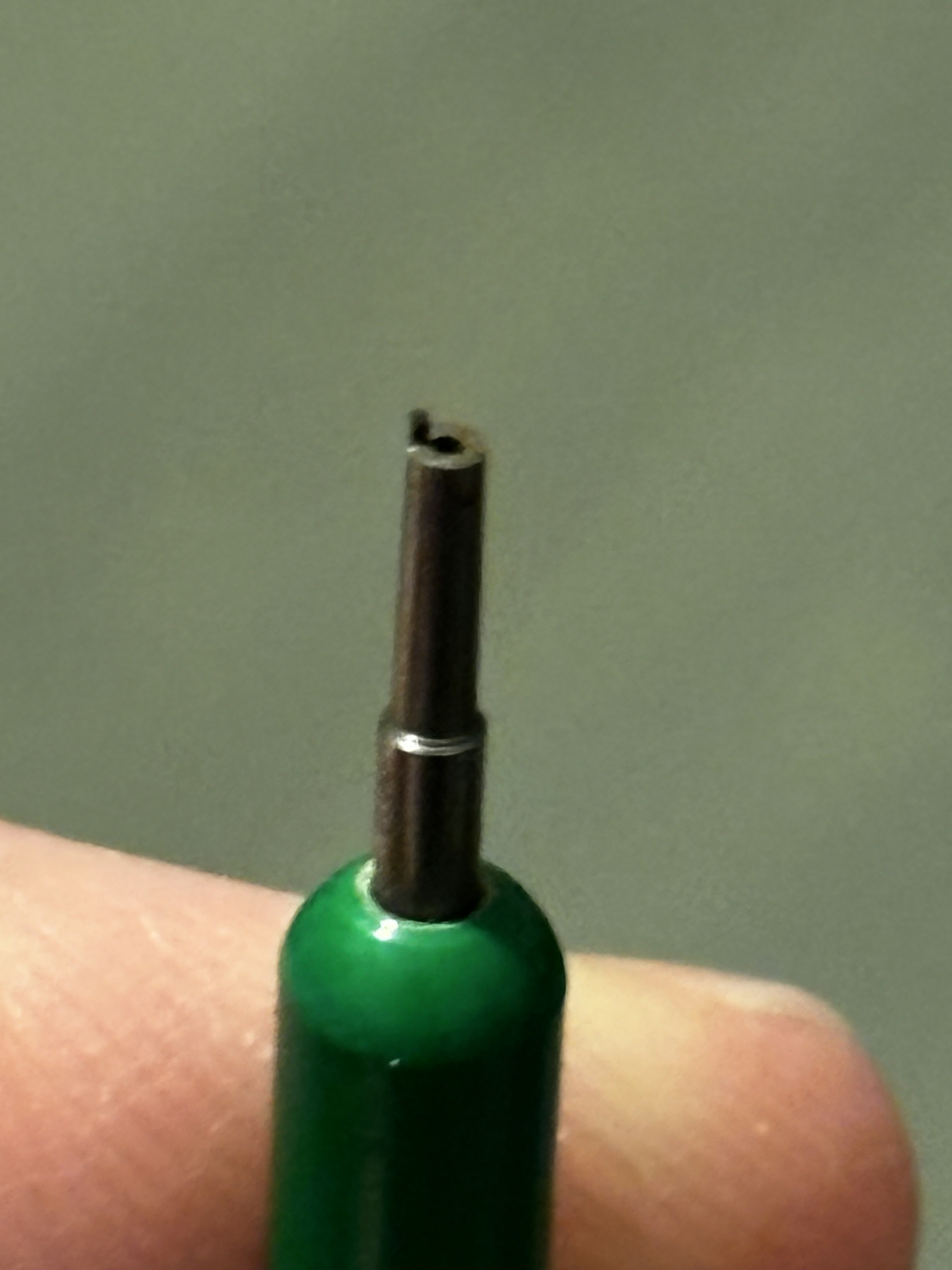

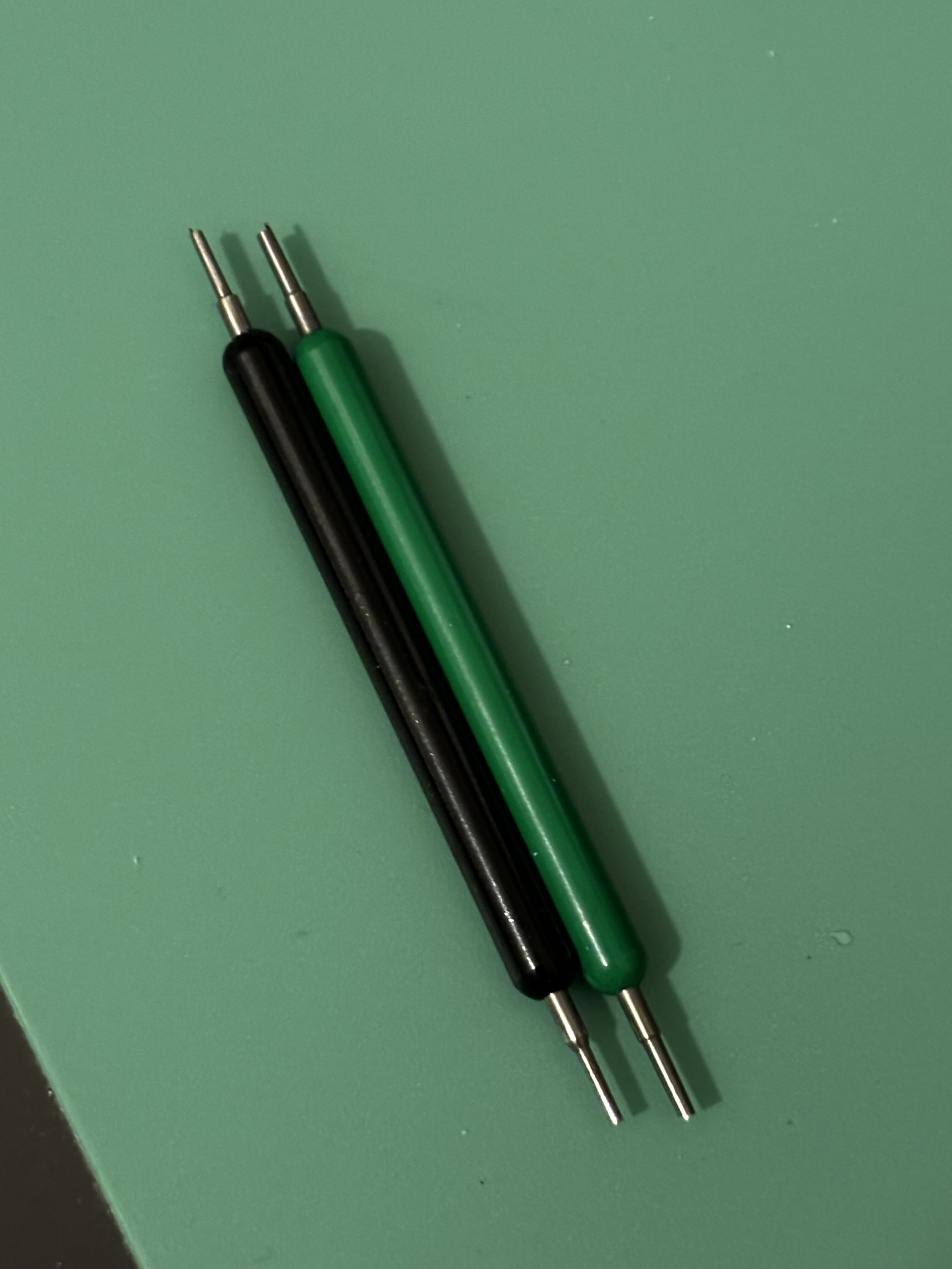

Jaaa zeg, waar heb je nou dat leuke tooltje voor gekocht op de laatste Rikketik :wink:
Een beat error corrector? :joy:
Ja om ALS HET MOET de B E te corrigeren…:grin:
Heb hem al wel gebruikt, handig hoor!
welk tooltje?
Jazeker!
Welke maatvoering is deze Bas want je hebt ze blijkbaar in verschillende maten!
Geen idee. Dat komt ook niet zo nauw .
Niet zo nauw in werken aan uurwerken klinkt contradictorisch -) :stuck_out_tongue_winking_eye:

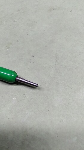

Dit plaats je in de virole, om m daarmee te kunnen draaien, neem ik aan?
In hoeverre is dit handiger dan een schroevendraaier?
Nauwelijks risico op uitschieten. Dat maakt het toch wel iets makkelijker…

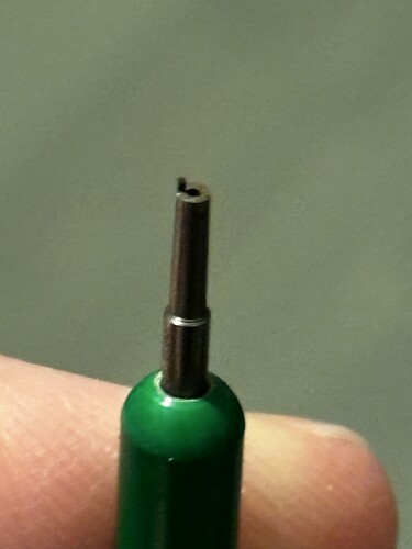

Klopt, omdat het “pijpje” van de tool over de balansas gaat kan je niet uitschieten en je spiraal verknallen, ik heb hem in 2 maten:

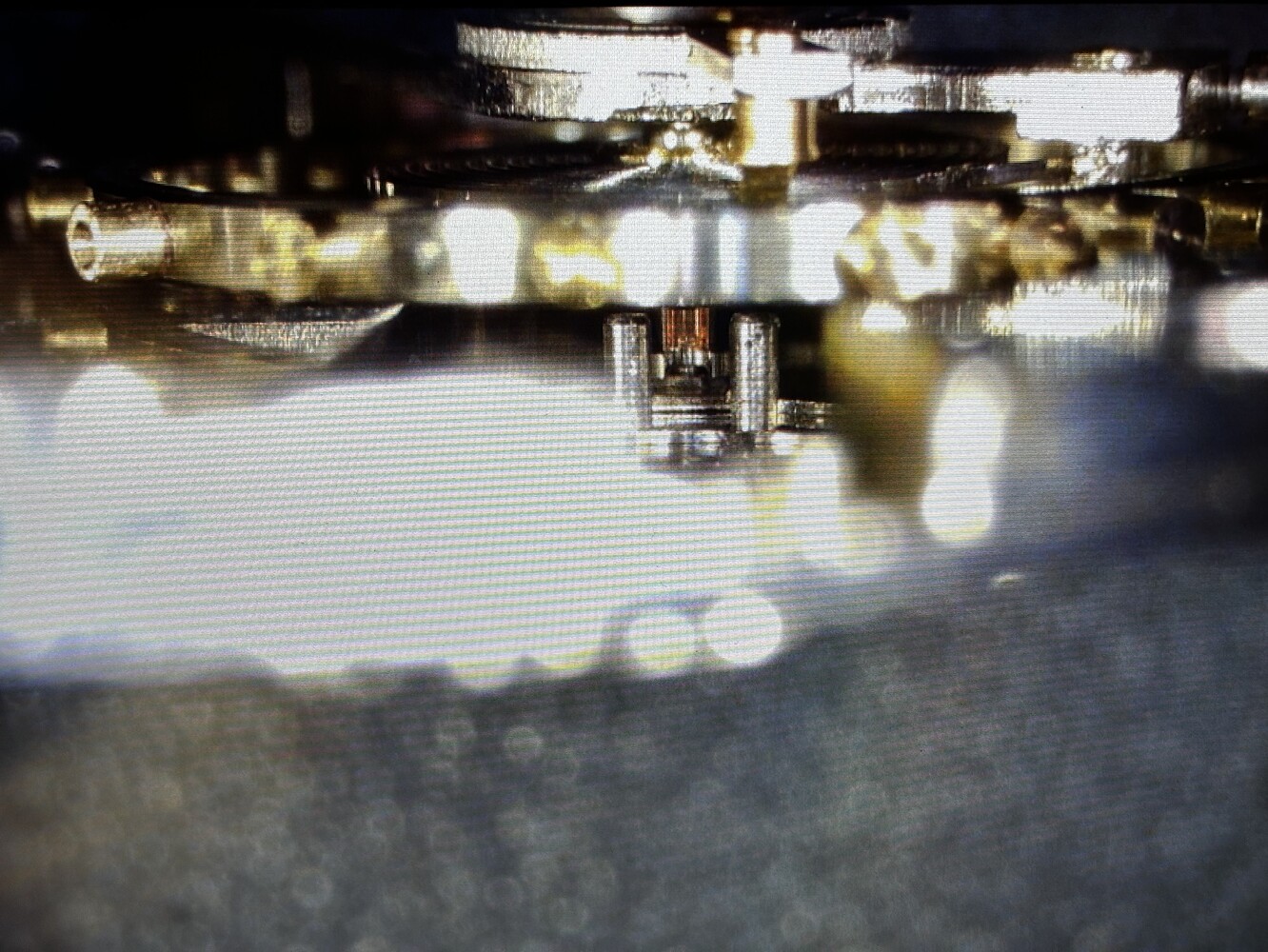

Het is overigens wel het gemakkelijkste om dit af te stellen als de platine helemaal leeg is:
Heren,
Is dit tooltje nog ergens te verkrijgen?
