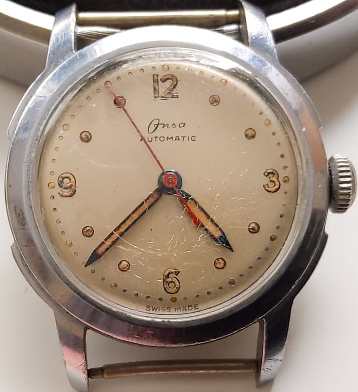

Ah grappig dat is dit een doorontwikkeling!
Heb je een foto van de open module?
De 415/410 is de zeldzamere “voorloper” van het uiteindelijke Felsa 690 succesnummer.
Mooie Onsa / Felsa!
Verdient zeker een nieuw glaasje.
Welke maat is het Peter? Misschien heb ik er een liggen? Ik hoor wel.

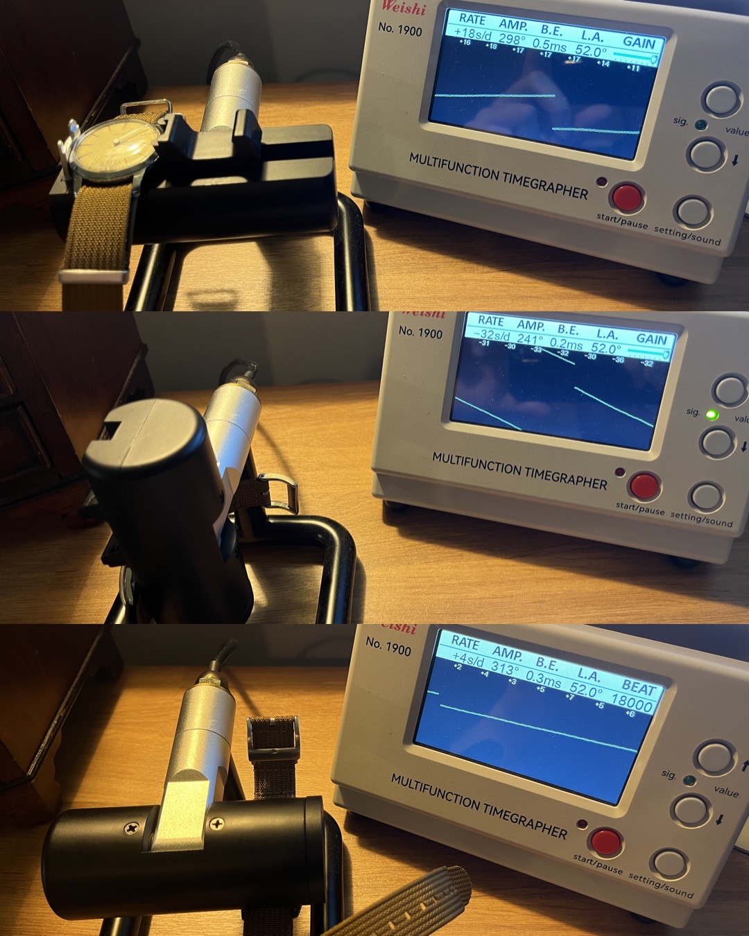

Bijna twee daagjes later en zonder iets aan te hoeven passen is de timing al wat beter😁. Amplitude verticaal ook weer iets hoger.

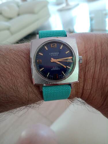

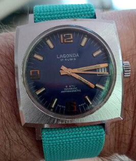

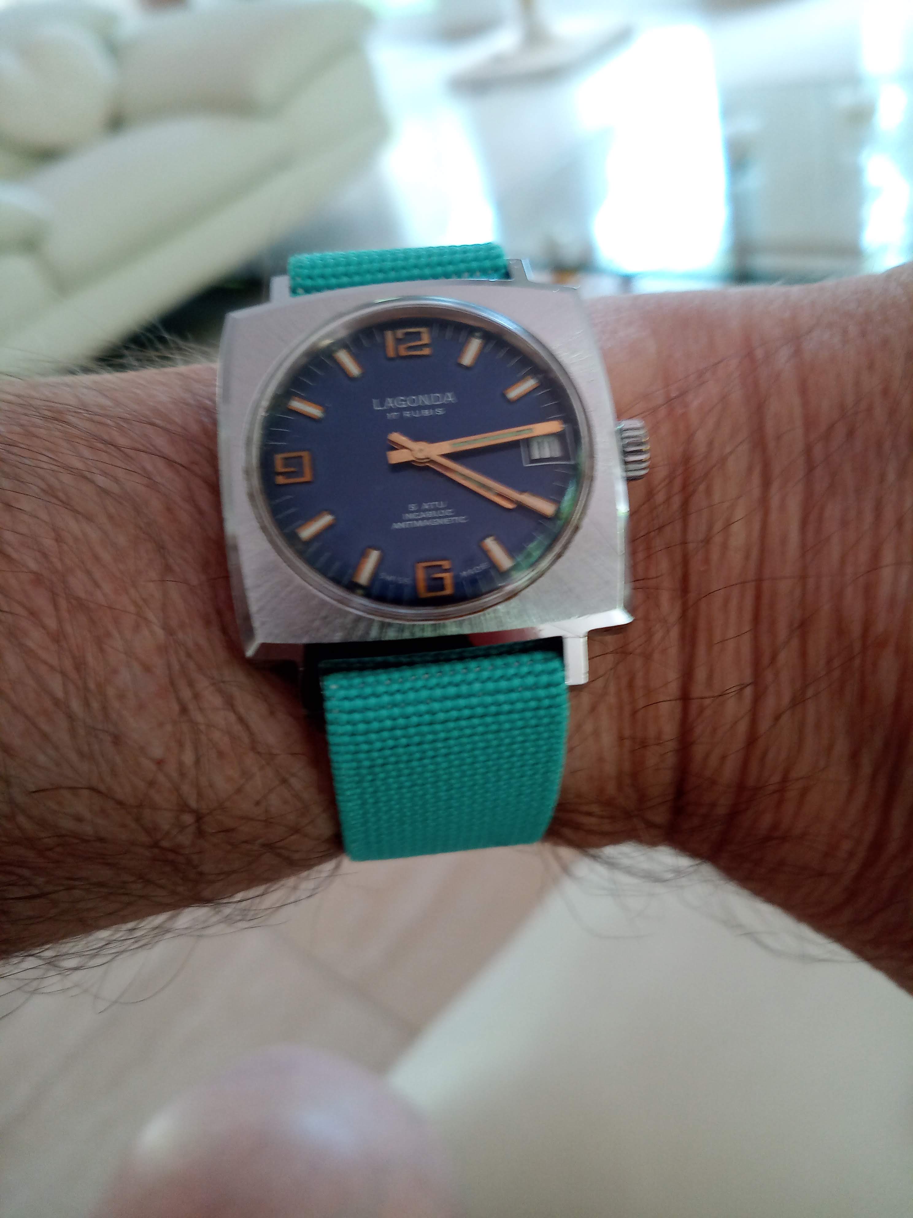

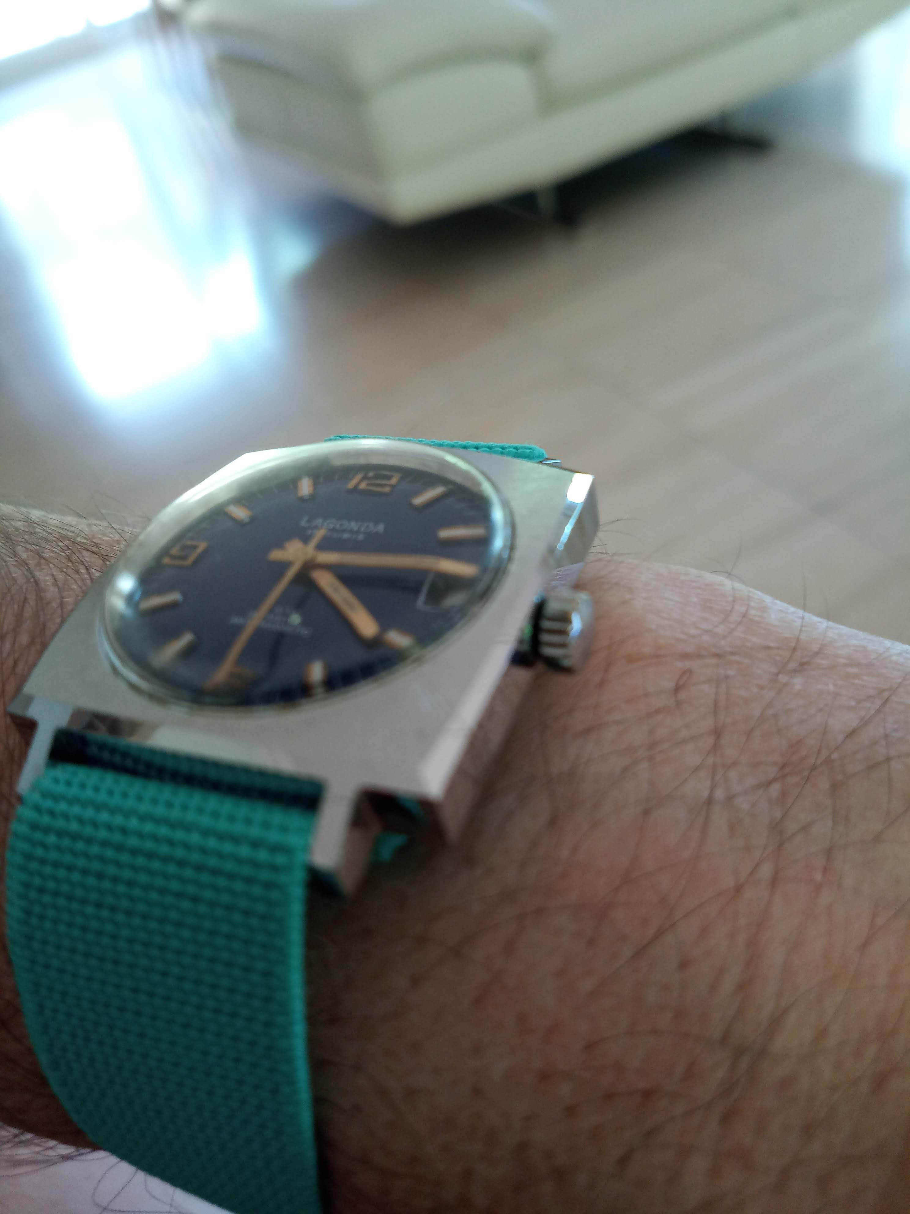

Gisteren deze nagekeken. Hij liep NIET.
Ontmanteld, geinpsecteerd , gereinigd, geolied en weer in mekaar gestoken.
FHF 964 werkje. Doe ze ongeveer met m’n ogen dicht tegenwoordig.
LAGONDA.
Mooie blauwe plaat waar ik zo van hou.

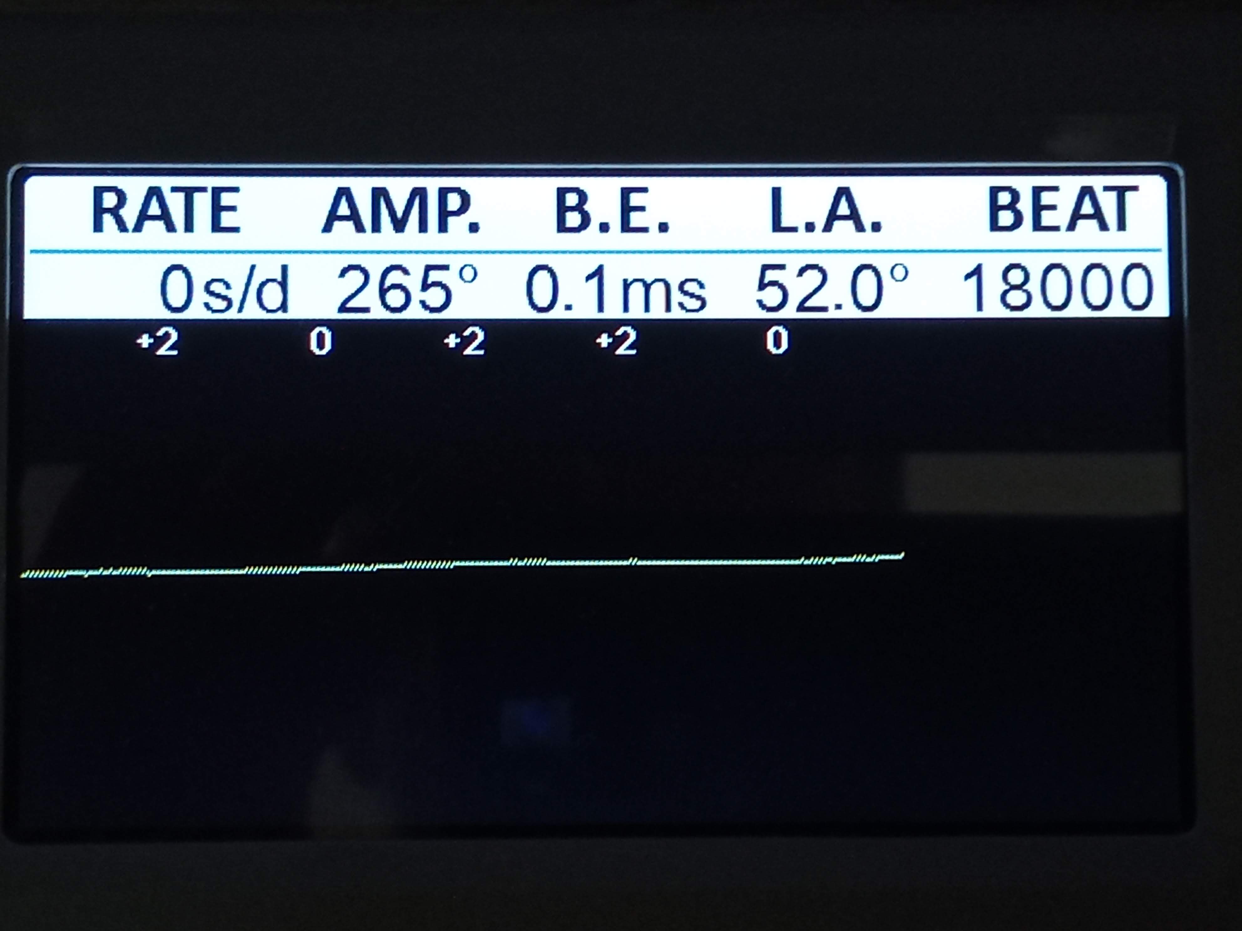

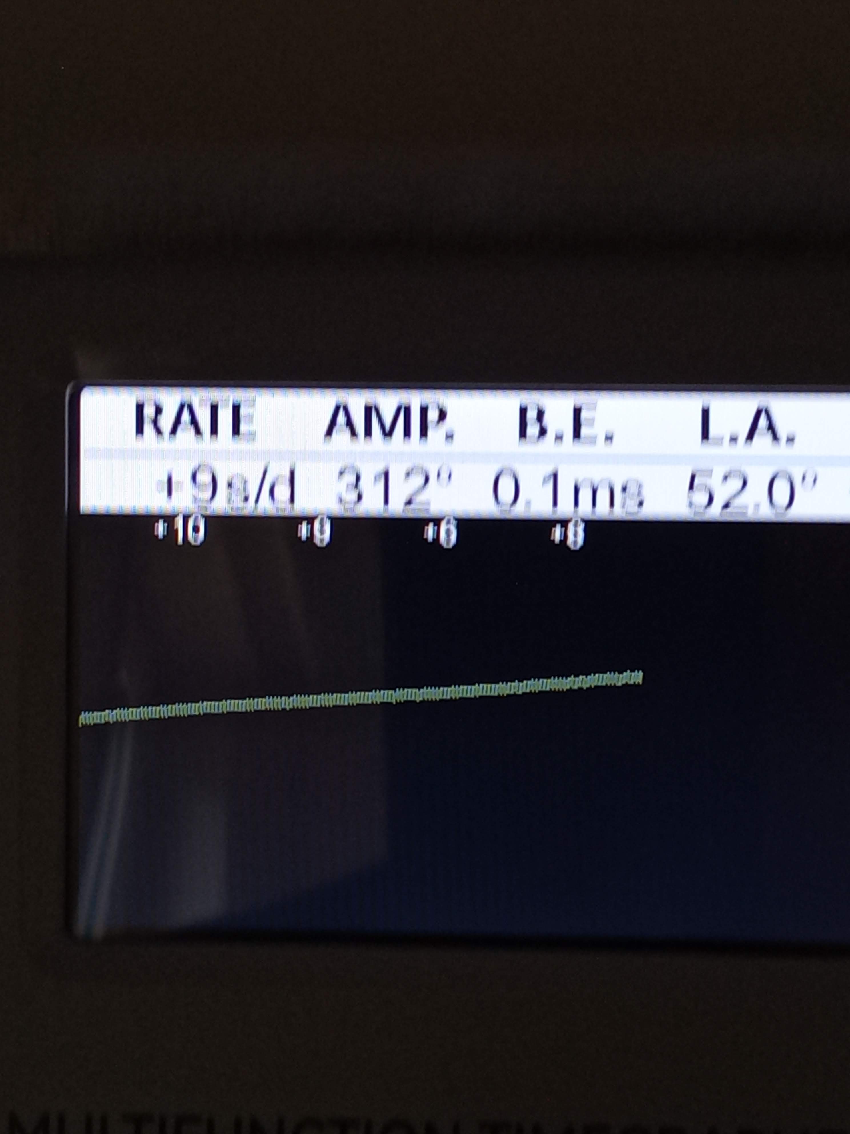

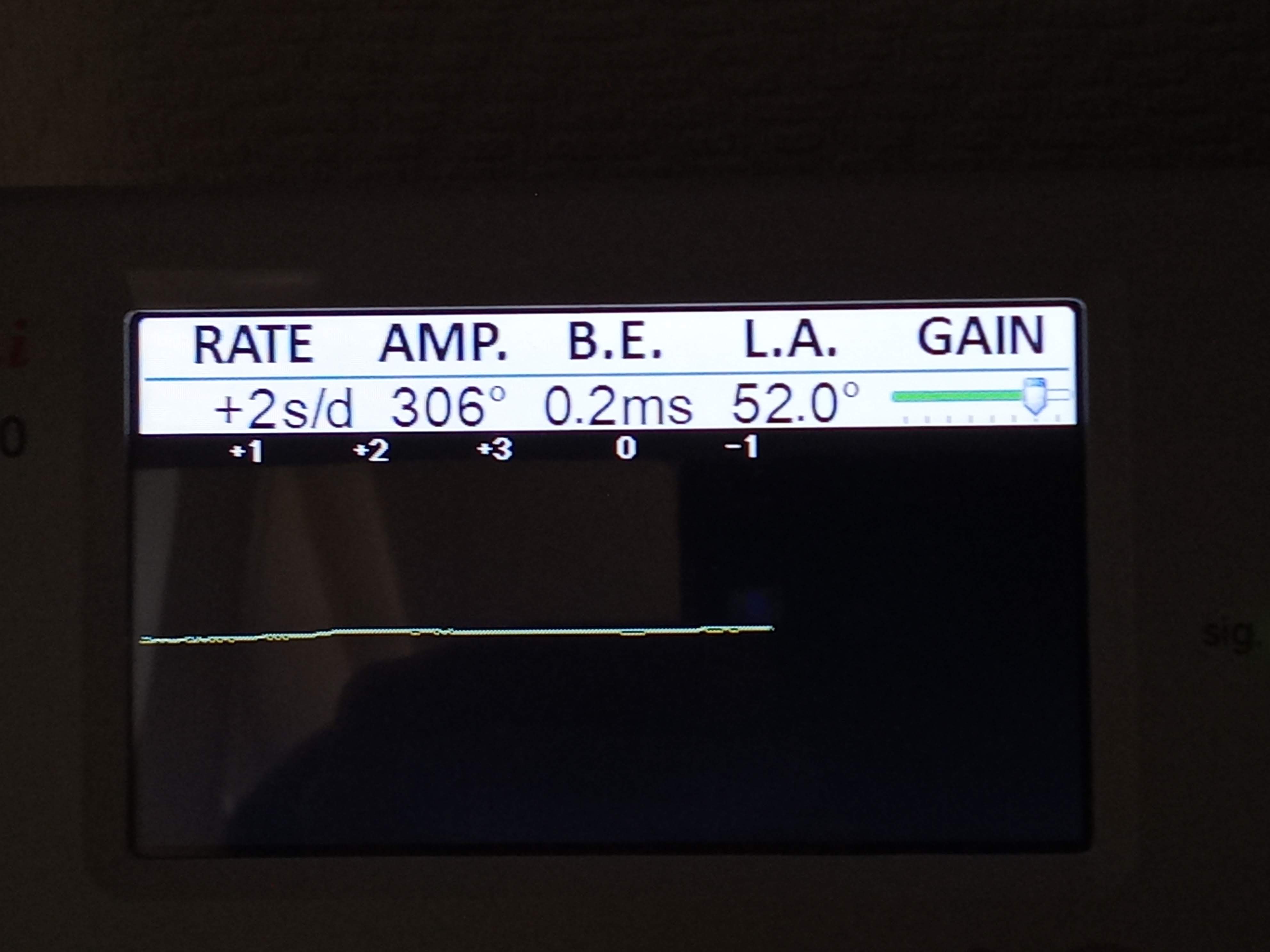

DU
DD
DF
Nette waarden en een fantastisch horloge!
Fraaie kast en dan ook nog eens een blauwe dial - en natuurlijk top dat die ook weer loopt :+1:
En nu weer keurig in 't gareel. Goed werk! En een gaaf horloge! En dat bandje staat 'm prima.

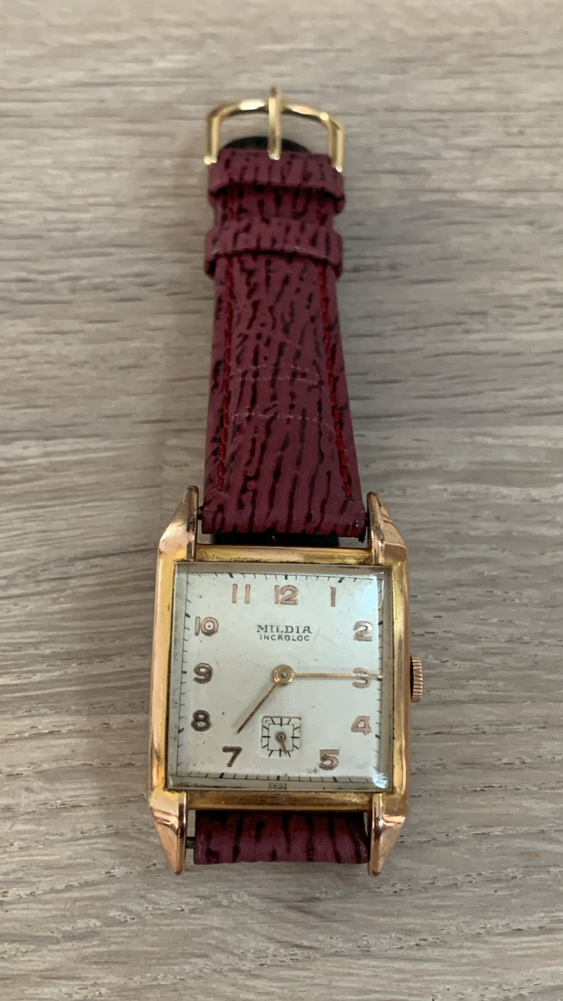

Door @Serge2 vakkundig en op zeer sympathieke wijze weer tot leven gebracht, ouwe ding van de schootmoeder. Geleerd dat ie nog aardig mooi loopt, heel erg vuil was, en geen wijn lust.
