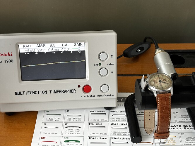

…met als resultaat een beauty van een Chrono ![]()
Toppertje weer Tim, gaaf horloge en stoere band ![]()
Bedankt mannen! Het was een leuk klusje ![]()
Mooie reportage Tim, respect voor je kundigheid, ik ben wel benieuwd waarom het seconderad niet het tussenrad meeneemt voor de minutenteller.
Dat waren 2 redenen, het tussenrad zit gemonteerd op een bewegende plaat, deze zorgt ervoor dat het rad weggetrokken wordt als de chronograaf gereset wordt zodat de meenemer niet tegen het rad tikt. Deze plaat kwam niet goed terug in de actieve stand, daarbij stond de excenterschroef voor de fijnafstelling van de ingrijpingsdiepte niet helemaal goed.

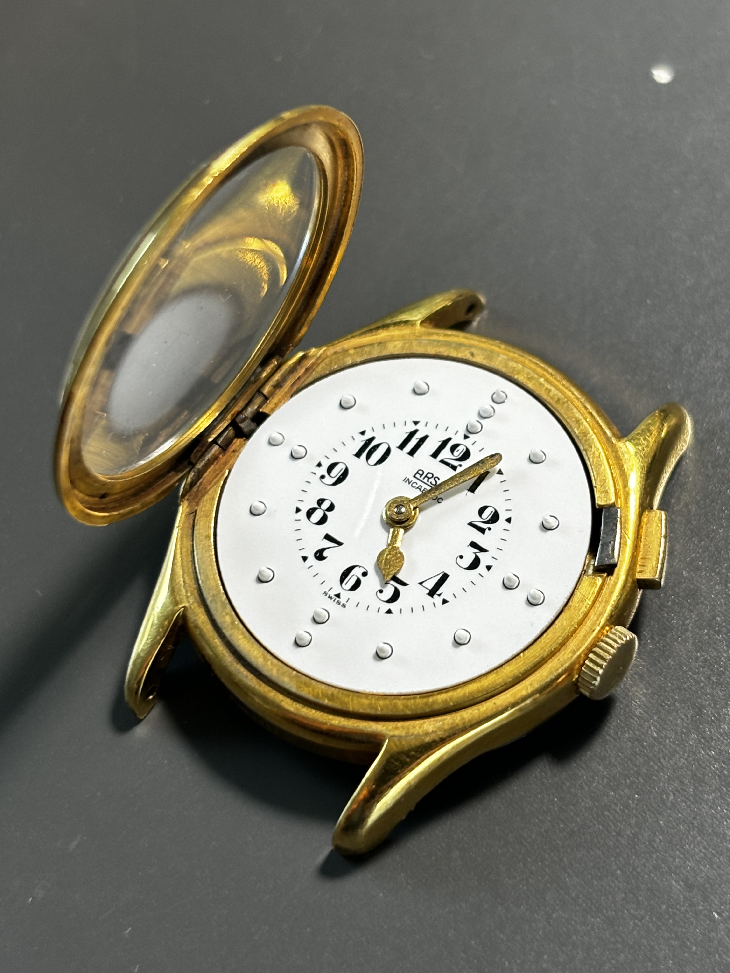

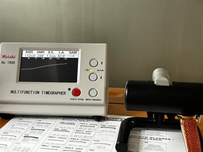

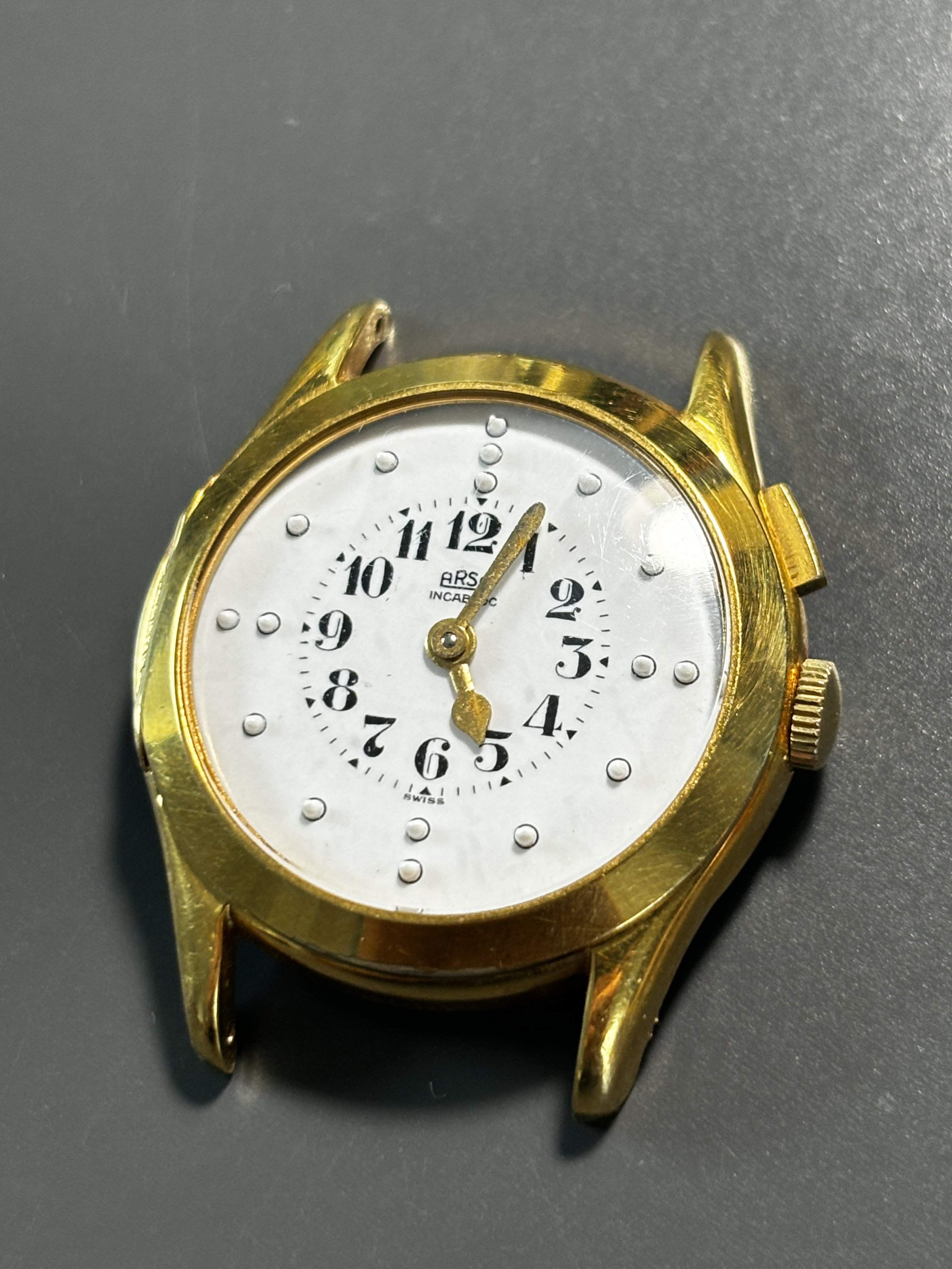

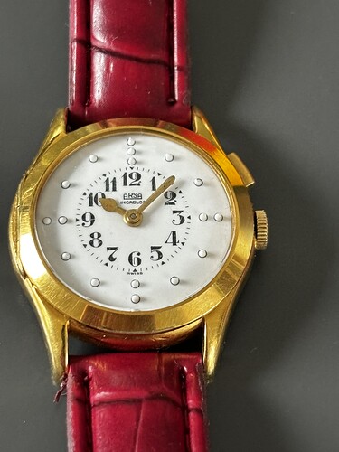

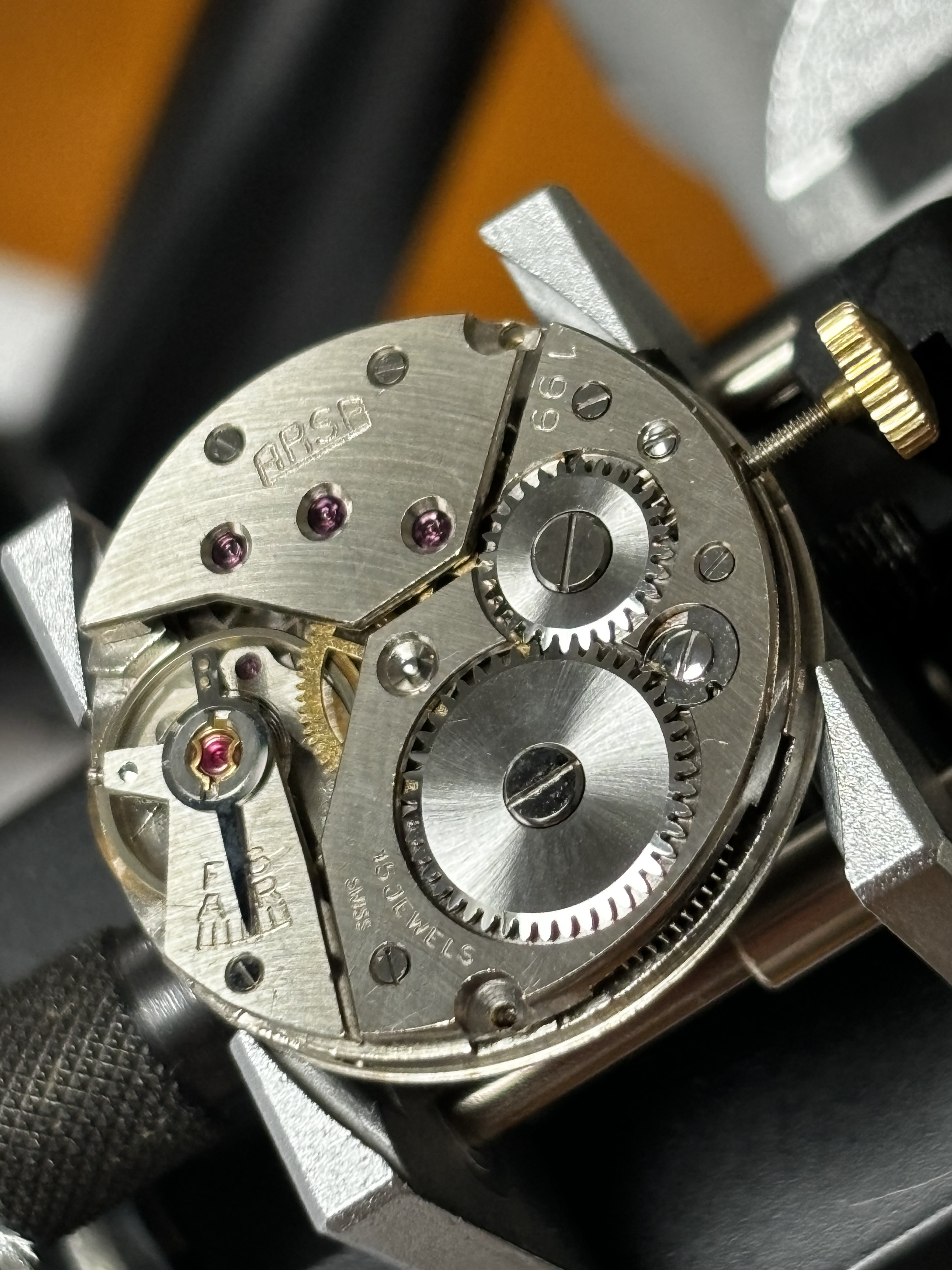

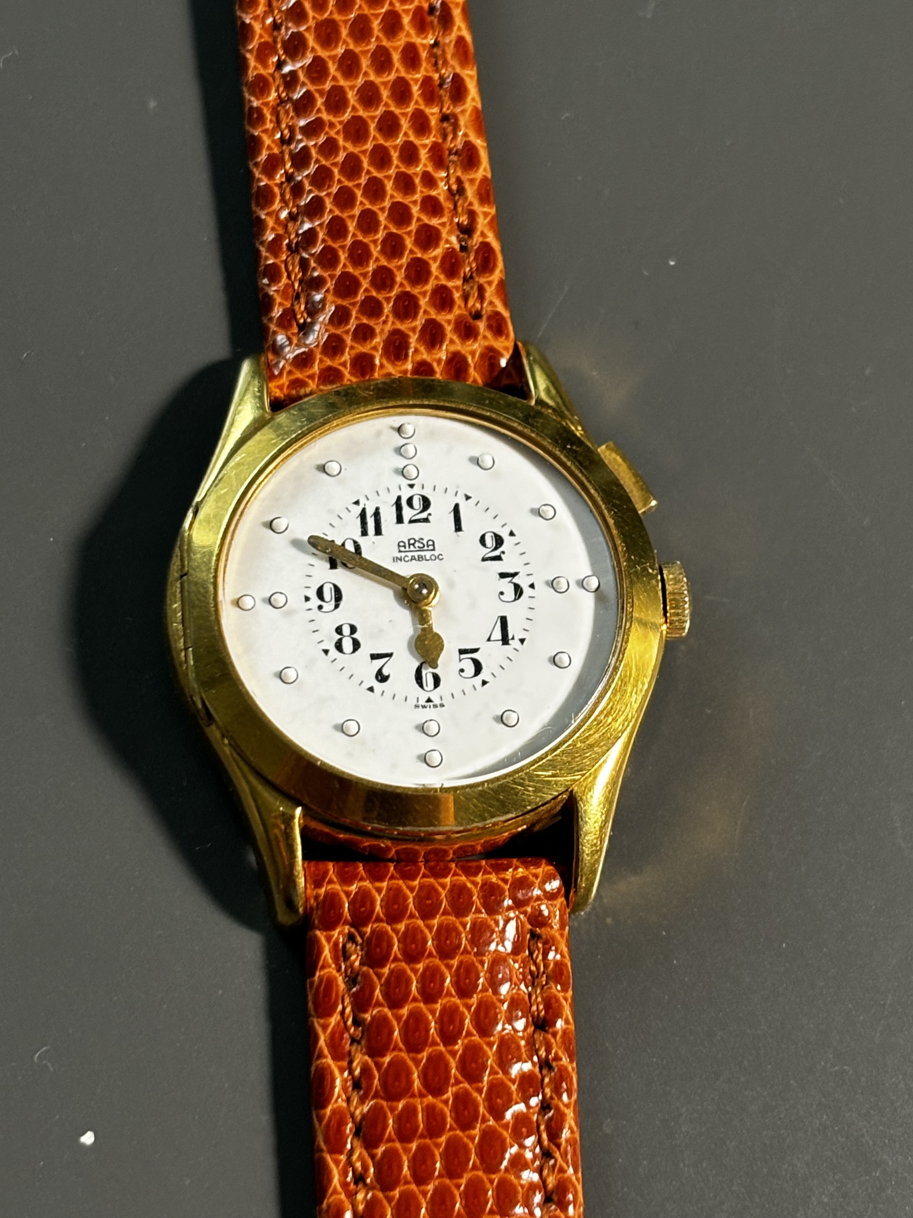

Weer een leuke vandaag, had laatst een Arsa braille horloge opgeknapt en aan mijn vriendin gegeven, haar zus vond hem zo leuk dat ik er nog eentje moest gaan kopen… zo gezegd zo gedaan:

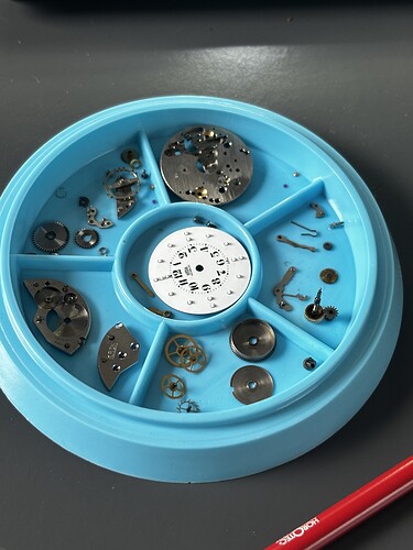

Het horloge liep wel, maar met zo een lage amplitude dat de timegrapher niet eens een beeld gaf en ook lag de spiraal volledig excentrisch, dus uit elkaar die hap:
Even door de Elma, weer in elkaar en dan eens naar de spiraal kijken:

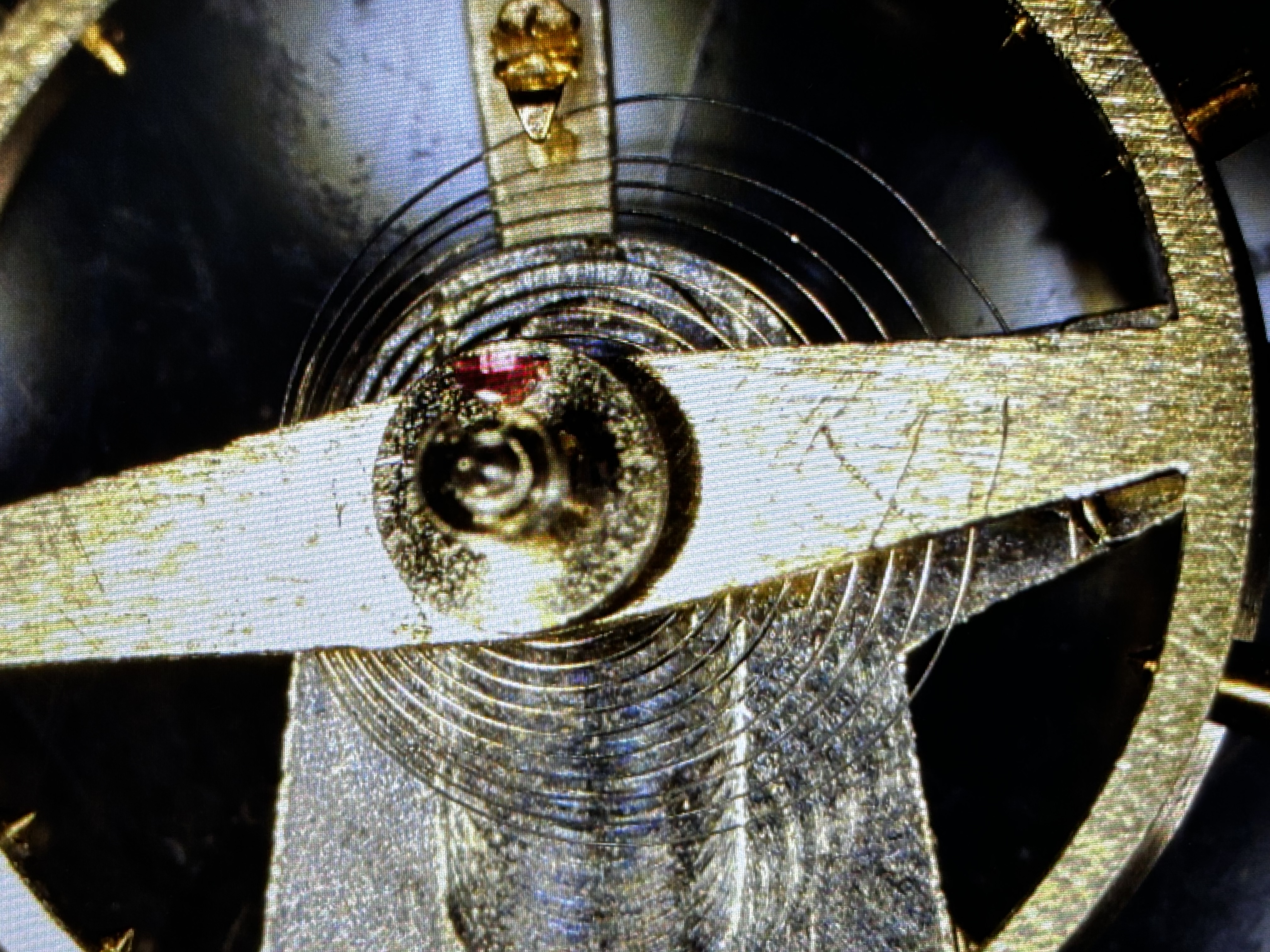

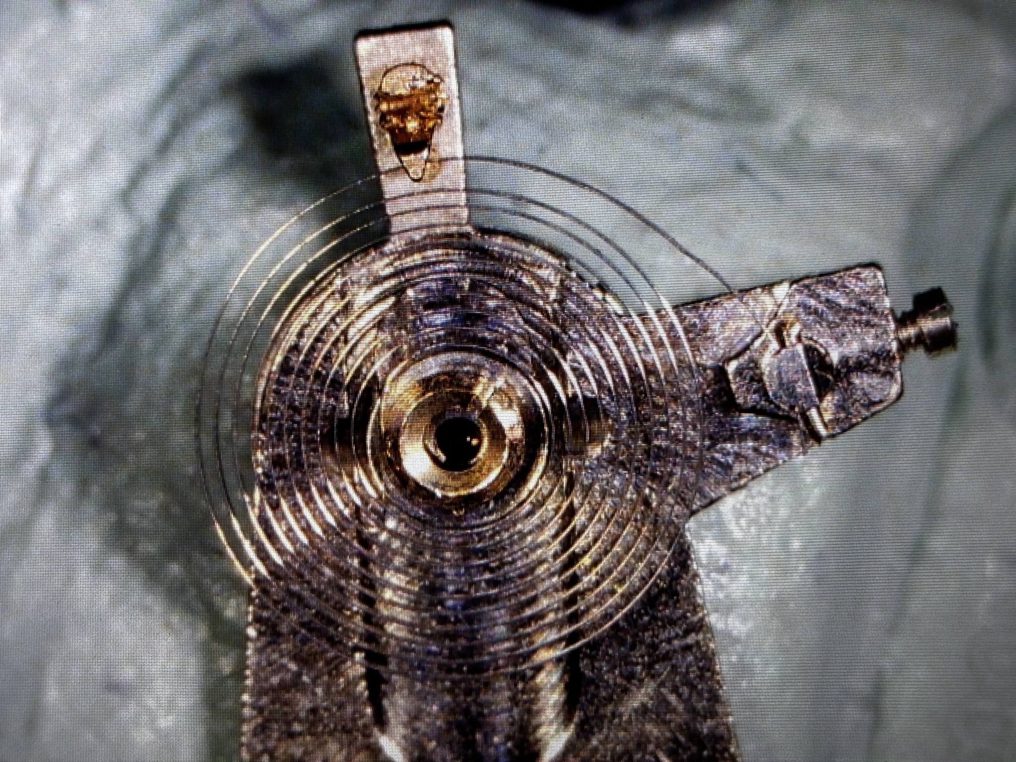

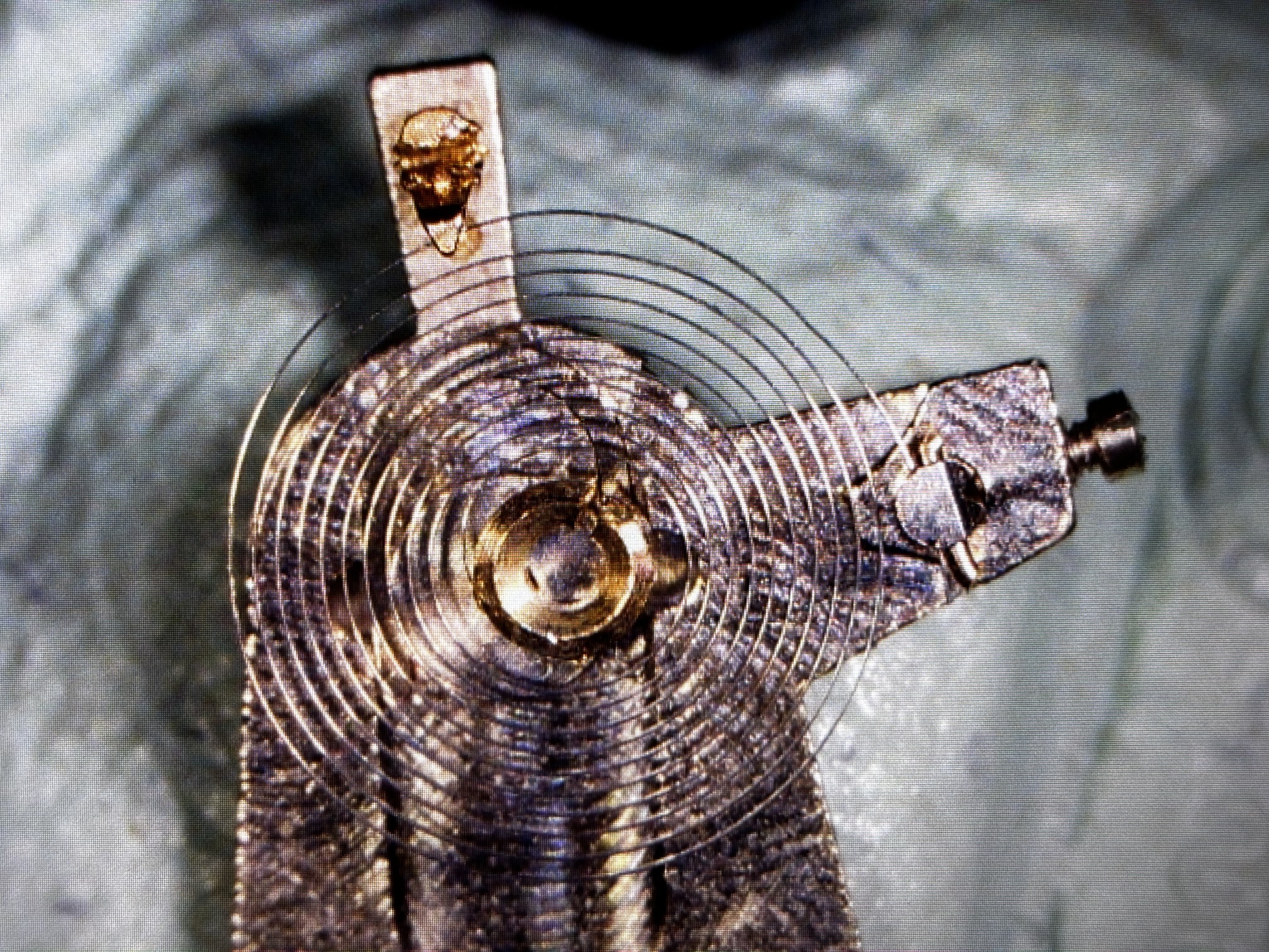

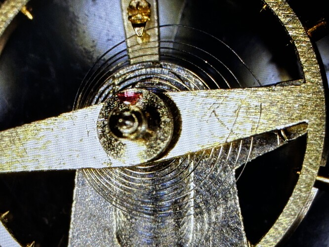

Zoals je kan zien ligt de spiraal excentrisch, waarschijnlijk hoeft alleen de eerste bocht gecorrigeerd te worden, maar ik pruts liever aan de spiraal als hij van de balans af is. Dus de spiraalrolwippertjes erbij en dan ligt hij er zo af.

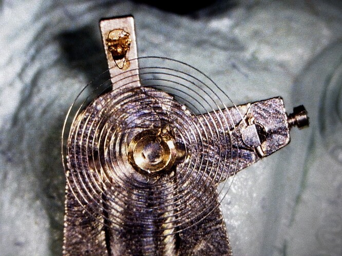

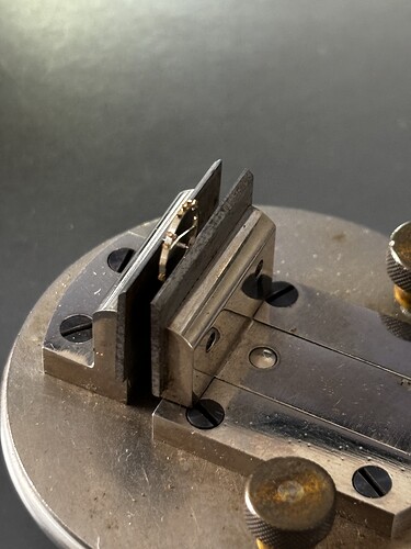

Dan de spiraal terug aan de kloof zetten en dan buigen tot de spiraalrol recht boven de lagersteen valt:
Dat is beter:

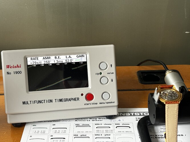

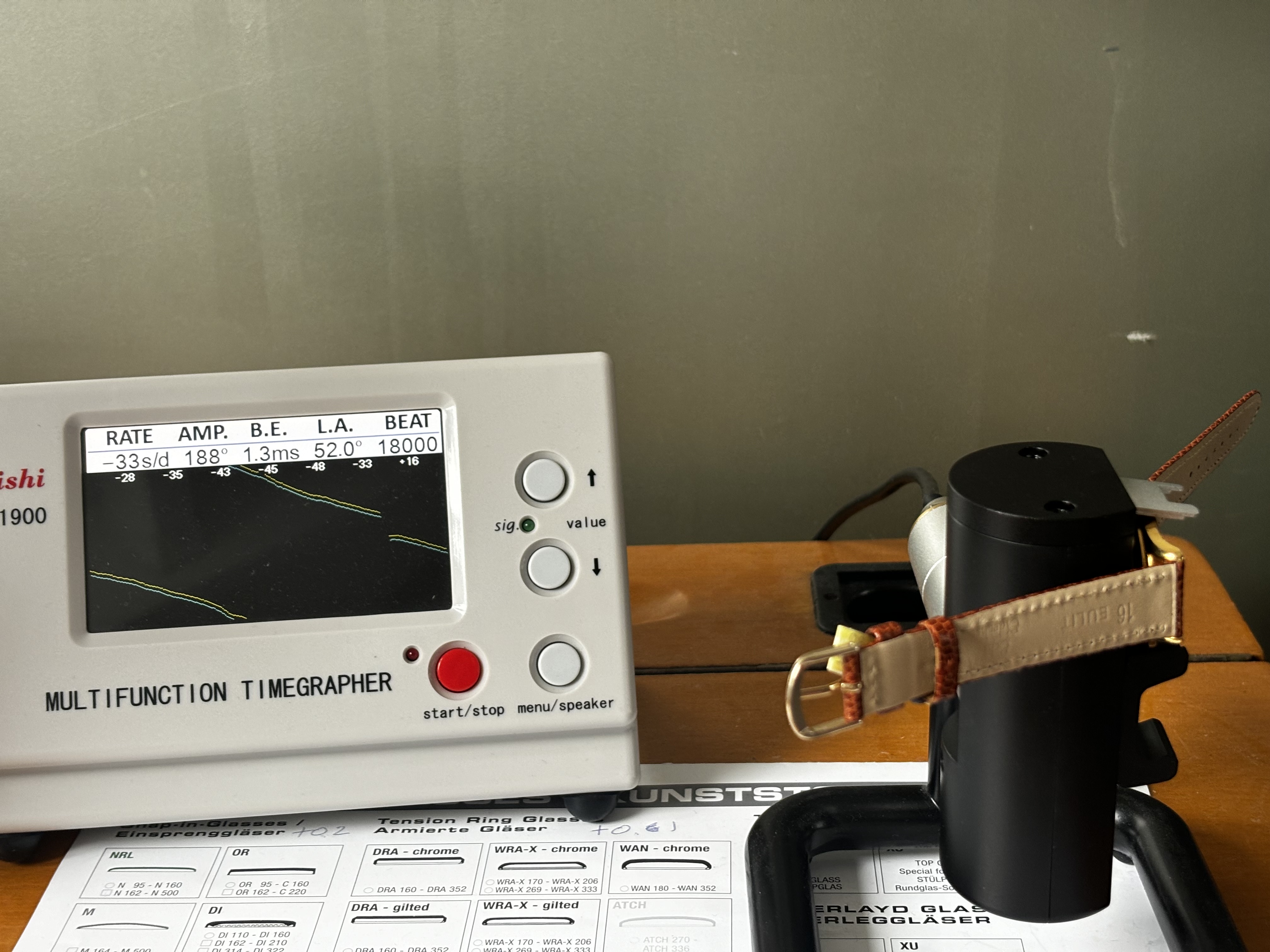

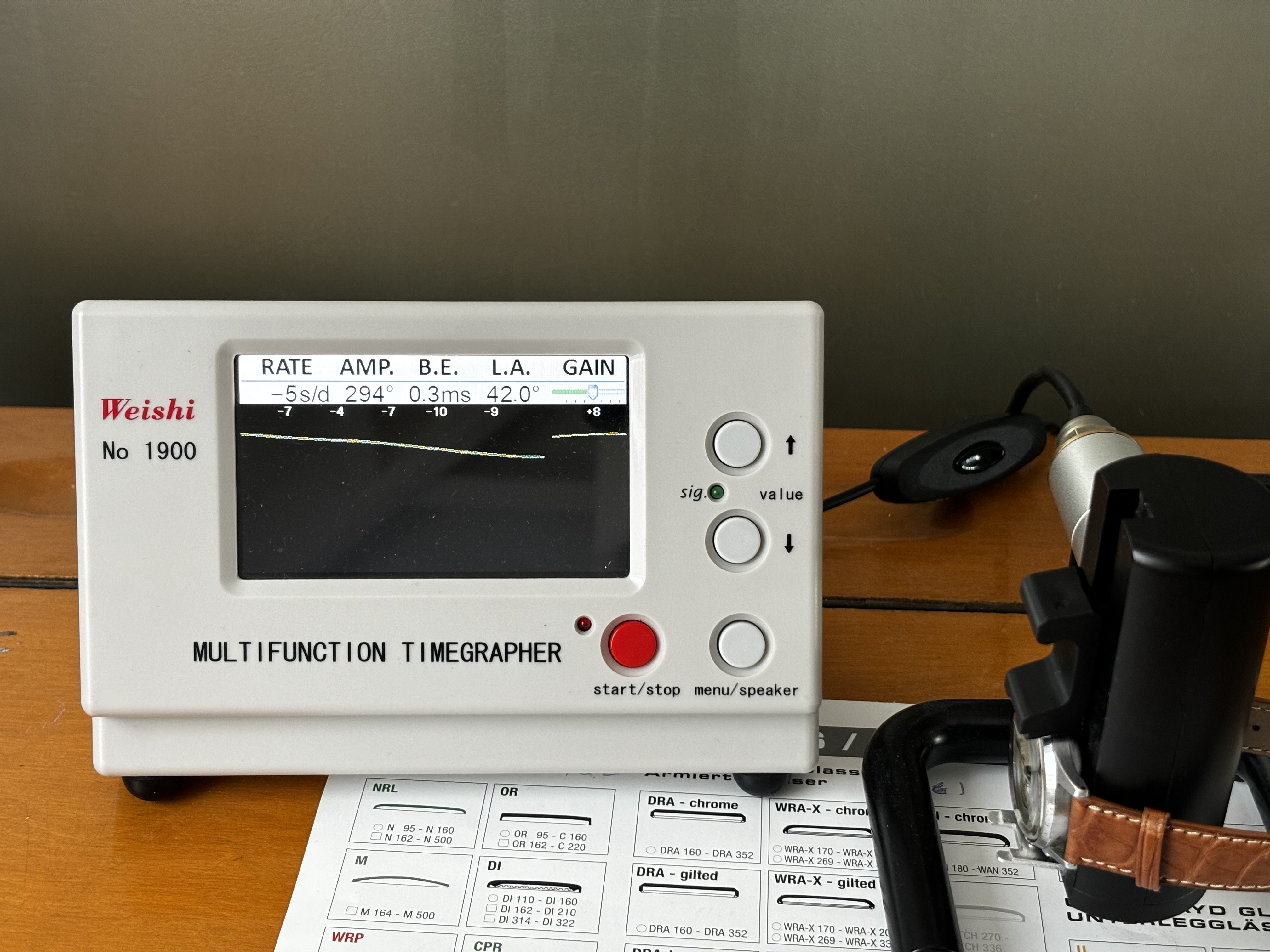

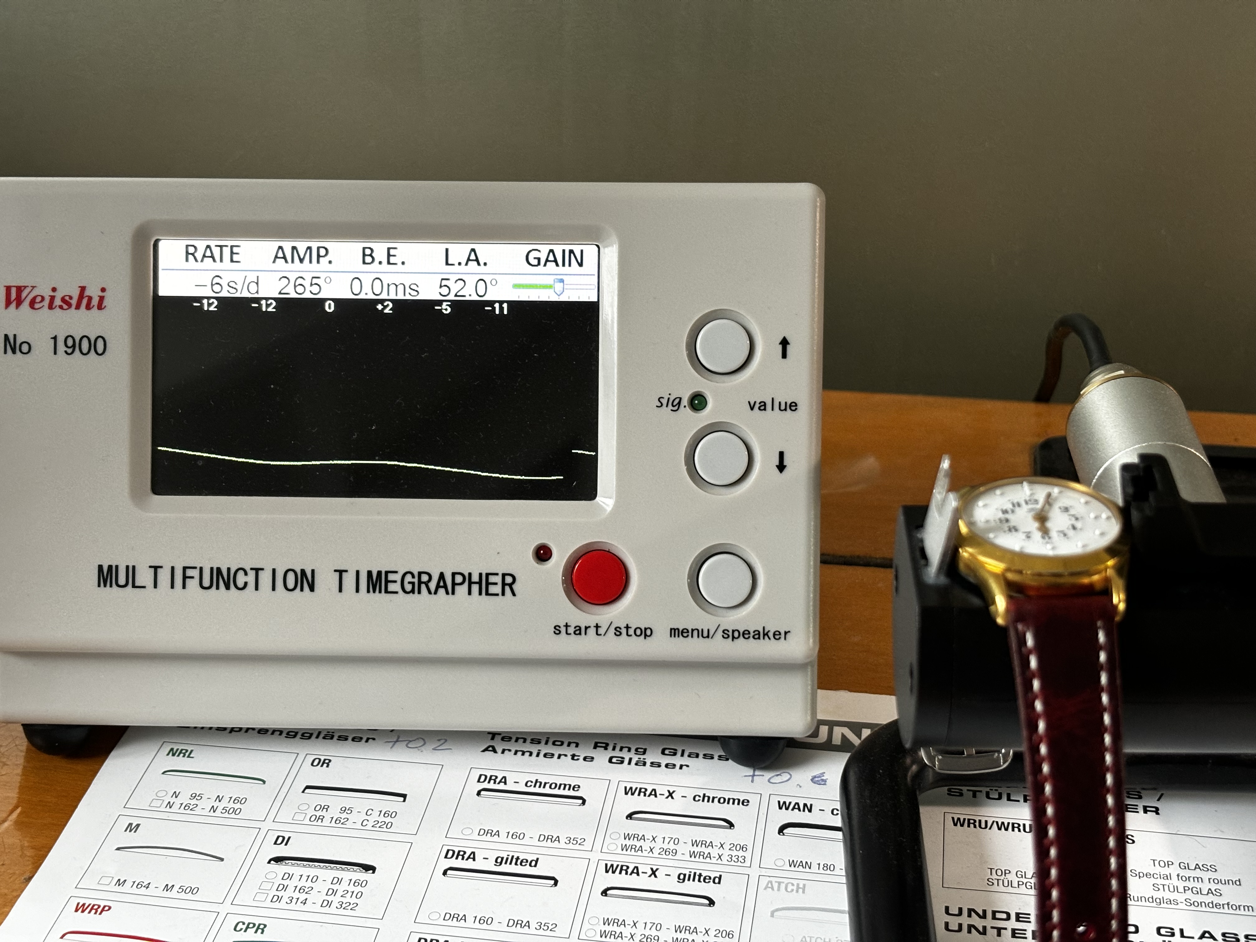

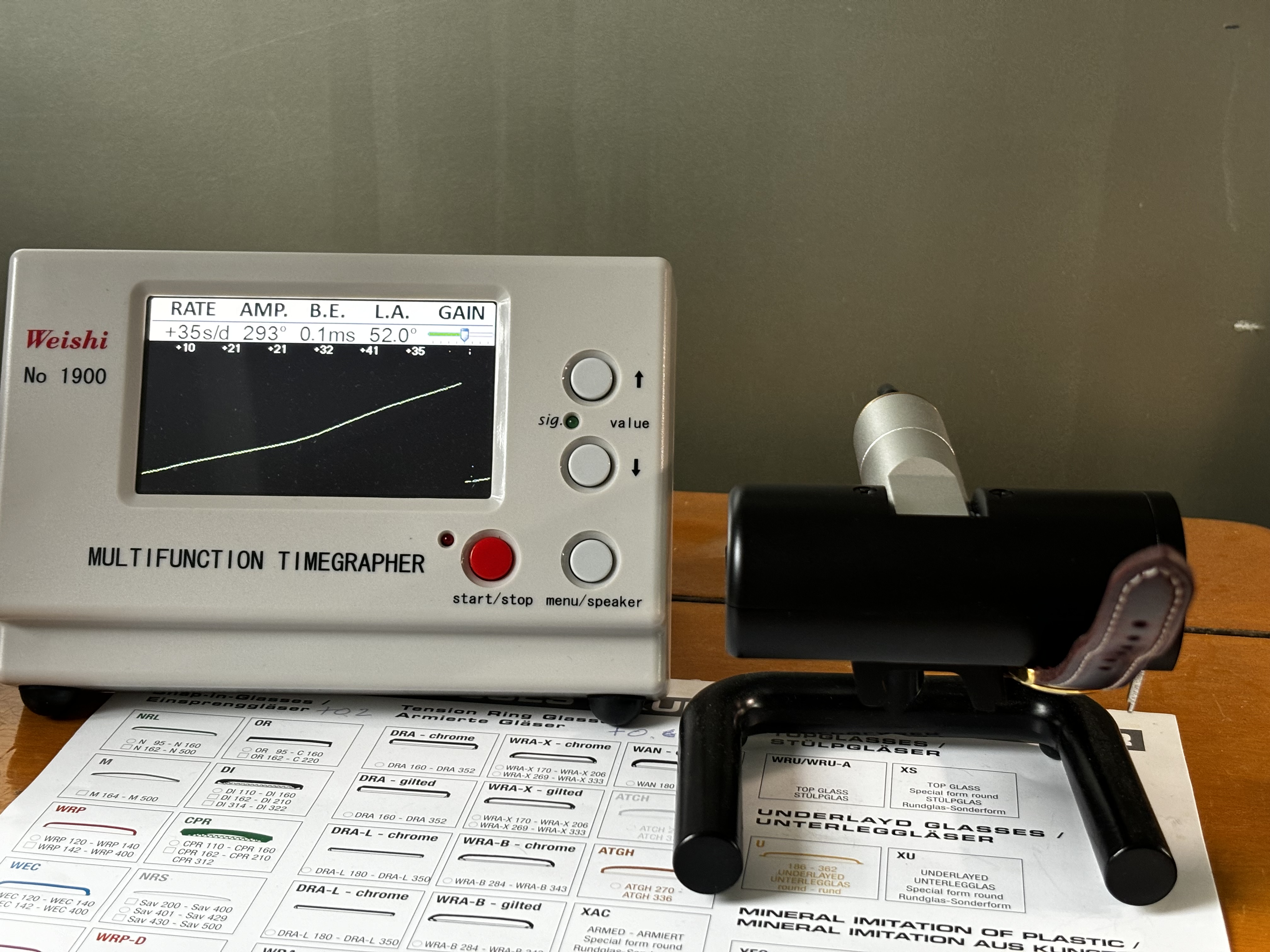

Dan de meetresultaten, hmm kan beter ![]()

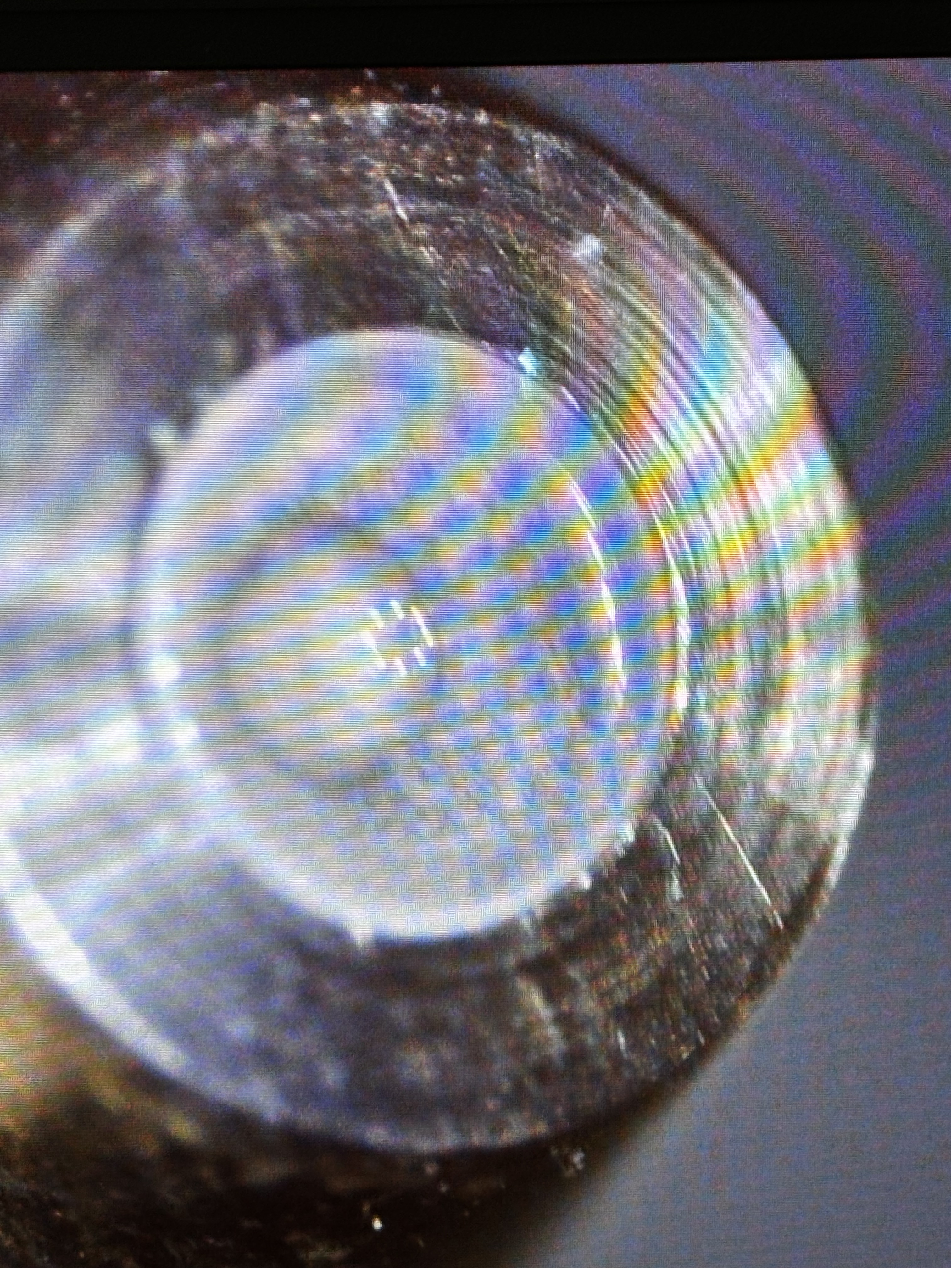

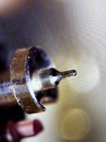

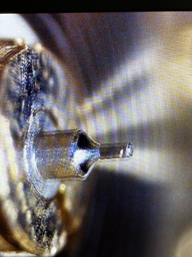

Dus eens kijken wat we daar aan kunnen doen, balans er weer af en kijken naar de afronding van de tappen:

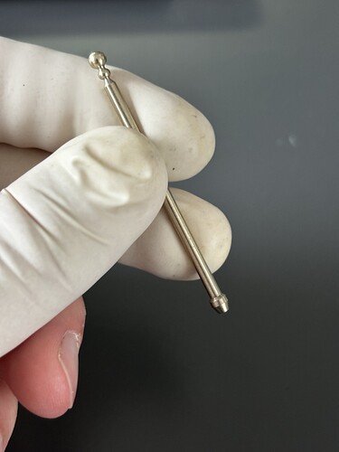

Een van de tappen is wat afgeplat, dus de tapopboller komt tevoorschijn:

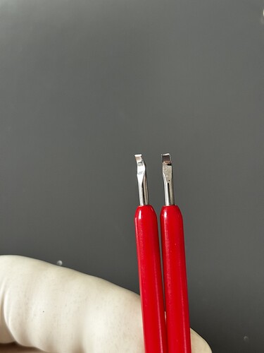

Voor degene die deze tool niet kennen, het is een messing staafje met een komvormige slijpsteen in de punt:
Hopelijk helpt dit om het verschil onder/boven op te lossen, dan de balans eens uitwegen om te kijken of dit het verticale verschil verklaart:
De balans lijkt eigenlijk mooi in balans te zijn, dus die gaat weer terug in elkaar. Vervolgens heb ik de spiraal iets verdraaid teruggezet dus hij heeft een aardig scheeftik te pakken:

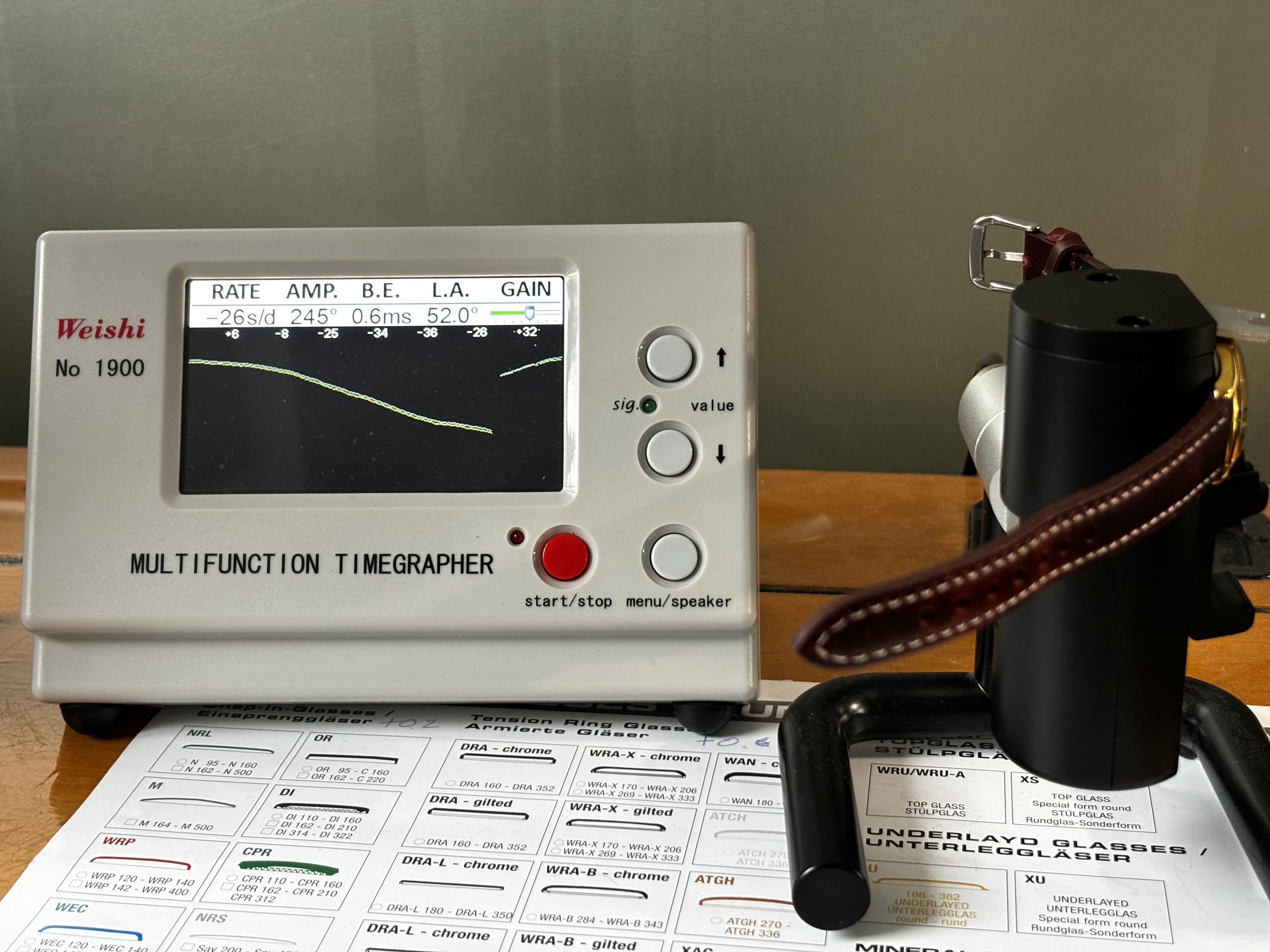

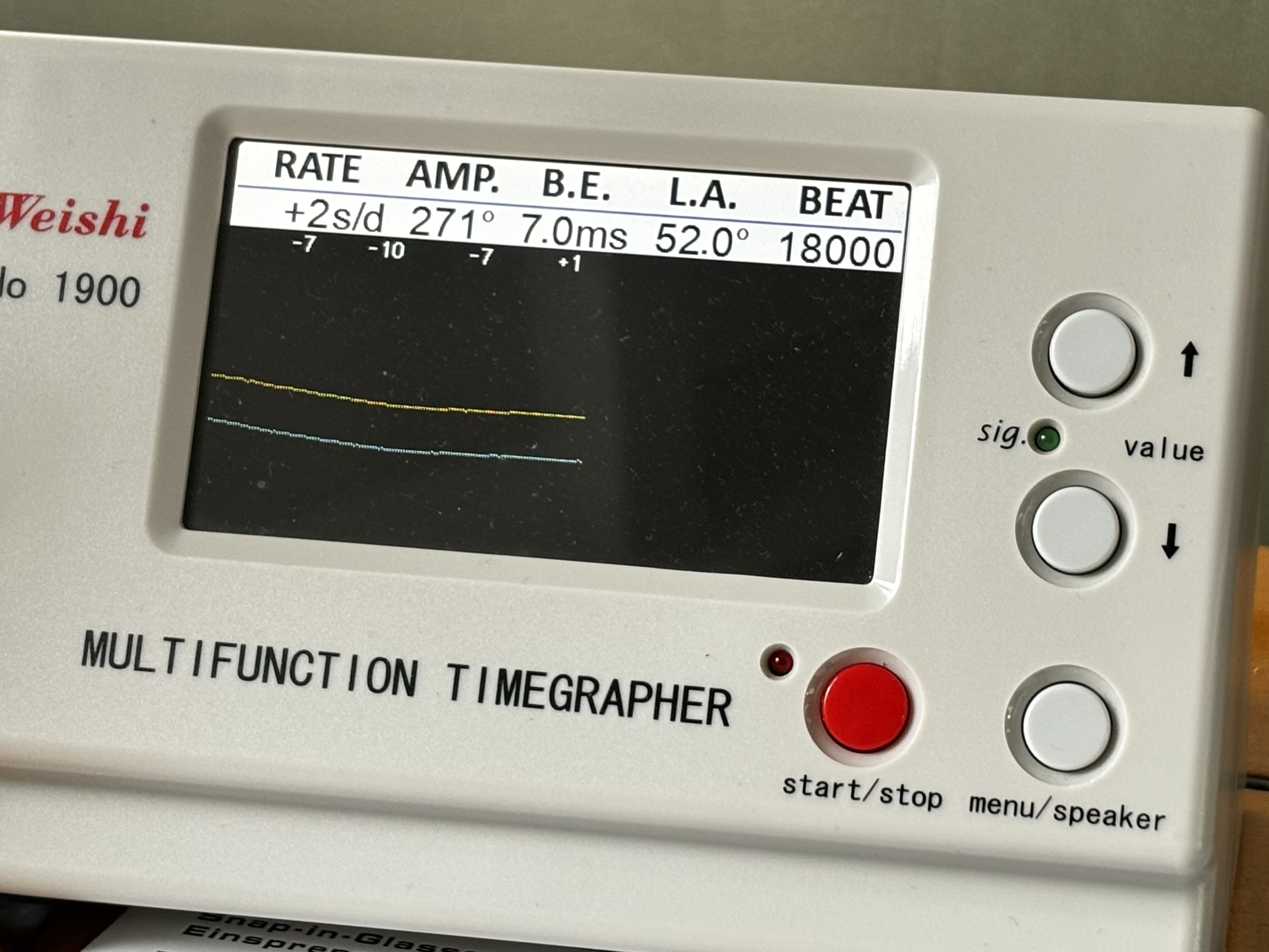

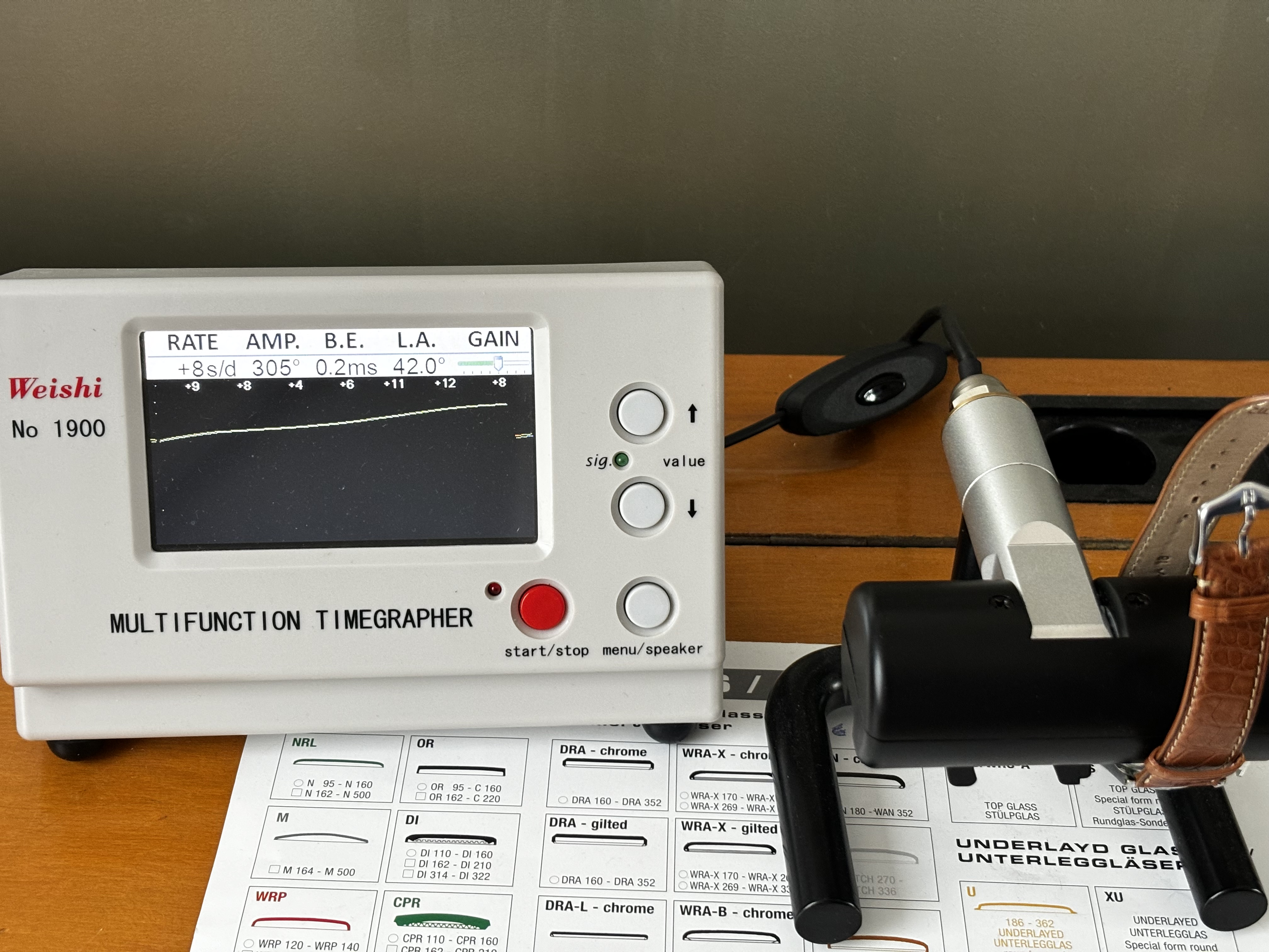

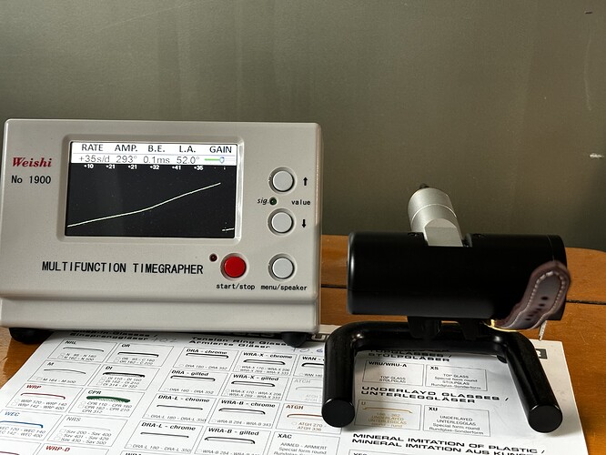

Dus de spiraal wat verdraaien op de balans (tsja oud uurwerk) en dan kunnen we beginnen aan de meting:

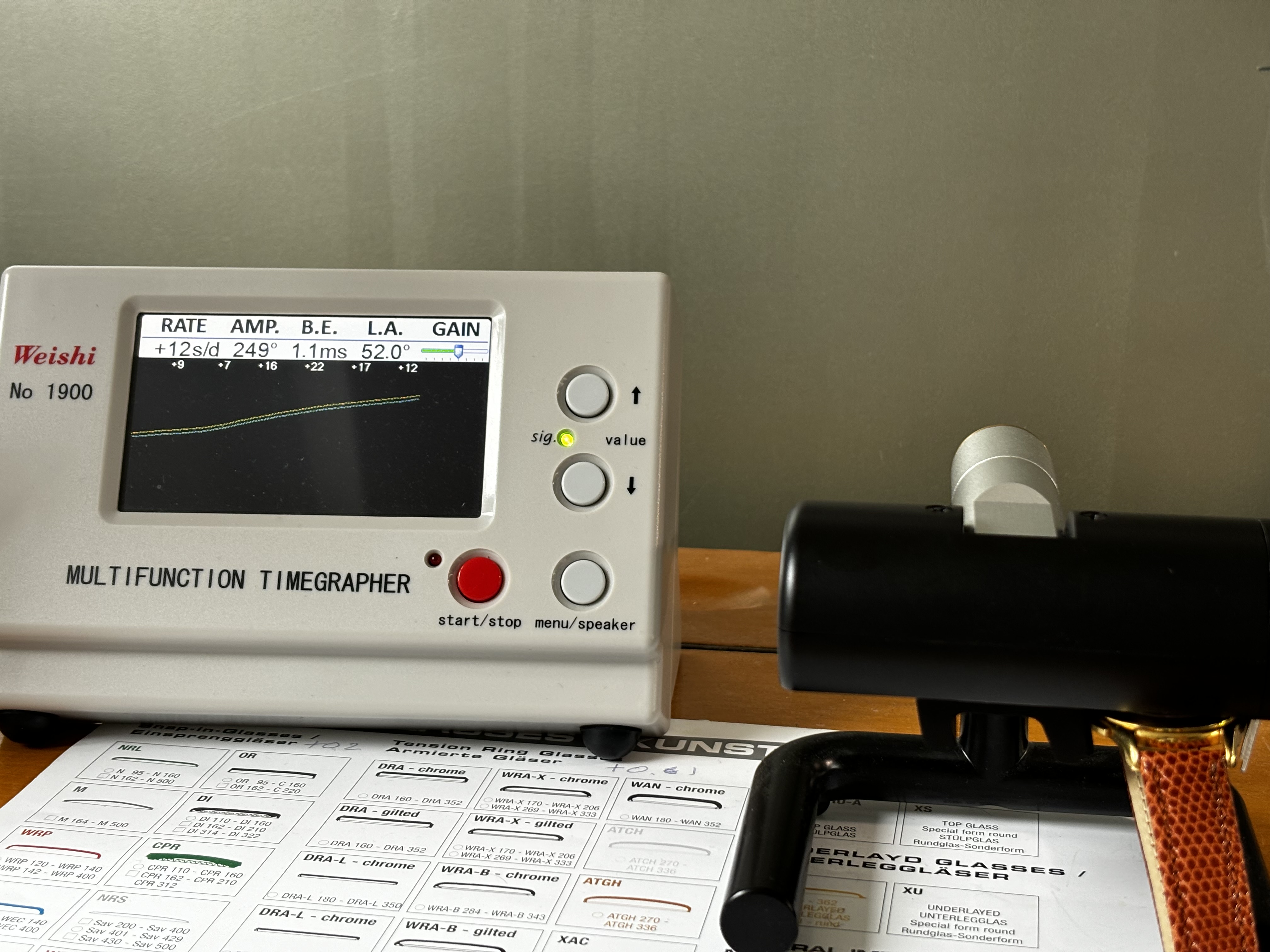

De horizontale verschillen zijn nu een stuk kleiner en de verticale is gebleven, nouja ik doe het ervoor, mijn schoonfamilie is toch altijd te laat ![]()

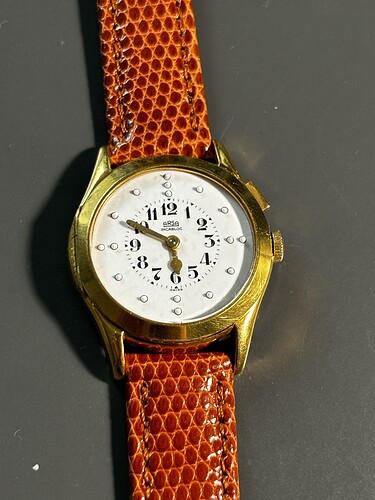

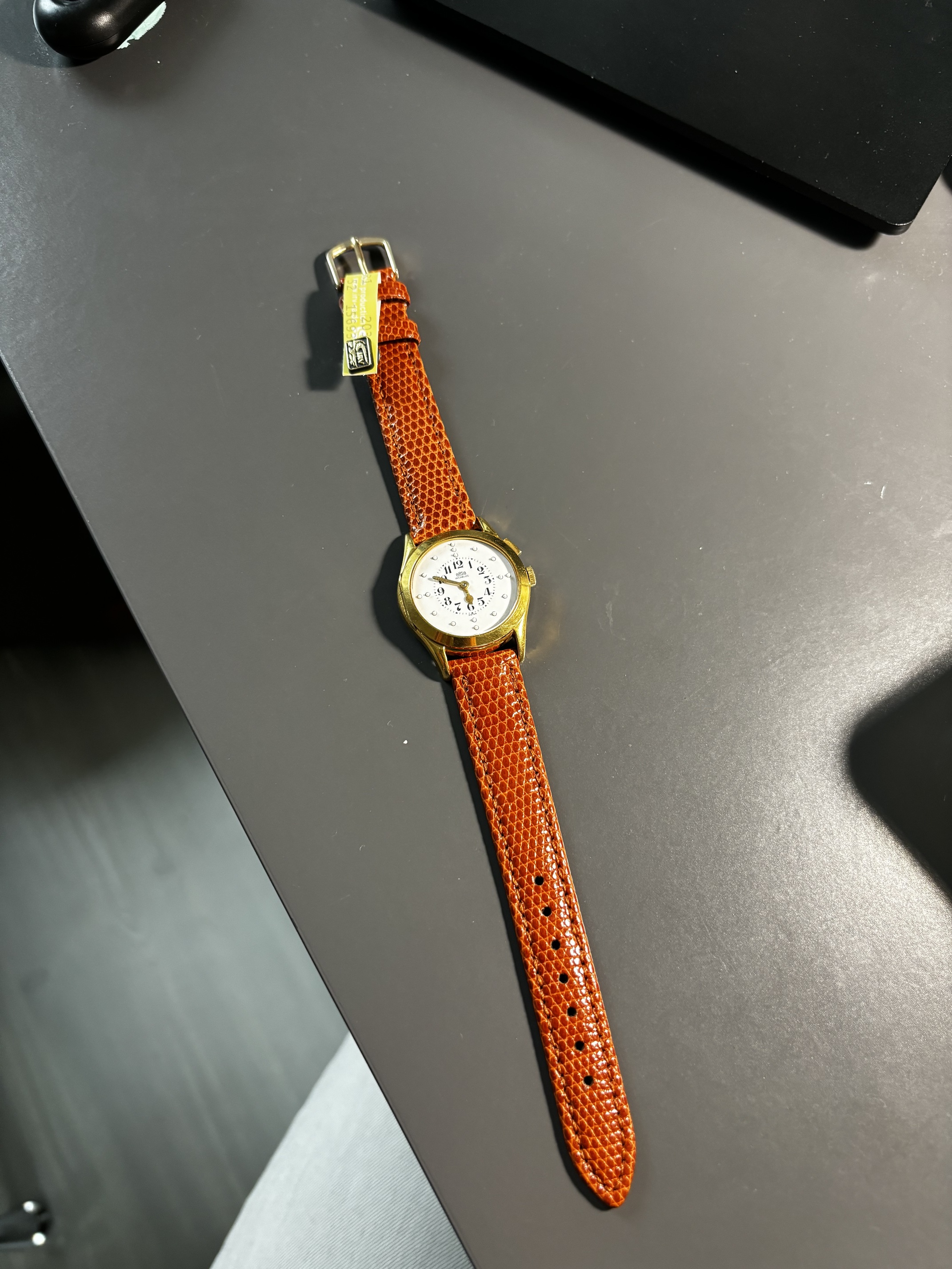

Nieuw hagedissenbandje erop en gaan met die banaan.
Op naar de volgende ![]()
