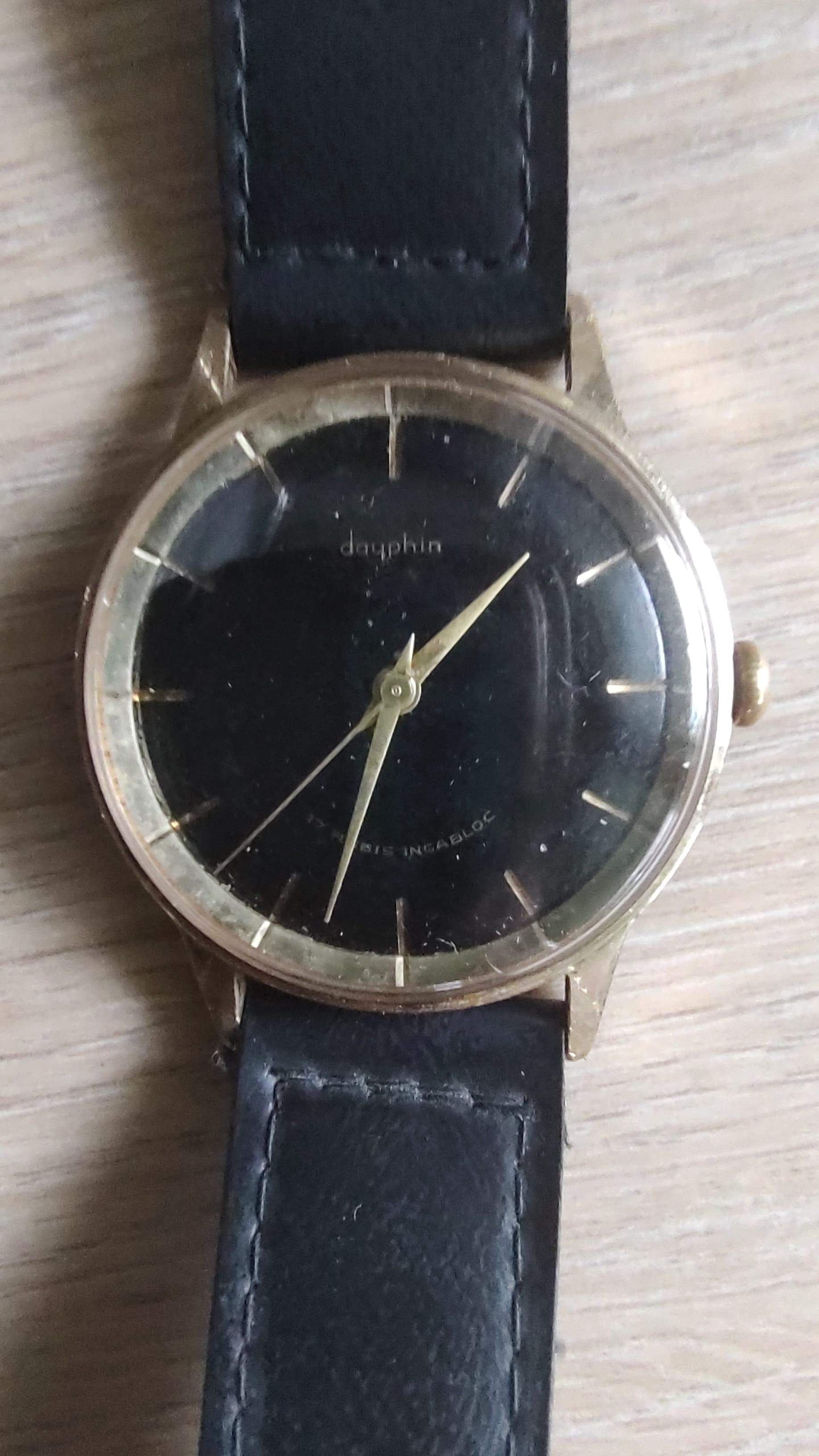

Hier weer een gevalletje ’ moet een nieuwe batterij in":grin:
Tja, je kunt ook aan de kroon draaien.?
Na 1 slagje draaien ging hij meteen lopen. Hij zat ook in een verkeerd doosje… de naam was niet leesbaar…
Ik heb er alleen een nieuw glaasje op gezet en de wijzerplaat gepoetst.
Vóór
En na: ( moet nodig betere bandjes kopen)

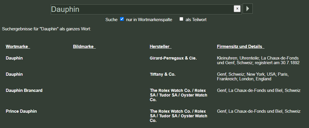

Maar Dauphin, welke is dat nou weer? Help!!(@Lexaf)
Op Mikrolisk de keuze uit Perrregaux, Tiffany of Rolex,:roll_eyes:

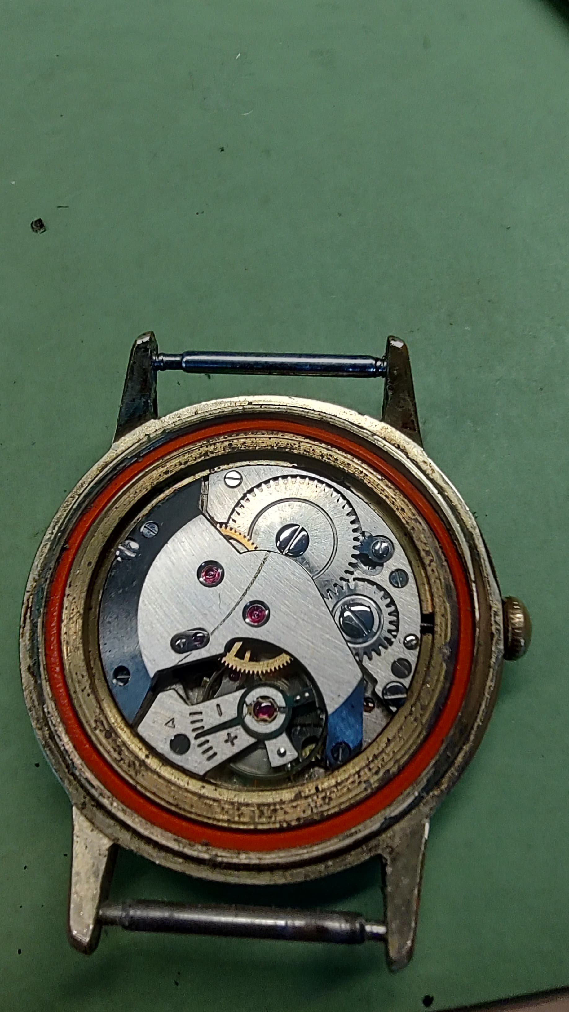

Lees ik ook wel is. ‘Nieuwe batterij erin stoppen en hij doet het weer’. Ik vond het wel apart want ik zag incabloc op de plaat staan. Ben maar gaan googlen op incabloc batterijen maar die blijken niet te bestaan… scheen iets met schokbeveiliging te maken te hebben….
Mooi strak horloge wel. Design eind jaren 1950, begin '60 denk ik.
Ik denk niet Rolex… maar je weet nooit.
Misschien Girard Perregaux?
Dat zijn 133 kalibers in de Ranfft database en die ga ik niet allemaal stuk voor stuk openen in de Waybackmachine. GP heeft daarnaast ook veel andere merken van eigen kaliber nummers voorzien, zoals van ETA, Peseux, AS, FEF etc. Dus zoeken is geen doen.
Bas, heb je zelf enig idee welk kaliber het zou kunnen zijn?
Dauphin verwijst inderdaad naar GP, naar Rolex en naar Tiffany, maar geeft behalve het wel erg antieke 1892 bij GP geen registratie jaren van het merk. Tiffany is een Amerikaanse juwelier, die zal het niet zijn, gezien stijl en design van het horloge, maar je weet nooit…
Stalen kast?
Er staat geen 'Swiss made’op de wijzerplaat.
Geen idee… te weinig aanknopingspunten, zeker zonder dat het kalibernummer bekend is.
Ja als er incabloc op staat hoeft er bijna nooit een batterij in. Maar ook aan de vormgeving kun je ziet dat zo’ n horloge van vóór 1970 is…
