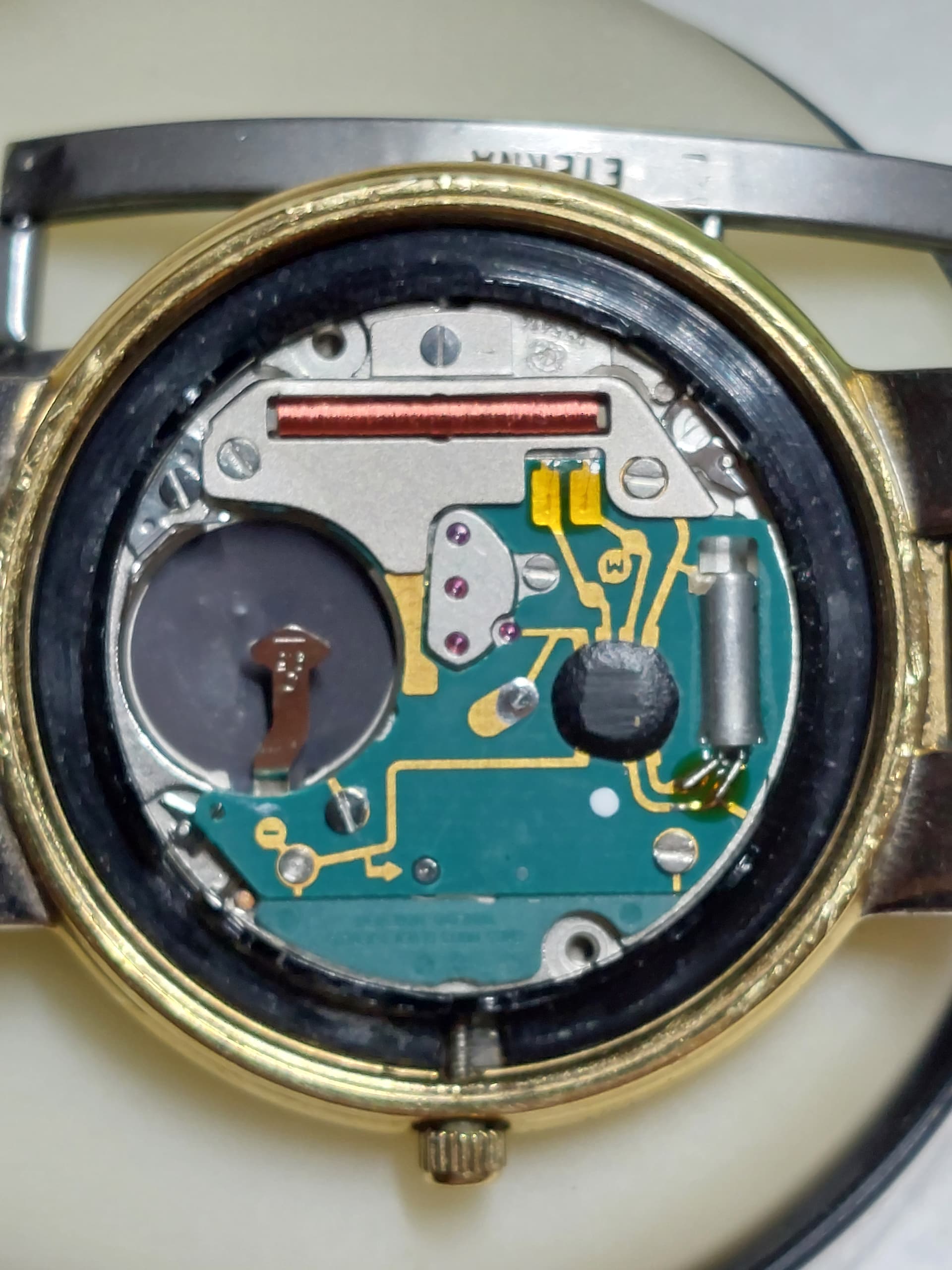

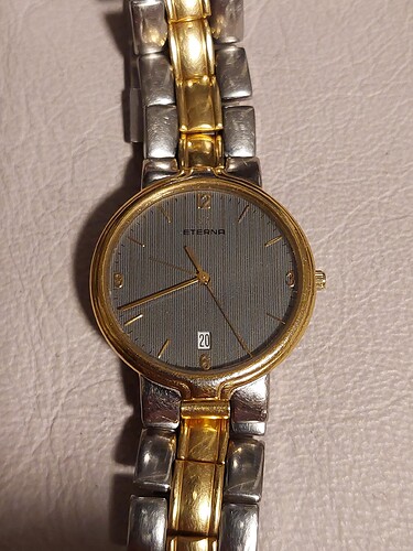

Ik heb vandaag een Eterna quartz 263 onder handen gehad. Die liep slechts een seconde en stopte dan. De puls kwam wel, dus heb ik het uurwerkje uit elkaar gehaald, door de Elma gedaan en weer gemonteerd met de juiste smeermiddelen. En nu loopt het weer. Er zit een ETA 955414 uurwerkje in.
Geen heel gecompliceerd uurwerkje, zelfs voor een beginner nog goed te servicen. Ik ben er net iets meer dan een uurtje mee bezig geweest, en ik heb het echt rustig aan gedaan.

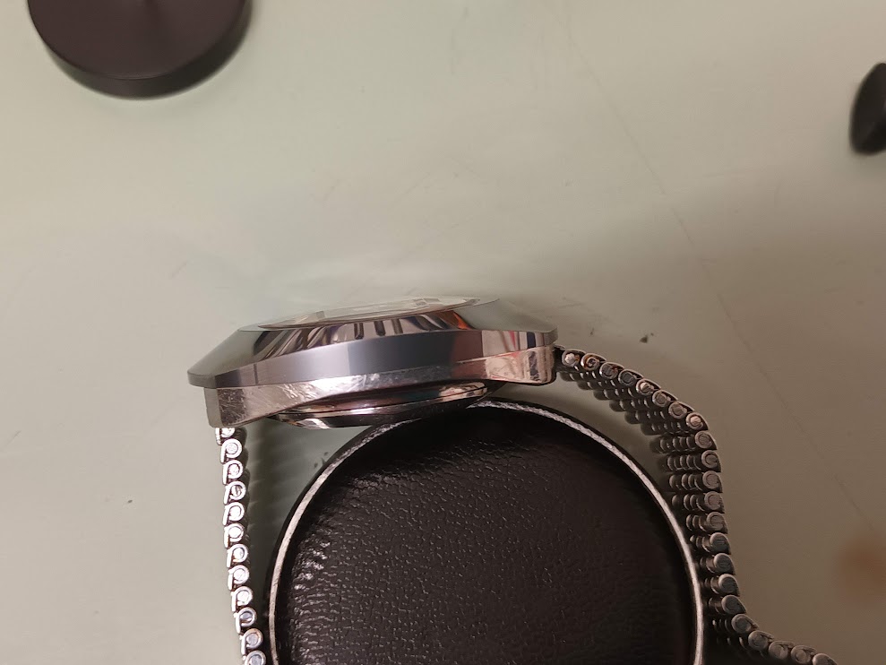

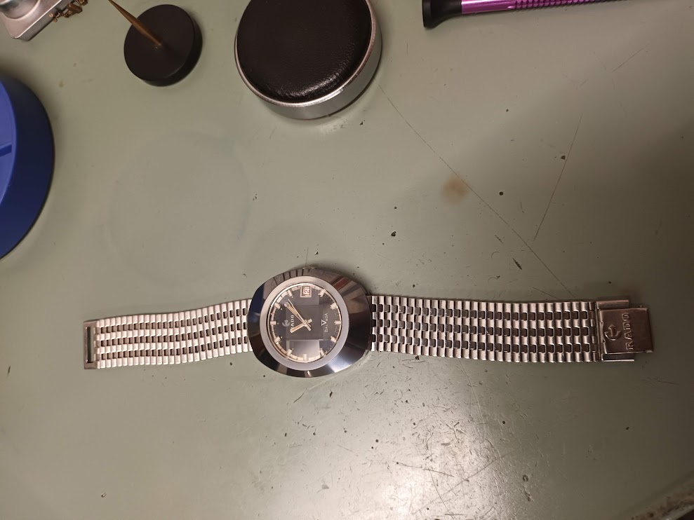

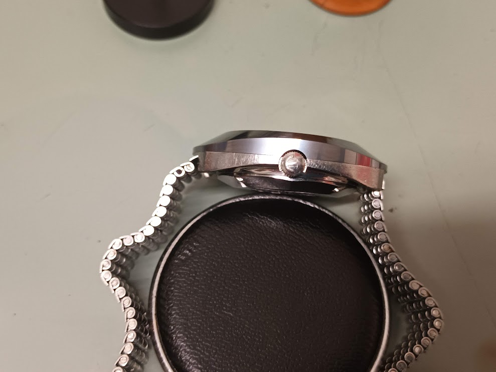

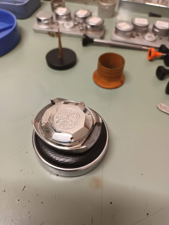

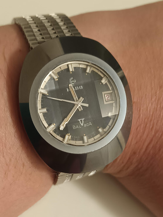

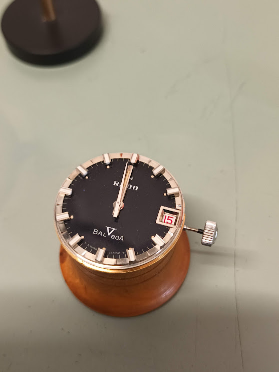

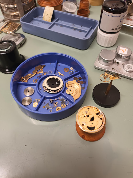

vandaag de rado balboa met black goldstone wijzerplaat afgewerkt. Bij aankomst liep ie wel, maar het machientje pikte niets op en de kroon zat muurvast en kon niet bediend worden
voor
alles in de pot
20240821_212031

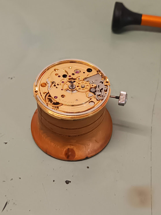

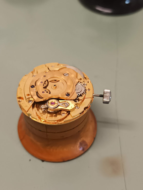

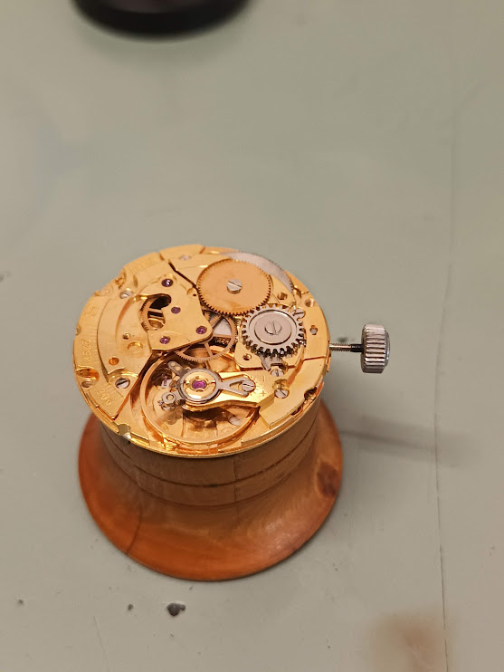

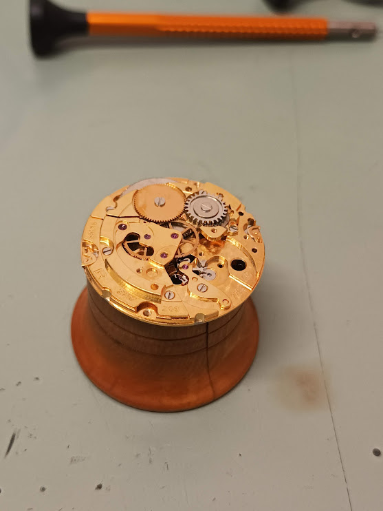

Na de kuismachine de opbouw die begint bij het raderwerk
20240821_214415
20240821_214859

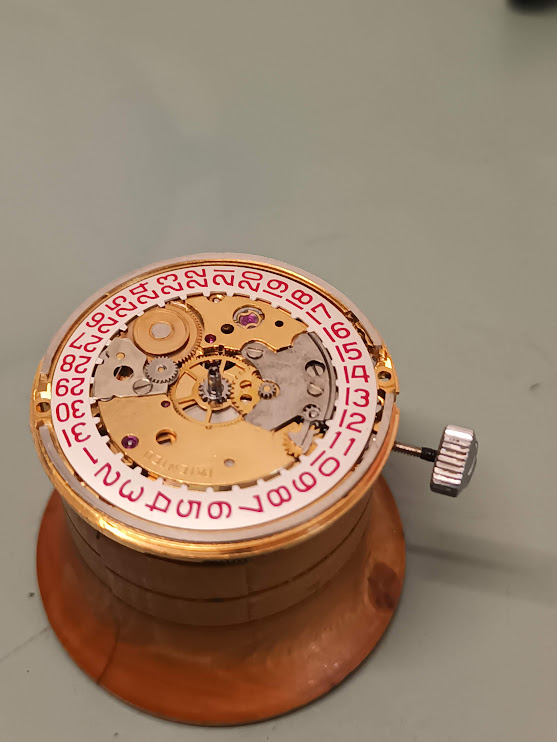

gevolgd door de voorzijde
20240821_214928
20240821_222453
20240821_223005

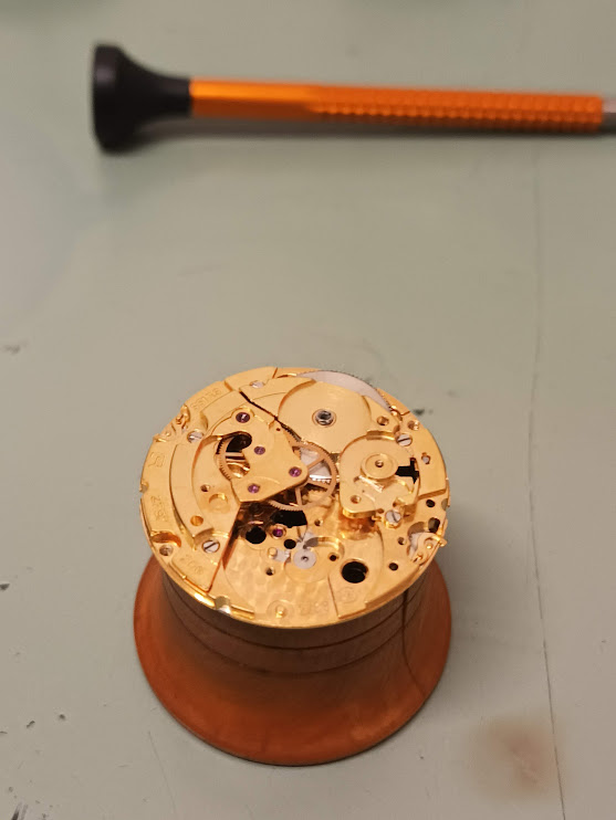

Om dan de balans en de automaatmodule te plaatsen
20240821_223333
20240821_223815

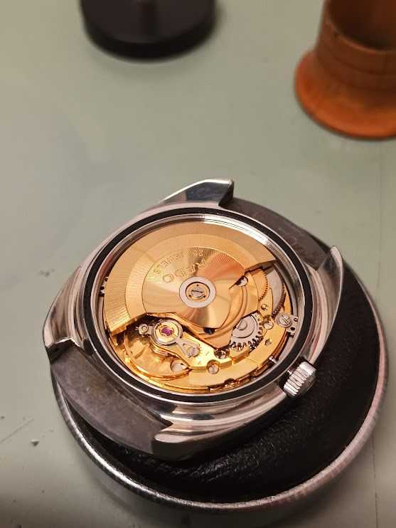

Nu kunnen de wijzerplaat en de wijzers erop en dan kan het geheel de kast in met als laatste de plaatsing van de rotor. Het enige jammere was dat het lume bolletje bij de"9" eraf donderde, gewoon van ouderdom. Ik ga er geen nieuw opzetten want dat gaat qua kleur vloeken met alle andere die wel nog aanwezig zijn en vrij goed nog gehecht zijn aan de plaat. Bij het datumhokje hoort geen te zitten, al bij al een geluk dat ie op de 9 eraf donderde symmetrisch aan de 3 met het datumhokje dat ook geen lume bolletje heeft
20240821_224801
20240821_230410

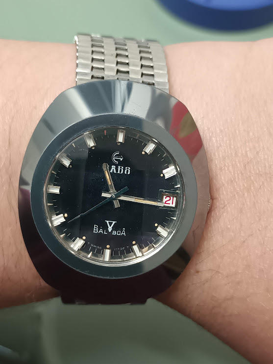

Dat geeft dan dit resultaat
20240821_230516
20240821_230651
20240821_230706
20240821_230733
20240821_230752
20240821_231501
20240821_231521
20240821_231524
20240821_231525

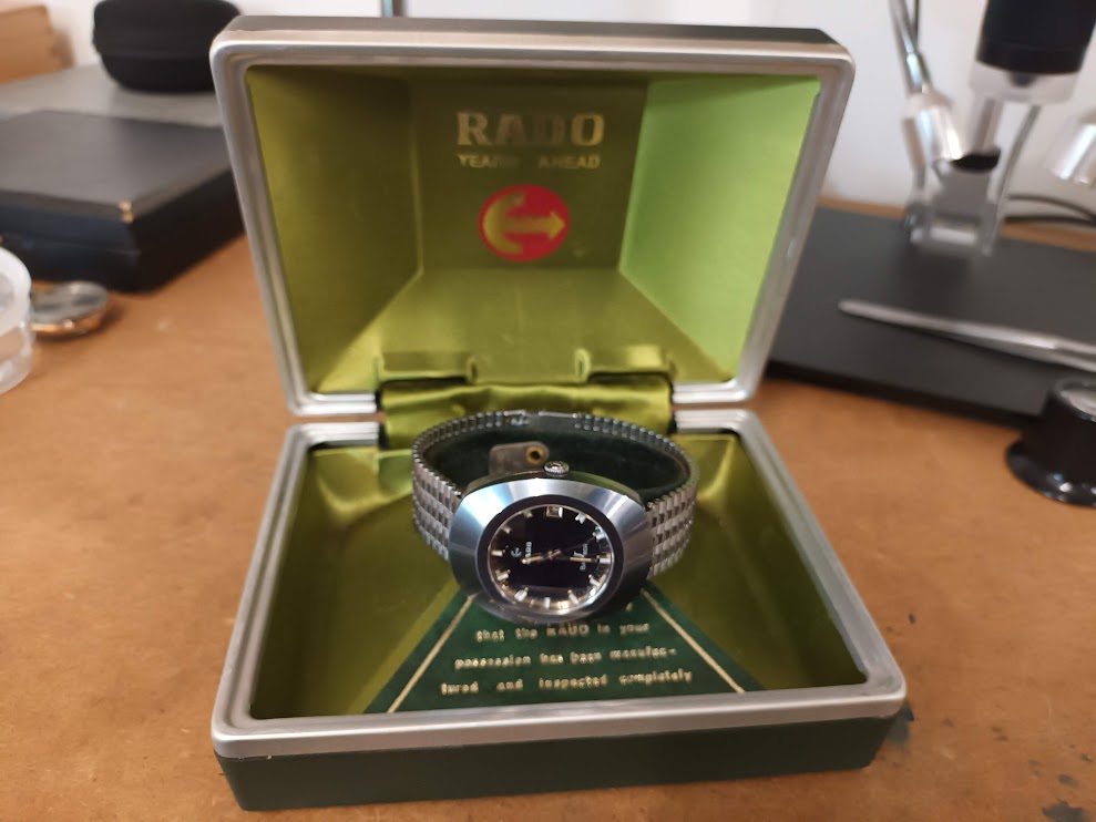

hij kwam aan in de bijhorende doos dus daar gaat ie terug in wanneer niet gedragen
20240821_233014
20240821_233020
En dan zal ie bij zijn broertjes komen te staan
20240821_233609

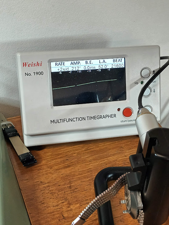

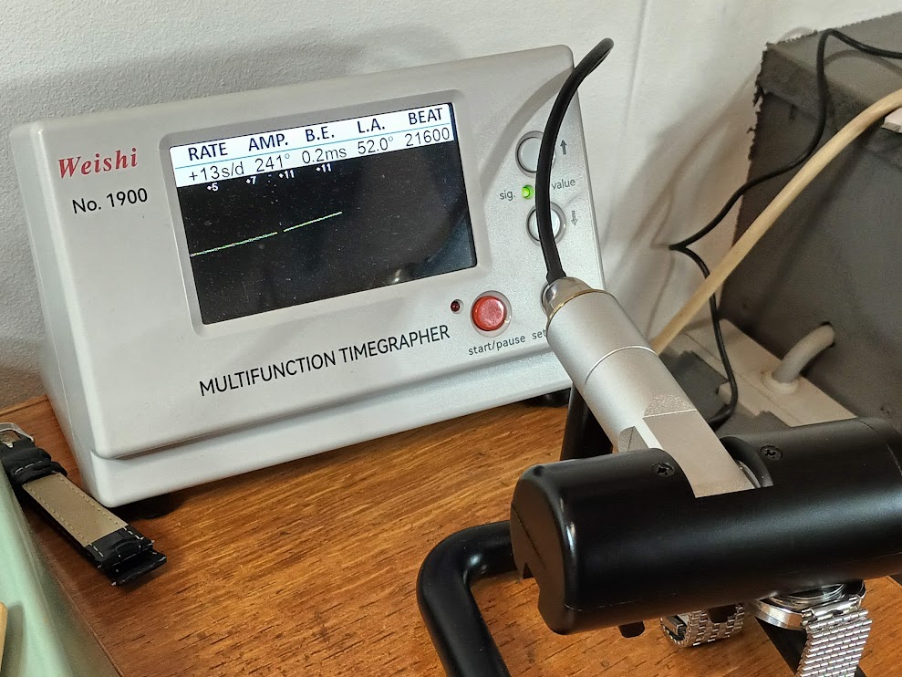

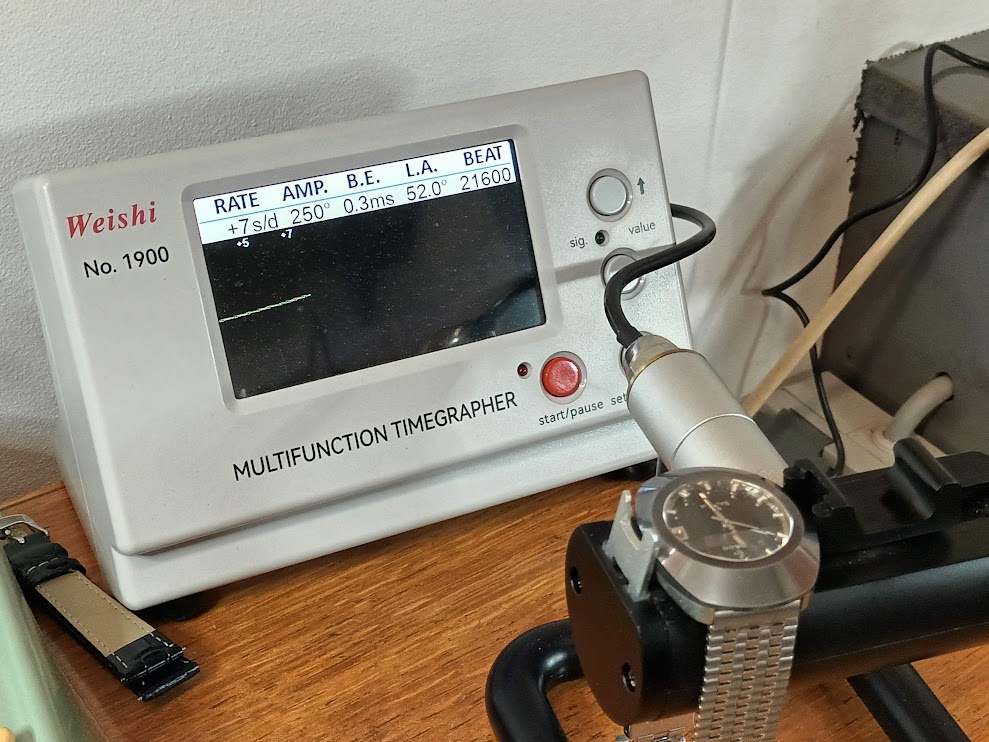

De timing
20240821_232742
20240821_232803
20240821_232830

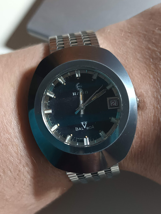

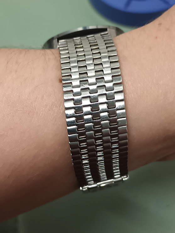

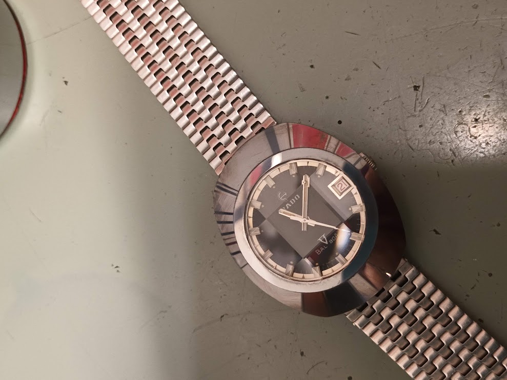

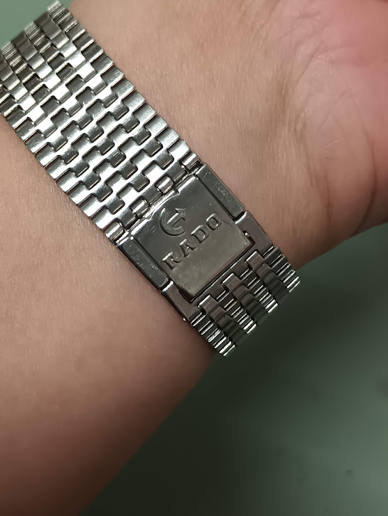

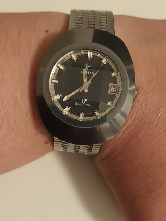

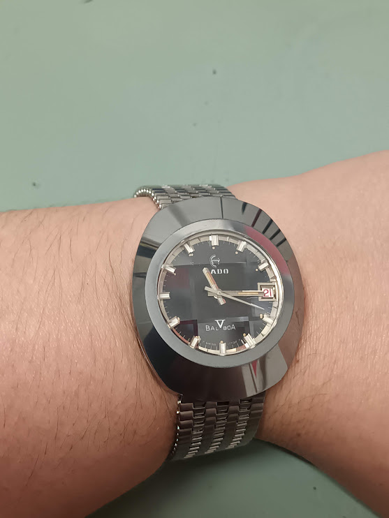

En het eindresultaat om de pols
20240821_233738
20240821_233755
Dit vonden we echt een heel erg mooi horloge met de sterrenhemel wijzerplaat, al zie je de sterrenhemel niet erg goed. De black goldstone wijzerplaat is in feite een synthetisch glazen gebakken plaat met koper schilfertjes erin wat een zwart met blinkende stukjes resultaat geeft en doet denken aan een sterrenhemel.
