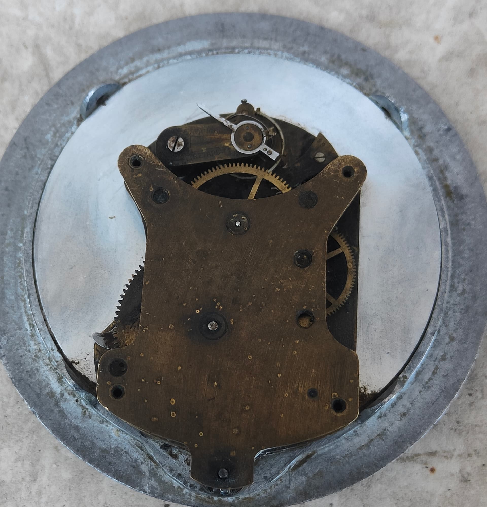

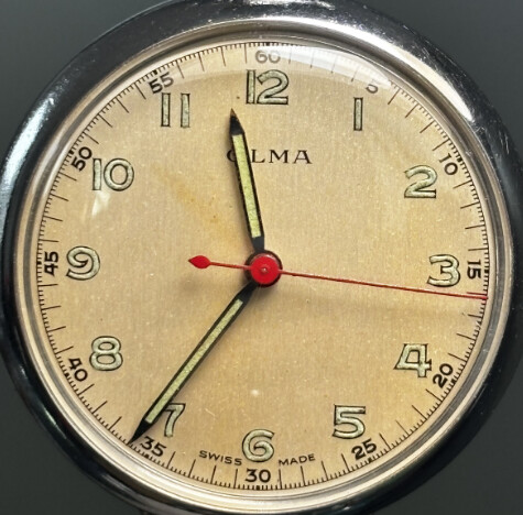

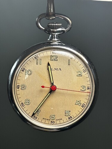

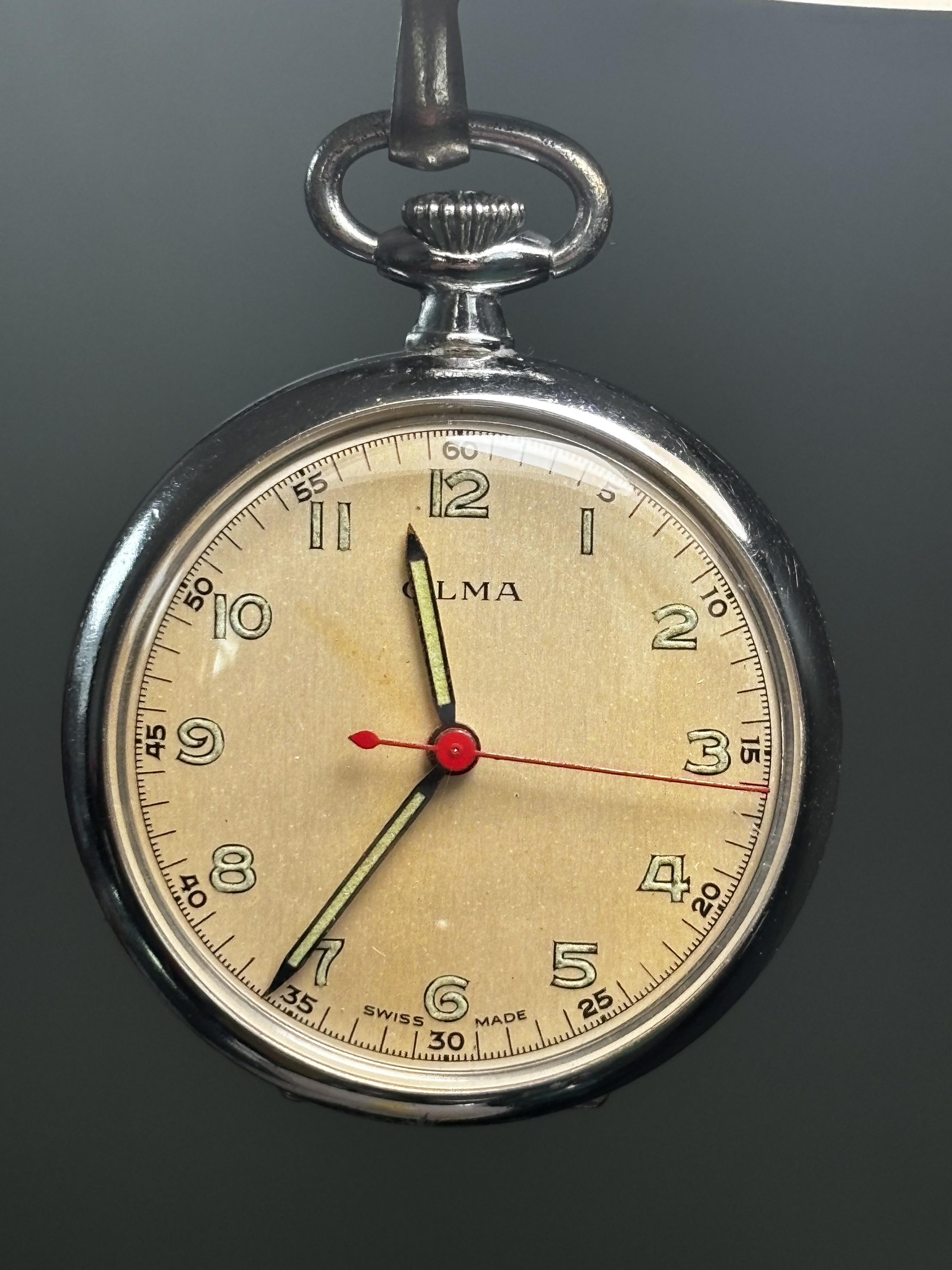

Vandaag weer eens een zakhorloge gedaan, deze lag al erg lang in de projectenbak:

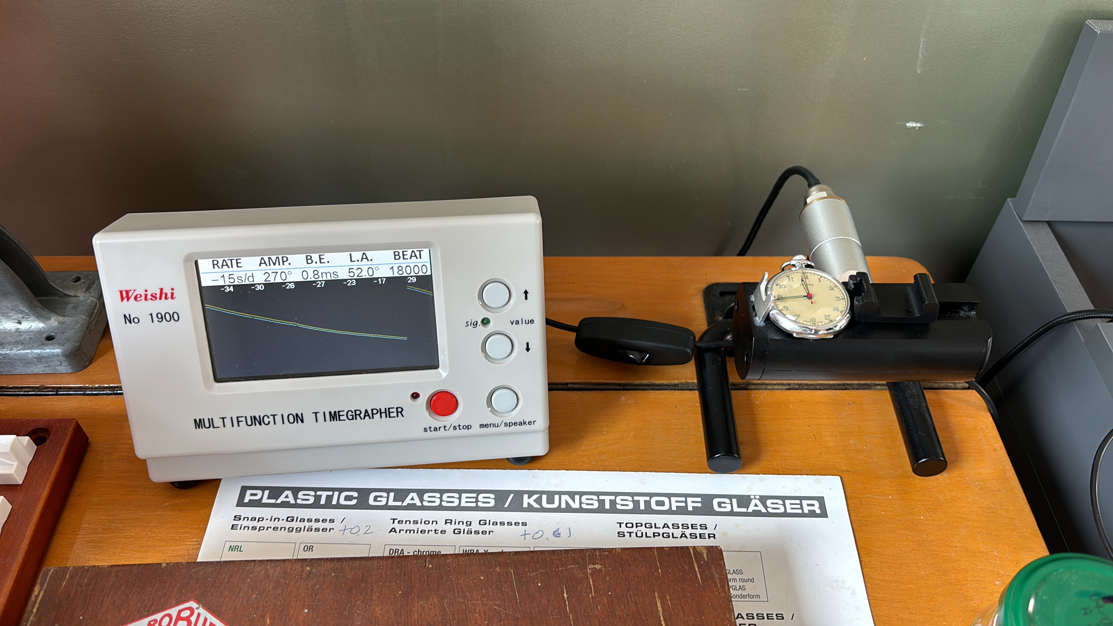

Ook nog het originele glas vervangen door plexi omdat er wat chipjes inzaten de de secondewijzer af en toe het glas raakte.
Nu ligt hij even in te lopen:
En daarna ga ik hem aan mn bureaulamp ophangen, altijd leuk om naar te kijken:
Leuk, Olma!

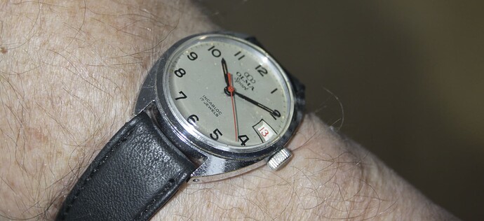

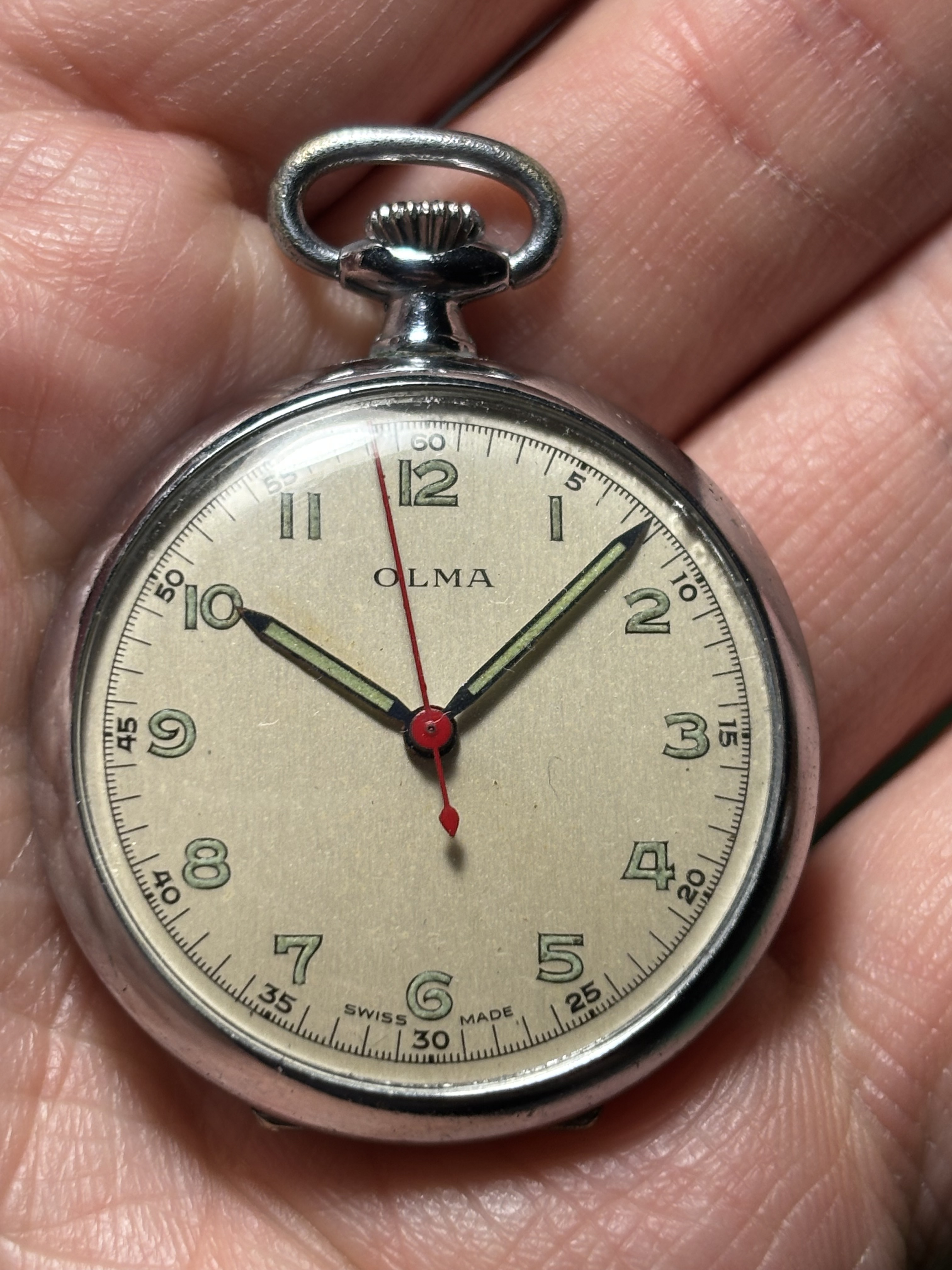

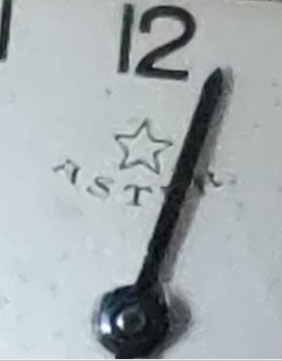

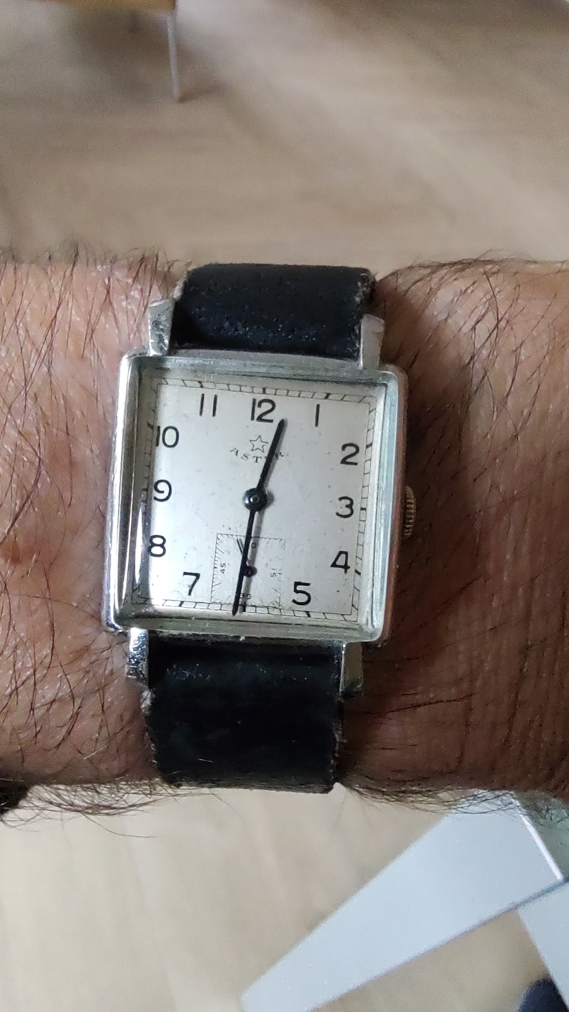

Ik heb deze vanmorgen opnieuw gedaan, maar nu goed.
Ook de wijzerplaat beter gereinigd.

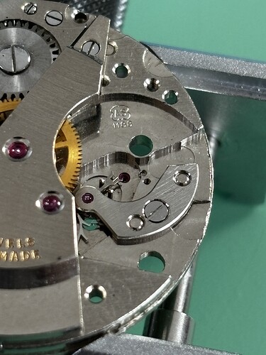

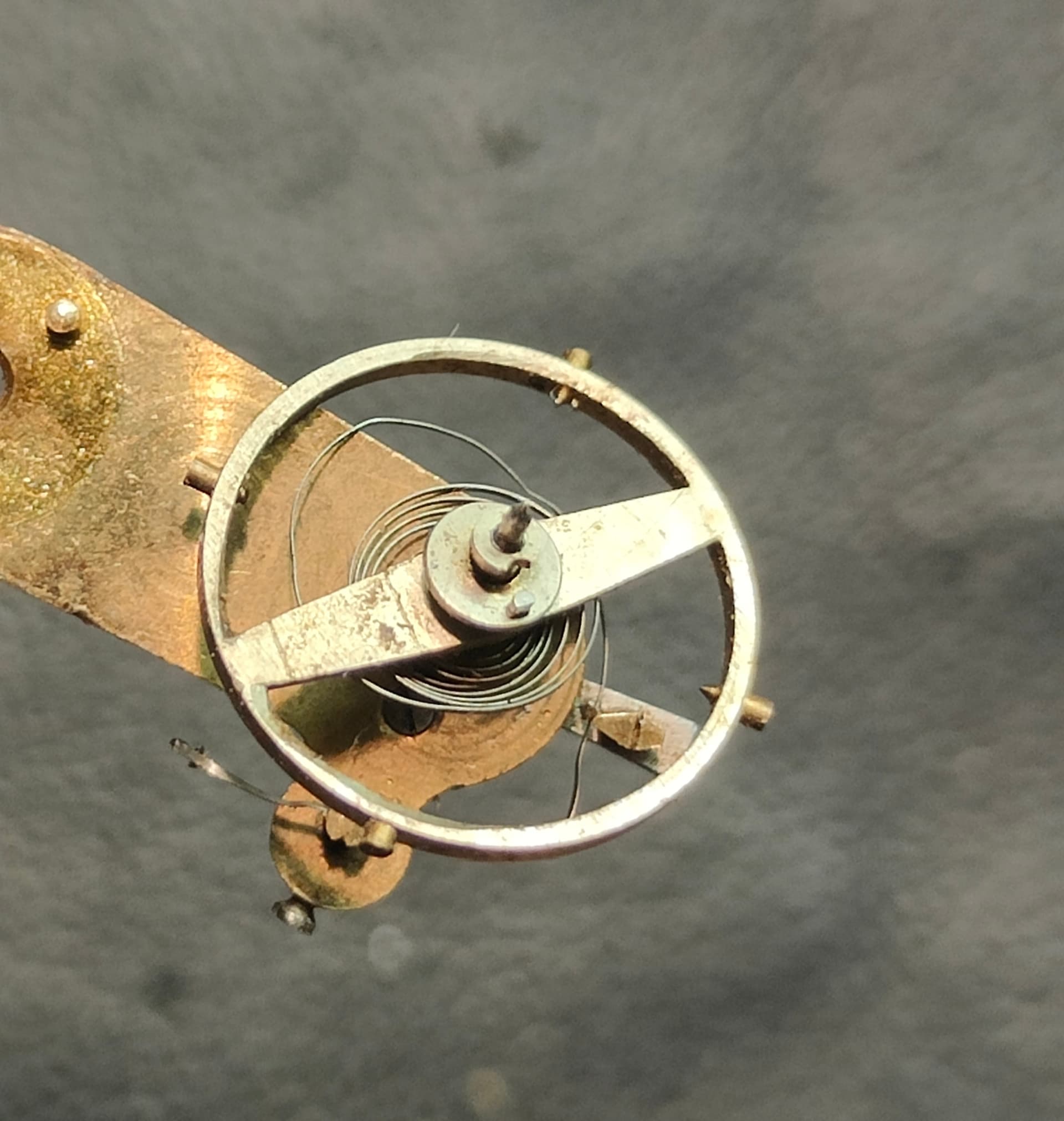

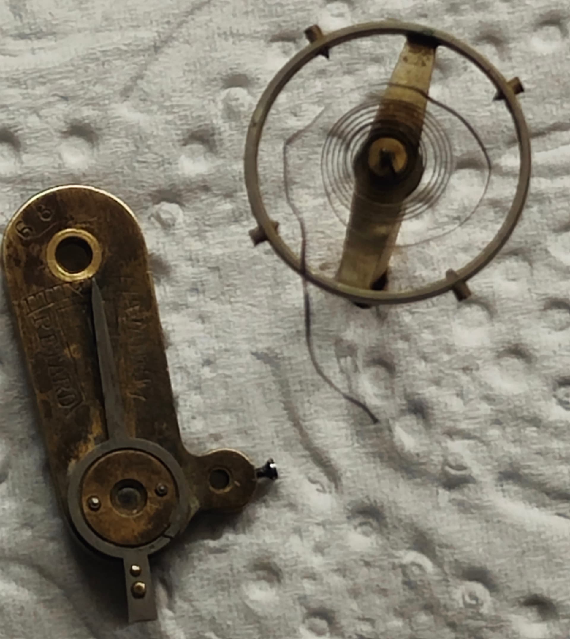

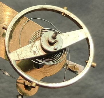

Zou graag deze jongen aan de praat krijgen, helaas is de spiraal niet meer in een goede staat ,is een manier om deze te “fatsoenlijk” te maken?
Het mechanisme werkt maar moet worden gereinigd.

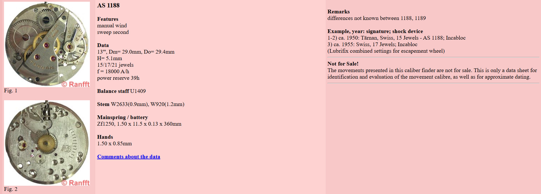

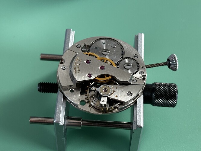

Wat een leuk zakhorloge. Het doet redelijk modern aan… begin jaren '60 denk ik? Het uurwerk doet ook moderner aan dat je meestal in zakhorloges ziet en Ranfft geeft daar antwoord op: het AS1188 uurwerk is gemaakt vanaf begin jaren '50.
Groeten van zijn kleine neefje:

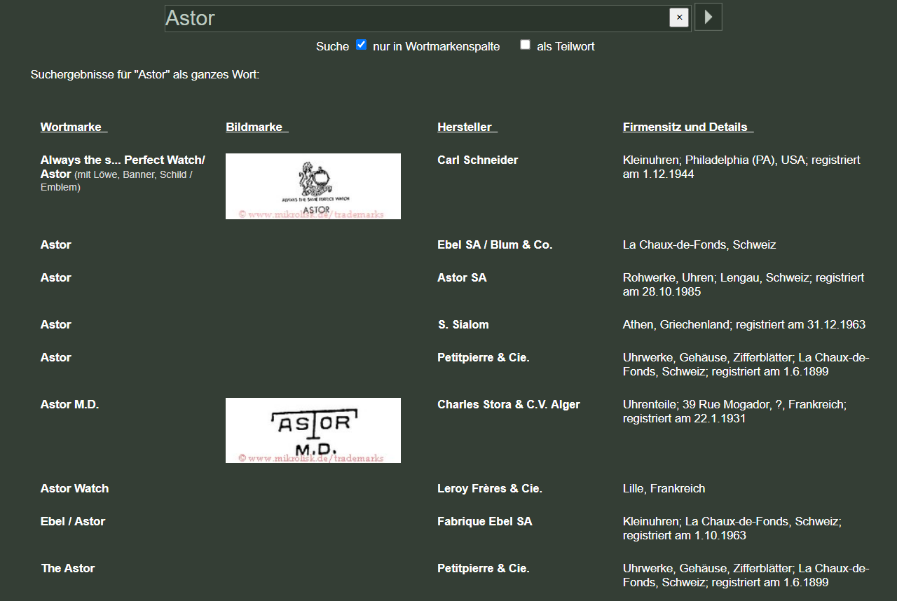

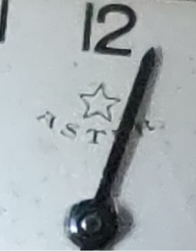

Mooi, een Astor! En ook even hup hup x post naar V&V, Bas!
Maar… welke Astor?
Ha Lex! Gezien het ontbreken van de schokbeveiliging en het hebben van een mineraalglas zou ik eerder jaren 50 verwachten dan 60, maar leuk is hij wel :sunglasses:
Oei, die ziet er beroerd uit. Ik heb begrepen dat @basvg zich heeft bekwaamd in het weer fatsoeneren (plooien…) van balansveertjes.
Helemaal goed. Dat komt nog meer overeen met de productieperiode van het kaliber zoals Ranftt dat aangeeft. De wijzerplaat zier er ‘moderner’ uit, maar ook wel heel klassiek, bijna militair.
Nou dan kan Bas zn lol op! Met een beetje goede wil is hij mogelijk te redden, maar het zal wat uurtjes kosten…

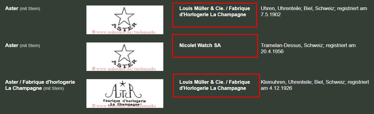

Het is AstEr,
Niet Astor…
Kan ik wel proberen. Stuur maar op Pierre. Desnoods een nieuwe spiraal…
Ik stuur je een PB Bas
Bas! Wil je voortaan wel je wijzers even goed zetten als je een foto maakt?
Zo raakt mijn speurneus helemaal in de war!
Oh-ohhh… en nou moet ik weer gaan uitpluizen wat de relatie was tussen Louis Müller en Nicolet…
Sorry! :woozy_face:
Ik weet alleen nog dat er een Forumlid een dochtertje kreeg en die Aster noemde…:smirk:
