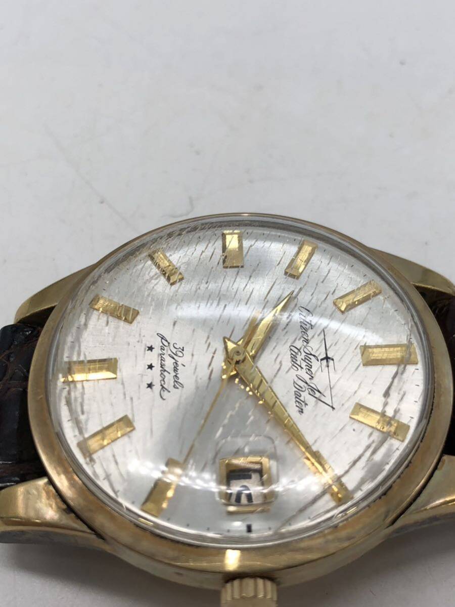

Deze wilde ik al wel een tijdje hebben maar meestal is de wijzerplaat nog al aangetast. Nu ik het horloge heb snap ik dat ook wel. Eigenlijk 0 waterdicht. 0 rubber afdichting.
Maar op wat viezigheid, en dat craquele glaasje en af en tow stoppen met lopen is het een juweel.
Ik heb hem schoongemaakt, nieuw glaasje ingedrukt en vanmiddag had ik opeens het idee laat ik hem even schoon blazen van binnen met het balgje. En tadaa. Loopt veel beter. Wat een gelukje. En die wijzerplaat. Man wat een juweeltje.

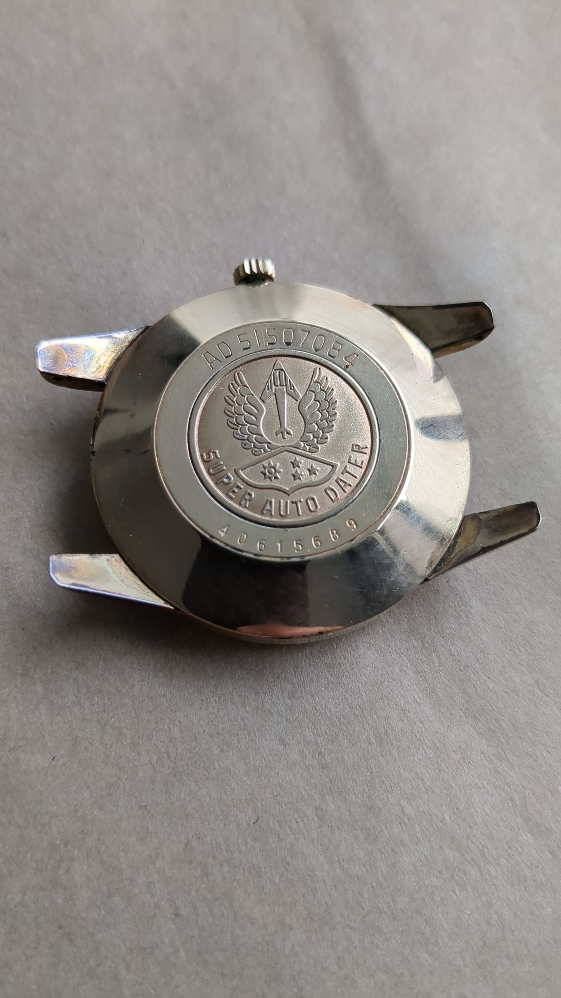

Ohja achterkant.
Mooie Citizen!!
