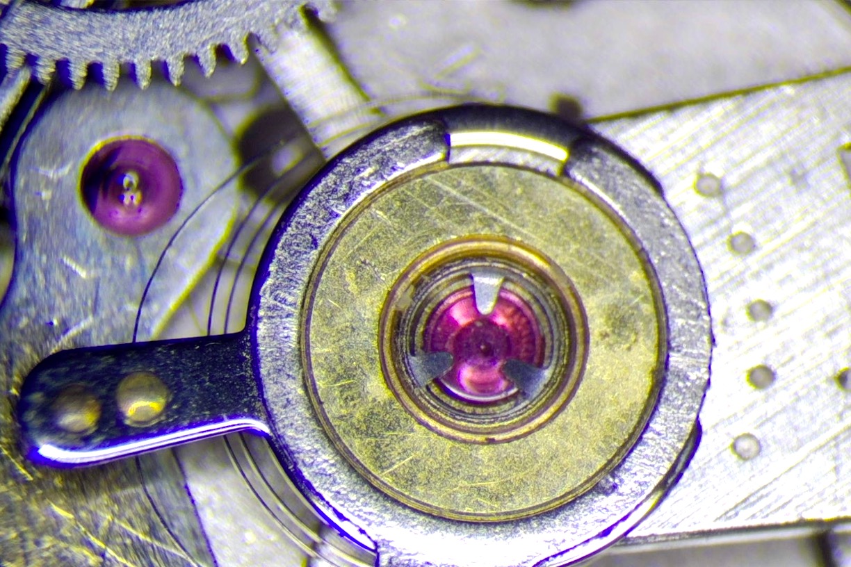

vandaag ben ik bezig aan een ELRO met AS 1951 uurwerk waarvan de balns helemaal verkloot is?
Balanswiel krom, spiraalveer compleet verneukt, en pitons afgebroken in één woord totaal loss.
Nu vond ik een AS 1940/41 waarvan de balns zou passen op een 1951.
Alleen heeft de 1951 een Incabloc en de 1941 deze.
Mijn vraag is nu hoe je het veertje wegneemt en /of hoe je het deksteentje smeert? Het veertje draain nl gewoon los en past niet achter gleufjes zoals een kif wel doet.
Het is een “ruby-neutro-shock” systeem en voor zover ik heb kunnen achterhalen kun je deze niet (zonder schade) demonteren. Een duidelijke post vond ik hier:

Voor reinigen-smeren zou ik er daarom zelf voor kiezen om het deel in een potje one-dip/hexaan/oid even in een ultrasoonreiniger te zetten en na droging met een automatische oliegever te smeren. Als je die laatste niet hebt, is het smeren mbv een haar ook mogelijk.
Dank je voor het antwoord. Ik ben van plan deze “ruby-neuro-shock”; ik had er nog nooit van gehoord noch eentje gezien, uit de balanskloof te persen en te vervangen door de incabloc die ik uit de balanskloof van de originele (kapotte) balans zal persen. Enfin, ook weer iets dat ik voor het eerst zal proberen.

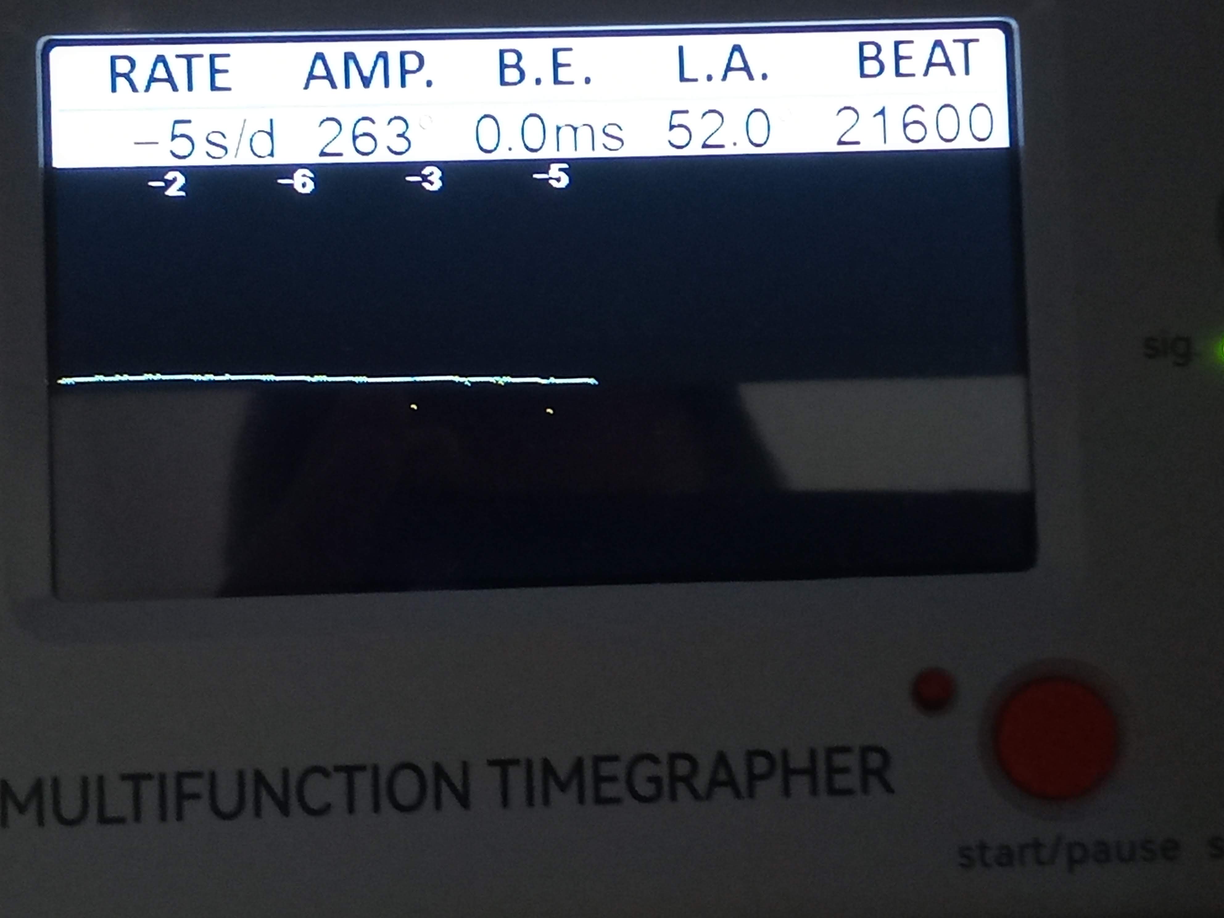

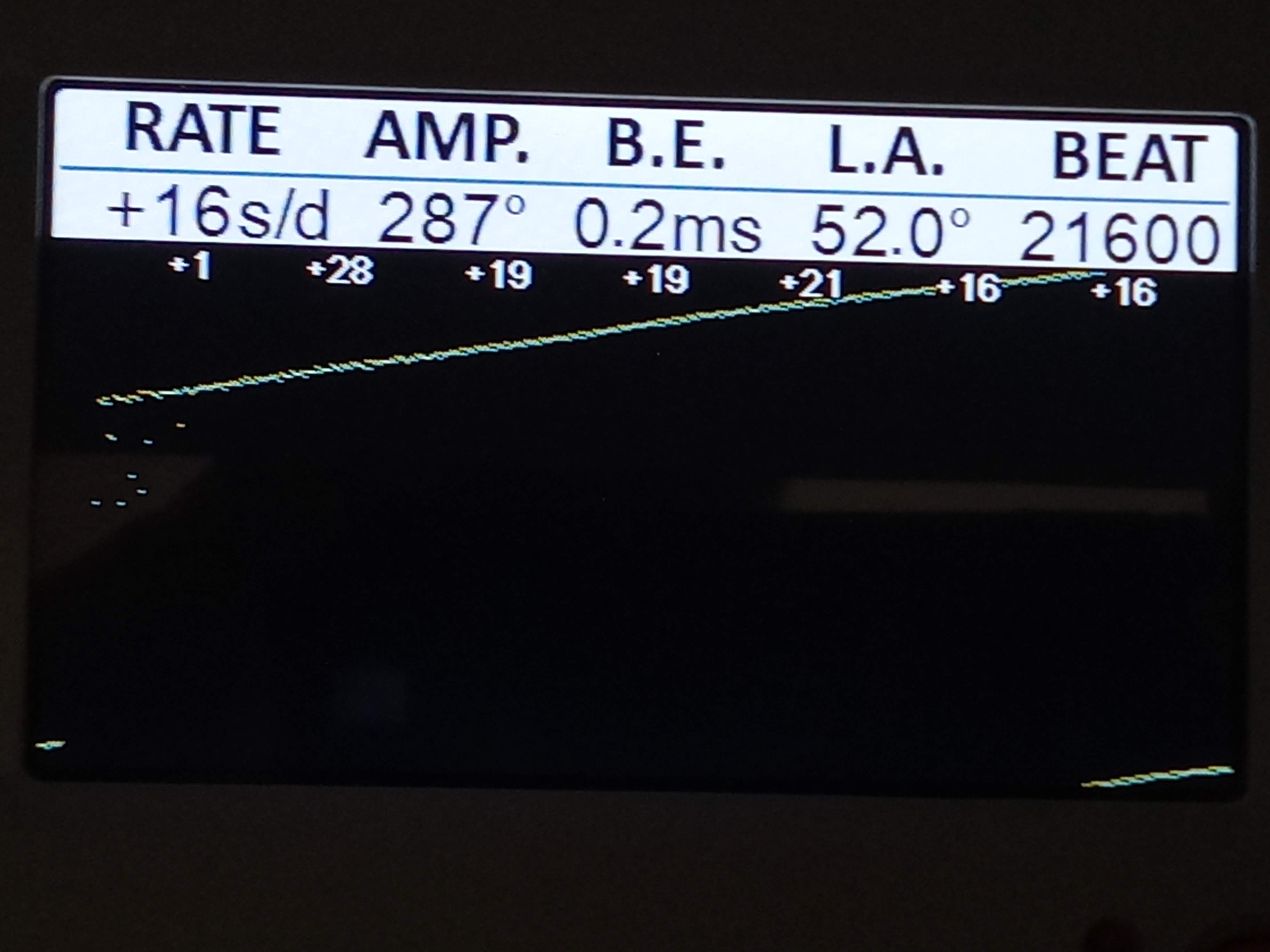

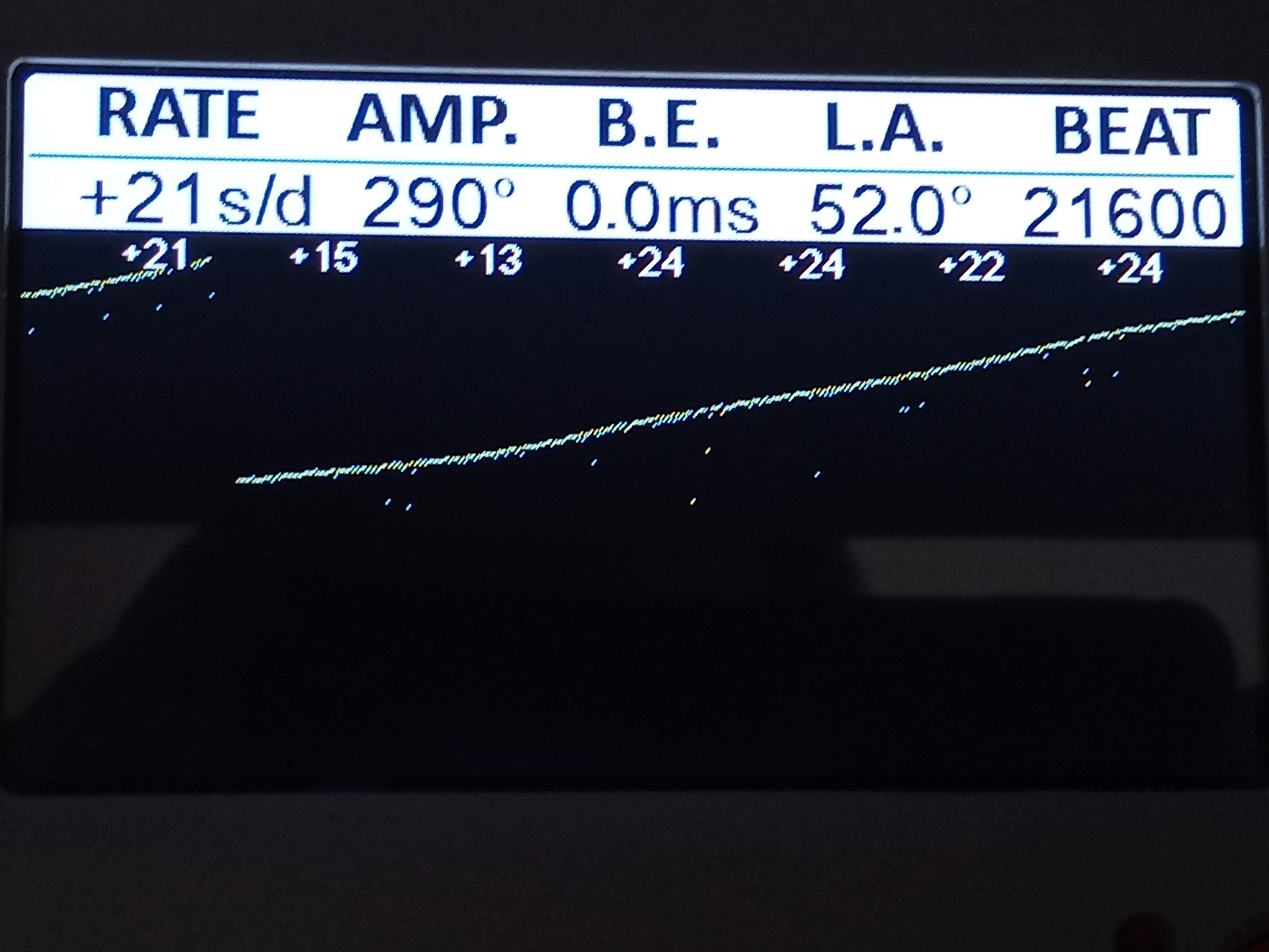

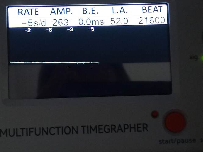

Uiteindelijk is dit het resultaat :slight_smile:
DF
DU
DD
Er zit zo nu en dan nog wel ee scheeftikje maar beter krijgen denk ik niet dat ik kan.
