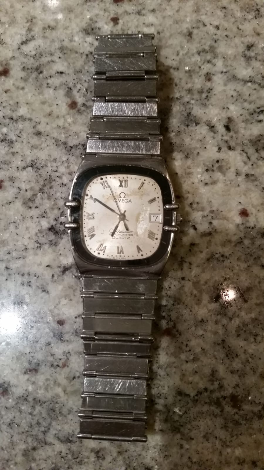

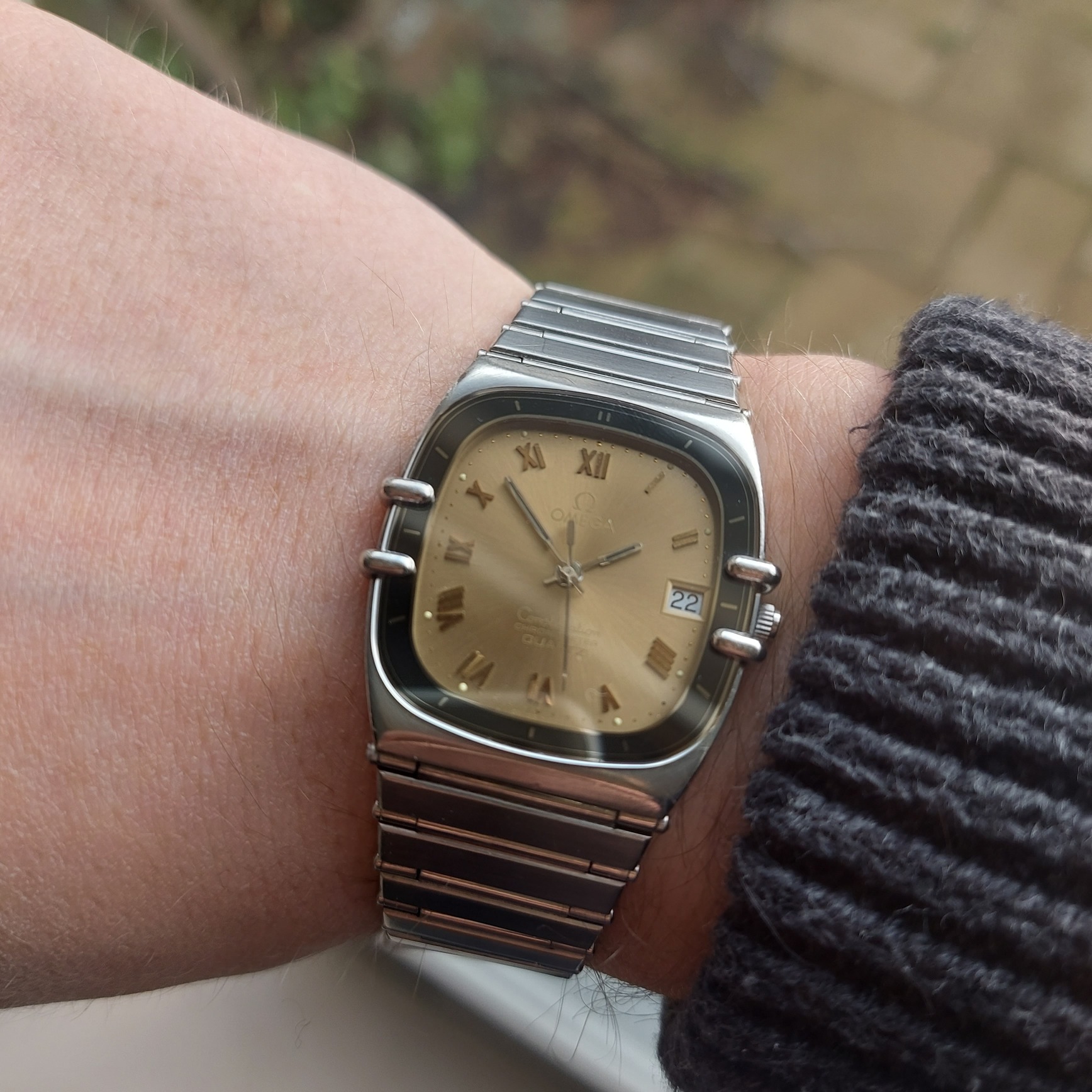

Deze omega binnen gekregen, met schade aan de wijzerplaat en het leek net alsof de band was gebruikt als sjoelschijfje
Ermee aan de slag gegaan:
  • nieuwe wijzerplaat
  • nieuwe wijzers

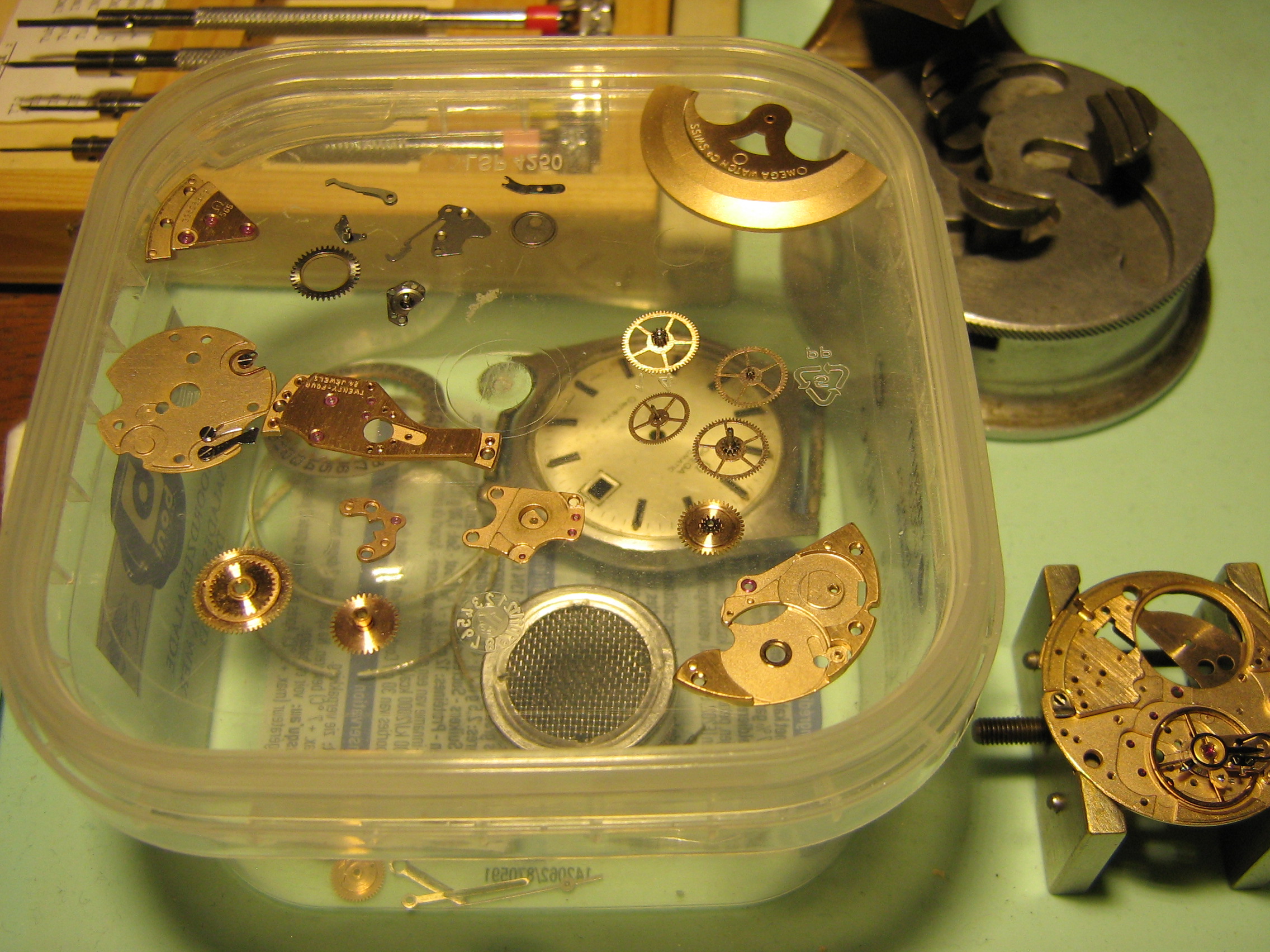

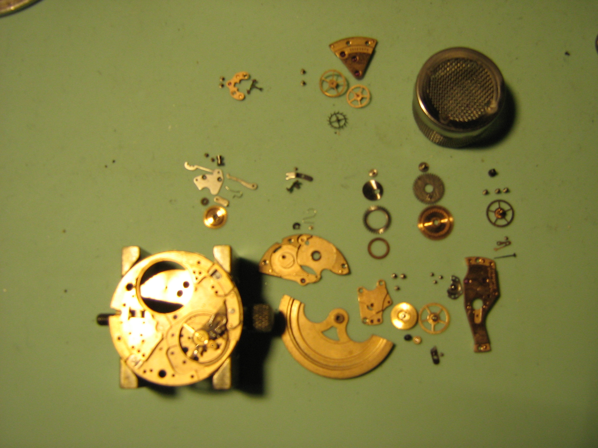

  • uurwerk schoonmaken
  • kast en band aanpakken

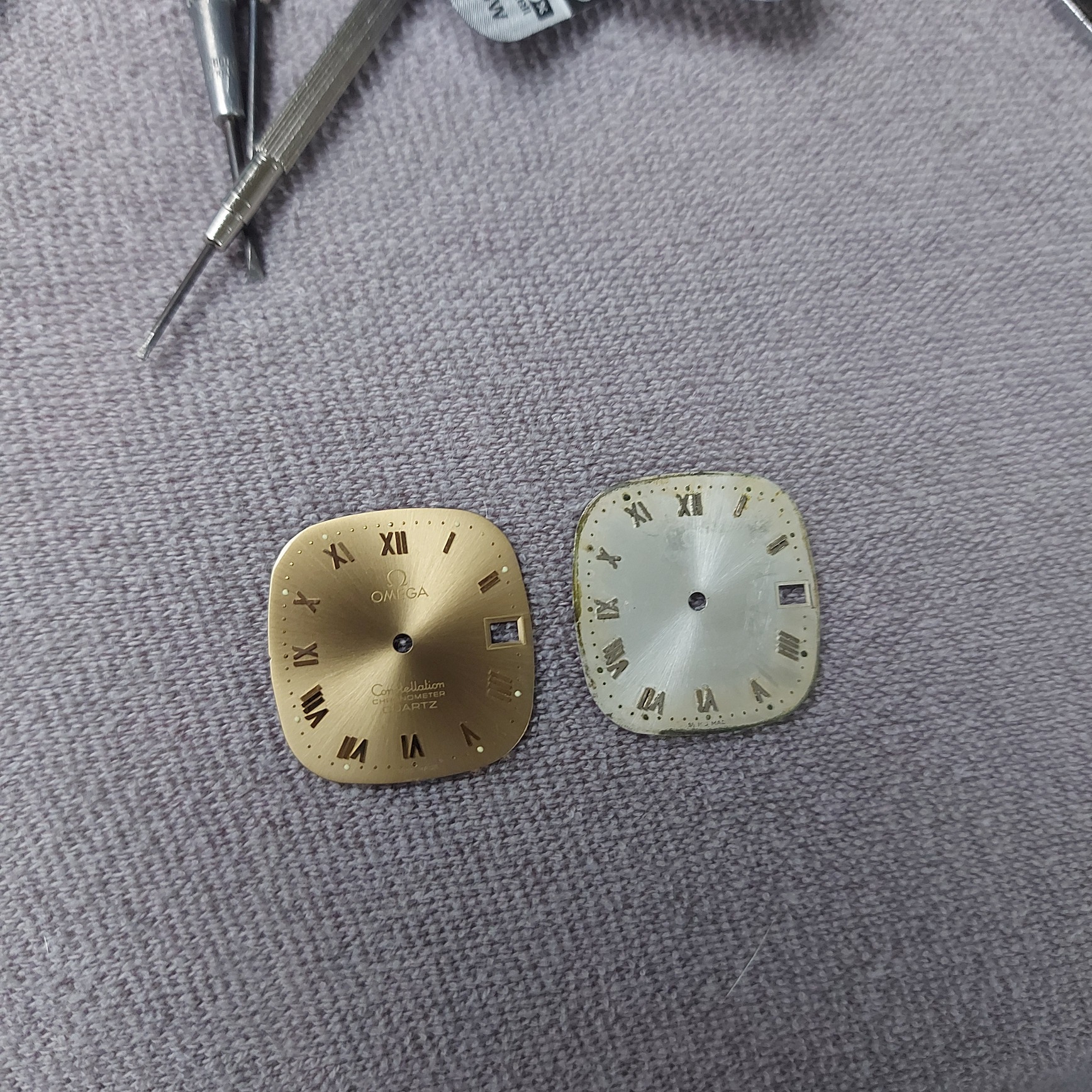

Na een poging de oude plaat te redden met wat water en een kwastje was de opdruk na 10 seconde in een bakje water verdwenen.
Toen toch maar een nieuwe plaat gekocht
Zie hier de verschillen

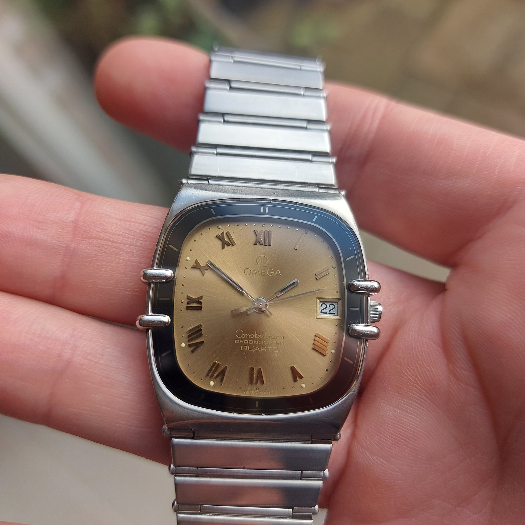

Na het uurwerk schoon te hebben gemaakt plaat gemonteerd in de kast en alles gepolijst met dit als eindresultaat
Bedankt voor het lezen!

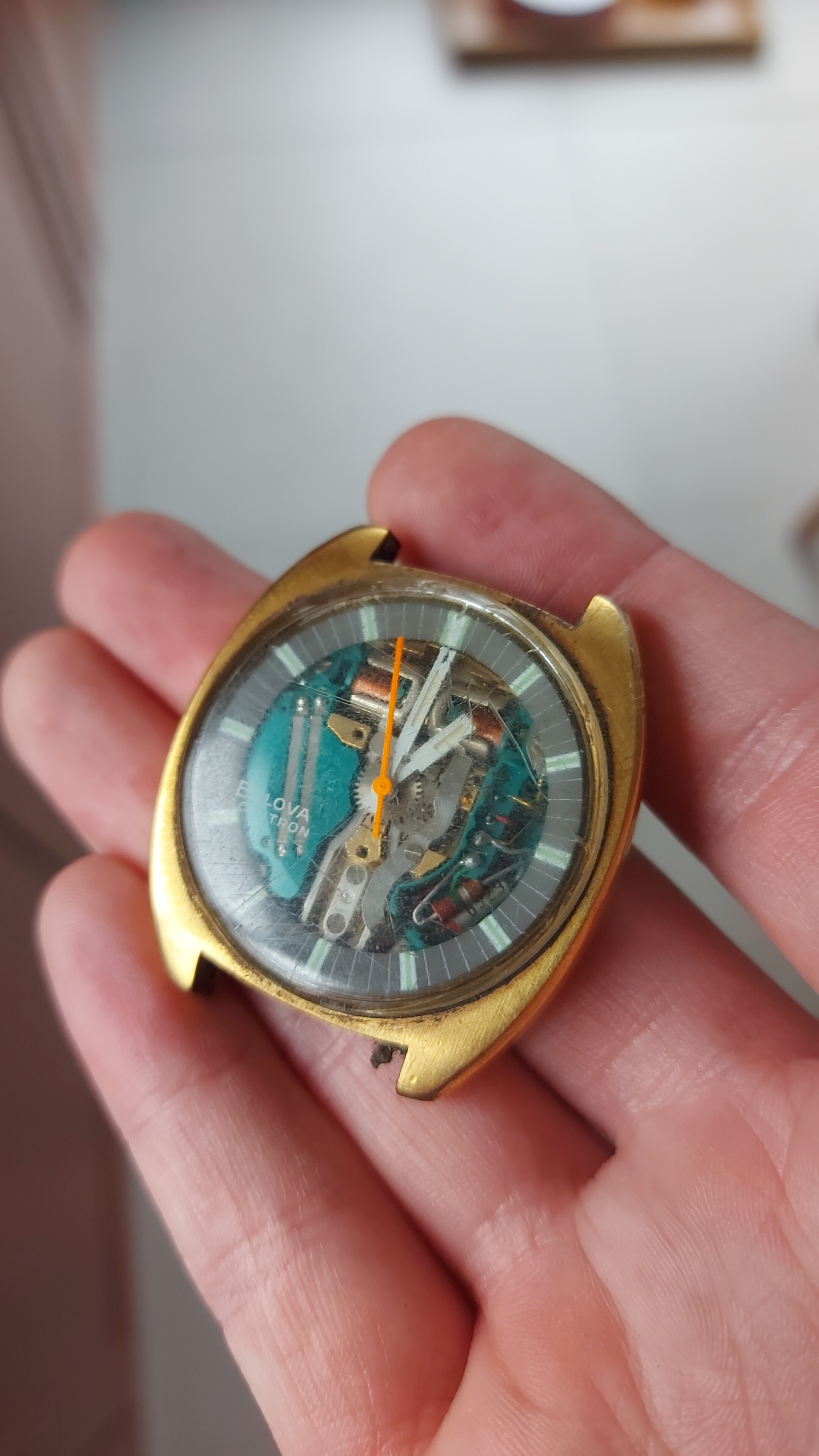

Opknapper twee

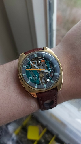

Bulova accutron spaceview
Bij aankomst was het horloge echt ontzettend goor, in de ultrasoon geweest en glas gepolijst. Ik heb er een batterij in getest en liep wat te snel
Wie heeft er toevallig nog een 1.35v accutron batterijtje liggen :smiley:

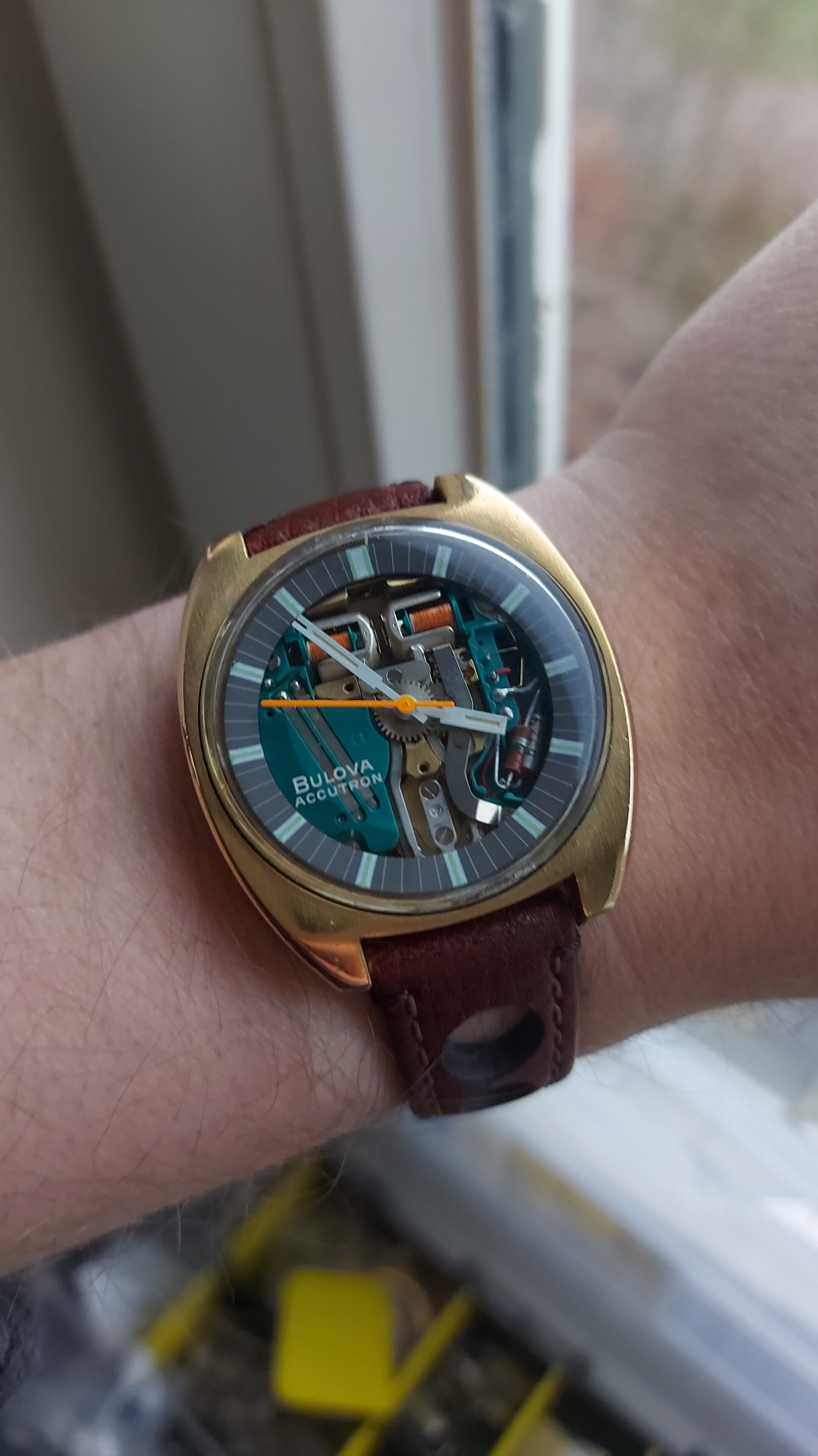

Before
After

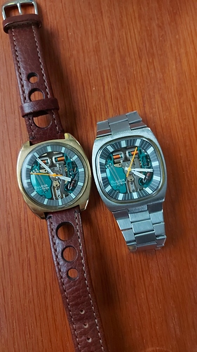

Met zijn bruuur
Bedankt voor het lezen :stuck_out_tongue:
Allebei prachtig gerestaureerd :ok_hand:
Dankjewel :smiley:

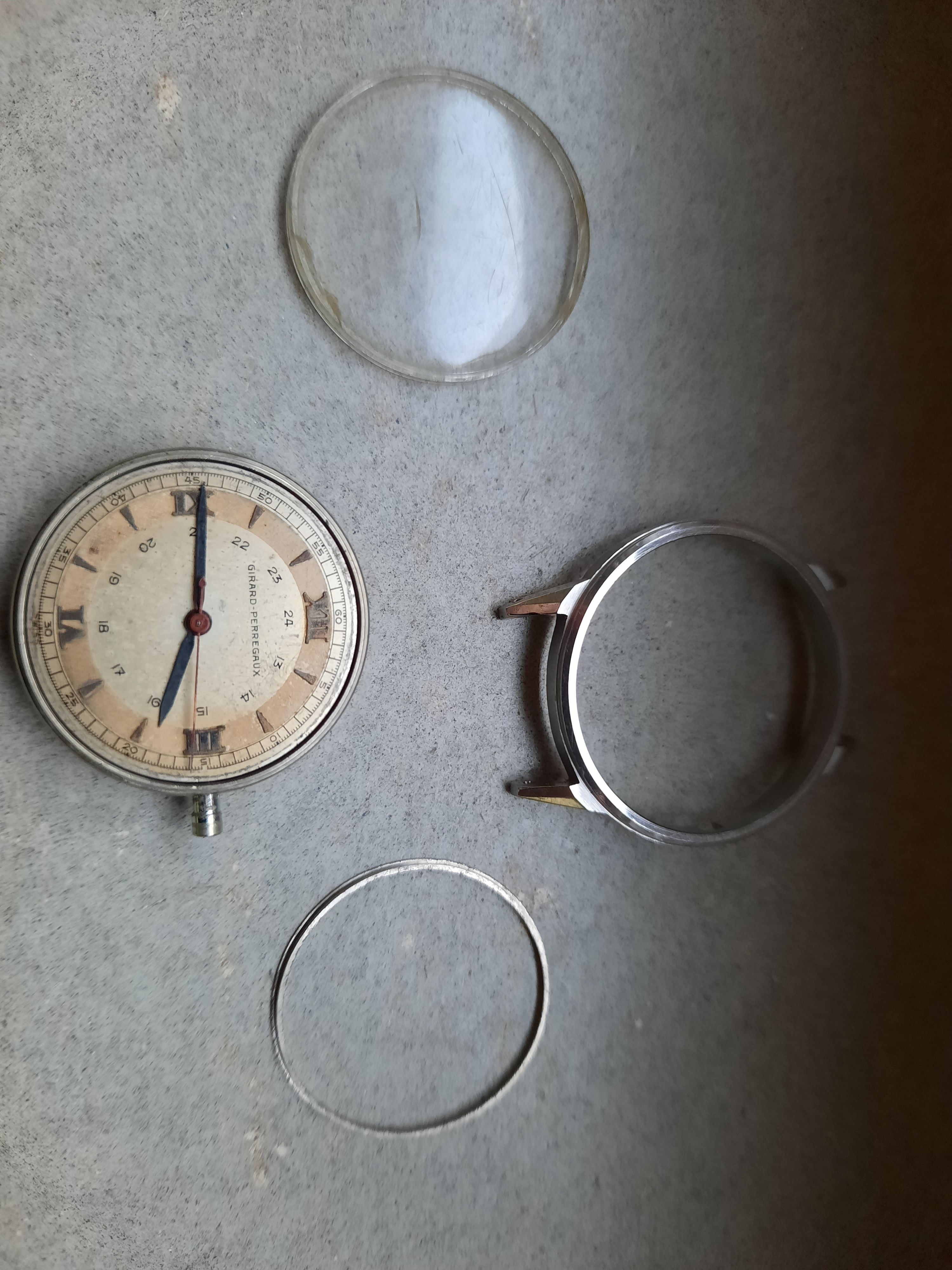

Goedemiddag allemaal, het is zondag dus er mag iets speciaals aan de pols.
Z’n 2 maanden geleden kocht ik een grote partij horloges waar eigenlijk maar 2 leuke exemplaren in zaten. Maar voor €25 moet je niet te kieskeurig zijn.

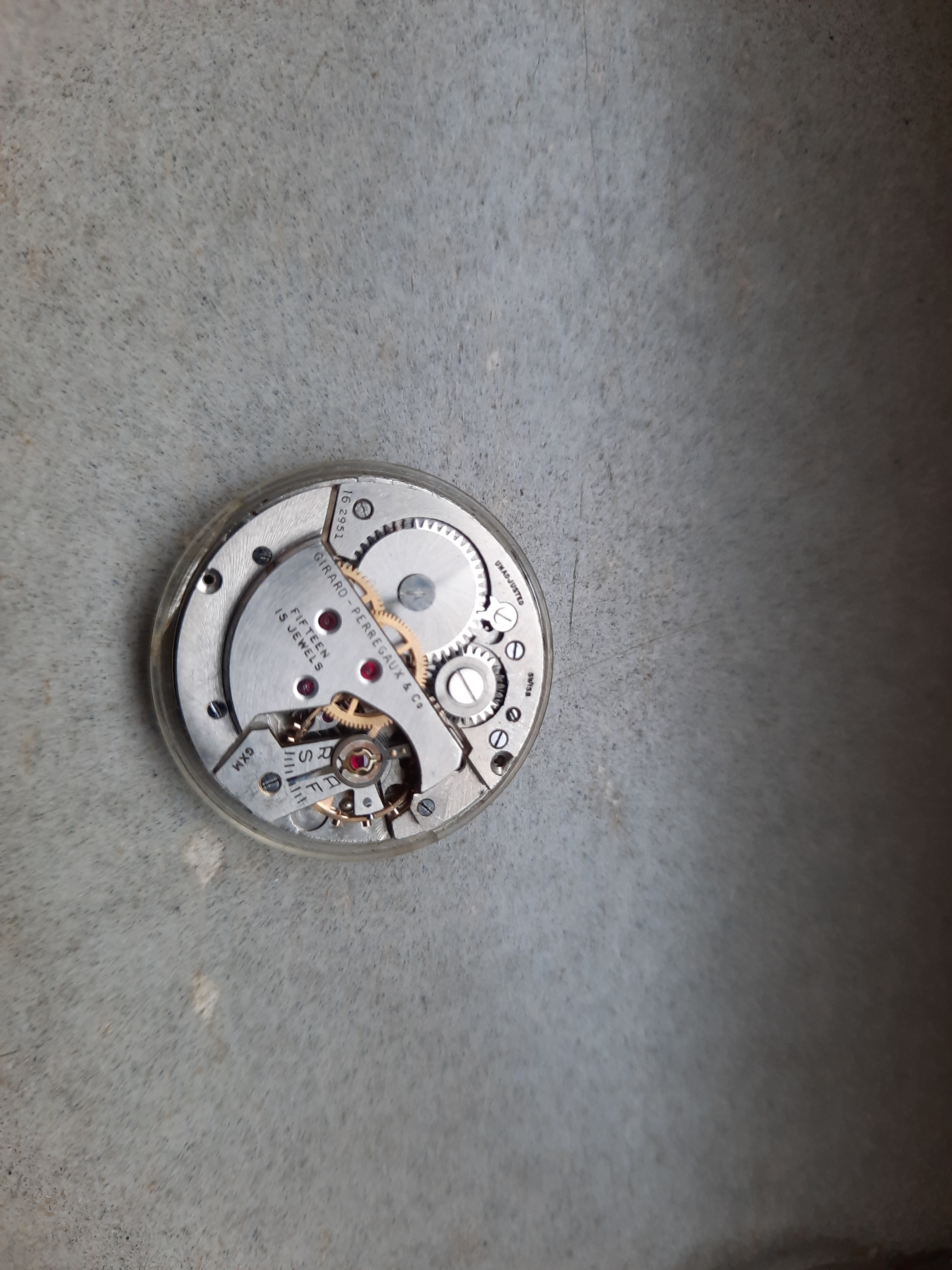

Waar het eigenlijk om ging was deze Girard Perregaux uit de jaren 40.
Hij miste zijn kroon en het uurwerk zat helemaal vast. Vooral leuk om te zien was dat dit een voorloper was van de mono case. Het uurwerk moest via het glaasje eruit. Maar hij zag er van binnen nog heel goed uit.
Nu hou ik wel van een beetje prullen aan uurwerken maar dit wou ik zeker niet verprutsen.
Op zoek naar een horlogemaker die of heel veel ervaring had of gespecialiseerd was in Girard Perregaux. Uiteindelijk gevraagd aan een vriend die op zijn beurt weer een bevriende horlogemaker gevraagd heeft van maar liefst 78 jaar.
Na veel zoeken en 2 mislukte bezoeken aan Antwerpen was het moeilijk maar niet onmogelijk om hem weer aan de praat te krijgen.

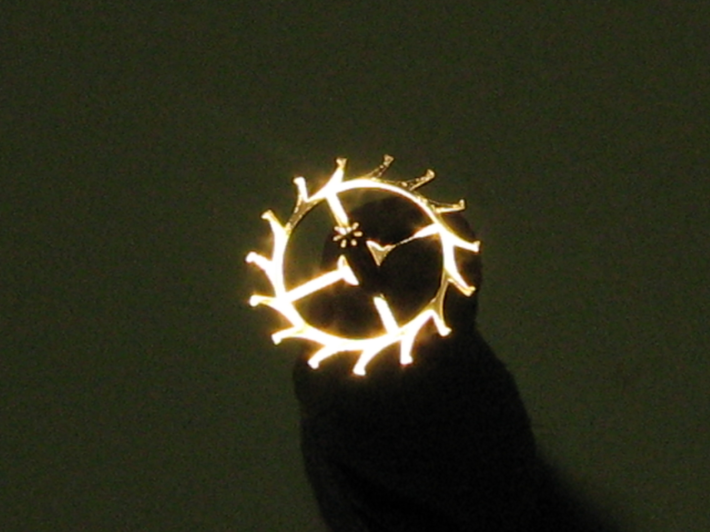

Hij miste zijn tiege die hij zelf nieuw heeft moeten maken en een rad was ook stuk. Het rad heeft hij weer uit een AS gehaald. Volgens hem de basis van dit uurwerk. Nieuw glaasje en bandje erop en klaar is kees.
Ik zal hem binnenkort nog eens uit elkaar halen en de Romeinse cijfers eens wat schoon maken.
Zo zie je maar weer, in oude rotzooi doosje kun je nog steeds verborgen schatten vinden.
Mooie GP Drees :+1:
Merci, ik ben er ook blij mee. GP stond al een tijdje op mijn verlanglijstje. Nu nog op mijn lijstje Vacheron Constantin, Piaget en een Jaquet Droz.
Zeer goede koop geweest, complimenten :+1:

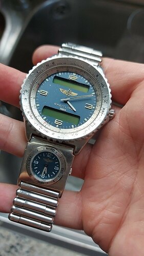

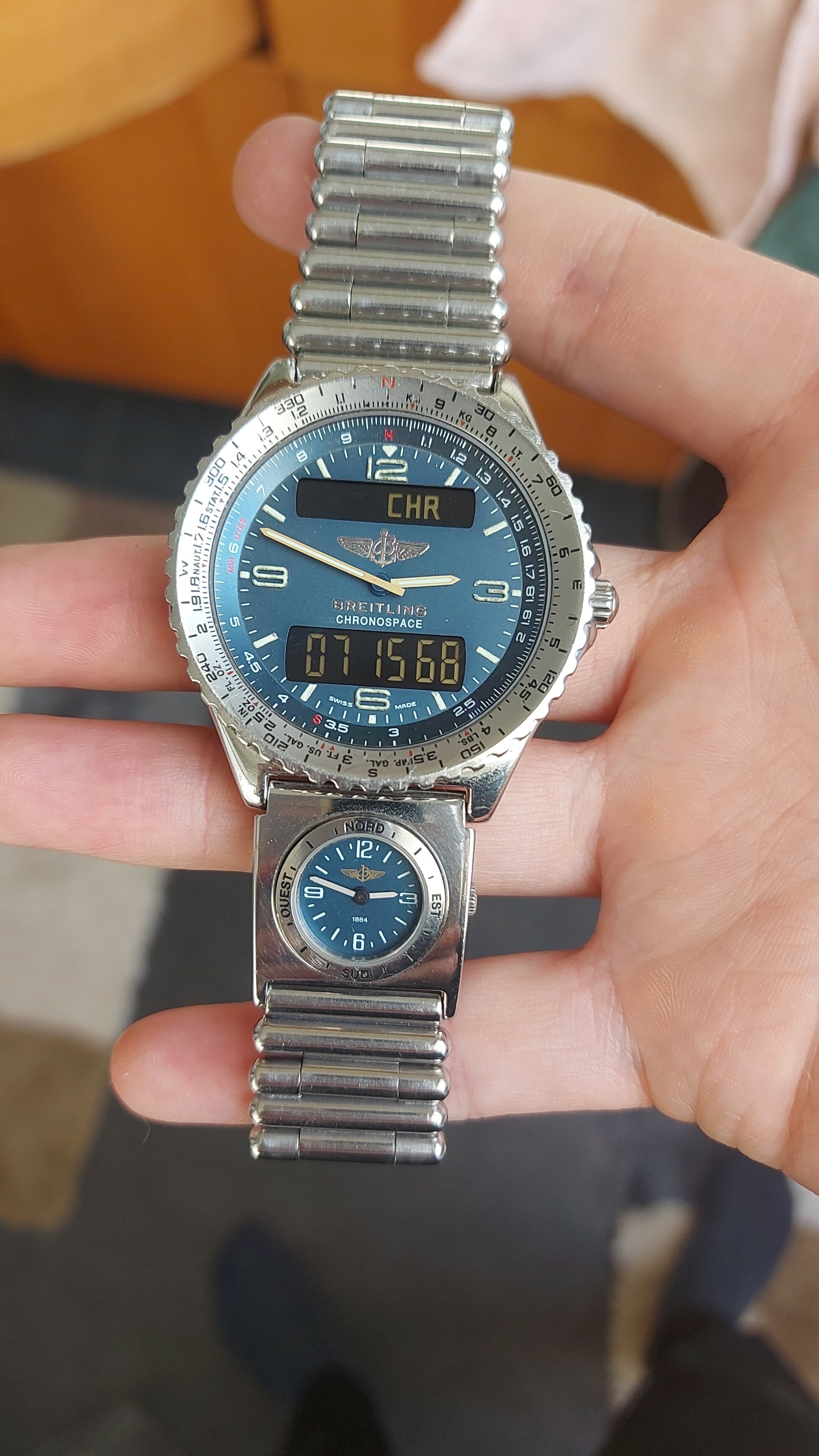

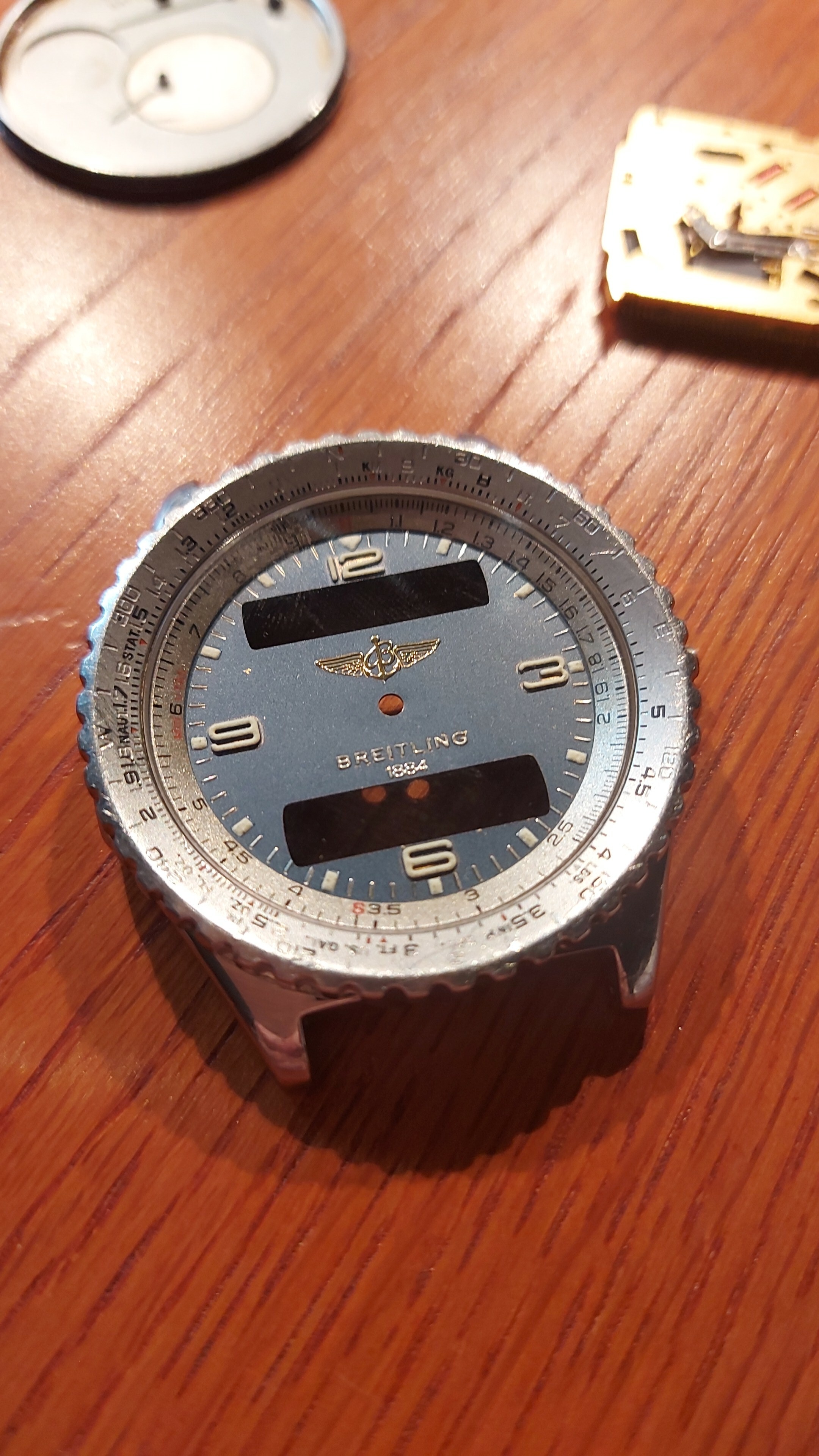

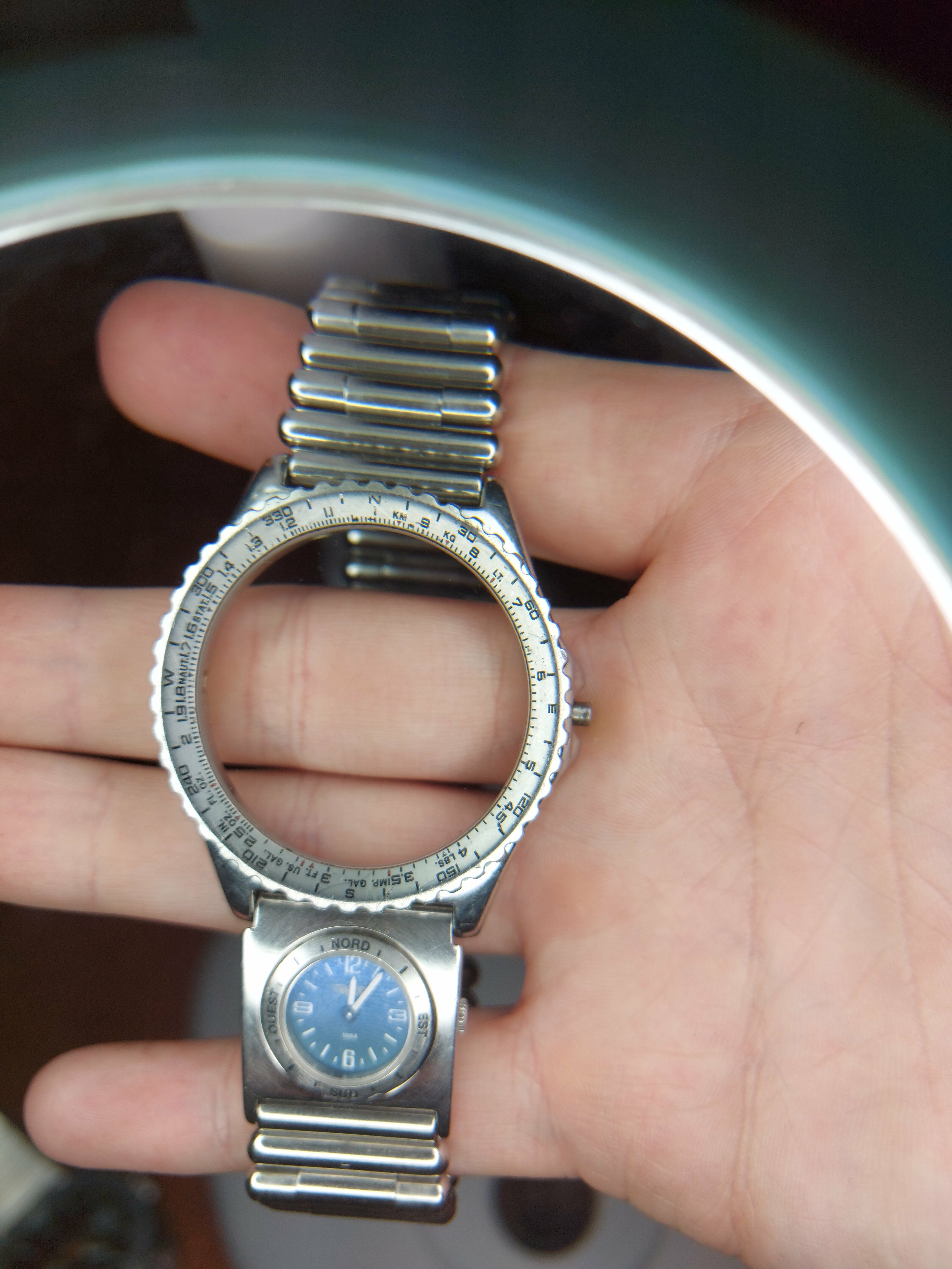

Nieuw project

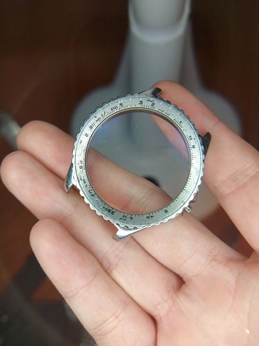

Breitling chronospace 56012
Status: lcd module stuk
Plannen:
  • nieuwe lcd
  • nieuwe wijzers
  • bezel verven
Bezel before verven

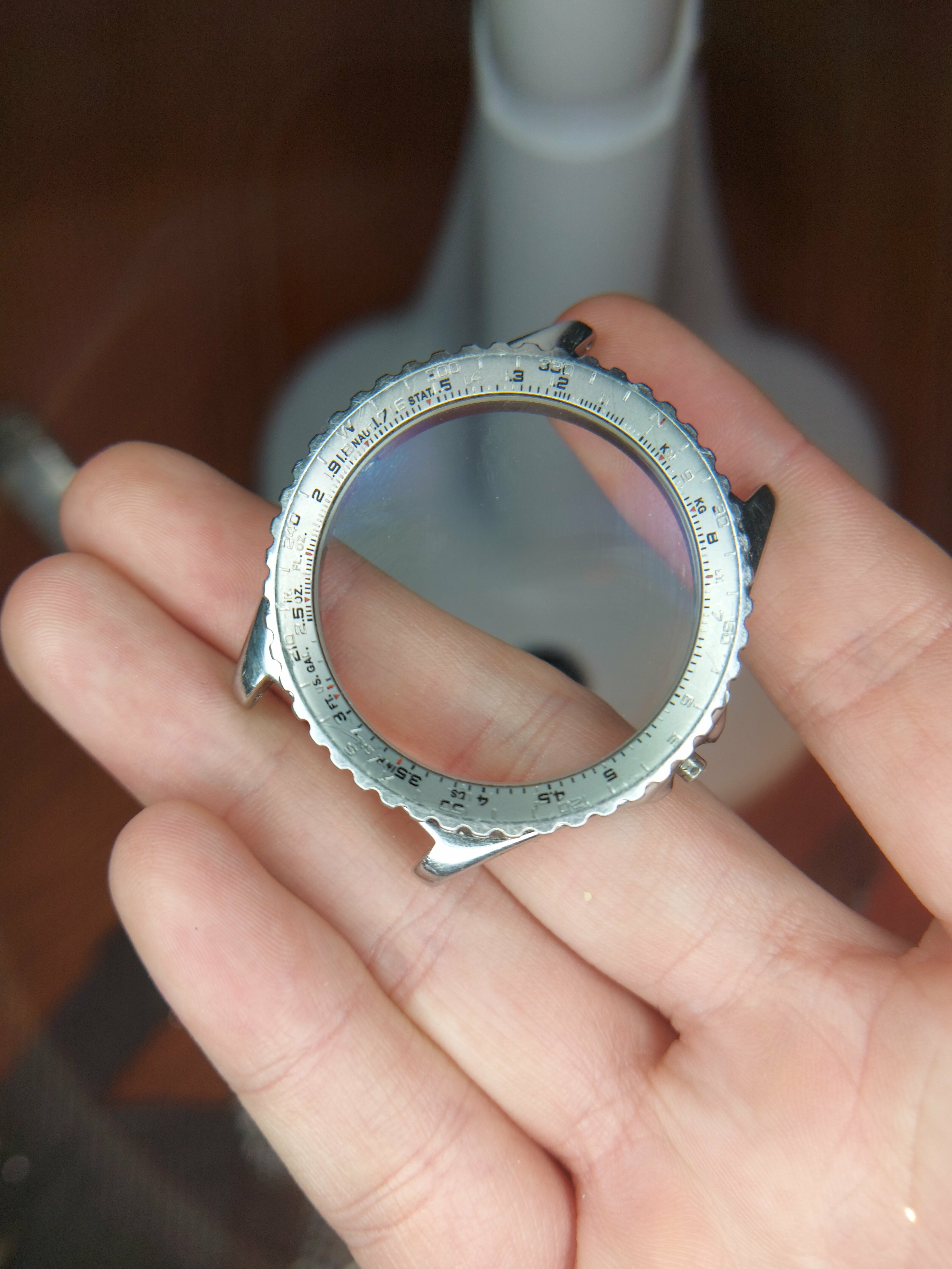

After
Volledig verslag volgt :smiley:
Mooi …en met welke techniek heb je die bezel zo mooi gekregen ? :thinking:
Modelbouw verf :smiley:
Dit is nog niet het eindresultaat er komt nog wat rood bij. Na het verven haal ik het overtollige verf weg en stop ik de bezel even in de oven om de verf uit te laten harden
Klinkt gek maar werkt subliem

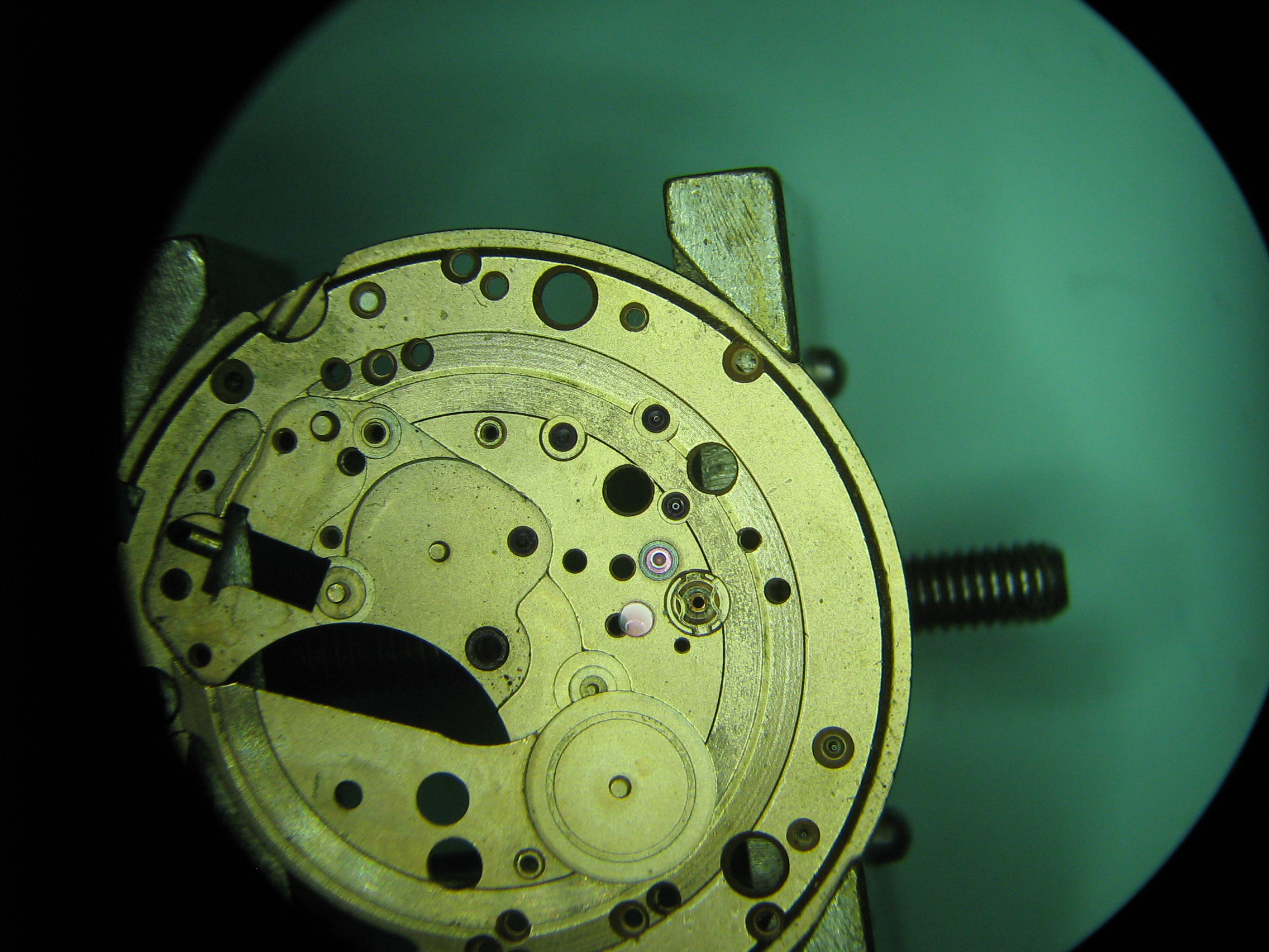

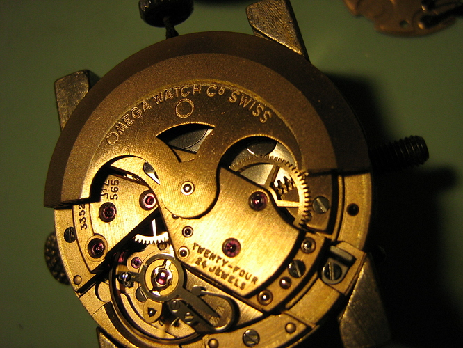

Omega Geneve 565
Eerste foto met de microscoop.
Na de bad
Nog een nieuwe glas en misschien een dial, dan is het klaar.
Prachtig gedaan Bruno. Blij om weer eens een project van je te zien.

Nou de update,
Veel geklooi gehad om de breitling weer netjes te krijgen, ik kreeg het nieuwe lcd schermpje binnen en deze was qua tekst net te groot.
Hierdoor was de afweging of een nieuwe wijzerplaat (wilde ik het liefst) of een andere lcd
Na veel zoeken geen plaat gevonden dus maar een tweede lcd gekocht. En jahoor volgende dag een plaat te koop.
Dit is het eind resultaat met nieuwe plaat en grote tekst letters
Super resultaat daar mag je trots op zijn :ok_hand::+1:

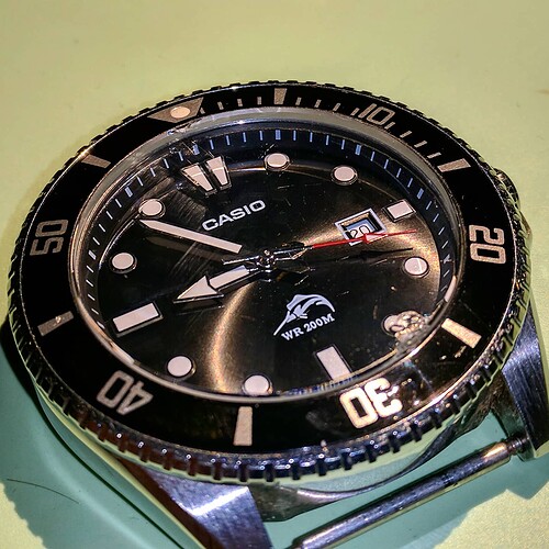

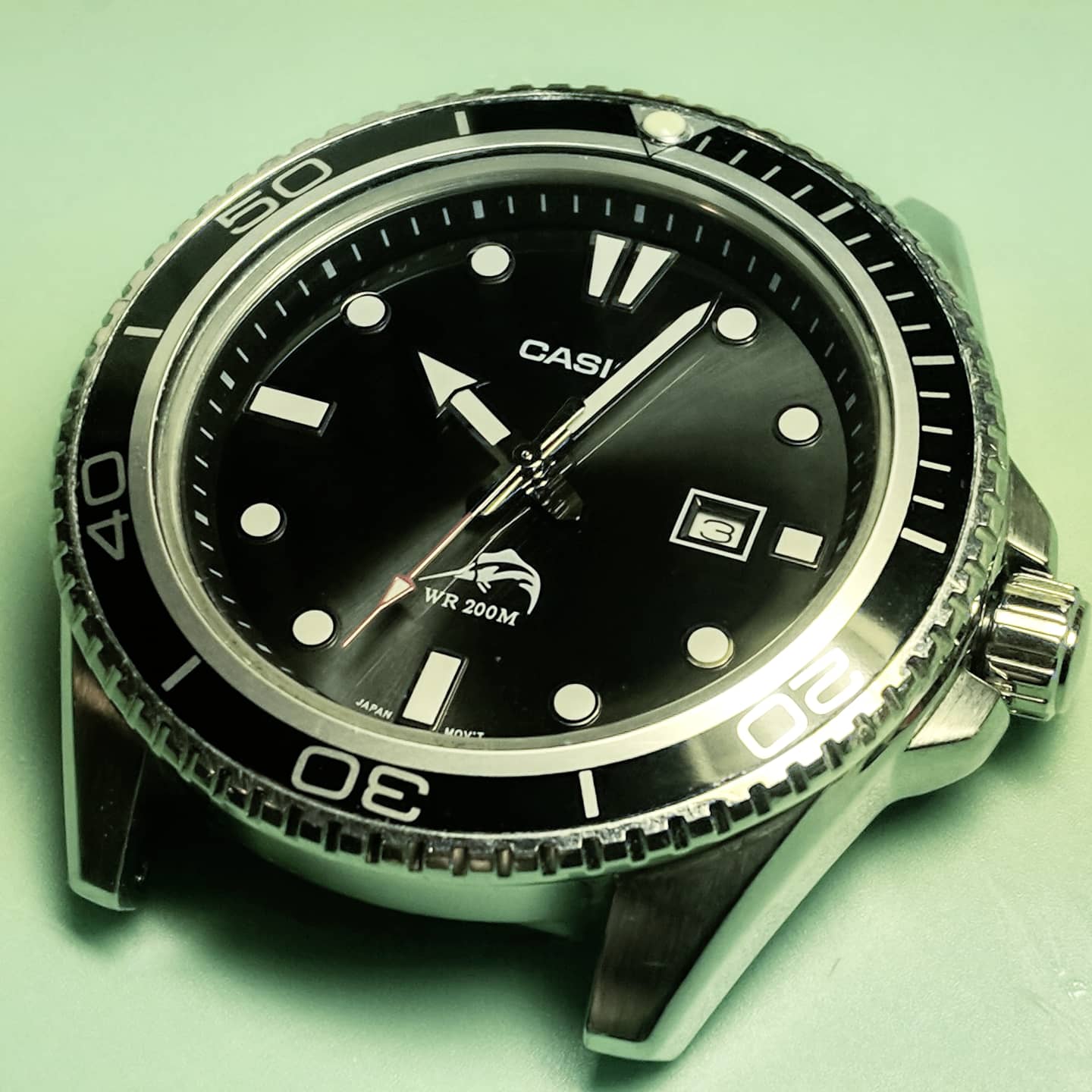

Een simpele reparatie/mod van de “Bill Gates” Casio. Nieuw (saffier) glaasje en bezel inlay. Een stalen band is nog onderweg. Kan ie weer even mee. Over ideale beater gesproken.
Prachtig horloge ook :heartbeat:
Poeh! :star_struck: :drooling_face:
