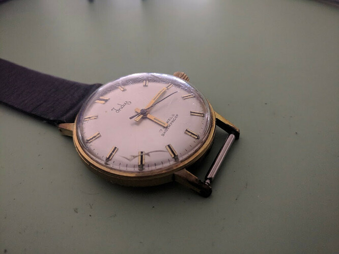

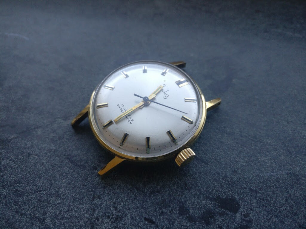

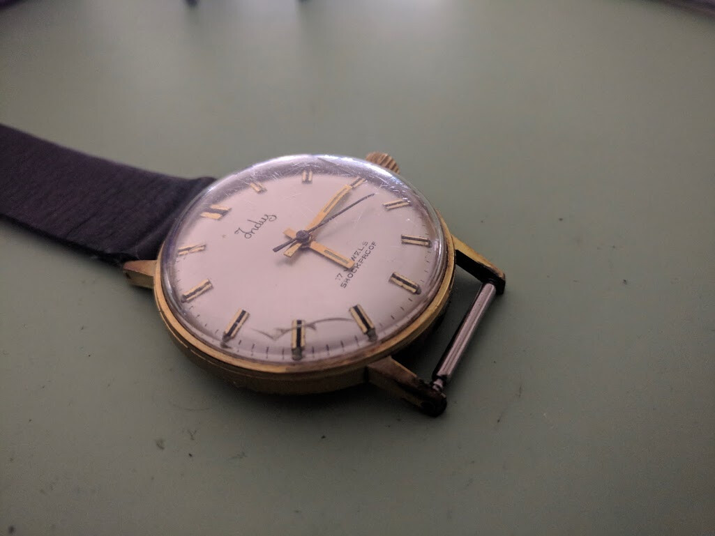

Nu was ik een tijdje geleden bij een vriend op bezoek, die het oude (en enige) horloge van zijn vader tevoorschijn haalde. Het horloge liep niet meer, omdat deze niet op te winden was en lag al lange tijd in een laatje. Of het nog de moeite waard was op het horloge op te laten knappen? Het horloge van je vader is altijd speciaal, dus zeker de moeite waard om aan te pakken.
In het horloge zit een eenvoudig Durowe 451 handwinder uurwerk (eind jaren 60). Het bleek dat het horloge vooral vuil was en de opwindveer was gebroken.
Het uurwerk een servicebeurtje, de kast even in de ultrasoon en een nieuw glaasje erop. Zo is de Indus weer redelijk toonbaar en loopt nu weer als nieuw. Ik denk dat ik iemand heel blij heb gemaakt.
Hoe heeft u dat voor elkaar gekregen Climholland
Ik heb het geluk gehad dat de wijzerplaat smetteloos was en het uurwerk intakt.
Dus het uurwerk behoefde alleen een service.
Het glas is plexiglas en heb ik geschuurd en gepolijst, variërend van 600-1000-1200-1500 grain schuren tot alle diepe krassen eruit zijn en daarna polijsten met polijstpasta/brasso/enz.
De kast heb ik met garysonblocks de brush teruggebracht in verschillende grofheid en tussendoor de gepolijste vlakken weer opgepoetst.
Monnikenwerk, maar bijna meditatief en zeer dankbaar om te doen.
