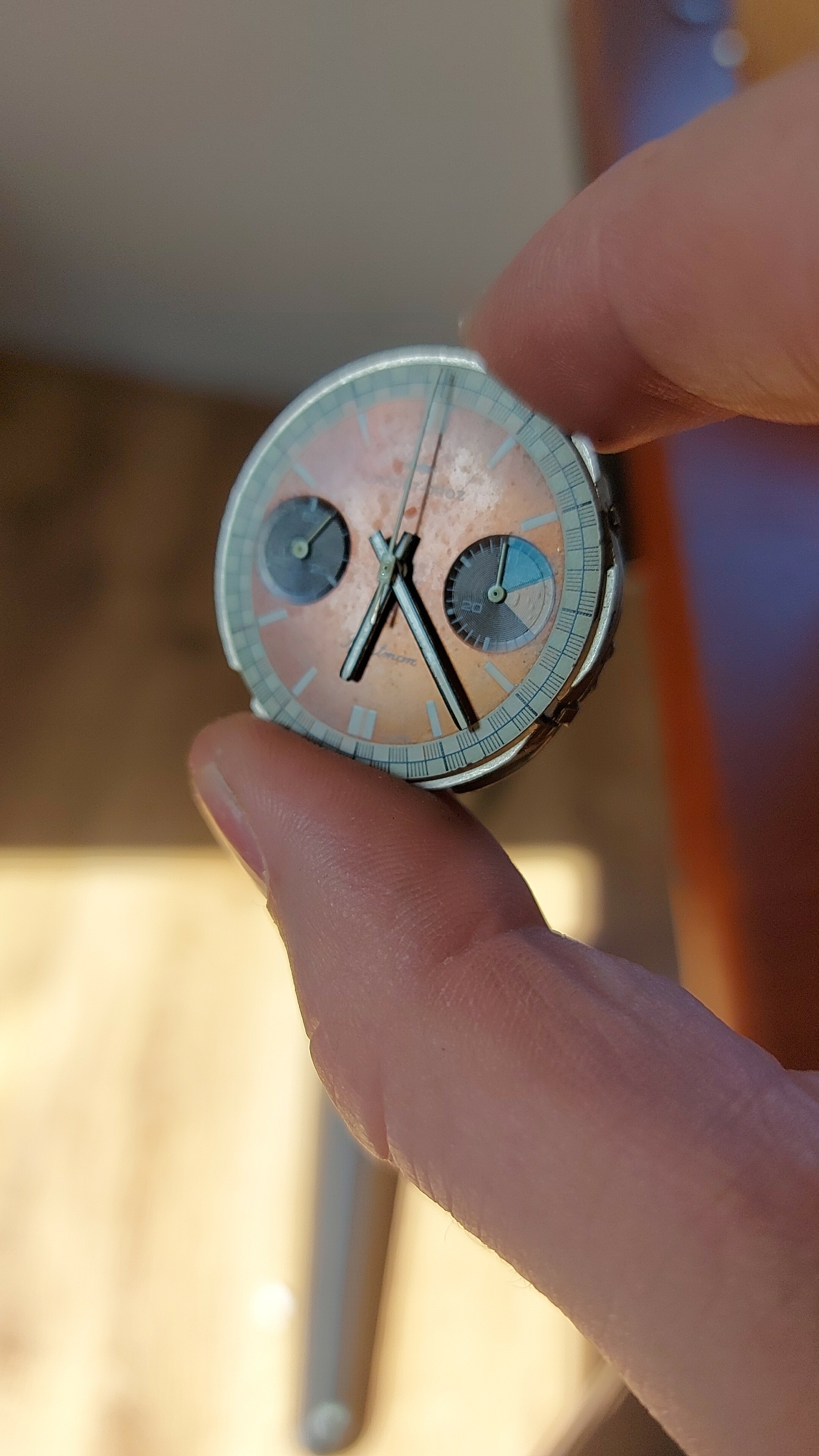

Tof :+1: Ik heb ook een Edox Delfin die er nogal geleefd uit zag :grinning:
Flinke bak ellende overal haha
Kwam wel een mint plaat/wijzers tevoorschijn :+1:
Zit nog te dubben of ik de kast opnieuw ga opmaken of deze zo laat.
Wijzerplaat is super mooi. Wou dat die van mij er zo goed uitkwam. Maar helaas.
In het verleden een keer een nieuw glaasje ingekomen met een veel te grote spanring waardoor t-swiss made -t bijna helemaal weg gesleten is. Verder vind ik het ook wel wat hebben dat ie een beetje geleefd is.

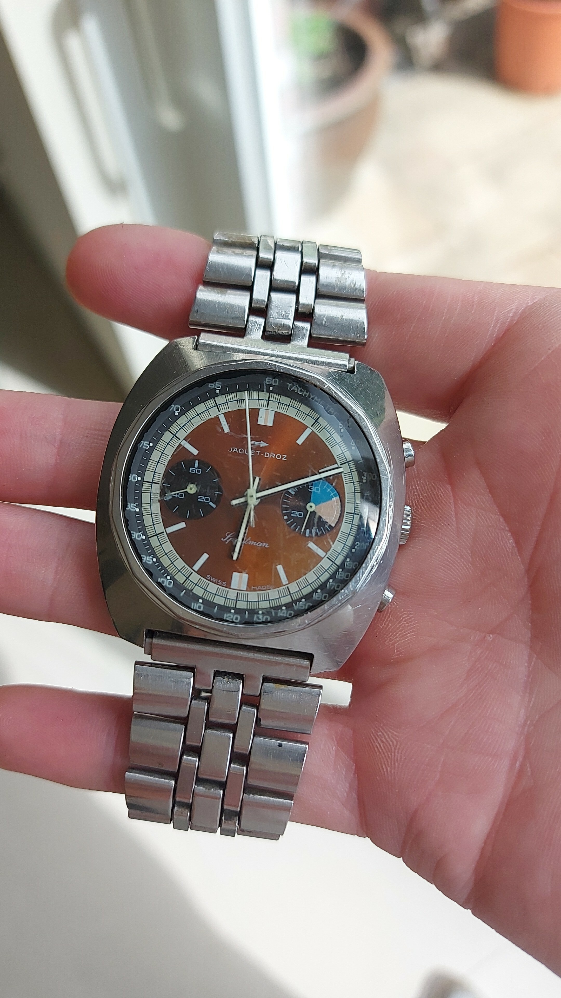

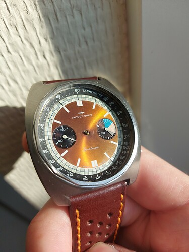

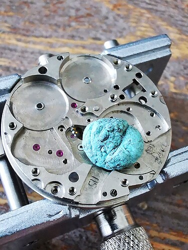

Nieuw project een jaquet droz chronograph
Overgenomen van @Sebastiaan31

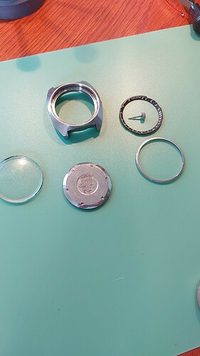

Plannen:
  • kast opknappen
  • onderdelen opknappen
  • nieuw glas
  • uurwerk repareren
  • wijzerplaat repareren

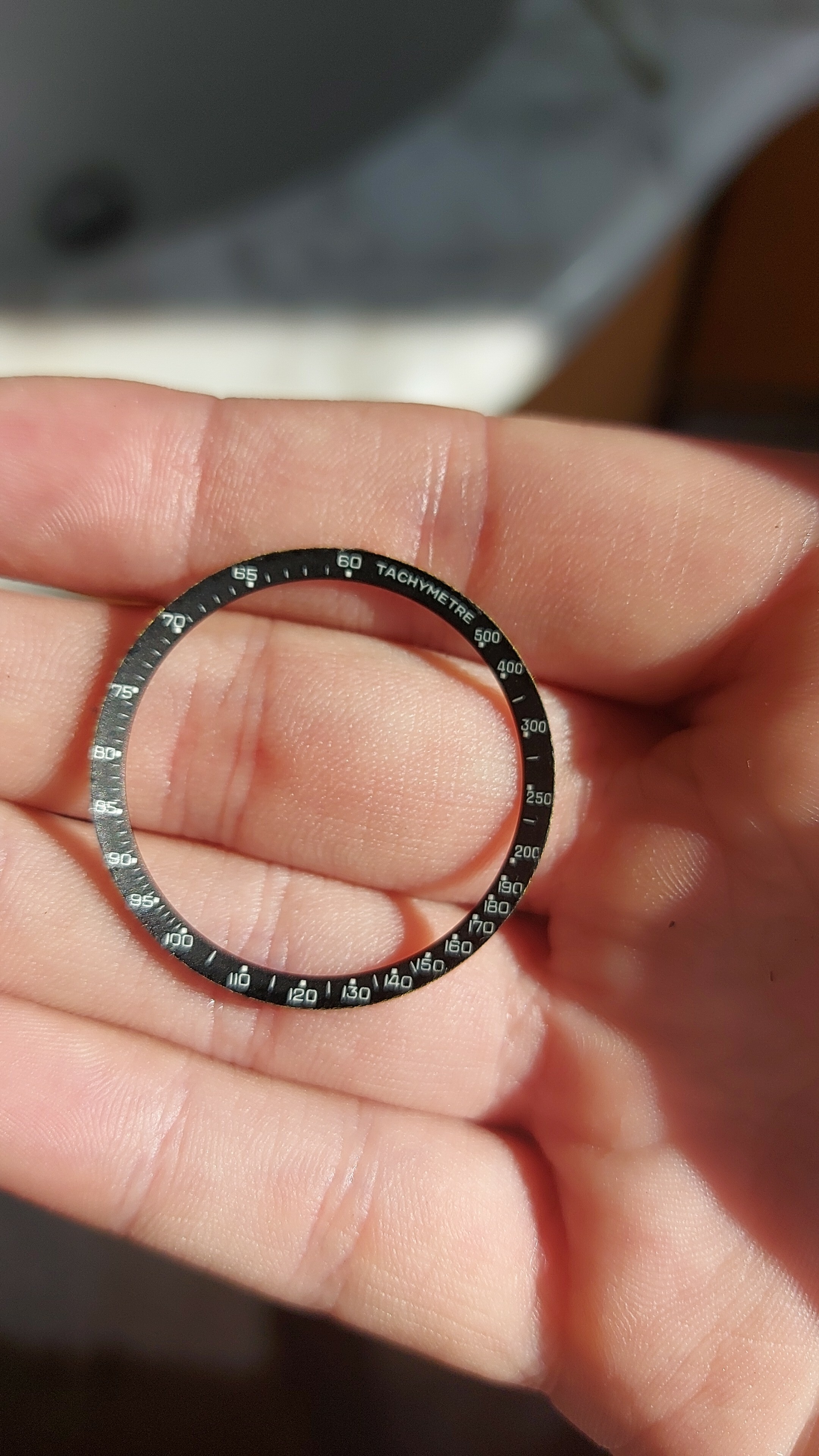

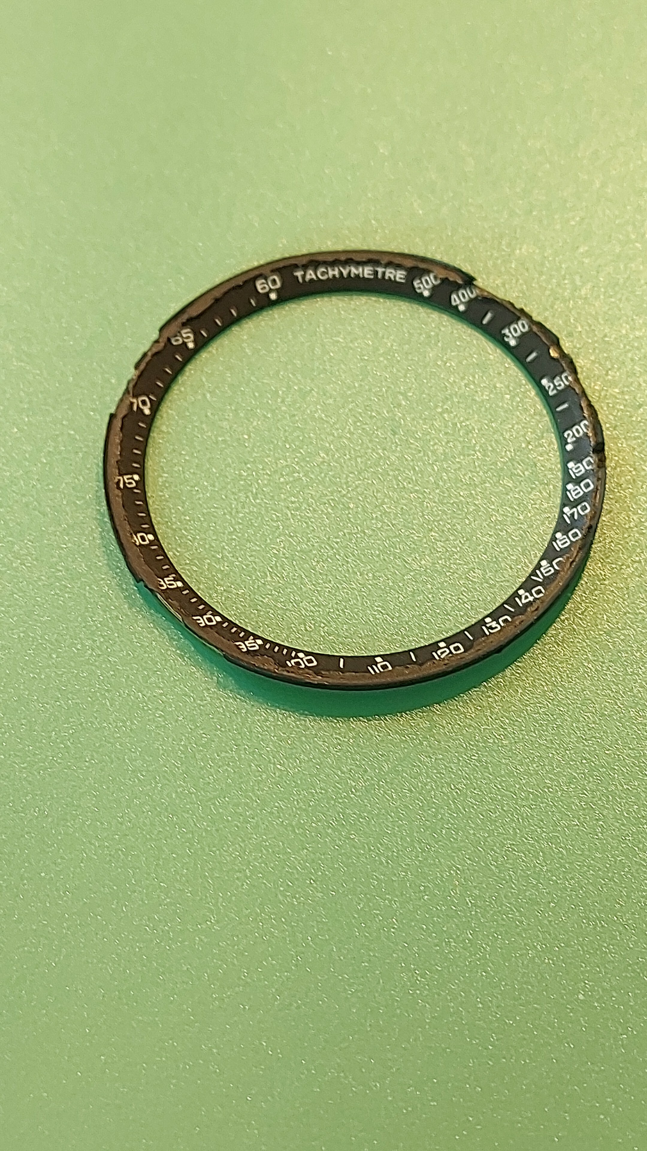

Tijdens de demontage kwam er veel vuil vrij, kijk bijvoorbeeld eens naar de tachymeter

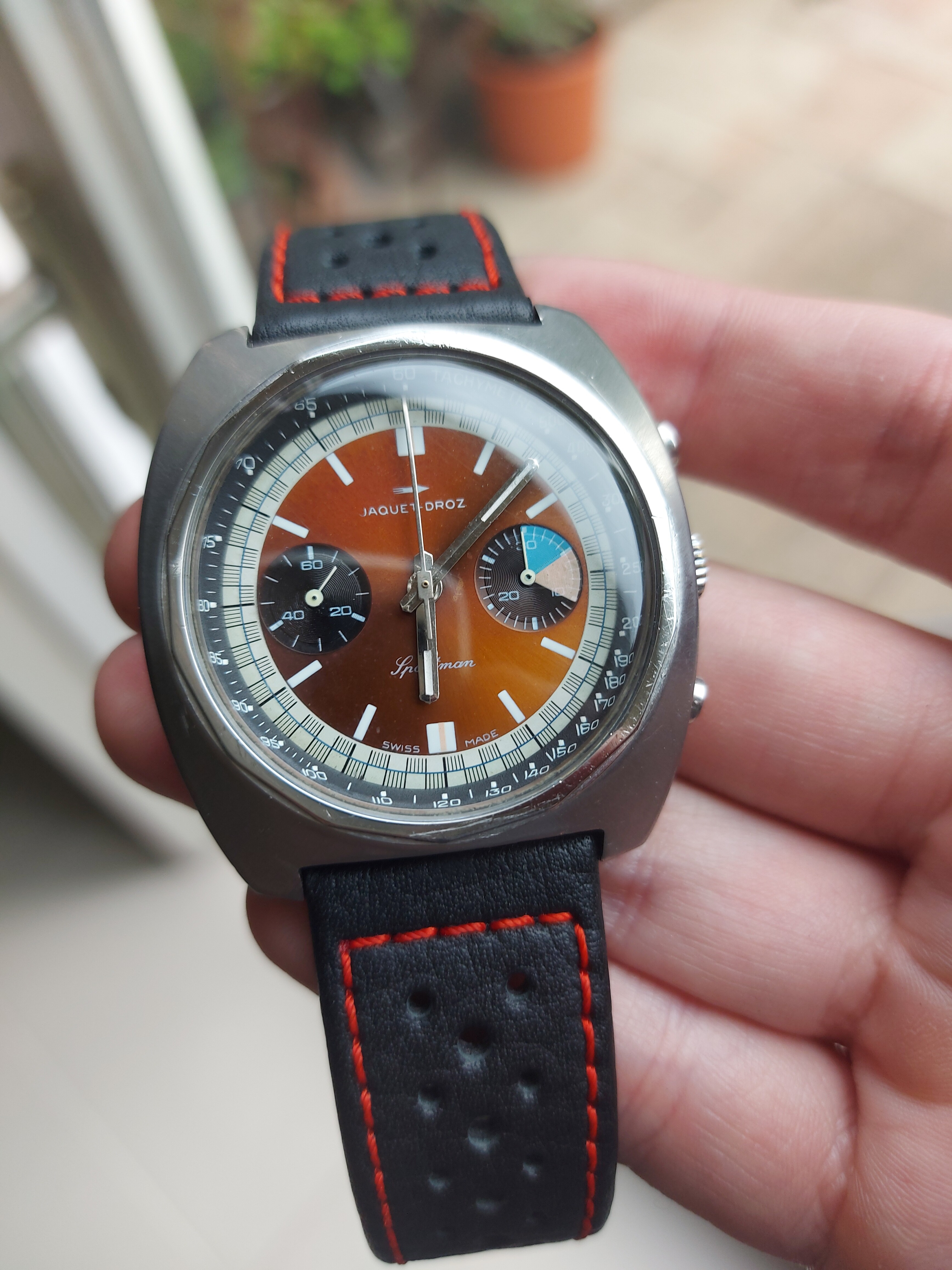

Resultaat na schoonmaken tachymeter
Kast geborsteld
De wijzerplaat was vervolgens aan de beurt, tijdens het demonteren van de wijzers bladderde de verf van de wijzers af helaas…
After
Vervolgens heb ik een nieuw glas besteld en de missende onderdelen van het uurwerk.
Eindresultaat

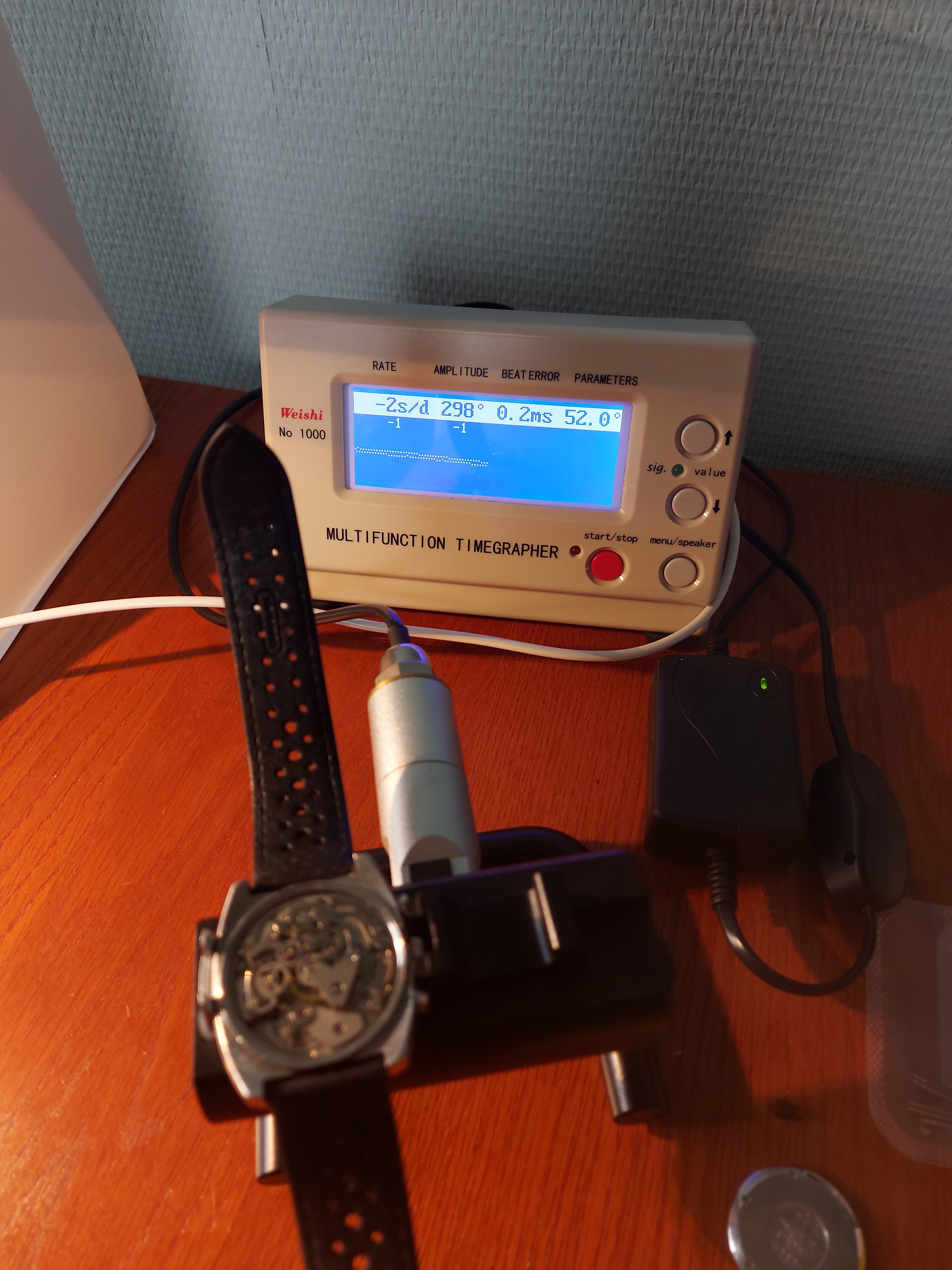

Timegrapher
Bedankt voor het lezen
Fantastische job Martijn :ok_hand:
Dankjewel :smiley:
Mooi gedaan Martijn! Prachtig dat deze nog zo’n mooi leven tegemoet gaat. Wijzerplaat is er nog heel goed uitkomen! Prachtige lichtspeling
Eerlijke prijs, goed werk. Lekker! :muscle:t5:
Dankjewel!
Is inderdaad een geslaagd project!
Bedankt :smiley:

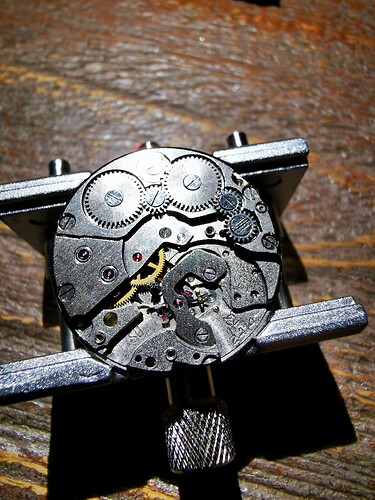

Wijzer bleef hangen, liep voor geen meter… Met een kompas in je handen zou je nog verdwaald kunnen raken, zo magnetisch was ie… Leek wel alsof hij in een olie badje gedompeld was. Dus helemaal schoongemaakt en en opnieuw in de olie gezet en het een en ander vervangen…

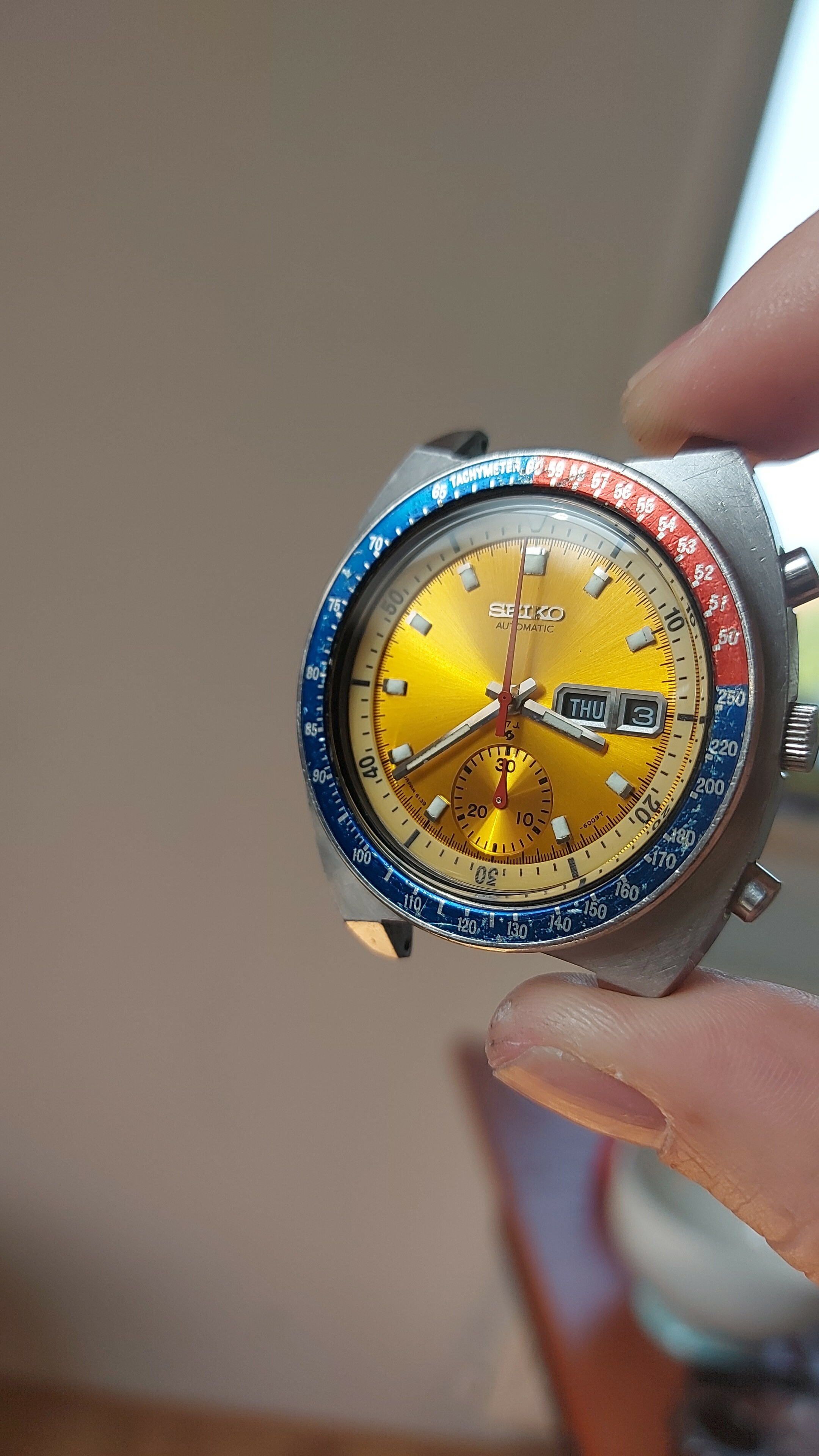

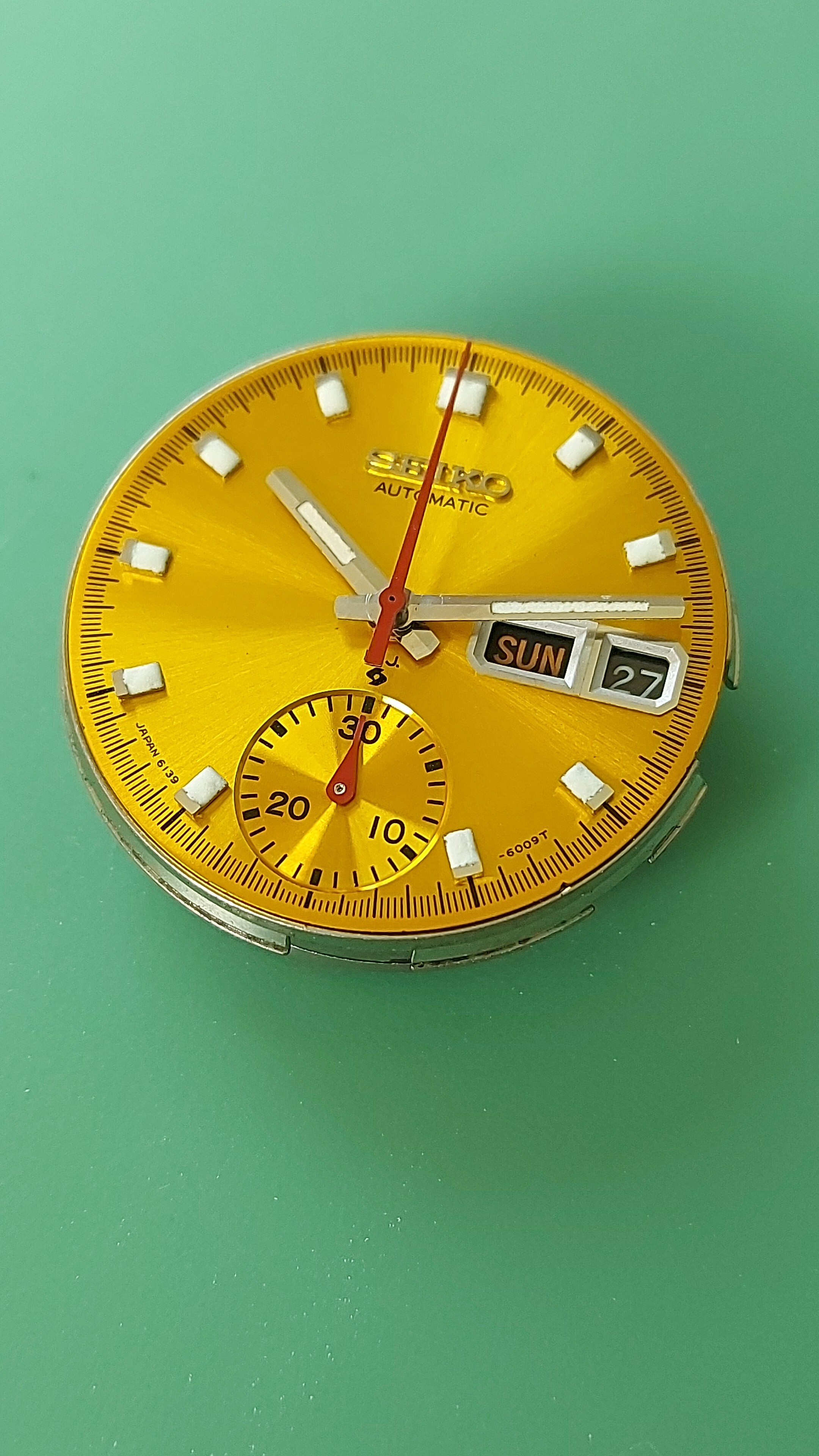

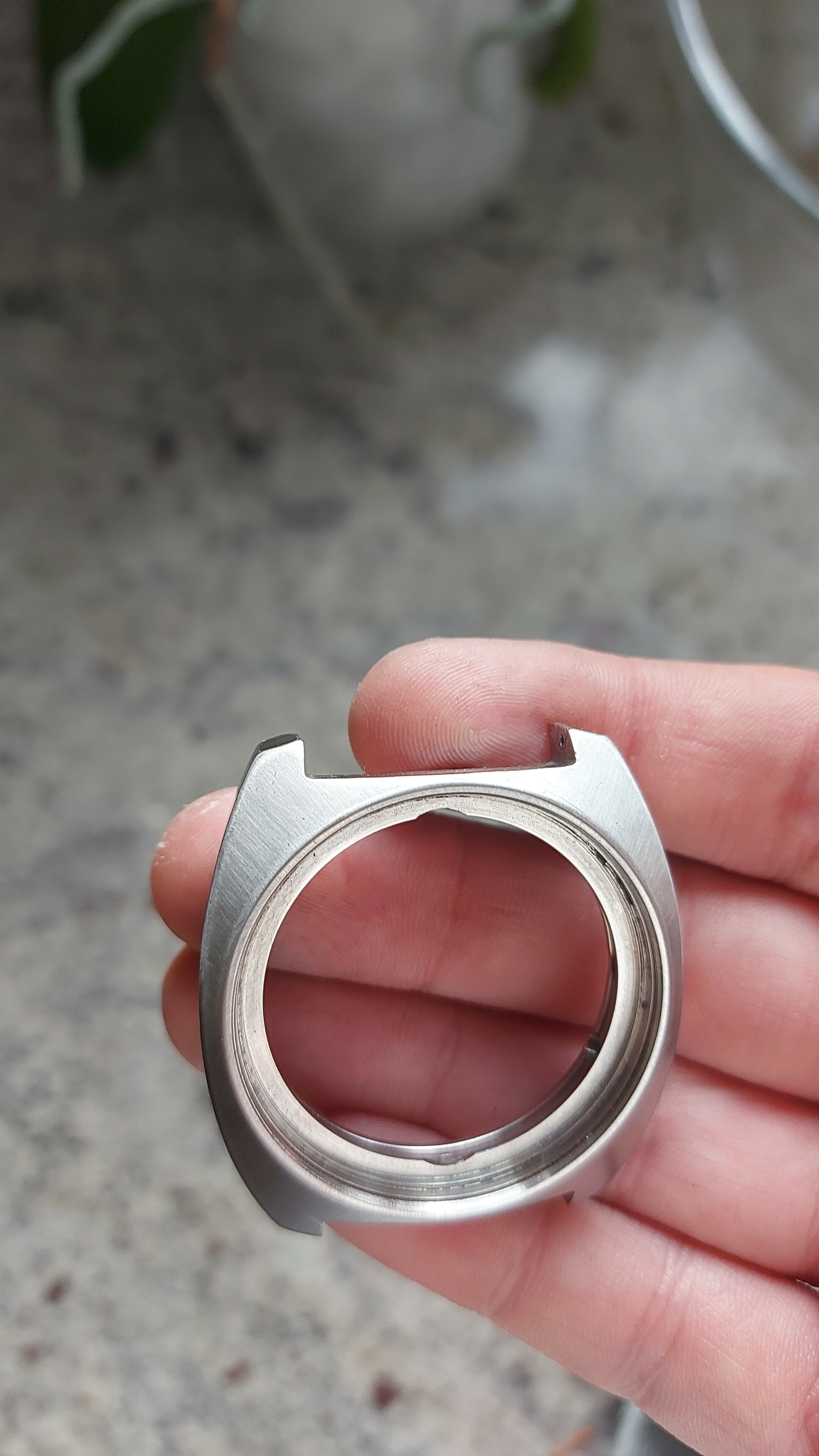

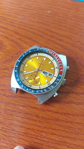

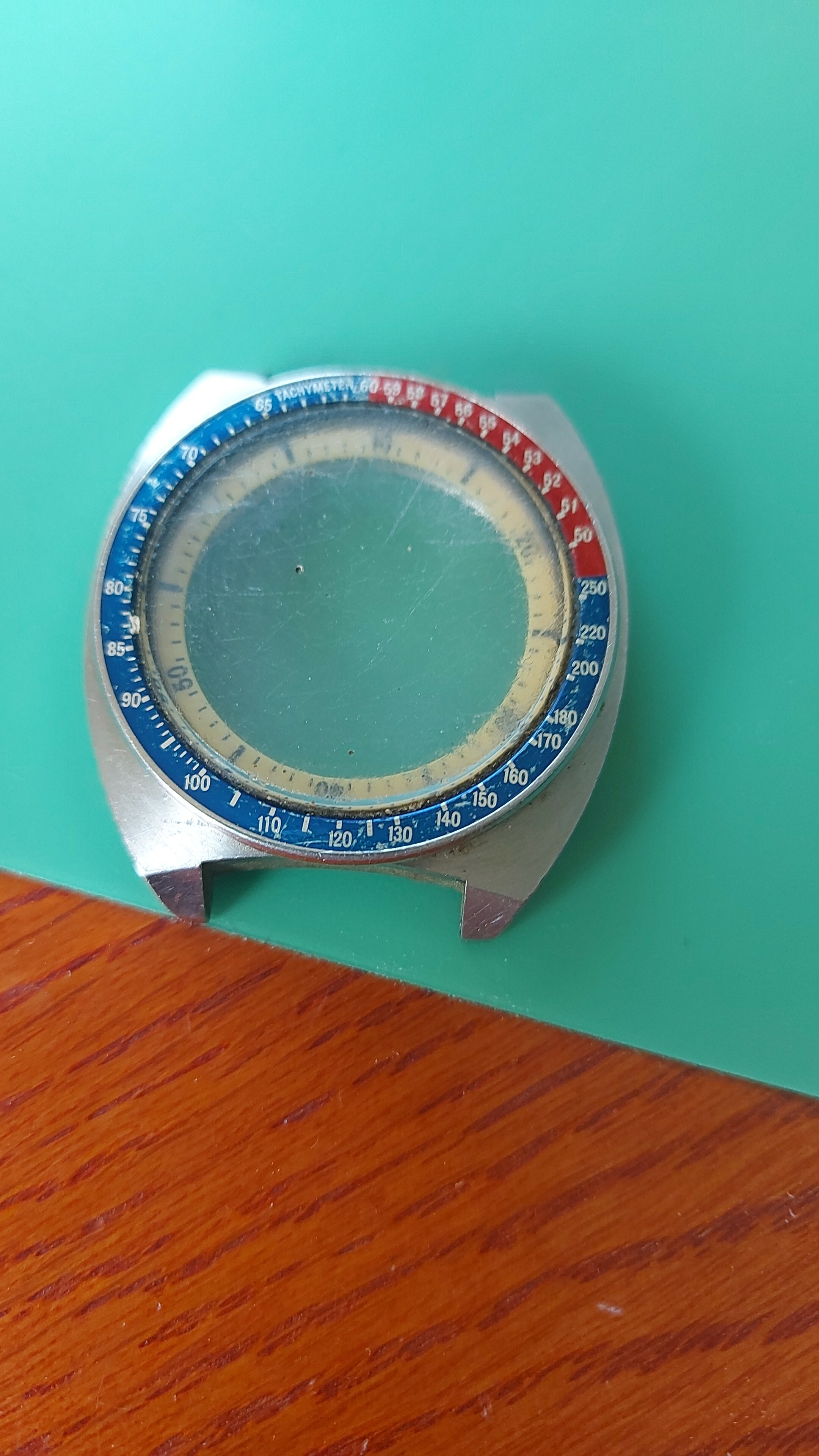

Seiko pogue pepsi weer tot leven gewekt
Ik had verwacht dat de wijzerplaat niet origineel zou zijn echter bleek deze dat wel :smiley:
Uit enthousiasme heb ik helaas weinig fotos van het opknappen gemaakt (was heel vies)

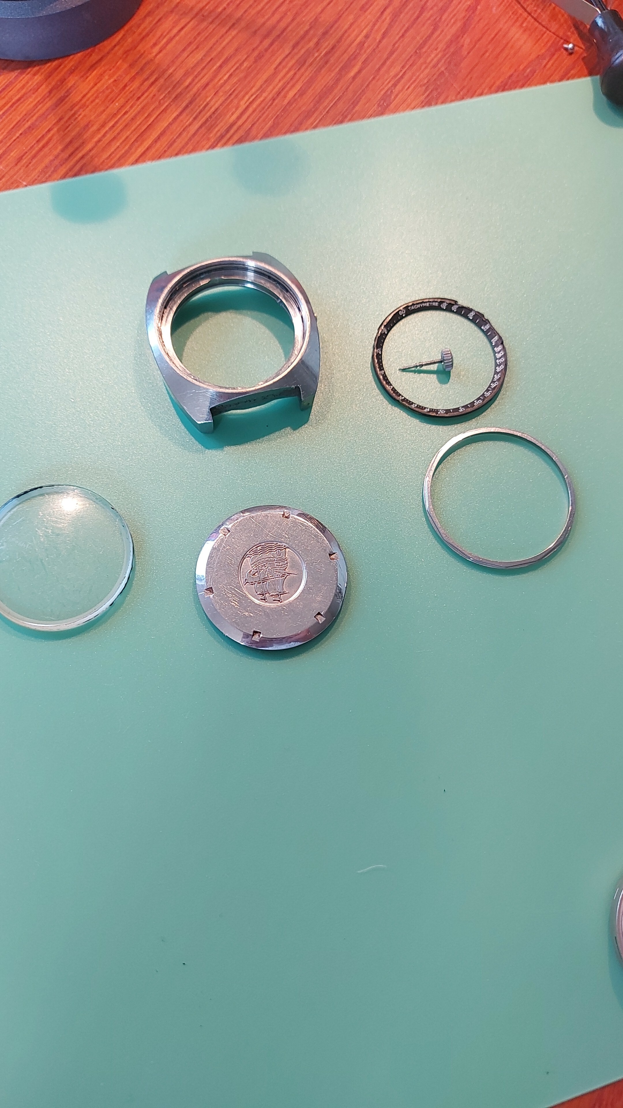

Wat is er gebeurt?:
Nieuwe pakkingen
Nieuw mineraal glas
Kast volledig gedemonteerd en schoongemaakt
Nu nog een originele kroon opsnorren

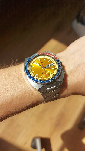

Resultaat
Bedankt!
Mooi opgeknapt :+1: Uurwerk nog een servicebeurtje? :wink:
Ik vermoed dat het uurwerk recent een keer geserviced is
Zag er schoon uit en liep op een liftangle van 52 graden na een halfuur dragen al op 170 graden
Maar wellicht nog een beurt inderdaad
Ik moet toch altijd wennen aan die Seiko amplitudes :sweat_smile:
Als ik een Tissot op de timegrapher gooi en de amplitude is 170 dan is ie op sterven na dood, maar die Seiko’s lopen prima op zo’n amplitude :grin:
Wat een fantastische wijzerplaat zeg!!
Jaa had ik nooit verwacht
Ik had eigenlijk een aftermarket plaat verwacht maarja mooi meegenomen
Ja dat blijft altijd bizar mee eens
Als ik dan een eta uurwerkje zie met een amp van 300 en dan dit

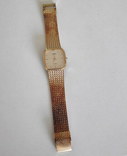

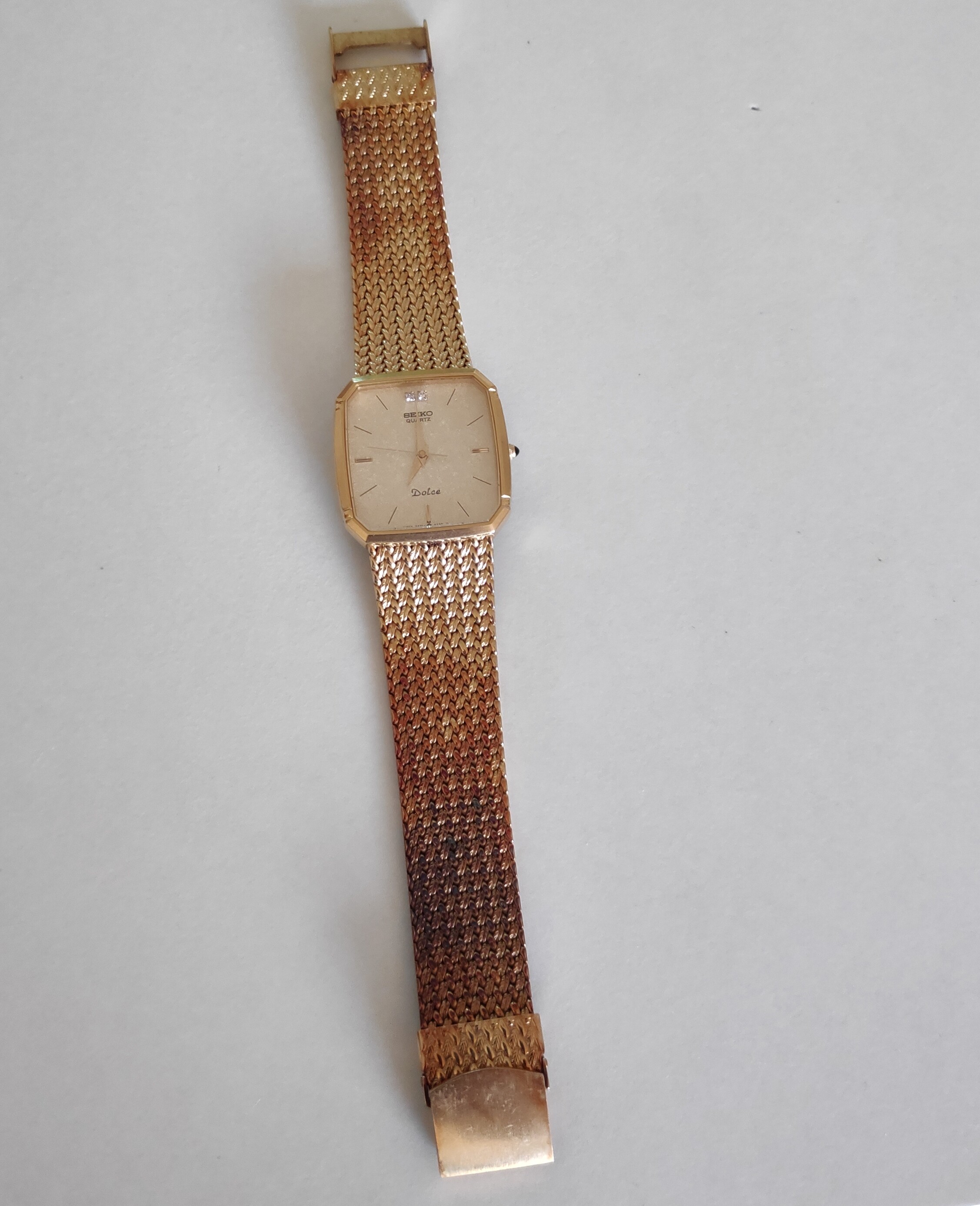

Patina be gone! In totaal een minuutje met polywatch. Niet meer, is zo gebeurt en ziet het er weer 10x beter uit
