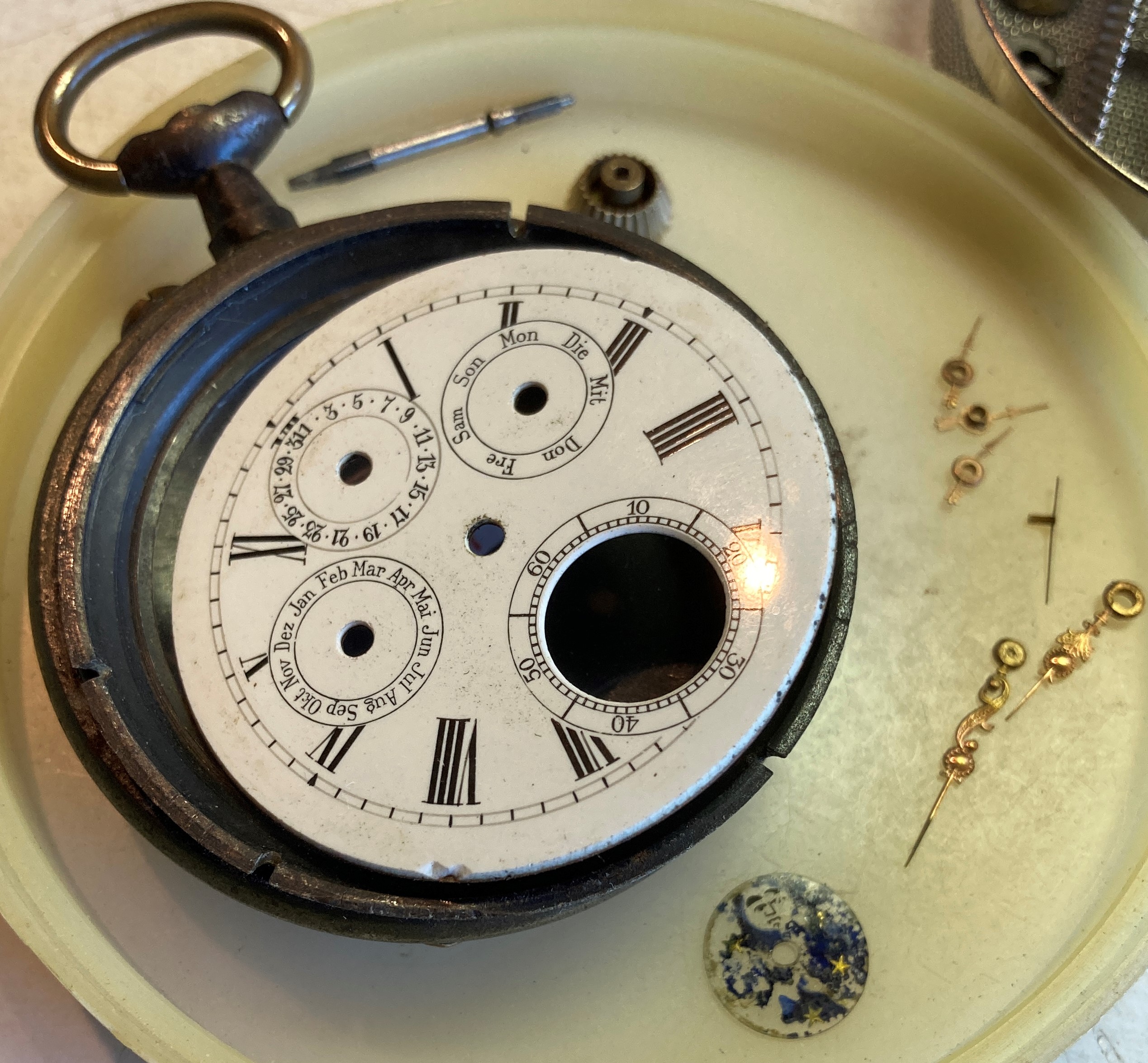

Best leuk om een horloge die is gaan hemelen weer op te vrolijken tot een functionerend geheel.
Door het verplichte thuis bezig zijn ben ik ook maar eens gaan zoeken naar dit soort projectjes.

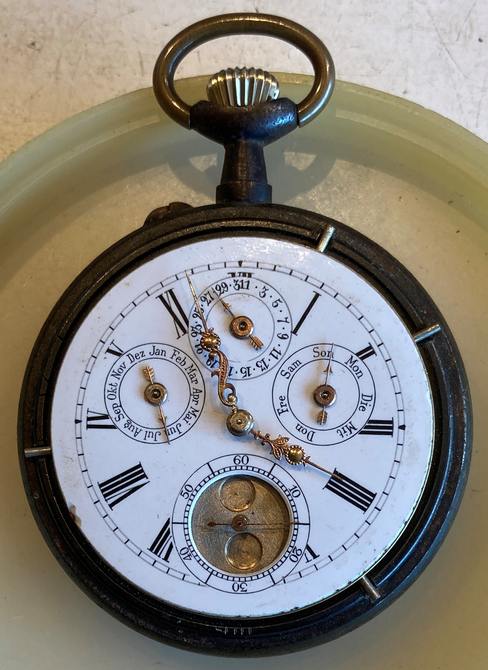

Wel, ik kwam in een van mijn laatjes dus een zakhorloge tegen die na het hemelen ergens in een diepe modderlaag terecht was gekomen, ooit tegen gekomen op mijn pad bij de vele rommel en brocante markten die ik heb bezocht.
Dit zakhorloge is net iets meer dan een simpel horloge, het heeft een kalender aanduiding, dag, datum, maand en zon/maan stand onder de seconde wijzer.

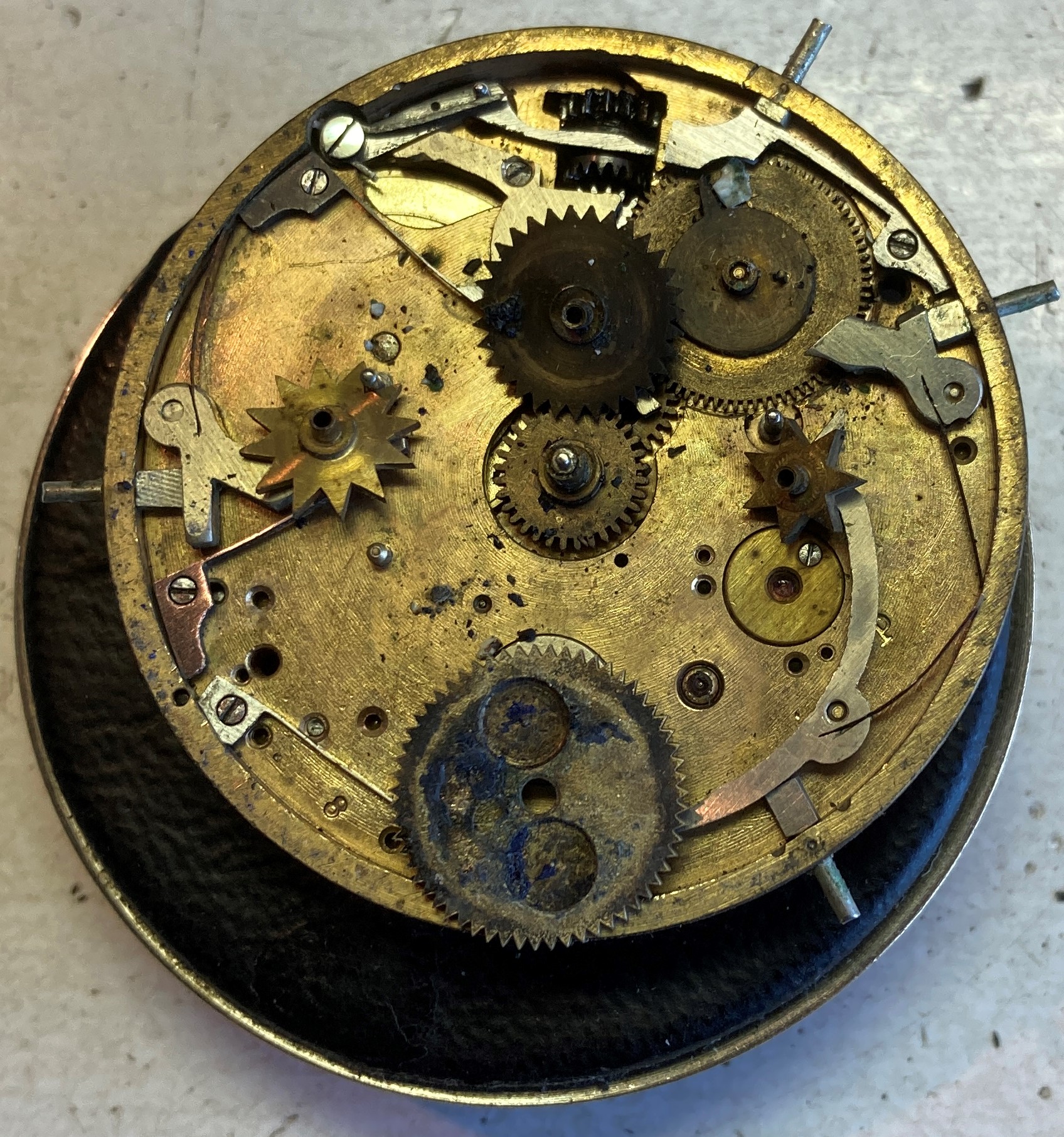

Dus ben ik maar begonnen met slopen. Tja en als het eenmaal is gesloopt, dan moet het weer schoongemaakt worden en gemonteerd.
Het miste alleen een klein plaatje met zon en maan aanduiding achter de seconde wijzer.
Hier moet ik dus nodig weer naar op zoek. een speld in de hooiberg zoals dat wel wordt gezegd.
Wijzerplaat nog in zeer redelijke staat. De verbogen wijzers weer terug gebracht in de oorspronkelijke positie.
Onder de wijzerplaat kwam ik het volgende tegen.

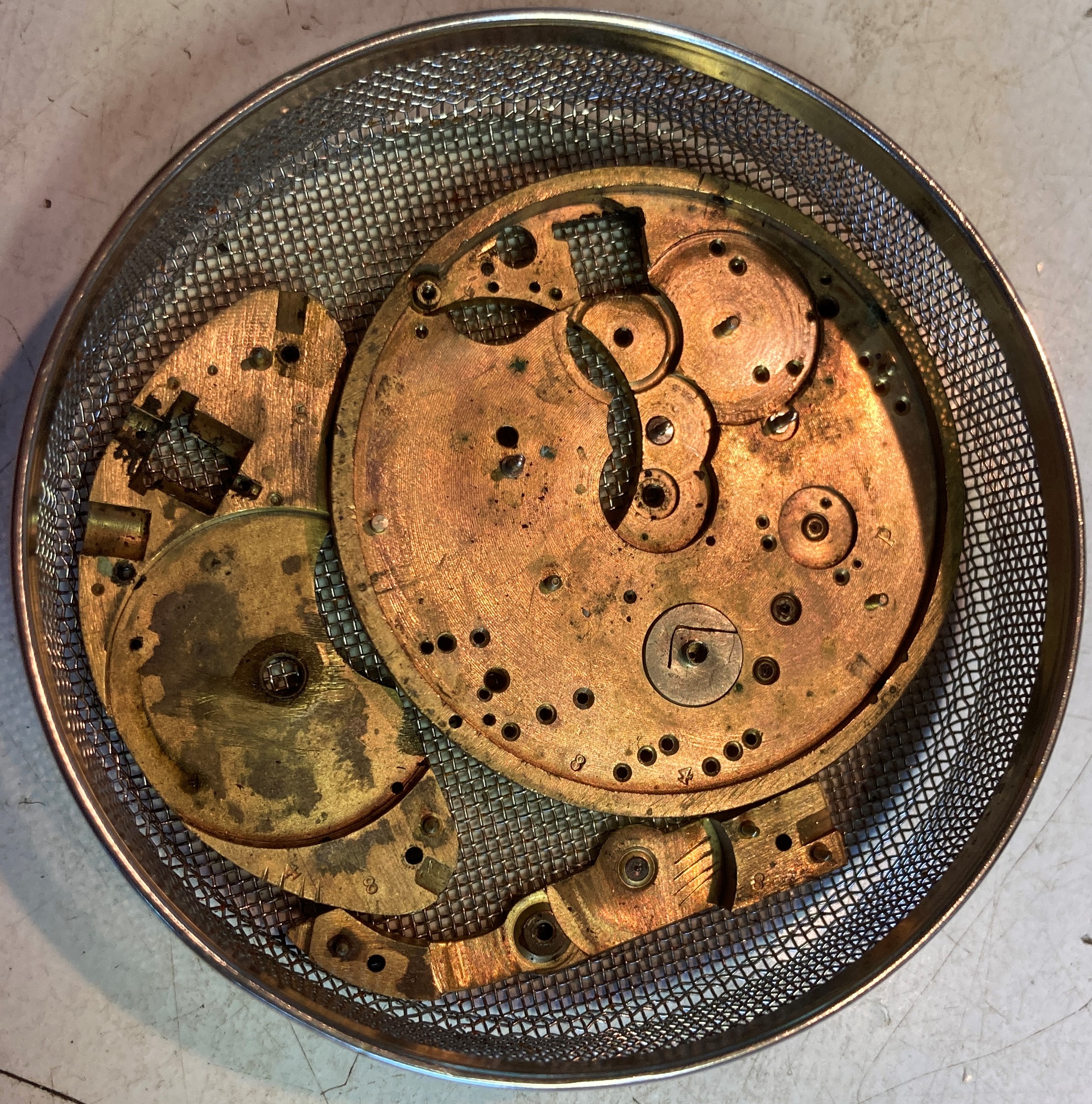

In de mandjes voor de grote schoonmaak.
Na de schoonmaak, olie en vet op de juiste plek en weer alles op de platine onder de wijzerplaat gemonteerd.

Ik zie op je eerste foto toch een zon en maan plaatje liggen. Of past die niet?
Ja, dat is inderdaad het plaatje wat eruit kwam rollen, maar dat is niet het origineel.
Dit is een flinterdun stukje plastic met opgeplakte plaatjes

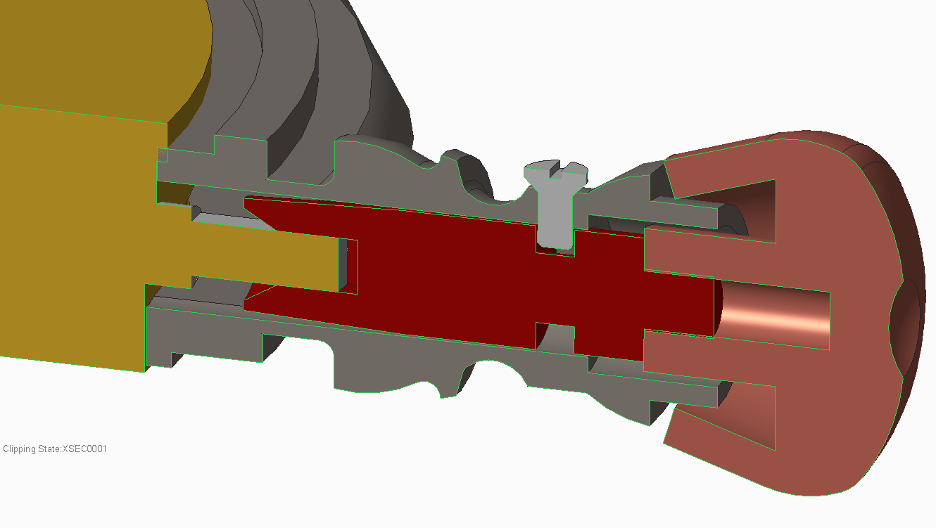

Ben met een oud Tissot zakhorloge bezig en daar ontbreekt een tussenstuk tussen de kroon en de stift. Heb maar even een 3D CAD modelletje gemaakt om uit te vogelen hoe het er ongeveer uit gezien moet hebben. :sunglasses:
Laat dat maar zien, misschien heb ik nog wel wat liggen.
Gaat om het rode onderdeel:
Uiteinde van de stift in het uurwerk is vierkant, tussenstuk moet dus ook een vierkante uitsparing hebben waar de stift in valt. :thinking:
