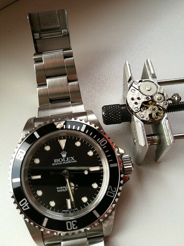

Vandaag kleine klus voor @smsb afgemaakt .
15 mm
Het hele uurwerk past makkelijk in de band van mijn Submariner.

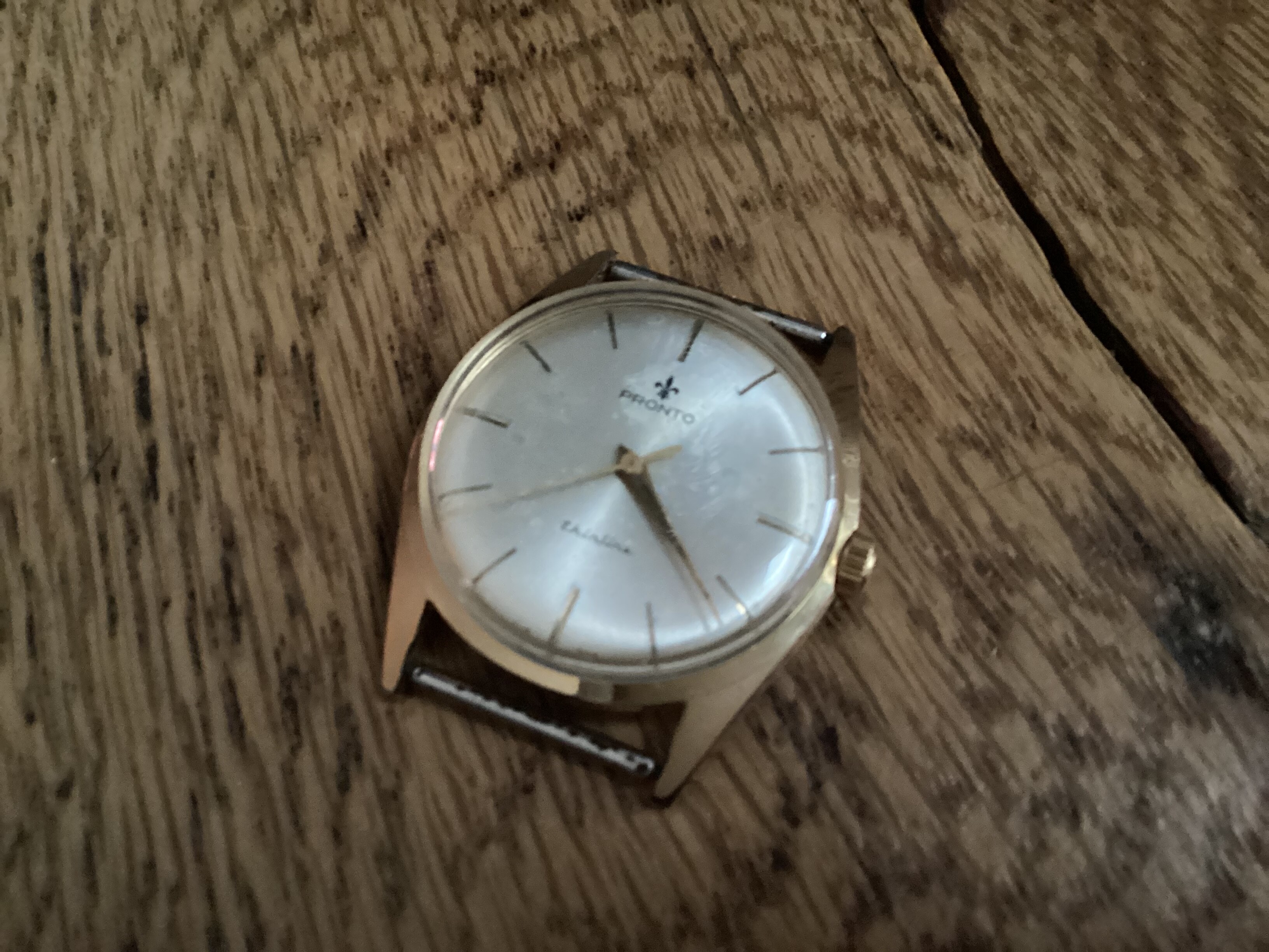

Vandaag mijn Pronto Thinline terug gekregen na service door @Tokes .
Loopt weer perfect. Nu nog een leuk bandje er voor scoren.

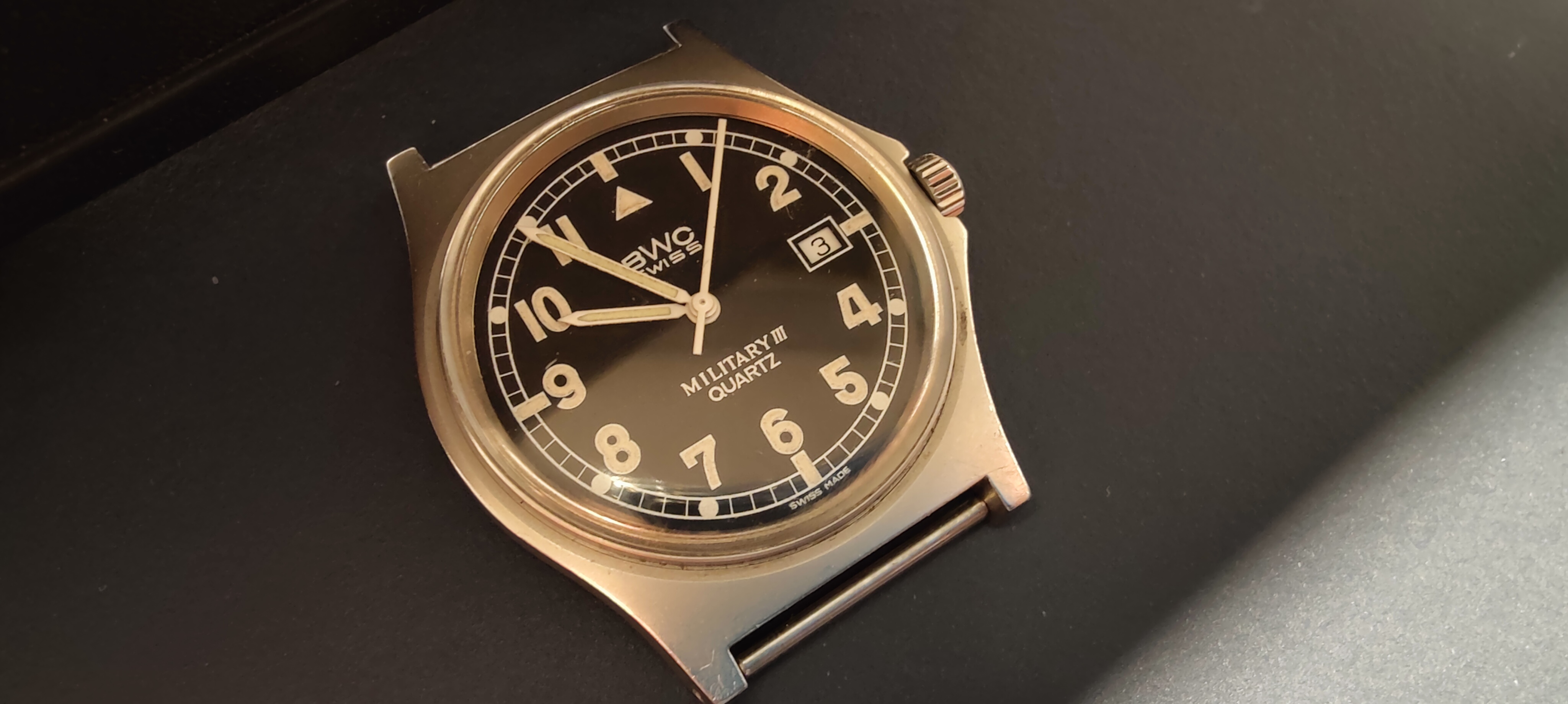

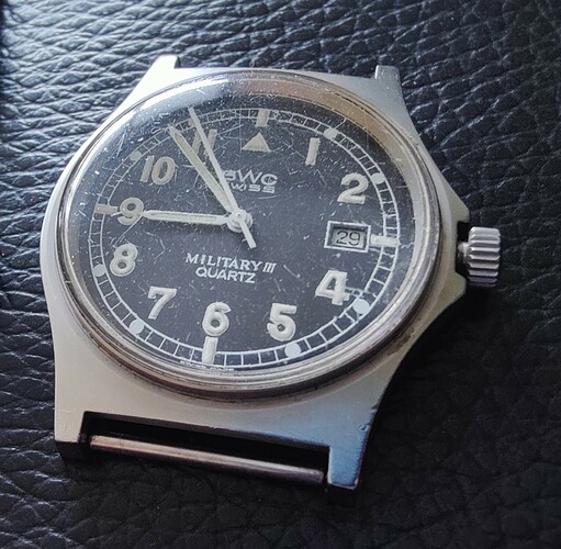

Een tijdje geleden een lotje gekocht, waar deze quartz bij zat. Een BWC (British Watch Compagny) military III. Werkte helaas niet.

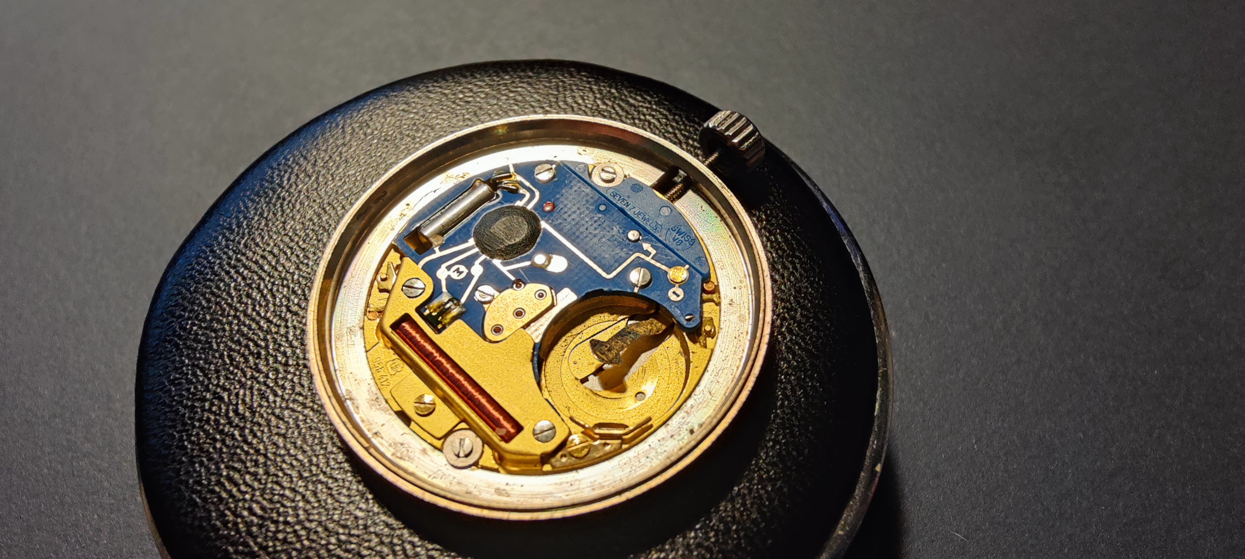

Nu bleek dat het schroefdraad van de kroon kapot was, de stem was te kort en het wijzerverzetsysteem werkte niet.
Het leek of er een druppel soldeer in het schroefdraad van de kroon was gedaan, om de lengte van de stem te compenseren. Daardoor was het kleine beetje schroefdraad wat overbleef kapot gegaan bij het vastdraaien.

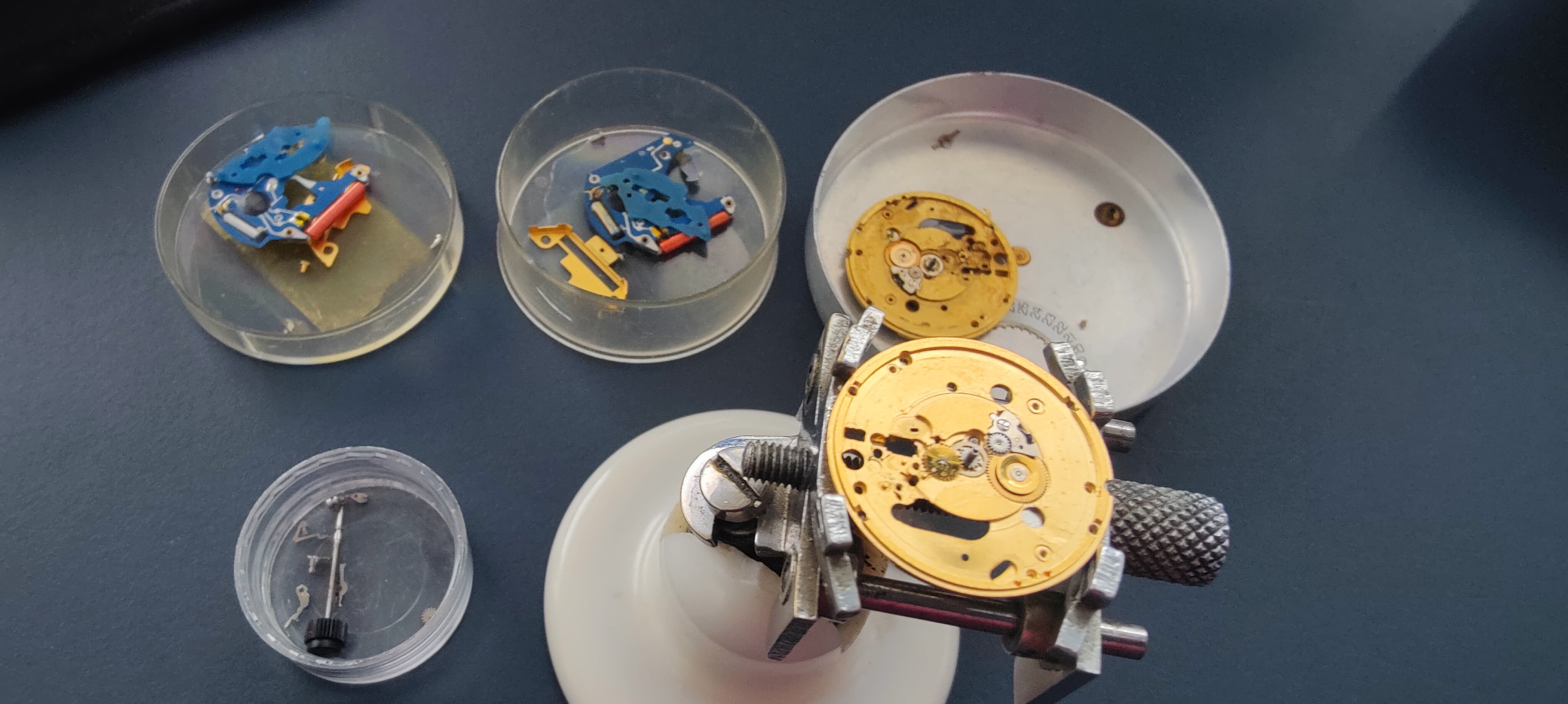

Voor het wijzersysteem heb ik een donor uurwerkje gebruikt en het uurwerkje geserviced. Verder een nieuwe stem, kroon en batterij geplaatst en het horloge loopt weer zoals het hoort.

Dat ziet er weer heel netjes uit! Nice.
Lekker spul :star_struck:…en een mooi verslag :+1:

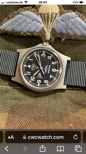

Prachtig van de horlogedood geredt , lijkt als twee druppels water op een cwc
Fraaie quartz, en top dat je hem hebt kunnen redden :+1:t2:
Mooi harry!!!
