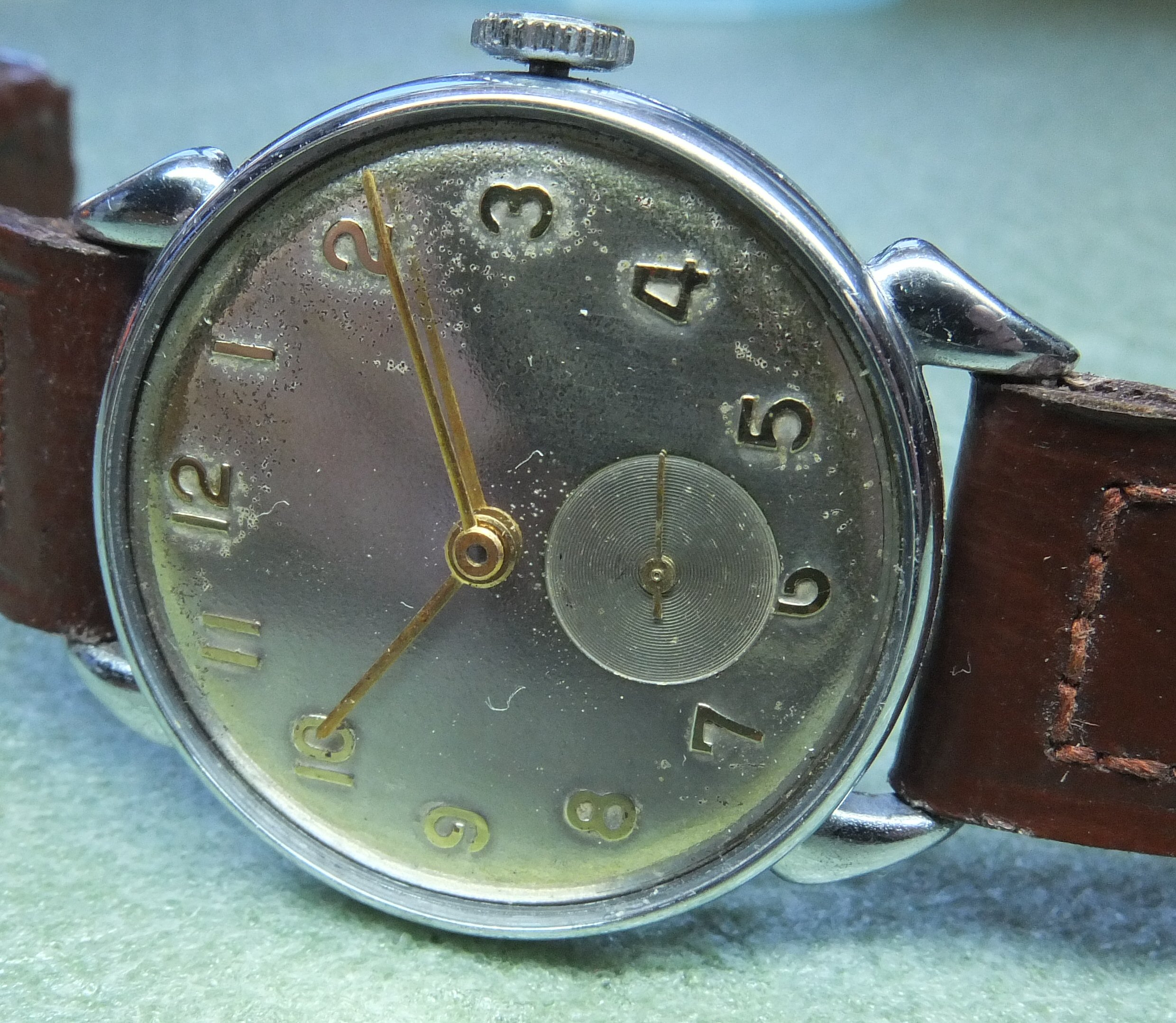

Oei, en ook nog een ontbrekende caseback. Het wordt al een toer op zich om een passende caseback bij zo’n kastje te vinden. Loopt het uuwerkje nog wel? Want als dat ook reparatie behoeft (balans :sob: :scream: :thinking:) wordt het totaal wel een heel complexe restauratie. Ik blijf erbij dat het een total loss is, misschien is het (redelijk zeldzame?) uurwerkje nog te gebruiken als donor.

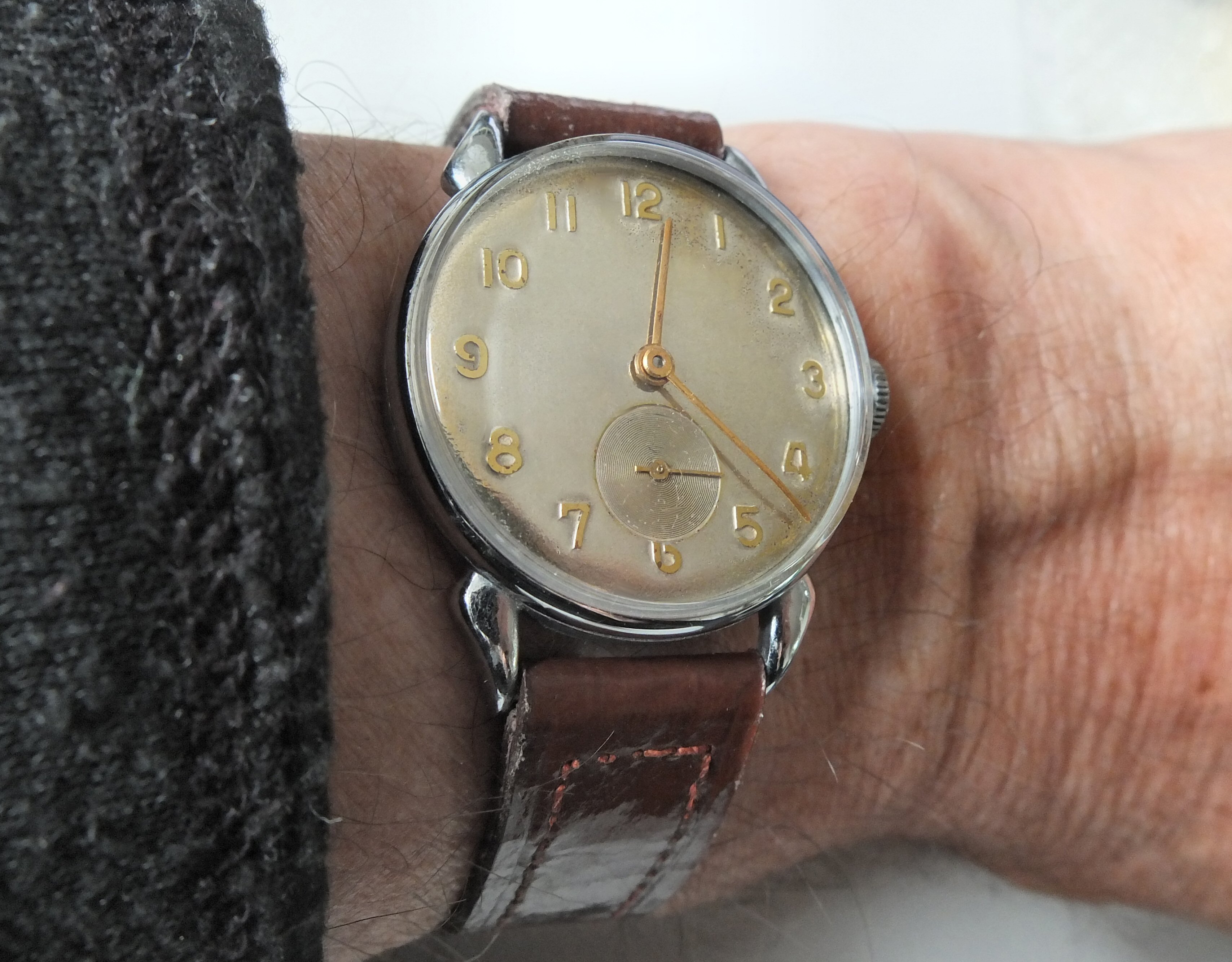

Als voorbeeld dat het soms wel lukt om zo’n oud ding te restaureren zie hieronder. In aanmerking genomen dat mijn getoonde exemplaar compleet was en er niet zo gehavend uit zag als jouw Junghans: een qua vormgeving vergelijkbaar horloge met een misschien nog veel zeldzamer uurwerk, een AS 960 cylindergang caliber uit eind jaren '20 van de vorige eeuw.
Merkloos, maar met een vergelijkbare zilveren wijzerplaat configuratie als jouw Junghans.

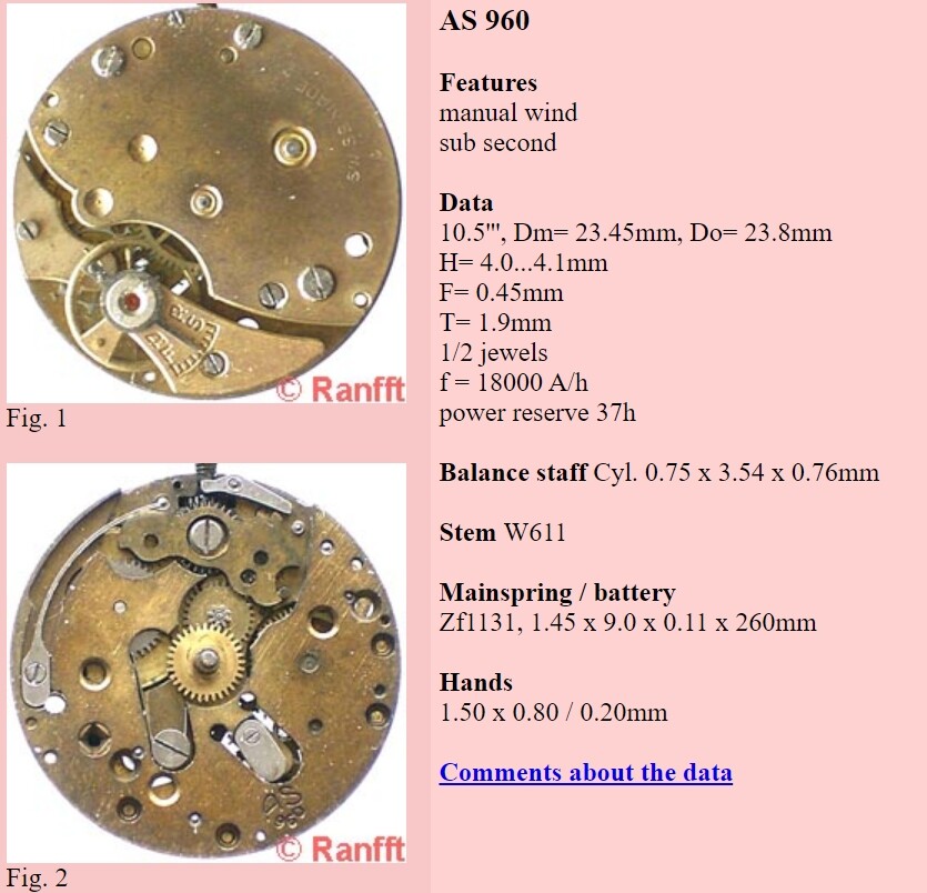

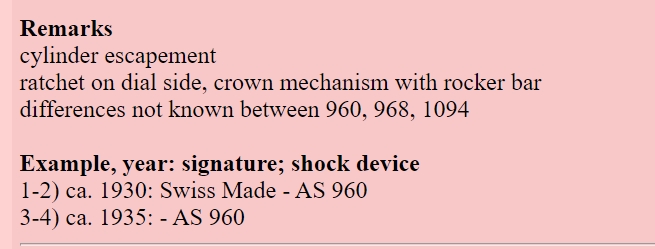

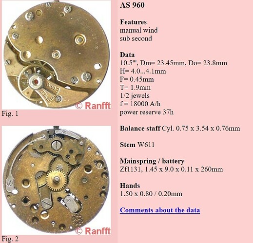

Deze kwam bij mij ooit binnen als totaal niet lopend wrakje. Ik heb het cosmetische werk (kast, caseback, wijzerplaat en glas) zelf gedaan en het uurwerk laten repareren door @Tokes. Er moest een nieuwe balansveer in. Gezien het feit dat dit een oud cylindergang werkje is, zou het niet meevallen om zo’n veertje te vinden, maar Toke kreeg het wel voor elkaar. Het horloge loopt al weer een tijd als een zonnetje. Mind you: bijna 100 jaar oud!
Ranfft AS 960 - b
