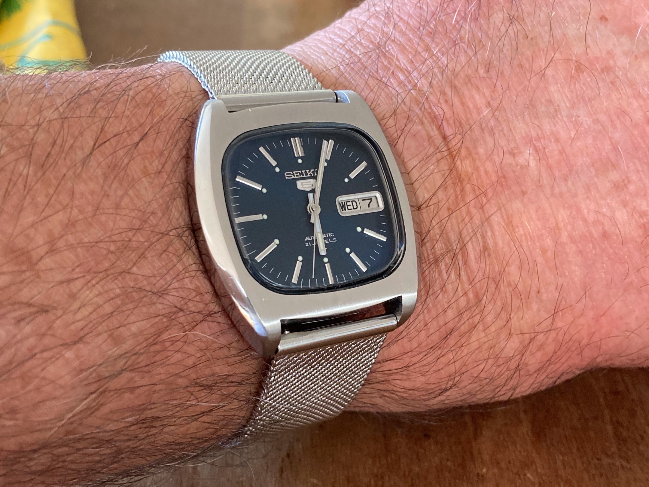

Niet lopend, rotor schroef bleek losgelopen te zijn.
Verder wat geduldig polijsten en matteren en een nieuwe band van ome Ali
Ziet er supergaaf uit. Complimenten. Die meshband staat m heel mooi. Hoe heb je dat matte polijst werk zo mooi gekregen?

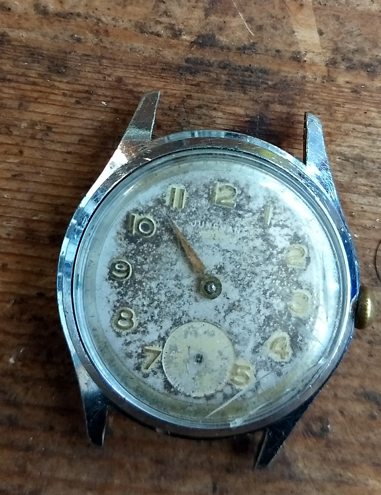

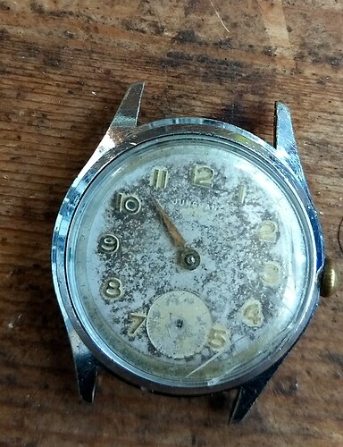

Hmm, wijzerplaat is wel erg ver heen
Hangt een beetje van het uurwerk af. In die oude Junghans horloges zitten nogal eens heel eenvoudige penanker uurwerkjes en die zijn nauwelijks de moeite van het weer tot leven brengen waard. In combinatie met deze wijzerplat én de ontbrekende wijzers en het gebarsten glas lijkt dit horloge mij dus een total loss.
Ik zeg, lekker in de donorbak mikken. Gezien de vrij nette staat van de kast heb ik sterk het vermoeden dat die kast niet origineel Junghans is maar later een keer geswapt. Zou ik geen tijd in steken
Mattering doe ik met waterproof P600 (droog) op kurken schuurblokje.
Rechte streken maken en daarna nog eens met Garryflex 60 (coarse) er overheen.
Hoogglans delen van de kast met P2000 , P3000 op houten koffie roerstokje ( om de scherpe lijnen te bewaren) en dan diamantpasta voor de shine.

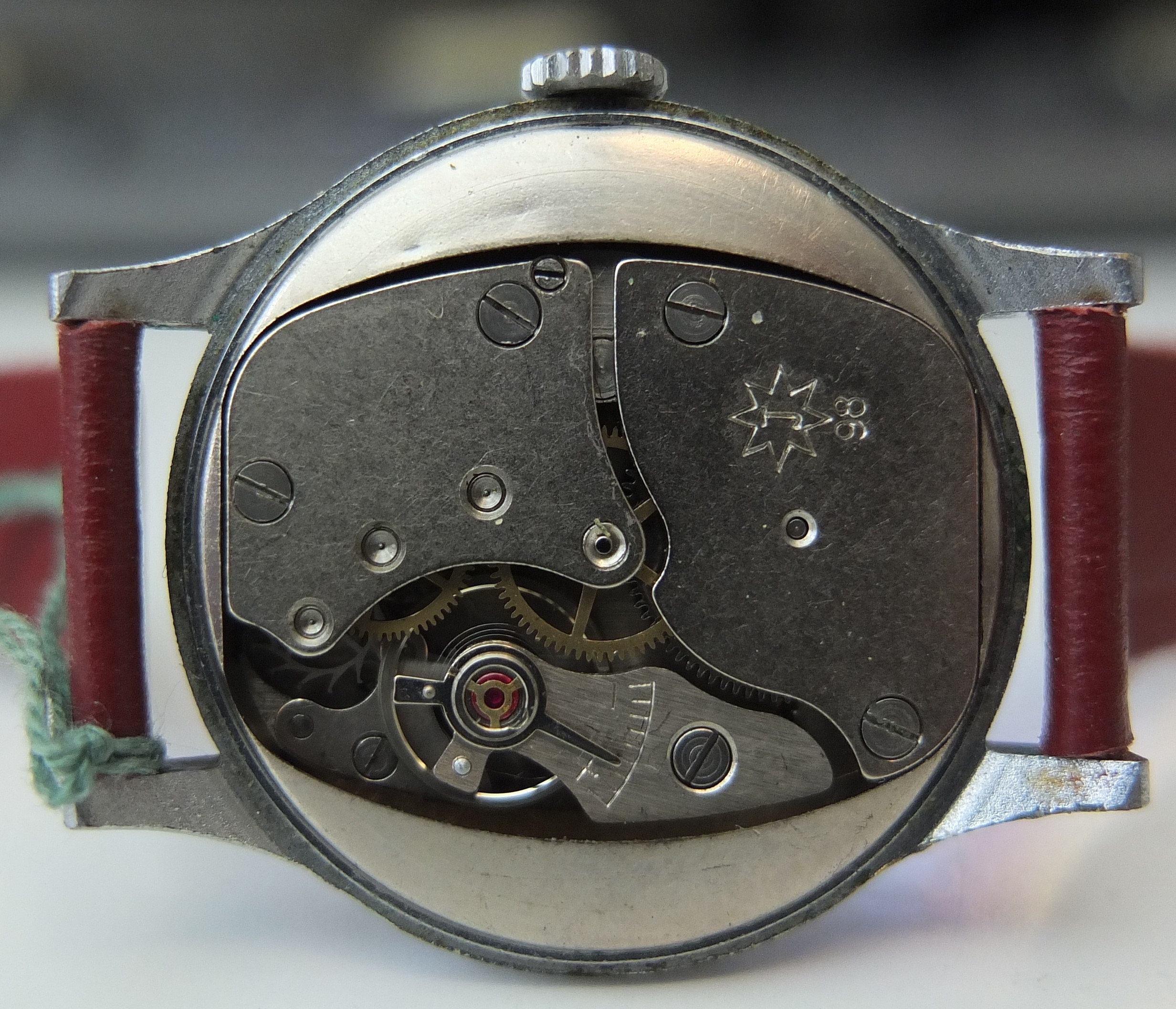

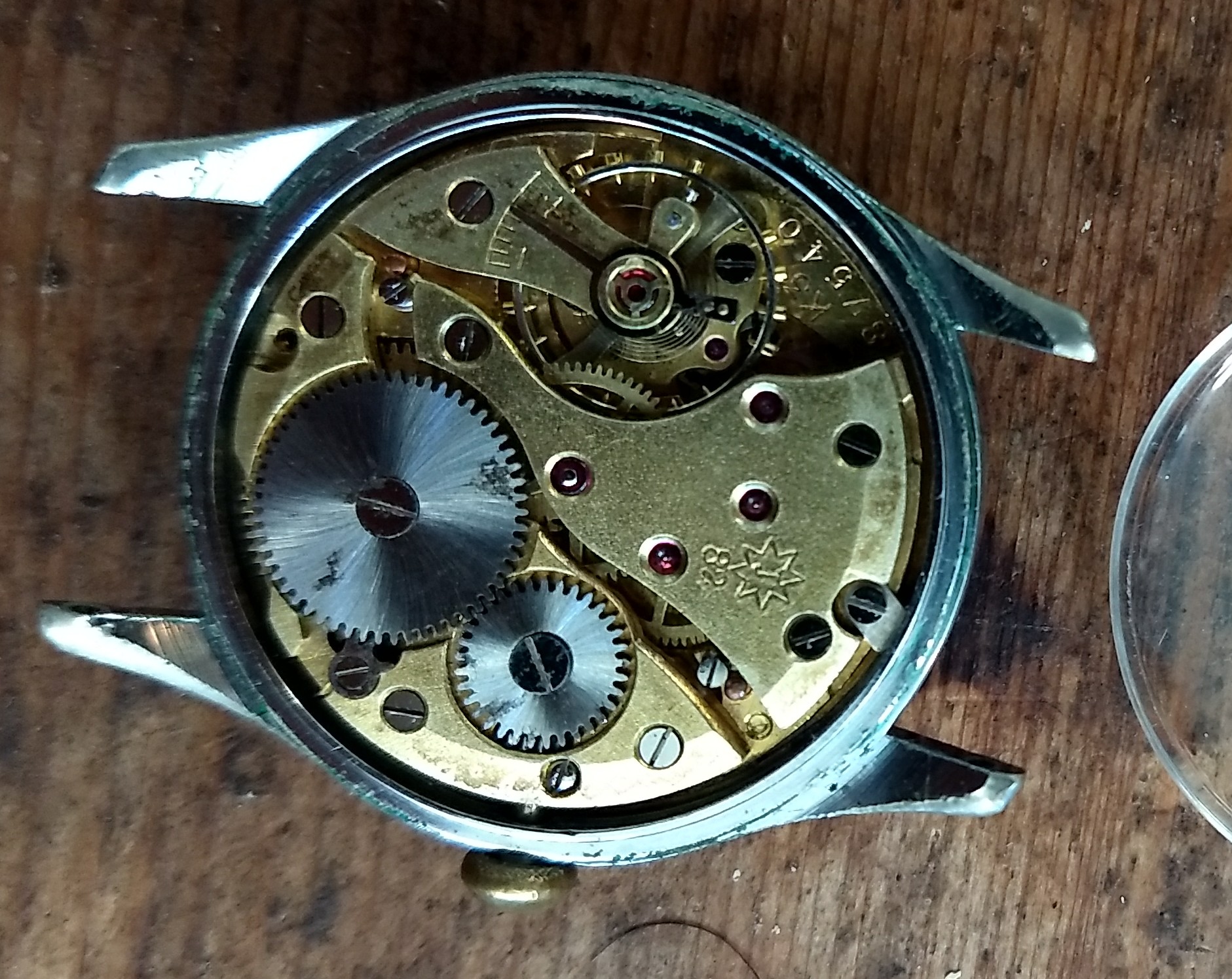

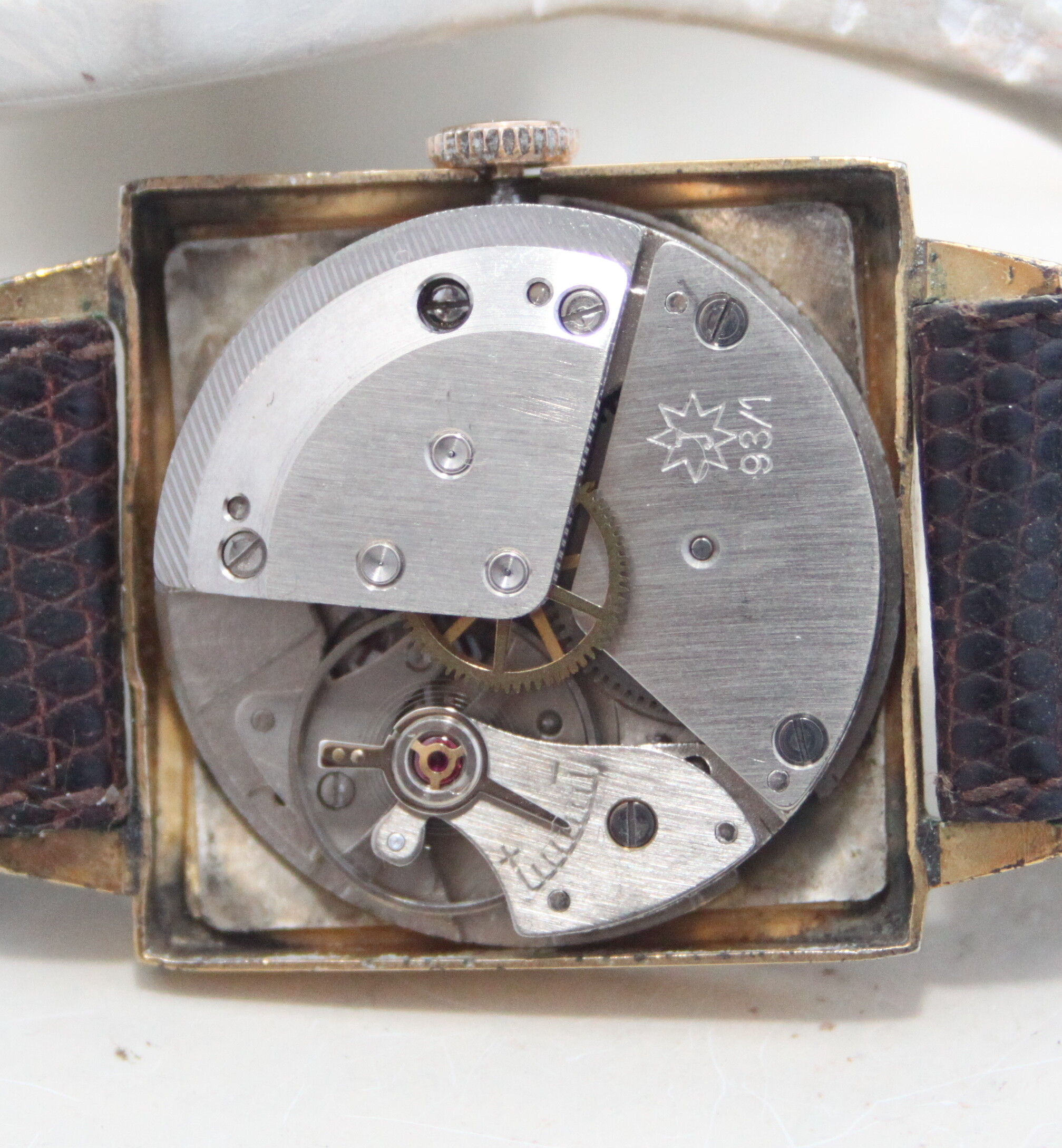

Weet jij dat zeker. Penanker uurwerken in een Junghans.
Wel in een Kienzle, maar in een Junghans heb ik ze nog nooit gezien.

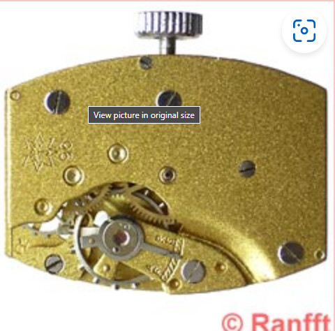

Jawel, heb ik ook wel eens gezien; hier een paar op Dr. Ranfft:
http://www.ranfft.de/cgi-bin/bidfun-db.cgi?10&ranfft&2&2uswk&Junghans_J96
http://www.ranfft.de/cgi-bin/bidfun-db.cgi?10&ranfft&2&2uswk&Junghans_J69
@Scudo & @wbcoupe

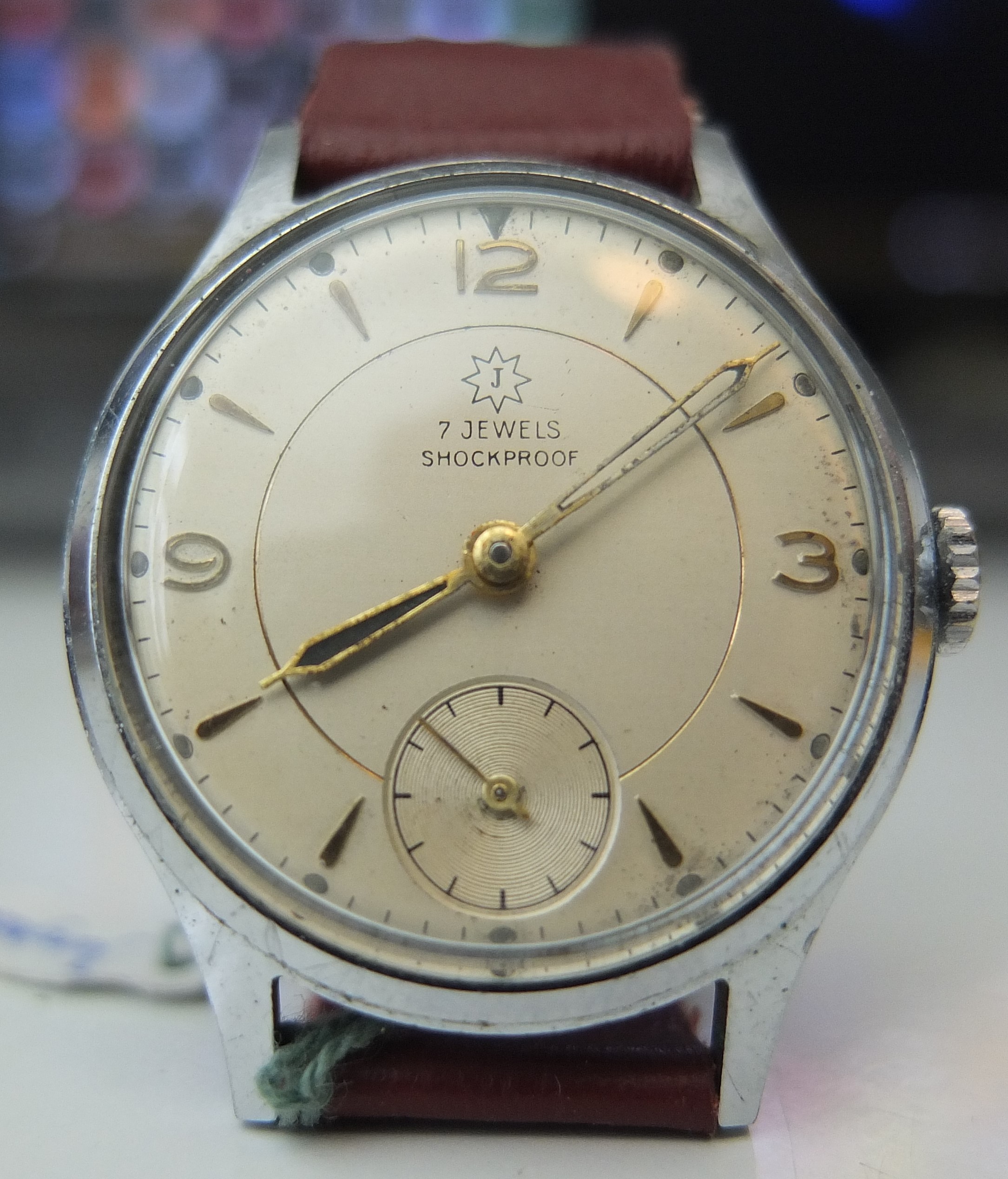

Dank beiden voor de reactie. Inderdaad Peter. Ik beb vier oude Junghans-jes waarvan ik dacht dat de J93/1 en de J98 penankers waren, maar bij nader inzien en inspectie met de loupe blijken ze toch gesteende ankers te hebben, maar ik had me laten misleiden door de grotendeels ongesteende (7 juwels) uurwerkjes en de wat blikkerige bouw.
Zoals bij deze:
En deze:
Maar Wilko redt mijn opmerking want de J96, waar ik er geen een van heb, is inderdaad wel een penanker.
Mijn bewering toch onderbouwd ondanks mijn ondeskundigheid…
Ik moet zeggen dat ik er op dr. Ranfft ook minder kon vinden dan ik had gedacht op basis van de bouwwijze

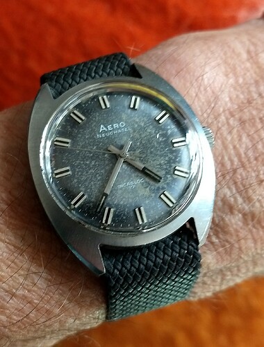

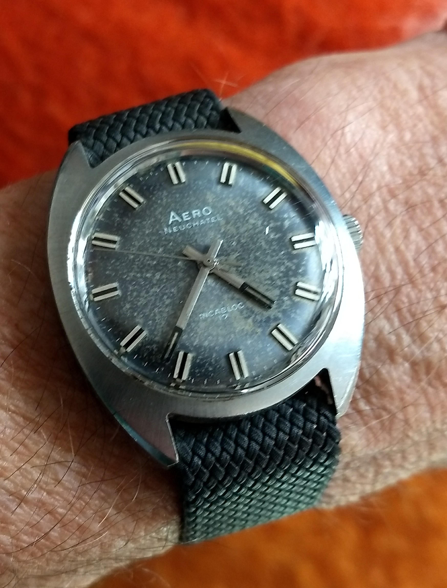

Mooie keuze Bram. Wellicht iets voor in de toekomst inderdaad. Weer eens wat anders dan bruin.
Haha dat trok me juist als eerste - sorry mijn smaak wordt soms sterk beïnvloed door alom modieus geflirt met beautifully patinated dials en de inspiratie die daarvan uitgaat naar sommige onbetaalbare ‘kunststukjes’ van design
Tja, maar dit vóór aankoop al onbeschermde J82 uurwerk trok juist mijn aandacht - ik vermoedde dat het geen rommel kon zijn, en dat bleek me ook later uit de verwantschap met J82 Meister/chronometer uitvoeringen
Sorry, ik denk eigenlijk van wel, hoewel dat zonder deksel beetje lastig aantoonbaar is…
Gezien mijn lage tempo van restauraties (zelf geen vaardigheden zoals diverse meesters hier) zal er nog wel wat tijd overheen gaan, maar hij is op mijn hitlijst!! Net zoals deze Aero - misschien ook de servicekosten niet waard - maar voor mij nu al één van mijn grote favorieten
