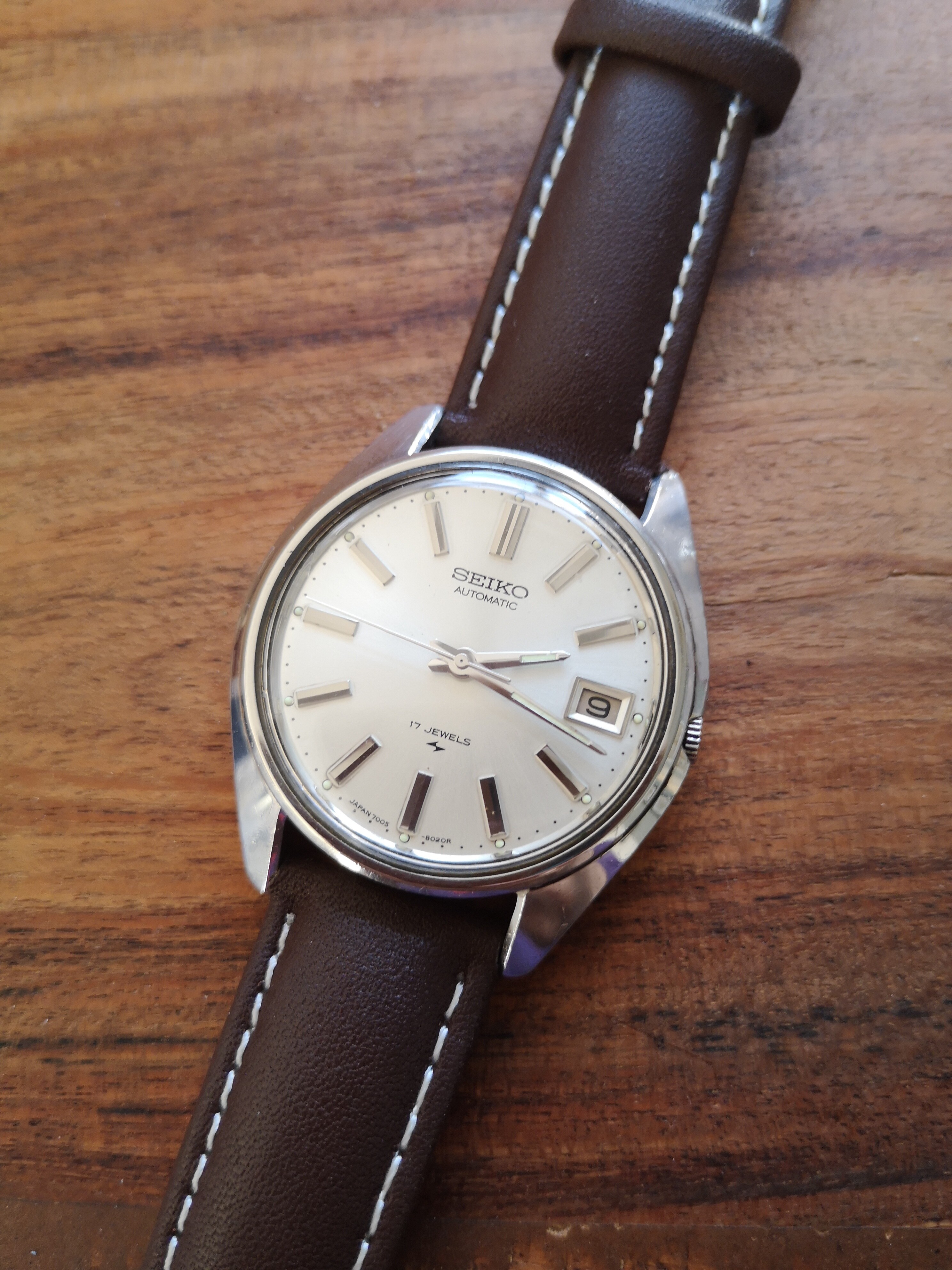

Toon je “weer levend gemaakte” horloges (Deel 1)
Dat gaat prima ja, bedankt voor het voorbeeld.
De kleur ga ik nog even over nadenken :wink: .
Ook maar voor donkerbruin gegaan.
Poepsjiek. Da’s meteen maal tien aan waardeschatting :ok_hand:t2: en goeie keus met het stiksel, mooie match met de wijzerplaat.

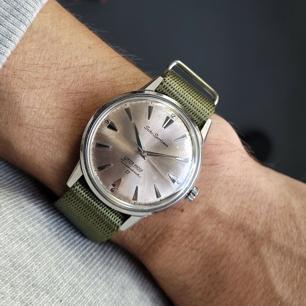

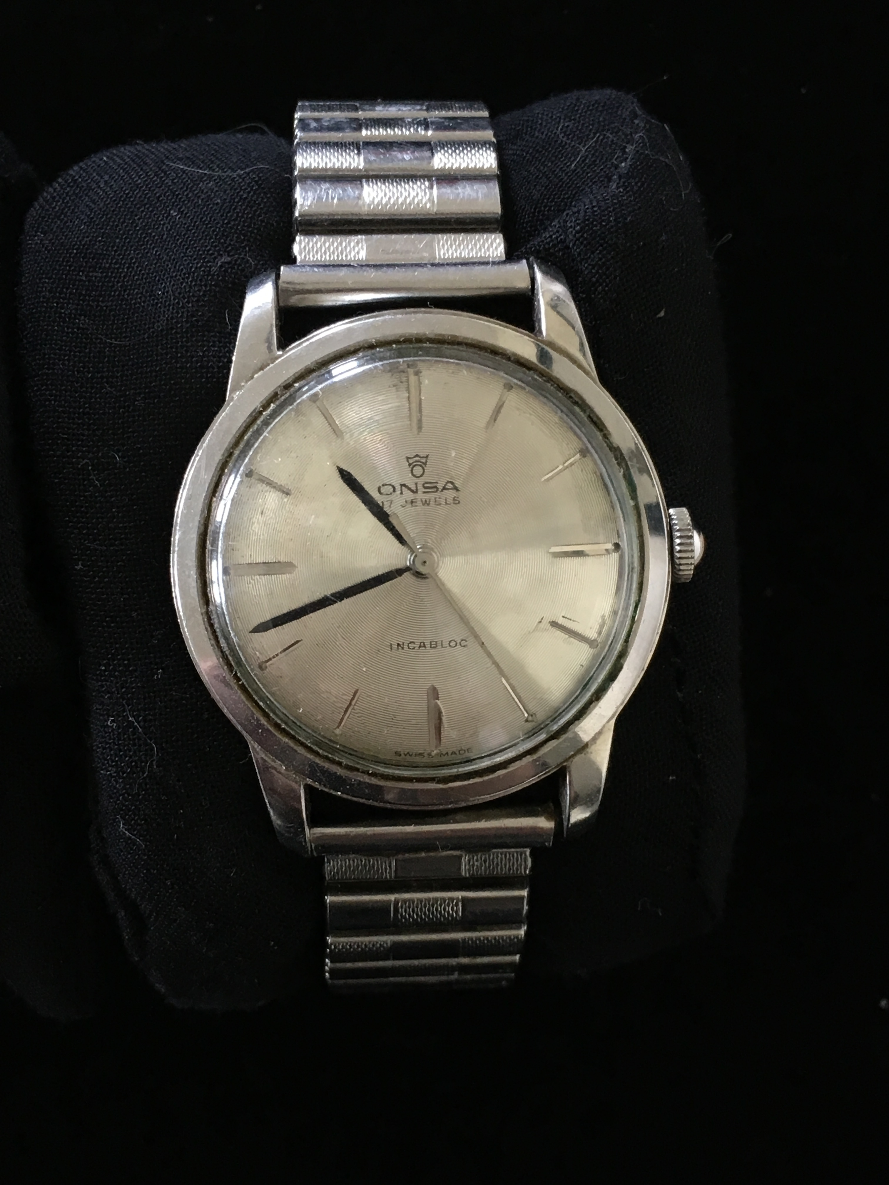

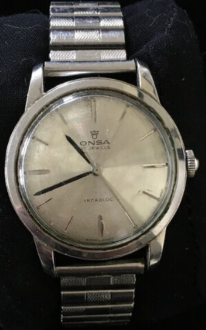

Heb nog een ‘Onsa’ liggen die ik van mijn opa heb geërfd en het idee om deze nieuw leven in te blazen. Beurtje, plexi vervangen en een mooi nieuw bandje wat denk ik heel anders en fris gaat ogen. Misschien een nato, misschien leer?
Hebben jullie ideen? (Als iemand wat weet over het model en horloge zelf graag!)
Het kan naar zoiets gaan met een ander bandje?:
Misschien de legend @PeterLC weer eens benaderen… :wink:

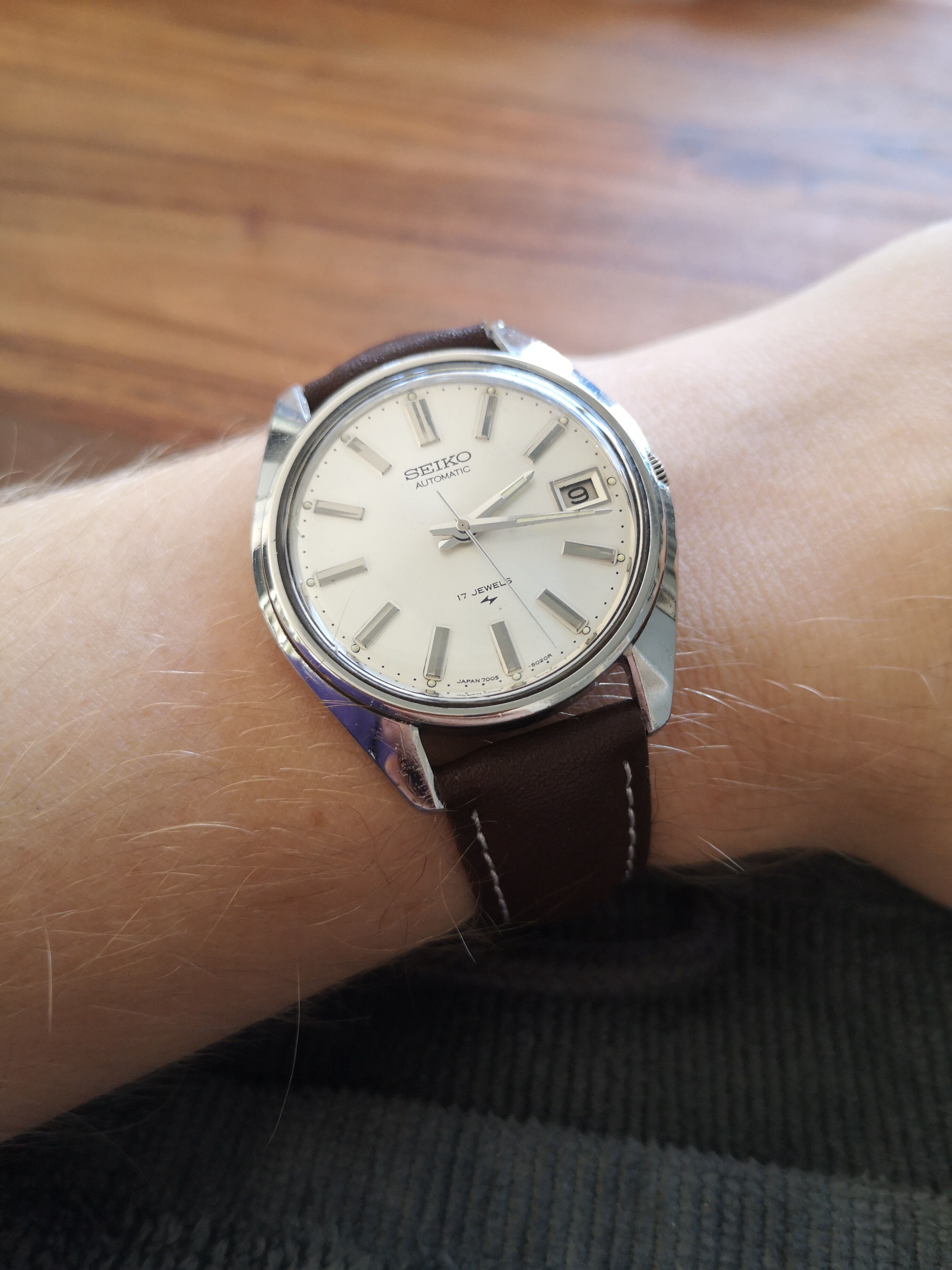

Goeie keuze @RVW! Staat hem heel netjes, naar mijn smaak veel netter dan staal en op deze manier ook zeer draagbaar, zelfs als dresser. Geniet er van!
Het model: een beetje zoals deze van mij. Daar zit een AS1686 uurwerk in. Maar als je het van jouw exemplaar zeker wil weten welk uurwerk er in zit moet je 'm even (laten) openmaken. Als ie van je opa is geweest en misschien al heel lang niet meer gedragen is, kan een servicebeurt ook geen kwaad als je 'm zelf wil gaan dragen. Opgedroogde olie en vuil geven veel extra slijtage! Een horlogemaker verricht soms wonderen in zo’n geval. (@PeterLC?)
Het glaasje zie er nog netjes, maar misschien wat dof uit. Een poetsbeurtje met Unipoets of Polywatch zal 'm echt opfleuren. Met Unipoets kan je ook het (stalen?) kastje een beurt geven.
Een leren bandje zal 'm een stuk beter staan dan die polsharentrekker die er nu op zit. Ok, van Opa geweest en dierbaar? Bandje gewoon apart bewaren…

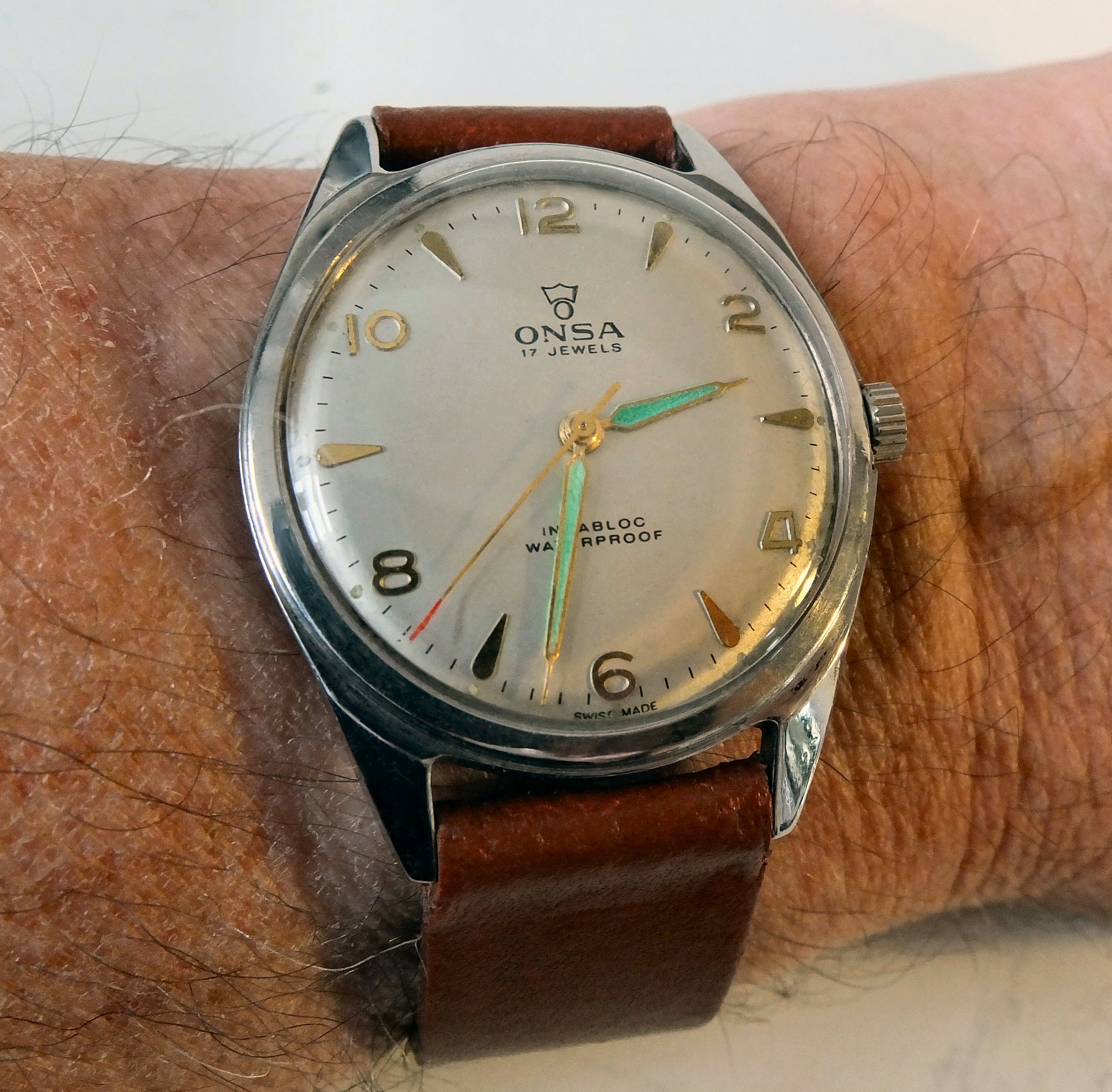

Hieronder zie je hoe het ongeveer kan worden met wat aandacht en geduld.

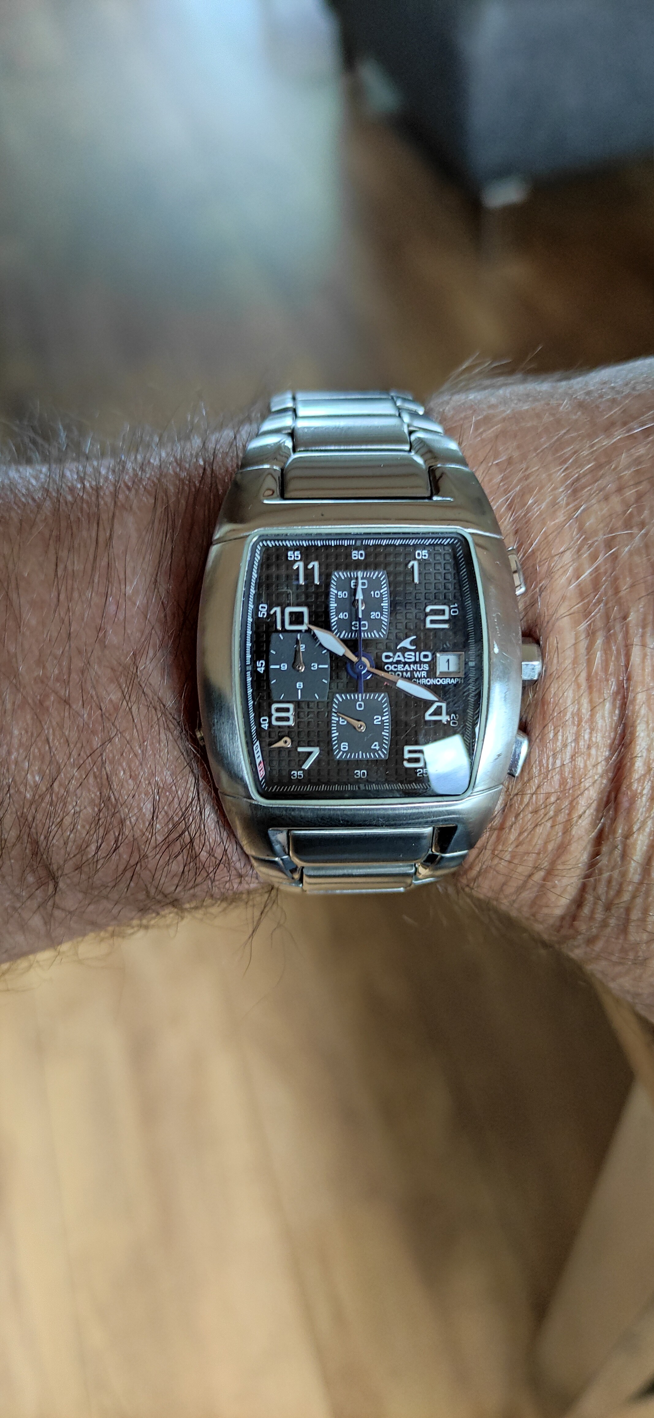

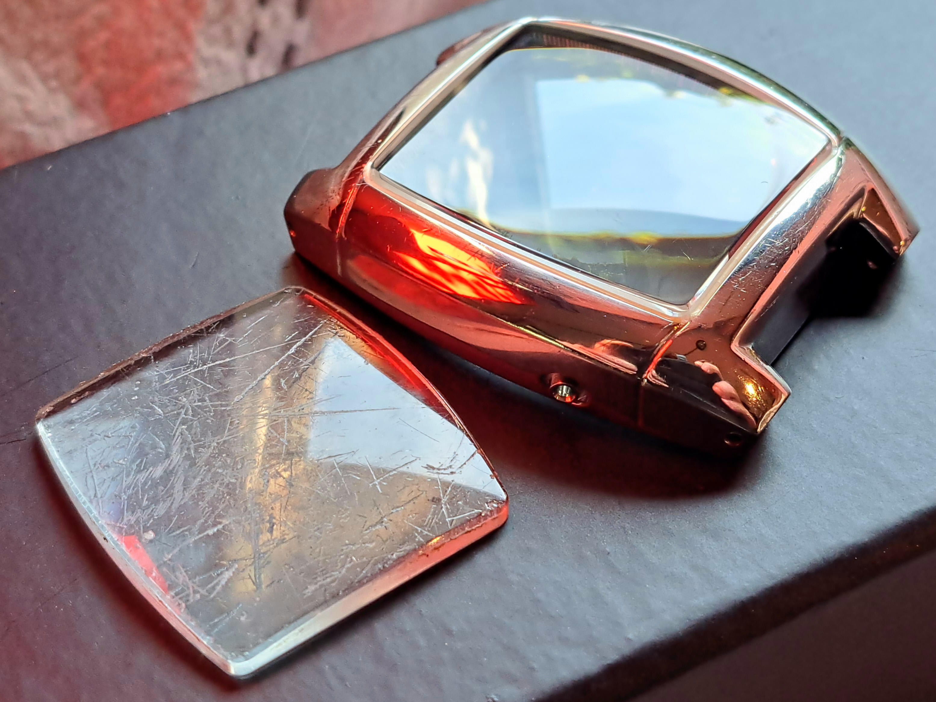

Vandaag begonnen aan een Casio Oceanus OC-502, kast zag er net zo beroerd uit als het glas.
Nieuw glas gemaakt of laten maken? ziet er fraai uit!
Glaasjes zijn voor een paar euro nog online te vinden voor dit model, gek genoeg een ander verhaal met het bruin lederen bandje…
De pakking moest ik helaas hergebruiken, ging gelukkig prima overigens.
Wat leuk! Hebben ze meer van dat soort glaasjes? Vierkant en bol en plexi?

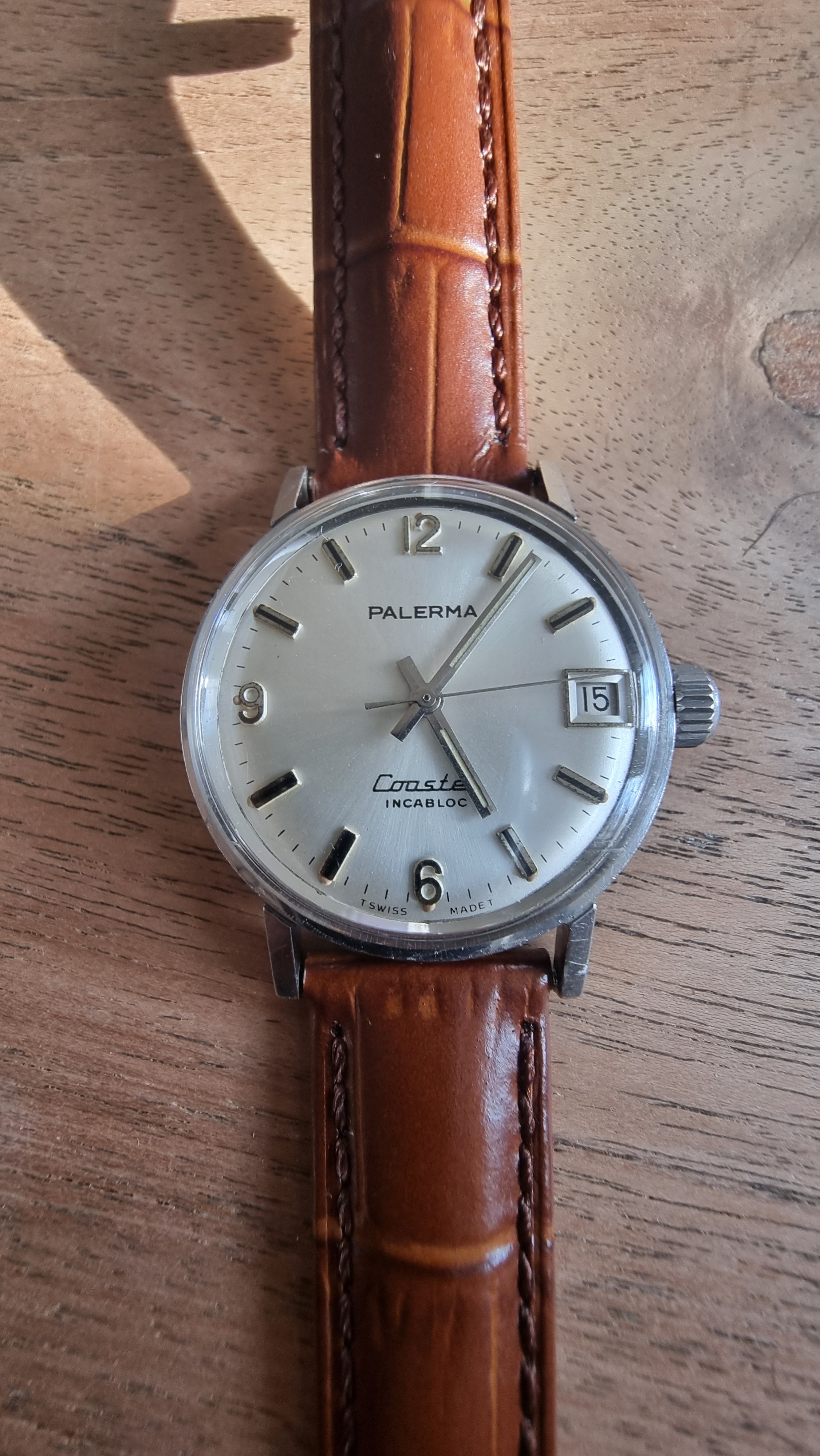

Deze Palerma deze week klaar gemaakt. Plexiglas gepolijst en uurwerk weer aan het lopen gemaakt, nieuw bandje erop en weer klaar😃
Deze? Dit is de mijne😊

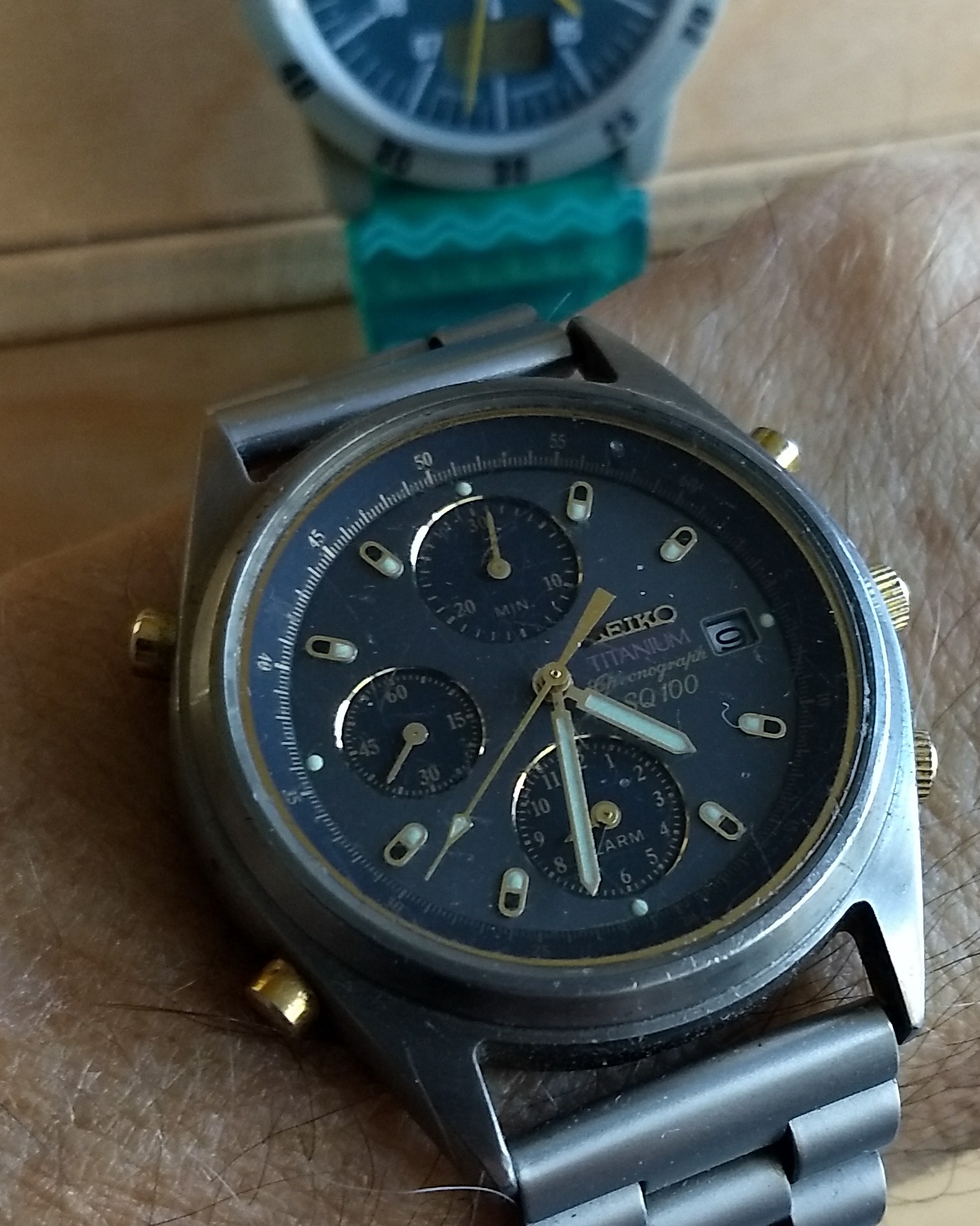

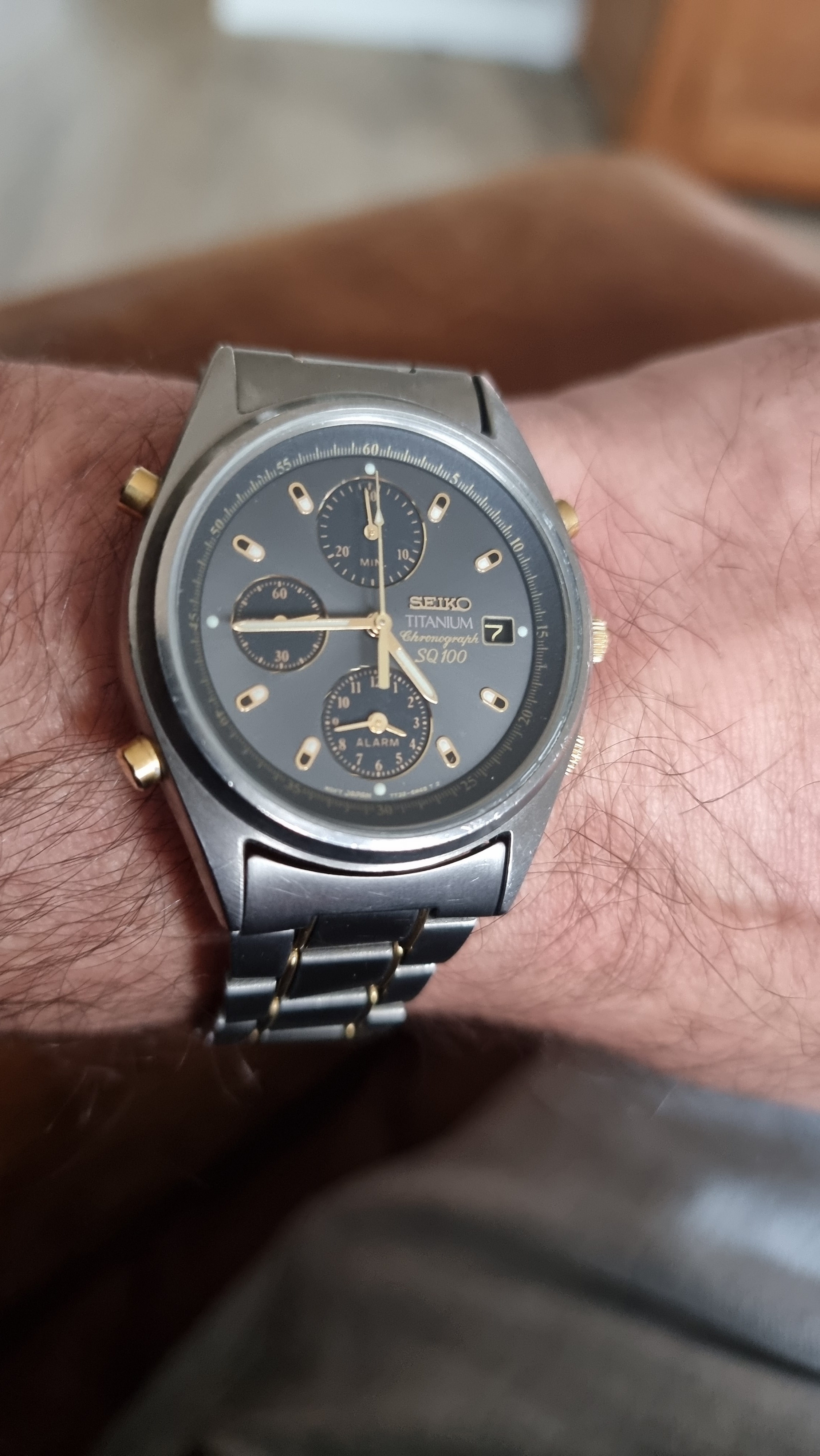

Toffe 7T32 titanium
Dacht toch heel even dat ik de mijne onderweg van reparatie verloren had :flushed:…
Maar had 'm niet afgegeven en dan weer ergens neergelegd. Had het al sneller kunnen zien want ik heb er de originele bracelet niet op
Klopt inderdaad, alleen had die van mij het bruin lederen bandje.
Is ook chique. Fijn horloge dat is het zeker.

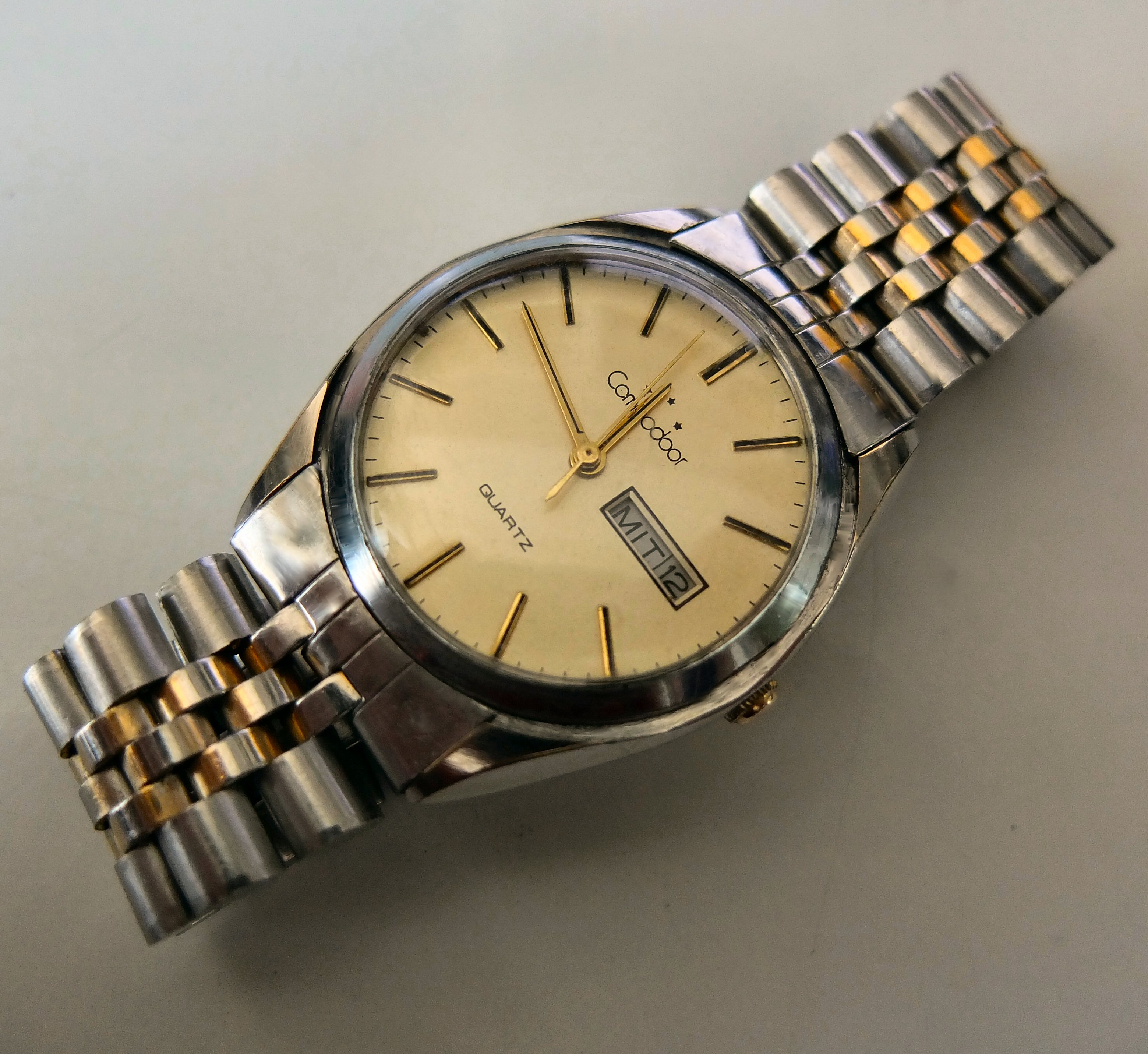

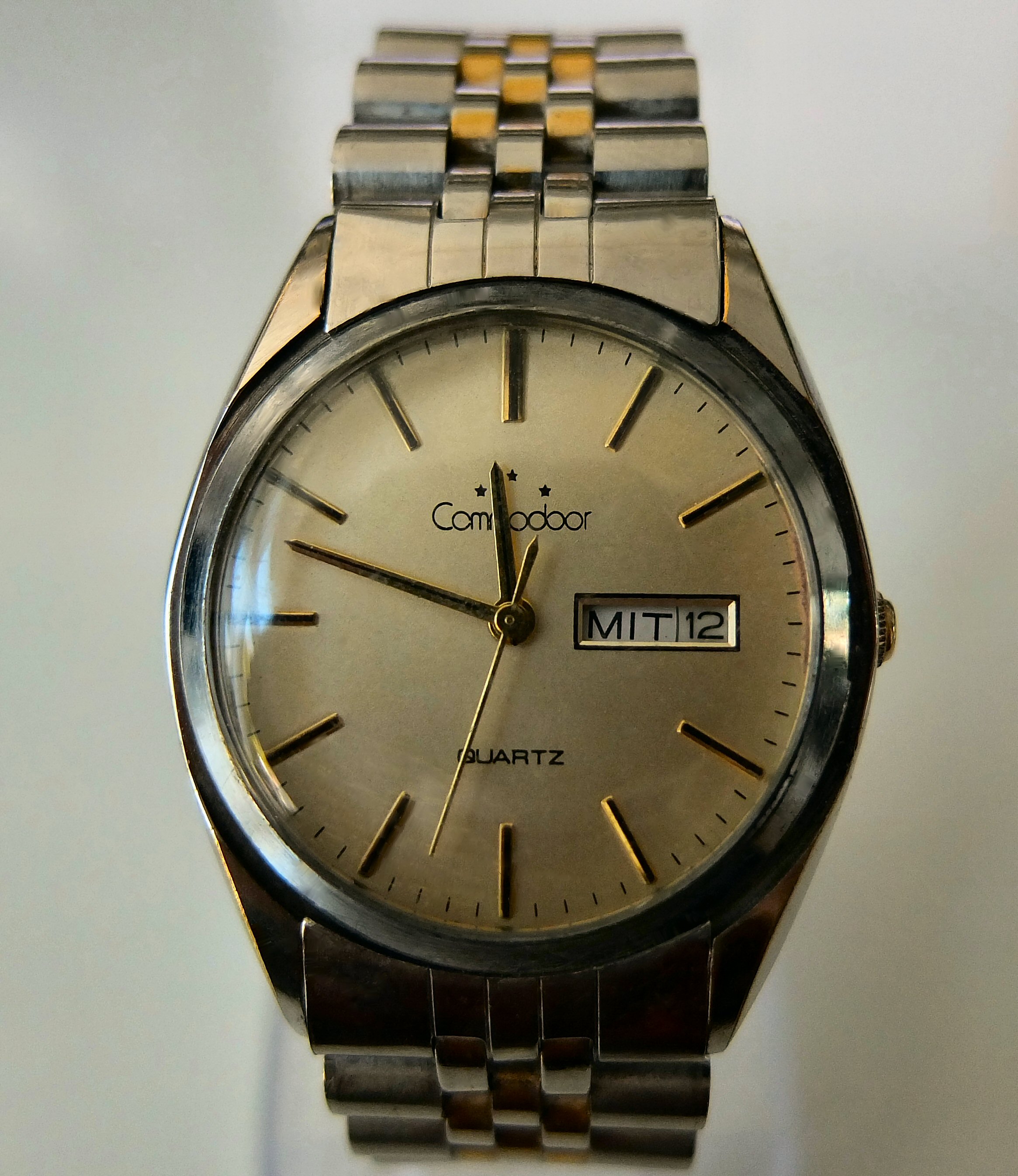

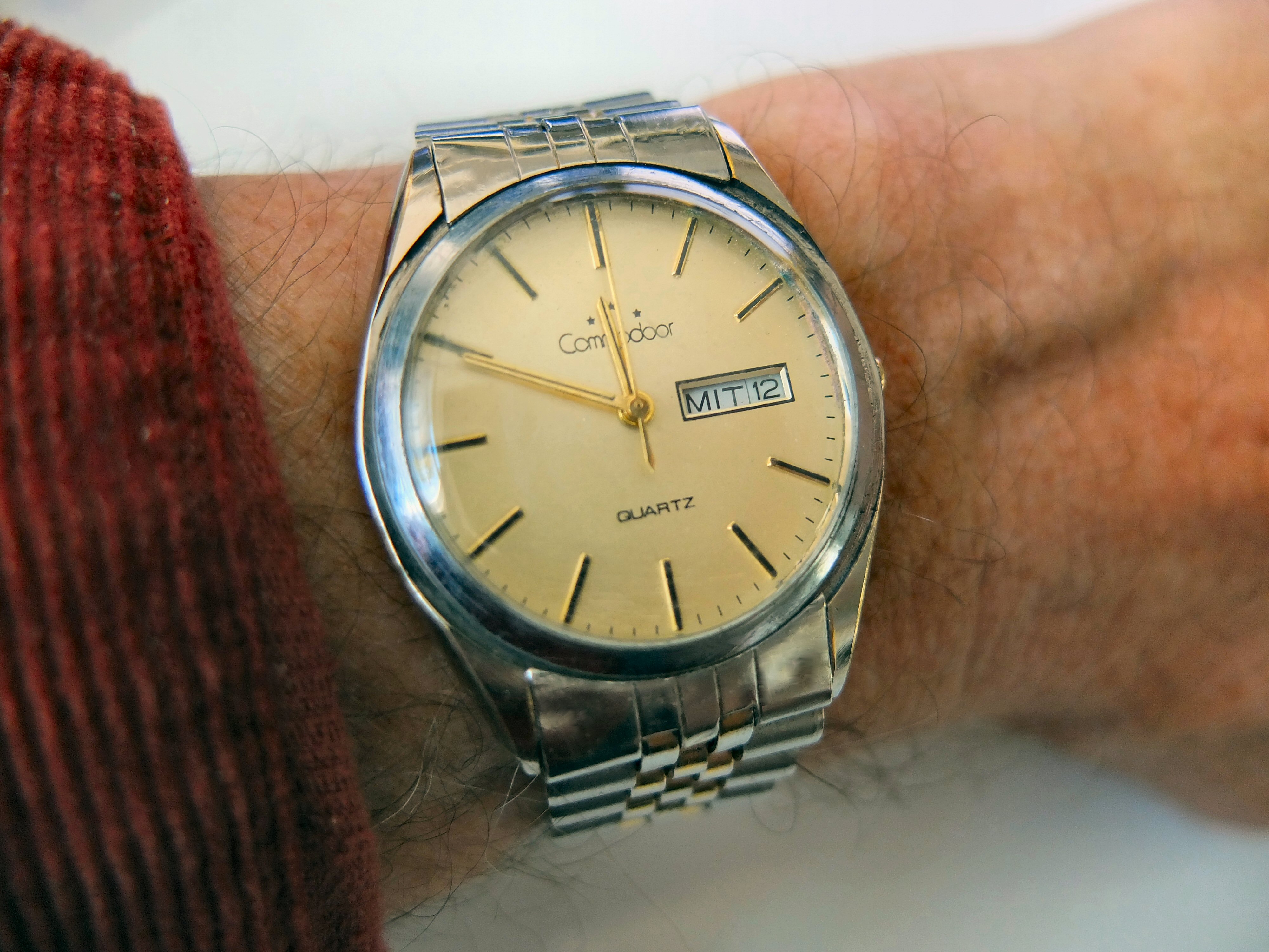

Nee hoor, Ferry, hij ligt niet in de kliko, jouw eerste horloge. Een Commodoor, waarschijnlijk ooit gekocht bij de Kijkshop, ik denk eind jaren '70 begin '80?
Ik vond het leuk om hem van jou te krijgen en ben er een tijdje geleden mee aan het werk gegaan omdat ik het wel een aardig experiment vond om zo’n oud quartz horloge, dat duidelijk een zwaar leven achter de rug had, weer functioneel te krijgen.
Want functioneel was ie niet meer. Ik heb er in de staat waarin hij binnenkwam geen foto’s van. Daar denk ik op zo’n moment niet aan en dan denk ik achteraf, oh ja, ik had ook nog even een ‘ervoor’ foto moeten maken. Weer niet gelukt, dus nu verderop in dit verhaaltje, alleen nog maar foto’s van ‘erna’.
De oude Commodoor liep natuurlijk (al lang) niet meer. Het ding was van binnen en van buiten flink vervuild, het kroontje was versleten, de bracelet lag aan een zijde van het horloge in puin (pennetjes gebroken), het glas was zó gekrast dat je er niet meer doorheen kon kijken, het batterijcompartiment was door oxide aangetast, er ontbrak een batterijklemmetje en de metalen bezel die om/op het glas en de kast geklemd hoort te zitten was foetsie… Kliko? Nee hoor: lekker knutselprojectje. Het kan nooit erger mis gaan dan dat er iets fout gaat, waardoor het toch kliko wordt, dus niks te verliezen en je hebt altijd een paar leermomenten bij het werken aan zo’n wrakje.
Kortom, een klusje aan de winkel. Soms heb ik wel eens het geluk dat ik in mijn eigen voorraadje passende reserve onderdelen vind, dat komt hoofdzakelijk omdat ik zelden of nooit iets weggooi.
Dat bleek ook weer heel nuttig bij dit horloge.

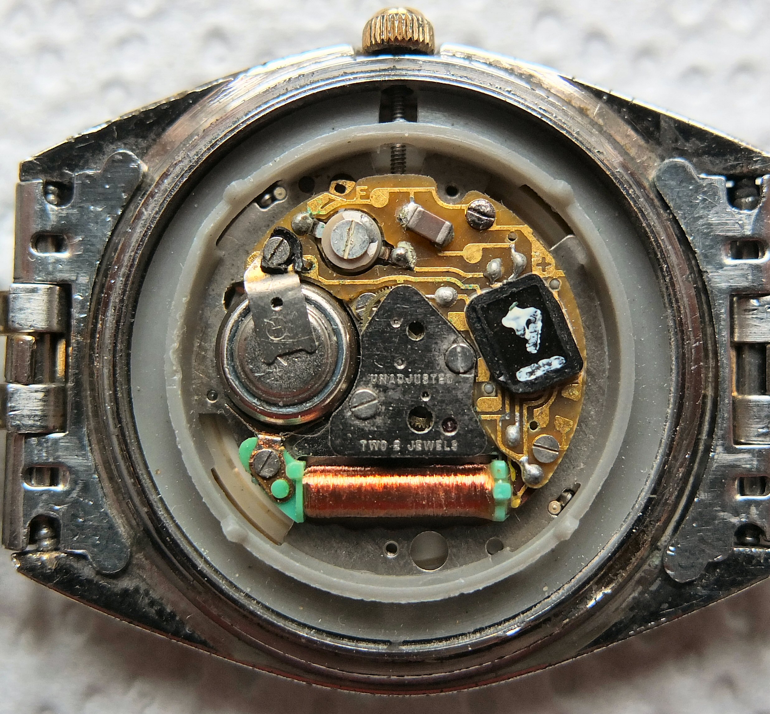

Alles losschroeven, glas er uit, kastje, caseback en bracelet gaan in de ultrasoon. Wijzerplaatje schoonborstelen met mijn oude pick-up naald borsteltje. De wijzerplaat was nog mooi. Geen krassen en nette gouden wijzertjes.
Het uurwerkje zag er nog redelijk heel uit. Daar waar ik er bij kon heb ik de contactjes wat gepoetst. Het batterijcompartimentje had wel sporen van lekkende batterijtjes, maar daar viel met wat wasbenzine en een glasvezelborsteltje nog wel wat aan te doen. Het isolatieplaatje op de bodem was weg, maar daar had ik er nog wel eentje van liggen die paste. Batterijtje van de juiste maat bleek in voorraad. Even oppassen, want bij dit (ongeïdentificeerde Zwitserse?) quartz caliber zit de plus aan de onderkant, i.t t. de meeste moderne quartzen! Gelukkig stond het aangegeven: een dikke + op de bodem van het compartimentje. Het beugeltje/klemmetje waar het batterijtje mee moet worden vastgezet ontbrak. Nogal essentieel, want door de ‘ondersteboven’ batterij was dit klemmetje tevens het + contact tussen het batterijtje en het horloge circuit. Ik weet niet hoe dat is bij mij, misschien een extra voorzienigheid van de horlogegoden, maar exact het passende contactje + een passend schroefje kwam, na enig graaf- en spitwerk in sorteerdoosjes met allerlei, natuurlijk door elkaar liggende piepkleine omderdeeltjes, boven water! Dat wil zeggen dat het ook nog gepaard ging met een flink poosje passen en meten… Uiteindelijk heb ik er samen met de batterij een stripje in geschroefd wat paste en… oh hallejuja is het niet wonderbaar!! Het quartz werkje ging weer aan de gang. TikTik Tik, de secondenwijzer bewoog. Het leuke van die quartz dingen is dan natuurlijk dat je dan ook gelijk bijna zeker weet dat het ding het ook echt doet en waarschijnlijk ook gelijk loopt. Nog wel even de dag datum complicatie getest, maar dat wisselt ook netjes zoals het hoort, de datum op 12 uur, de Engelse dagaanduding om ca. 01.30 en de Duitse(!) dag om ongeveer 2.30 uur.
Het door mij niet geïdentificeerde, maar zo te zien eerste of tweede generatie Quartz uurwerkje.
Let op de batterij met de min zijde naar boven!
Het versleten kroontje. Ik heb niet alles in huis. Best wel een voorrraadje nieuwe, generieke kroontjes, maar geen echt passend alternatief voor deze. Dus dat heb ik gelaten zoals het was. Bij een kwartz horloge heb je die kroon toch niet zo intensief nodig omdat je niet hoeft op te winden en gelijk zetten is bij een correct lopende quartz ook bijna niet nodig. De oude messing kleurige kroon blijft dus op het asje en dat asje gaat netjes weer terug op zijn plek als het uurwerk weer in zijn kastje wordt teruggeplaatst.

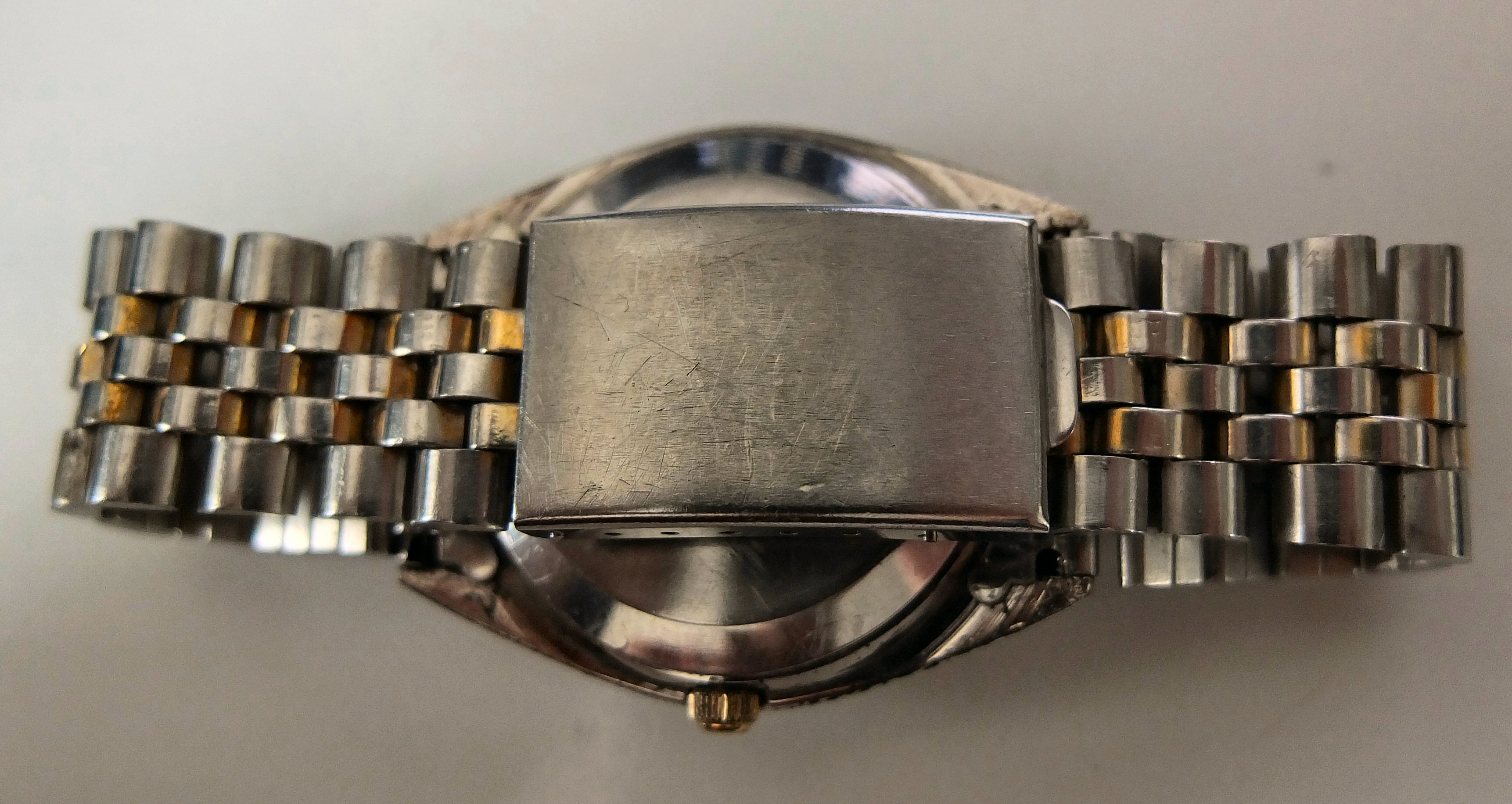

Nu de electronica weer lijkt te zijn hersteld krijgt het omhulsel nog wat aandacht. De bracelet, de caseback en de kast, waar het gehavende glaasje al is uitgehaald en de lijm uit de sponning is verwijderd, gaan in de ultrasoon. Voor de zekerheid maar een rondje of 3 om alle aangebakken vuiligheid er af te soppen. Daarna het kastje droogpoetsen en de ergste krassen een beetje polijsten. Niet te veel, want het is een messing verchroomde kast en als je te ver doorpoetst wordt alles geel (en daarna bruin en daarna zwart of groen). Dan het weer schone, maar nog steeds gehavende bandje. Daar zitten hier en daar, met name in de sluiting, wat deuken in, die er enigszins kunnen worden uitgeklopt. Ernstiger is een afgebroken U pennetje wat de verbinding vormt tussen de laatste schakel voor de endlink en de band. Ik ga hier niet uitleggen hoe ik dat gemaakt heb, maar het is iets met stalen pennetjes en een koperen tussenstukje wat er in geklemd wordt en daarna de schakeltjes dichtgetimmerd… Nou ja, het zit, en het kan nooit meer open.

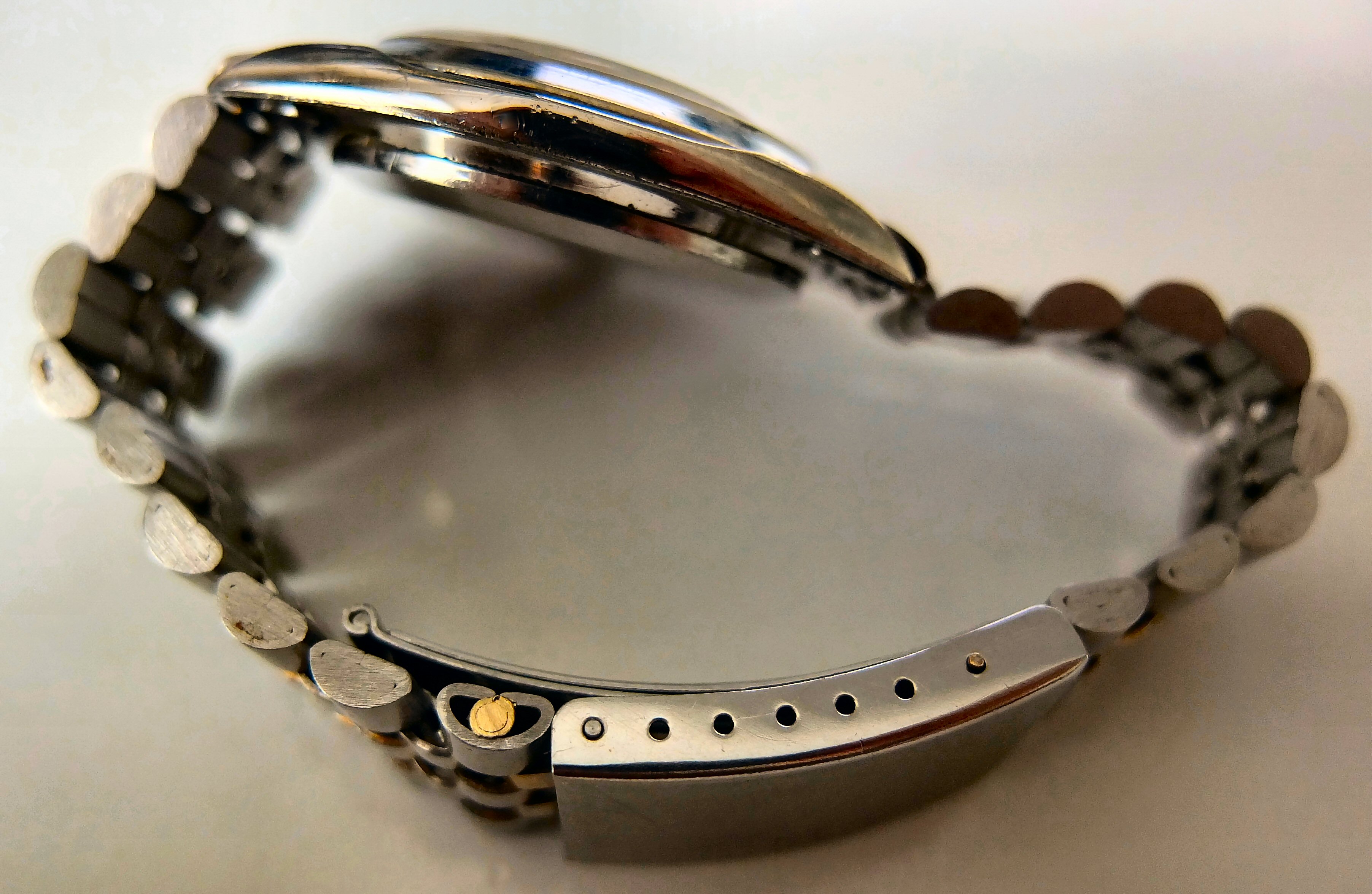

Het uitgedeukte sluitinkje
De schakel met het afgebroken verbindingsslotje. Twee stalen pennetjes door de schakellusjes en daartussen een kopen pennetje er ingeslagen en afgeslepen. Het zit vast en kan nooit meer open.
Een passend vlak mineraalglas, zoals dat er in hoort, is niet gauw te vinden. Ik heb er ook niet naar gezocht. Ik heb uit mijn voorraad bolle plexiglaasjes een passende maat gezocht en dat in de schoongemaakte sponning geklemd. Sexy Plexi!
En dan kom het misschien wel moeilijkste te zoeken en te vinden onderdeel: de zoekgeraakte bezel om het glas heen. Een originele passende bezel ga ik natuurlijk nooit meer vinden. Maar… ergens in een doosje met ringetjes en losse onderdelen van kastjes moet er nog zo’n stalen ring liggen. Gezocht en gevonden. En… je zult het niet geloven: hij past! Min of meer dan. Hij wil niet echt goed vastklemmen om het glas heen. Normaal wordt zo’n bezel samen met het glas en een soort nylon pakking ring in het kastje geperst, maar met een niet standaard plexiglas en een helemaal niet standaard toevallige bezelring gaat dat helendal buitengemeen wel zo tamelijk al helemaal niet!
Hij past er mooi omheen maar blijft niet zomaar vast zitten. Eerlijkheidshalve zal ik hier toegeven dat hier een paar druppeltjes cyanoacrylaatlijm aan te pas zijn gekomen. Een bepaald niet waterdichte oplossing, maar in het kader van het begrip ‘toonbaar’ nog wel acceptabel, vind ik zelf.
En dan: is er weer een tot leven gewekte ouwe quartz Commodoor!
Ik durf van mezelf te beweren dat ik er best tevreden over ben en zelfs een beetje trots. Een oud, kapot afgeragd horloge van 40 à 50 jaar oud, eigenlijk bestemd voor de kliko, ziet er weer als een echt horloge uit en hij doet 't nog ook. Je moet 'm niet laten vallen, want dan valt ie in stukjes uit elkaar, vrees ik, en je moet er ook niet de afwas mee gaan doen. Maar met wat voorzichtigheid zou je hem af en toe kunnen dragen.

Van voren en van boven…
En ook nog even aan de pols.
@fredpanarai1 Ferry, ik heb het ding met plezier weer lot leven gebracht, maar verder heb ik er niet zoveel mee. Het is jouw eerste horloge en misschien vind je het wel leuk om 'm weer terug te krijgen. Je gaat 'm misschien niet dragen, maar het lijkt mij leuk om hem bij je collectie te hebben als herinnering, samen met het horloge dat er net zo uit ziet als dat wat je vader droeg.
Als je 'm wilt hebben, laat het me dan maar even weten, dan kom ik de oude Commodoor met alle genoegen even bij je langsbrengen.

Knap gedaan hoor! Zit een oud Citizen kwarts uurwerk in.
Dank je Martijn, leuk om te weten.
Wat een top topic is dit weer Lex, goed geschreven en nog beter HIJ LEEFT weer :smiley:. Je zal daar best wel een tijdje mee bezig zijn geweest, pfff wat een werk als ik dat zo lees. Moest wel lachen hoe je het horloge beschreef toen je er aan begon " Het ding was van binnen en van buiten flink vervuild, het kroontje was versleten, de bracelet lag aan een zijde van het horloge in puin (pennetjes gebroken), het glas was zó gekrast dat je er niet meer doorheen kon kijken, het batterijcompartiment was door oxide aangetast, er ontbrak een batterijklemmetje en de metalen bezel die om/op het glas en de kast geklemd hoort te zitten was foetsie", “Het versleten kroontje”, “maar nog steeds gehavende bandje. Daar zitten hier en daar, met name in de sluiting, wat deuken in”. Alsof je het over mijn situatie hebt (je snapt wel wat ik bedoel :wink:). Denk dat ik het ziekenhuis en de specialisten maar laat voor wat het is en gewoon maar naar jou toe ga, liggend op de behandelbank dan komt alles weer in orde. Voel ik mij weer 20 in plaats van een een oud, kapot afgeragd mannetje van 60 à 70 jaar oud, :smiley:. Maar dit manneke is wel super trots op je :+1:, wat een geduld moet jij hebben om aan zo’n projectje te beginnen en fijn dat je hem mij gunt :smiley:
Ik zou het echt heel leuk vinden om die bij de collectie te stoppen, weer een herinnering rijker :wink:. Hoezo niet dragen, wissel iedere dag dan komt hij ook weer een dagje om de pols, laat hem natuurlijk niet vallen. Behandel hem als porselein :grinning:. Tof dat je hem weer bij zijn oude baas wilt terugbrengen, je bent een top kerel Lex :+1: :ok_hand:. Zeg maar wanneer je langs wil komen, koffie staat altijd klaar dat weet je en ben altijd thuis.
Groetjes en heel veel dank Lex en ook de groetjes aan Nelleke,
Ferry
Graag gedaan, ik moest ff zoeken maar dit is hem!
http://www.crazywatches.pl/citizen-crystron-7300-8565-quartz-1978
