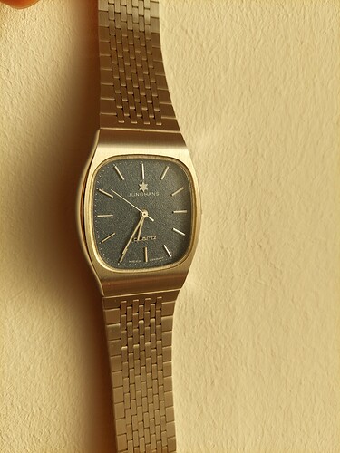

Groetjes van zijn blauw broertje. Ik weet het jaartal ook niet precies maar wel de passende reclame gevonden

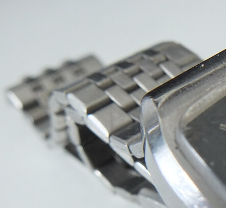

Pfoe, respect hoor. Zelf glazen fabriceren met ongewone vorm
knap resultaat!

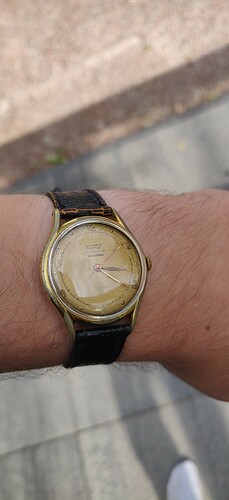

Een poos geleden een geweldige Tissot antimagnetic galli urhenboutiek variant uit 1946 heel uniek en gaaf maar liep niet en nu na Lang gezocht te hebben kon ik eindelijk het nieuwe balans ( die was kapot ) kopen en Erin doen en na een service beurtje loopt ie een solide -3 +4 seconden per dag
Nu nog de kast opnieuw vergullen en Dan is hij compleet

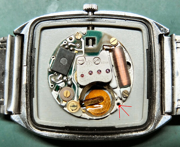

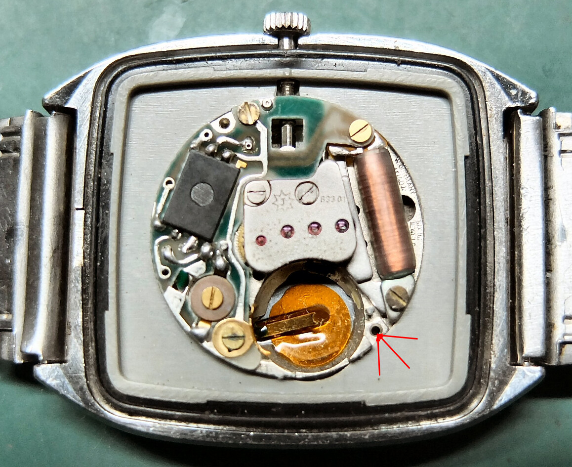

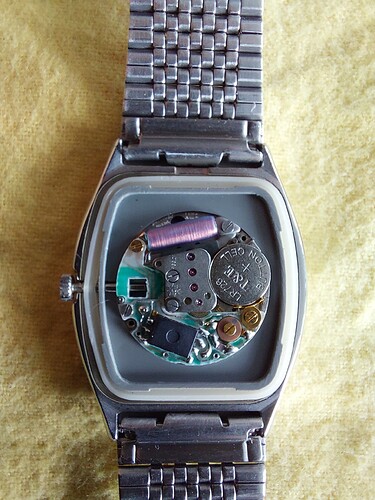

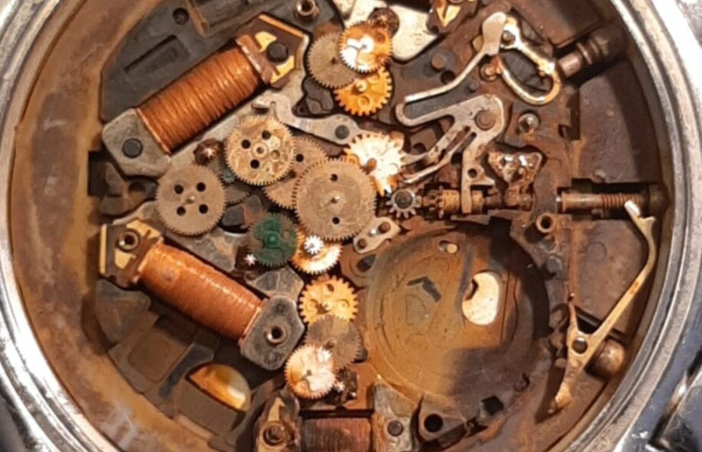

Om in de stemming te blijven hier dan ook nog maar even een plaatje van het binnenwerk.
Zonder batterij, want die springt er uit als je de kast opent, het batterijtje wordt a.h.w. door de achterplaat vastgehouden.
Oorspronkelijk zal er wel een beugeltje zijn geweest om die batterij te fixeren (zie het rode pijltje, daar zit een gat waar m.i. een schroefje in hoort), maar dat is bij een vorige ‘reparatie’ of batterijwissel waarschijnlijk verloren gegaan. En ach, zo gaat het ook… Tandjes des tijds.
Het uurwerkje met het cal. nummer 63301 (kan ook weer lekker op gezocht worden, Ranfft geeft hier geen referentie) is aan het ernaast geprinte Junghanslogo en de tekst ‘Germany made - six(6) jewels’ te zien waarschijnlijk in house ontwikkeld en/of vervaardigd. Voor de nieuwe technologie in die tijd maar ook aan de degelijke bouw zien we wel een hoge kwaliteit. Dat blijkt eens te meer uit het feit dat dit horloge na ruim 40 jaar nog steeds functioneert. Misschien was dus de prijs van ruim 300 D-Mark voor die tijd zo gek nog niet.

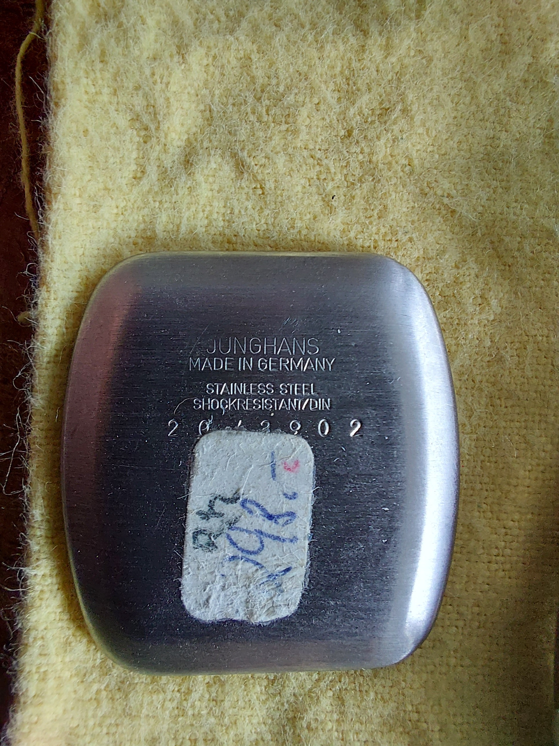

De mijne heb ik net een maand of twee, ook bij mij een leeg gaatje. Komt uit een achtergebleven inventaris van een juwelier uit de eifel. Was echt NOS.
Het uurwerk 633.01 zit dus ook in die van mij en volgens de Junghans PDF lijst zou hij dus tussen 1979 en 1982 zijn geproduceerd. Wat me erg oud lijst voor het binnenwerk, maar zij zullen het het beste weten.
Prachtig horloge. Complimenten dat je 'm weer helemaal in orde hebt gekregen.
Ik vind zo’n door de tijd gemerkte kast ook wel heel mooi, past goed bij de gepatineerde wijzerplaat en de verweerde wijzers. Ook het oude (originele?) leren bandje staat 'm goed. Schoonheid met ouderdom. Ik zou zeggen: Laat 'm zo!
WOW!!!
Aaah oke ja ik kan het begrijpen ik hou hem voorlopig ook helemaal zo en ja volgens mij (niet zeker) Zijn de wijzers orgineel alleen de secondewijzer is mee geknoeit denk ik is.niet netjes gedaan in ieder geval
Ik Ben er in ieder geval erg blij mee

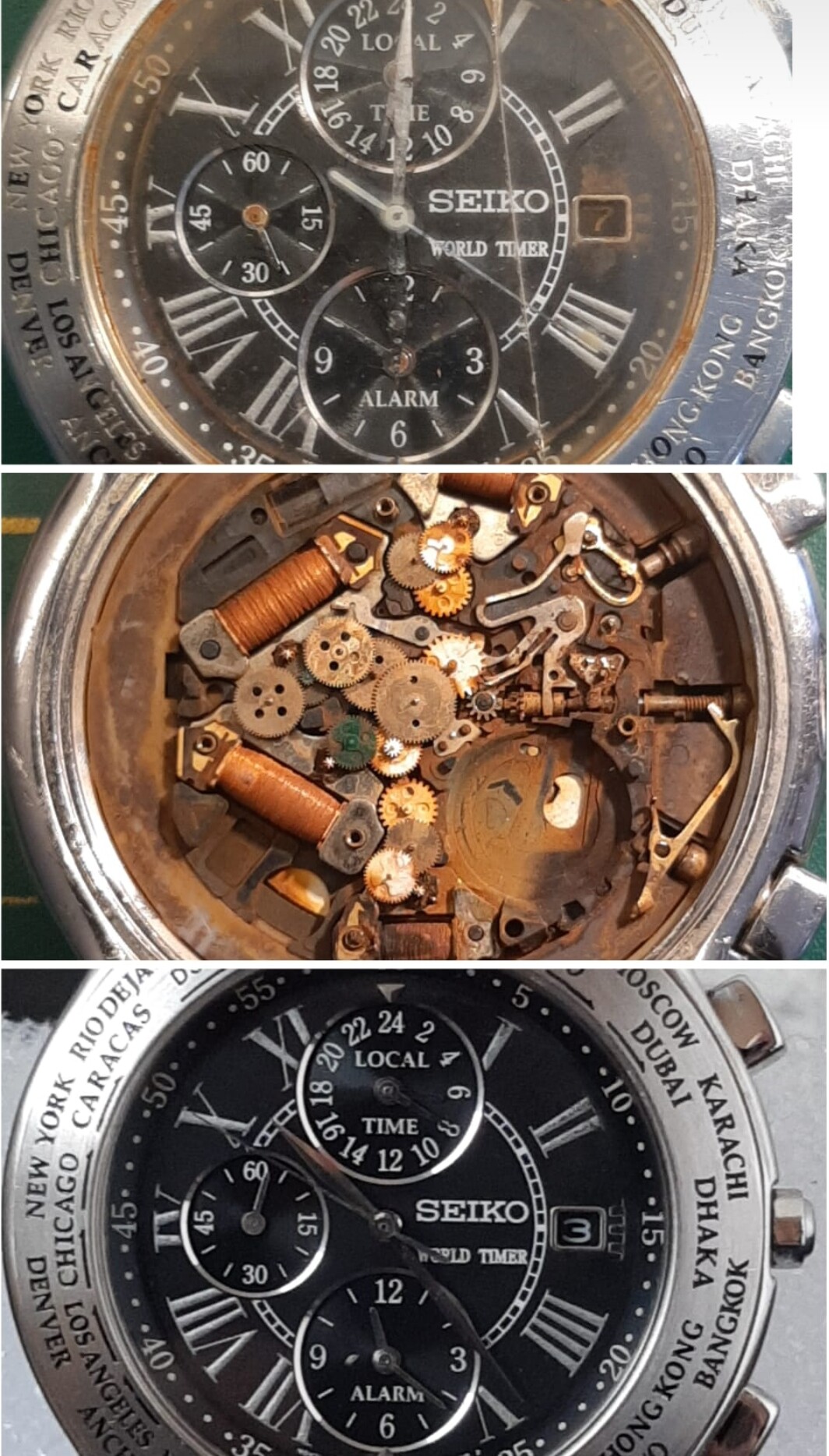

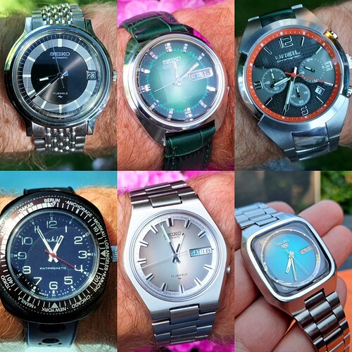

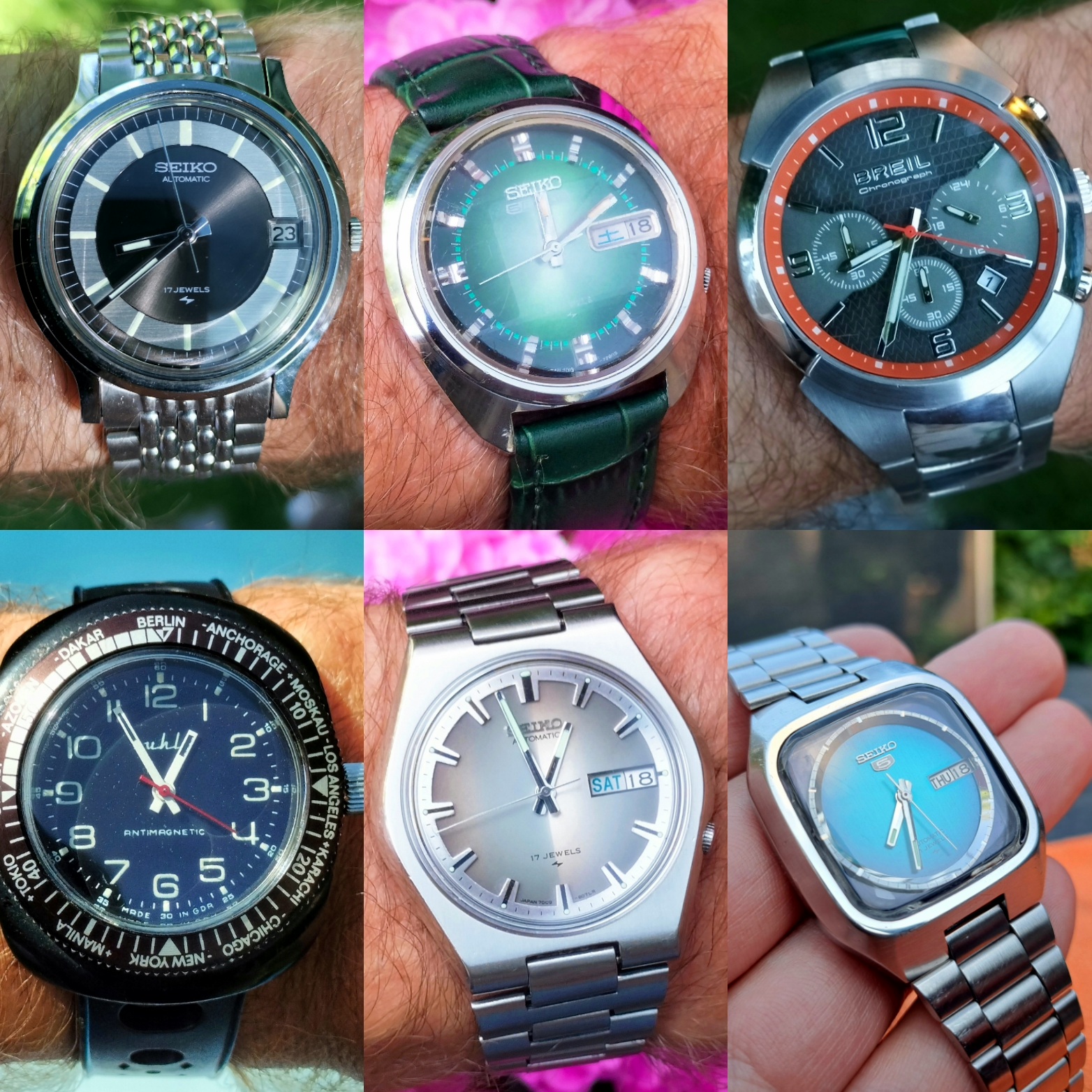

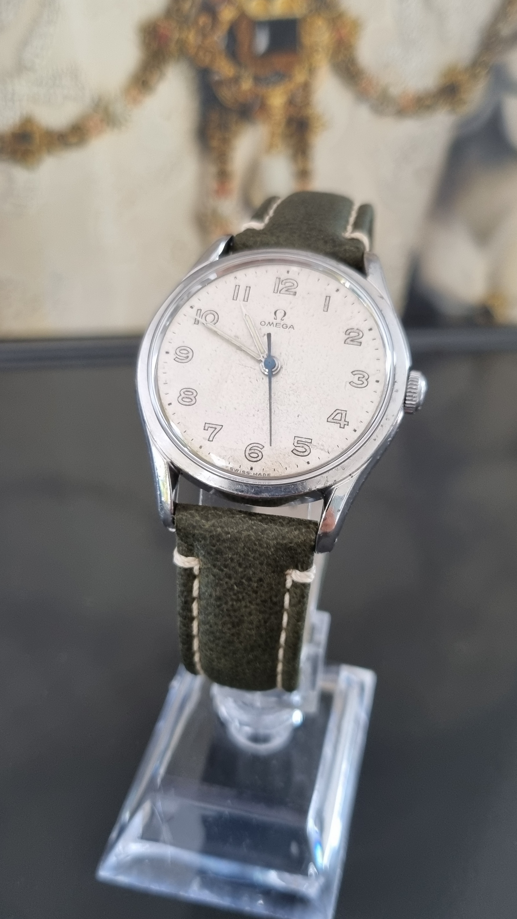

Kleine greep uit m’n opknapper, sommige hebben alleen cosmetisch een opknapbeurt gehad en andere wat eenvoudige mechanische reparaties erbij.
Die wijzers horen niet rood te zijn, dat heeft iemand achteraf gedaan, maar verder zijn ze denk ik inderdaad origineel. Juiste vorm in elk geval.

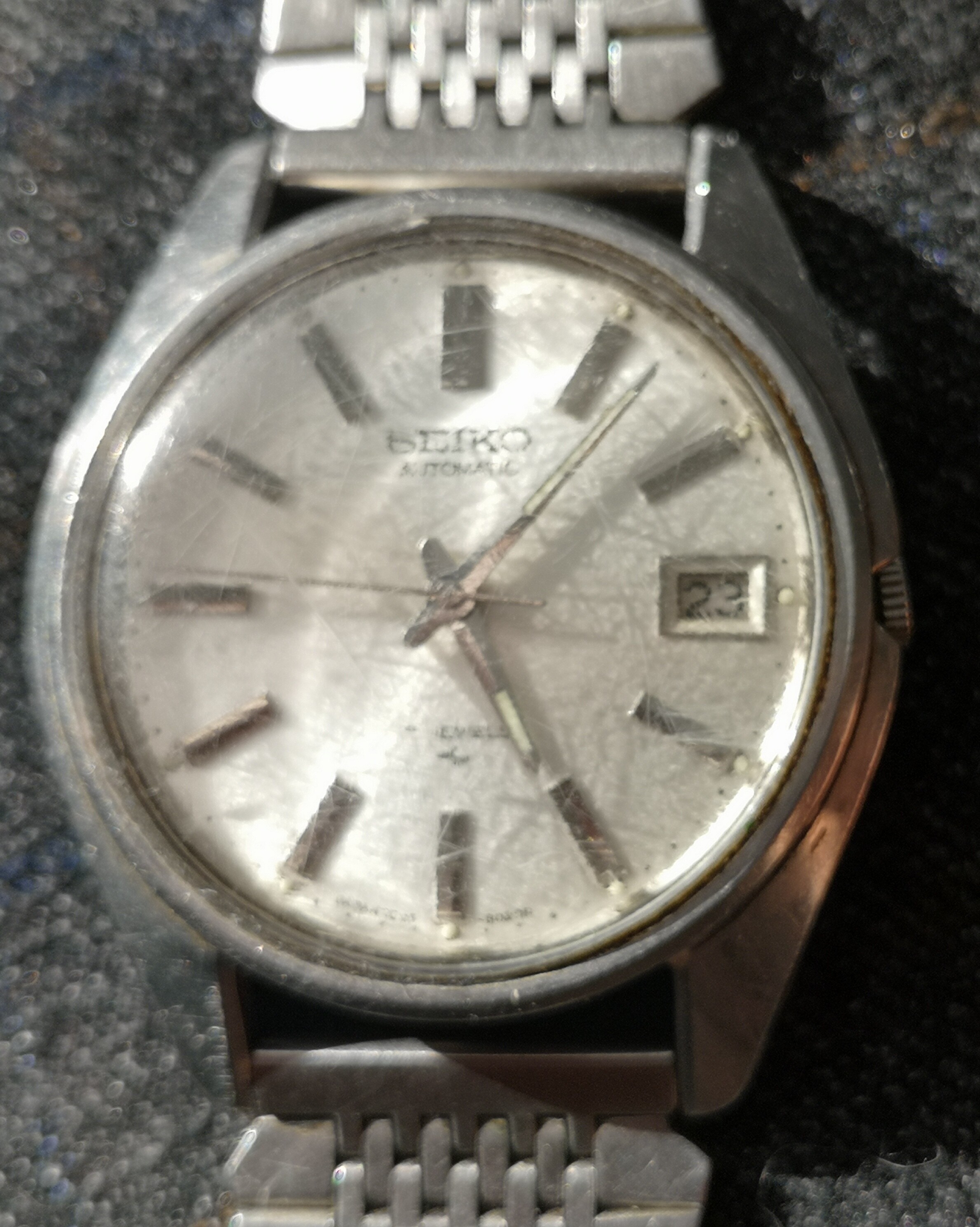

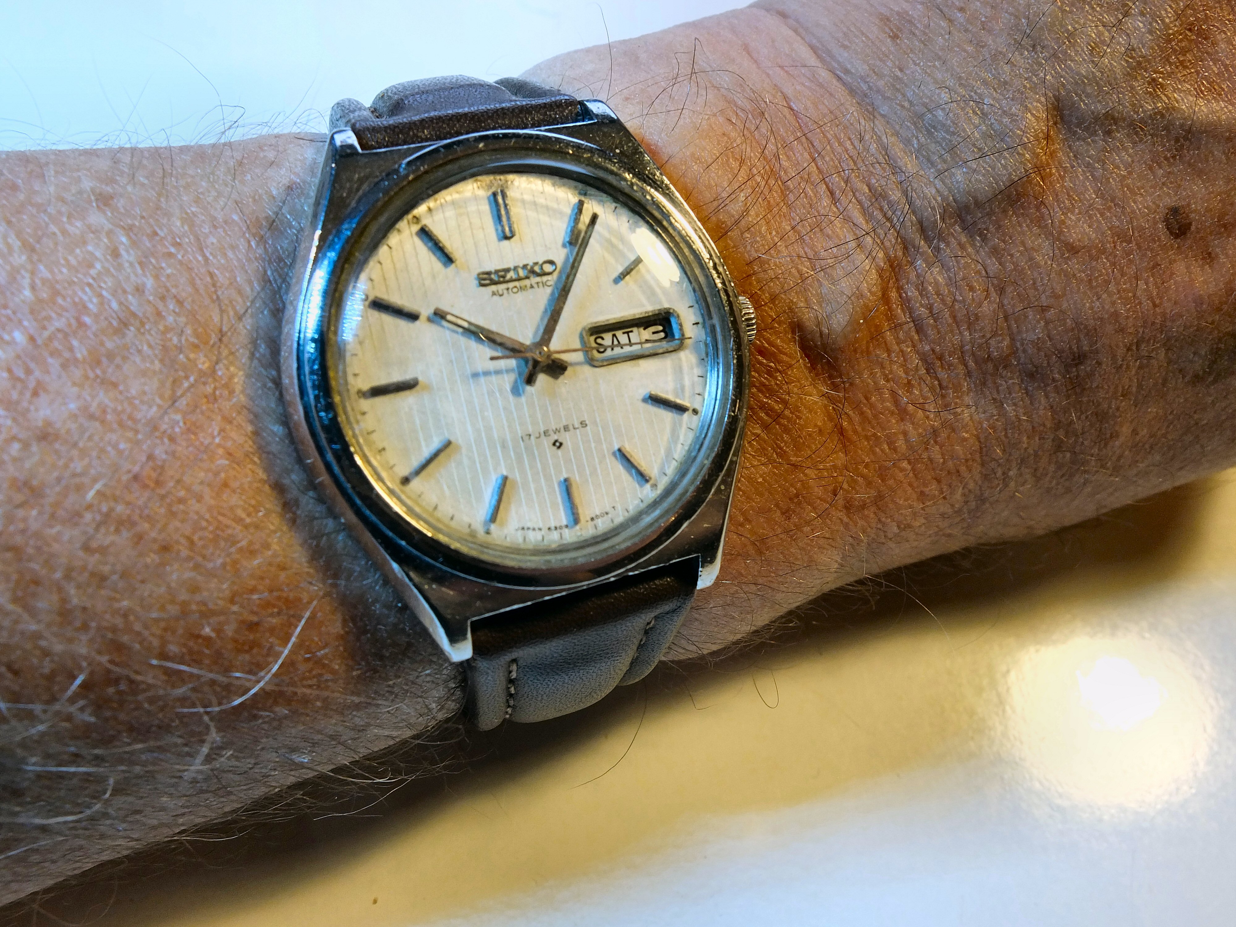

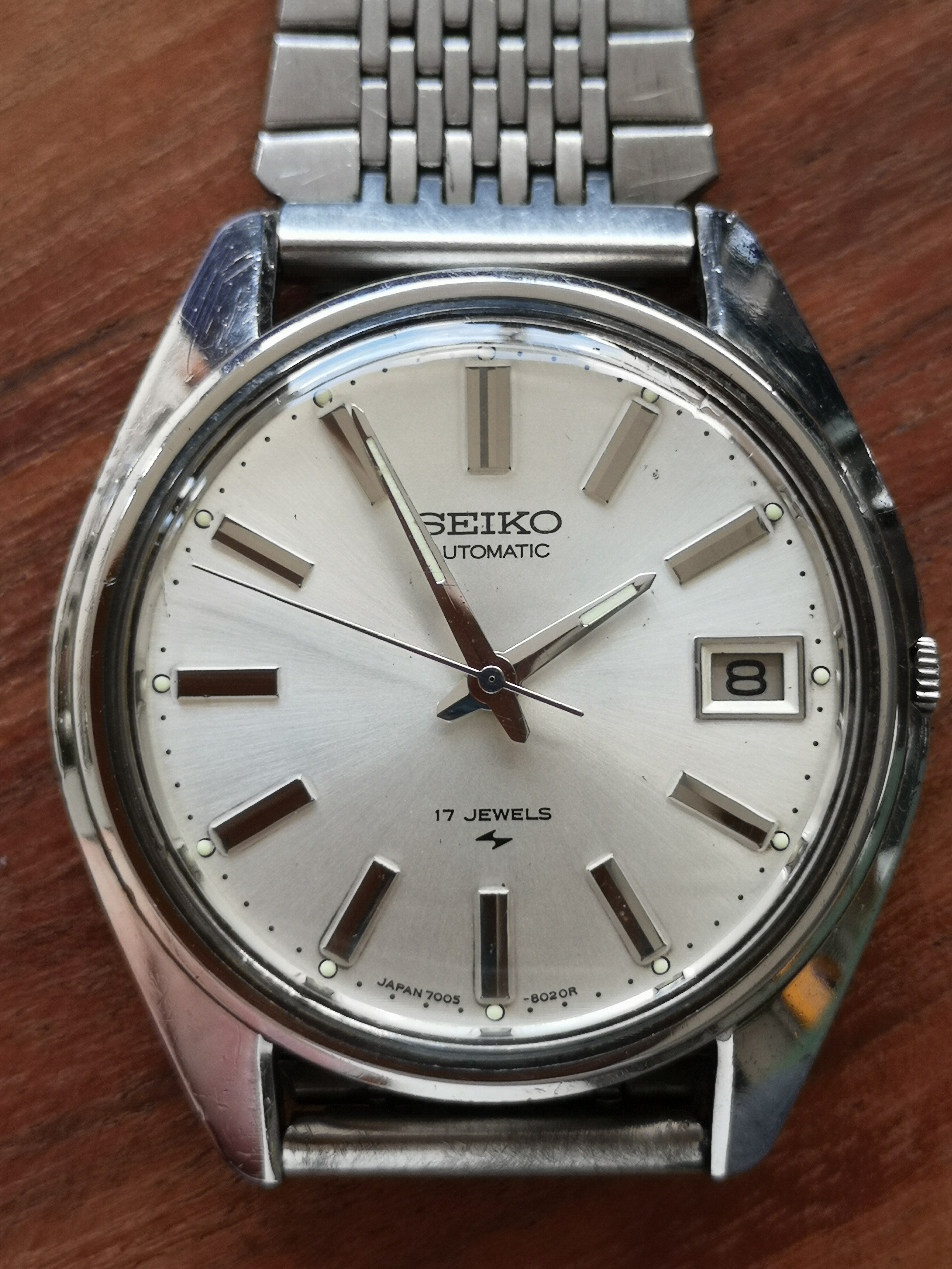

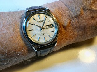

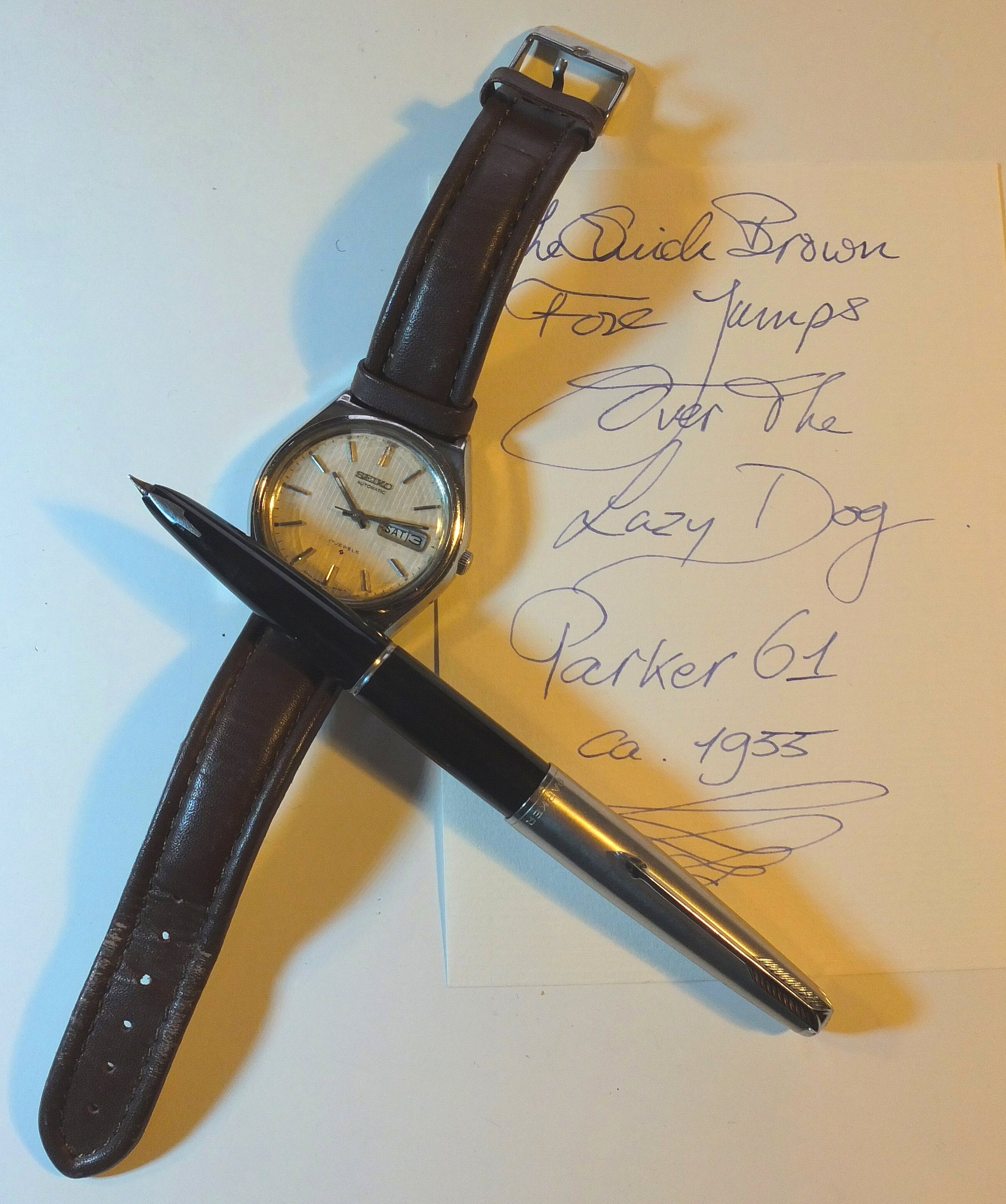

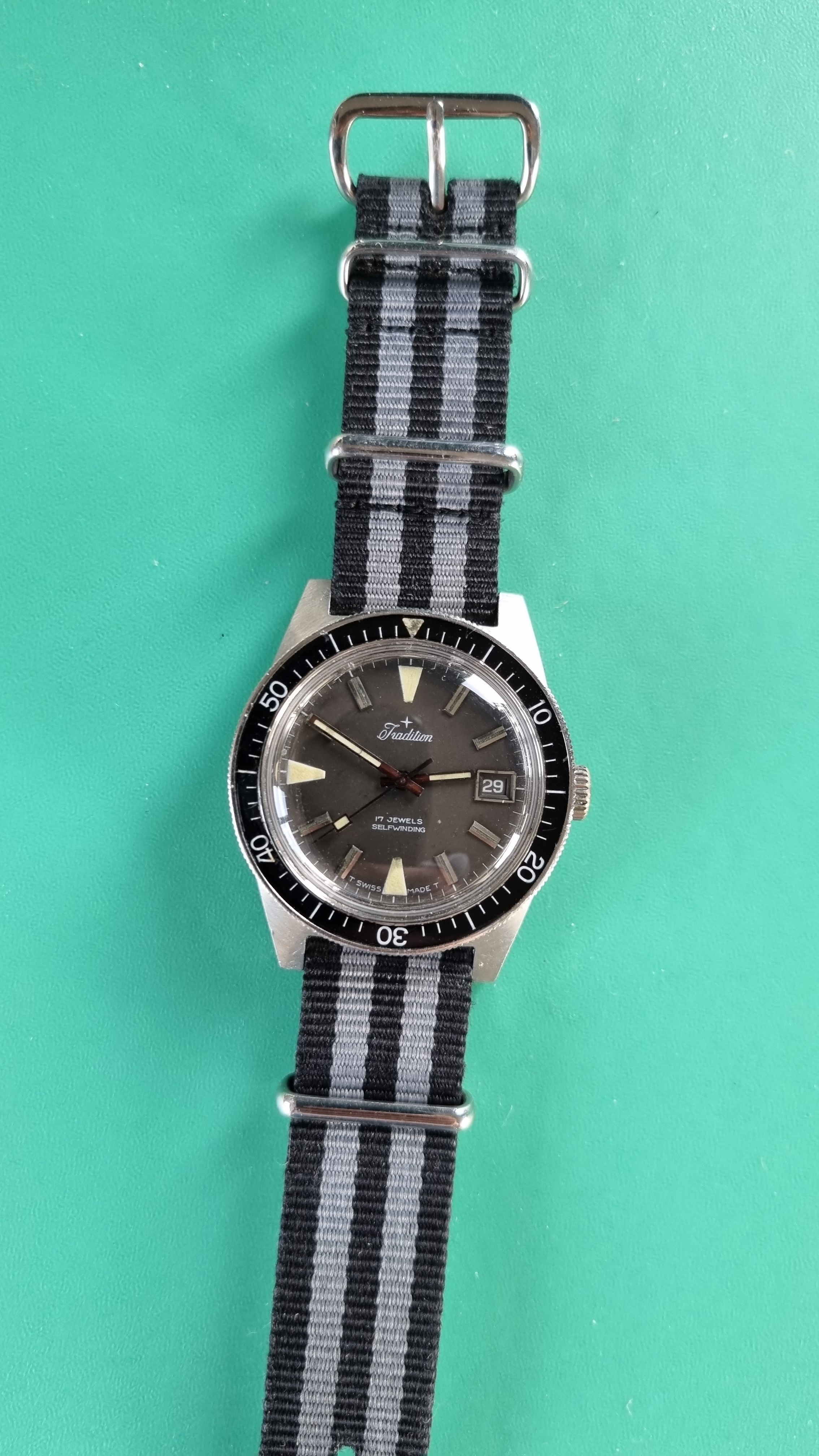

Echt levend maken in de zin van; het uurwerk servicen of aan de praat krijgen, is er voor mij nog niet bij. Het cosmetische gedeelte is voor deze Seiko het belangrijkste. Vandaag eens geen polywatch gebruikt maar een polijstmachine, wat een verademing! De Seiko loopt nog goed, maar werd weggegeven wegens het slechte glaasje. Naar mijn mening is hij weer springlevend.
Suggesties voor een nieuwe band? Deze is niet origineel.
Hoho, wat een resultaat!
Lex… vakwerk weer jongen! Ik weet je te vinden als ik een kapot mineraalglas heb… plexi kan ook…
“plexi-lexie”…
