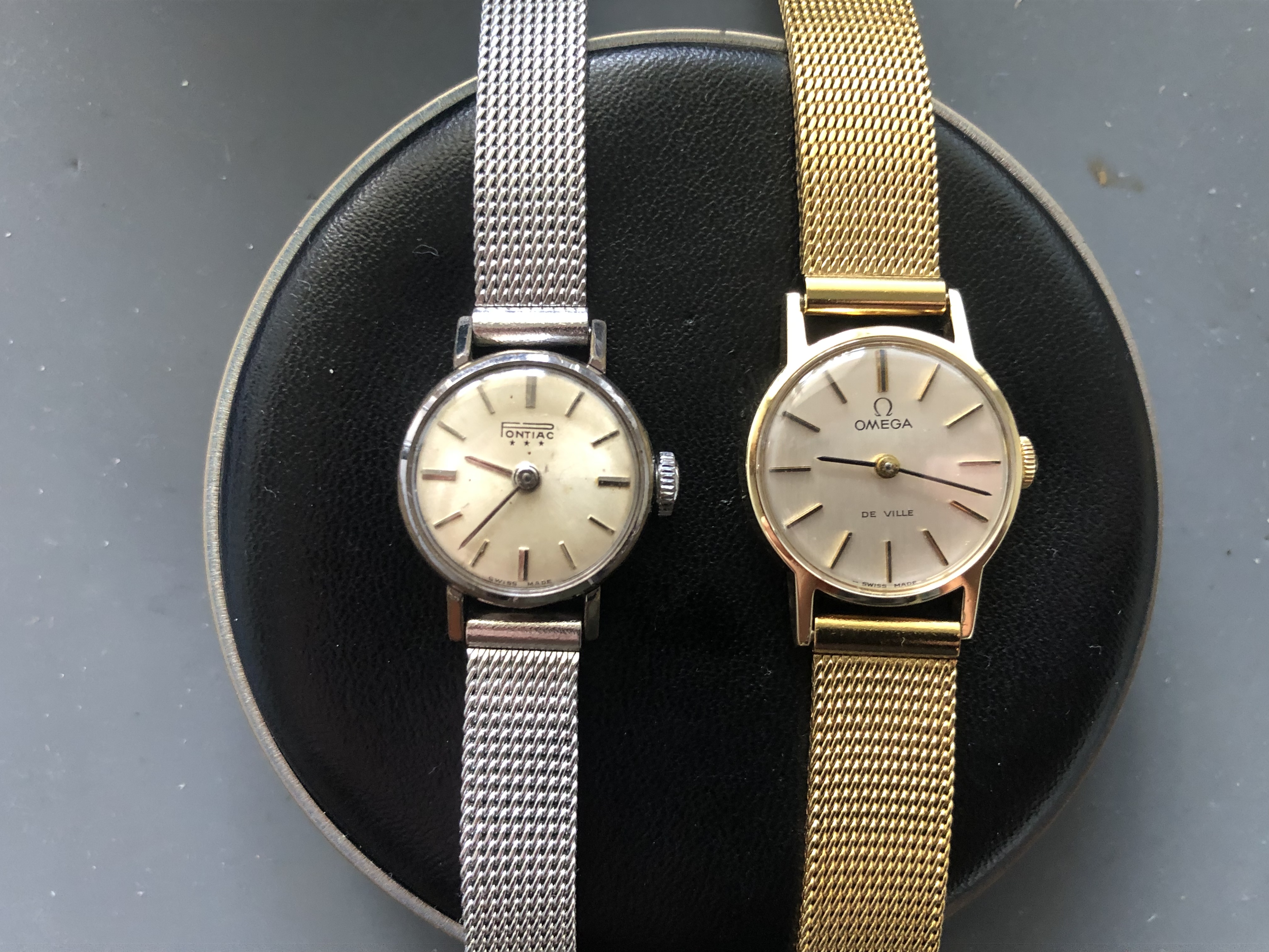

die is heel mooi geworden, knaller van een Certina
Dit is echt zo’n compleet anders schaalniveau.
Chapeau, goed gedaan
Hij word inderdaad steeds mooier! Echt een super vet horloge

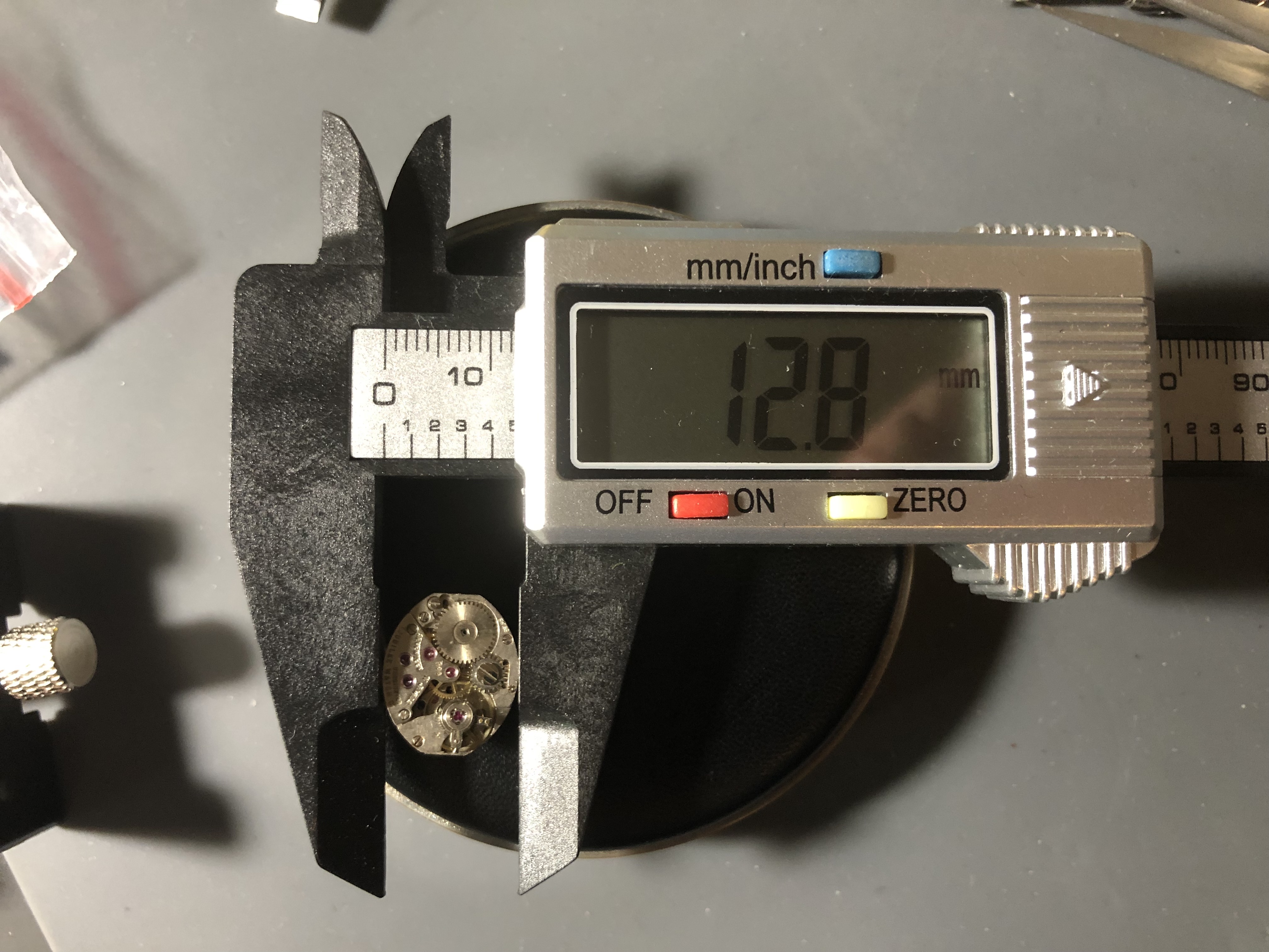

Die is wel héél klein of jouw hand is wel erg groot!?
Ja ik dacht dat “doe ik wel even” maar het is best een concentratieklusje gebleken
Bedankt voor het compliment!
Knap hoor!

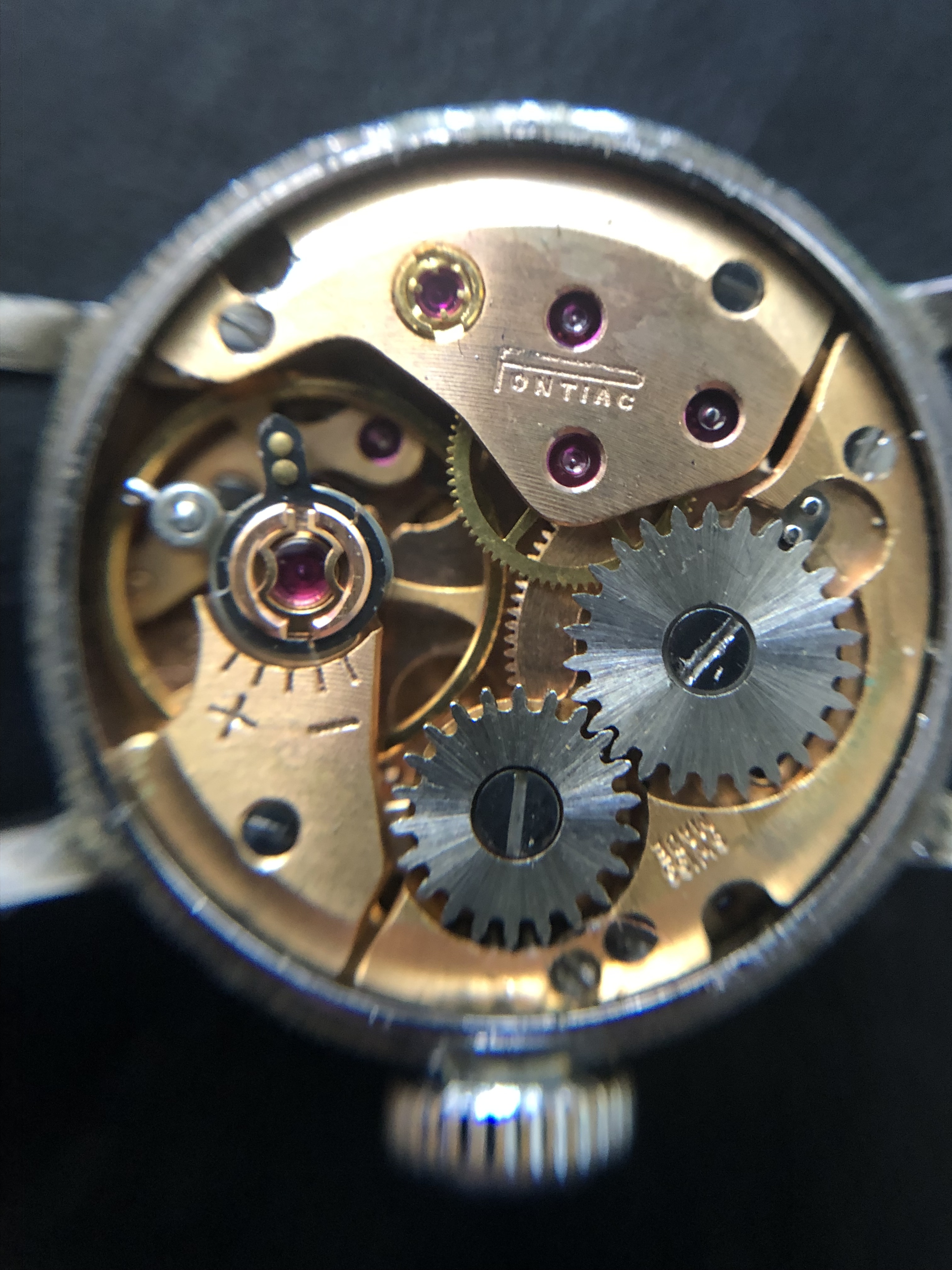

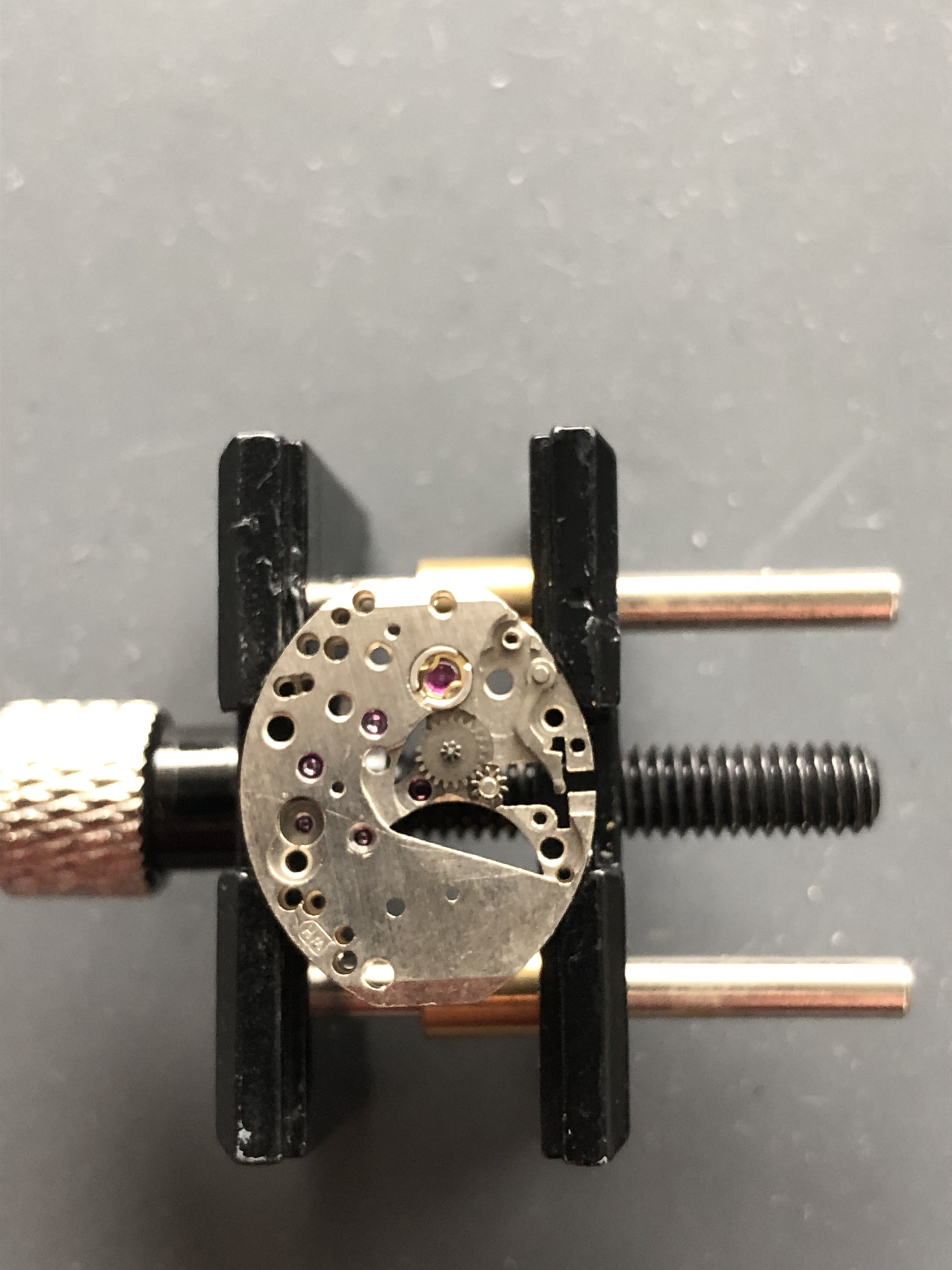

Heerlijk!!! Jammer (of gelukkig) genoeg hebben mechanische dameshorloges niet zo’n aantrekkingskracht op het forum, maar ik heb dit weekend ook een uurwerkje van mevrouw Serge2 een servicebeurt gegeven.
Als de radertreinbrug op z’n plekkie klikt en de radertrein(tje) zoemt lekker rond, anker is niet veel kleiner als een herenuurwerk, en dat balansje gaat heen en weer, is dat echt eer van je (priegel)werk…

Helemaal waar! Heb nog 2 mini’s liggen van mevrouw TKH die eigenlijk wel een service kunnen gebruiken:
Vooral die Pontiac is echt klein:
Hele mooie horloges! Servicen doe je zelf toch?
Leuk om te priegelen. Moet er nog wel een kleine uurwerkhouder voor aanschaffen, nu nog te klein voor m’n huidige…
Ja ik ben eind januari begonnen met de eerste poging om zelf te servicen, heb er ondertussen de ik 10-12 door de handen gehad, gelukkig allen met een goed eindresultaat
Heb nog veel te leren maar hou wel van een uitdaging, zal eens kijken of ík volgende week aan de mini Pontiac toekom.

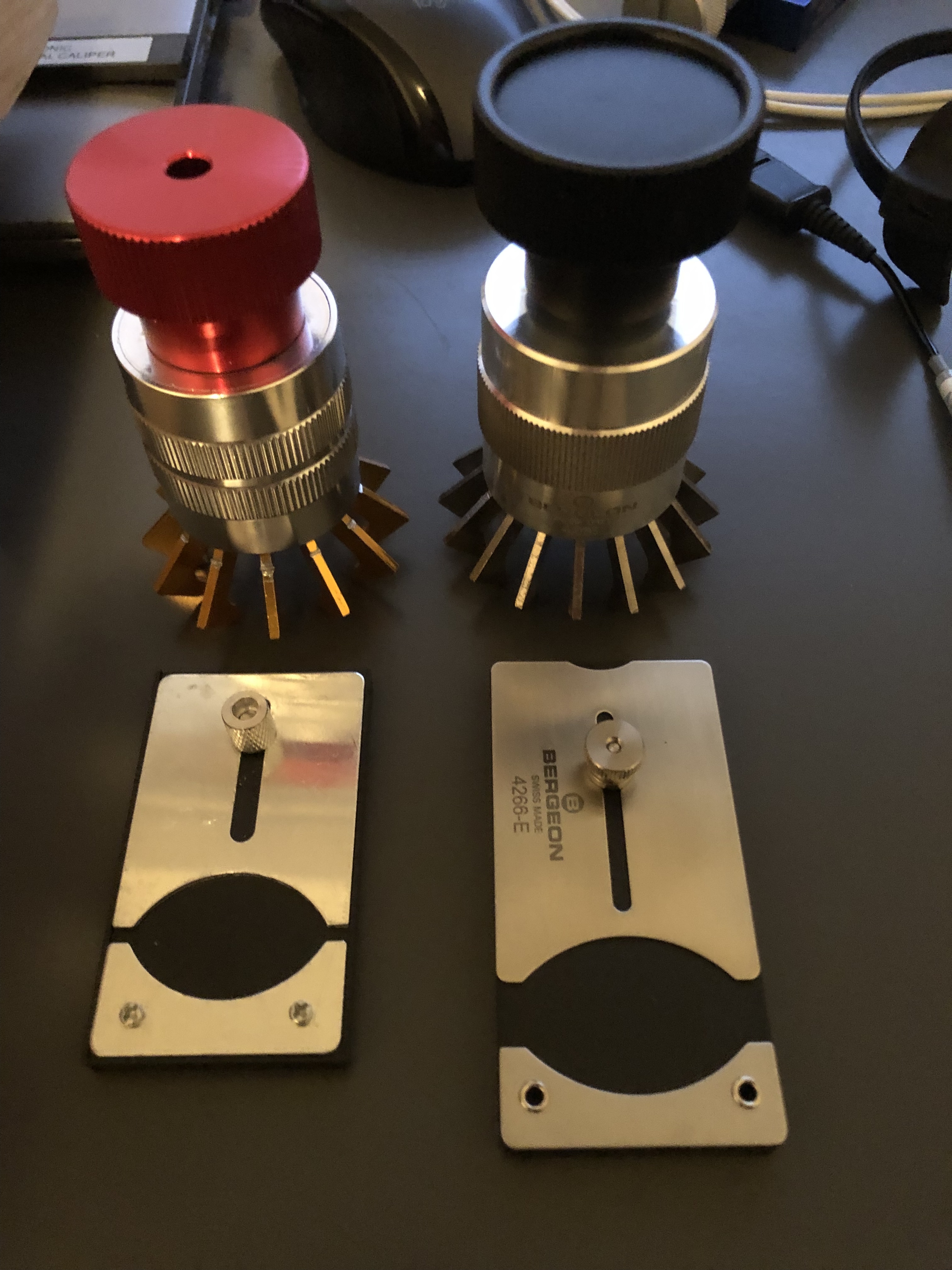

Ik heb een setje uurwerkhouders (2 stuks) van Ali, geen top spul, maar goed genoeg voor mij… van groot tot klein:
Uurwerkhouders zou ik toch echt van Bergeon adviseren. Ik ben ook met allemaal Chinees gereedschap begonnen maar er zijn maar weinig dingen die ik zo hard vervloekt heb als die uurwerkhouders. Te vaak een uurwerk van tafel moeten rapen omdat hij weer uit de klem schoot bij het vastzetten of lossen van een schroef
Heb die Chinese dingen nog wel liggen maar die gebruik ik echt alleen nog om even een uurwerk op te parkeren, niet meer op op te werken.
Dat geloof ik helemaal! Maar als beginner probeer je de financiële impact zo laag mogelijk te houden, je moet immers veel spullen kopen en weet niet of het überhaupt lukt en of je het leuk vindt…
Stukje bij beetje zal ik wat spullen gaan vervangen door kwaliteitsspul.
Dit was het eerste voorbeeld van chinese troep waar je niks mee kan:
Klopt helemaal. Je koopt je helemaal bont en blauw in het begin; daarom ben ik ook met Chinees begonnen. Sommige dingen gebruik ik nog steeds. M’n favoriete stalen pincet is Chinees, de wijzeropzetter, een aantal kastopeners; prima mee te werken. Maar die uurwerkhouders waren echt m’n grootste ergernis, die heb ik als eerste vervangen. Zelfs nog eerder dan de schroevendraaiers
Die glasklem is inderdaad ook onbruikbaar. Maar omdat ik het sowieso een beetje ondingen vind heb ik ook geen vervanger gekocht. Genoeg andere methoden om een glas te demonteren
