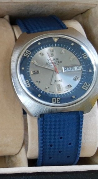

inderdaad flip, @straoven heeft zijn best gedaan en het binnenwerk, de draaibare bezel weer laten functioneren als vanouds.

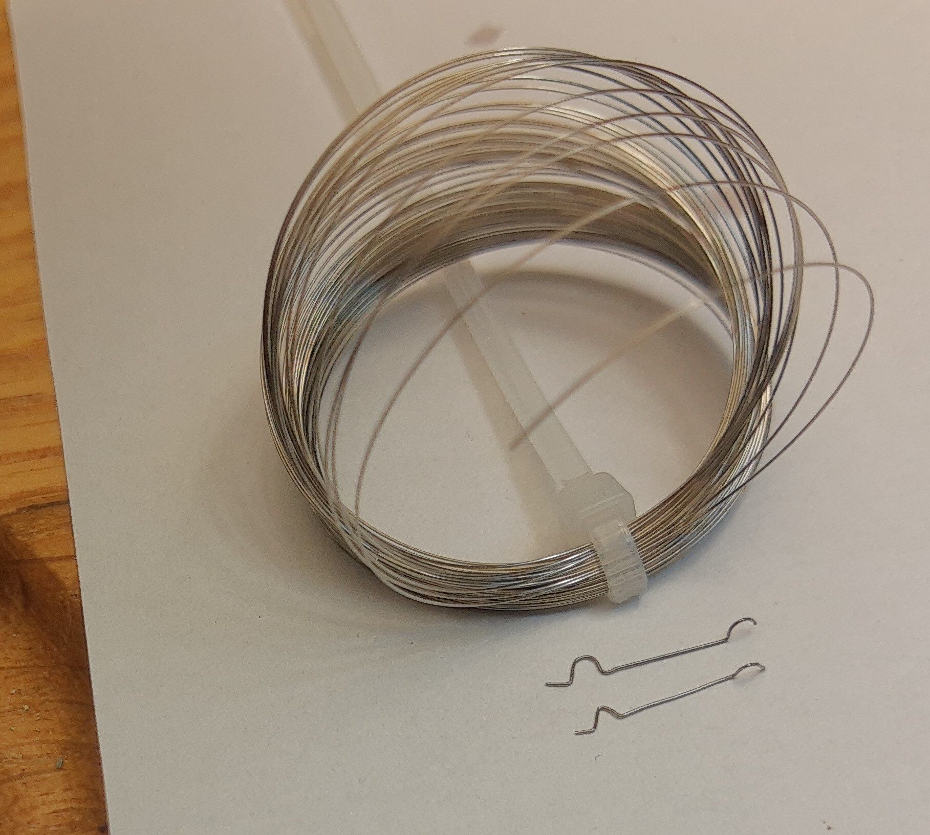

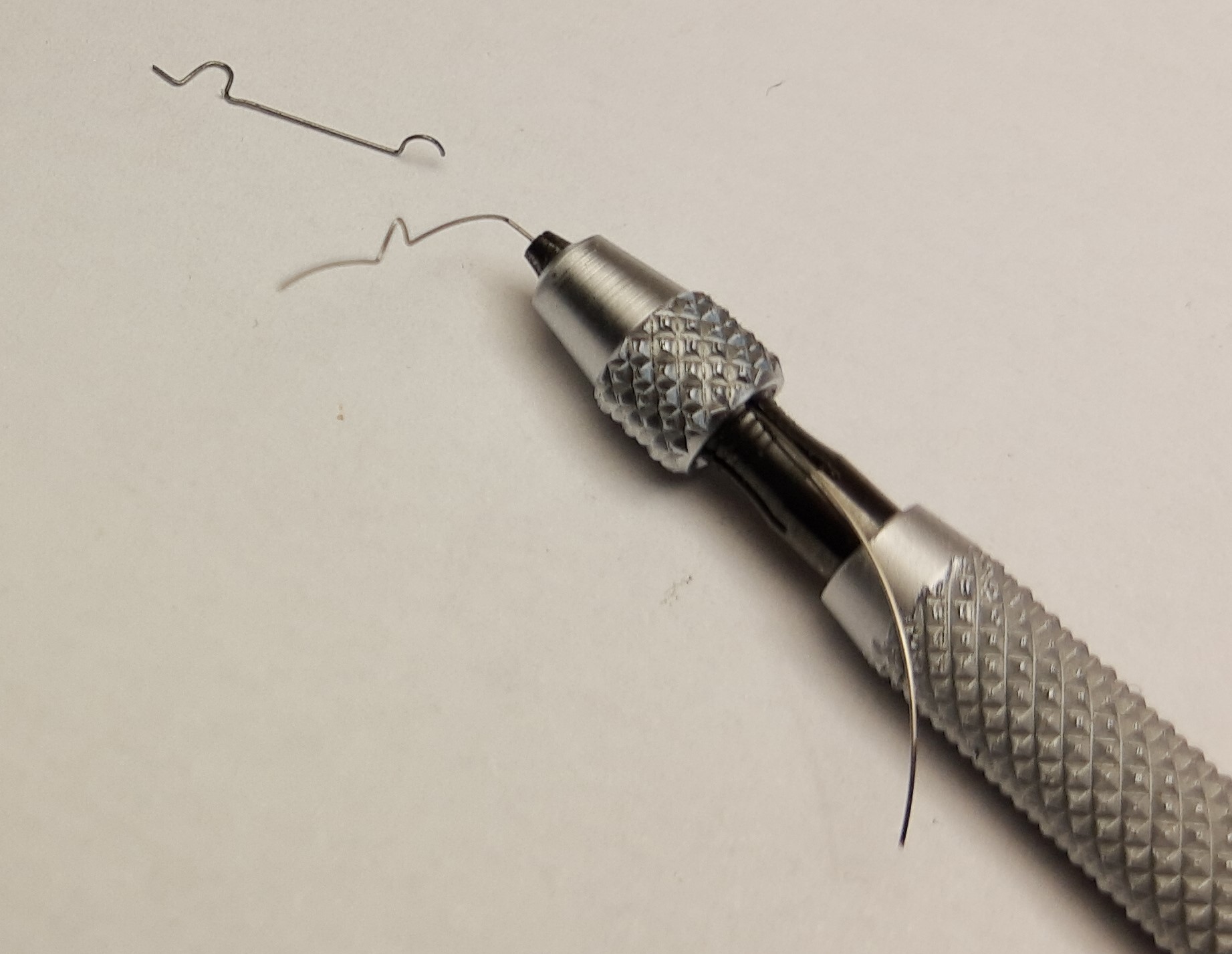

heb de veer die het rad dat de bezel draait, tegen de kast drukt, nagemaakt op basis mijn eigen Seatime
wel even moeten zoeken naar 0.2mm spring wire - Rene heeft veel geduld moeten hebben
Als iemand zo’n veertje nodig heeft, ik maak er nog wel ééntje
Voor wie niet bekend is met de interne lunettes van Aquastar - hierbij foto van een Aquastar 63 (zelfde systeem, net iets kortere veer)
IMG_20220601_215146231
rad pakt in de groef v/d lunette
Het gewillige “veer” model :slight_smile: , de Seatime van Rene is veel stoerder :sunglasses:
Filip,
Ik zou wel een stukje draad kunnen gebruiken om andere veertjes mee te buigen… cm of 15? Kan dat?
@straoven
uiteraard, stuur maar een berichtje
als clickspring of datum ed voor in het binnenwerk is 0.2mm wel veel te dik
waar ik het gekocht heb, hebben wel nog 0.1mm - denk dat dat meer geschikt is (of misschien moet het nog dunner zijn dan 0.1mm)
Een stukje voor een Ruhla chronograaf om de pusher van de chronoreset terug re duwen. Daarvoor is 0.2mm wel goed.
0.1 mag ook een stukje zijn en inderdaad voor datumwerk enzo…
Of heb je daar andere draad voor.? Hoeven geen stukken per strekkende meter te zijn…:wink:
heb 0.2 besteld voor de Seatime en ineens ook 0.6 en 0.8 om eventueel die veren voor in een duikbezel te kunnen maken

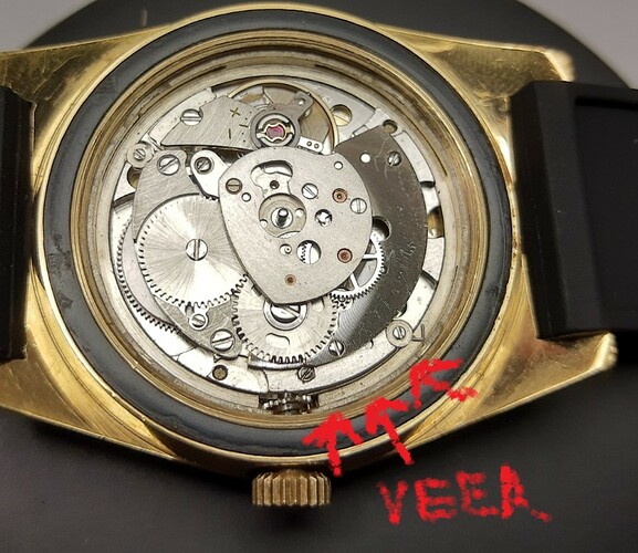

Helaas zag ik al snel dat hij veeeel snel liep en de timegrapher kon er helemaal geen chocola van maken…
Met wat moeite het deksel losgekregen (totaal verrotte plak o-ring erin) en een korte inspectie openbaarde een verkleefde spiraalveer:
Even demagnetiseren en fysiek lospeuteren en de timegrapher geeft al een heel ander beeld :+1:

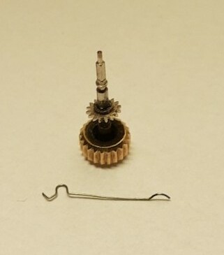

lag al enkele jaren bij de te herstellen horloges wegens gebroken veer van het datumverzet (veel voorkomend probleem bij AS werkjes)
de reddende engel
IMG_20230328_121031644
uurwerk is een AS 1986 day/date die redelijk innovatief is voor deze periode
automaatmodule valt binnen de geartrain en indirecte overbrenging, dus een plat binnenwerkje
IMG_20230328_112035257
snelverzet van de datum door te drukken en dit systeem werkt goed voor de verandering
uurwerk loopt en datum gaat over
De kast bestaat uit 3 delen en werkt met een soort van banjonetsluiting die alles bij elkaar drukt (heeft even geduurd voor ik hem de eerste keer open heb gekregen :fearful:)
klaar om te monteren
en klaar
