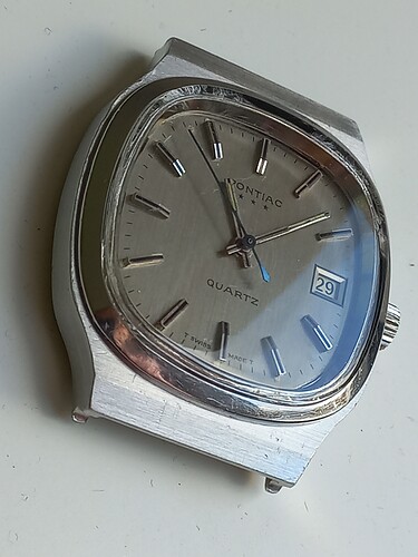

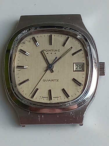

Een Pontiac Mecaquartz.
Uiteraard vergeten foto’s van voor de “transformatie” te maken, daar moet ik meer op letten.
Omdat ik niet zoveel heb met mecaquartz, heb ik hem al op een andere plek gezet voor andere aankopen te financieren.

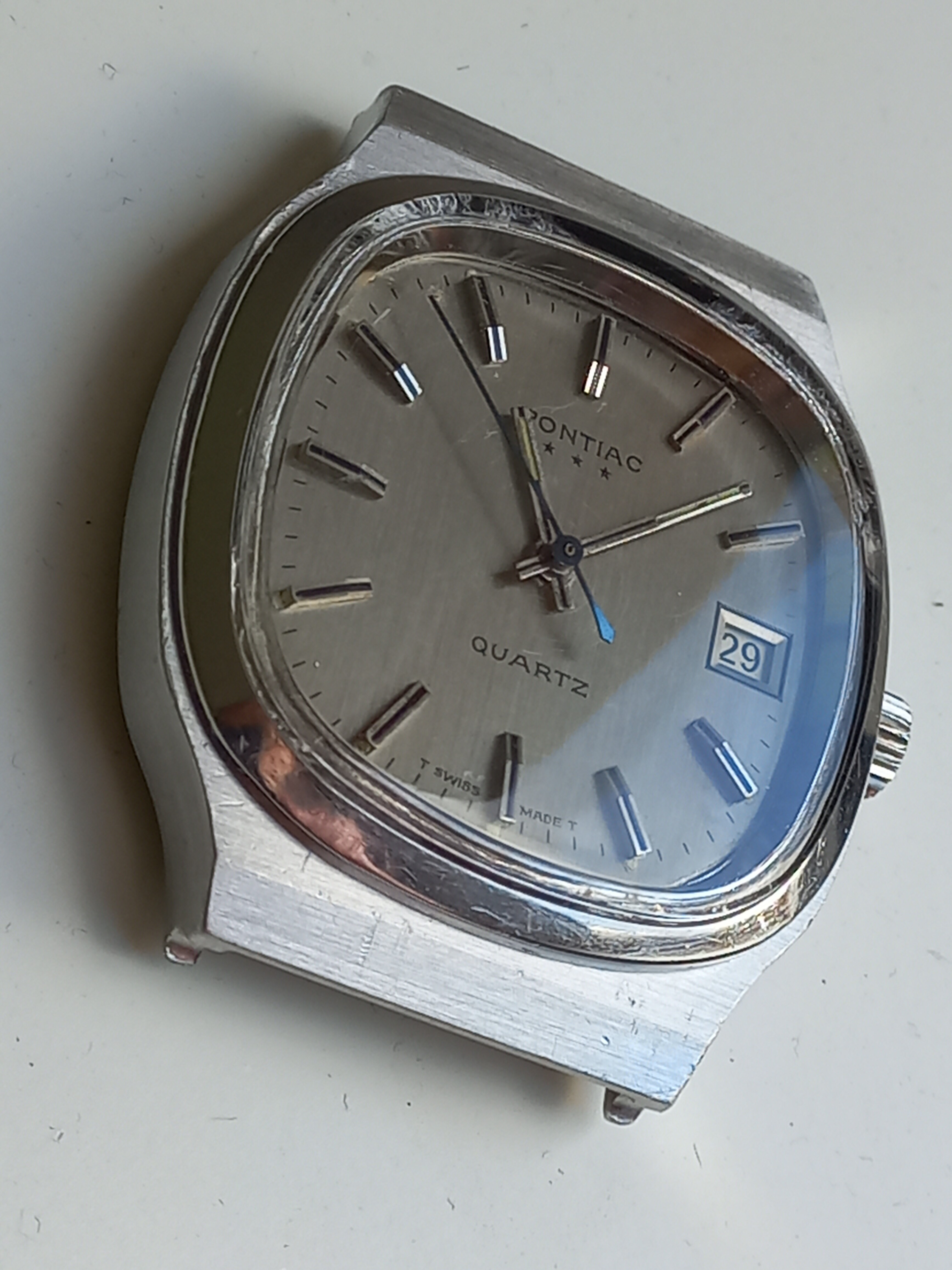

De voorzijde: de bezel met glaasje kan er af, dat zit geperst. Het glas was redelijk maar wel met krassen, deze heb ik er grotendeels uitgepoetst, zonder te veel afbreuk te doen aan de tand des tijds.
Hetzelfde heb ik met de kast gedaan, in de ultrasoon en goed gekeken hoe de brushing liep en deze opnieuw met mate aangebracht.

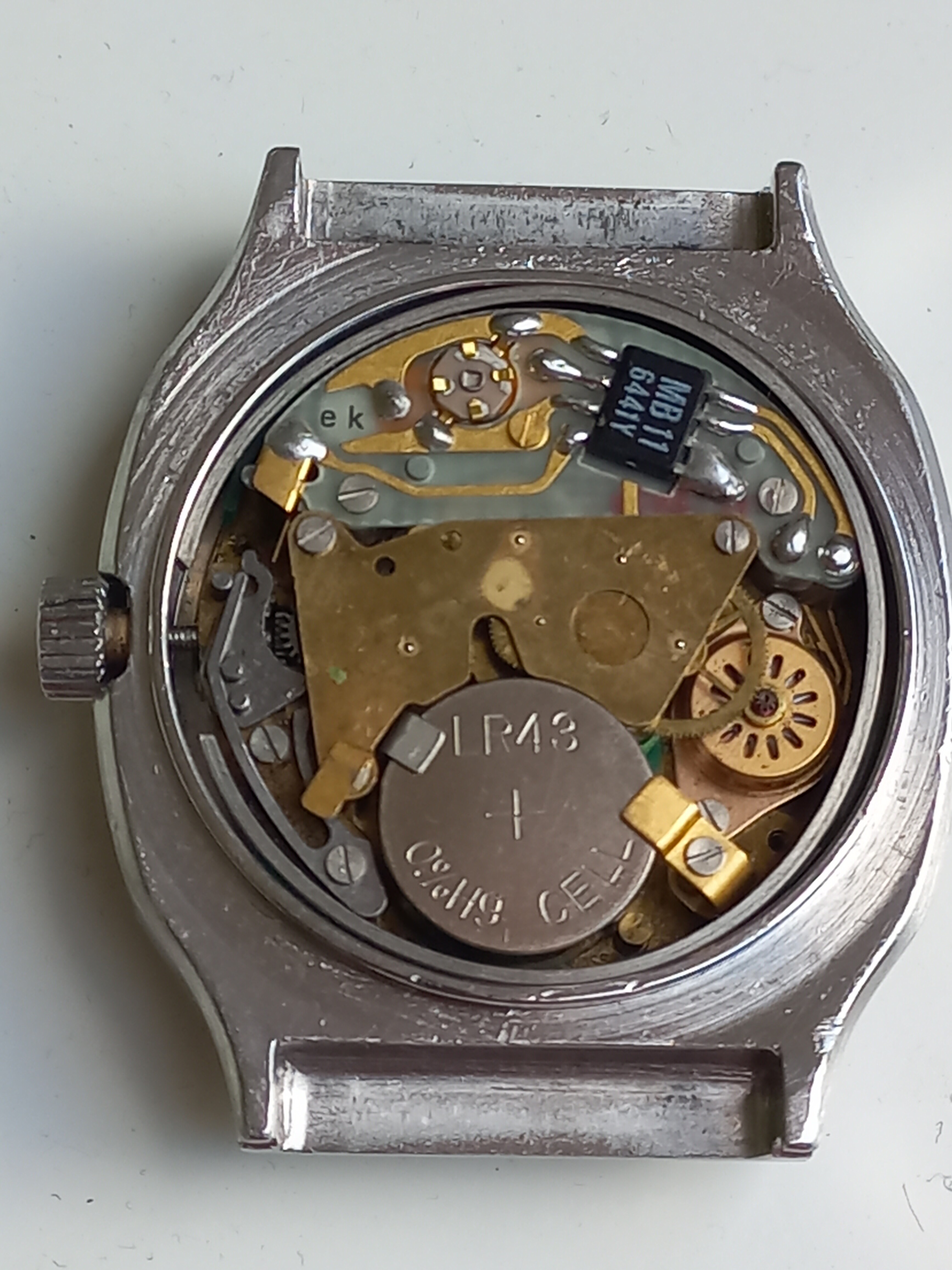

Maar ja, wat heb je aan een cosmetisch aardig horloge wat niet loopt? Eerst op zoek naar een batterij (386 / LR 43) en plaatsen. …

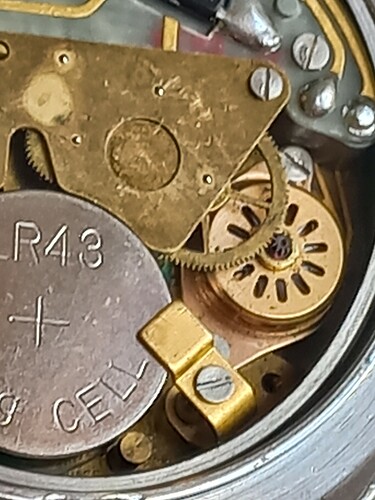

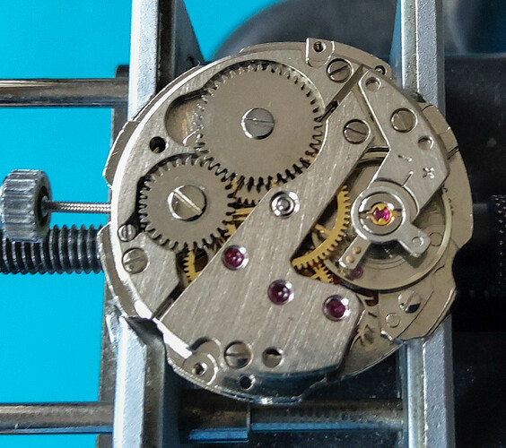

Het uurwerk wil wel, maar er zit teveel weerstand, omdat er mechanische onderdelen in zitten, moeten deze ook schoon te krijgen zijn. Platine er af en de raderen dezelfde gang laten maken als mechanische uurwerken.
Het plaatje:
Raderen op hun plekje, tappen in de (geboorde) gaatjes zonder robijnen en dan de batterij plaatsen.
Altijd weer leuk om te zien, dat het uurwerk gaat lopen. Er gebeurt iets in het " trommeltje" rechts naast de batterij, waardoor het kleine asje, de grotere raderen aandrijft en zo de tijd aangeeft.
Jammer genoeg is er met de stift en tirette wel iets aan de hand…
1x uittrekken kan je per uur verzetten, 2x gebeurt er niets en dan zou je de minuten moeten kunnen bijstellen.
Nu maar op het juiste moment de batterij geplaatst…
Alles weer stofvrij, netjes maken en weer in elkaar…

Leuke, Tissot 2030 kwarts. 1 keer uittrekken is voor de uren en datum, twee keer zou niet moeten kunnen.
Kroon indrukken. Even vasthouden, loslaten en gelijk weer indrukken, vasthouden en het uurwerk gaat sneller draaien, voor het instellen van de minuten.

Ik heb het geprobeerd met de tip van Martijn, maar deze tijdverstelling doet het niet meer. Dus op tijd je batterij plaatsen…
Heb je er wel hard genoeg geduwd? Als je er geen zere duim aan overgehouden hebt heb je niet hard genoeg geduwd

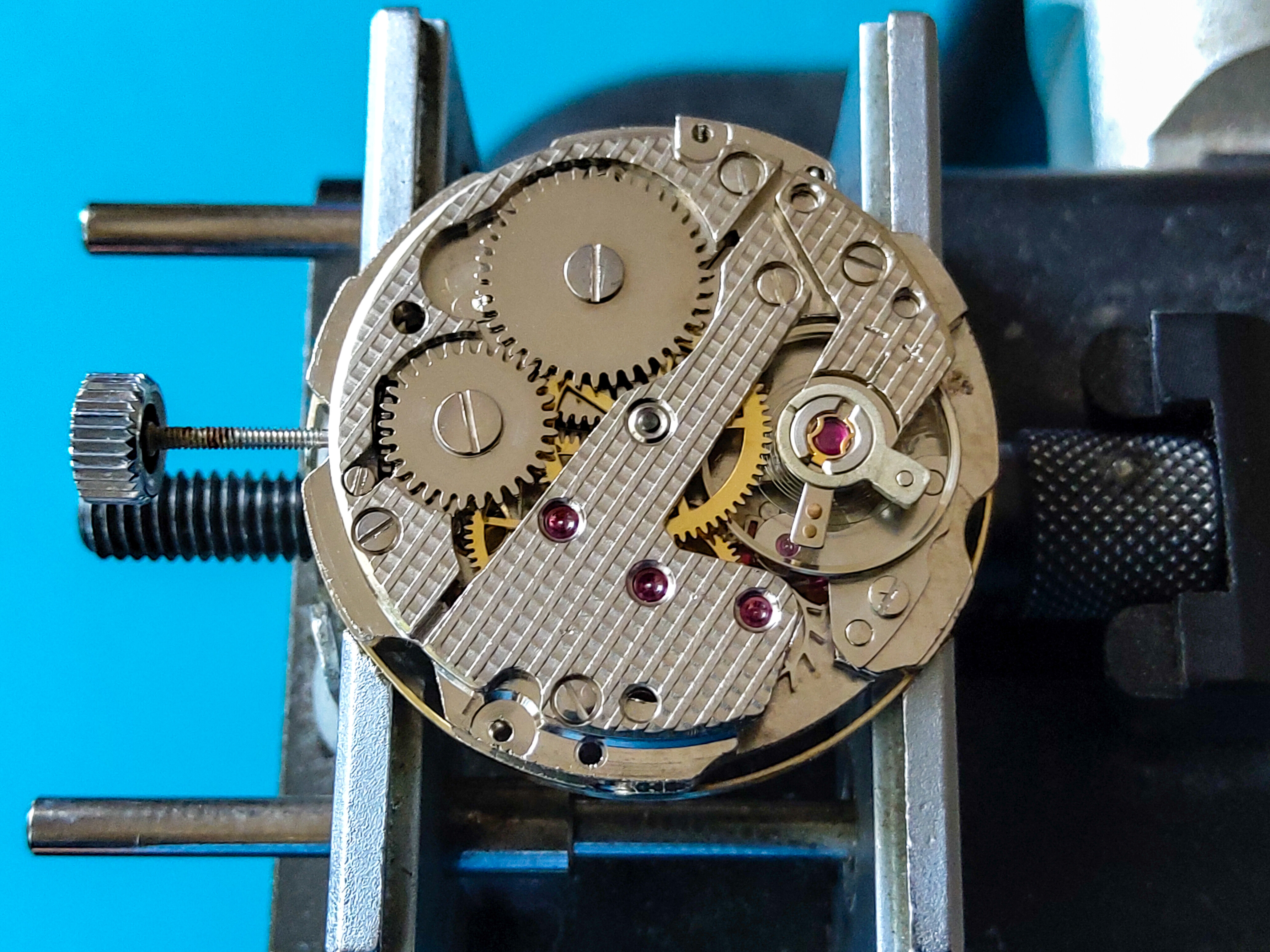

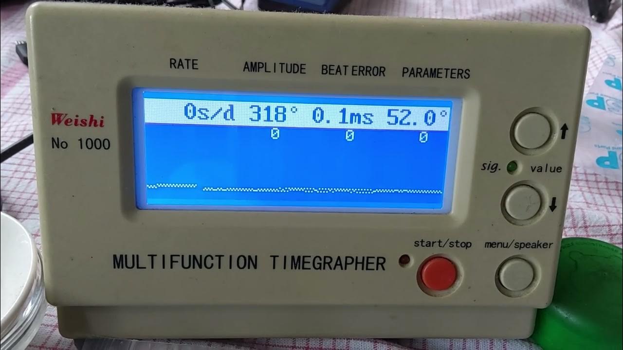

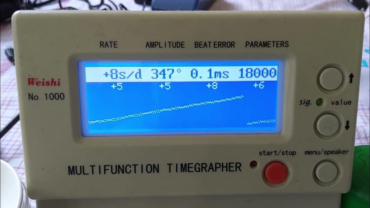

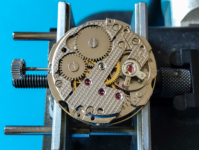

En nummer 2 voor vandaag. Een andere FE 233-66. Deze was minder werk. Alleen demonteren, schoonmaken en weer netjes monteren. Bij de eerste ontbrak een en ander.
Leuke uurwerkjes, alleen erg opletten met het plaatsen van de balans. De spiraalveer wil nogal gauw blijven hangen aan het centrale tandwiel.

Neee helaas stuk…
Dat grote stuk metaal dat gaat bewegen moet naar rechts contact maken met dat gouden contact links van het circuit. Er kan natuurlijk ergens wat verkeerd zitten.

Ja nee ik ben niet lekker bezig. Net een balans verprutst
Ah oeps, ik had gisteren ook een spiraalveer in de knoop

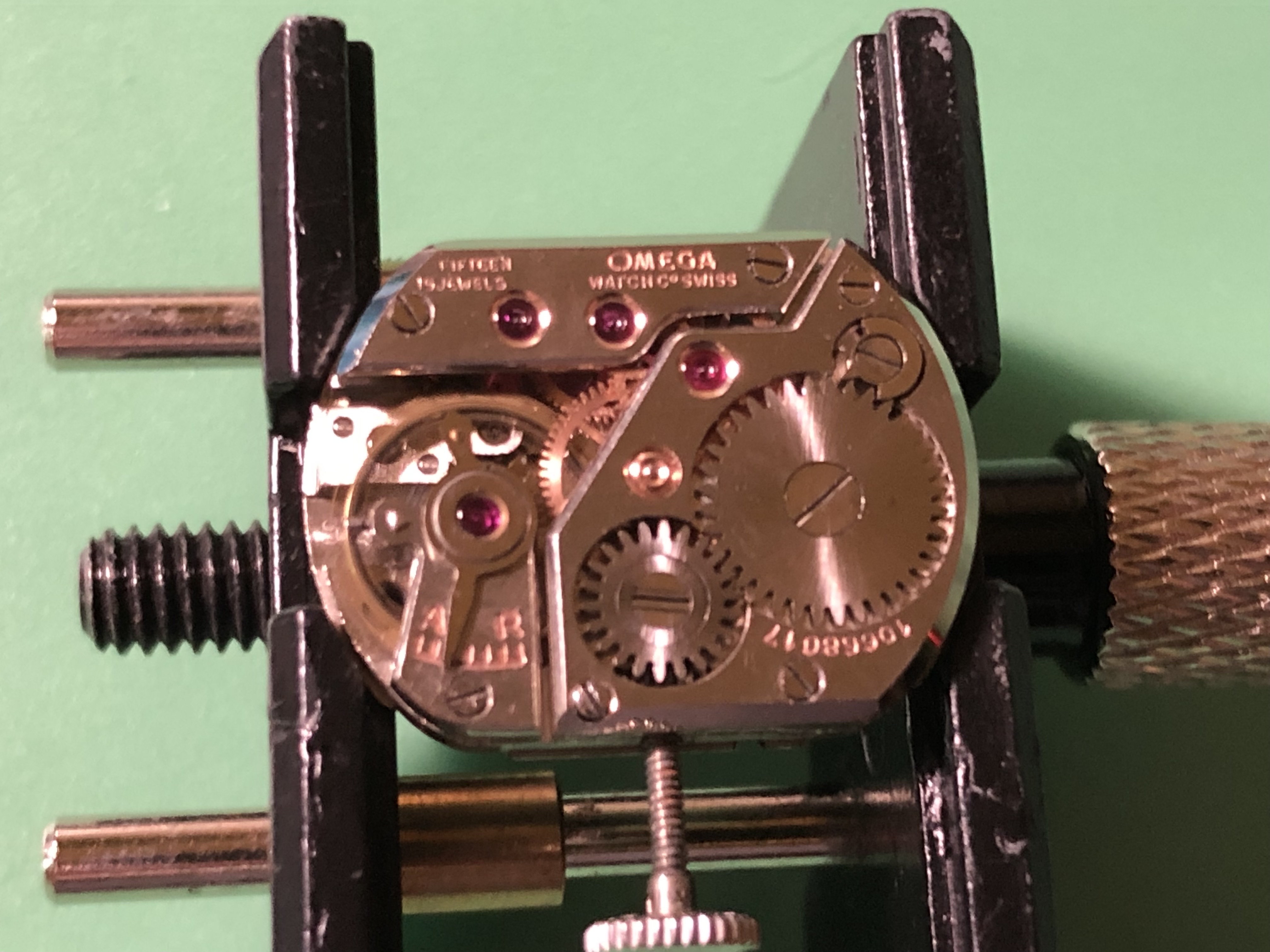

Omega R13,5, wat een priegelwerk altijd zo’n damesuurwerkje…

Ik denk dat het daar verkeerd gaat, dat koperen contactpunt staat te veel naar binnen.
Morgen eens kijken.
