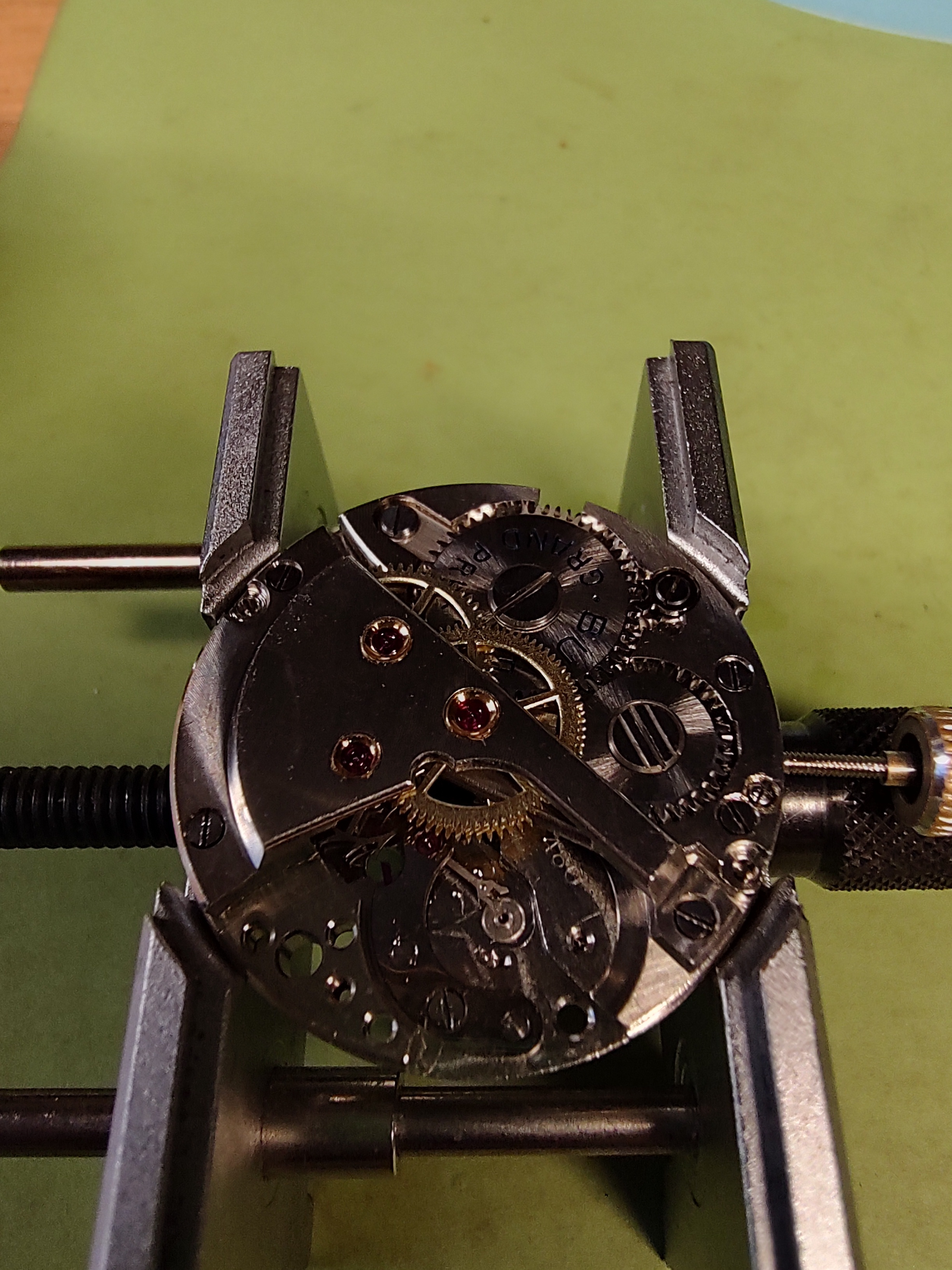

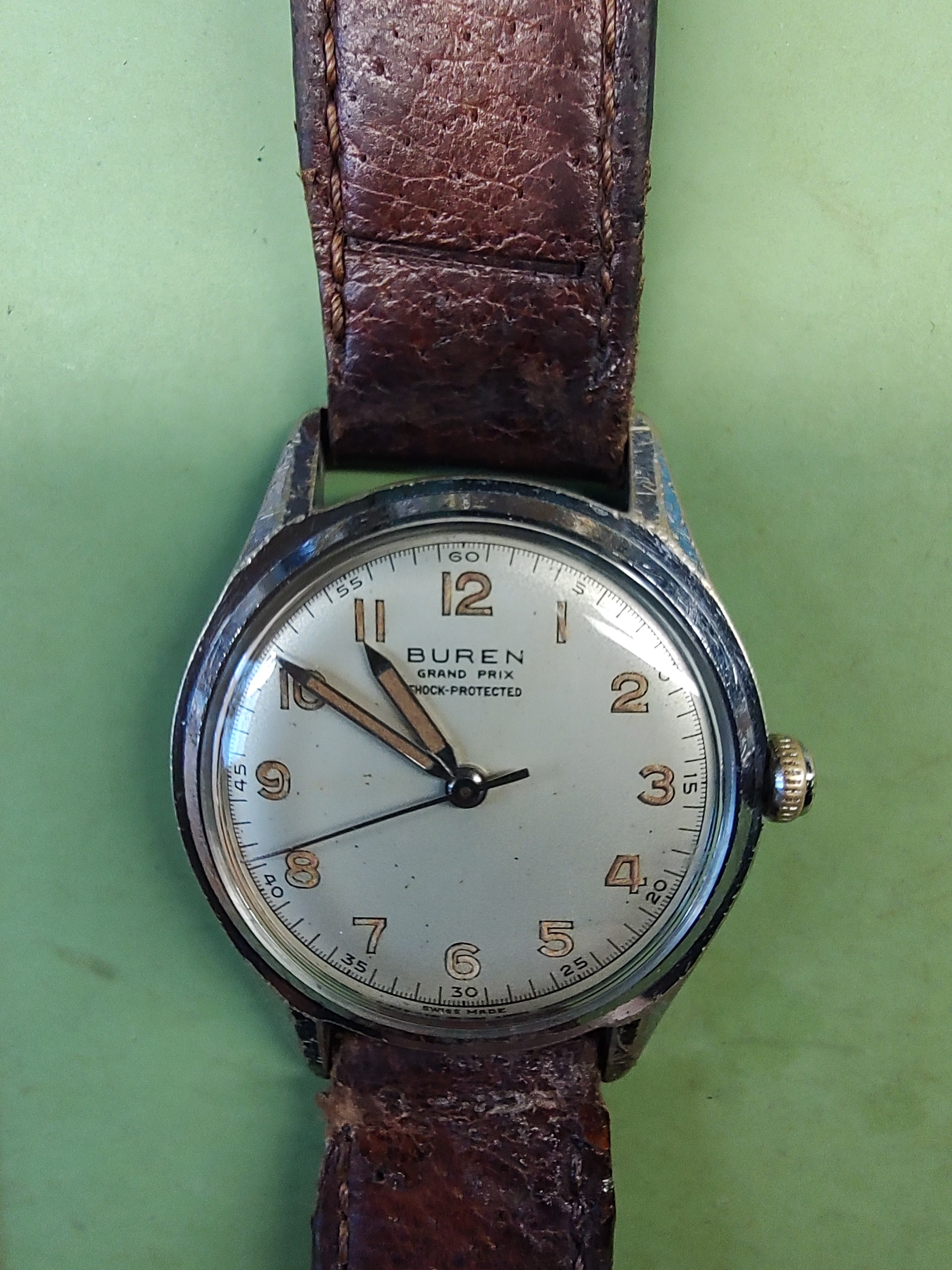

Ja welke is dat ook alweer? Er staat alleen 480 op (Buren Grand Prix).
En de zoekfunctie van Ranfft is er ook niet meer…

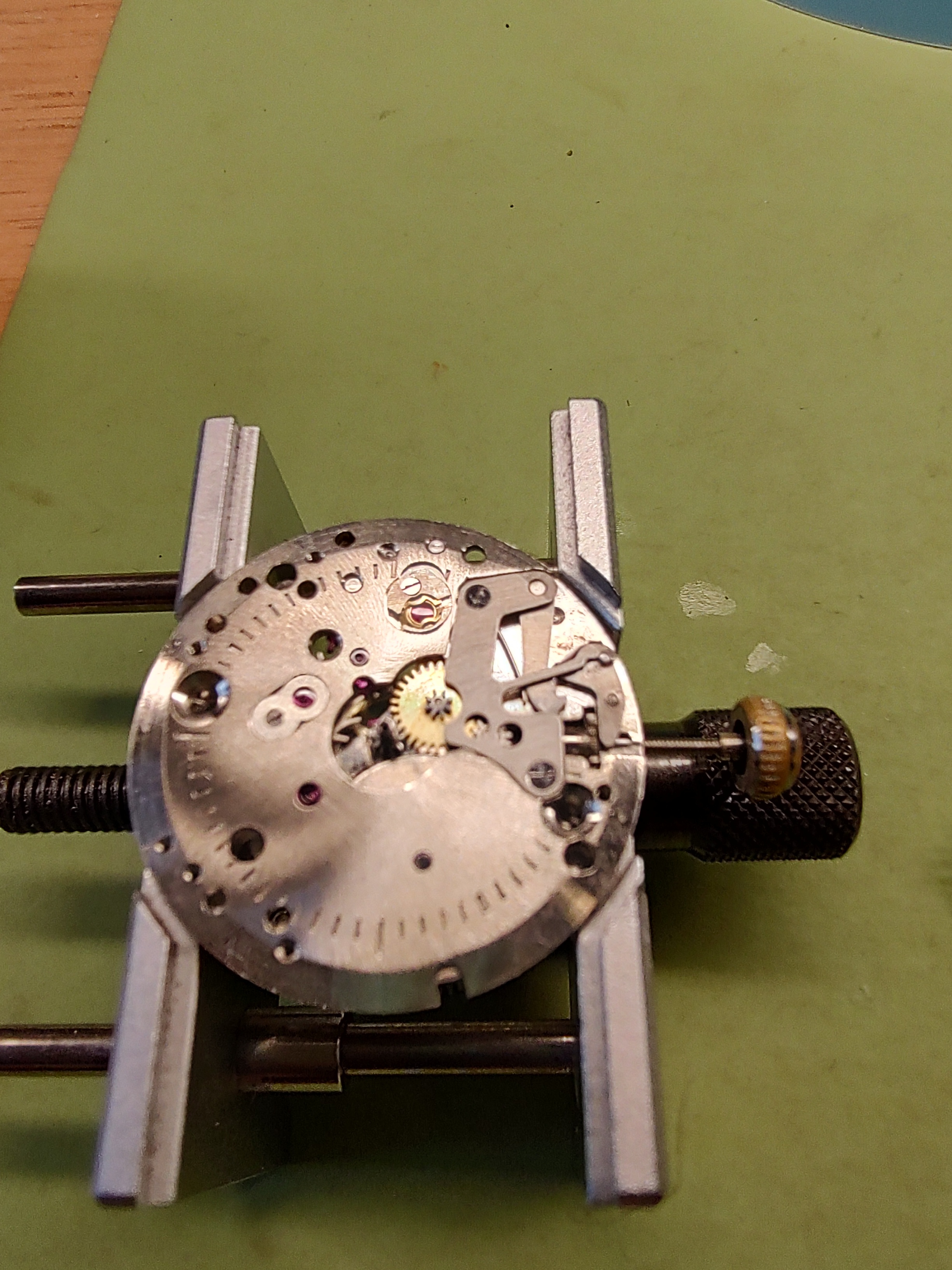

Ook niets aan de wijzerplaatzijde?
Ah, fijn! Dankjewel!
Succes
Krijg hem toch niet gevonden
Wat is de diameter?
Het is gewoon de Buren 480 (BAA) maar die staat niet in Ranfft. Ik heb al 3 andere Buren horloges. Vandaar dat ie zo bekend voorkwam🤔
En het is gelukt!
Omdat de spiraal net tegen de piton aan afgebroken was, hoefde hij maar minimaal opgeschoven te worden.
En dus is hij ook maar minimaal ontregeld.
Nu nog in elkaar zetten. Maar dat doe ik wel super voorzichtig want het is een stralend vintage exemplaar, niet alleen de wijzers, maar de indexen ook🫣

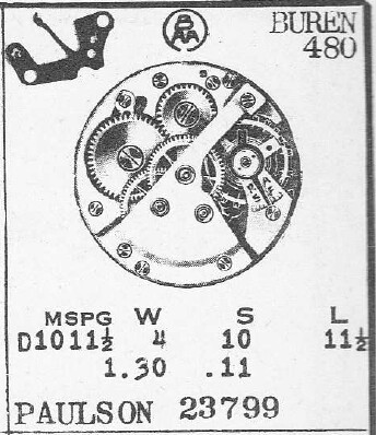

Paulson kent hem wel:
En mooi dat het gelukt is met die spiraal

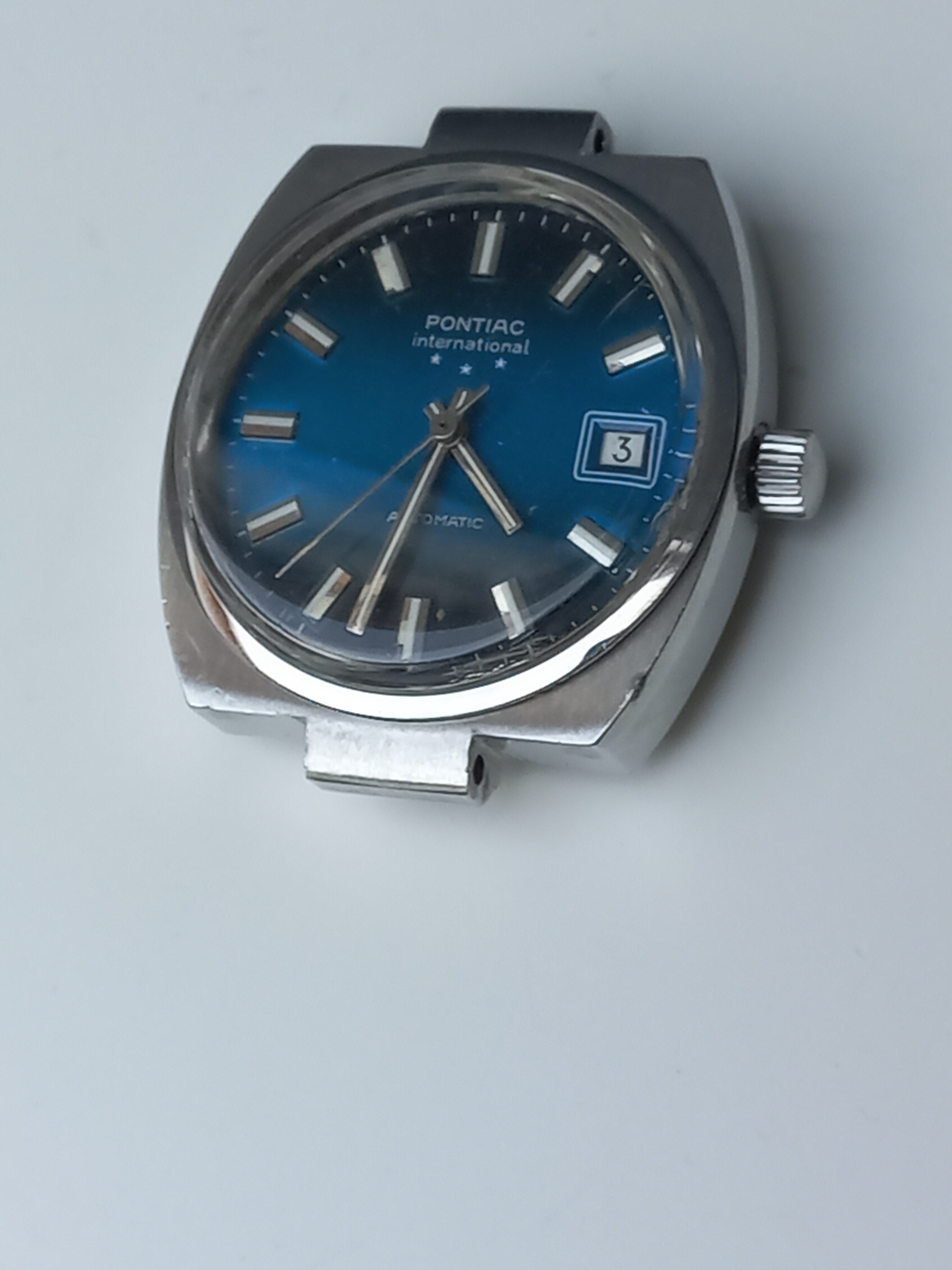

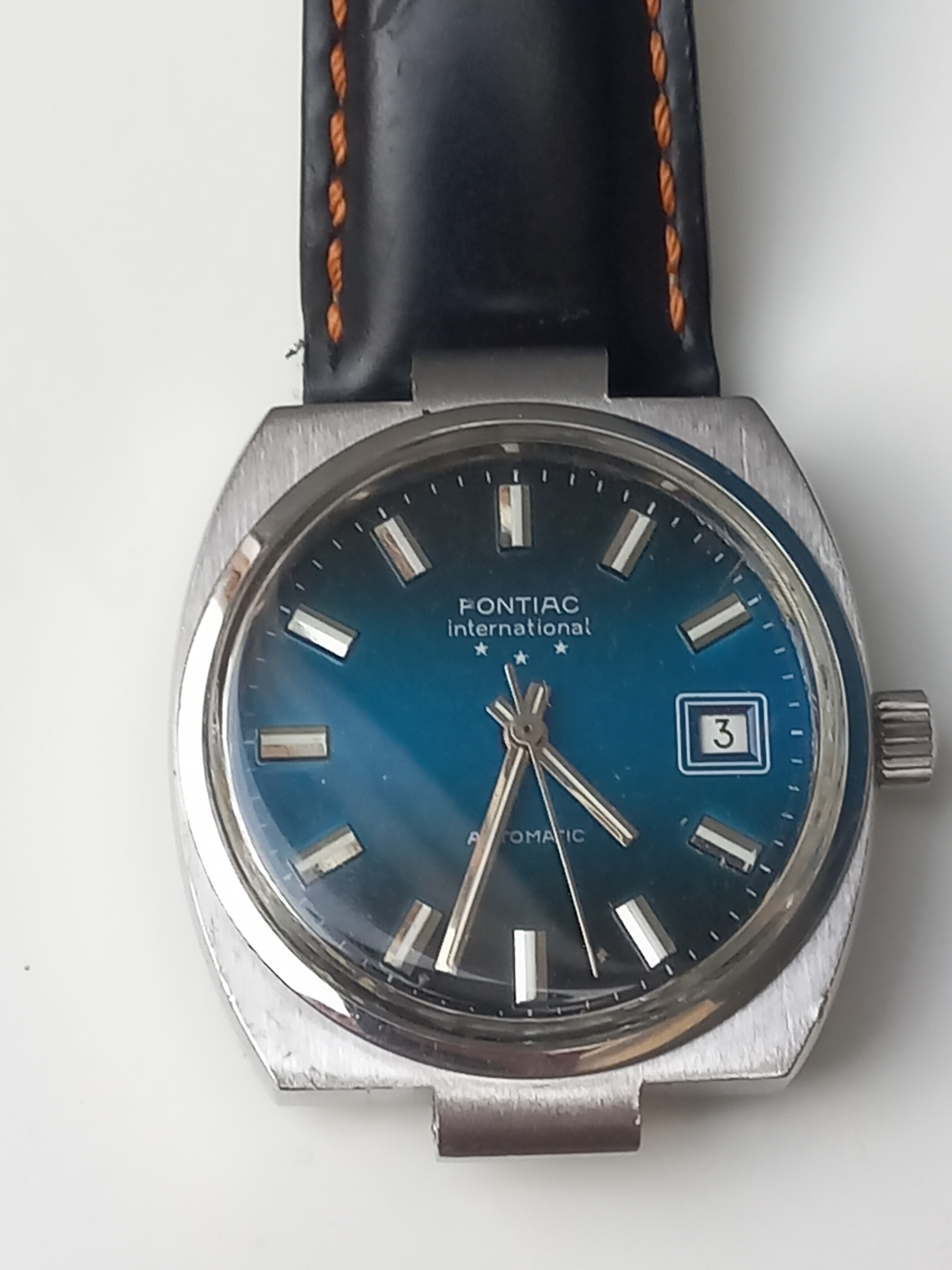

Al eerder postte ik een foto van een Pontiac International die in de projectenbak aan de beurt was. Voorzien van een FE automatisch uurwerk met datum.
Foto’s van het hele de- en montage proces heb ik niet gemaakt, maar ik wil jullie wel het eindresultaat laten zien.

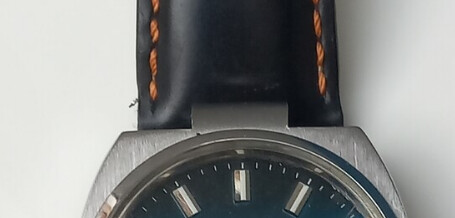

Meteen een vraag aan bandenkoning @Lexaf … aangezien dit een kast is met een geïntegreerde band, (en deze weg is) kan je voor de leren band op de foto een passe-partout maken en deze laten passen op de kast?
En als er iemand een passend achterdeksel zou hebben liggen… heel graag.
En nu de plaatjes:

Mooi geworden trouwens!

Een leren band voor deze lug aansluiting is wel te maken, en dan ook netjes op maat tot de hoeken van de kast. Die op de foto is te smal. De band zou gemaakt kunnen worden van hard tuigleer, zodat de vrijdragende hoekjes niet gaan krullen. Aan de kast monteren met een splitpen van de juiste dikte.
