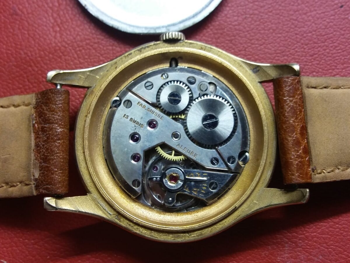

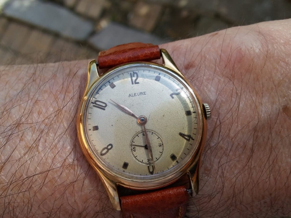

Zojuist het 9e (!) serviceteken erin gezet!
Het blijkt een ‘in house’ uurwerk te zijn! August Hohl heeft in 1930 en in 1953 het merk geregistreerd evenals de kaliber benaming AHO.
Leuk toch!?
Aber es funktioniert noch immer?
Ja, loopt goed!
Erg mooie, zeldzaam uurwerk schijnt het.
