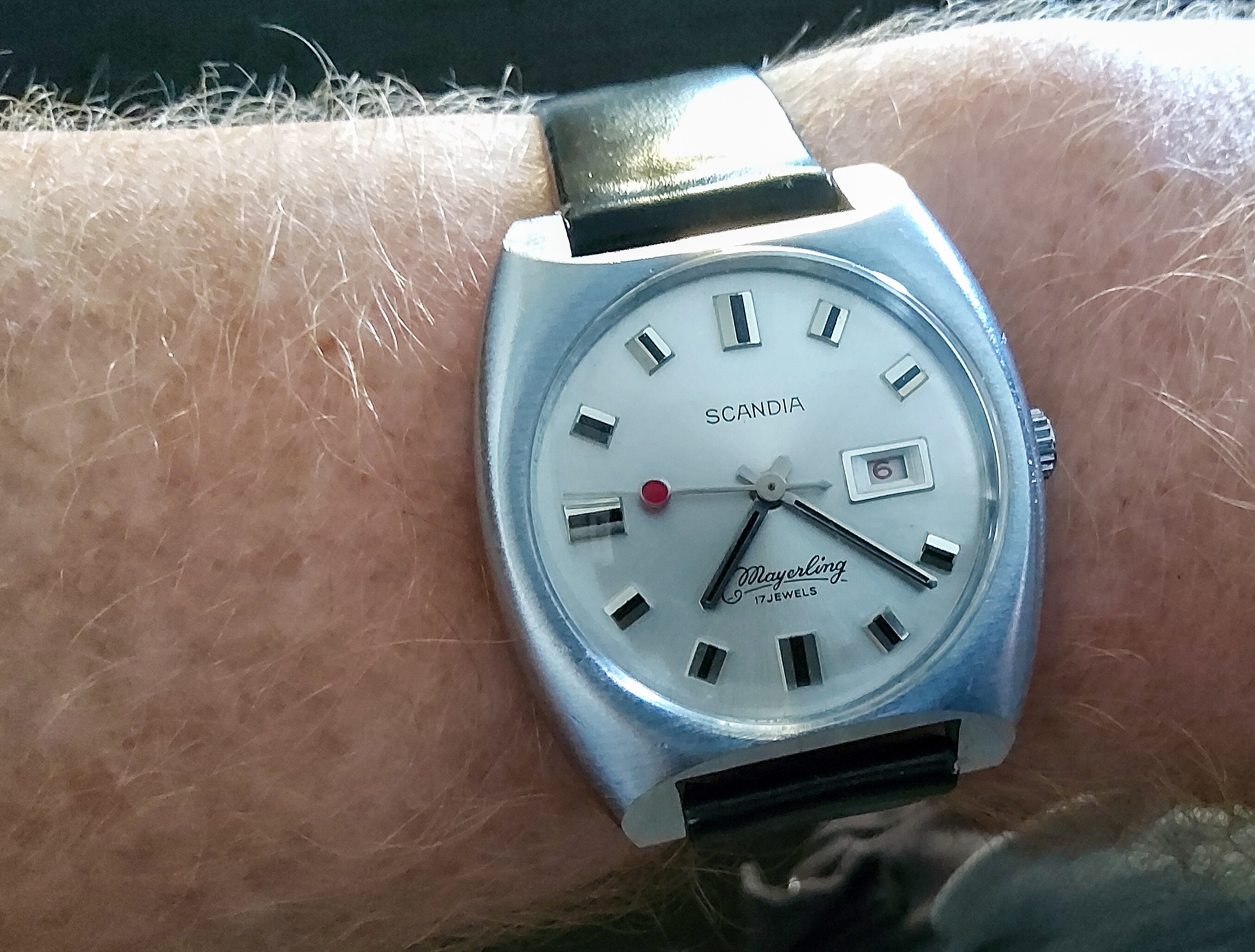

Ik had van @TKH een paar penanker horloges gekregen.
En één daarvan was deze Scandia met Cattin C66 uurwerk waarvan (zoals bijna altijd) de balans kapot was.
Ik heb het uurwerk gedemonteerd, schoongemaakt en weer gemonteerd met de gedachte dat ik misschien wel een keer een balans zou vinden. Nou ben ik op ebay aan het shoppen geweest en had daar een balans gevonden.
Het duurde wel bijna 3 weken vanuit Frankrijk alvorens het vandaag in de bus lag.
Wat een priegelwerk was dat om de balans te monteren bij zo’n Cattin 66. De rest van het uurwerk is eigenlijk vrij simpel, maar een balans monteren aan de kloof is toch wel zenuwenwerk.
Maar gelukkig is het na veel gedoe gelukt.
Het horloge was eigenlijk nog te mooi om zomaar ergens in een bak te belanden.
Dit is ie geworden.
Tim nog hartelijk dank voor de horloges en je ziet, ik probeer ze toch te redden.

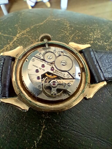

Ik heb een Benrus uit die tijd en dat uurwerk zit er nogal los in. Volgens mij ook ETA.
Is dat bij deze ook?
Leuke met die taartstukken :+1:t2:
Neen ook al is het een oudje dan nog moet alles mooi gesloten zitten :relieved: … Misschien mankeert een sluitring of de twee bevestigingsschroevjes
Wat gaaf dat je deze hebt kunnen redden! Dut was toch wel de mooiste uit het lotje :+1:
Heb de de tiretteschroef nog gemakkelijk los kunnen krijgen?
Dat was geen schroef maar je moest hem indrukken. En nee, dat ging niet gemakkelijk.
Ik moest toch eerst de brug van de veerton verwijderen voordat ik wat speling kreeg en toen pas kon ik de opwindstift verwijderen.
Ah vandaar, naja ben blij dat je er wat moois van hebt kunnen maken :+1:

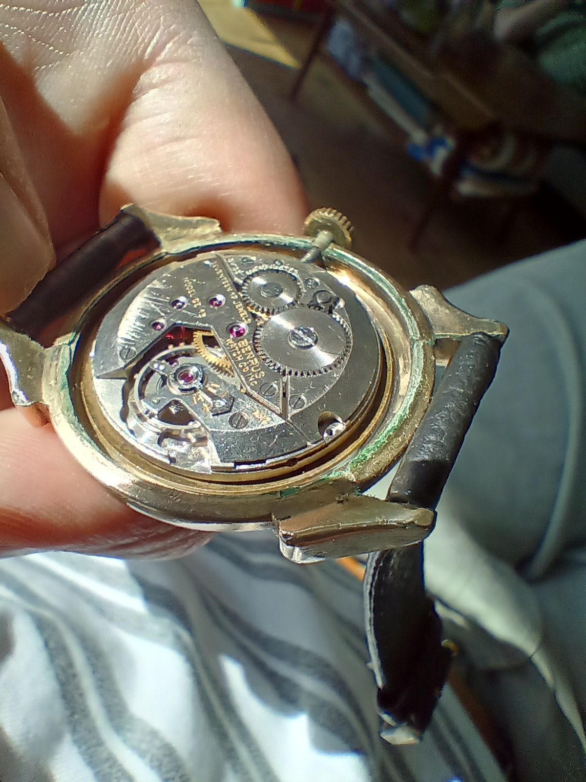

Durf jij zo te zeggen of hier iets mist? Er lijken 2 schroefgaatjes te zijn aan de rand.
Zie het antwoord van pmannaert
Juist … zulke vijsjes kunt U recupereren van een of andere kapotte horloge :wink:

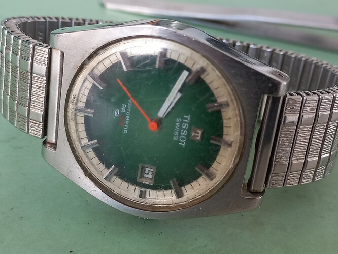

Voor:
En na:

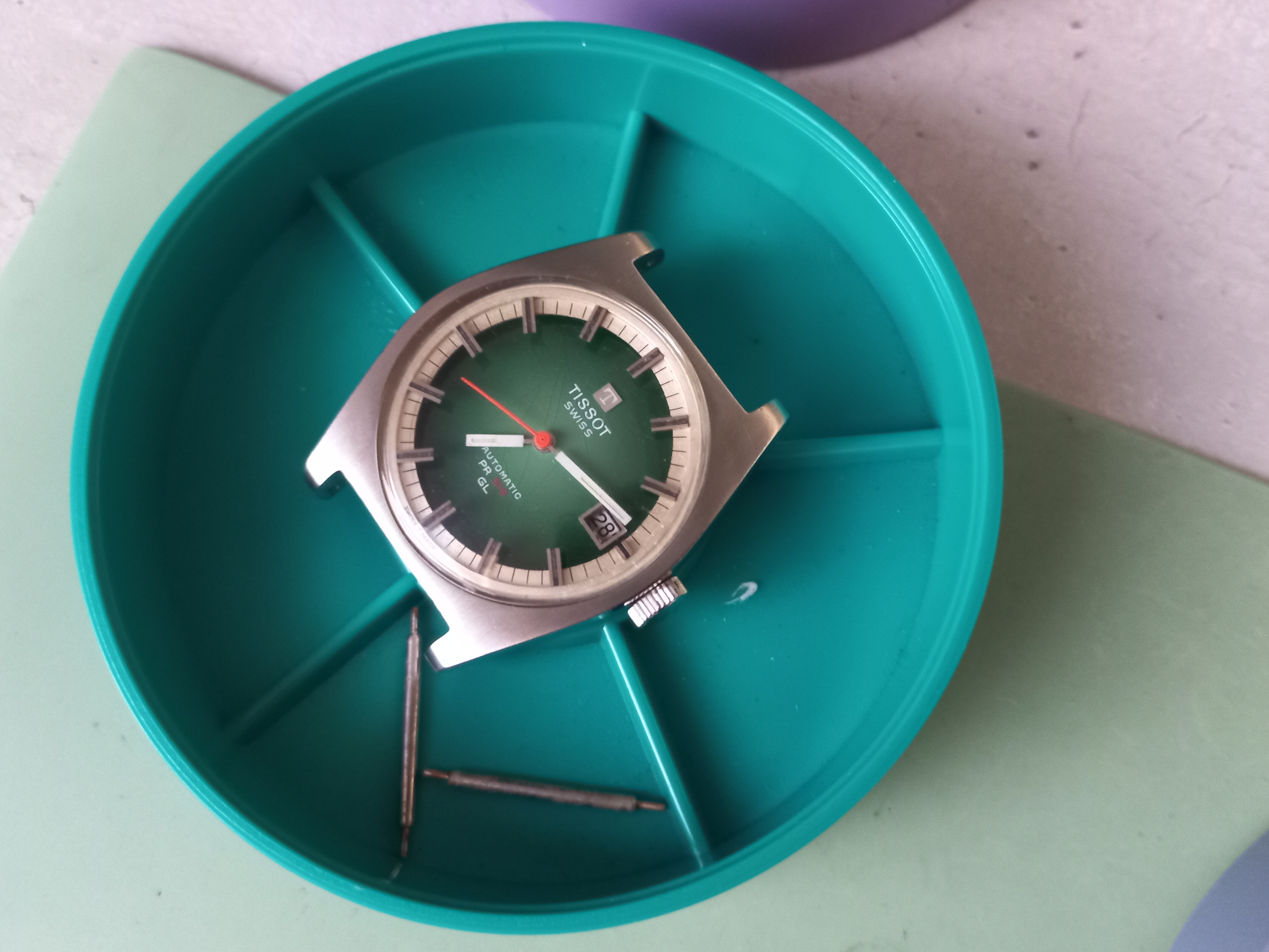

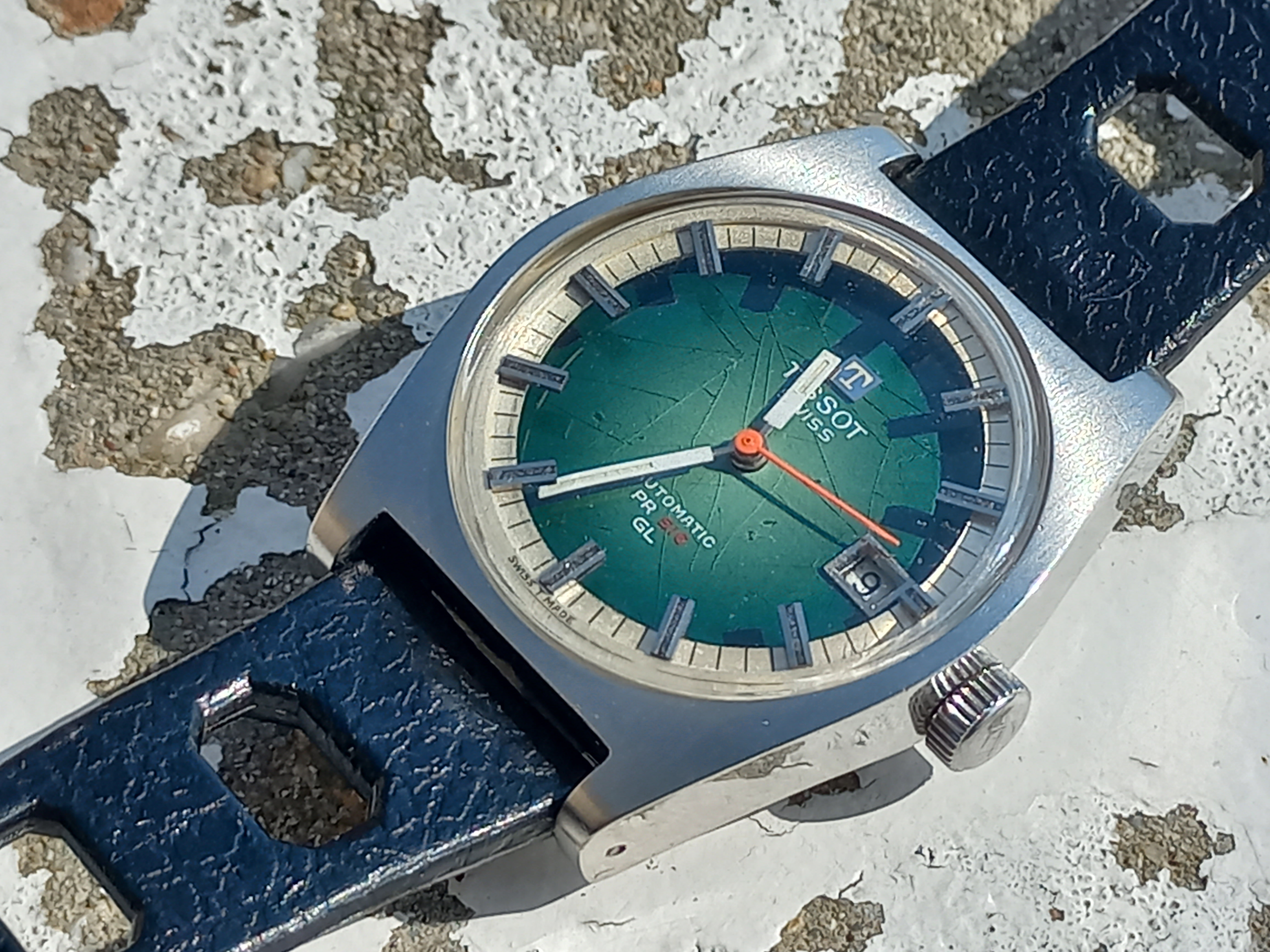

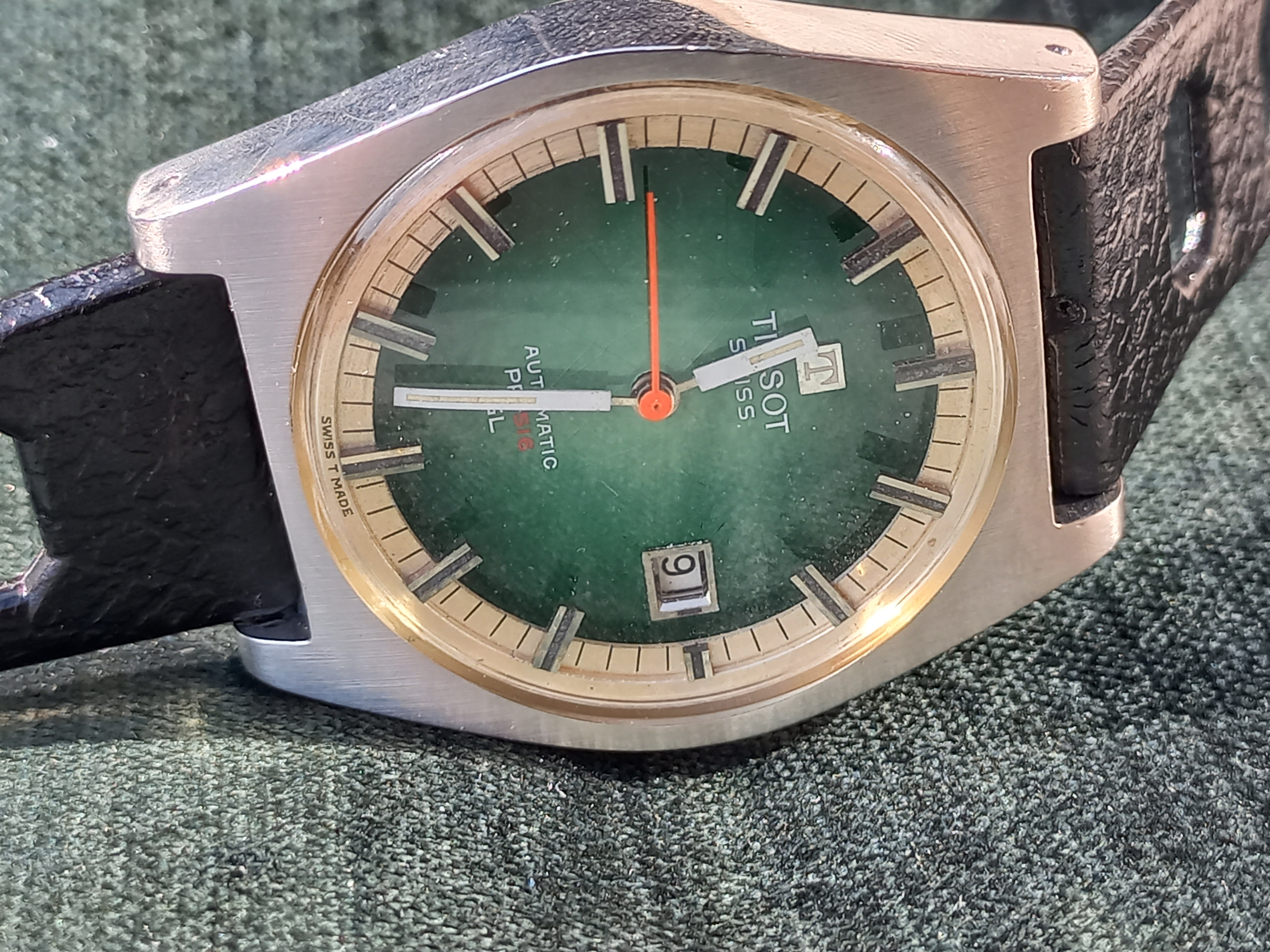

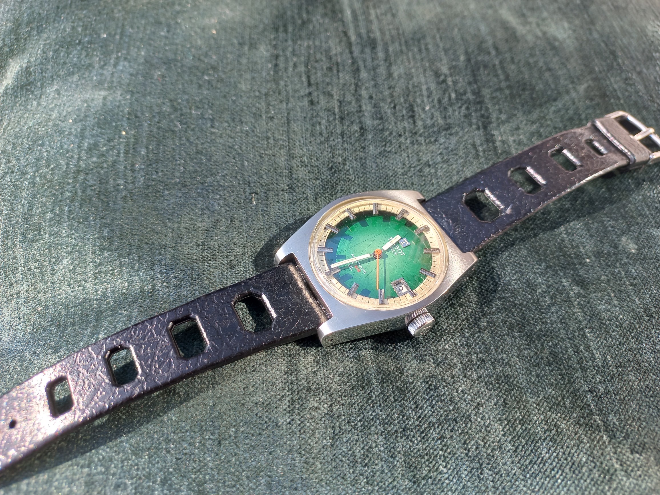

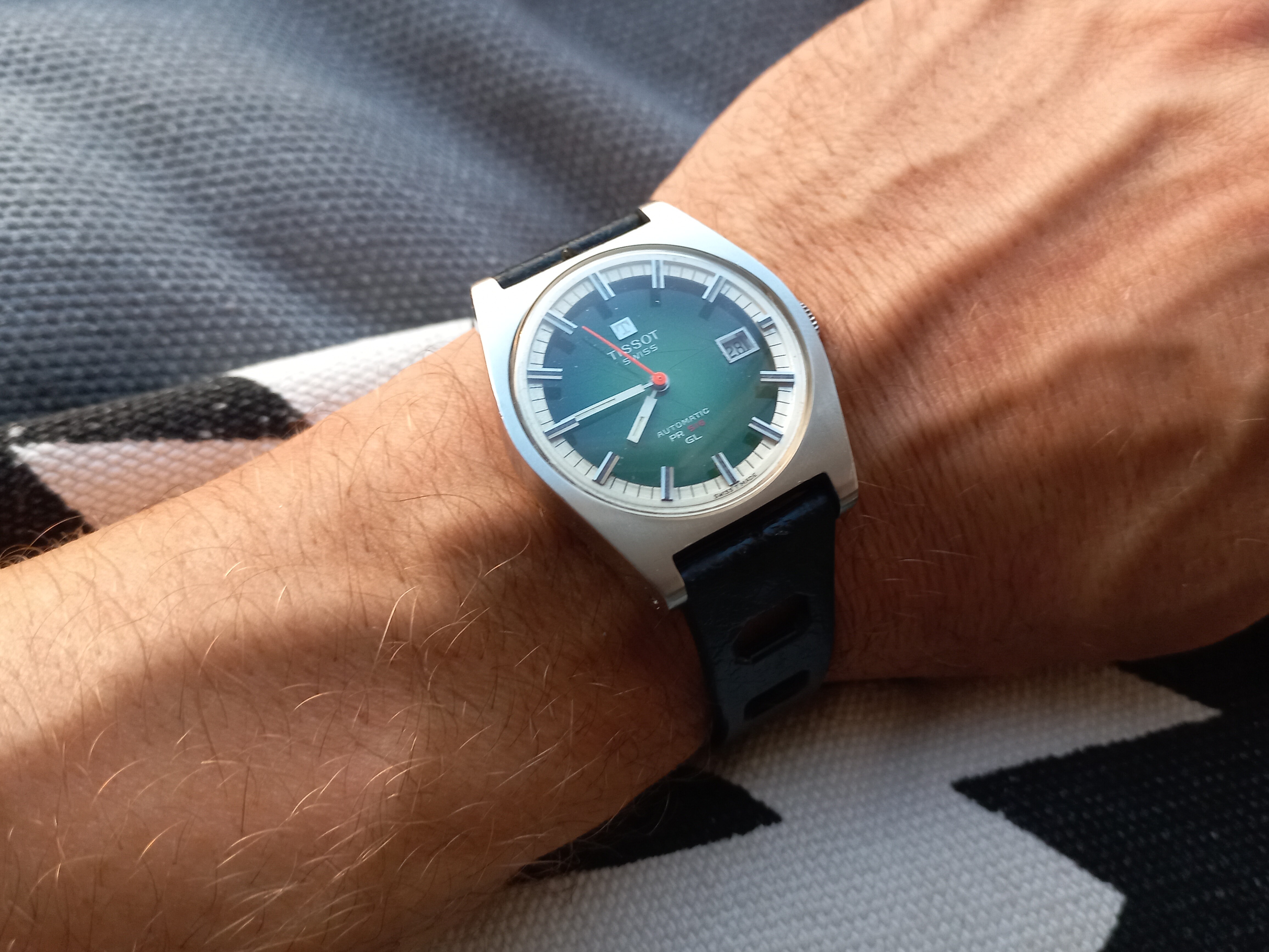

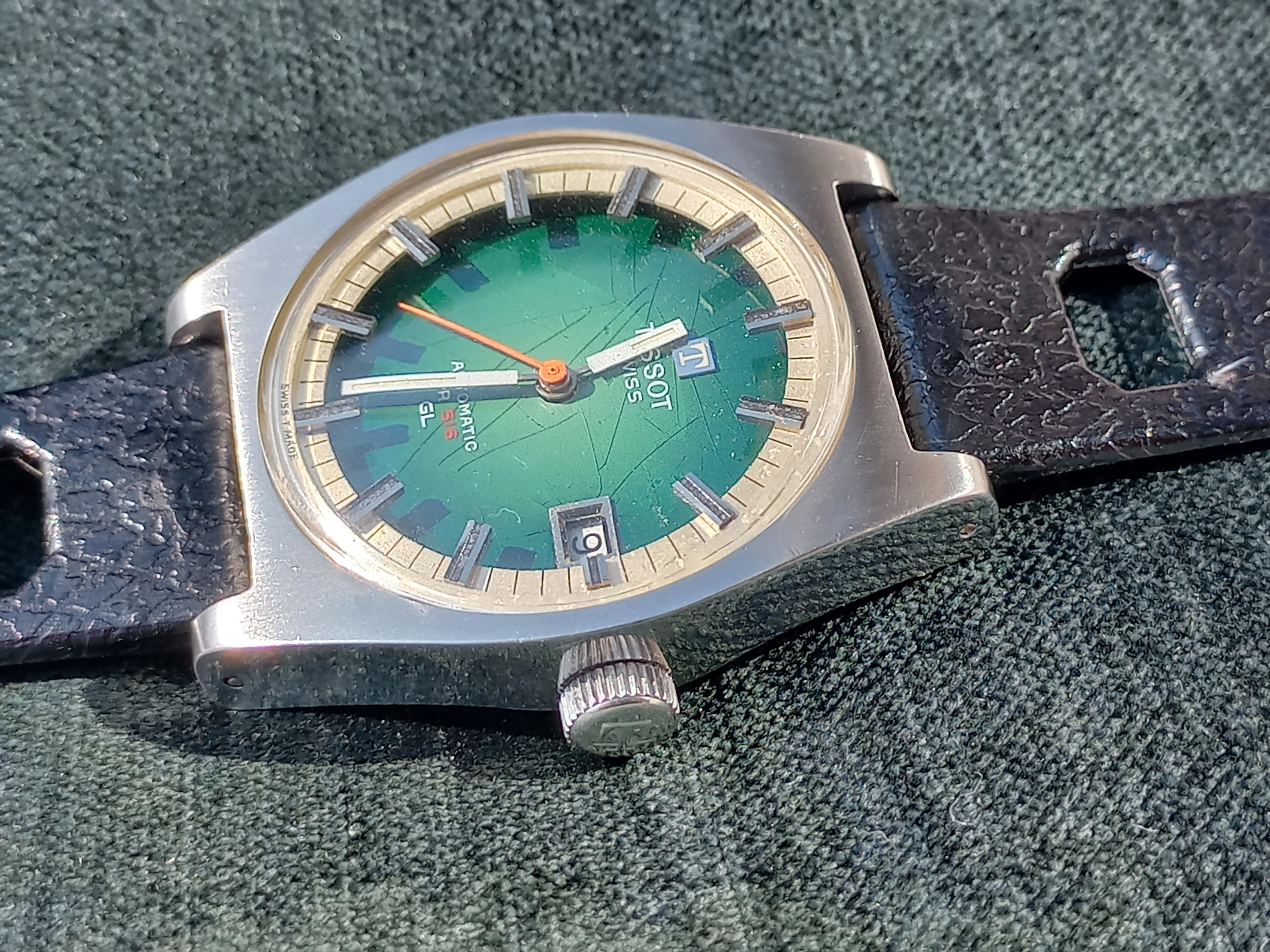

Beetje spiderdial en war aantasting bij her datum venster maar ik vind het het waard voor deze groene 516. Die zijn moeilijk te vinden.
Prachtige Tissot, Clim. Die kleur :smiling_face_with_three_hearts:
Mooie 516, Clim. Bijzonder om zo super gespecialiseerd te werken met deze Tissot collectie. Hoeveel zijn het er nu? Niet dat dat echt belangrijk is, maar voor verzamelaars als jij (en ik?) telt het ‘postzegel effect’ toch ook een beetje mee.
Allemaal het zelfde en toch allemaal anders.
Dat bandje staat jouw groene 516 trouwens ook goed. Mooie design combi met die ovale gaten.

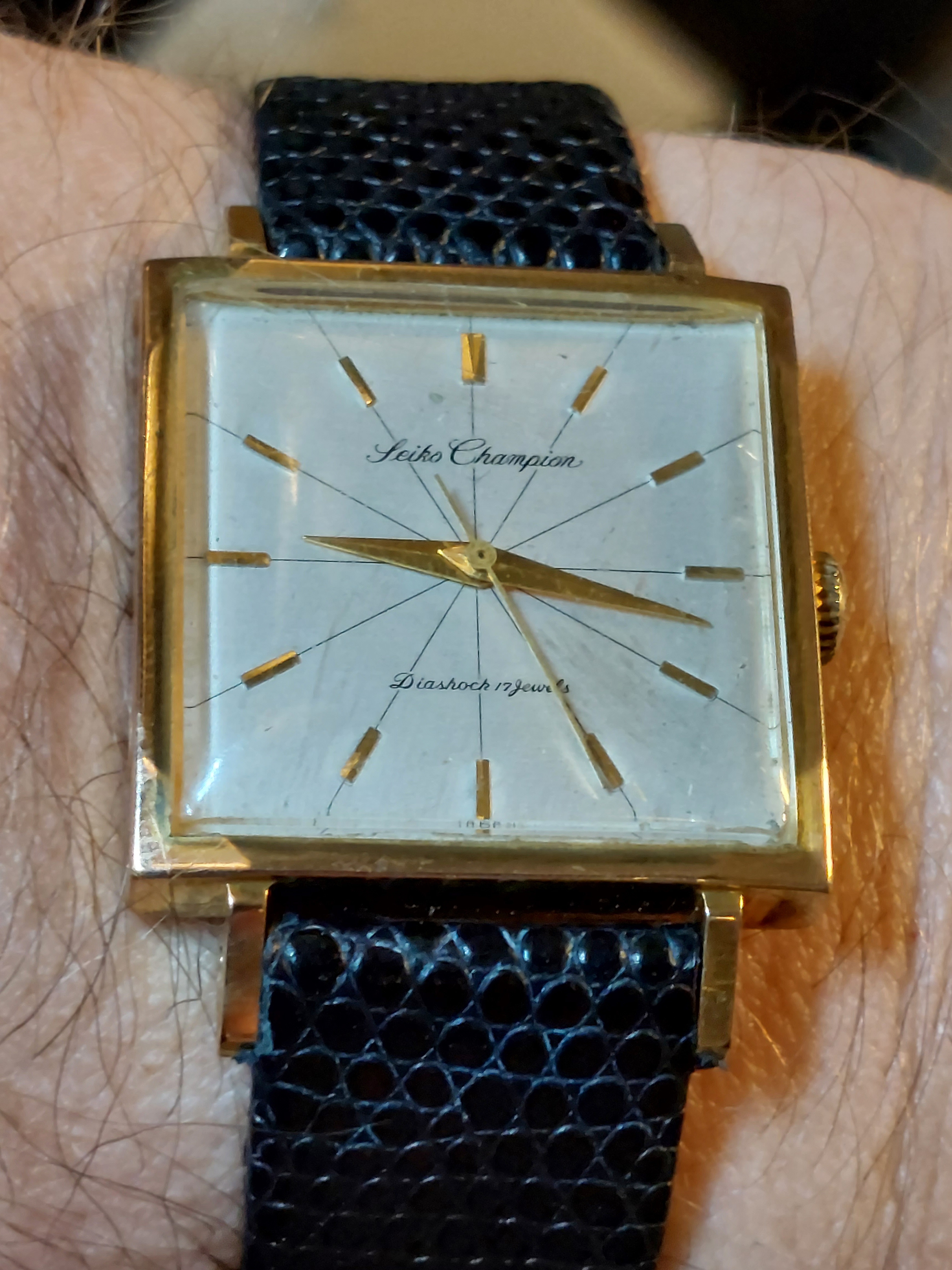

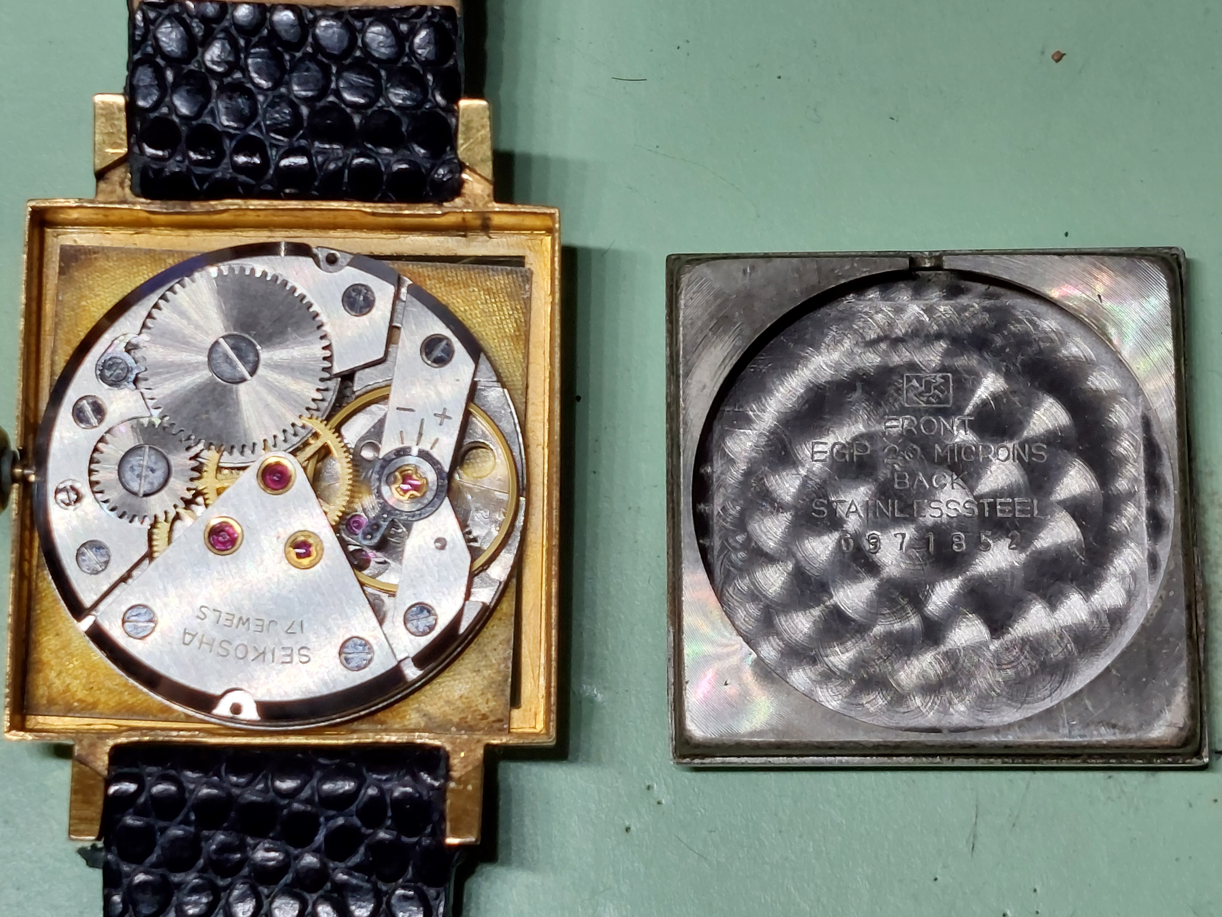

Op deze NA heb ik heel lang gewacht. Dwz. ik had er al eentje, maar die was niet compleet. En daarna lange tijd gezocht of ik onderdelen kon vinden. Tevergeefs, tot vorige week, toen er op Buyee eenzelfde horloge in een lot voorbij kwam. Soms zijn die lotjes zeer aantrekkelijk, omdat er meestal horloges bijzitten, die maar weinig mensen willen (lees: dameshorloges), en dat was nu ook het geval en ik kon het voor een schappelijke prijs overnemen. En vandaag kwam het pakket vanuit Japan aan.
Het gaat hier om een vierkante Seiko Champion J11041 uit 1960. Dit is hem, wel al weer compleet lopend en geserviced. Het nieuwe horloge was echt in zeer goede staat, het miste eigenlijk alleen maar de kroon. Maar die had ik nog van het andere horloge. En het uurwerkje was nogal smerig, dus dat heb ik maar meteen even onderhanden genomen. En toen kwam ik erachter, dat de tiretteschroef ook miste. En die zat er ook nog eentje in het ander horloge, dat nu donorhorloge is geworden. (altijd handig om onderdelen te hebben van zo’n oud horloge)
Ik heb helaas geen calibernummer, dat staat niet op het uurwerk, ook niet onder de balans.
De kast ziet er nog bijzonder goed uit, de wijzerplaat is redelijk, met de nodige patina.
Ik ben er erg blij mee, en vooral omdat het horloge nu ook weer zeer goed loopt.

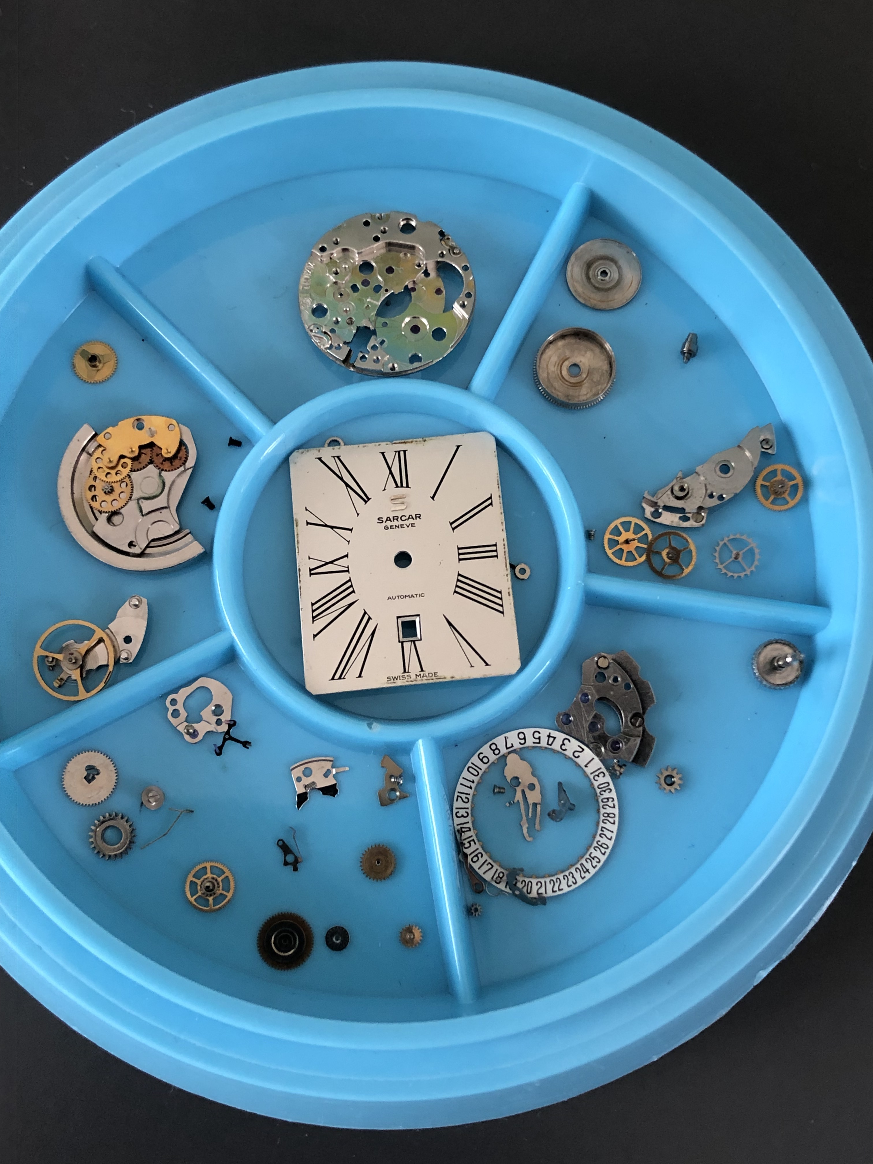

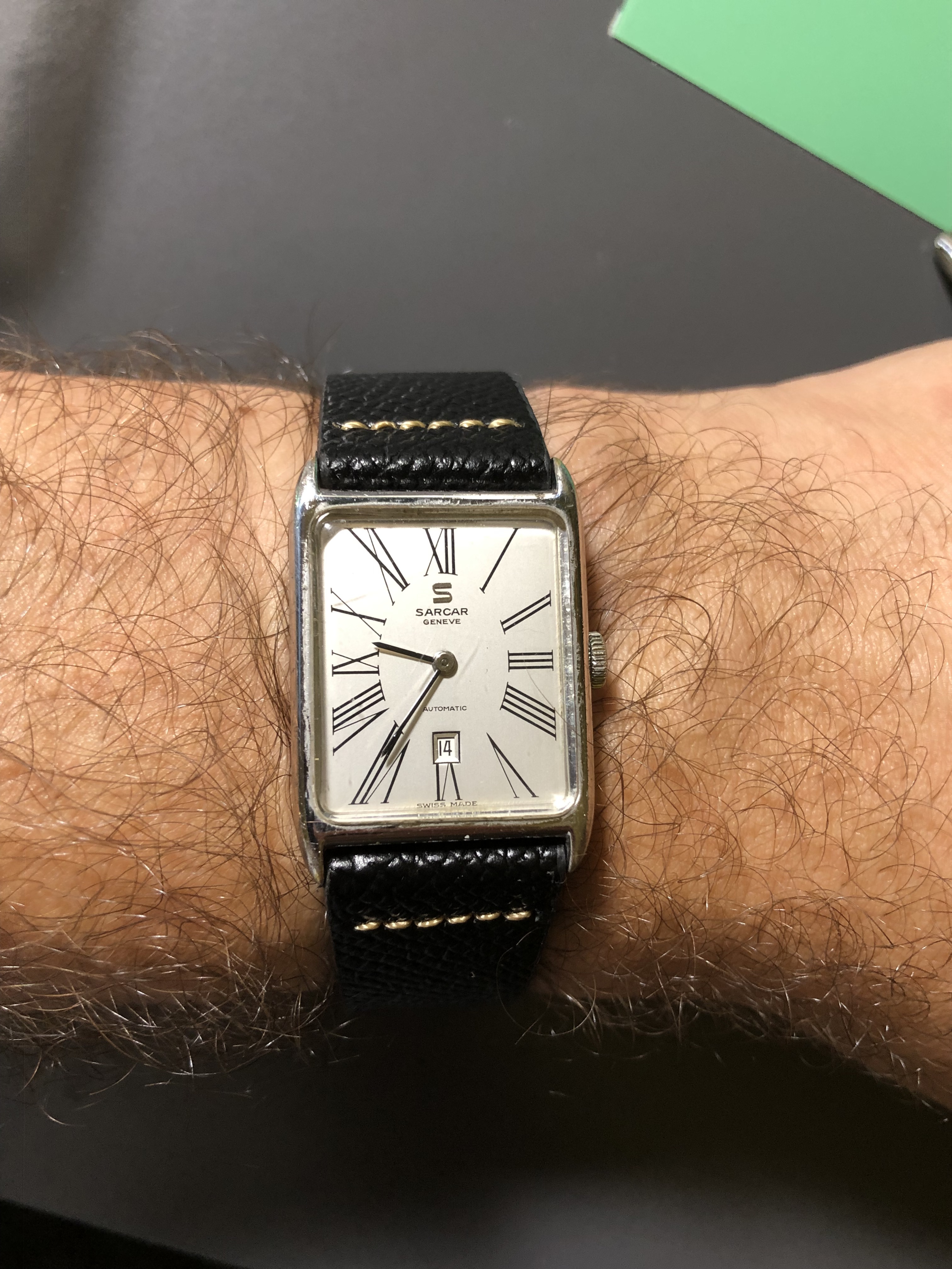

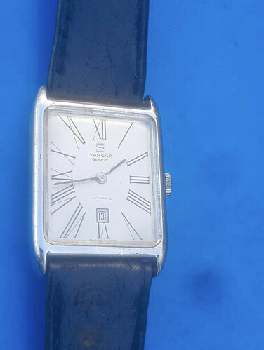

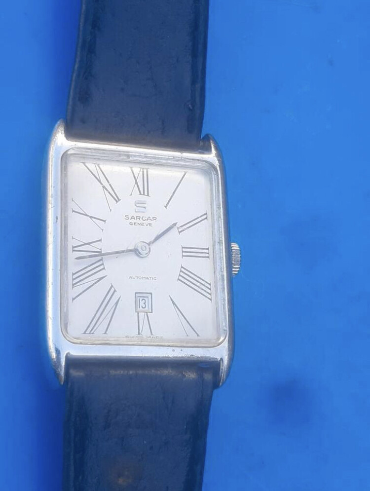

Laatst deze Sarcar gekocht in niet lopende staat:
Uurwerk dreef echt in de olie (de blauwe gloed :scream:

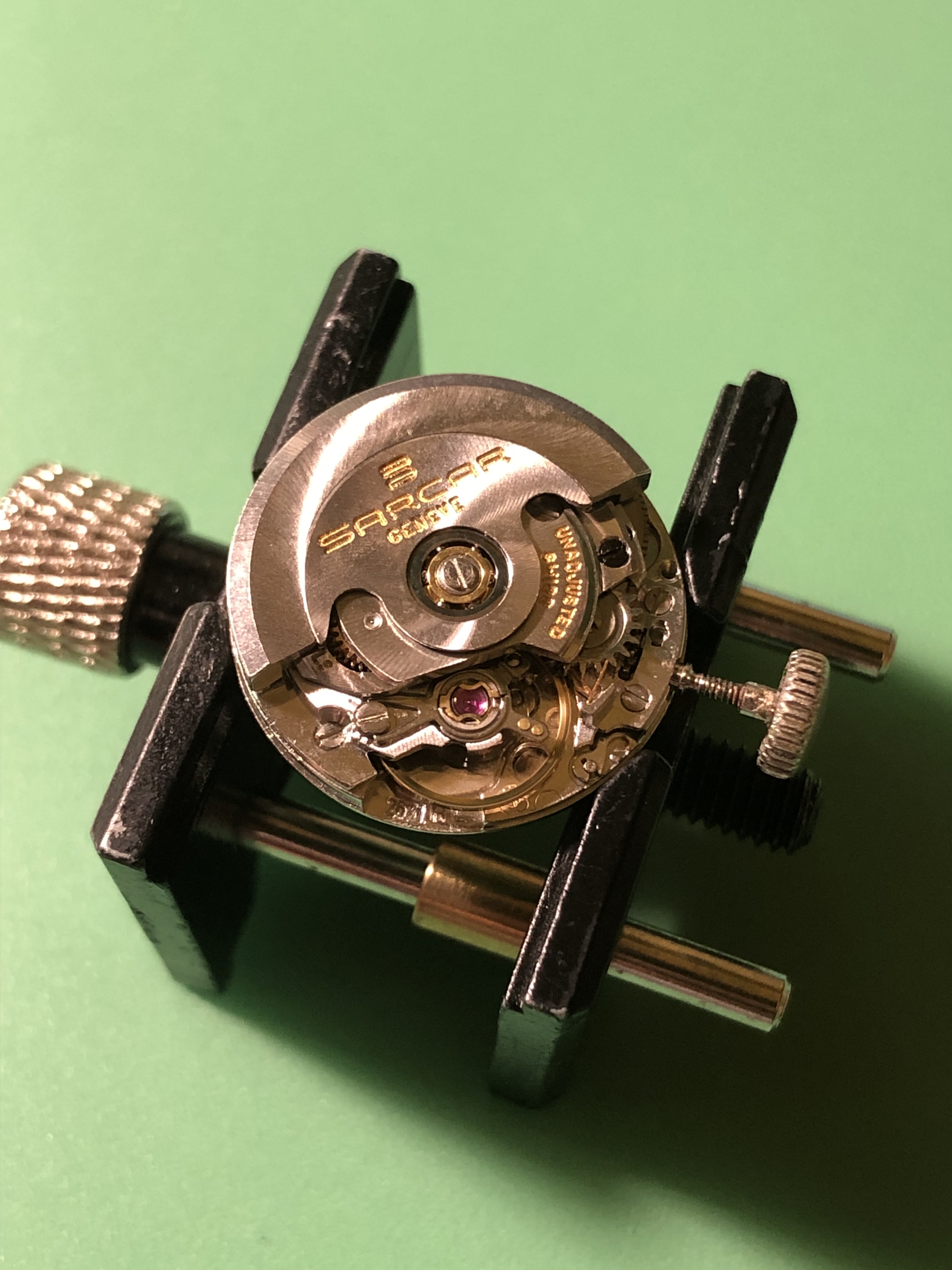

Uit elkaar gehaald (automaatmodule ook, maar zie je hier nog niet)

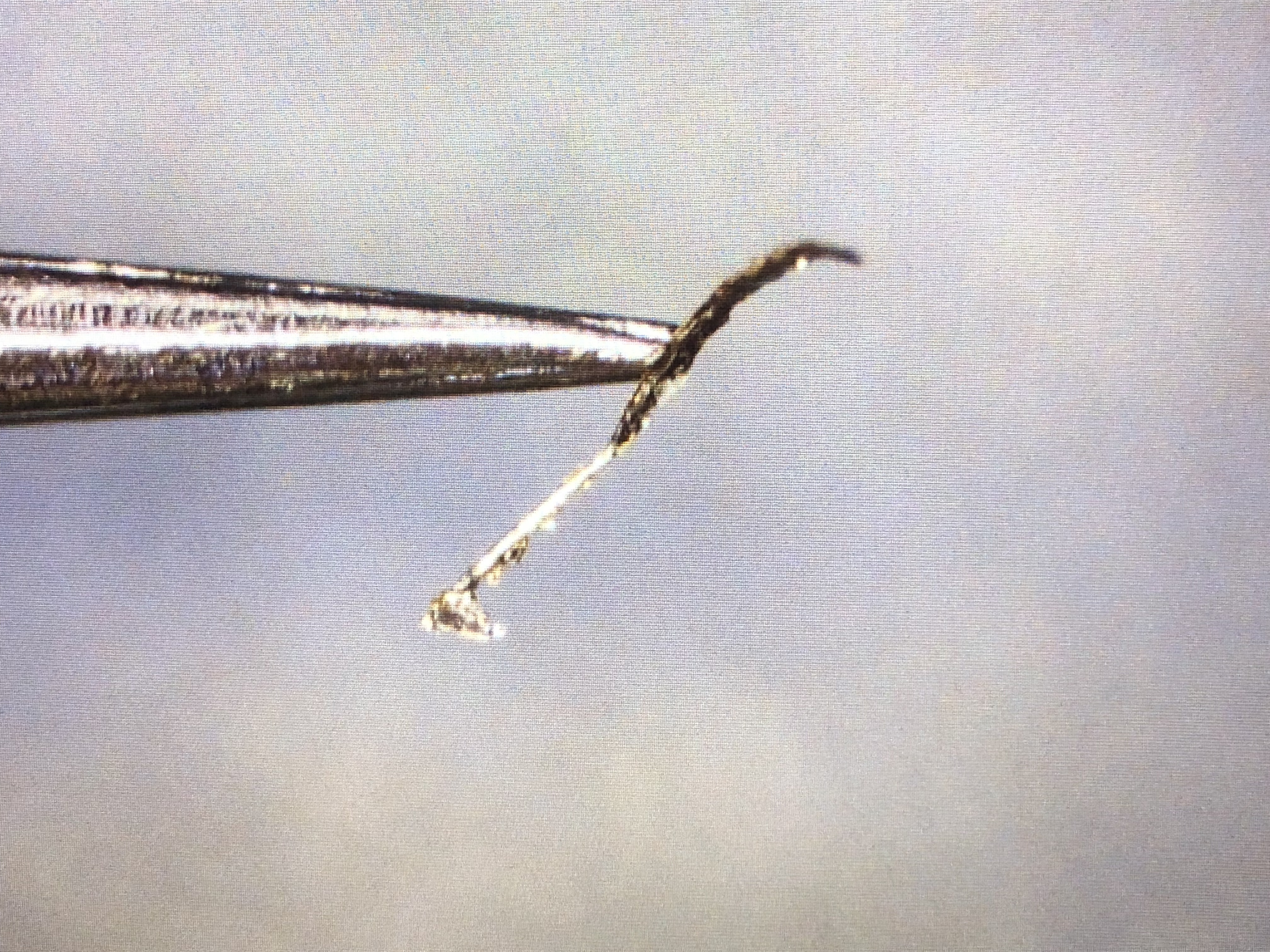

En een flinke braam gevonden tussen de raderen:
Rondje door de Elma, terug in elkaar:

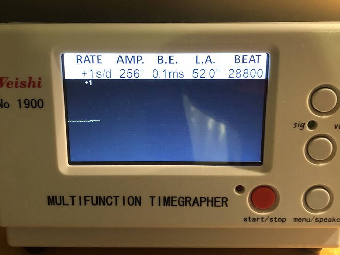

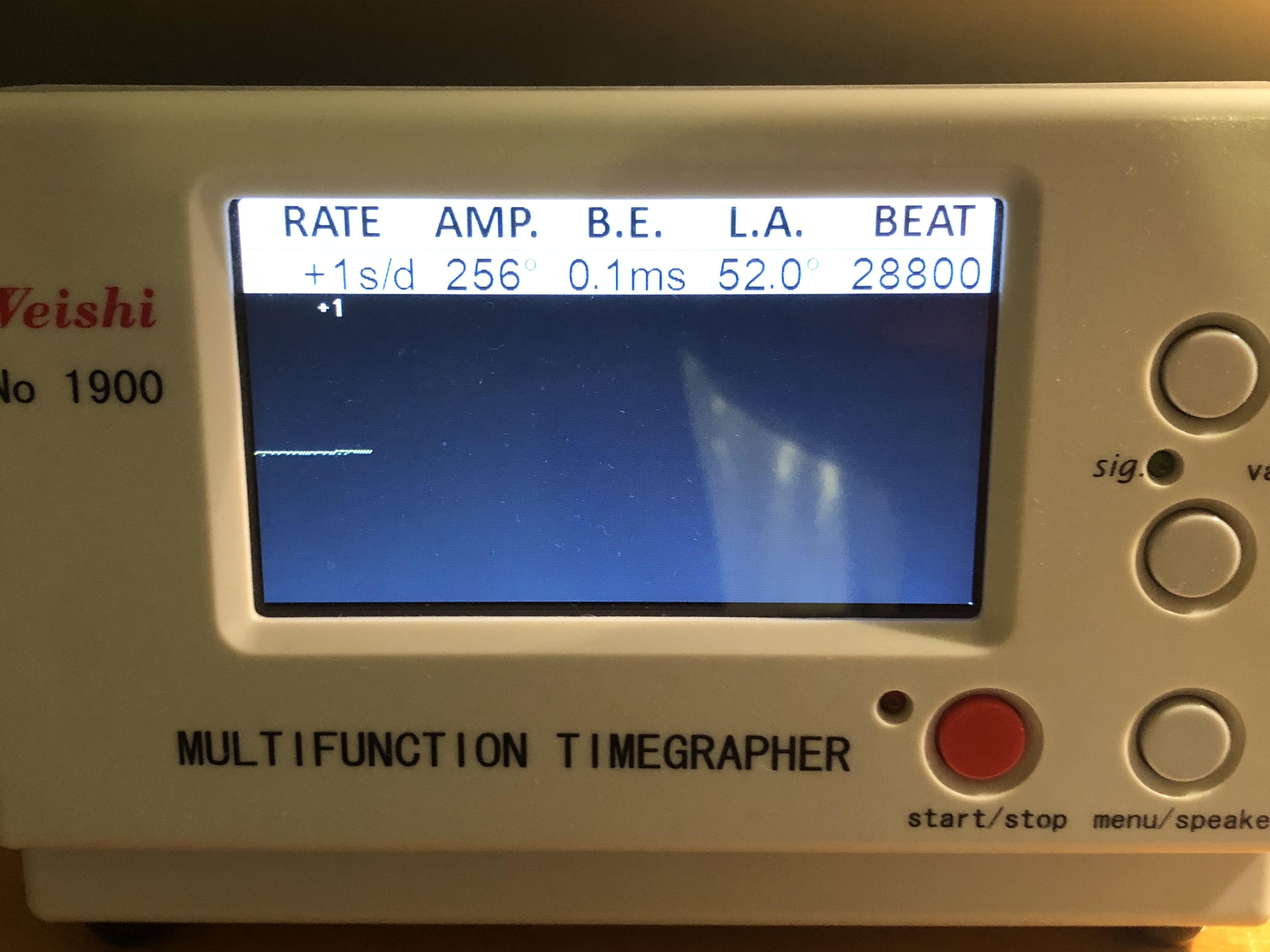

Resultaat met originele veer is acceptabel (voor mij)
Nu maar lekker dragen!! :sunglasses:
