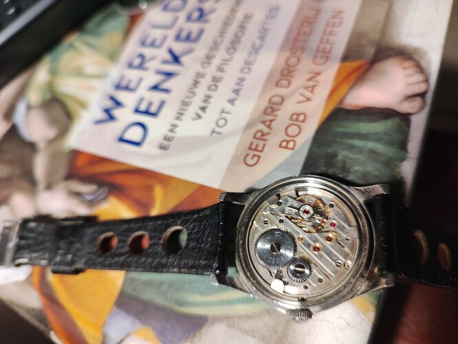

Deze is net binnen. Het is de schuld van Lex. Die had het over Tradera. Ik ga hem morgen servicen. Ik heb hem al een beetje uitgeprobeerd. Alles is helemaal stroef, maar hij loopt wel. Of is het een zij, Lex?
Mooi ding. Een van mijn favoriete design vormen. Soldaatje. Of het een Jan Soldaat of een Milva is hangt van de maat af.
33mm: Jan Soldaat. < 33mm: Milva. precies 33mm: geen Hij, geen Zij, maar Hen.

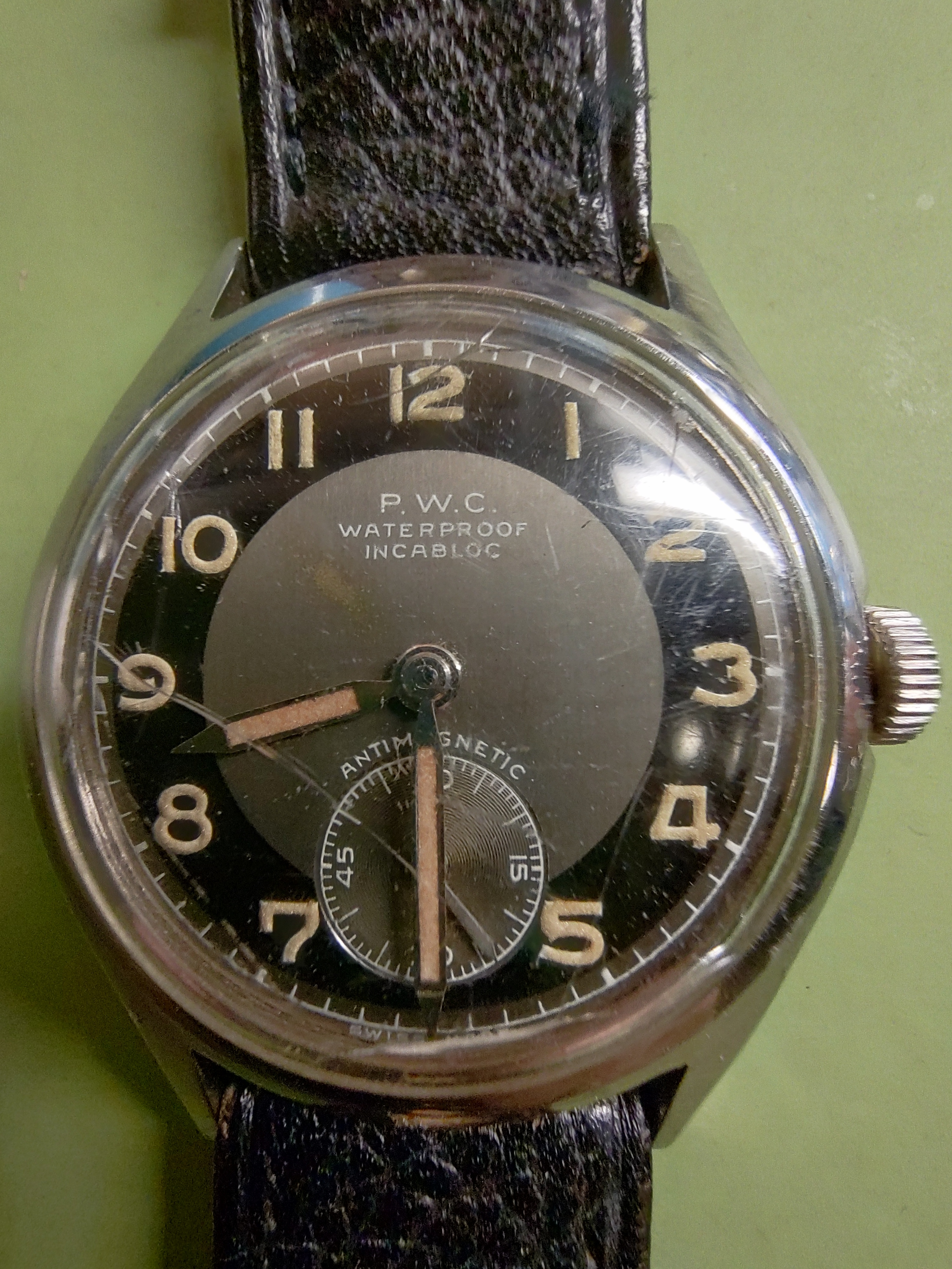

PWC?
Even kijken…

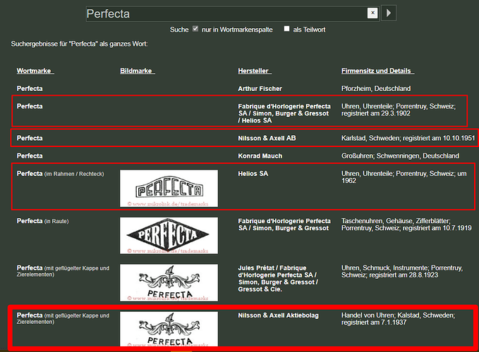

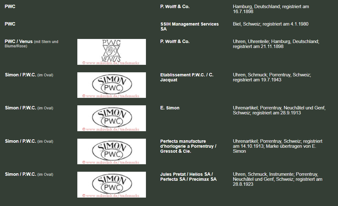

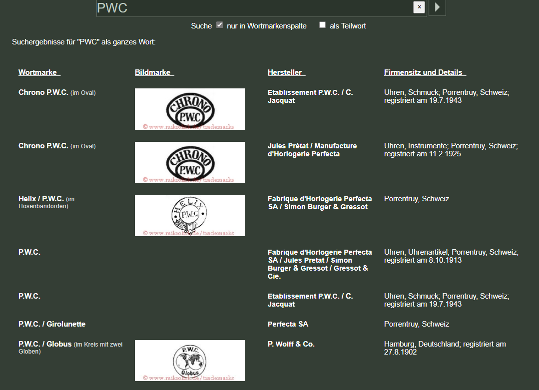

Oei, dat zijn er een heleboel, dat hangt dus een beetje van het uurwerk af wat er in zit. Maar omdat ie van Tradera komt, zie ik met name deze:
en deze:

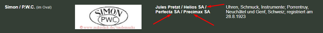

Omdat Helios, Perfecta en Precima veel in Zweden werden verkocht en daar ook als Zweedse merken bekend waren denk ik dat het een Zweeds import horloge is.
Het Zweedse Nilsson en Axell uit Göteborg was de importeur van Perfecta (P.W.C. = Perfecta Watch Co,?). Zij waren ook de merkhoeder van de in Zwitserland geproduceerde NILAX horloges.

Dankjewel Lex! Dat waren er inderdaad een heleboel!

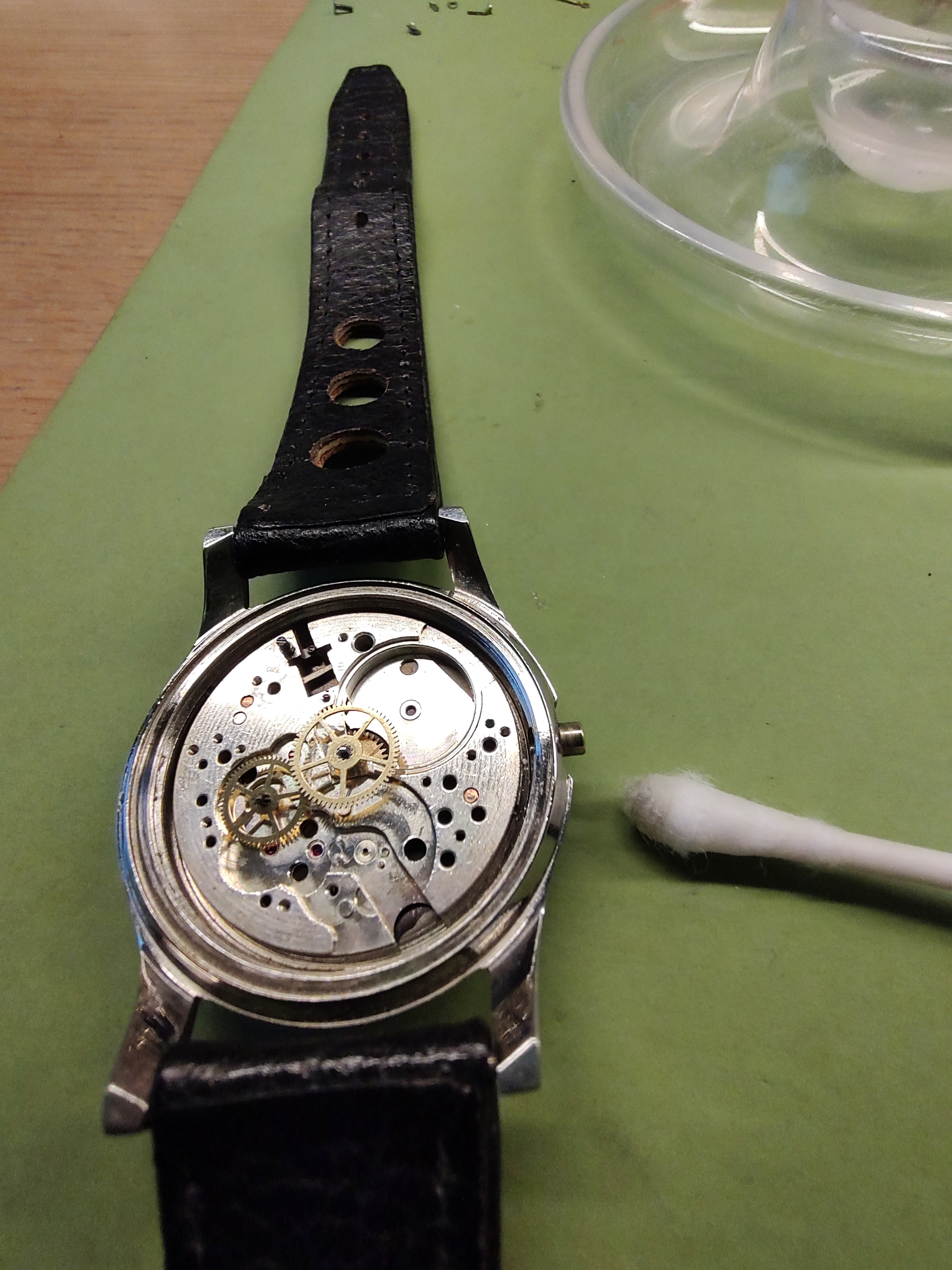

Zo ziet de binnenkant eruit…
En ja het glaasje . Maar dat moet ik wel voorzichtig doen. Ik heb er de meter nog niet bij gehad. Maar ik kan het wel raden…:woozy_face:

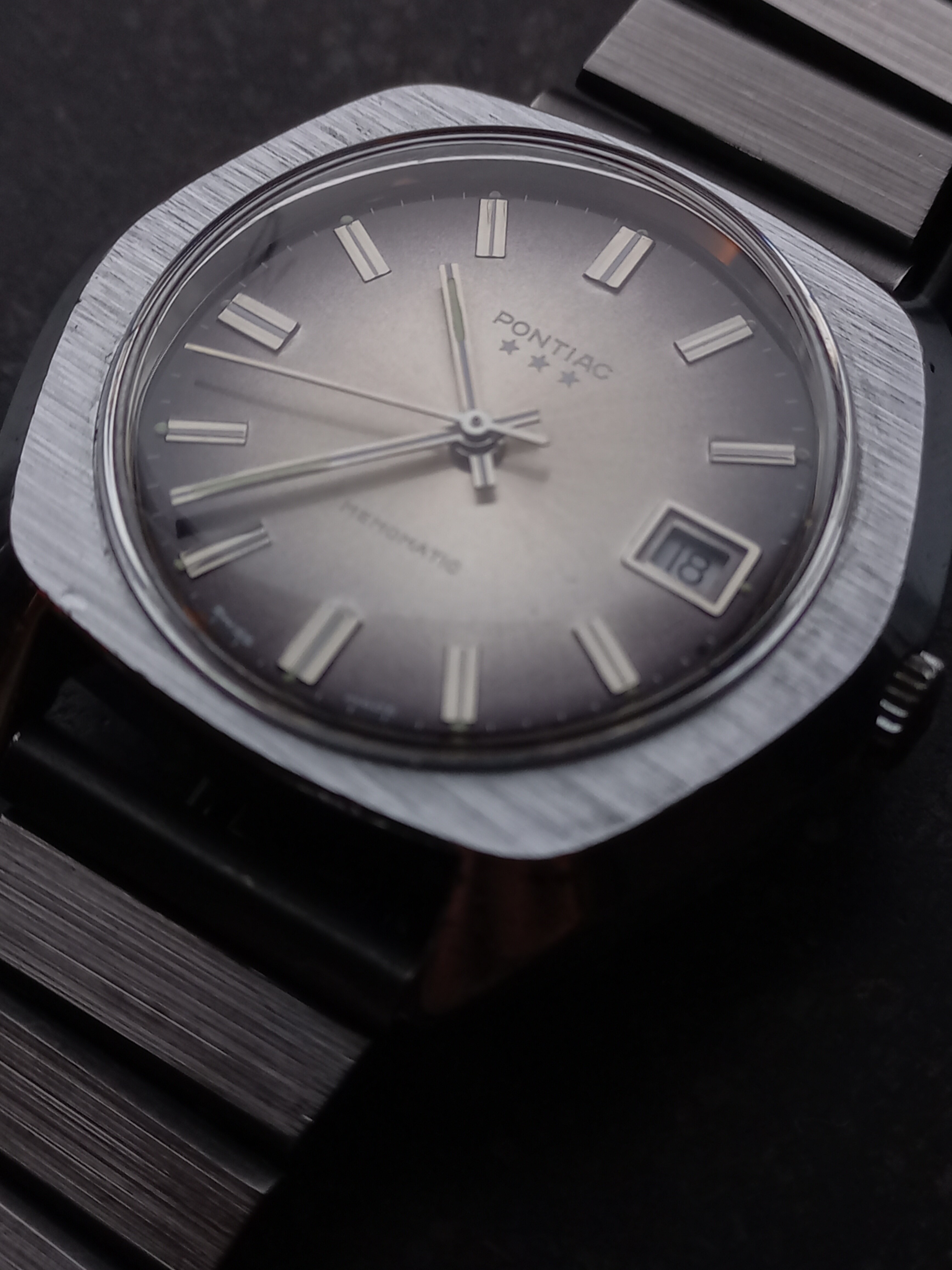

Ook viel er een envelop uit Frankrijk op de mat met de veerton en veer voor de 2451 of Omega 1481.

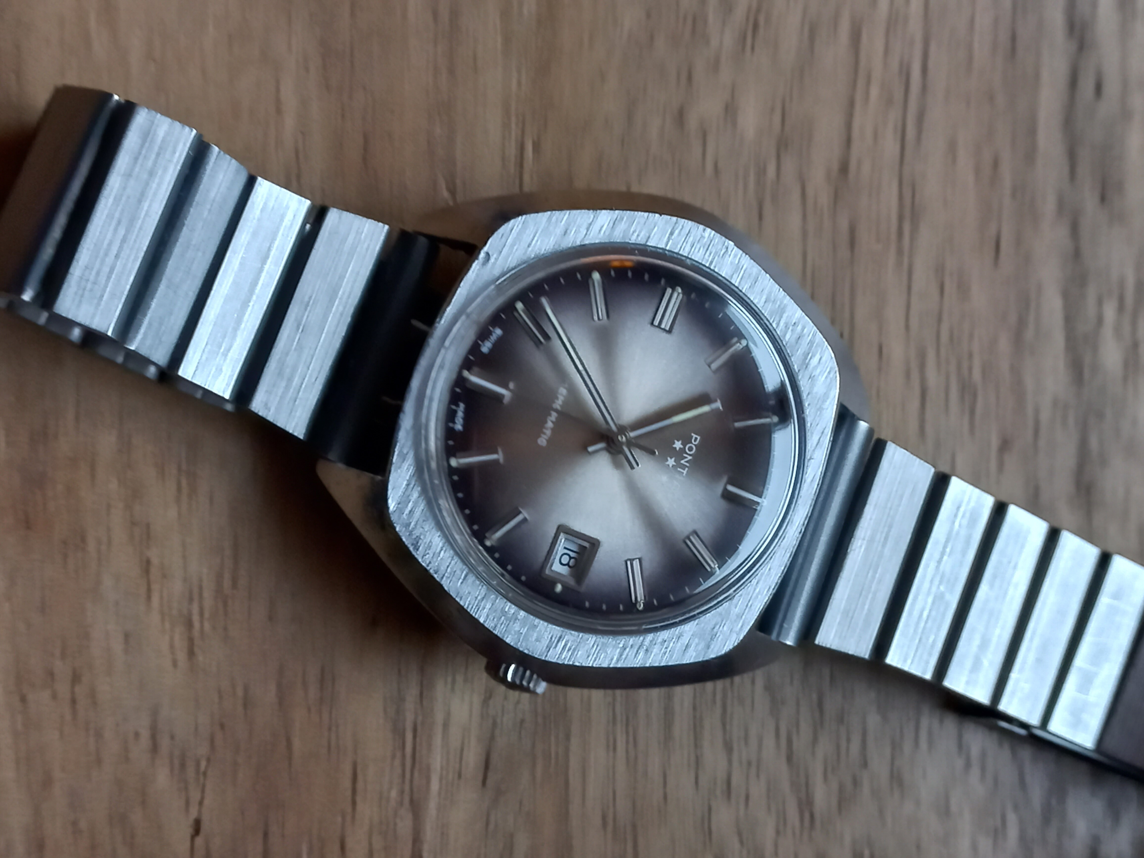

Nu heb ik een Pontiac met 2481 uurwerk met een lichtgele kleur.
Veerton gestoken en uurwerk in elkaar gezet. 250° amplitude en 0.0 beaterror met + 1sec per dag.
Het mooiste van dit snoepje is dat deze het snelverzet van de datum heeft, door de kroon (origineel Pontiac!) In te drukken.
Ook de kast ziet er nog erg scherp uit en ook de aftermarket stalen band voegt.nog wel wat extra cachet aan het horloge toe.
Maar genoeg woorden… plaatjes…
En wat is het lastig om de prachtige wijzerplaat goed vast te leggen…
Mooie Pontiac :heart_eyes:

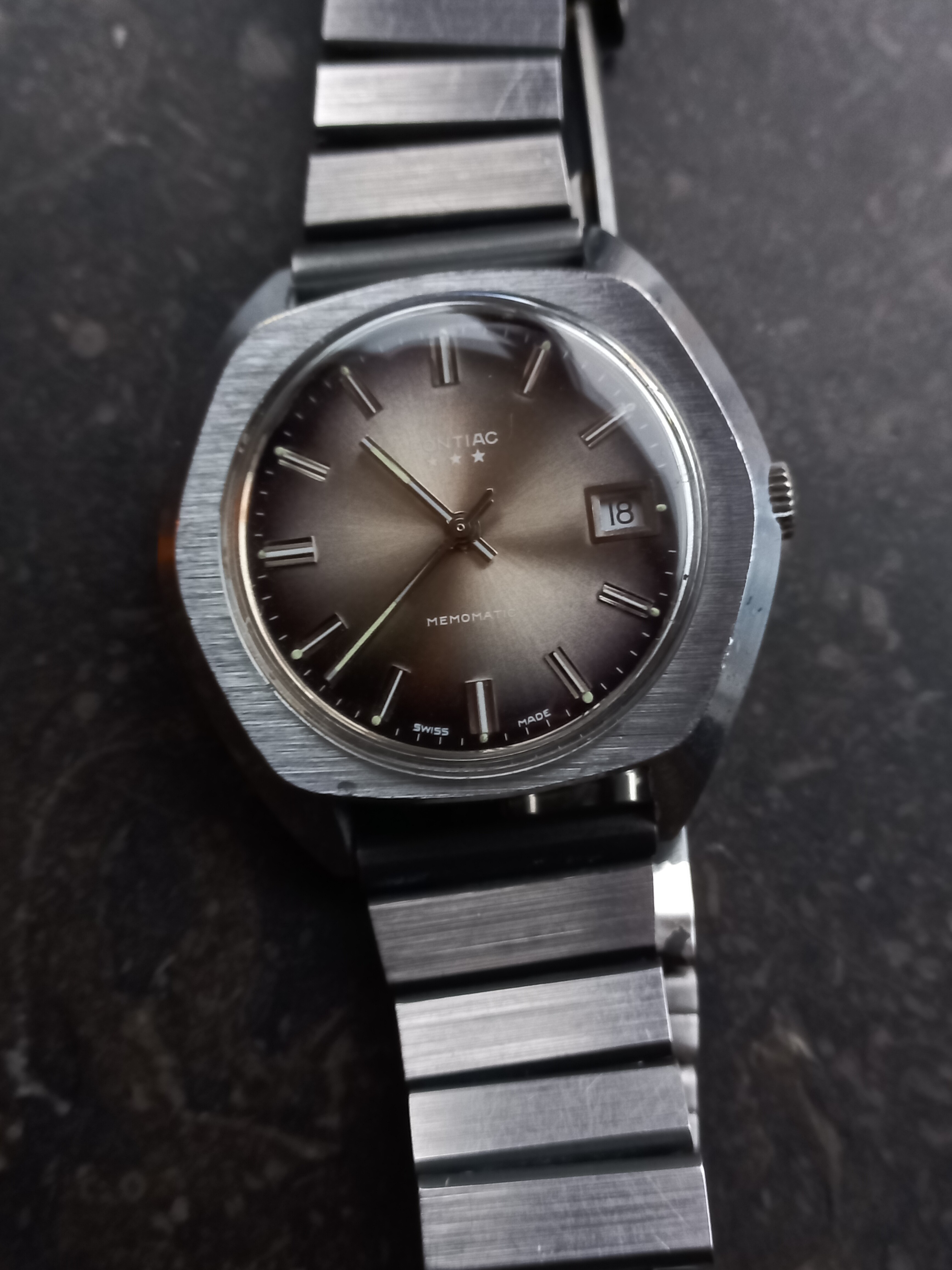

Een Tissot 2451 is een handwinder, dus ik hoop dat dat een typfout is. Anders heb je een veer van een handwinder in een automaat zitten en gaat er straks misschien wat stuk in de automaatbrug.
Omega 1481 is weer wel een automaat.
Maar een mooie Pontiac :+1:

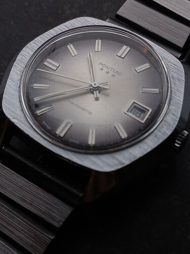

Nou, dat is dus mijn stralingskampioen!
En toch een nieuw glaasje geplaatst. Maar met de klauw afgenomen en de nieuwe geplaatst.
En alles meteen schoongemaakt en weggegooid.
Dat wordt een uitdaging: servicen terwijl ik hem in de kast laat zitten! Hij komt er niet meer uit!

Inderdaad een typefout, het moet uiteraard een 2481 zijn…
Ja die is echt mooi,.dan weer grijs,.dan weer een teint bruin…

Ik denk dat ik in dit geval toch de wijzers en wijzerplaat (buitenshuis) zou demonteren en in dubbel plastic opbergen, het uurwerk in een bak wasbenzine plompen en van daaruit verder werken. Van achteruit in een kast werken heb ik ook wel eens geprobeerd, zeer frustrerend want je kunt echt nergens bij.

Tja, je kunt natuurlijk niet overal bij. Zelfs de kast niet in de ultrasoon. De wijzers en dus 2 radjes blijven zitten, en de hebel inclusief veer . De onderste incabloc kan ik niet reinigen maar wel smeren met de automatische oliegever.
Voortvarend aan de gang gegaan :grin:
Let wel op dat je de wijzerplaat zo niet beschadigt, die ligt nu wel continu over de binnenrand van de kast te schuiven.
Wat een gedoe allemaal. Haal plaat en wijzers buitenshuis eraf, doe ze meteen in plastic en service dat uurwerk.
Ja, het is verstandig om zorgvuldig ermee om te gaan, maar dit is overdreven.
