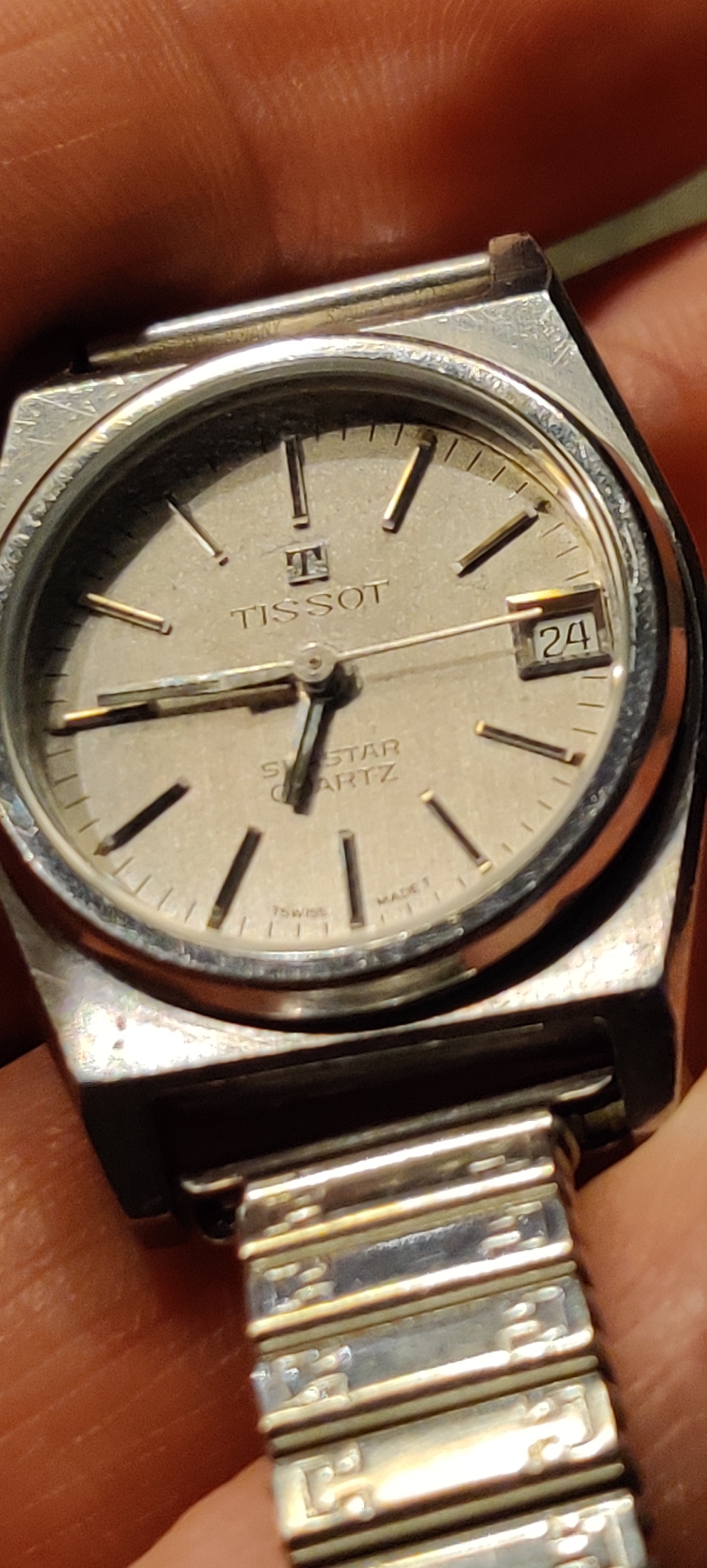

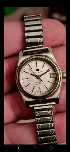

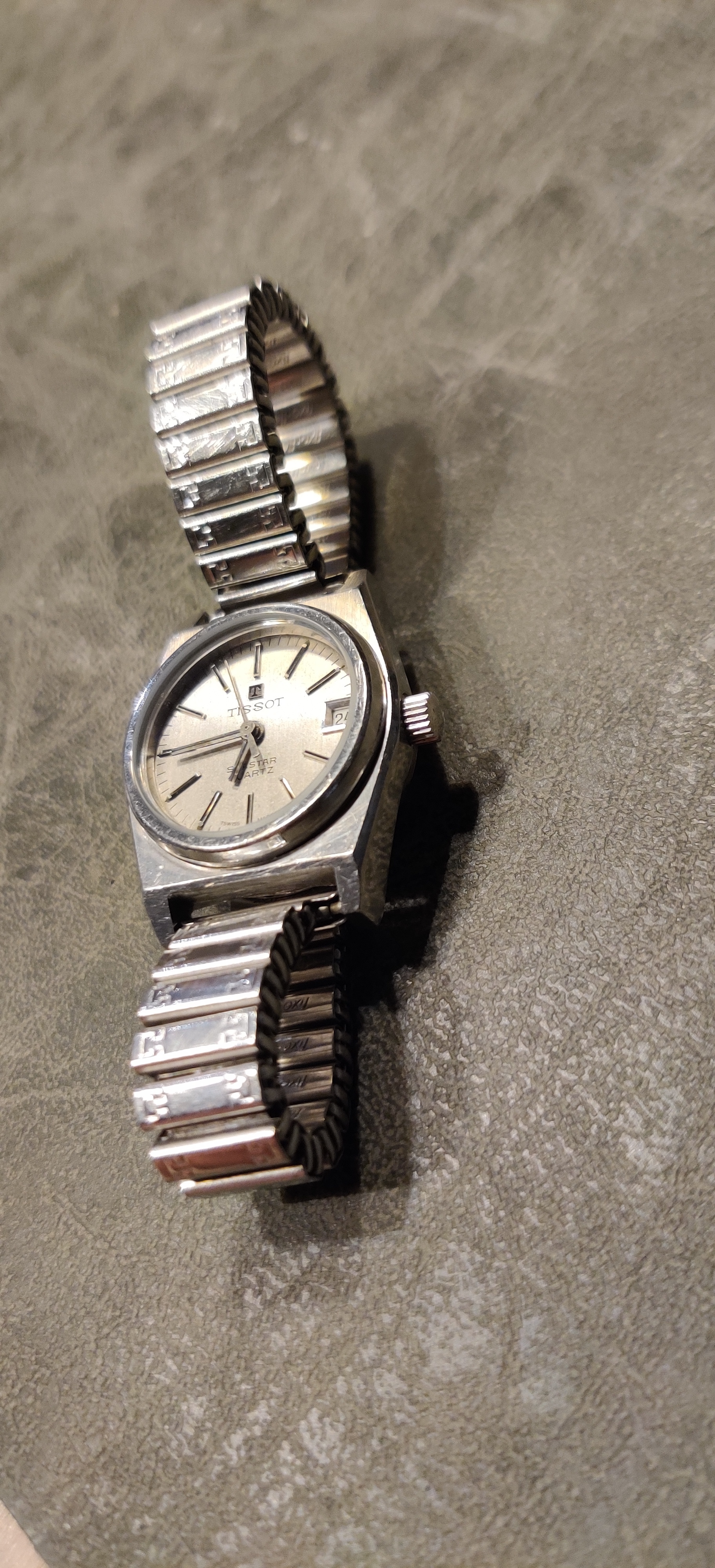

Tissot Seastar Quartz Ladies
Mooi horloge in PRX stijl, online gekocht zonder de maat te kennen. Had gehoopt op iets groter. Is slecht 25mm.
Da’s pech. Hopelijk was de prijs er ook naar ![]()
Het is mij laatst wel gelukt om de juiste maat te vinden ![]()
Je post had me de inspiratie gegeven om op zoek te gaan naar een oude seastar. Ze zijn alleen niet echt dik gezaaid zeker de 206 niet.
De prijs van mijn exemplaar was gelukkig zeer schappelijk😁
Ze zijn inderdaad absoluut niet dik gezaaid nee. In die tijd waren ze blijkbaar aanmerkeijk minder populair dan de prx nu
Succes met de zoektocht verder

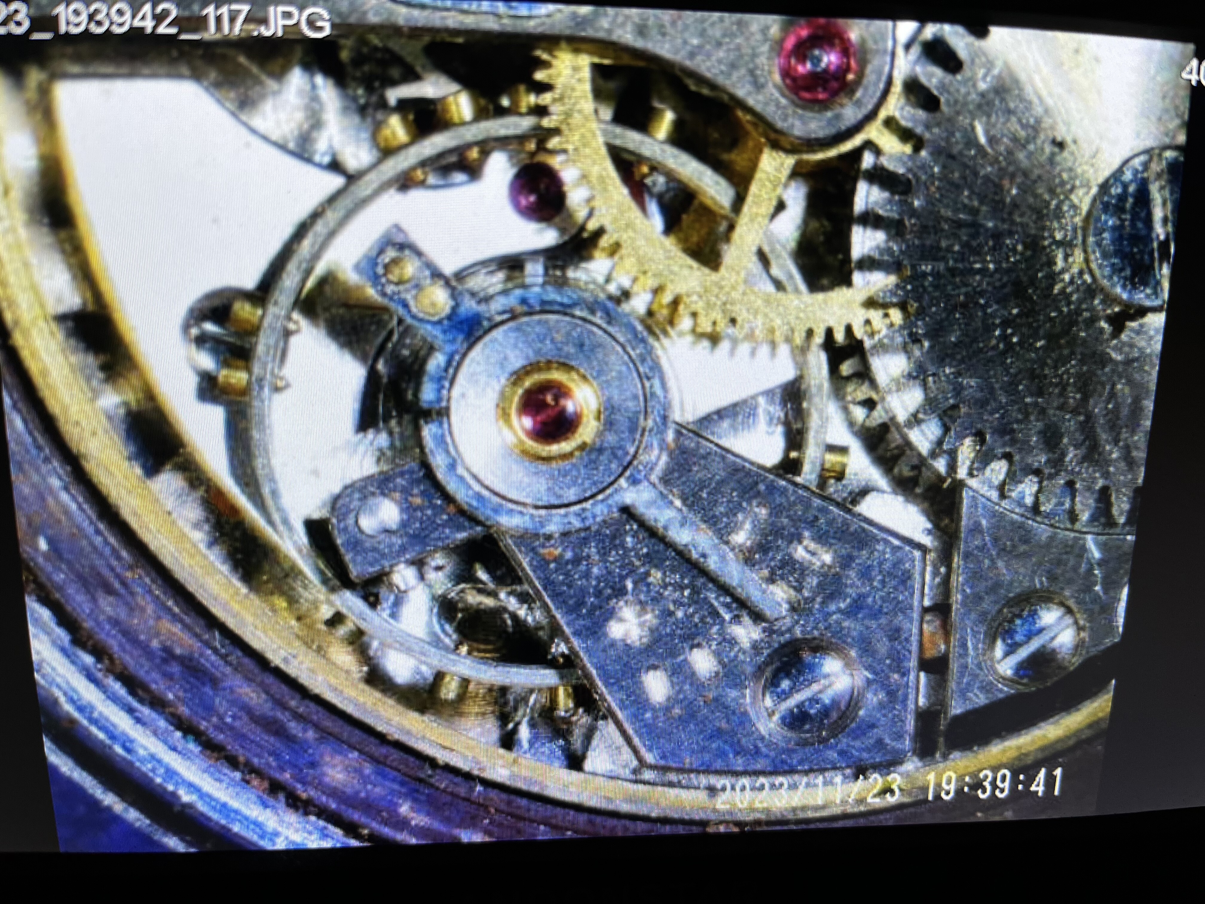

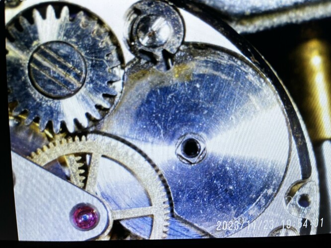

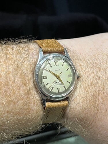

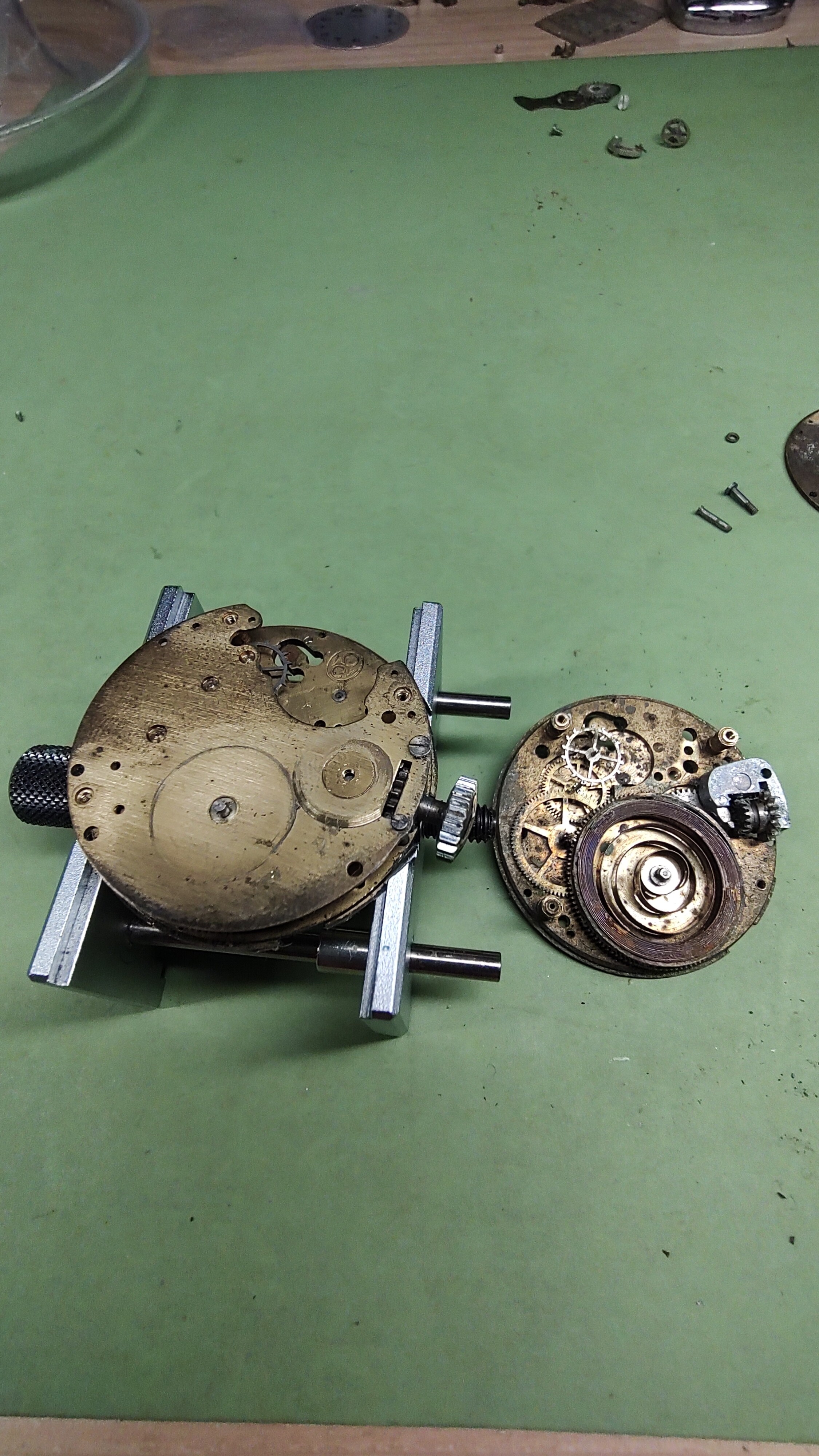

Afgelopen dagen een andere rikketik aanwinst gewerkt.
Achter deksel had wat geduld nodig om open te krijgen en het werd gelijk duidelijk waarom. Flink wat viezigheid.
Monteren is nog nooit zo voorspoedig geweest. 1.0 beaterror is prima acceptabel mooie hoge amplitude en plaat omhoog en omlaag zelfde lijnen en als toegift kroon omlaag eigenlijk ook geen ander lijnbeeld. Dicht bij nul afwijking gezet en zeer tevreden zijn voor een oude Durowe 1032.
Nog een mooi bandje van rikketik eraan en dragen maar!

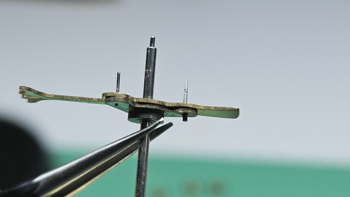

Deze heeft van een Engelse liefhebber een donor anker gekregen. OWC(Oris Watch Company)92.
De donor had wel een secondenwijzer (subsecond), maar deze niet. Maar dat geeft niet. Je hoort hem op twee meter afstand!
Met al een vorm van schokprotectie!

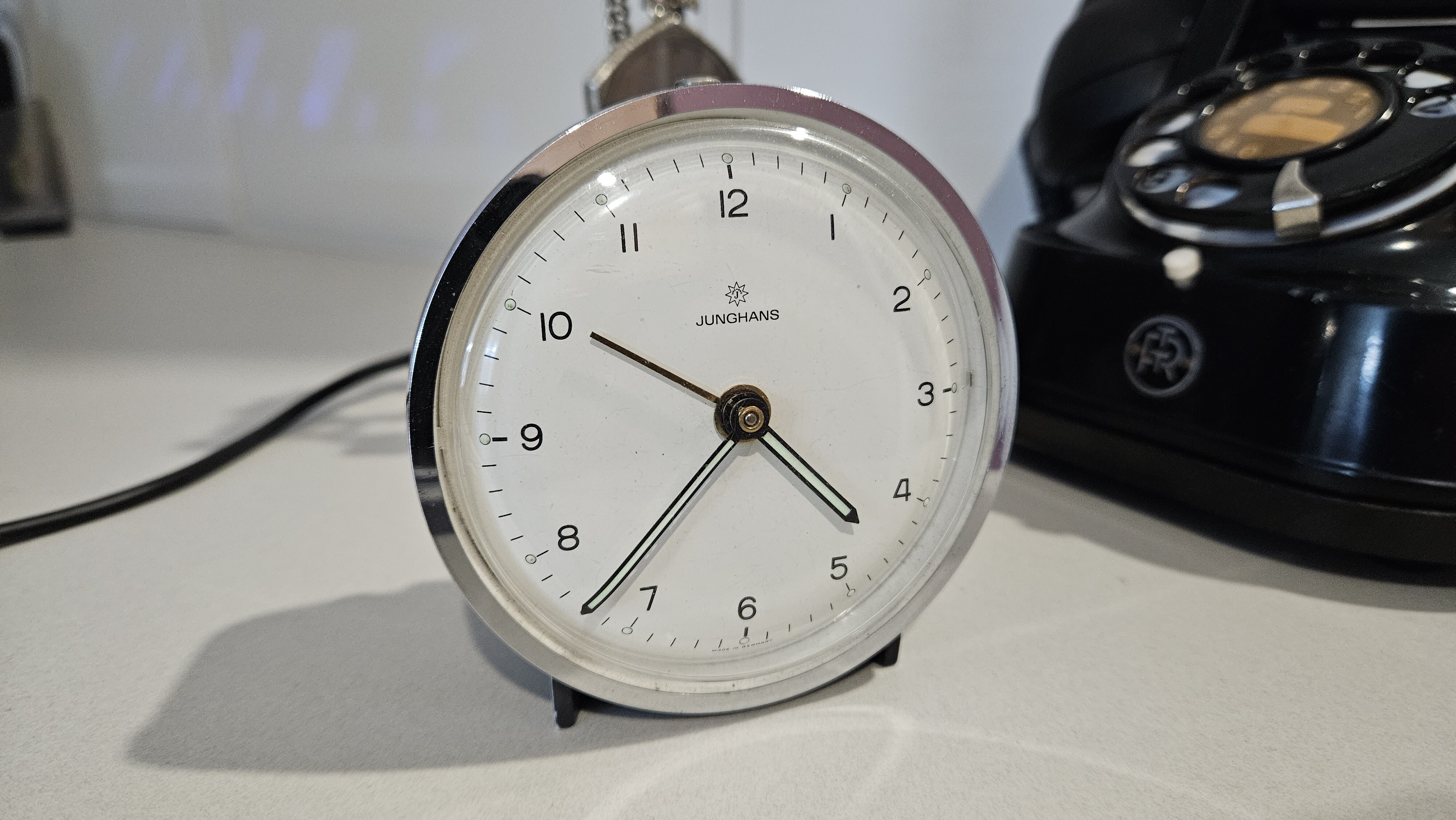

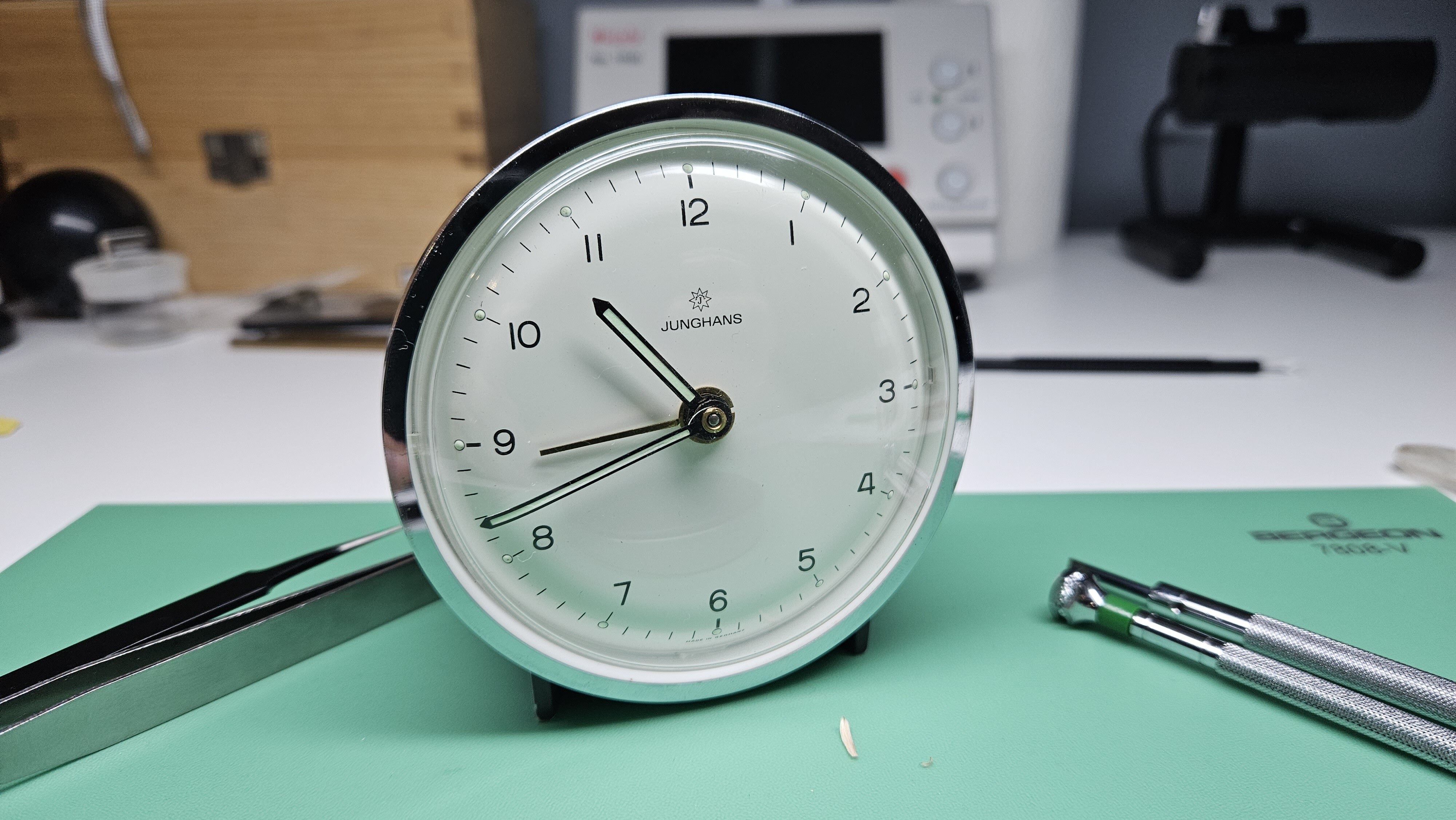

Met de werkbanken terug operationeel en min of meer alle stukken teruggevonden en op een goeie plaats - op een paar uitzonderingen na, de schroeven van de 5700 en de UV zaklamp zijn nog AWOL
- terug eens iets proberen herstellen.

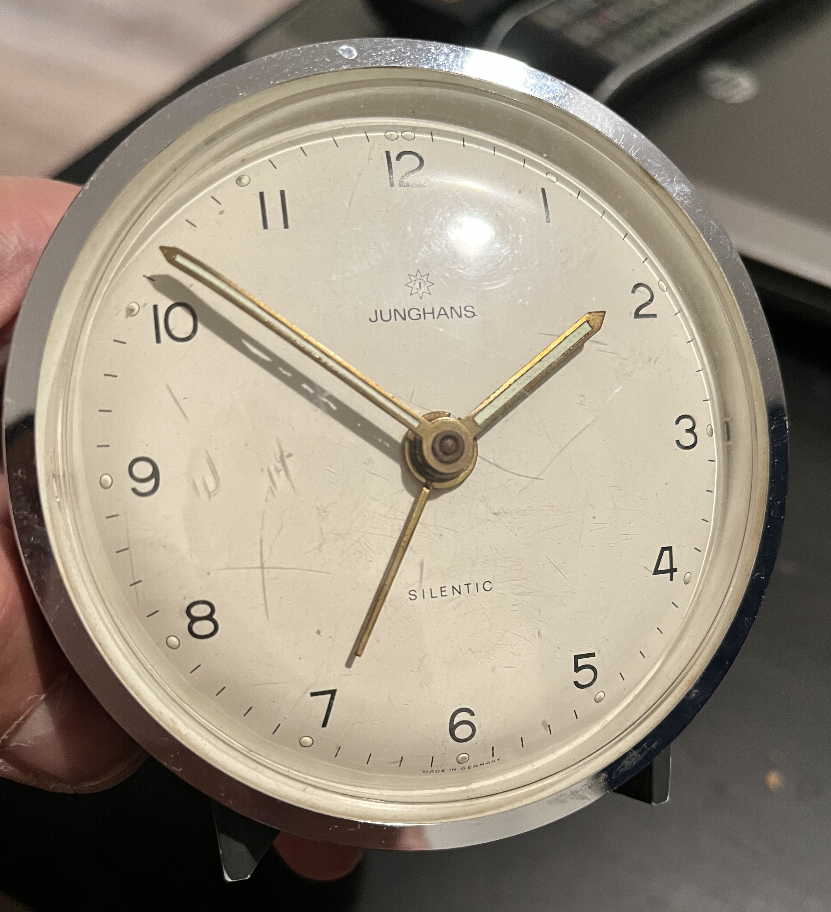

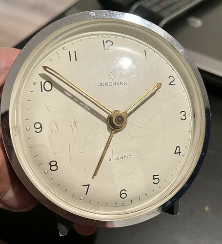

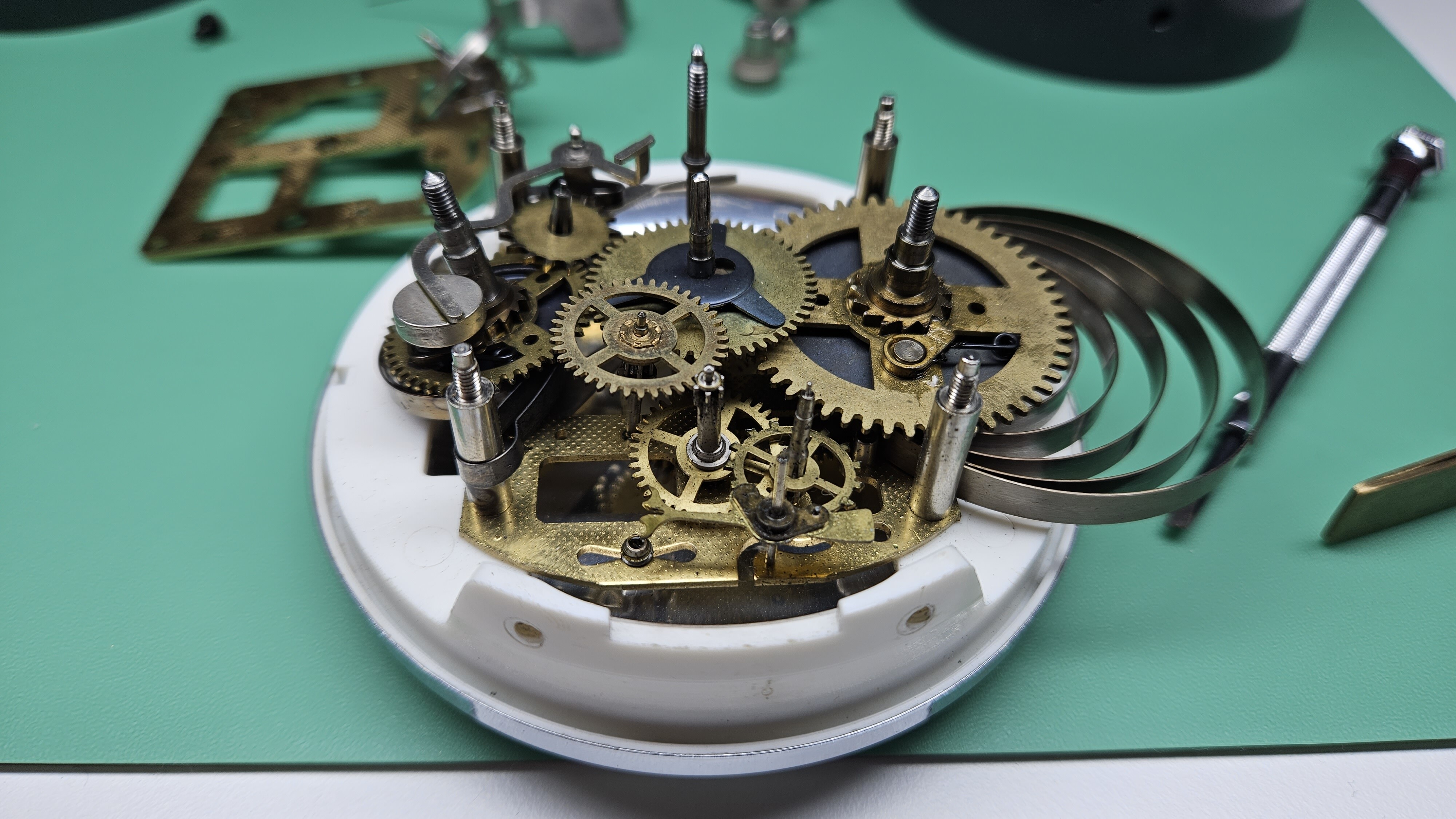

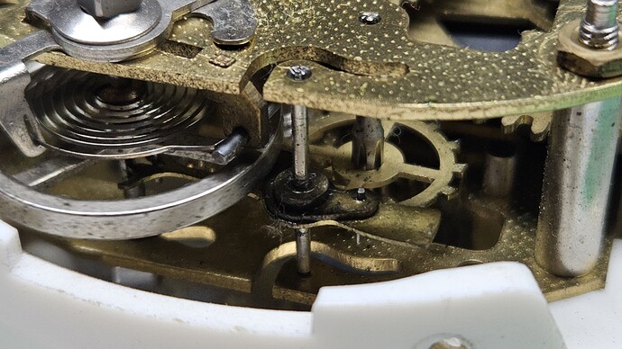

Slachtoffer van dienst: een super cute Junghans wekkertje dat ik een paar jaar geleden voor kleingeld kocht. Het beestje liep wel heel even maar viel binnen de 5 à 10 minuten stil.
Nog nooit een wekker opengemaakt, maar…

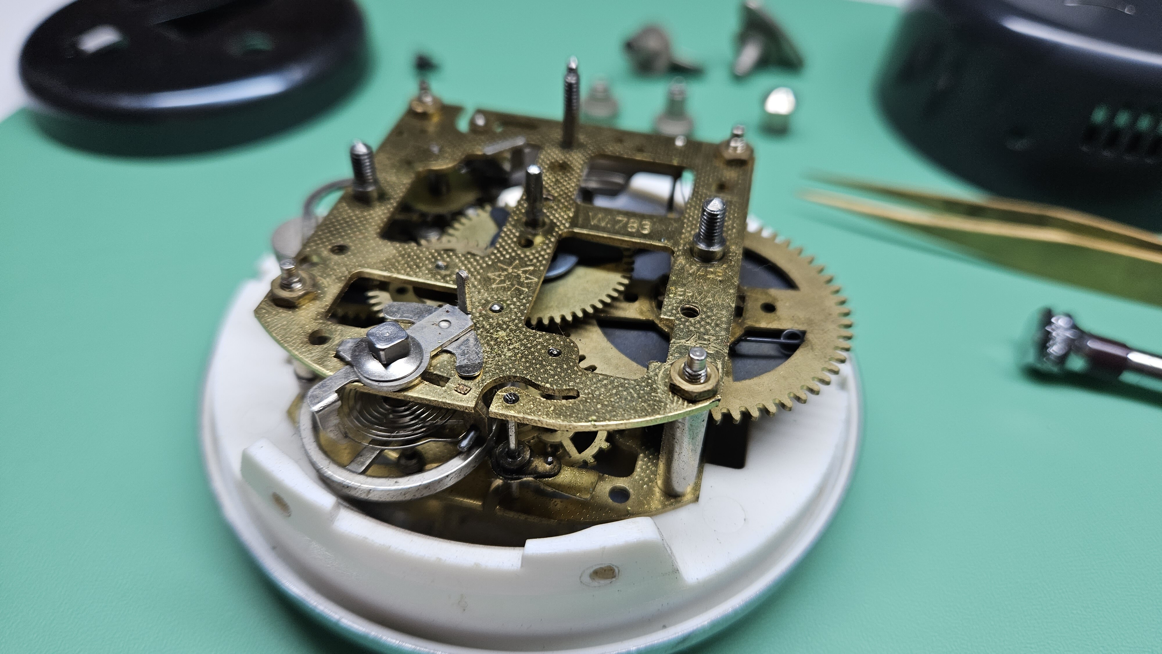

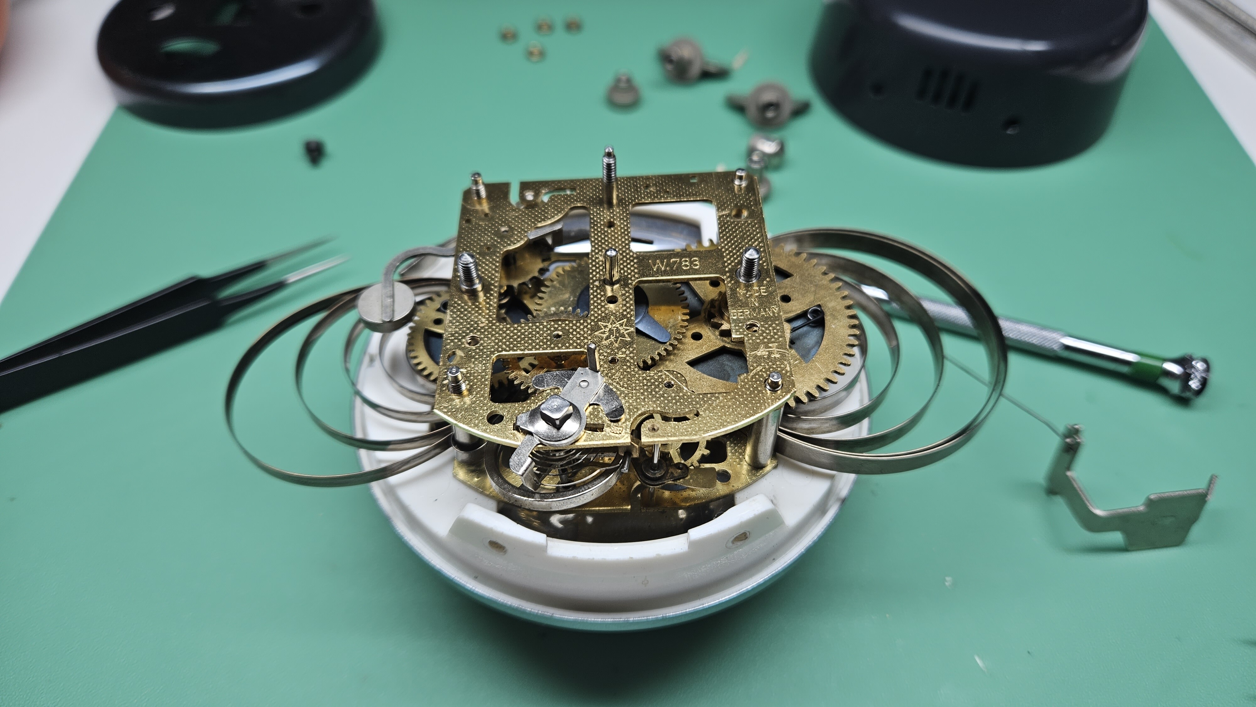

Vooruit met de geit! Eerst rustig openmaken en kijken hoe dit ding in elkaar zit.
Dat lijkt op het eerste zicht goed mee te vallen.
Maar vuil, zo vuil… En hopen kleine haartjes in de wielen gedraaid. Geen wonder dat die er geen zin meer in had.

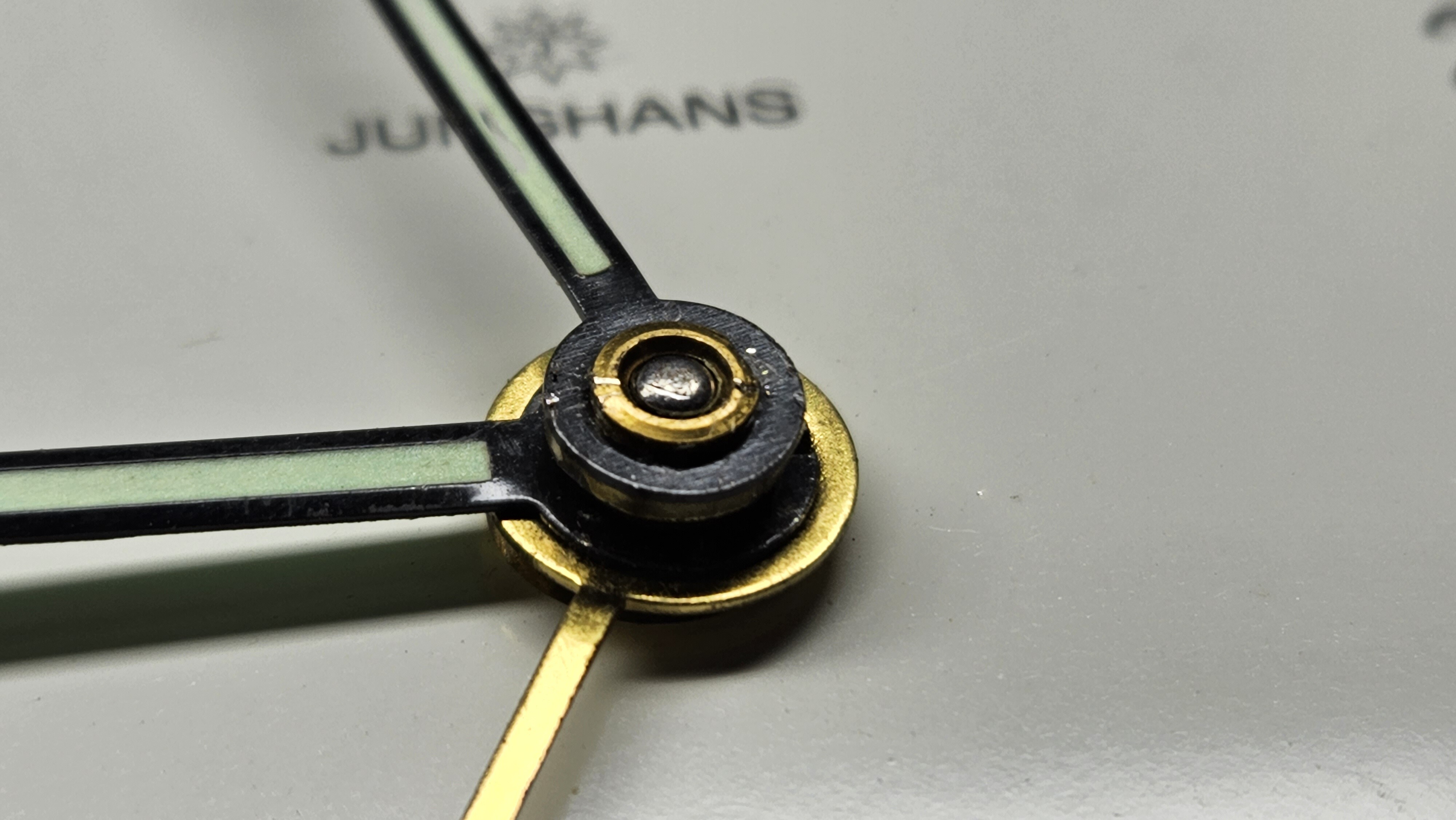

Probleem: de wijzers loskrijgen lukte pertinent niet. Ik durfde er ook niet te veel kracht op zetten. Iemand een suggestie wat te doen met wijzers die zo vastzitten? Ik heb ze uit pure armoe moeten laten zitten dus 2 wieltjes hebben geen schoonmaakbeurt gekregen. Zonde.

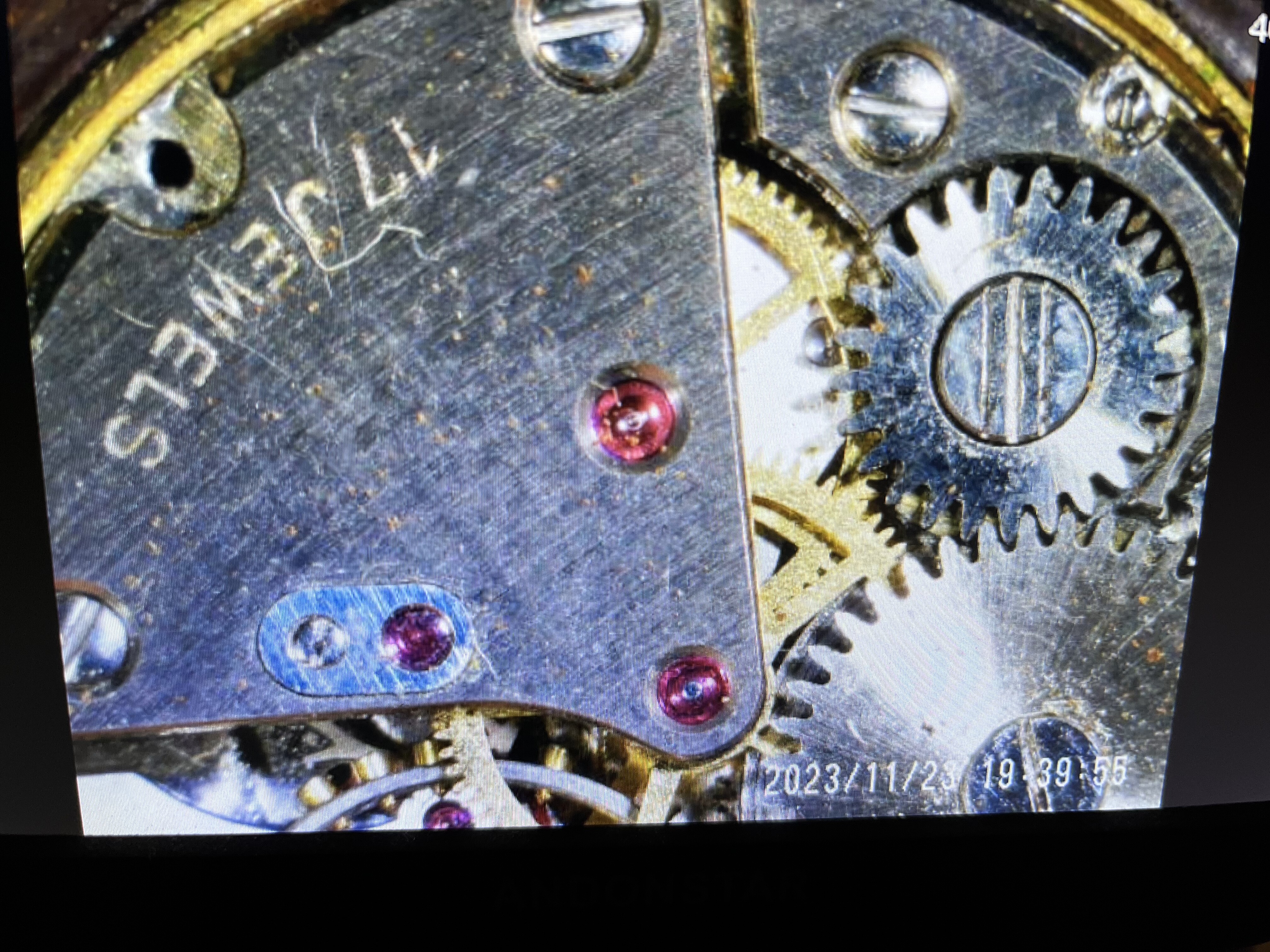

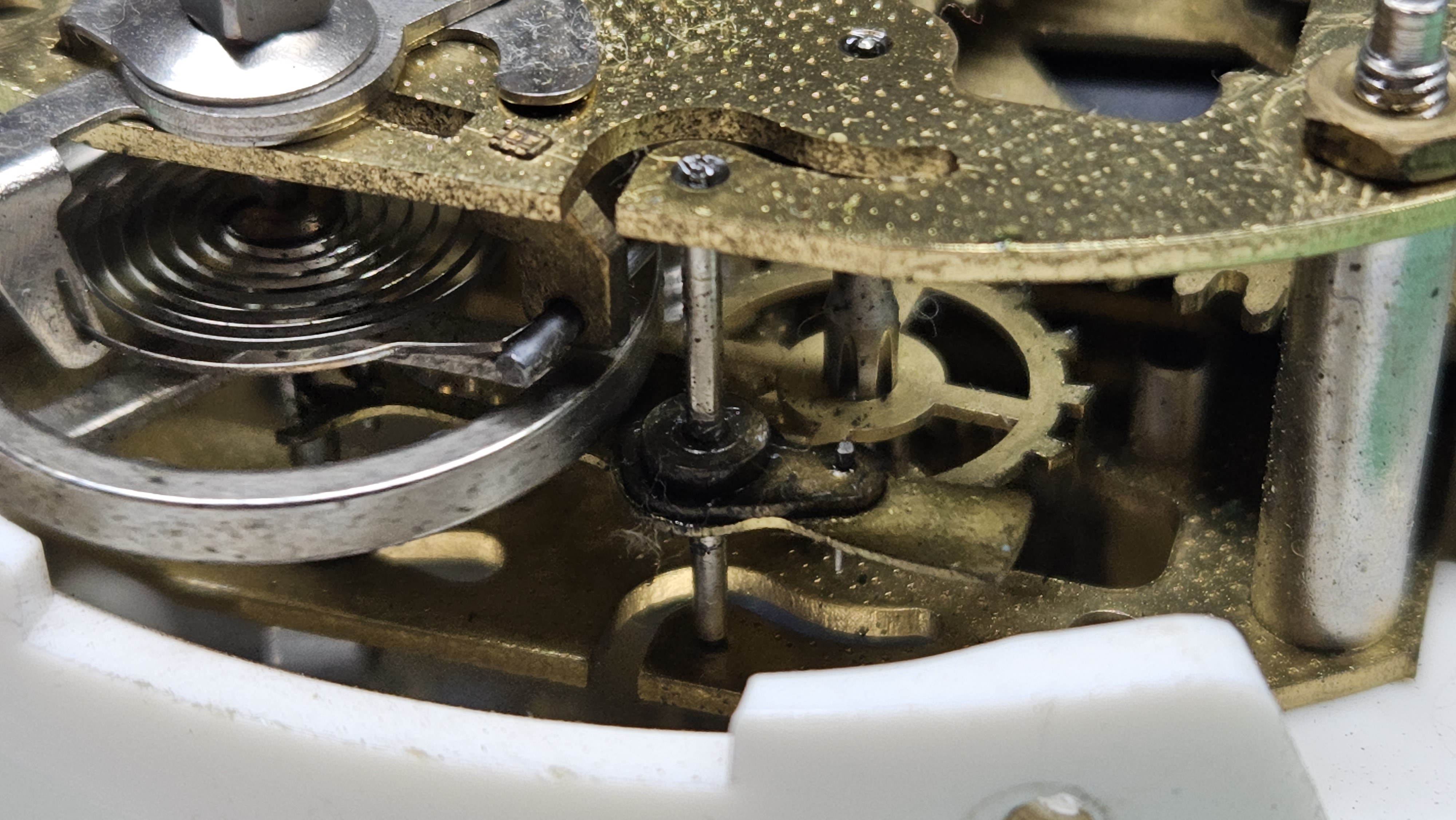

Verrassing: is er al iemand aan de slag geweest met het anker? Dit lijkt langs geen kanten origineel.

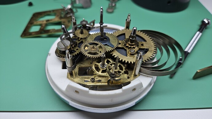

Ik dacht dat ik foto’s genomen had van de mooi blinkende wieltjes na een bad in de ultrasoon + schoonmaakvloeistof maar blijkbaar niet. Maar aie, dan het terug ineenzetten…

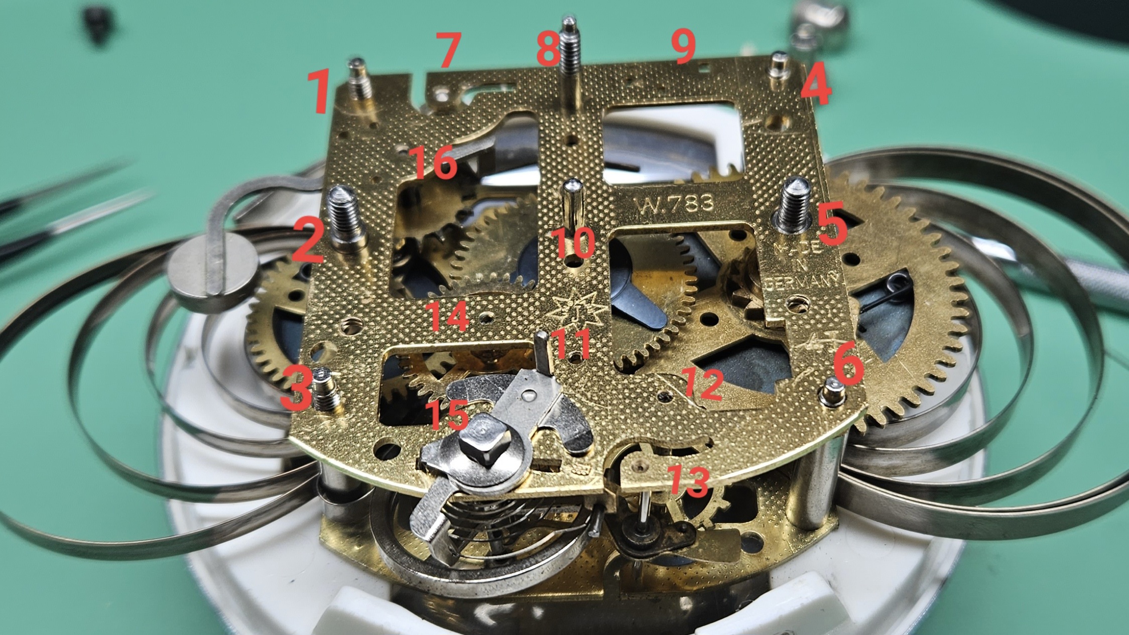

Tellen jullie mee? Ja, zestien (!) puntjes moeten tegelijk die platine in. Er is wat gegodverd.
En na het nemen van deze foto viel mij op dat ik #9 vergeten was. Hoezee. Maar goed, 5 minuutjes extra godveren en klaar.
Het plastic (niet eens acryl, gok ik) een beetje gepoetst, en… Testen?
Resultaat: het beestje loopt al 2 dagen op een volledig opgewonden veer. En de wekker werkt zelfs nog (pokkeluid)
ik ben er blij mee. Beetje bijstellen qua snelheid nog want “fijnafstelling” is er hier niet bij. Maar we zitten al binnen de 2 minuten per dag intussen.

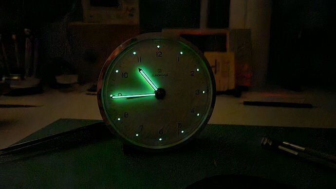

Obligatoire lume shot om te eindigen!
Thanks,
Respect! Ik weet hoe moeilijk dat soort uurwerken nog kunnen zijn! Het ligt ver buiten de comfortzone van het reguliere horlogewerk. Mooi resultaat!

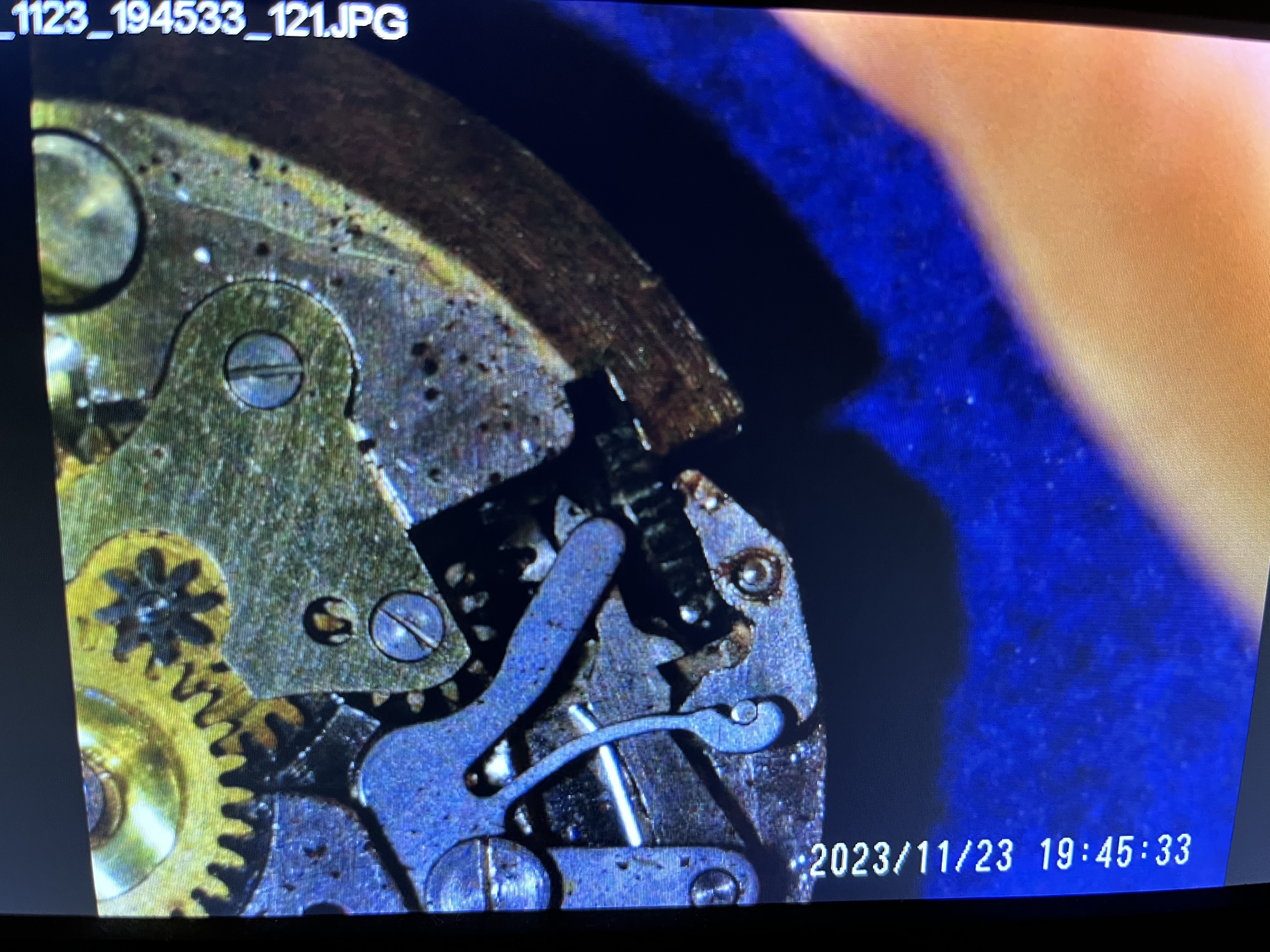

Hoi jongens en meisjes
Ik laat nu een fotootje voor zien…
Het uurwerk is al gedaan, nu de cosmetische buitenkant nog…

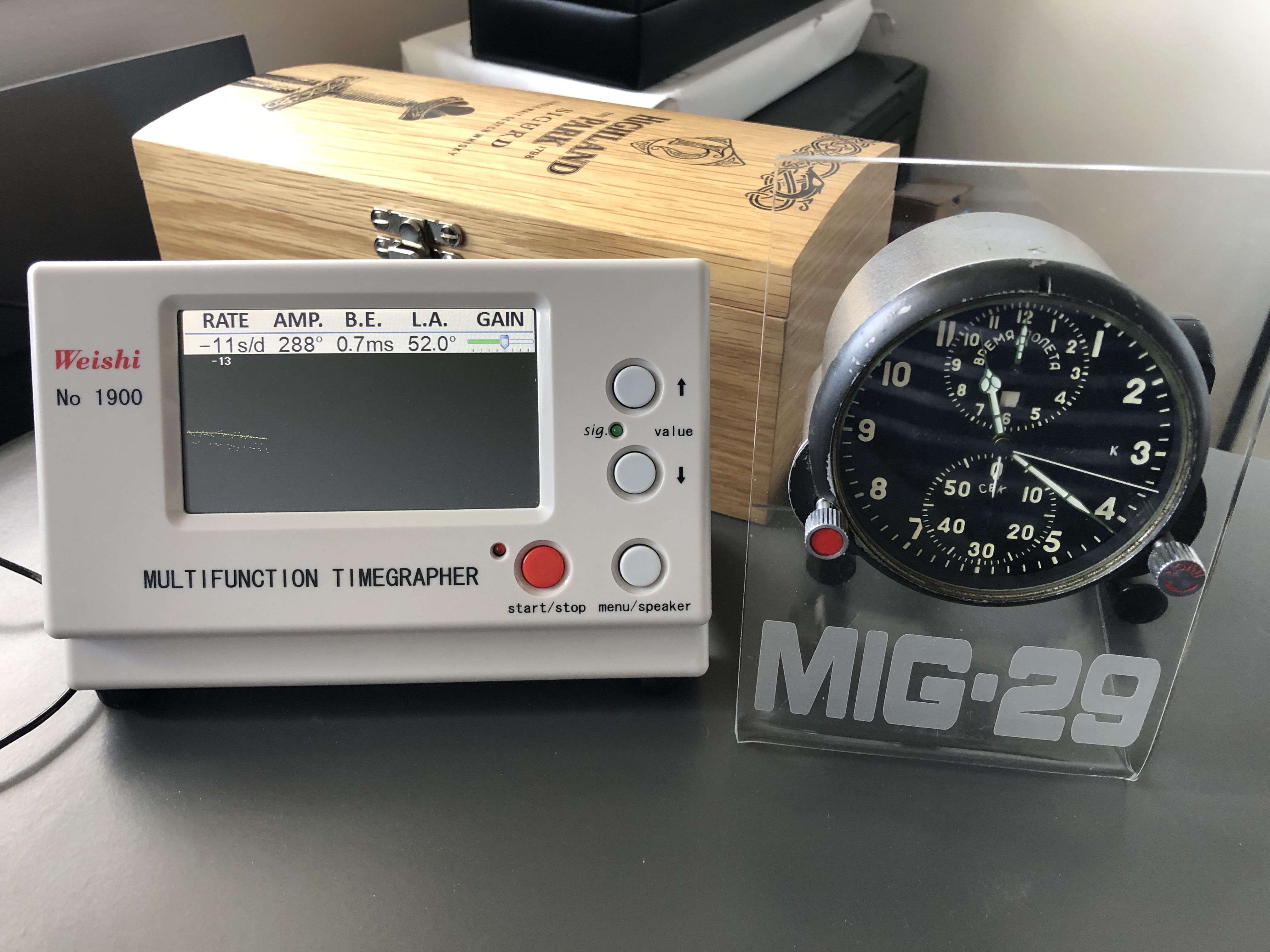

Gaaf man! Kan je deze niet “gewoon” afstellen met je timegrapher? Lukte me met een russische migklok ook, als de klok maar contact maakt met de houder van het apparaat:

Hij doet het weer! Pas nadat ik de pennetjes van het penanker een drupje olie had gegeven. Weer wat geleerd.
