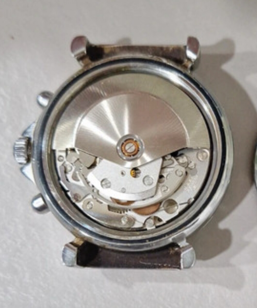

Mijn eerste oefen-7750 eindelijk kunnen doen, een italiaanse Marina Militare, zo kwam hij binnen:
Glas kapot, minutenteller werkte niet en amplitude van net boven de 200.
Volledig uit elkaar geweest:
Nieuw glas erop:
Happy days :v:
Zelfs met een fancy houder! Mooi gedaan :smiley:
Thanks! Houdertje is van Ali :stuck_out_tongue_winking_eye:
Aardig wat veertjes :grimacing::wink:
Ik moet zeggen dat het een mooi geconstrueerd uurwerk is, maar toch lastig voor een eerste keer.
Een oude Landeron is wat overzichtelijker :joy:
Nouja heb gelukkig meer horloges met een ETA 7750/Sellita SW500 erin dus genoeg oefenmateriaal.
