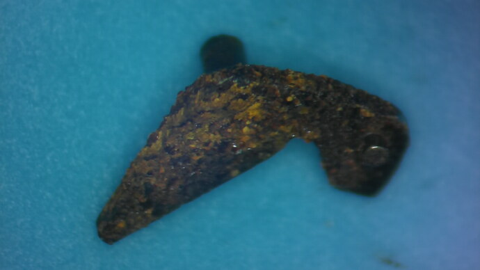

De schade viel eigenlijk al bij al goed mee. Maar de tirette, daar viel helemaal niks meer mee aan te vangen. Microscoopfotootjes van na de Elma ronde zeggen genoeg denk ik.
Op eBay een nieuwtje opgesnord uit Duitsland, goedkoop en snel, dat viel mee. Gelukkig is een ETA 2789 niet het moeilijkste model om stukken voor te vinden.
