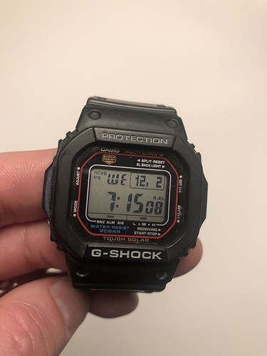

Mijn zoon heeft sinds deze zomer een stoere GW M5610 om de pols…klassieke GShock met Tough Solar…
Nu is de batterij de laatste tijd erg snel op ‘Low’ en laadt deze niet verder dan ‘medium’ zoals op de foto…zelfs als het horloge een dag buiten in (bewolkt) daglicht heeft gelegen…
Hij hield hem altijd ‘s nachts om, dus ik dacht dat ie daarom misschien snel leeg ging, elke keer displayverlichting automatisch aan enzo.
En als hij het een tijdje probeert zonder hem 's nachts aan te houden? Blijft het probleem dan?
Het kan een batterijprobleem zijn, die verouderen of kunnen defect raken. Ze zijn te vervangen.
Als er nog garantie op zit zou ik het zeker na laten kijken.
Als er nog garantie op zit zal dat het probleem vast niet zijn.
Mijn eigen ervaring is dat het soms inderdaad best lang kan duren voordat de accu weer helemaal opgeladen is. Probeer het eens met langer in het zonlicht laten liggen ( wel lastig nu met weinig zonnekracht ) en inderdaad de display verlichting van automatisch af te halen.
Zeker in deze donkere dagen kan het heel lang duren voor hij weer op High staat. Ik zou hem ook s’nachts afdoen. Door het bewegen zal de verlichting veel aangaan wat het meeste energie kost. Ligt hij snachts stil dan gaat hij in de spaarstand. Eén dag goede zon en hij zal weer op High staan maar dat duurt nog even helaas.

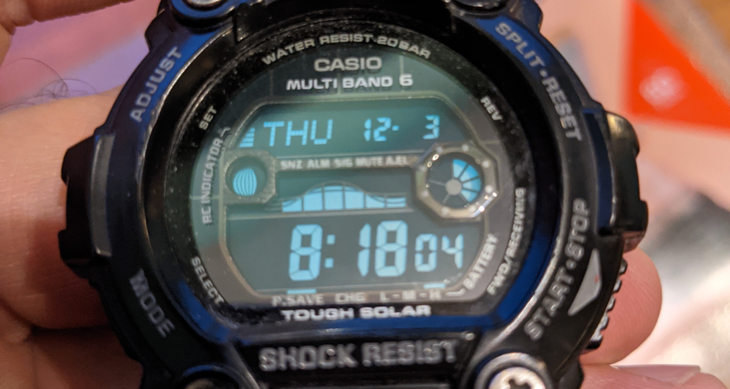

Ik heb zelf een GW-7900B van Casio. Het is idd de auto display light en gebrek aan zonlicht die dit veroorzaken.
Die van mij staat uit en het horloge gaat 's nachts in spaarstand, want ik draag in de nacht geen horloge. Bij mij is de batterij altijd H, heb deze klok al een jaar of 5 en draag deze elke dag naar mijn werk.
Ik heb aantal G shocks waaronder deze en de bw5000. Het kan inderdaad dagen duren, zeker met dit weer voordat ie helemaal opgeladen is. Die van mij liggen in een horlogesdoos met glas en staan boven bij het raam zodat er daglicht op staat, sindsdien blijven ze goed opgeladen. Horloge werkt uitstekend, geen zorgen. Ik heb vorig jaar hetzelfde gehad, kunstlicht duurt het nog veel langer met opladen overigens
