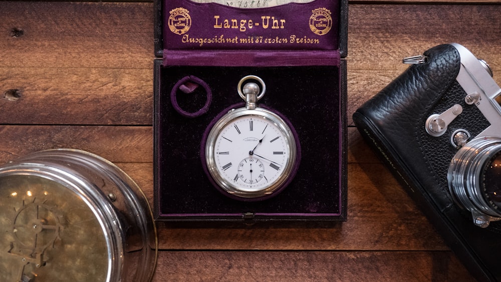

Hodinkee had laatst ook een leuk artikel over nauwkeurigheid, de definitie en het belang:
Kijk, das nou eens een kort en krachtige uitleg in Jip-en-Janneke-taal :+1:
