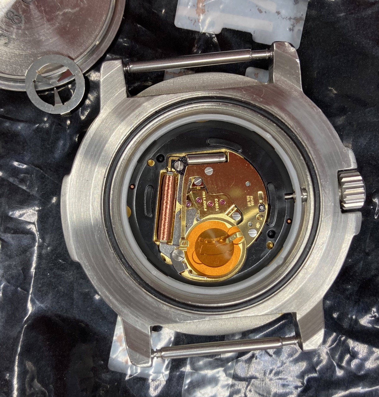

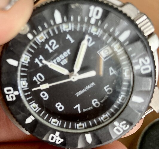

Mij volledig onbekend , merk Traser,maar met een mooi quartz Swiss ronda binnenwerkje netjes afgewerkt vanbinnen, en met een Renata 395 batterij. Ergens op het forum staat een YouTube link hoe deze gemaakt worden Traser
komt er gisteren een chef binnen met dit horloge, of ik er even naar kan kijken, ik ga ervan uit dat dit zijn privé eigendom is, want traser is hier nog nooit voorbij gekomen. Goed, dit uurwerk opengemaakt, en natuurlijk, je raad het al, de beruchte Renata batterij had al sporen van witte uitslag.
Ik zit gisteren even zonder 395, maar had nog enkele 377 liggen om even snel te testen. Eerst een gloednieuw chinees merk 377 uit de verpakking getrokken, bizar fenomeen, de secondewijzer verspringt 4sec, stopt even en verspringt weer 4 sec, enz.enz. Zeker de Rondacomputer die me wijs wil maken dat ze geen Chinese troep in haar ingewanden wil. ( een goede babi pang gang is toch niet slecht). Dus deze nieuwe Aliexpress 377 direct in de oude batterijbak geflikkerd. Gelukkig nog een oude energizer 377 liggen die het nog wel deed samen met het Ronda quartz binnenwerk, conclusie , het horlogebinnenwerk is nog in orde.

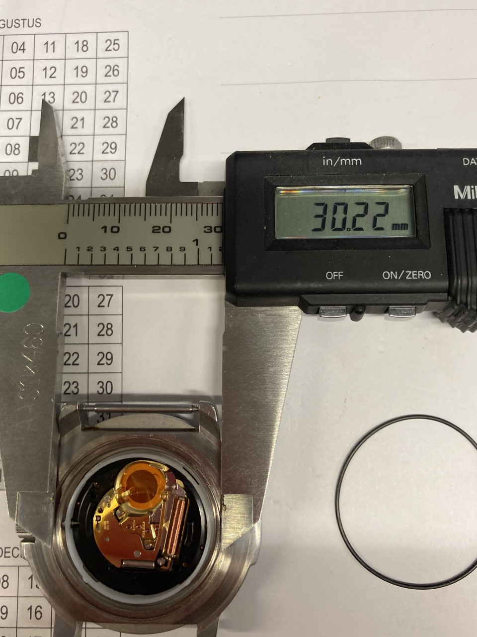

Vandaag de nieuwe 395 erin (weer een #$@%%&Renata ) , dan het rubber even controleren en invetten met siliconenvet en dan mag het weer toe. Horloge mag terug naar de chef. (nee ik heb de kroon er niet afgehaald want die rubbers heb ik natuurlijk niet, dus hopen dat het nog waterdicht is)
