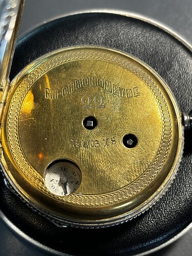

Deze week kreeg ik weer eens iets aparts in handen, iemand in de wat verdere cirkels van de familie hoorde dat ik iets met horloges deed een vroeg of ik eens naar een erfstuk wilde kijken.
Nouja kijken kan altijd, dus geef maar mee…
Toen kreeg ik dus een zakhorloge in handen:

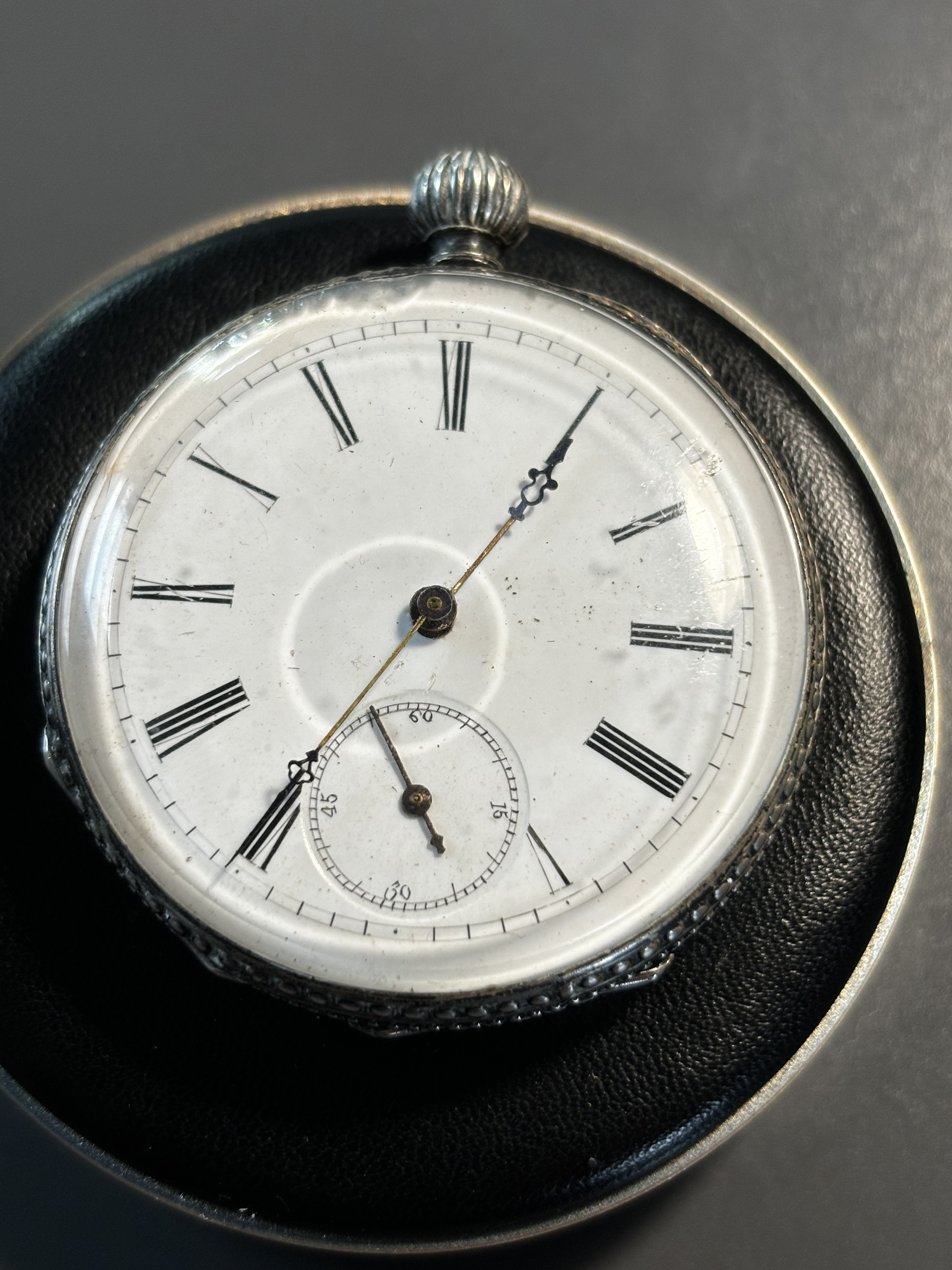

Glas heeft wat plekjes aan de rand, wijzerplaat is smetteloos en de wijzers zijn mooi fijntjes en intact.

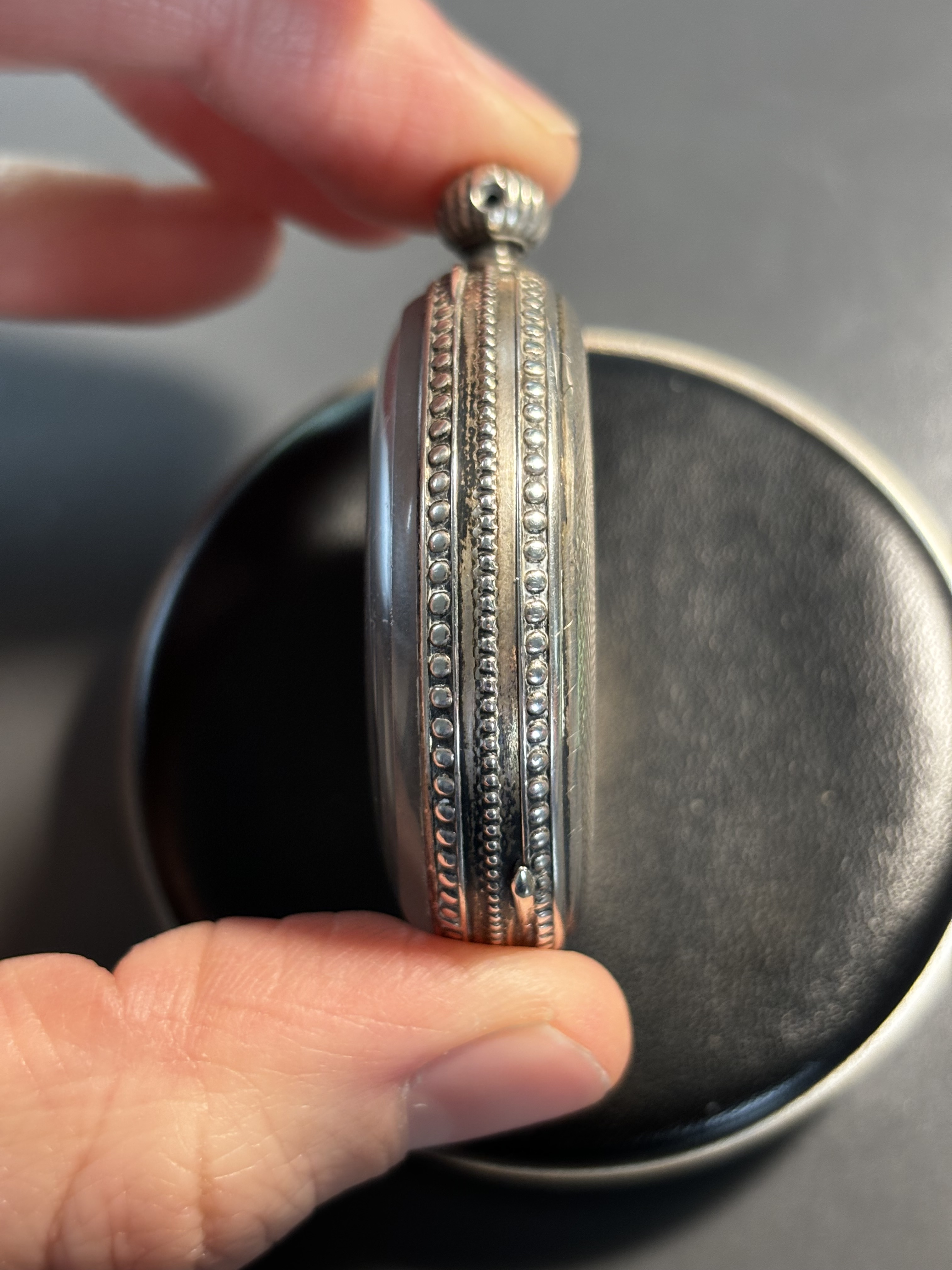

De zijkanten zijn mooi bewerkt.

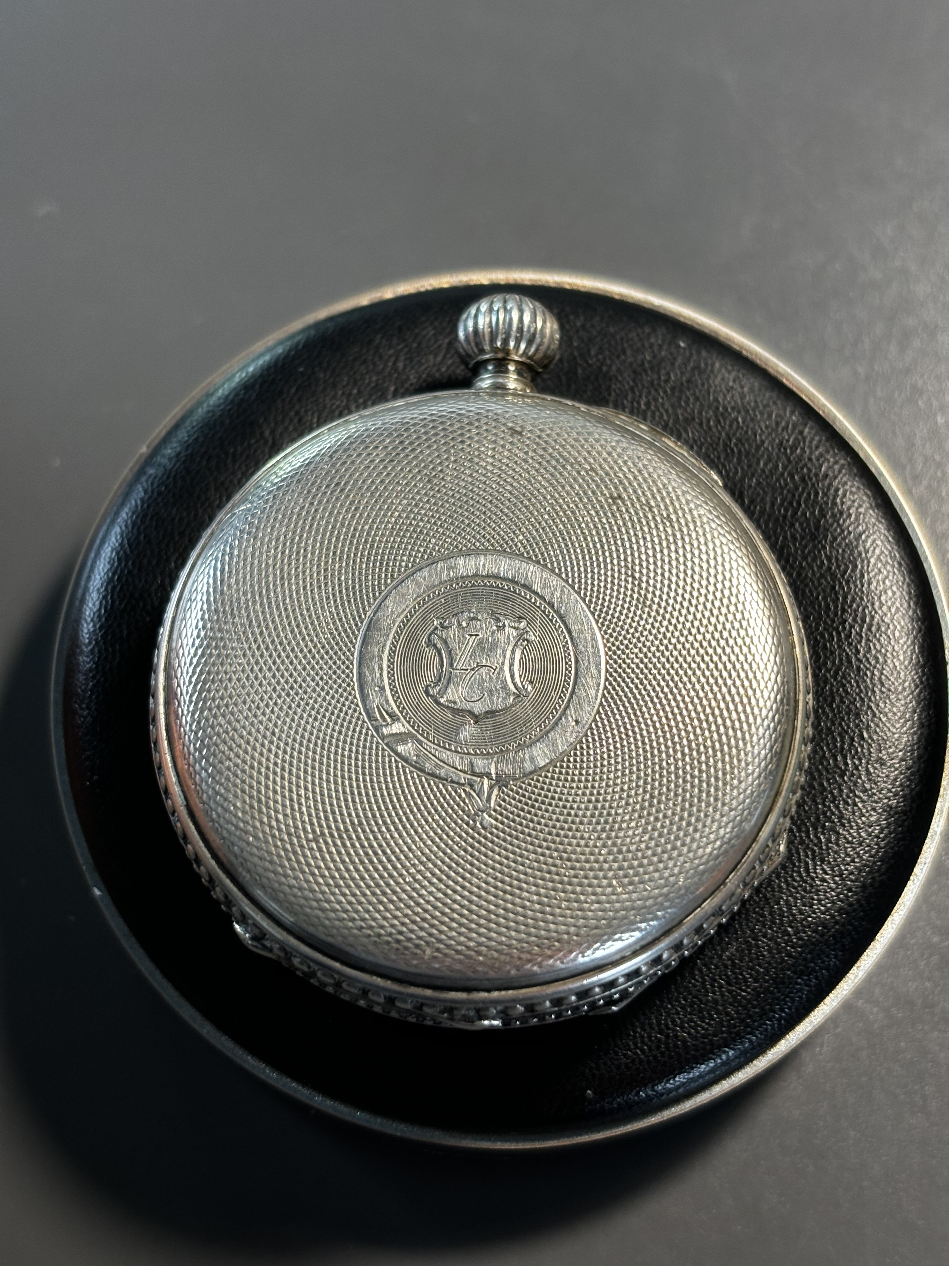

Het achterdeksel heeft wat initialen erin gegraveerd.

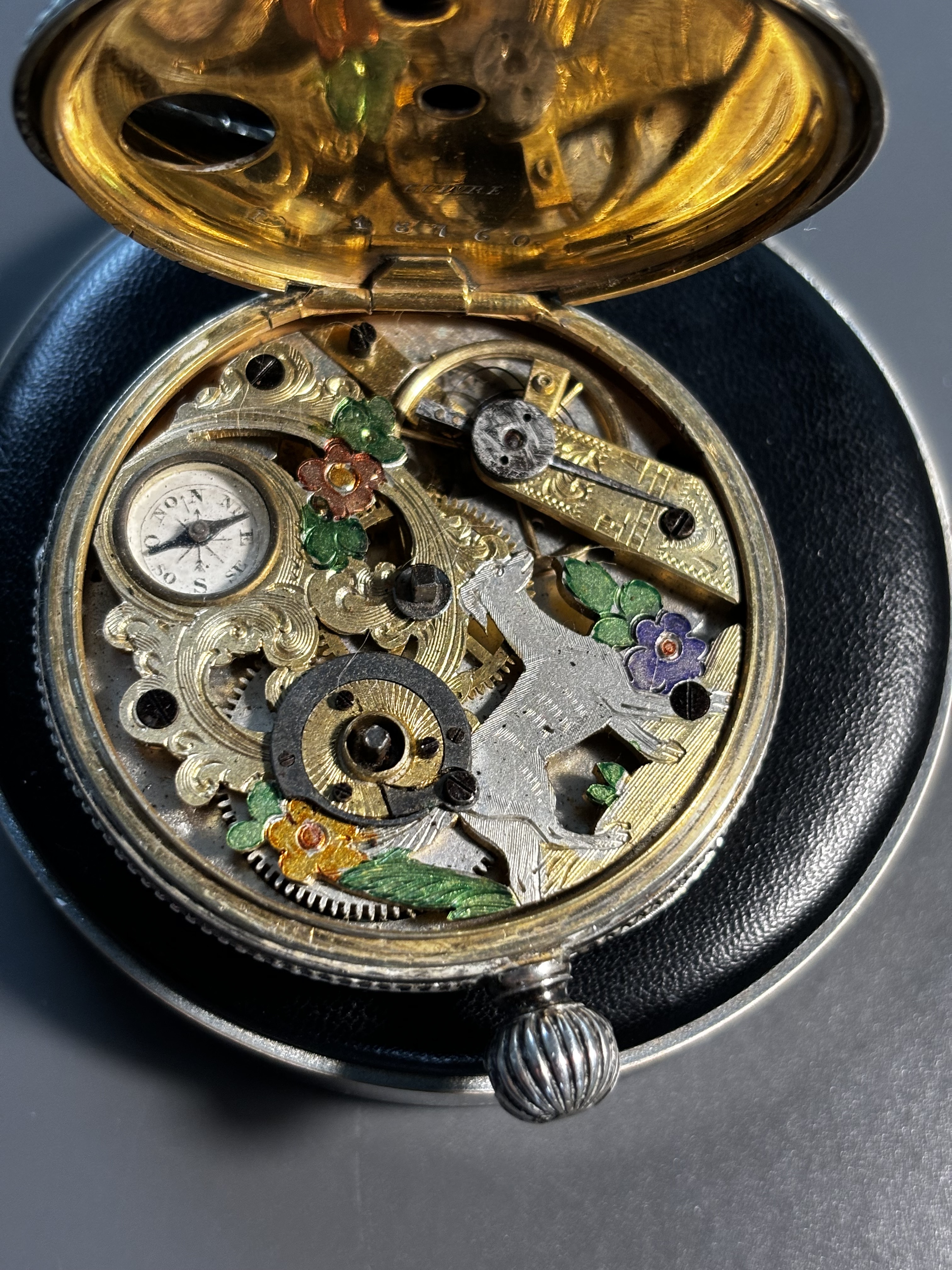

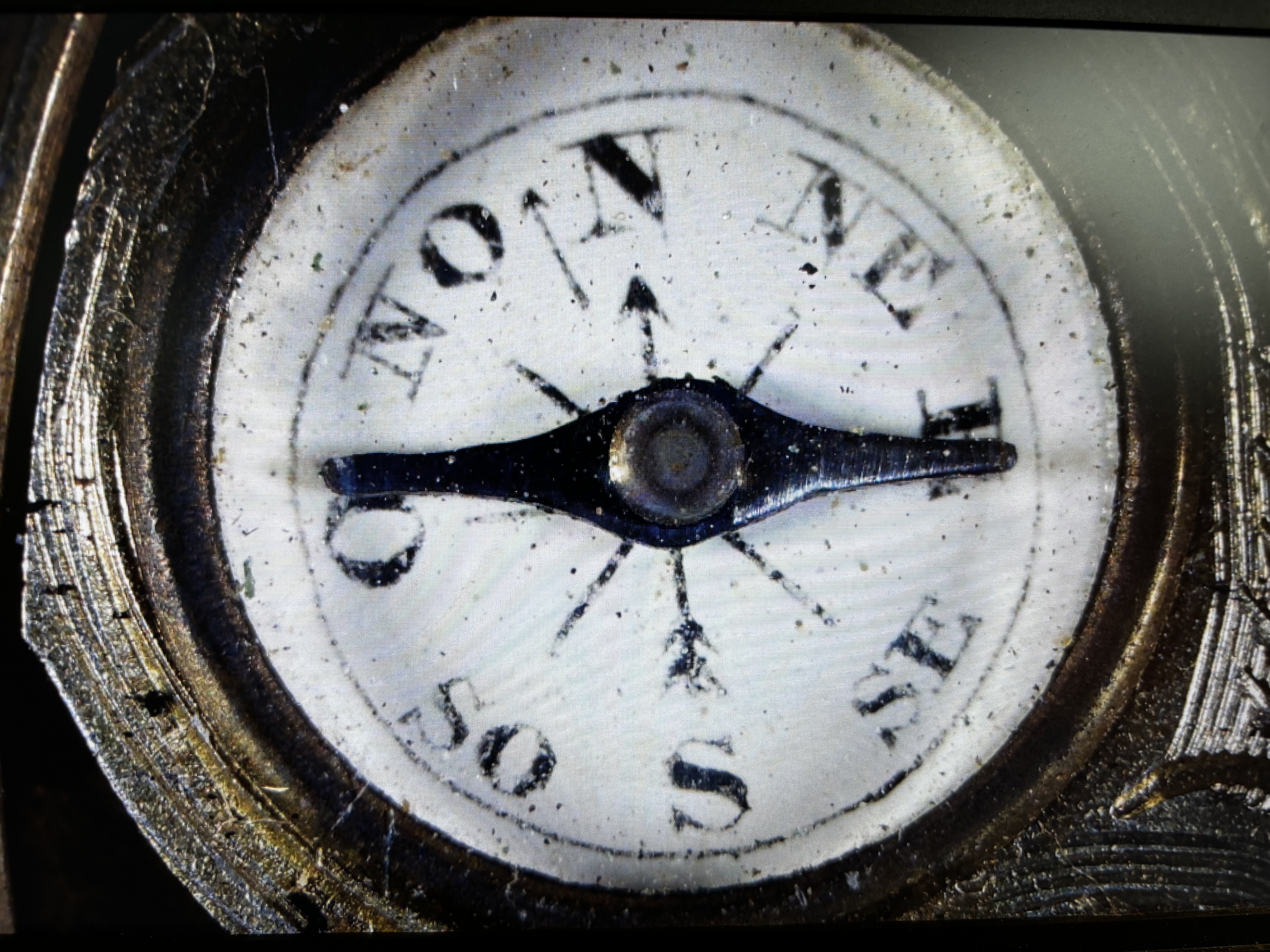

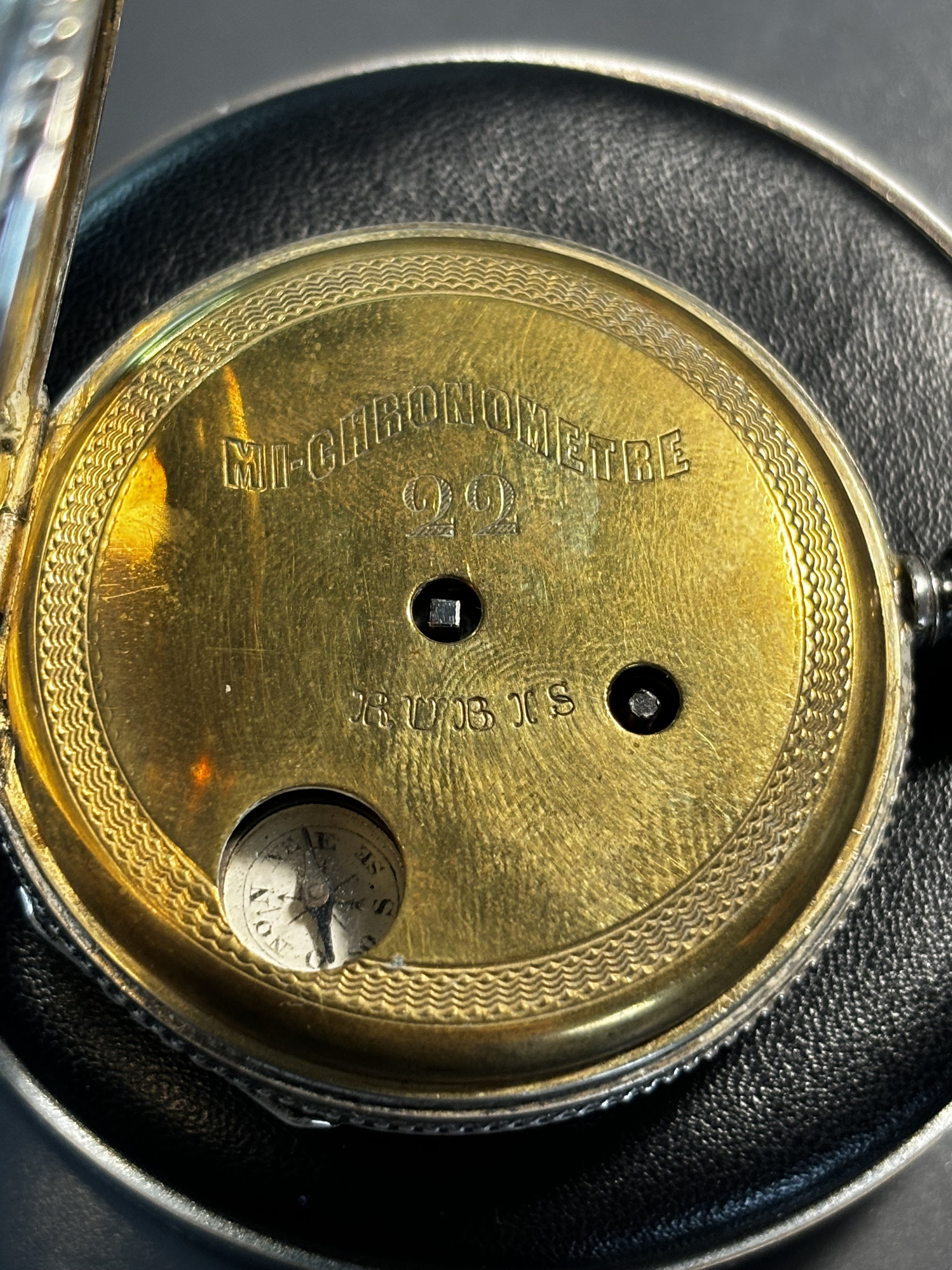

Dekseltje open en huh wtf…!!! Een kompas IN het horloge, gemagnetiseerde spiraalveren bestonden zeker nog niet :rofl:
De term mi-chronometre zegt me eigenlijk niets, maar als er daadwerkelijk 22 lagerstenen inzitten dan zou het toch wel echt chique zijn!!
Nou mijn mond viel toch wel open toen ik het tweede deksel openmaakte:
Een compleet gekleurd tafereel met gravures van een hond (of geit?) en bloemen :exploding_head:
Ben eerlijk, hoe gaaf is dat?
Toen de eerste euforie wat gezakt was ging ik toch even wat kritischer kijken, van die 22 lagerstenen kan ik er misschien 4 ontdekken :rofl:

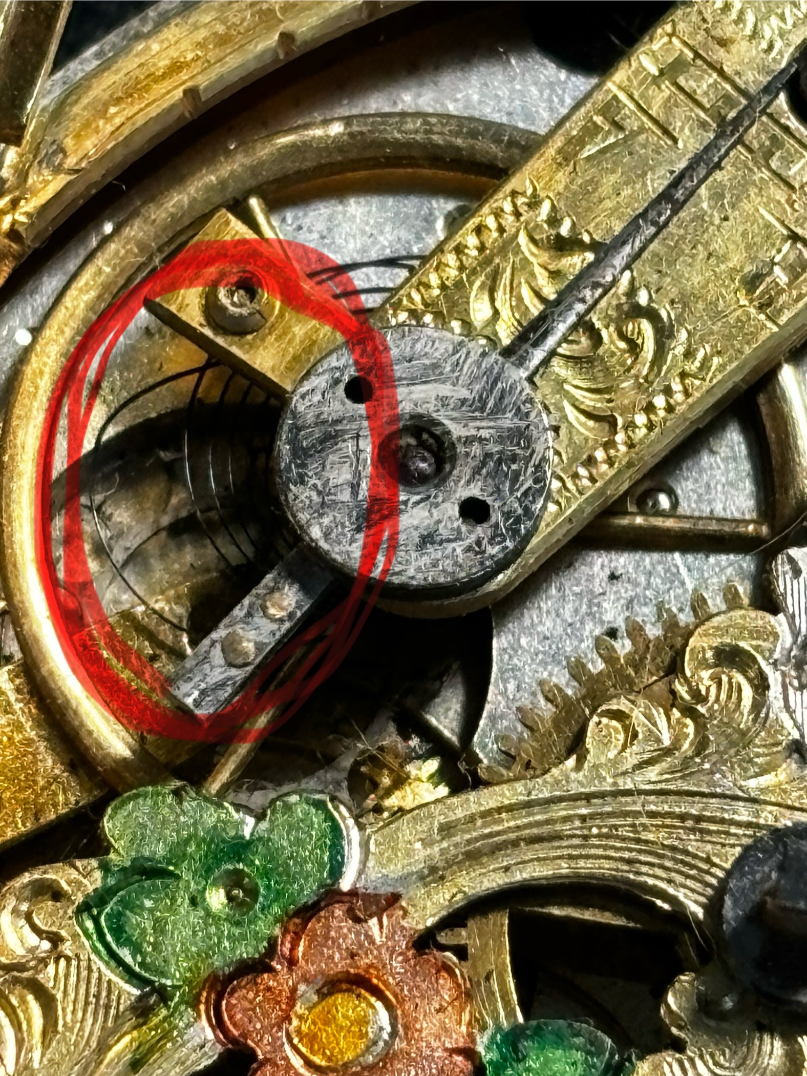

Het is een cilindergang, maar de spiraalveer is serieus naar de kak:
Dus ik heb eigenlijk veel vragen, kent iemand dit soort zakhorloges of is er een maker bekend?
Het lijkt me eerlijk gezegd duurder ogen dan wat het daadwerkelijk is geweest? (Huidige waarde is niet interessant)
Hoe oud zou dit horloge eigenlijk zijn?
Ik twijfel nog of ik er überhaupt aan ga beginnen, maar alle info is welkom, de eigenaresse zou dit erg op prijs stellen :pray:
Eerste indruk is, dat het een Frans uurwerk moet zijn: Alleen A en R bij de balans, en het kompas, het echte kompas dus staat ook de E van Est en O van Ouest.
Ik zou schatten ça. 1870…

Het doet mij denken aan kasteel haerzuylen in Utrecht: een soort nep, sprookjes middeleeuwen.
Dit kasteel is eind 19e eeuw gebouwd meen ik in de stijl van een middeleeuws doornroosje kasteel.
De afbeeldingen in het uurwerk lijken op middeleeuwse miniaturen.

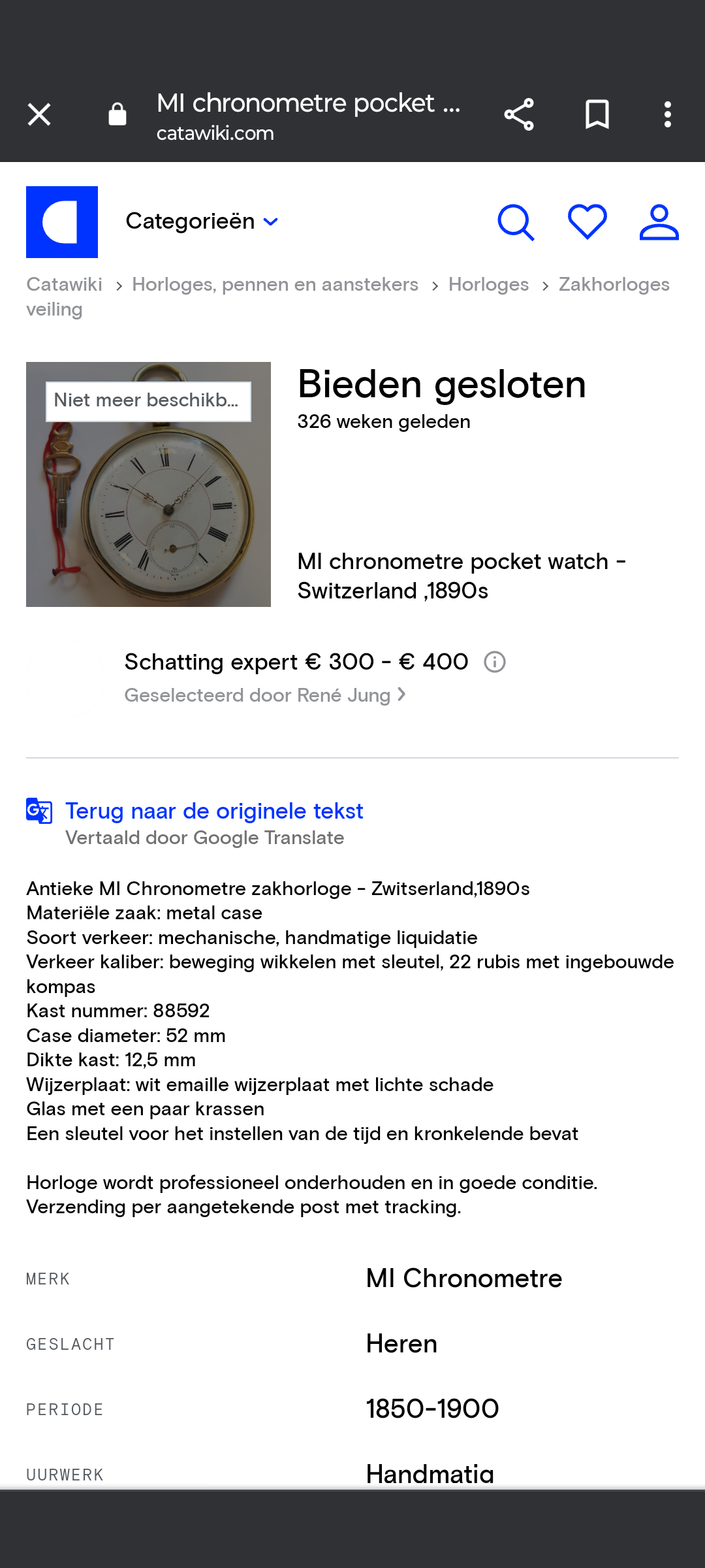

De power of internet.
Zoekterm: mi chronometre pocket watch
Haha thanks die had ik inderdaad ook gevonden, maar info van Catawiki vertrouw ik niet zo :see_no_evil:
Maar je omschrijft het inderdaad correct, mij bekruipt ook het gevoel van “is het nou echt of nep”…
Ooit eens ergens gelezen dat het een “boeren zakhorloge” of zoiets zou zijn. Mooi versierd “goedkoop” horloge.
Dat klinkt erg aannemelijk inderdaad :+1:
Idd wel tegengekomen dat het gepimpte uurwerken zijn. Moesten meer lijken dan ze waren. :sweat_smile: En dat dit door Zwitserse boeren in de winter werd gedaan.

De balansveer is inderdaad nogal beschadigd. Dat wordt heeeeel voorzichtig herstellen of op zoek naar een vervangend exemplaar. Met dat laatste heb ik wat ervaring. Het heeft mij circa vijf jaar gekost om een veer te vinden die enigszins in de buurt van het origineel kwam. Daarna heb ik deze stapsgewijs ingekort totdat de timing goed was. Dat betekende een drietal keren de balansveer demonteren en een beetje verdraaid monteren en de piton verschuiven. Hij loopt nu binnen een minuut per dag maar er zitten nog wel wat problemen in voor een later stadium van mijn leertraject waardoor de amplitude wat laag is
