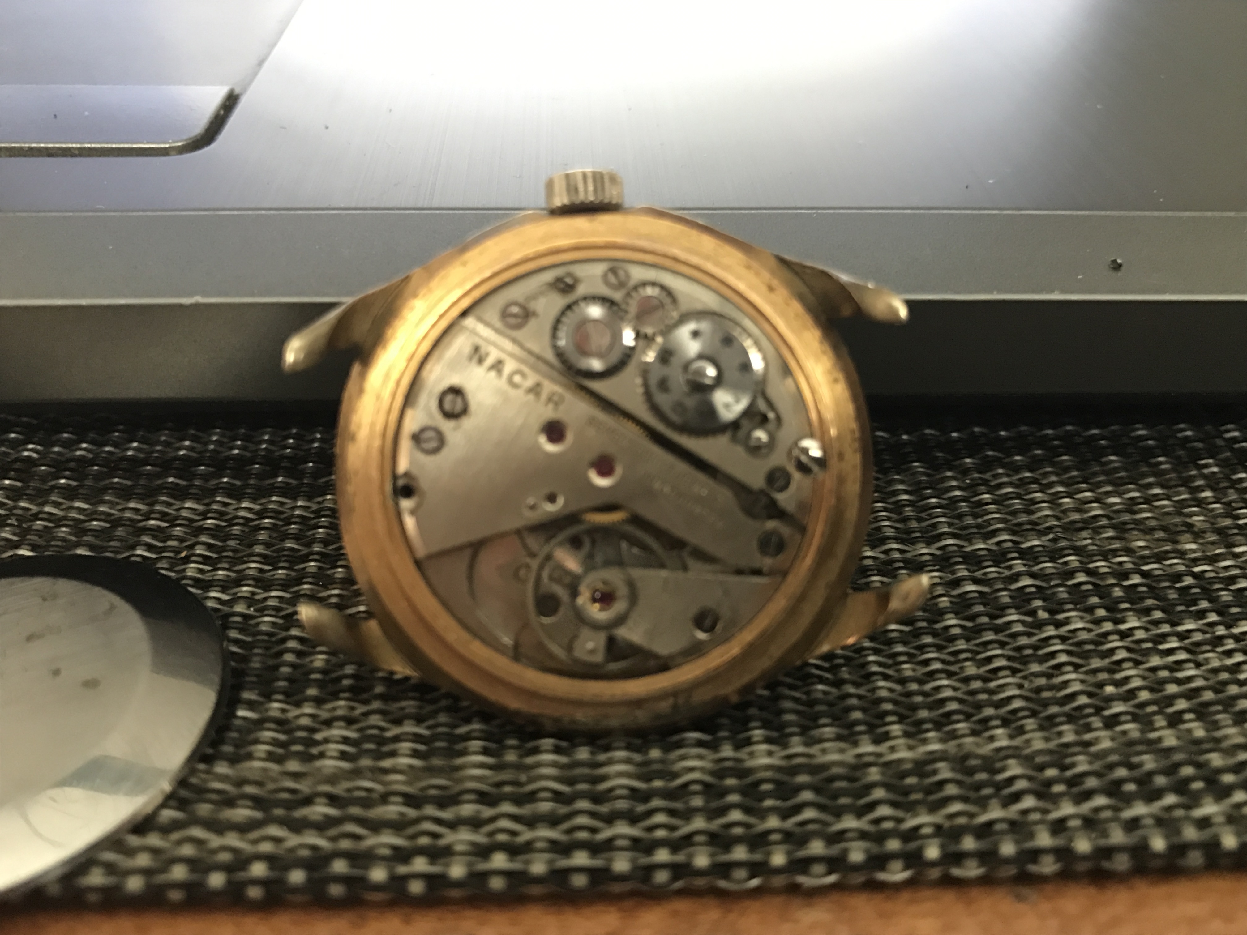

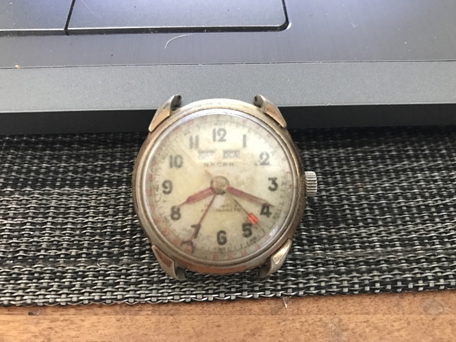

Vandag, door een van de HF lid, heb ik mijn eerste kleine triple date gekregen.
Ik bedank @gekkehuus hartelijk !

Leuk!!
Hoeveel mm is deze; 33mm?
Interessant horloge! :relaxed:
Ja : 32 zonder kroon.
Edit : het schijnt dat er een hacking second is… :slight_smile:
Veel plezier ermee Bruno!
Cool, een klein maar heel doordacht uurwerkje. Benieuwd straks naar de foto’s en uiteindelijk eind-resultaat.

Aparte klok hoor!!
Klein máár fijn.:+1:
Ziet er gaaf uit :+1:

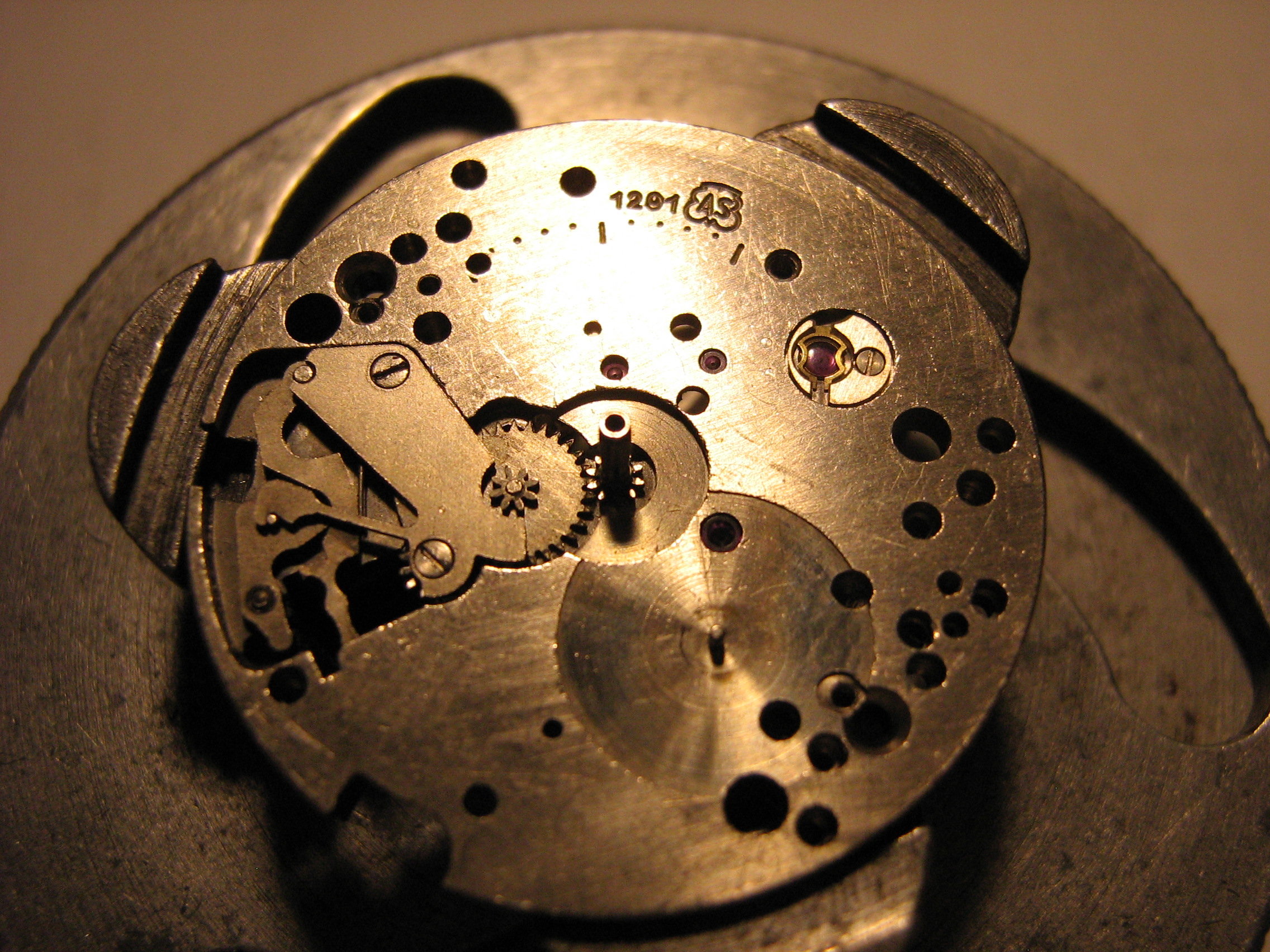

erg leuke aanwinst Bruno, ik heb naast chrono’s ook een voorkeur voor vintage kalenderhorloges!
Uurwerkje is trouwens een AS1291; ik denk dat er nog een knap ding van gemaakt kan worden, ben benieuwd naar fotootjes van het eindresultaat.
Dank je Paul,
Met de tip van de AS 1291 heb ik dit kunnen vinden :
http://www.ranfft.de/cgi-bin/bidfun-db.cgi?10&ranfft&&2uswk&AS_1380
Dus schijn thet een AS 1380 te zijn (day, date hand, month) op basis van de AS 1291.
Nog bedank !
BD
nee, is een foutje van Ranfft (er staan wel meer foutjes in zijn database, dit kaliber en dat foutje is hier op het forum toevallig al een keertje eerder voorbij gekomen :slight_smile:) het is een 1291; in principe een 1290 met een kalendermodule.
bijgaand een instructiesheet:

Mocht je nooit van het merk hebben gehoord, Nacar is een goed merk dat vooral in Turkije
veel is verkocht :slight_smile:

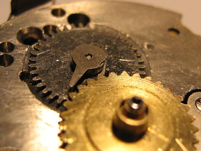

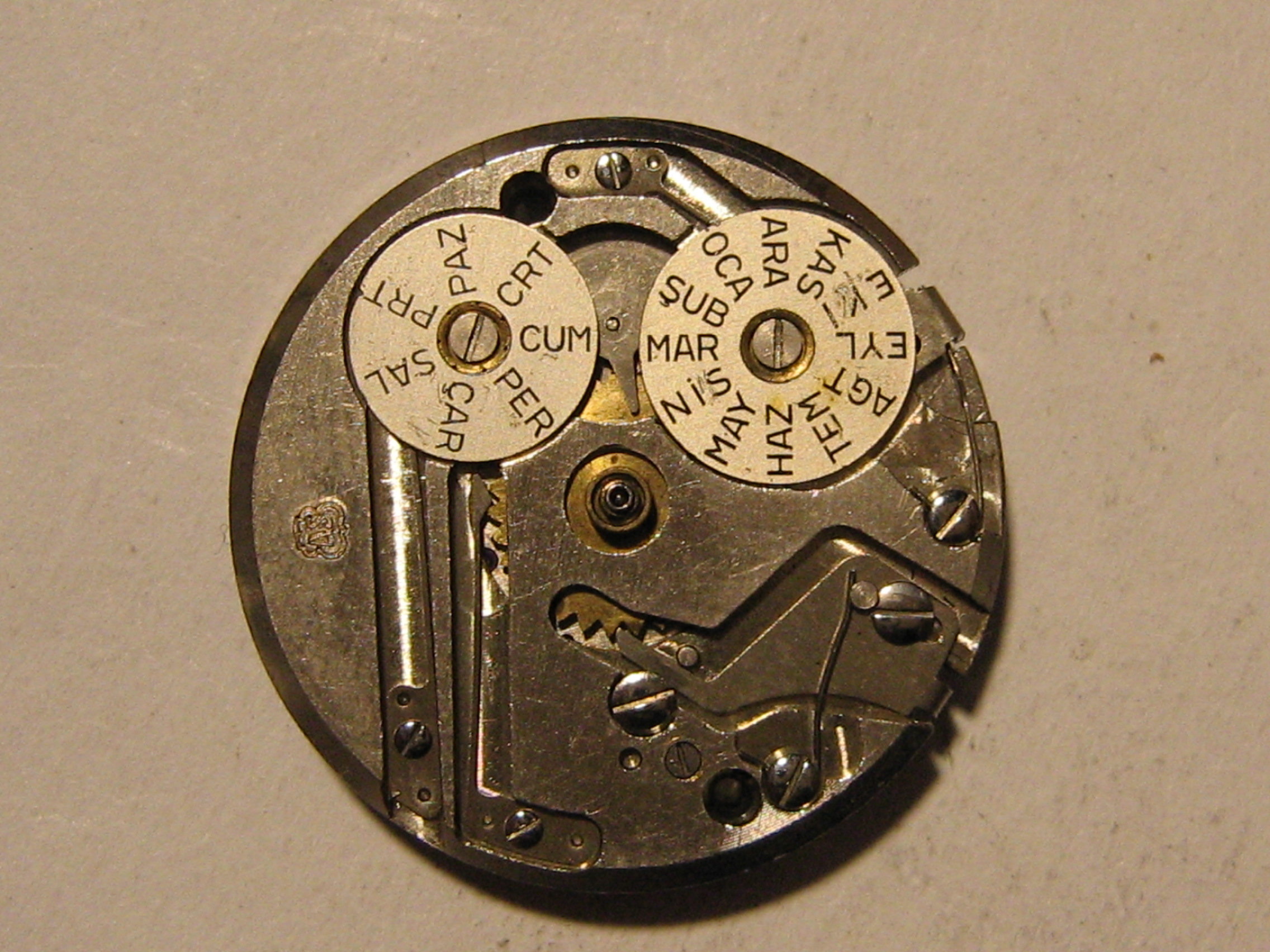

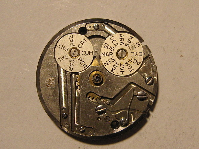

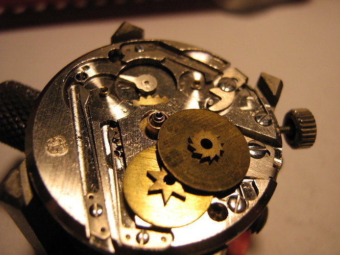

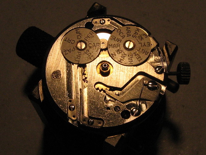

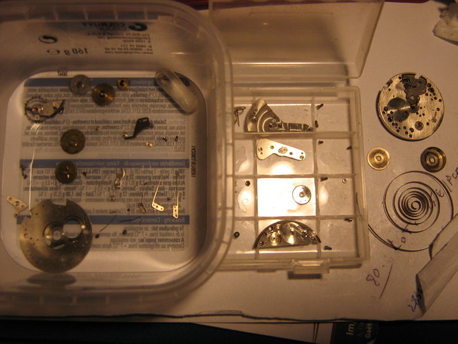

Een beetje verder…
Deze triple date heeft niets bijzonder op de bovenste plaat; alles gebeurd achter de dial.
Dus fotos van deze kant.
Er is een tweede platine tussen de dial en de platine en die draagt en houdt de date wielen, met hun veertjes en lever om de tijd van de verschillende schijven te kunnen zetten.
Een dubbele urenpijp draait en de uren en een schijf met twee vingers. Een ervan duwt de dag schijf, en de tweede draait de datum pijp om de wijzer die de datum geeft een stap verder te draaien (1/31ste van de dial die van een tot 31 is getekent).

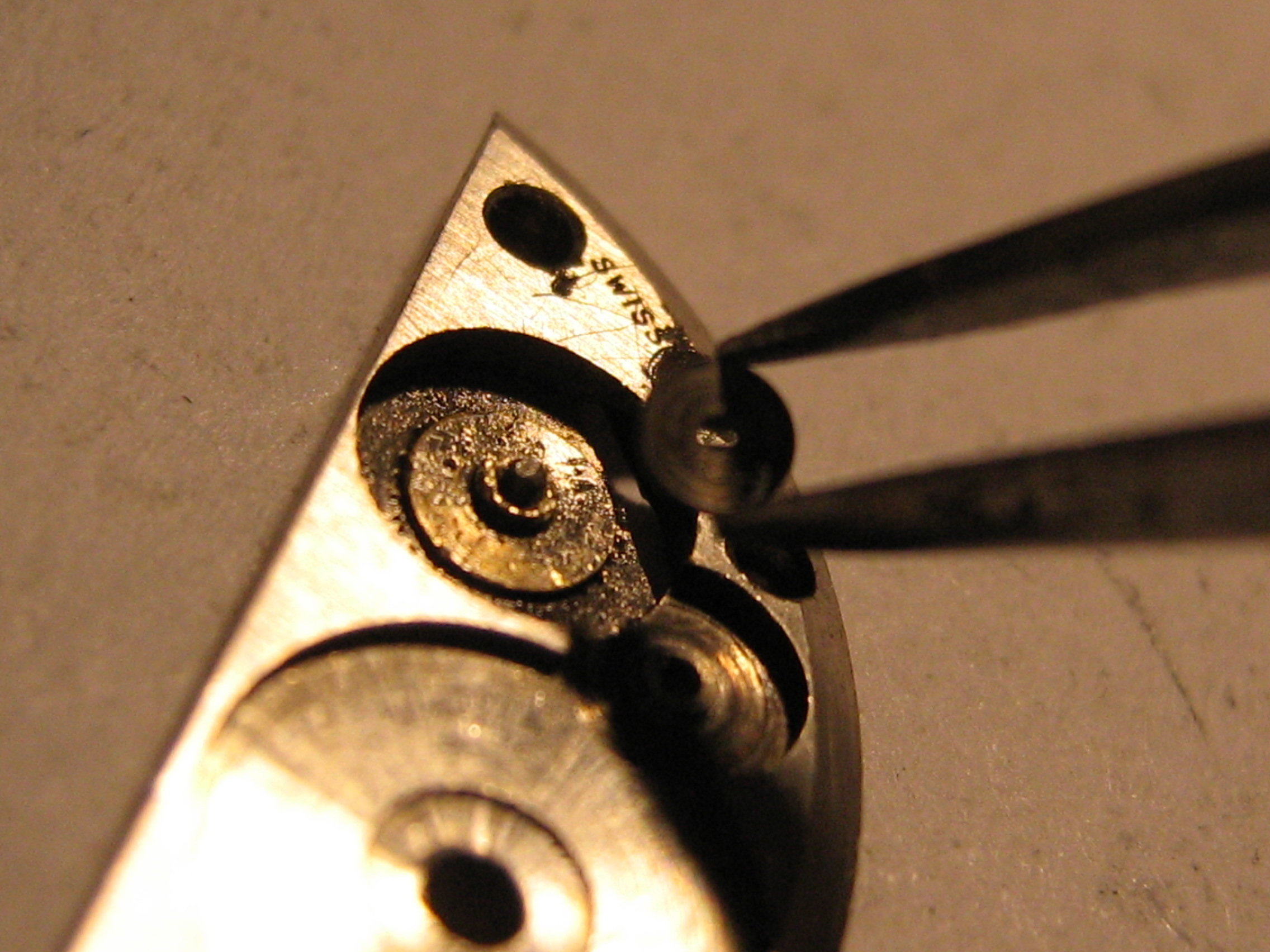

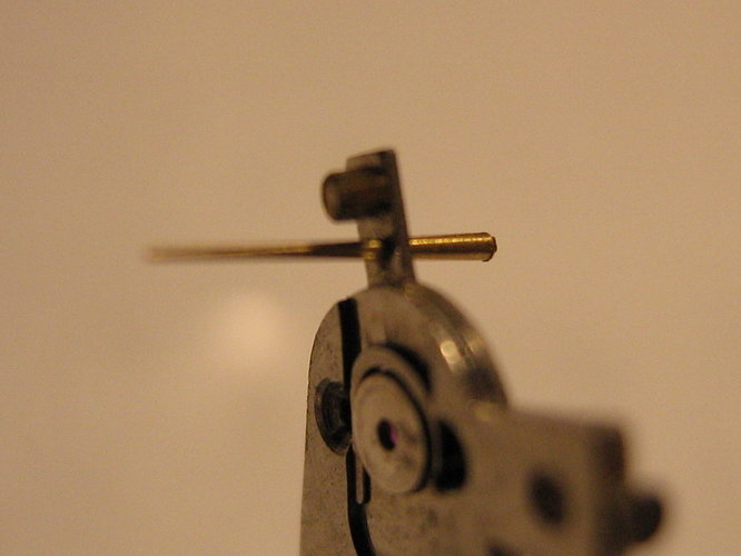

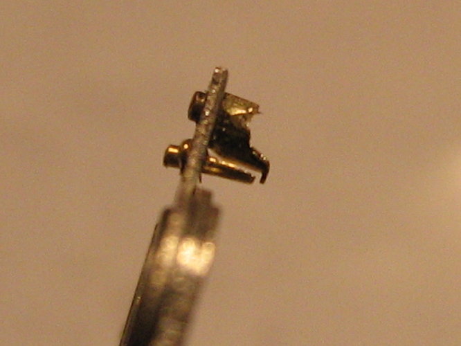

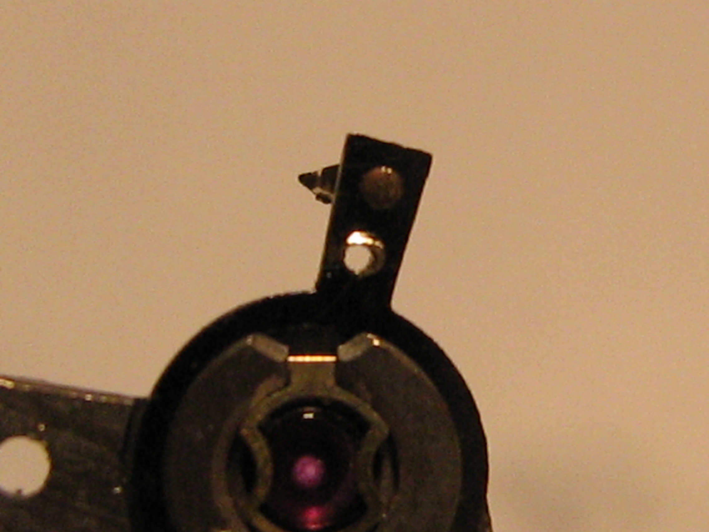

Tja, nu is er niets meer bijzonder. Ik heb een paar problemen met de normale deel van de horloge, maar niets interessant.
Een gebroken schroef en de kompas pin gebroken…
Altijd leuk om foto’s van jou te zien en hoe je ze weer lopend krijgt. Ik vermoed dat velen hier, ook het kunnen volgen van deze ‘kleine’ problemen waarderen!
Ik denk dat we hier op het forum weinig kompas pinnen gerepareerd zien worden, dus altijd interessant om te zien. Ik grijp dan naar een donoruurwerk. :sweat_smile:
